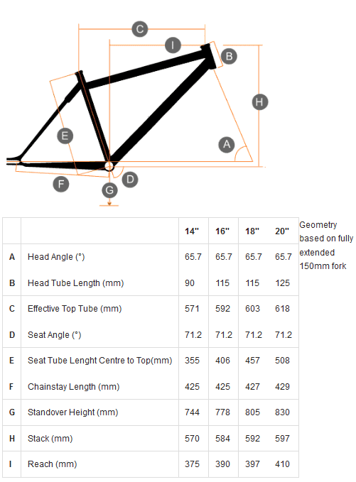

Liten ram är inget jag fått över så en On-One 456 EVO 2 i minsta storleken inhandlades på julrea. On-One har alltid rea, men nu var det lite mer rea än vanligt, bara att slå till. Dagen efter var ramen 500:- dyrare så jag prickade rätt i rea-tombolan.
Specen ser ut såhär:

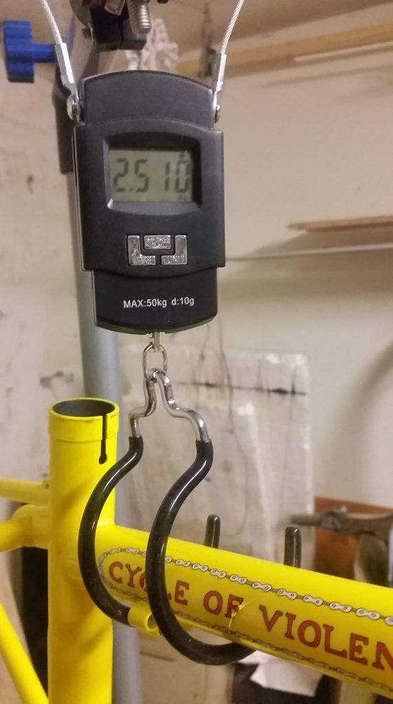

Det är en 26" stålram som väger nästan exakt 2500 g (skruvade på en bit av lagret innan jag vägde). Ingen lättviktare, men inte Crescent/Biltema-tung heller. 26", går det ens att cykla på? Ja, vi får se.

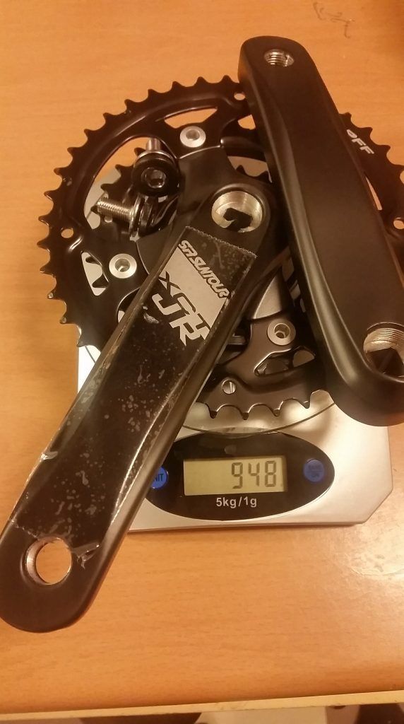

I mina lådor fanns flera vevpartier, men alla har vevarmslängd på 172,5 eller 175 mm. Det går ju att ha så på en barncykel, många tillverkare kör 165 mm på cyklar för 9-10 åringar. Men eftera tt ha sett grabben cykla på en Kona Stinky 24 (heldämpad 24" Downhill för barn) med 165 vevar tänkte jag att för stigcykling vill man nog ha något kortare. Efter att ha sökt igenom hela det världsomspännnande datanätverket internet återstod bara Happyride, och där fick jag napp direkt: https://happyride.se/forum/read.php/1/3084626/3084626#msg-3084626
Således inhandlades ett 152 mm vevpari från Cykelgear. Det var som väntat ganska tungt, ca 950 gram. Till detta ska läggas ett 4-kants vevlager som jag inte vägt, ett Shimano 73 mm med 112 mm axel. På cykelprylar där säljaren inte är stolt över vikten (Biltema, Suntour och Specialized) brukar den inte anges, men enligt www ska ett sånt lager väga runt 280 gram,

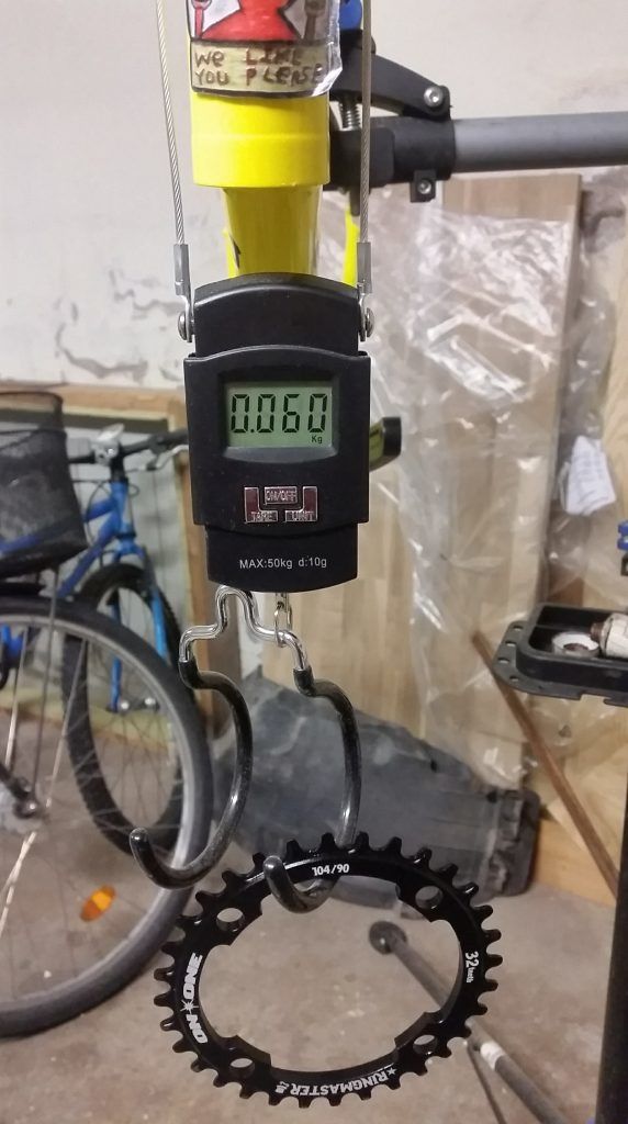

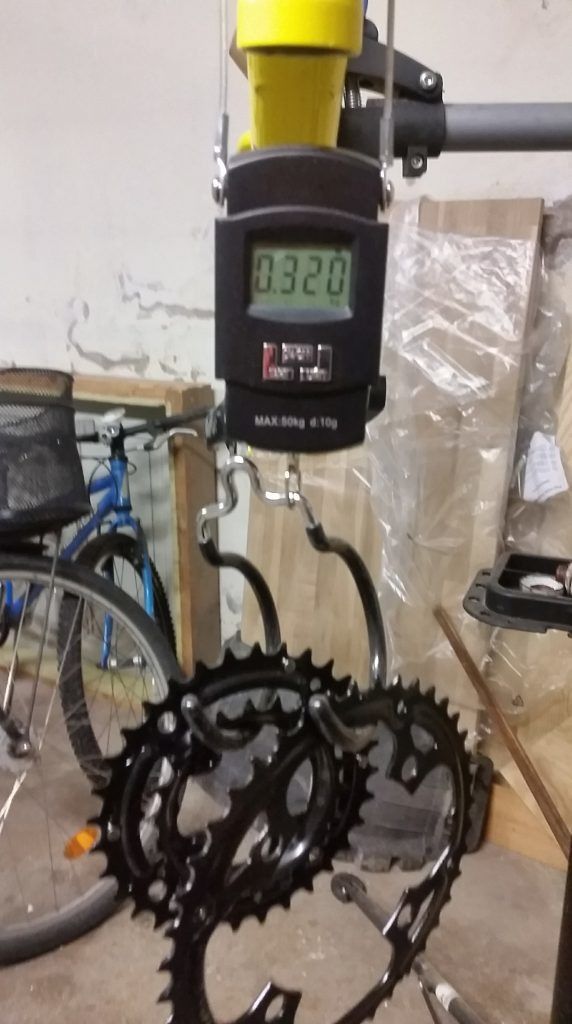

Självklart var jag tvungen att vara modern och skippa framväxel. Detta kräver att man har en bakväxel med clutch vilket gör hela bygget lite mer exklusivt, mer om det senare. Hut som helst en 32t Ringmaster klinga från On-One satt inte på någon cykel. 3 st ståldrev mot ett aludrev blev en viss viktminskning kan man säga.
3x ståldrev, 320 gram
Ringmaster-klingan, 60 gram.
Klingbultar kunde jag sno från ett gammalt 3-delat Deorevevparti, det passade bra eftersom Ringmastern är ganska fet (långa skruvar).

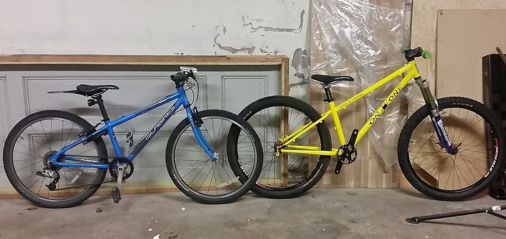

Bild nedan. Gamla hojen Islabike Bein 24 till vänster, bygget till höger. Lite onödigt högt vevlager kanske, men innan han växt ur den kommer han att få vuxen-vevar. Sadeln passar inte in, den bara råkade sitta på sadelstolpen. Jag har nog en svart, men fullstor sadel i lådorna.

Det är inte skivbromsnav på Islan? Då skulle du ju kunna köra 24" på nya hojen under en övergångsperiod.

Islabiken ska lillbrorsan ha och hjulen saknar skivbromsfäste. Man skulle kunna låna från Stinky 24:an, men så drygt att byta däck osv mellan hojarna. Det får bli 26" hjul. Lutar åt dom lättaste om det inte är nån adapterbrist som ställer till det, lite osäker på om jag har 100x15 till det hjulet (Rev gaffeln har det), 110x20 och qr finns dock.

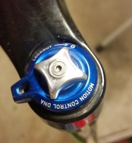

Det är roligare att bygga än att uppdatera trådar. Men nu ska jag försöka skriva ikapp.

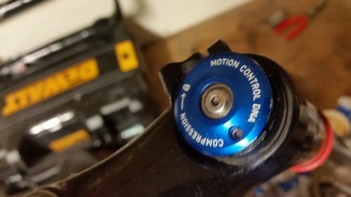

Gaffeln hade en väldigt trist dämpare utan justeringsratt. Eller, returen gick att justera, men inte indämpningen. Så jag switchade med en annan gaffel. Får se om det blir bra, den går i alla fall väldigt lätt, hjälper inte detta får jag hälla i mer lättflytande olja. Troligen onödigt pill, men jag hade inget annat att göra i garaget den kvällen.

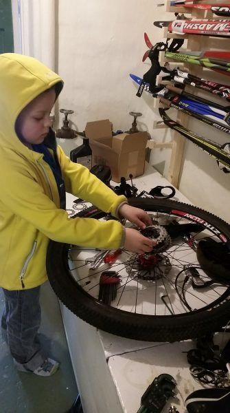

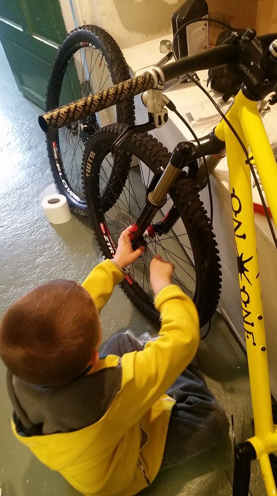

Så var äntligen den blivande 10-åringen borta en hel eftermiddag+kväll. En hjälpmekaniker i form av lillebror 7 år kallades in. Hjälpmekanikern monterade i stort sett hela cykeln, jag satte på däck, drog åt skruvar och justerade växlarna.

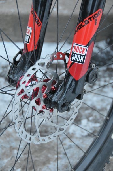

Montering av bromsadapter fram:

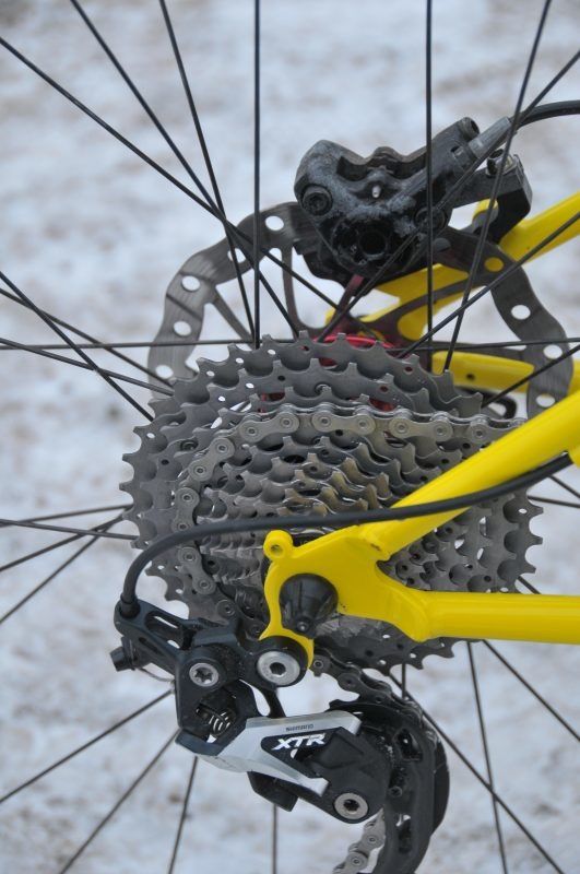

Bling 2. XTR! Kassett och växel? På en barncykel? Ja, nu är det 2017 och 10-delade grejor är faktiskt helt ocykelbara, som 26" hjul. Kassetten fick jag faktiskt av en snäll farbror, tillsammans med bromsskivan eftersom grejorna var över. Titankassett... sån har jag aldrig ens haft själv.

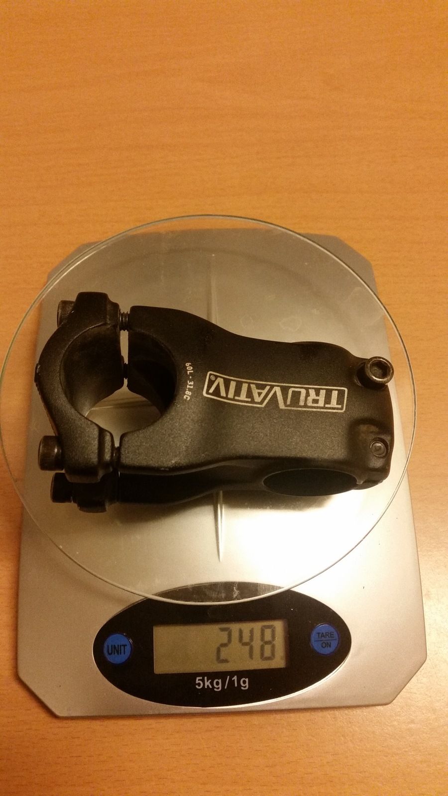

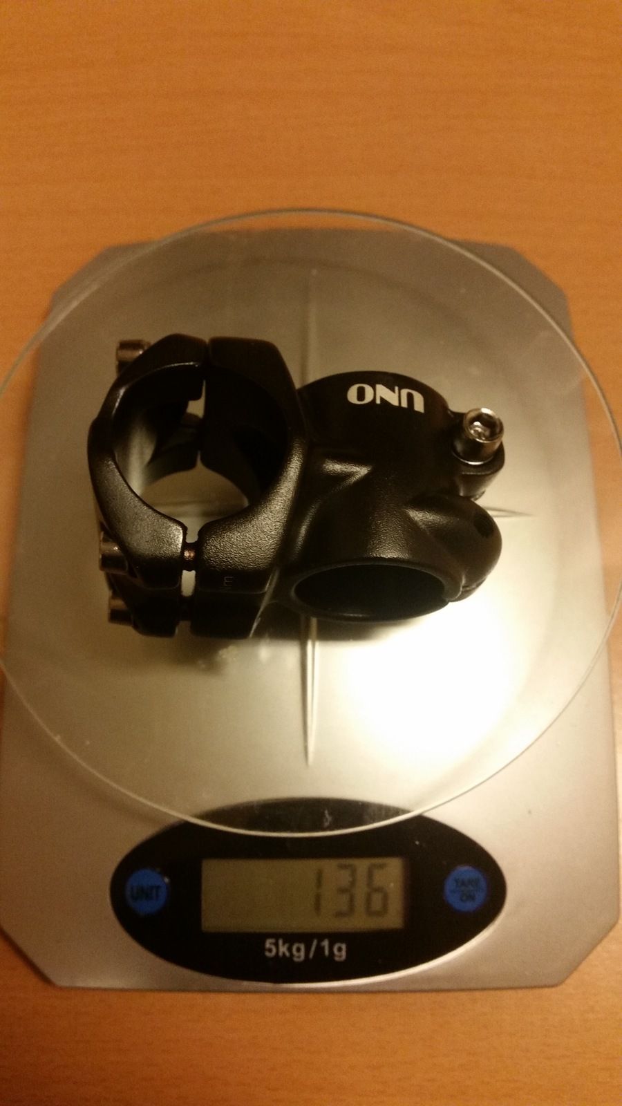

Ny styrstam från eBay. 35 mm lång, inget jag hade på lager direkt. Den var både billig och hyfsat lätt, eller i vart fall lättare än 60 mm Truativ-sänket som jag satte dit så länge. Tror det var 15 år sen jag köpte den, men dom tillverkas fortfarande, populär och tung.
Bort:
Ny styrstam av märket UNO:

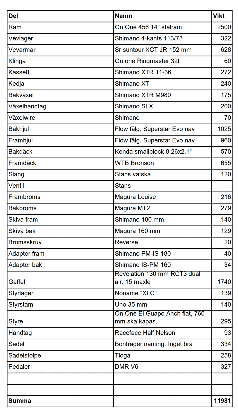

Här kommer komponentlistan, med vikter. Stämmer faktiskt bra med totalvikten på precis under 12 kg. Jag köpte en prylgalnings-cykel-våg på On-One i samband med ramen, så just nu är det spännande att väga, brukar inte bry mig jättemycket om vikt, men barn är ju så små. Glömde väga ena bromsadaptern och växelwire, så det har jag bara gissat.
Med Alu-ram hade man sparat kanske nåt halvkilo, i övrigt är de flesta komponenten rejäla men inte Crescent/Biltema tunga. En XC-race pappa har antagligen lättare saker i garaget.
Trots att inget egentligen är lätt (förutom bakväxeln) så blir hojen ändå jämförbar med dom cyklar jag tittade på att köpa nya: Islabike Creig 26 på 11,3 kg och Commencal Meta HT Jr på 12.43 kg. Men Islan är alltid slut i lager och Metan är jättedyr. Denna är dessutom unik.

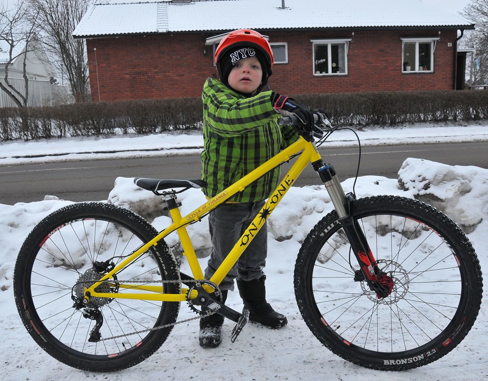

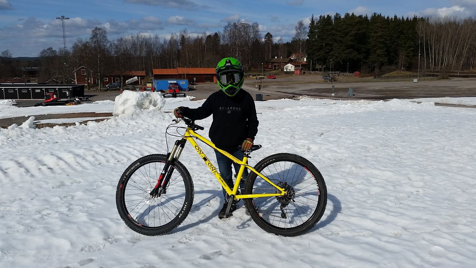

Nu är cykeln levererad. Den blev över förväntan bra. Så svaret på frågan "kan man bygga barncykel till en ca 150 cm lång 10-åring av en On-One 456 i storlek XS" är: Ja, absolut. Skaffa bara en 35 mm styrstam, 680 mm styre och 152 mm vevarmar så blir det jättebra!
En film där man ser hur den rullar nerför finns här:
Den funkar skapligt uppför också, ingen XC-raket kanske, men helt OK ändå. Och får man ha fullfacehjälm och goggels är lyckan fullständig!
