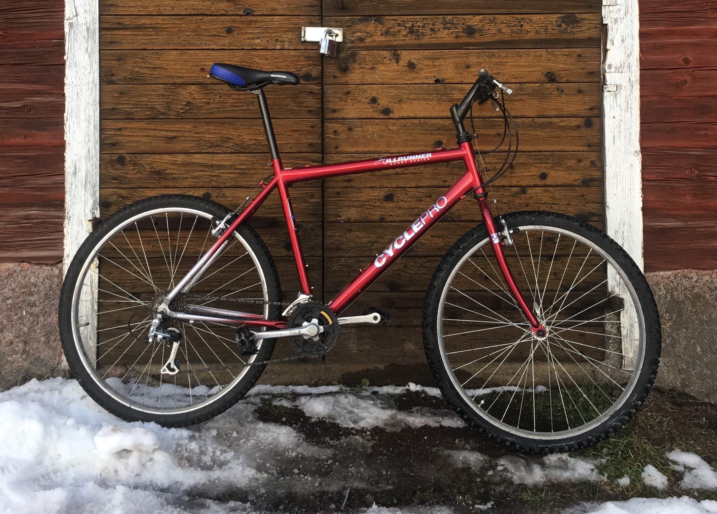

Så var det dags för byggtråd!
Har tittat på monstercrossar ett tag. Idéen om en egen föddes först när jag bytte till mig en äldre MTB av @Moses95 mot en öl. Tackar för den!
Tanken var en klar monstercross på superbudget (max 1000 kr) då cykeln var relativt komplett, medelst en kombo av grejer från bra-att-ha-lådan och nytt/begagnat. Men saker blir inte alltid som man tänkt sig, och när plötsligt @LWB generöst kunde erbjuda en riktigt fin CyclePro HillRunner-ram mot ett bidrag till cancerfonden kunde jag inte låta bli.
Inga problem tänkte jag, jag flyttar ju bara över grejerna från den ursprungliga till den här så hålls budgeten. Men det är som det är med att hålla budgetar, ju mer man internetcyklar desto dyrare blir projekten... Och jag tyckte att ramen var såpass fin att jag ville ha sjyssta grejer på den, plus att hjulen jag hade egentligen inte passade fullt ut med den 8-delade Sorakassetten och -bakväxeln jag hade liggandes. Frikrans istället för kassett, fel O.E.C.D.U.C.I.P.C.B-mått osv.
(av originalmonstercrossbygget blev det alltså inget, men då den var nära komplett redan fixar jag till den för några hundra så får den ett nytt hem hos en granne som är i större behov än jag)
I skrivande stund har jag de flesta delarna till CyclePron hemma eller på gång från diverse Tüska webshops. Inget monterat än förutom vevlagret som jag hade liggandes och såna ser ju ändå inte mycket ut för världen, så "före"-bilden får bli den som LWB postade i Yardsaletråden.

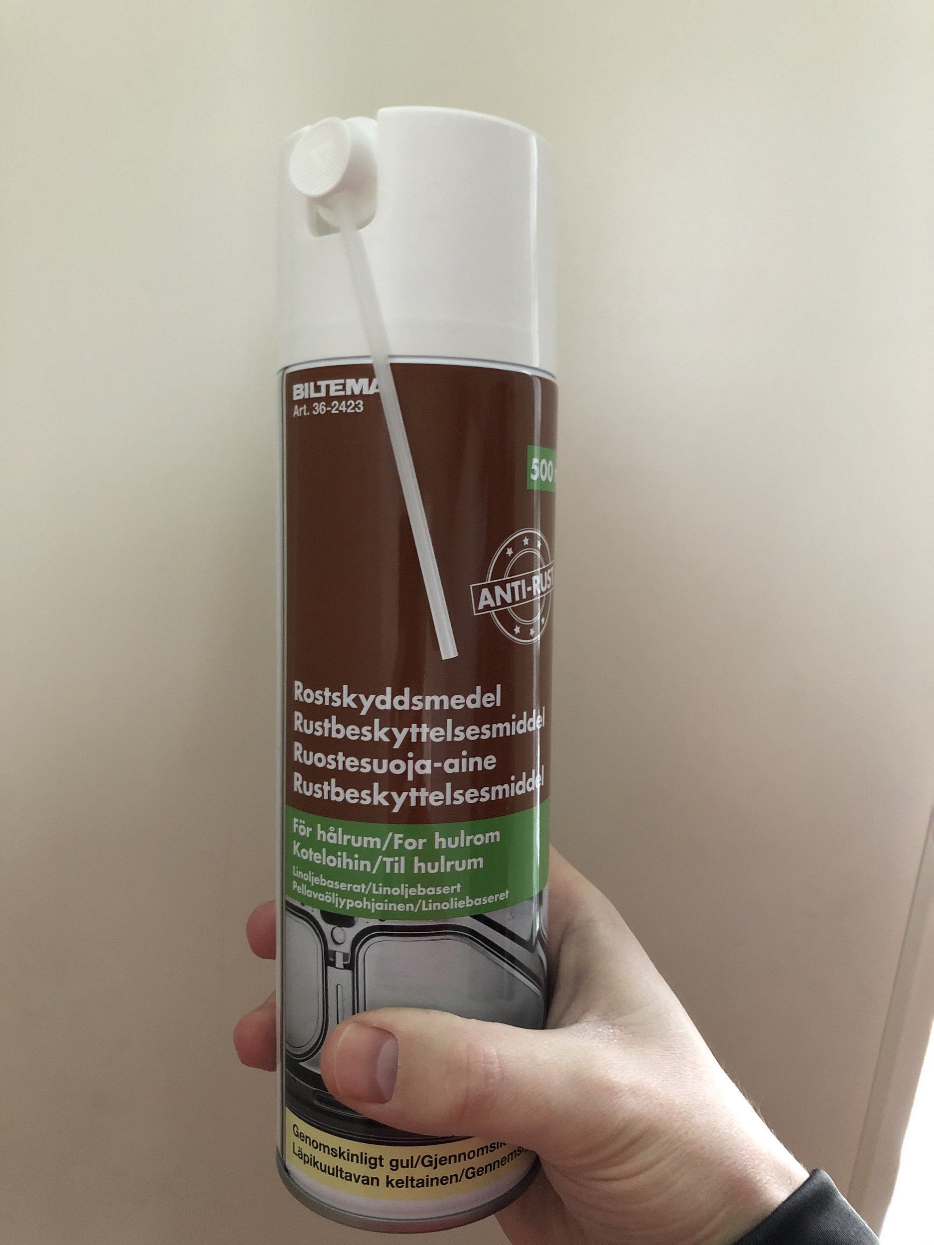

Edit 2: Det jag inte gjorde när cykeln var i min ägo var att rostskydda ramen invändigt, så om den ska gå på Värstkusten så kan det vara ide att ge den en hutt linolja innan du skruvar ihop den. Jag har använt dels Biltemas linoljebaserade rostskydd, dels vanlig kokt linolja. Biltemas är smidigare att få in i alla skrymslen. Snåla inte när du sprayar, en burk räcker långt och det är lika bra att få det ordentligt täckt när du ändå gör dig besväret. Och så den obligatoriska gubb-varningen: Tänk på att trasor/papper indränkta med linolja kan självantända om de blir liggande, så se till att göra dig av med dem på ett säkert sätt, ex elda upp.
Det hade jag inte en tanke på, bra där. Får bli en tur till Biltema i dagarna då. Det större paketet från Bike24 med de flesta komponenter är nu på väg, så jag får jobba snabbt med oljan. Kan bli svårt att hålla vantarna från grejerna när de väl är här...

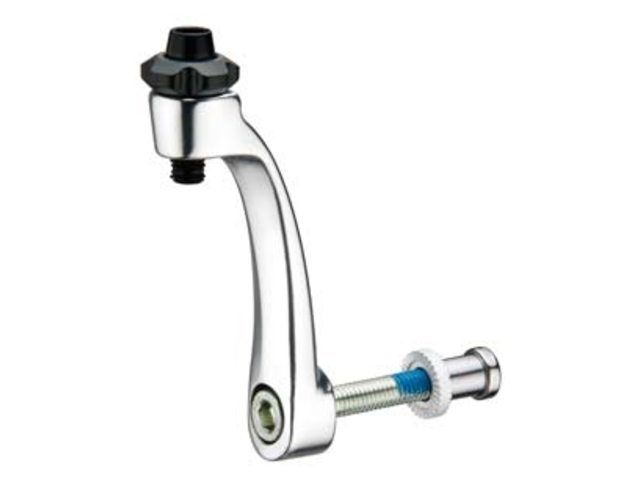

Grymt! Någon dag ska jag göra samma sak med min Ultima i 853-rör! Om du ska köra cantis så vill du gärna ha en sån här va? Om du sen vill förstöra budgeten ytterliggare så är väl ett par Rene Herse Rat Trapp pass eller motsvarande alltid en bra idé.
Stämmer, jag har en exakt sån canti stop-sak liggandes på postombudet och bidar sin tid. Tackar för erbjudandet dock, om det nu var ett sånt?

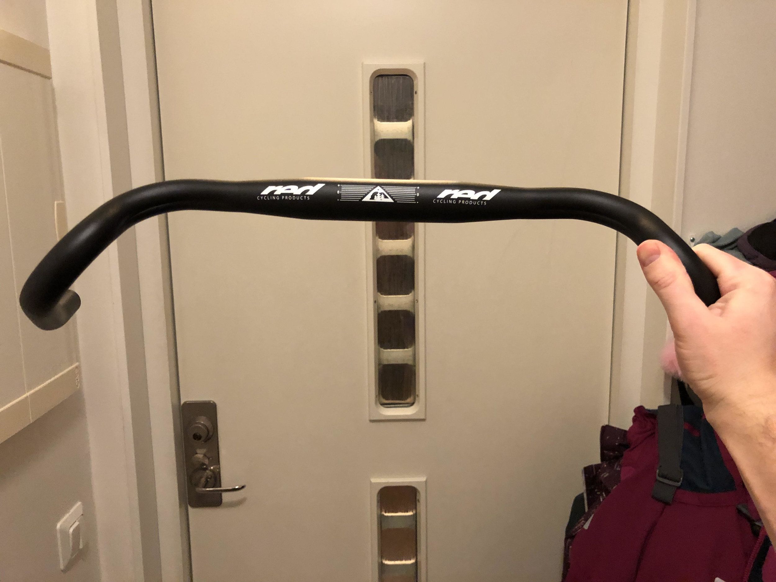

Det tar ungefär en håltimme? :-)
Du, vilket schysst styre, var köpte du det?
Tack!
Bikester, Red cycling products är deras eget märke tror jag för man hittar dem bara där (och de är billiga).

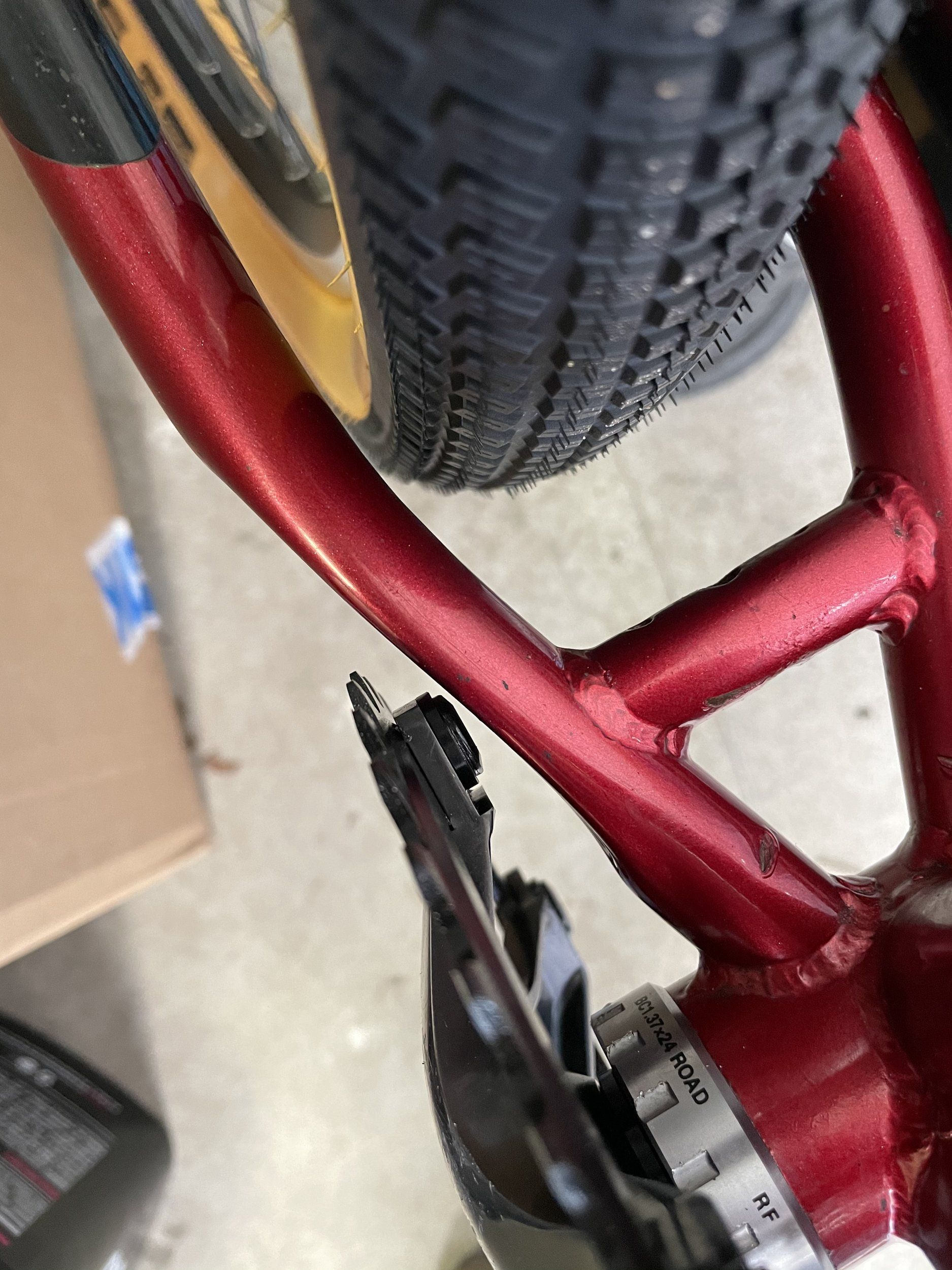

Vevpartiet på plats, med en 2,5 mm spacer på drivlinesidan. Tur jag kunde göra det, annars hade klingbultarna gått i ramen. Enligt beskrivningen ska de vara för singelklinga, men trots det var baksidan av dem ganska långa så jag var tvungen att använda de medskickade små spacersarna. Därav den begränsade frigången bakom.
Är det okej att köra med så här lite marginal eller behöver jag andra klingbultar?
Alltså: När jag nästa gång drar Mathieu van der Poel inför spurt och mitt vevparti flexar, så borde det väl knappast bli precis på den platsen? Hoppas jag.
Jag trodde att det skulle bli klingan som skulle vara begränsningen där, men har som synes en del plats kvar om jag vill ha större än den 38a som sitter på nu.

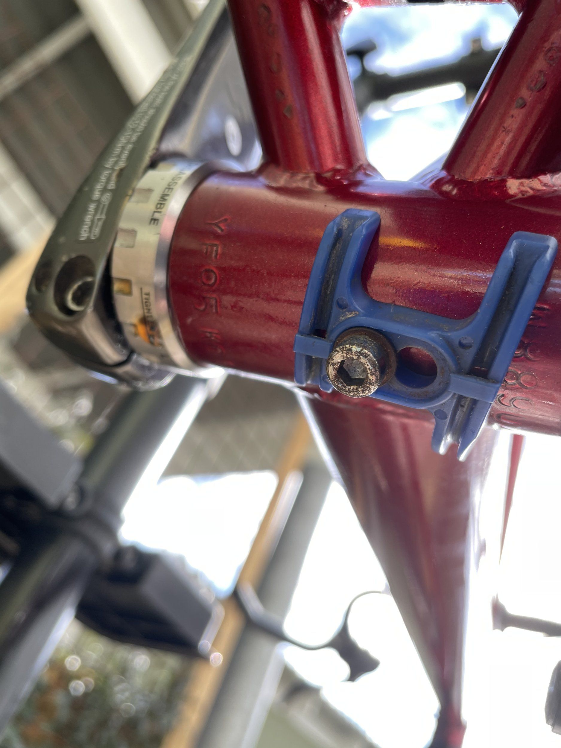

När jag vaxade ramen noterade jag avsaknaden av kabelguide under vevlagerhylsan som bakväxelns vajer ska löpa igenom. Borde förhoppningsvis inte vara så svårt att få tag på. Det får bli kvällens Googleäventyr.
Jag ska se efter i lådorna, kanske kanske att den ligger kvar där nånstans.

Det kom en minileverans, tack @LWB för det!
Hann montera växelvajer och noterade tyvärr att kedjelinjen på lättaste växeln blir tillräckligt sned för att klingan inte ska klara av det och kedjan hoppar av. Jag var dumsnål och köpte inte narrow wide-drev. Jag kan justera några mm men tror inte det kommer räcka, får se.

Visa bilaga 475396
Om du har 104 bcd kan jag rekommendera ebay-kina-varianten. Har på några cyklar och tycker det funkar bra. Har inte långtidstestat så kan inte uttala mig huruvida de är gjorda av mjukost eller ej.
Edit: kostar typ en hundring ink frakt.
Edit2: såg nu att det var fembult. Glöm allt jag sagt, jag återgår till sidlinjen (med en frukt och mandel i nypan)
