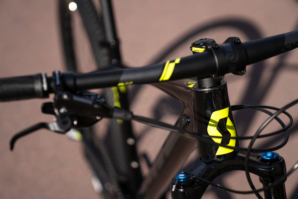

Vettig alu-ram med Boost och smidig kabeldragning, singelklinga och bra gaffel till en skaplig peng så den duger mer än väl till att åka plogad grusväg med och lite roligare saker framåt våren sen.
Planen:
Det är SM i Självbehärskning men tanken är att på det stora hela behålla cykeln original, mest lite småändringar som sadel och styrstam för att den ska passa mig. Däremot kommer jag gå FULL 90's med helt ny lack!
Här kommer vissa skrika rakt ut av förskräckelse, andra jubla (ihop med besättningen på ISS eftersom den kommer synas från rymden) och vissa kanske fälla en nostalgisk glädjetår då det kommer bli en kopia av en riktigt klassisk lack.
För en gångs skull inte massa specialdelar, utan väntar i stort sett bara på ett paket från R2 med lite smått och gott. Kommer börja preppa ramen för lackering redan i helgen så blir en blixtsnabb tråd det här för att vara mig... ?

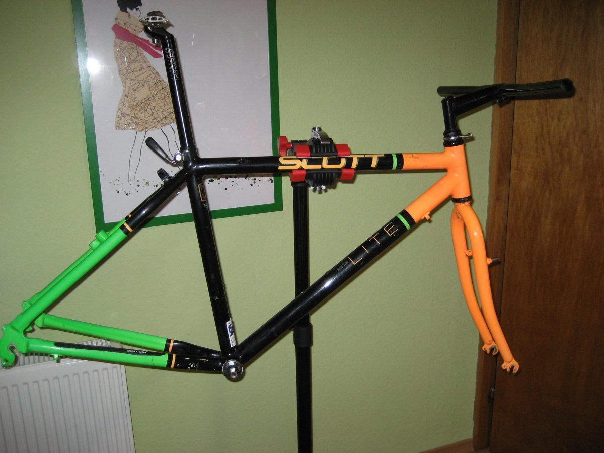

Klassisk Scottlack?
Snackar vi -91ans America då eller?
/T

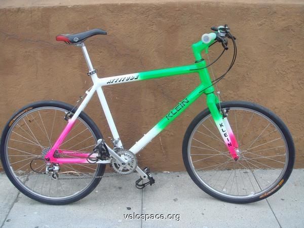

Blir faktiskt inte en Scott-lack utan tänkte vara lite rebellisk och sno lacktema från ett helt annat märke!
Har faktiskt redan de grejorna förutom den rosa t-shirten, tyvärr eftersom den nog är mest 90 av alltihop haha.

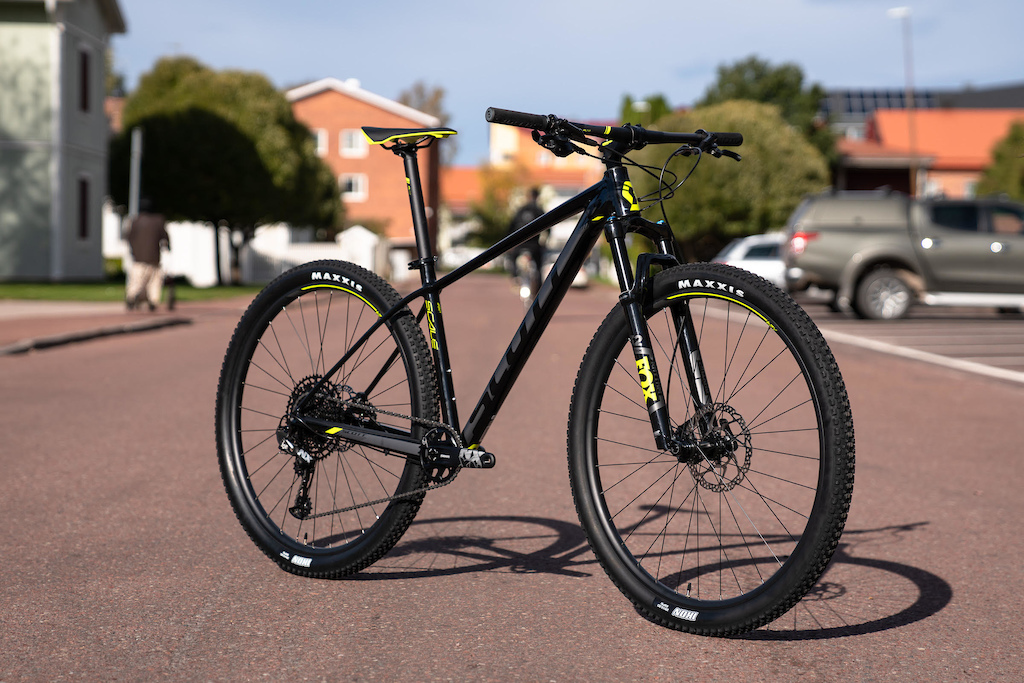

sparhawk
[Byggtråd] Dangerholm gör ett sansat bygge (Scott Scale 950)
Lite läskigt att jag inte ser vad som håller cykeln upprätt vid fotograferingen... Har du kört med blue-screen? :)
Hoppas det inte spårar ur (för mycket)...

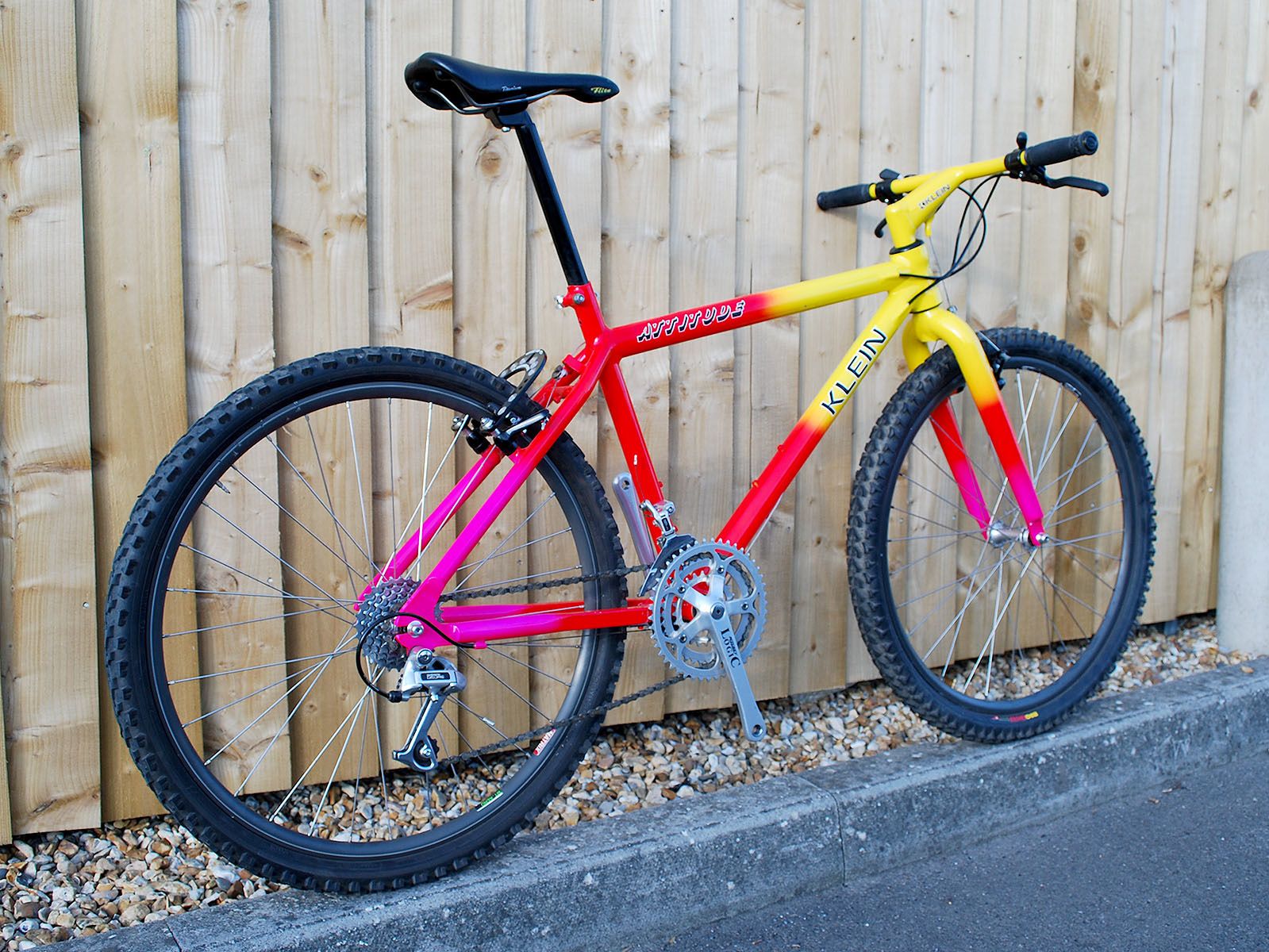

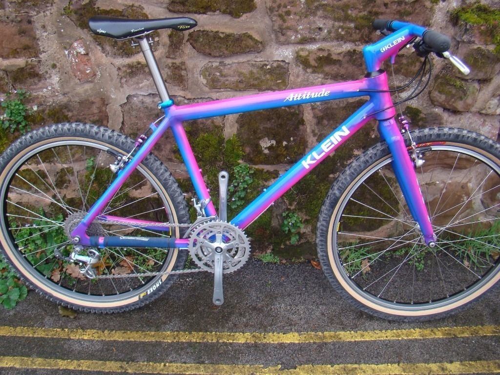

larsaw sa:
Klein med andra ord...
Blir inte så mycket mer ikoniskt än så! Tur att det finns några varianter att välja på då så jag kan vara dryg och hålla er nyfikna en liten stund till haha...
sparhawk sa:
Står på huk och håller i framhjulet, tungan rätt i mun och gör avancerade beräkningar för vind och jordens rotation, säger 1-2-3 till fotografen och släpper. :)

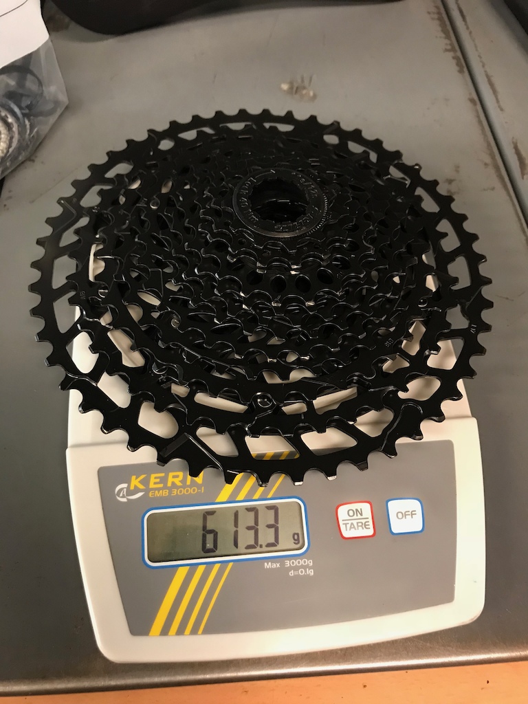

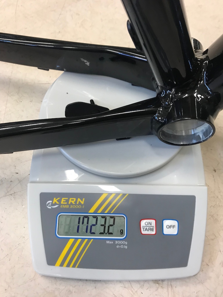

Den väger 11,60kg ur kartong utan pedaler, känns ändå helt acceptabelt!
Lär ju hålla standarden lite med ett par vågbilder åtminstone. Ramen kom in på 1723 gram inklusive hardware men utan styrlager och bakaxel, gillar dock att axeln som sitter på är en lättare insex-modell istället för "snabbkoppling".
Det var ju även generöst att man fick med ett båtankare på köpet! Det här var seriöst den stora prövningen när det kom till självbehärskning, var såå nära att börja kolla nya hjul med xD-body och byta till 11-delat haha...
SRAM NX Fiskmås 11-50T

Cyklist sa:
Haha detta kommer vara större problem än bygga nå ballt. Att du ska uthärda kliandet i fingrarna ?

Satan va tungt, förstår att man behöver 50T för att orka få det där bojsänket uppför backarna...

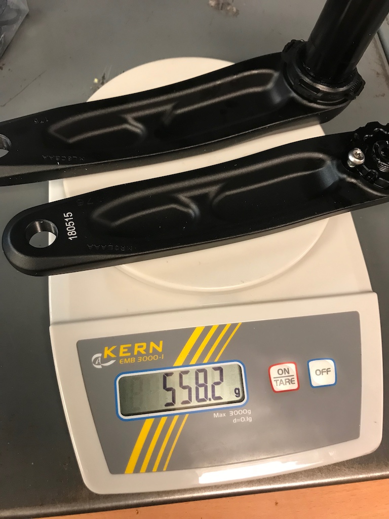

Först och främst ska det sägas att jag verkligen tycker det är superbra att NX Eagle har släppts, mer 1x åt folket!
Men i fallet med kassetterna så väger en XX1 Eagle kring 355-360g och en GX ca450g. Saken är den att för mitt eget bruk så klarar jag mig fint på en 11-delad 10-42 (även om 10-45 kanske hade varit optimalt) så Eagle känns helt enkelt onödigt, och en XX1 10-42 väger bara 264g.
Exempel från Sparken:
Kassett XX1 10-42: 264g
Vevparti Tune: 332g
Bakväxel XX1 Hopp: 197g
Totalt: 793g
NX Eagle:
Kassett: 613g
Vevparti: 558g
Bakväxel: 339g
Totalt: 1510g
Diff: 717g
Men självklart väldigt mycket högre pris samt färre växlar som sagt på Spark-drivlinan.

Vägde NX vevpartiet bara 558gr?

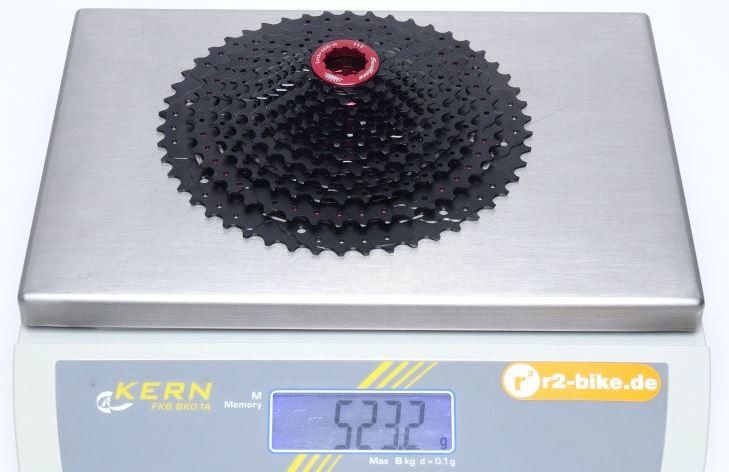

Själv HATAR jag NX Eagle. GX Eagle är så billigt och bra att det inte finns något behov av NX Eagle. Det skiljer bara 1000 kr mellan grupperna hos handlare, troligtvis ännu mindre OEM.
NX https://r2-bike.com/SRAM-NX-Eagle-complete-Group-1x12-DUB-X-SYNC-2-Direct-Mount-Chainring
GX https://r2-bike.com/SRAM-GX-Eagle-complete-Group-1x12-DUB-X-SYNC-2-Direct-Mount-Chainring
Däremot så kommer alla oseriösa tillverkare (Scott m.fl.) som skiter i kunden och bara är intresserade av max marginal på affärerna, att sätta NX-Eagle-eländet på jättemånga 2019-cyklar som förra året hade GX Eagle, och sälja dem för oförändrat pris. Samt höja priset på "nya" GX Eagle cyklarna med 10 K.
Som tur är finns det en bättre kassett för looser-HG-bodyn som har 12 drev och 11-50T. Som är 90 gram lättare och billigare än bojsänket från Sram https://r2-bike.com/SUNRACE-Cassette-CSMZ90-11-50-Teeth-12-speed-black
    55.2 KB · Besök: 118

Jaaa, XTR (iofs tvådelat) väger 630....

Angående vevarna är den vikten för dem lösa som ni ser, ej med klinga eller lager. Bra vikt, men man får ju komma ihåg att en öppen konstruktion som den där förmodligen inte är lika styv som de finare ihåliga varianterna.
