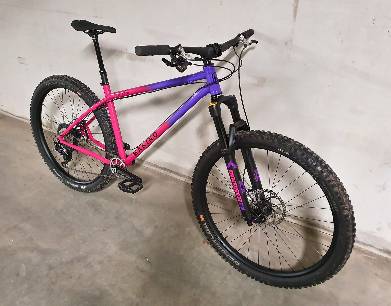

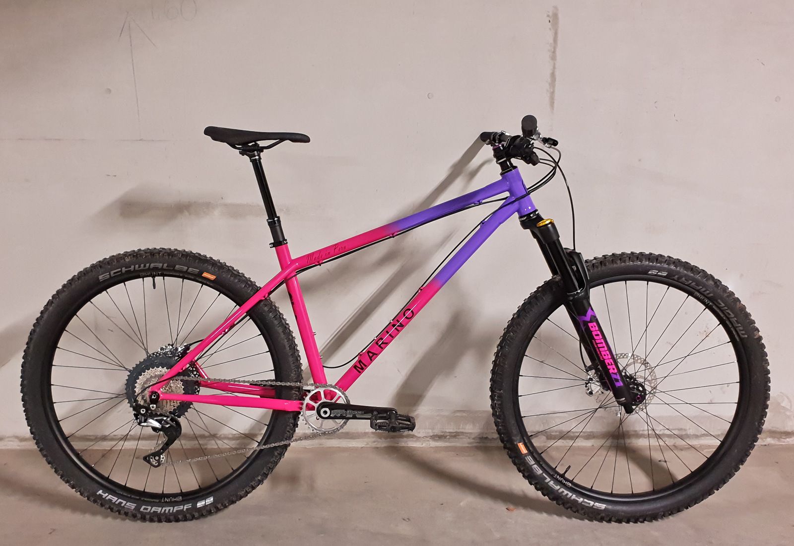

Nu är den 95% klar, lyckades inte lufta bakbromsen av nån anledning... Får prova igen imorgon. Ser att proceduren som jag gått via på Formulas YouTube sida är lite annorlunda än den som finns i manualen. Får prova manualens sätt innan jag åker till LBS med svansen mellan benen.
Frambromsen fixade jag iaf.

Jag tyckte ramen såg lite tråkig ut på första bilden, men jäklar vad fin den blev med hjul och grejer på! :-P
Angående vevpartiet så är det svårt med toleranser att få till perfekt lagerförspänning vid ett visst åtdragningsmoment. Hela den typen av konstruktion är ganska keff. Du får helt enkelt försöka hitta en distans som är något tunnare, eller dra lagerkopparna lite hårdare mot ramen.
Notera att det ska gå liiiiite trögt, annars har du ingen förspänning alls. Men om du sätter snurr på vevarna så bör de åtminstone snurra ett par varv utan att stanna. Annars går det för trögt.
[Byggtråd] Den tredje (fjärde egentligen) Peruanen
Makten sa:
Tackar, den är ju skitsnygg tycker jag. Vad vevpartiet gäller så har ju shimano den bästa lösningen enligt mig, pinch bolts ftw. Men nu har jag dragit ner lite på torquet på vevpartiet och satt lite loctite på gängorna så det borde hålla, och vevpartiet snurrar som det ska. Vi får se om det håller, ska cykla en tur imorgon om jag lyckas få till bromsarna... Då kommer det flera bilder!
