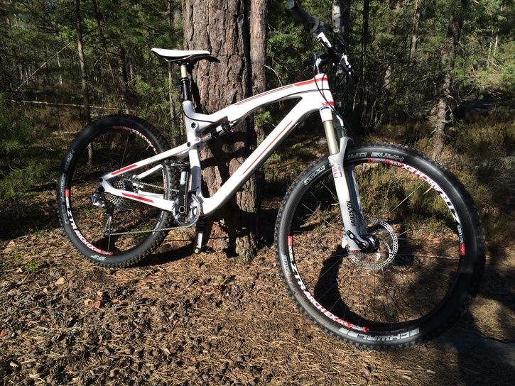

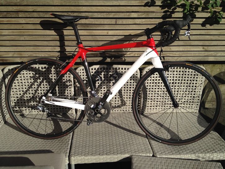

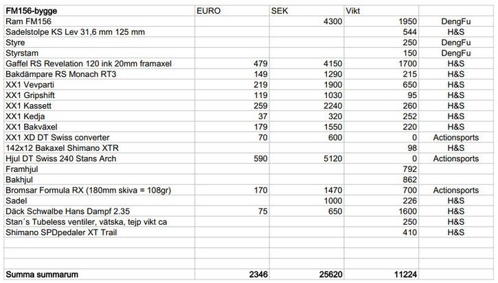

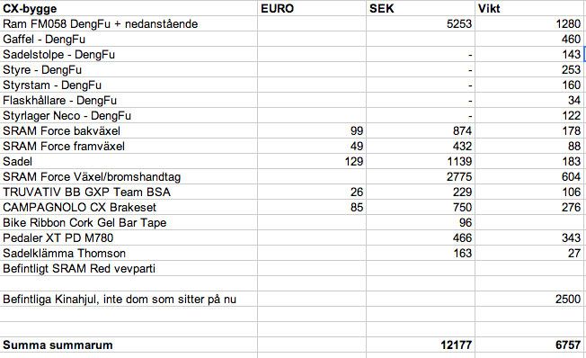

Nypremiär på happymtb efter sisådär 10 år offline. Mitt gamla nick (erbe) gick inte ens att få liv i. Sååå länge sen är det. Hursomhelst, nu nyskild och kan återigen ägna mig ordentligt åt väsentligheterna...? Har hursomhelst passat på att knåpa ihop ett par nya medlemmar i cykelparken med de nya möjligheter den Kinesiska kolfiberproduktionen numera erbjuder, bägge lackade enligt egen (nåja) design. En CX i somras och en FS MTB som blev klar i veckan. Bifogar bilder och specar. Bara att fråga om ni undrar nåt om detaljerna eller om hur dom beter sig. Vikterna i specarna är teoretiska och allt är inte inräknat. Verkliga vikter är för CX:en med alu-Bonragerhjul, CX-slangar och 35mm CX-däck ca 8.5 kg och för FS MTB:n med allt på ca 11.8 kg.

ah föredömlig presentation, riktigt fina byggen! fm156:an måste vara nära den perfekta stigcykeln med den fina specen du satt på! påminner mycket om en scott genius tycker jag.

Fina hojar, varför just Campabroms på CX:en? Eller kanske man ska fråga: varför inte Campa resten av hojen också? :)

Gav du 4300 för ramen inkl styre, styrstam och lack? Bra pris isf, jag gav ca5500 för bara en ram, och bara i mattsvart utförande...

Campanbromsarna var snyggast och så har jag SRAM Red 10-delat på räsern och ville ha kompatibilitet med hjul å så och hade dessutom SRAM Red-vevarna på hyllan...

Tack! Jo den beter sig bra FM156:an. Återkommer med omdömen om egenskaperna vartefter.

Yep, 1950 gr i storlek 18"
@garfunkah
DengFu-lackad enligt egen design. Photoshoppade lite utifrån hojar jag gillade. Fick sen ett proffsigt designförslag som jag bollade ett par gånger fram och tillbaka. Fungerade bra.
@Belse
660 USD för ramen (ca 4300 SEK)
153 USD för lacken (ca 1000 SEK)
85 USD för frakten

Ok, bra pris, jag gac 833 för ramen inkl frakt. Iofs så var det två extra växelöron och deras Paypalavgift med också i det priset så skiljer inte så mycket ändå kanske...
