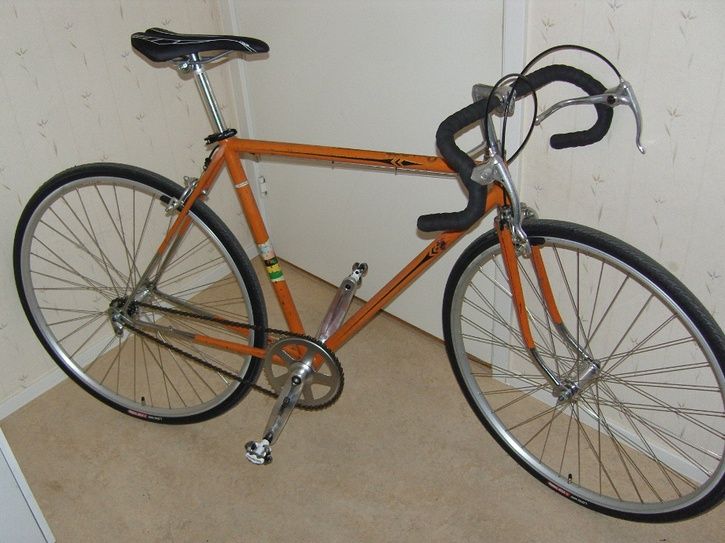

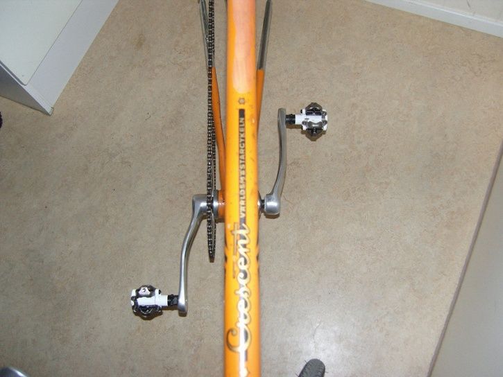

Tadaa! Vevparti, kedja och pedaler på plats! De vita pedalerna ska snart åka på min vita Cube XMS, så tar jag de silvriga från Cuben till denna. Jag tycker det annars blev rätt bra, ser lite lagom halvretro ut. Passade på att byta till en aningen mer passande sadelstolpe. Jag tycker det blev rätt mycket snyggare än den där oproportionerliga och konstiga uno-stolpen.
Vevpartiet är snyggt ur vissa vinklar, men detta ser ju bara för märkligt ut. Q-faktorn är lite halvskum, men det kändes faktiskt helt ok när jag var ute och körde. Tror smalare inte riktigt är min grej, hjulbent som man är :-)

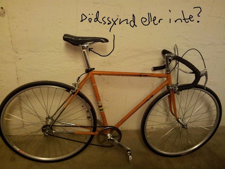

Vad säger förresten stilpolisen om att vända sadelklämman (den som fäster sadeln mot stolpen) framåt för att kunna skjuta fram sadeln några mm till? Jag testade och tyckte det såg "ok" ut eftersom den är rätt så kort. Jag tyckte det var lite bekvämare, speciellt eftersom jag satt så lågt med överkroppen. Men det jag är rädd för är att jag någon gång kommer bli omkullknuffad av en stilpolis ute på vägarna, om de upptäcker detta?
> de upptäcker detta?
Akta så inte nån förväxlar dig med Bergslag2.....

Valhalla_ skrev:
> Så... Frågan lyder: Dödssynd eller inte?
Nu vill jag inte utsätta dig för samma larviga mobbingdrev som Bergslag2 råkade ut för, men det är fult med vänd sadelstolpe. Jag har själv gjort så en gång på en MTB och det var också fult. Undvik det.
Sen tycker jag att sadeln är ganska misspassande. Den är inte aktivt ful, men den passar inte. Du skulle försöka hitta en tunnare och smäckrare modell. Gärna skinnklädd. Jag har en sådan av märket Ritchey. Den är snygg.

Snuten skrev:
> fult. Undvik det.
Jag vet, den ser liksom rätt fel ut. Jag skulle nog egentligen vilja ha en Brooks. Men denna fungerar tills vidare.

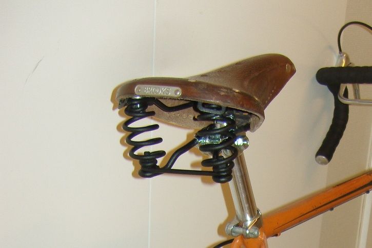

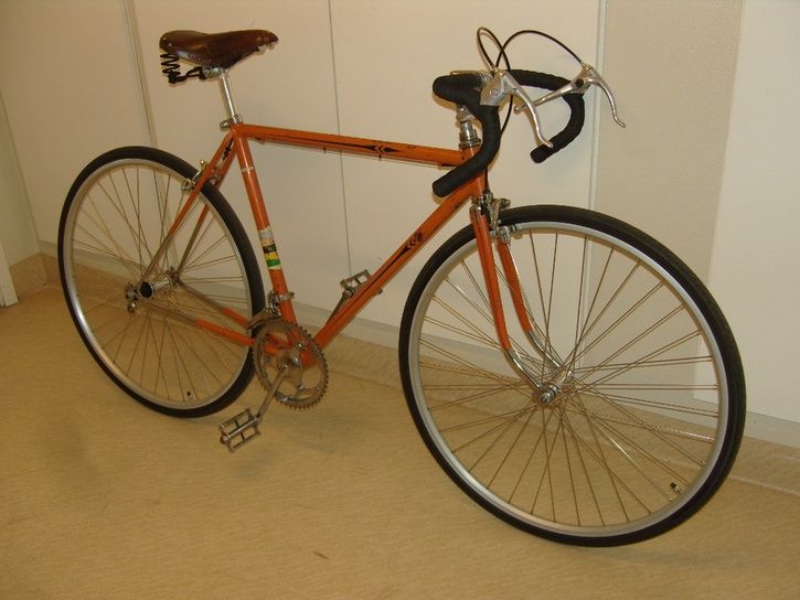

Jag stod inte ut med hur hojen såg ut, så jag har bytt lite prylar. Blir lite mera restaurering än modernisering känns det som.
Viktigast av allt, en brookssadel! Det blev en begagnad Flyer. Får se om den är bekväm också bara.
Jag har även hållit på och velat kring vevpartiet, det jag slängde på förut passade inte hojen helt enkelt. Dessutom gjorde den höga q-faktorn att ramen kändes sladdrig då man tog i (blir ju lite mera "hävarm" i sidled).
Jag har nu satt tillbaka den gamla fauberveven som satt där från början. Sprickan jag tyckte mig se har jag konstaterat att det var nog ingen spricka, snarare en repa efter en tappad kedja. Eftersom det rimligen blir mest tryckspänningar på den sidan då man trampar borde den dessutom ha startat på andra sidan veven istället där det är mer dragspänningar. Det finns även ett bearbetningsmärke från tillverkningen som är som en anvisning, där en spricka naturligt borde starta om någonstans. Men icke.. Jag har bestämt mig för att köra med denna vev ett tag och hålla lite koll på det området, ifall jag skulle ha fel. Vill jag sedan byta till något annat så har jag ju en fyrkantsaxel på lager. :-)
Men jäklar vad den börjar se "rätt" ut nu! Saknar bara en kassett, en gammeldags bakväxel, brun styrlinda, och ett par nya växelreglage helt i metall. Ska bli kul när de har sopat gatorna!
