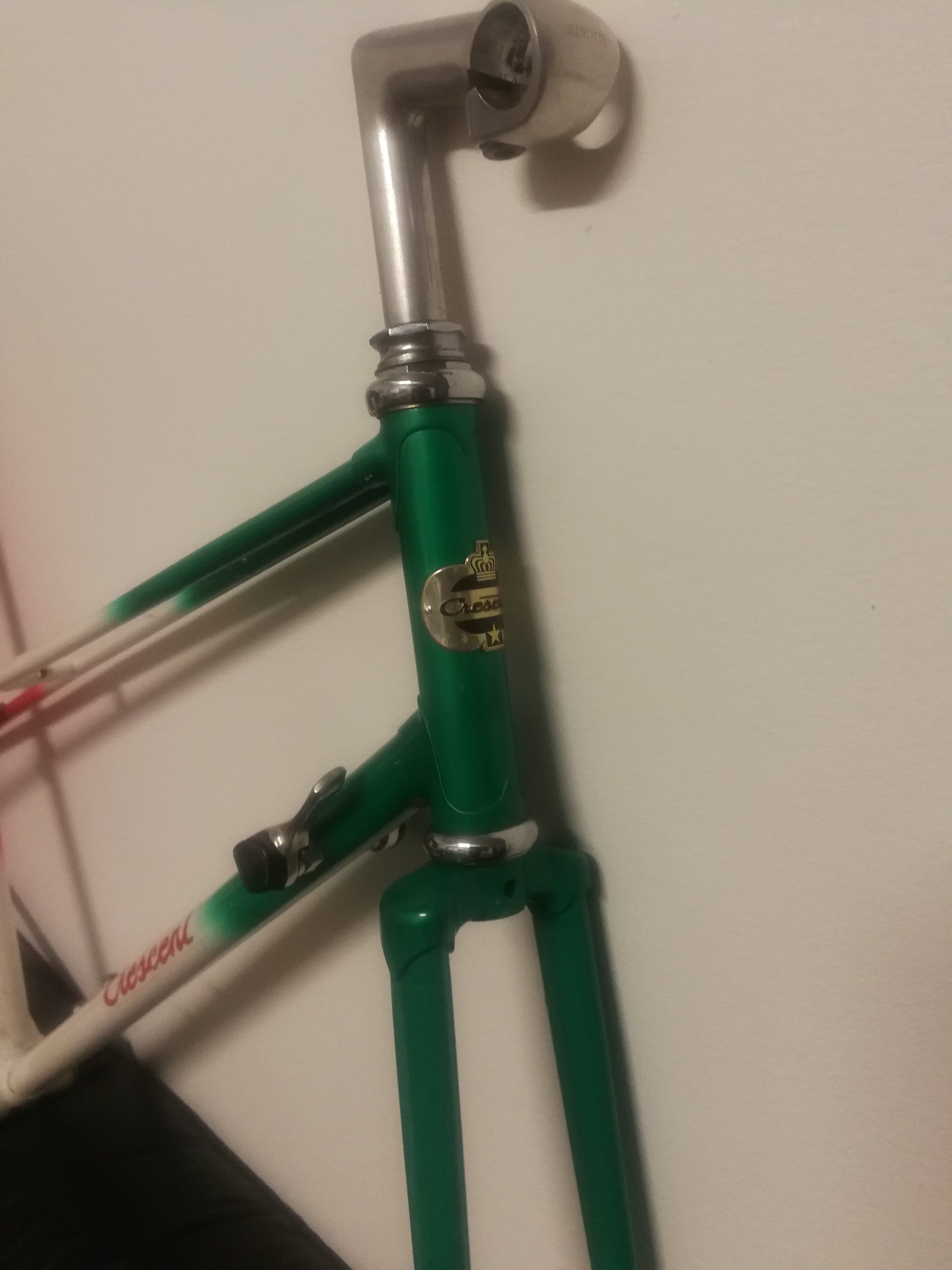

Då syrran varit precis lika god som andra år och i höstas nämnde behovet av en cykel så har jag planer på att göra två flugor på smällen samtidigt.
Tanken är alltså en julklapp...
I sedvanlig ordning med mina byggen så finns det inga spenderarbyxor att spänna på sig. Istället ska jag se om man inte kan gör något tjusigt av det som finns.

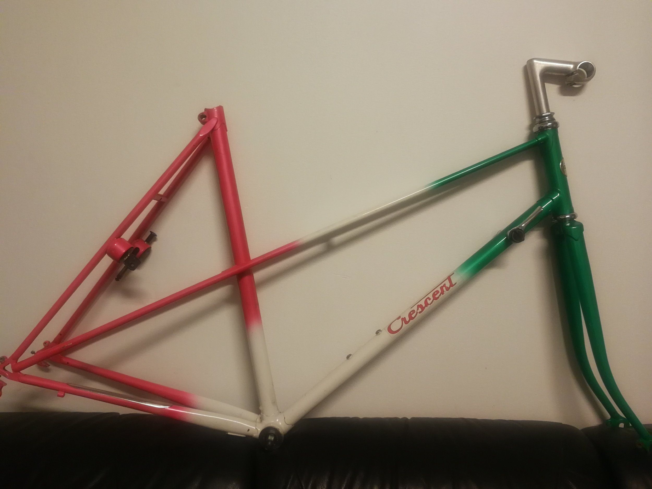

Jag har kommit över en Crescent mixteram som verkar vara i gott skick med ramväxlar.
Men det blir nog inget bockstyre, det är inte hennes stil. Efter samtal med @Kashmirsocialist så är tanken att flytta upp växlarna till styret. Ett styre som blir något i stil med @LWB s tuppgöken (om jag minns rätt).
Baktill blir det frikrans med suntour växel och framtill möjligen singelklinga. Frontrack skulle vara tjusigt och skärmar är ett måste. Det mesta finns nog redan att tillgå.
Jag lägger framöver upp lite foton från arbetet här. En sak till att följa så här i juletid skadar väl inte. 🤞

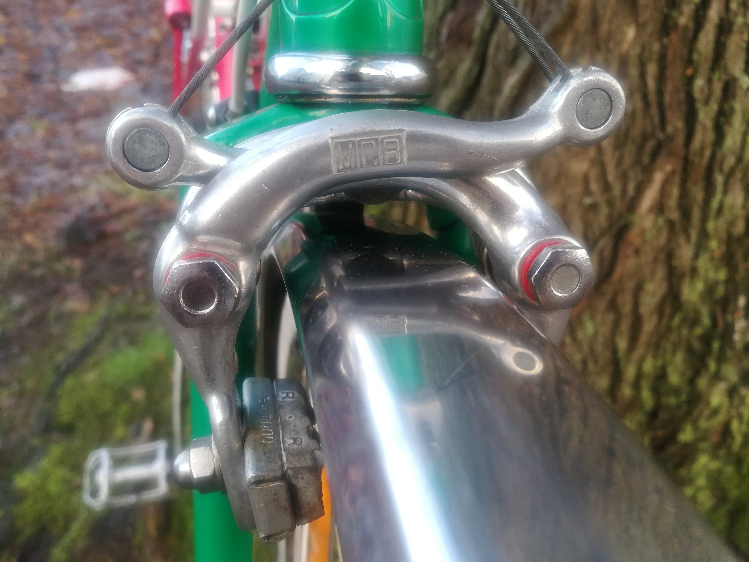

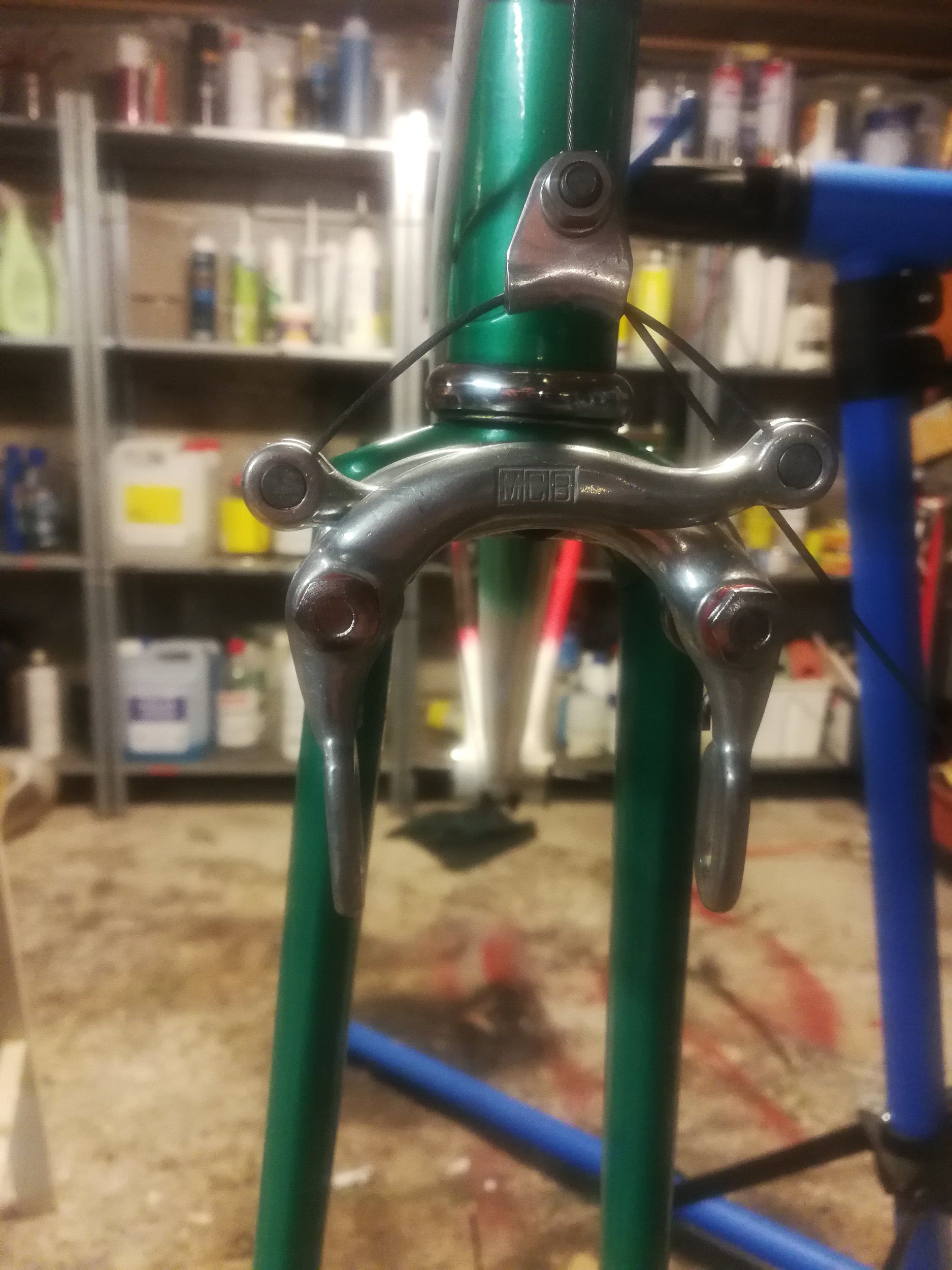

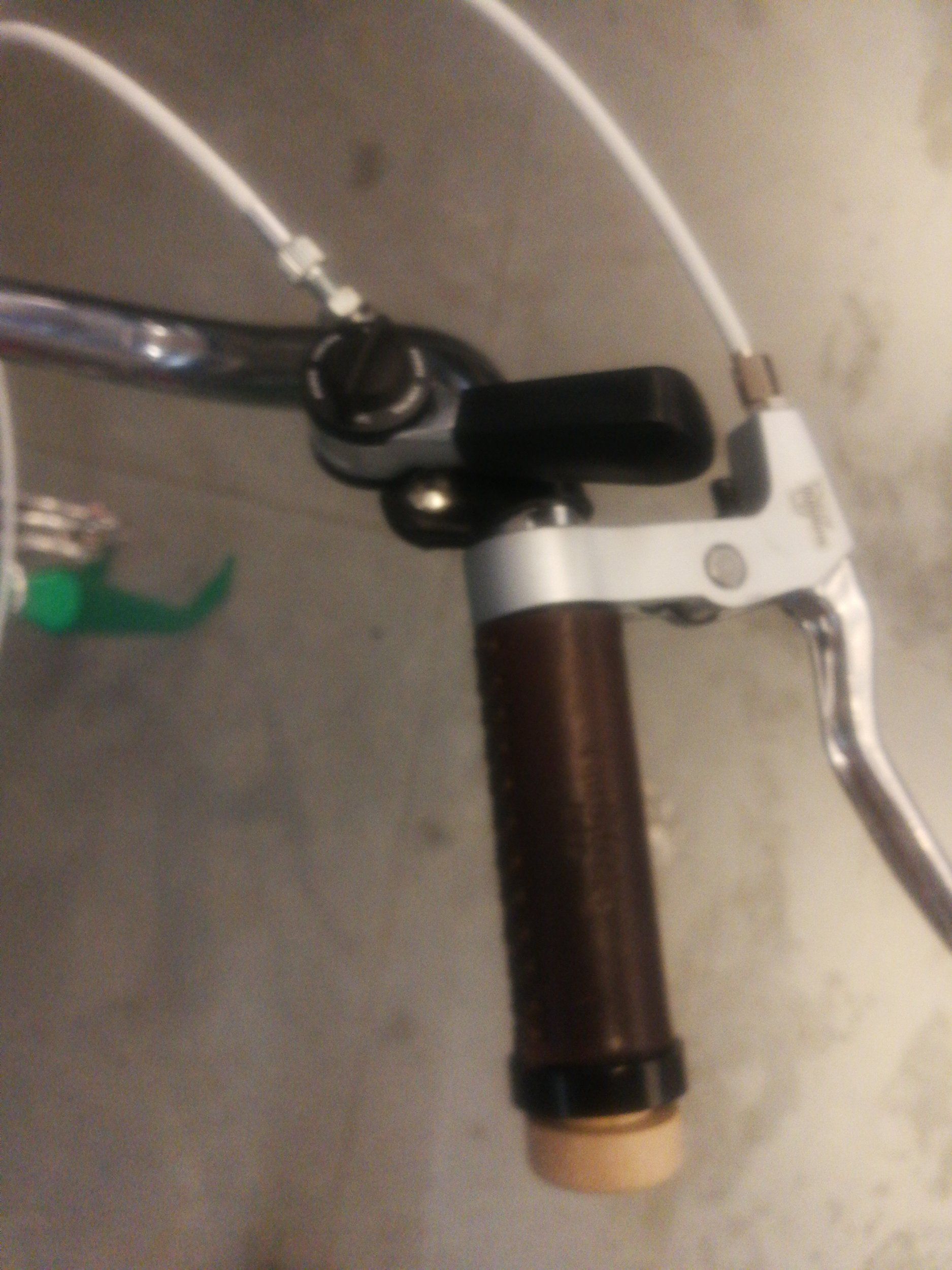

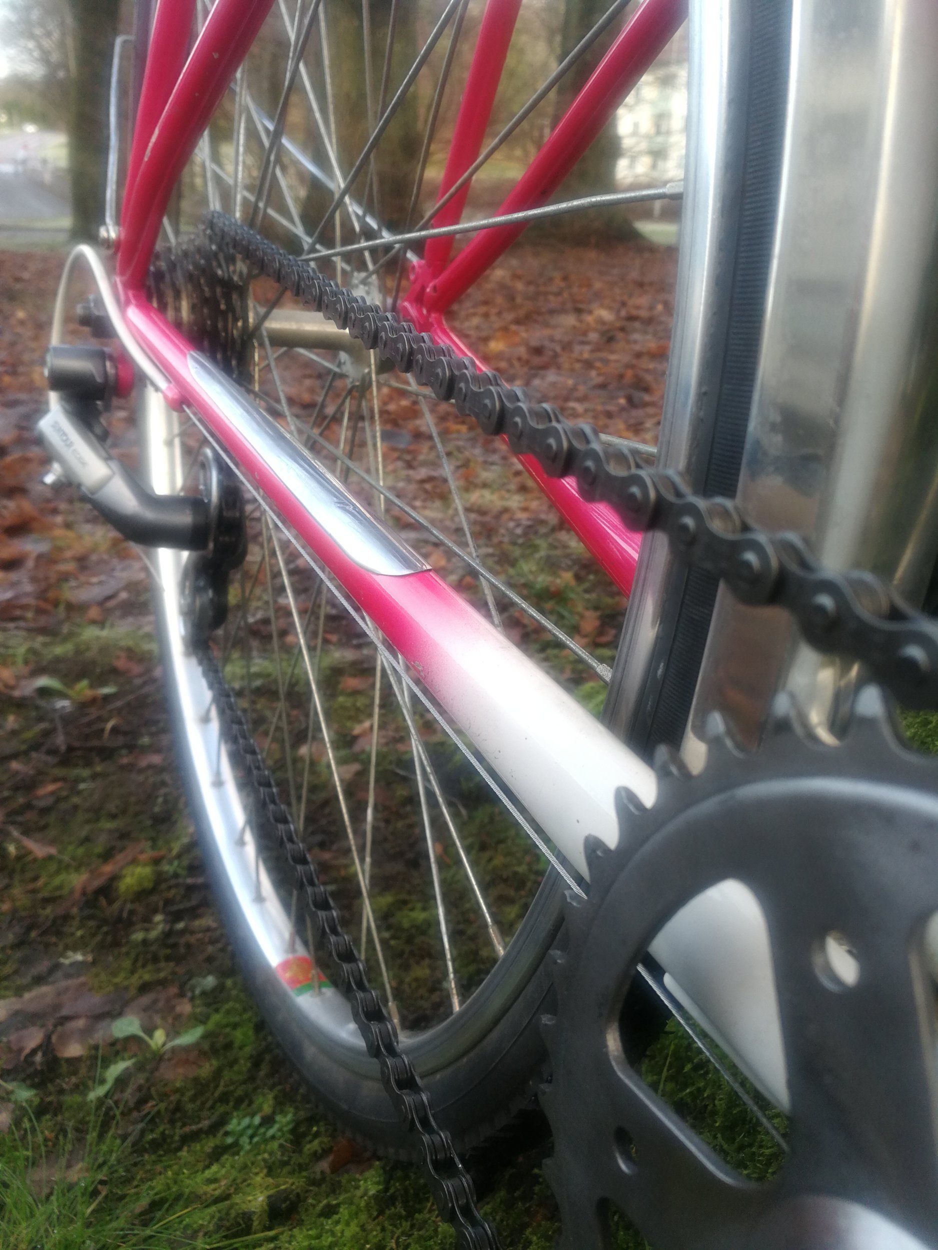

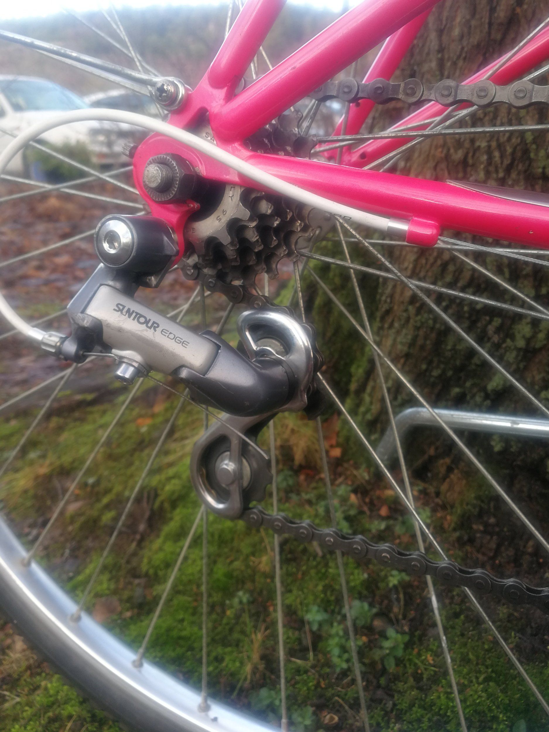

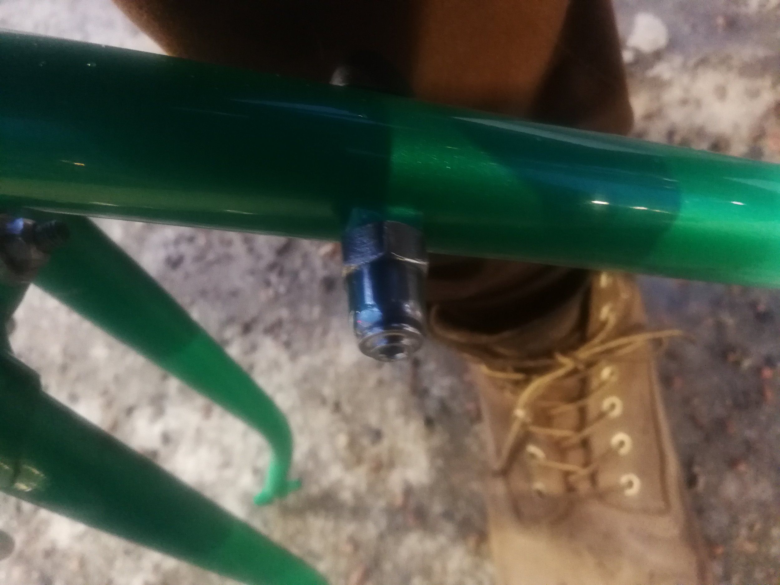

Efter ett förpillande trevligt besök hos @Kashmirsocialist denna något ljumnare vinterlördag så fraktas nu en helt annan "cykel" tillbaka mot götet med pendeln.

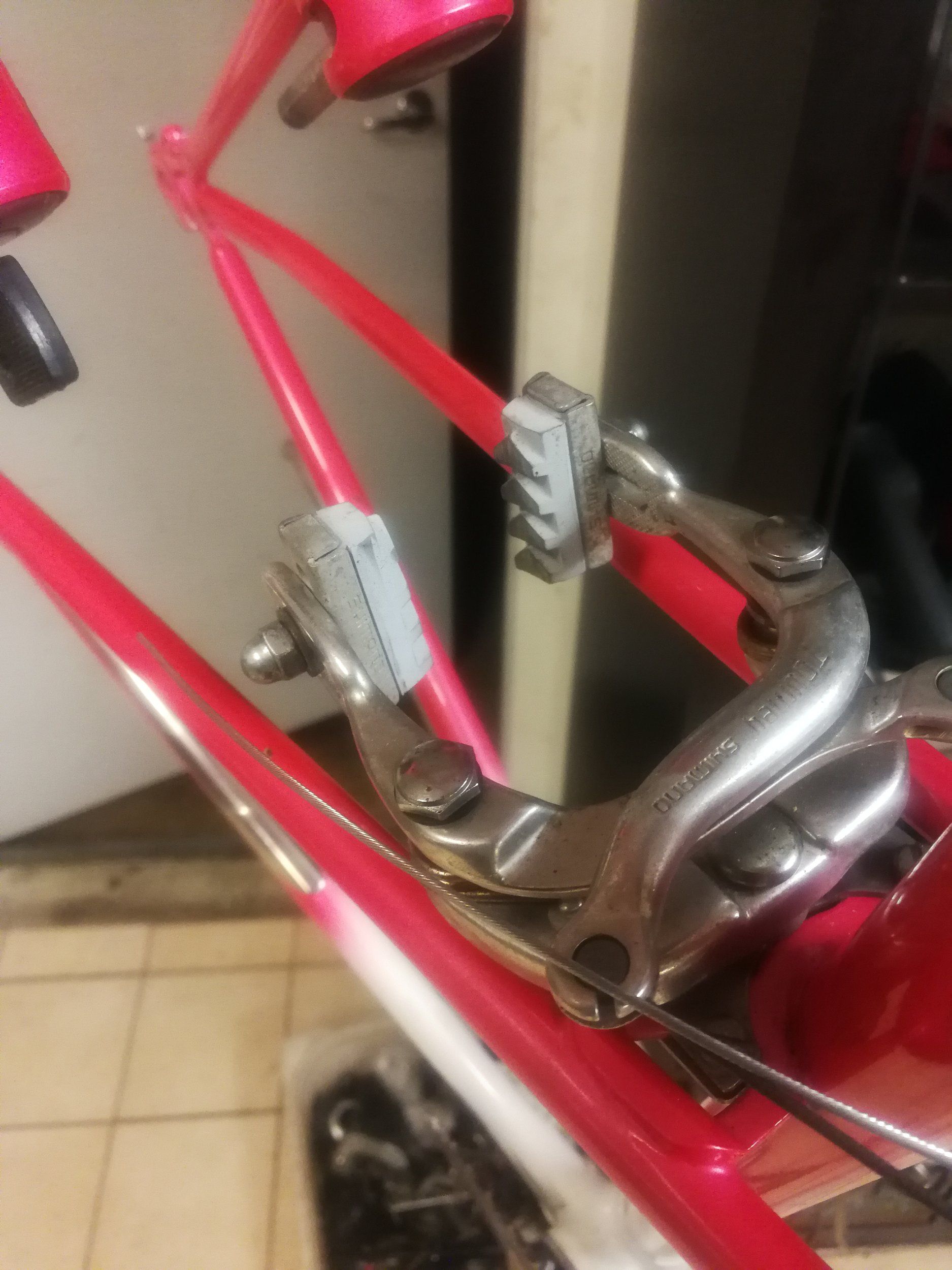

Inte bara fanns det fina delar i överflöd utan flera innoverande lösningar hittades som ger cykeln sin egna person, skild från andra byggen.

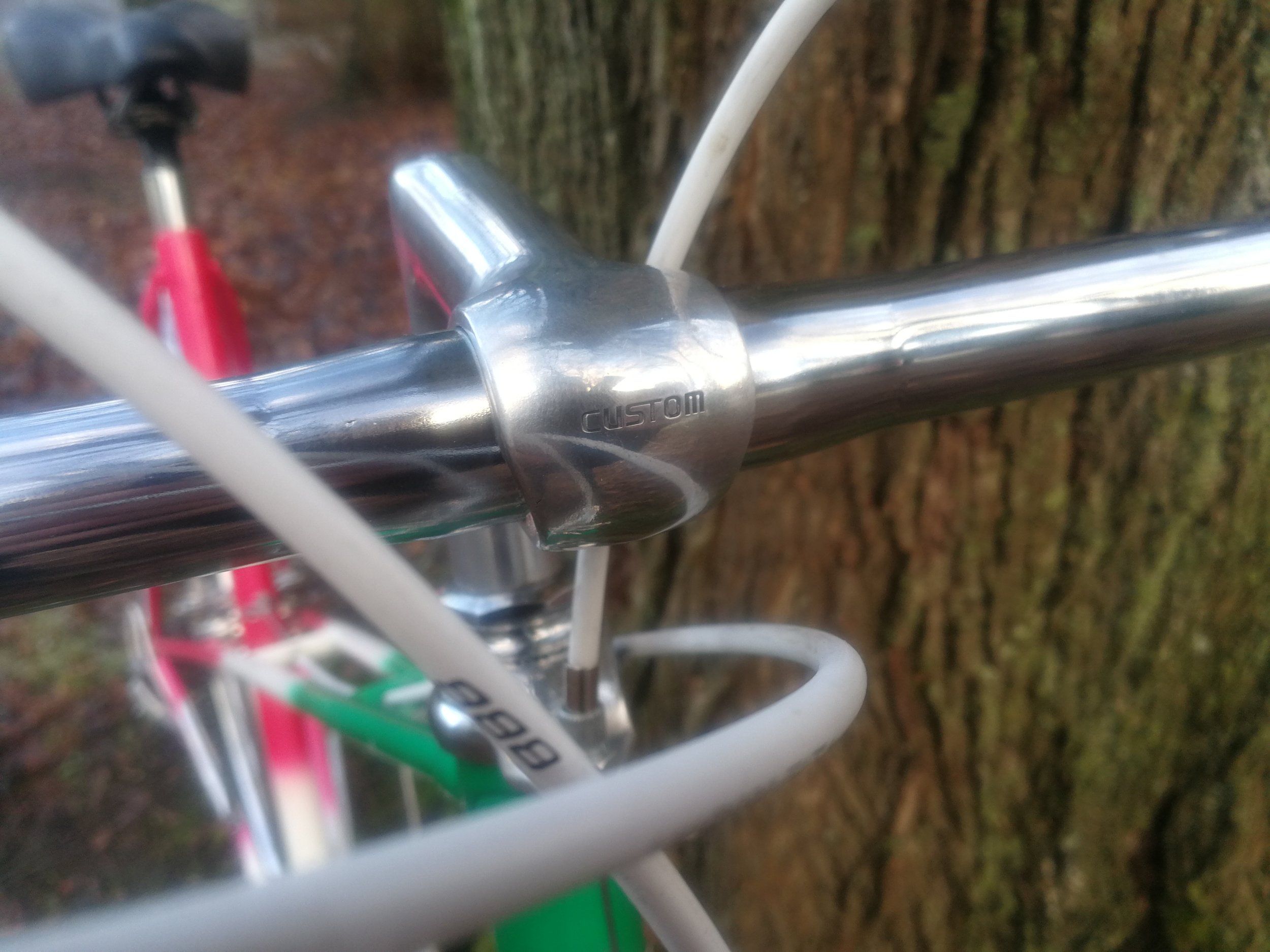

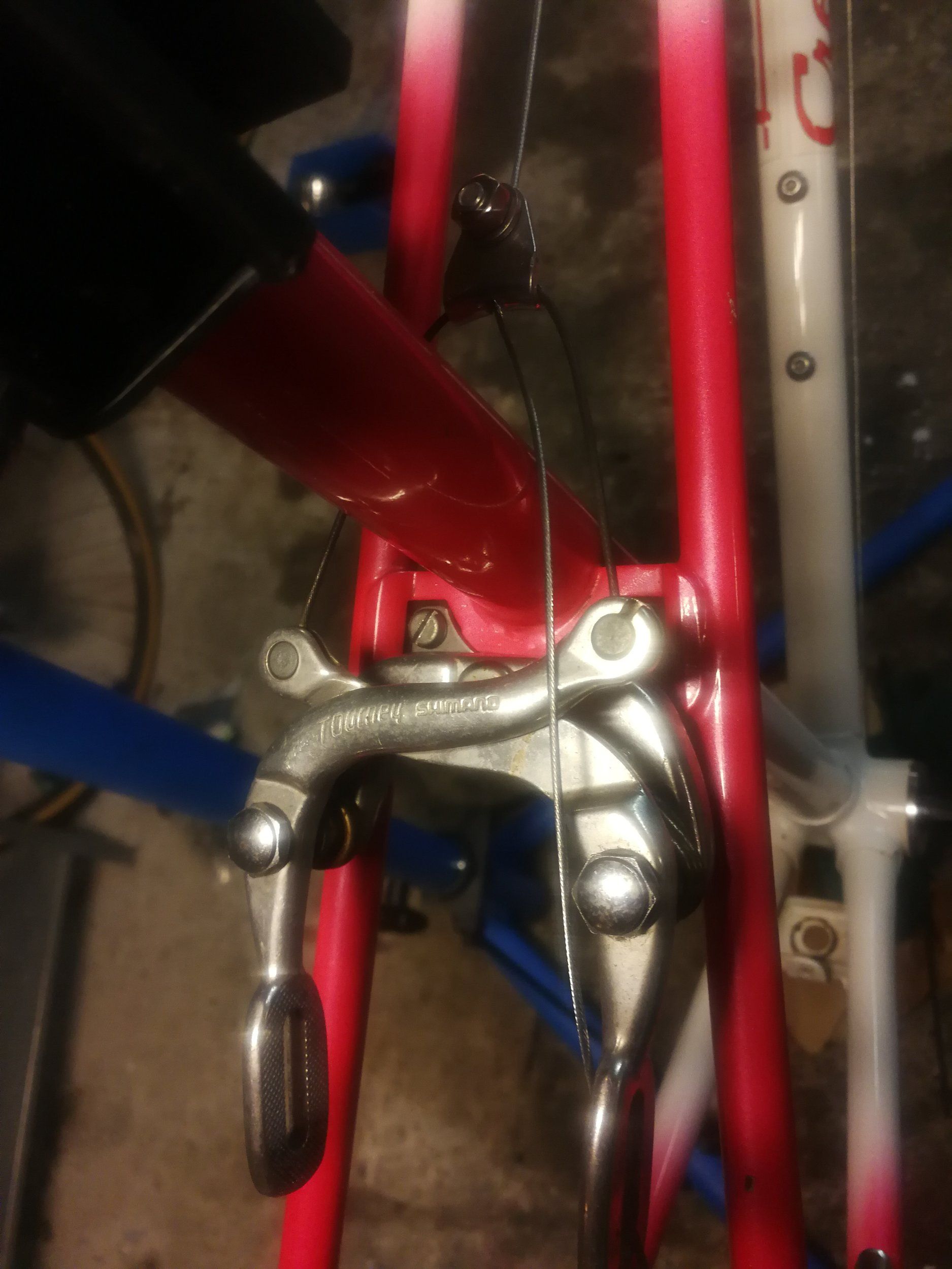

Framtill blir det MCBs egna centrumdragen broms,
Baktill en Shimano Tourney med fäste för mixtevarianter

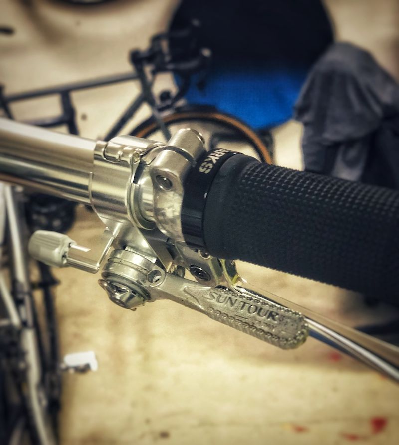

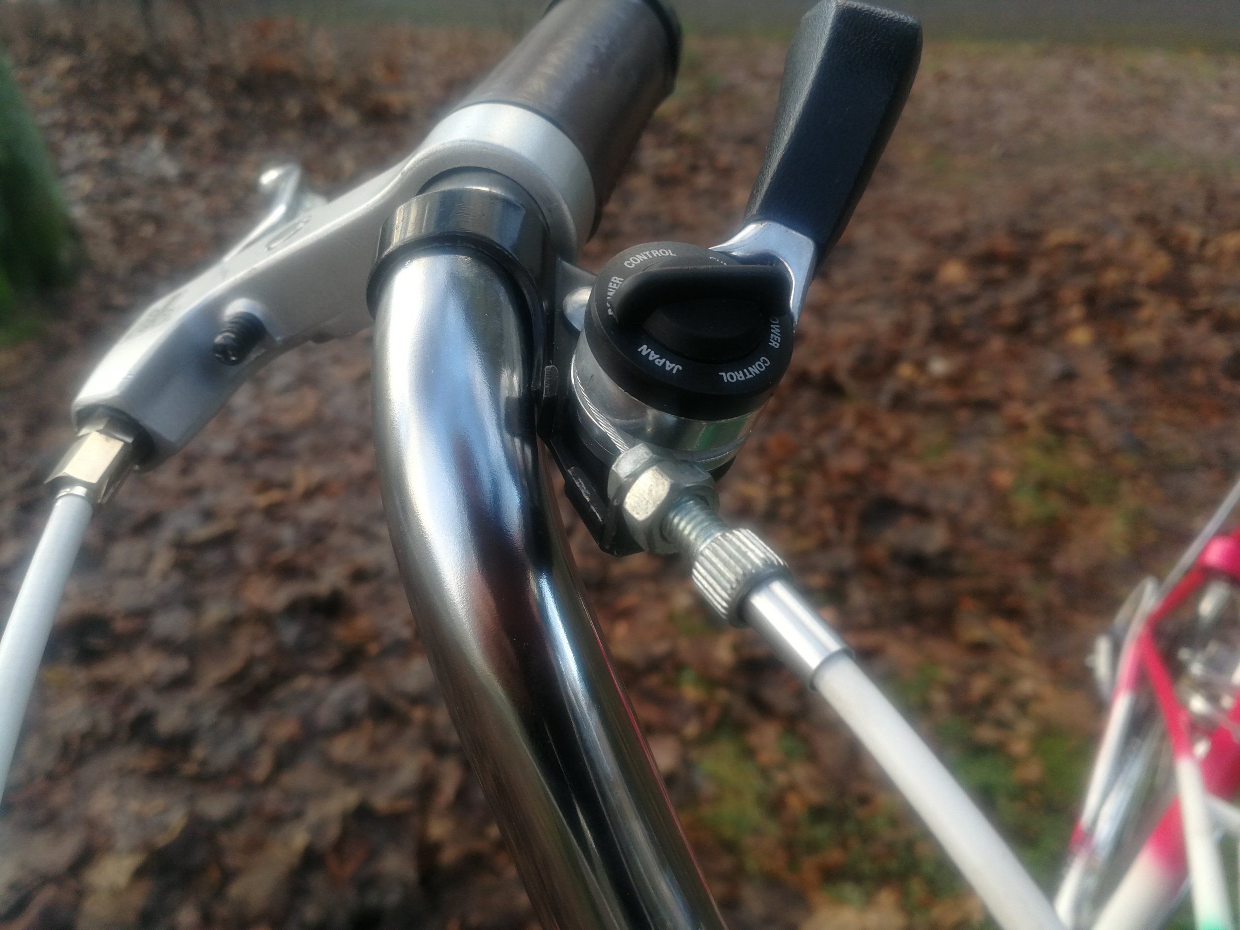

Bakväxeln blir en Suntour Edge med en snygg Suntour thumbie som verkstadsvärden så snällt lagt undan med denna cykel i åtanke.
På motsatt sida av reglagefästet monterades en kupolmutter som fasats ned och borrats igenom.

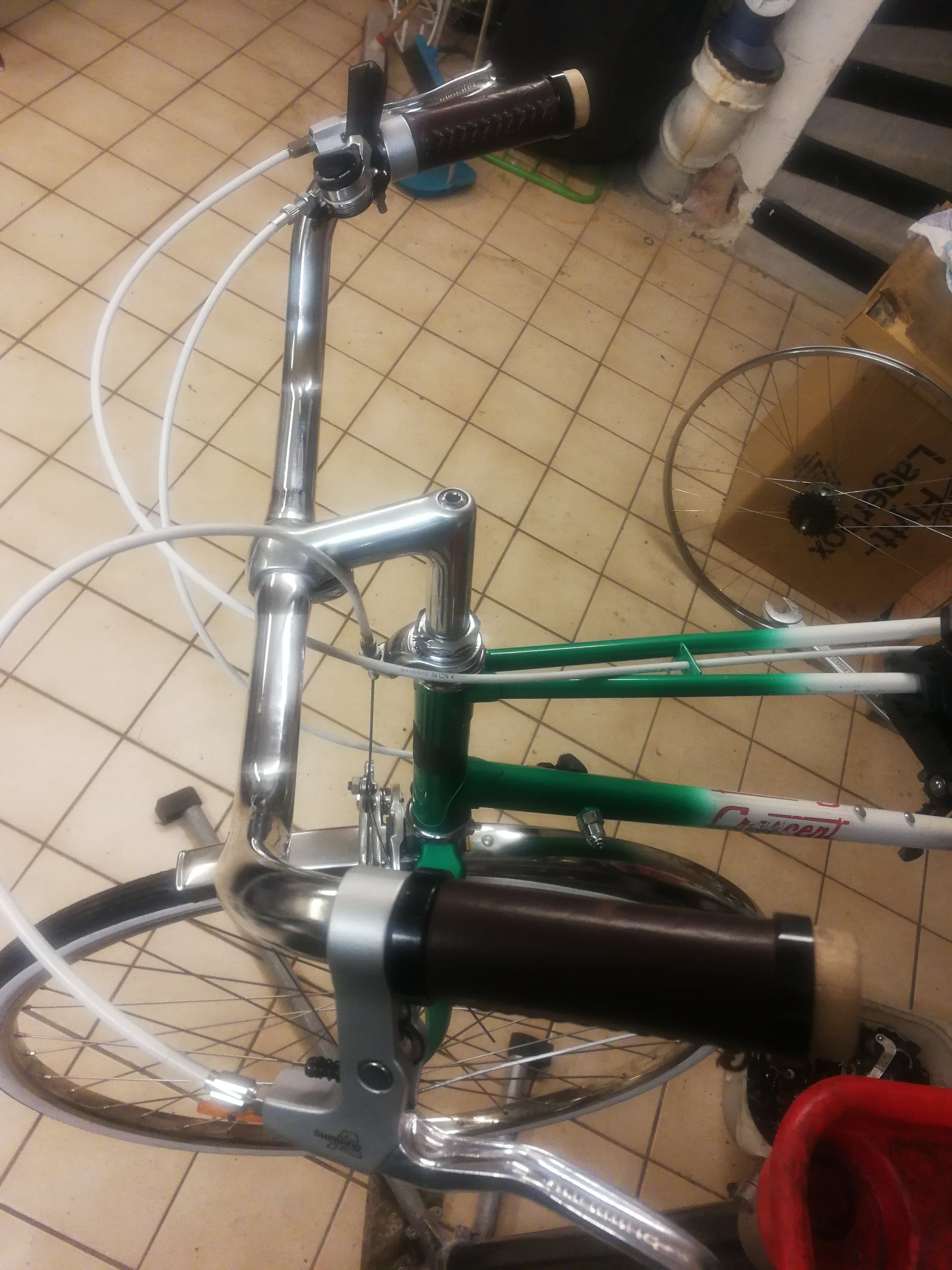

Sadelstolpen är en svart Kalloy som slipats ned till ögonblöndande gläns och handtagen en läderhistoria från Gusti Läder.
Ändkorkarna ska limmas fast och styret justeras en del för bästa komfort. Men så länge för dessa bilder duga.

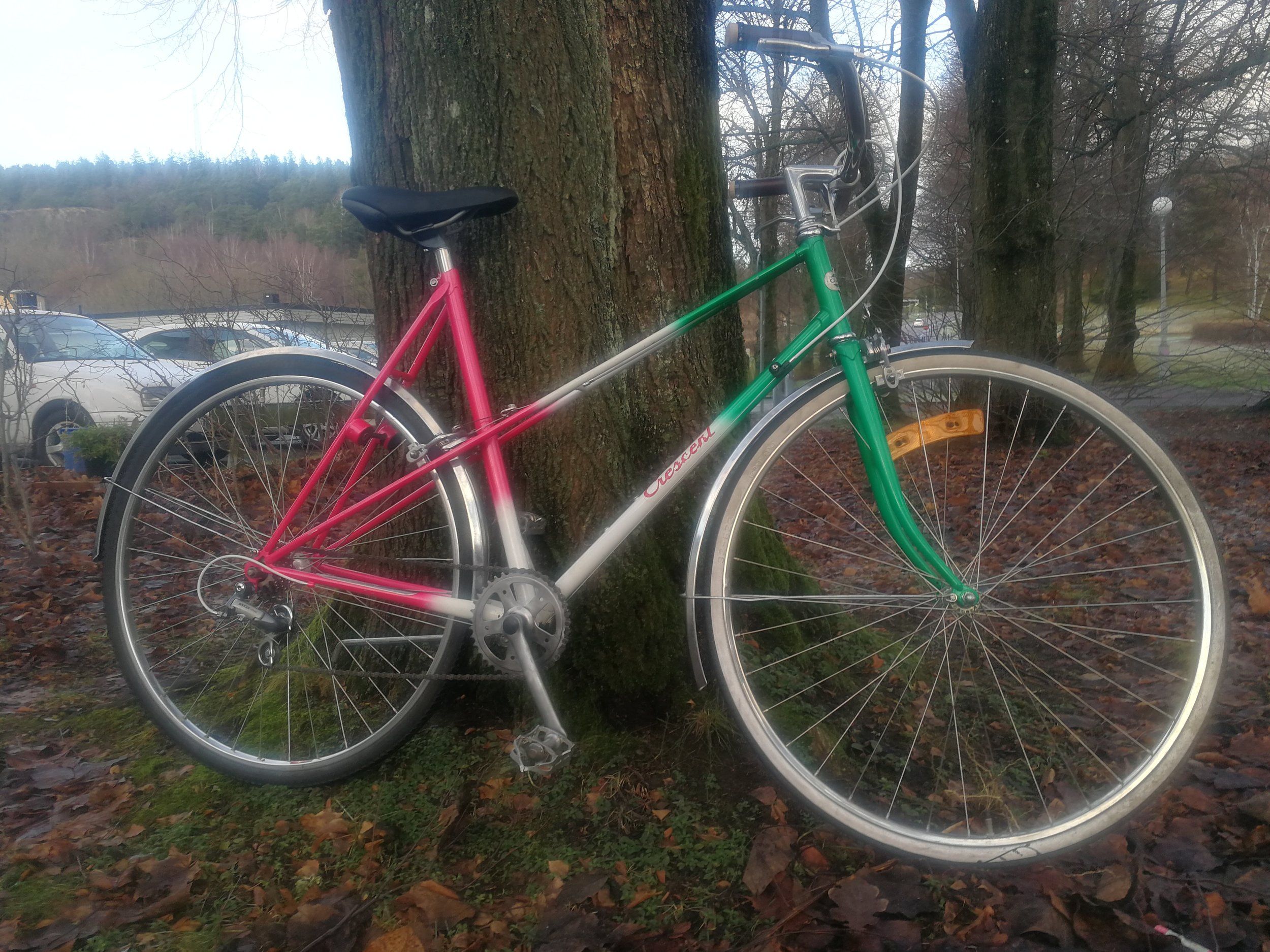

[Byggtråd från Tomteverkstan] Crescent Mixte
Det här kommer ju bli toppen! Finns kanske viss förbättringspotential på bildkvalitet, men ändå!

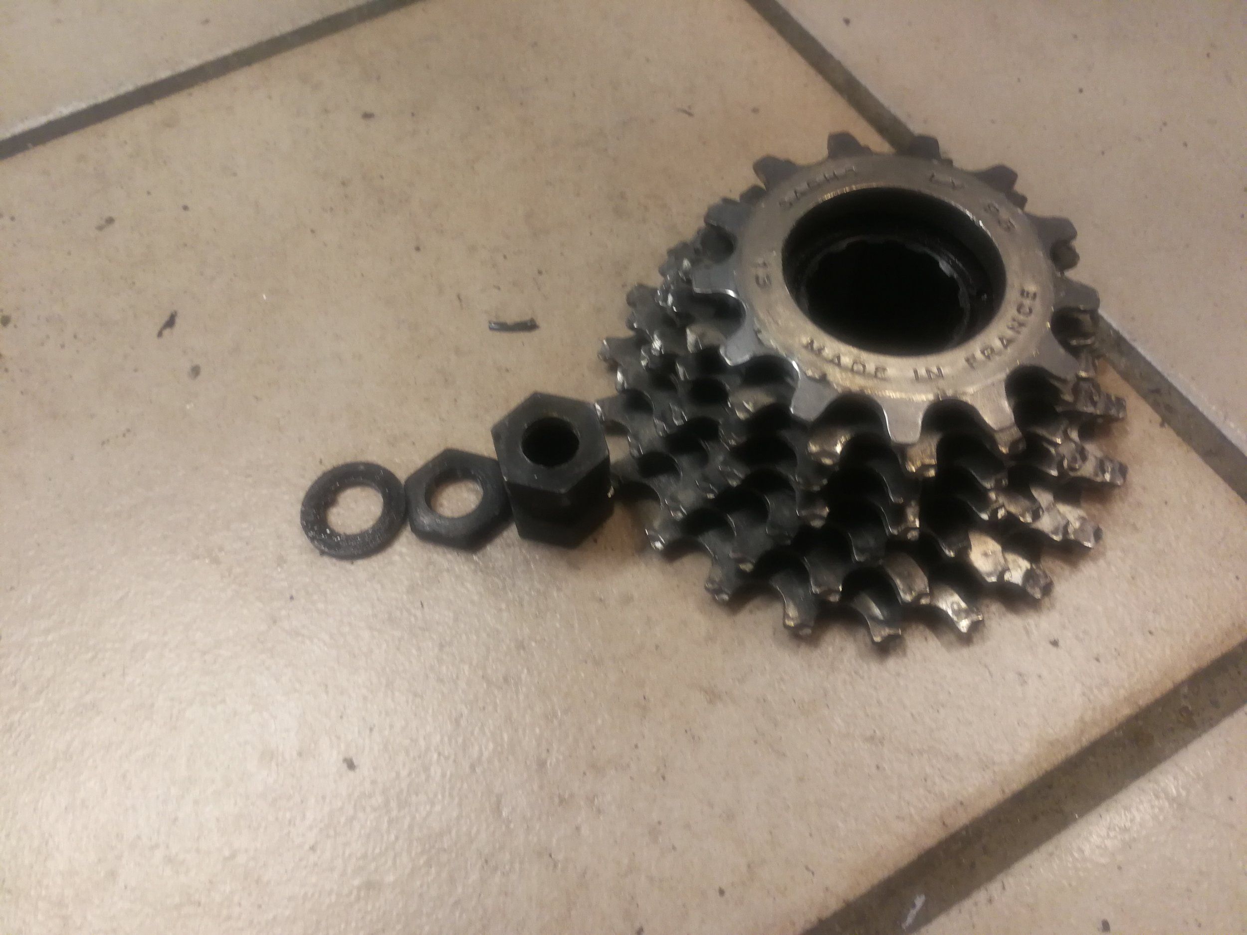

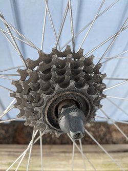

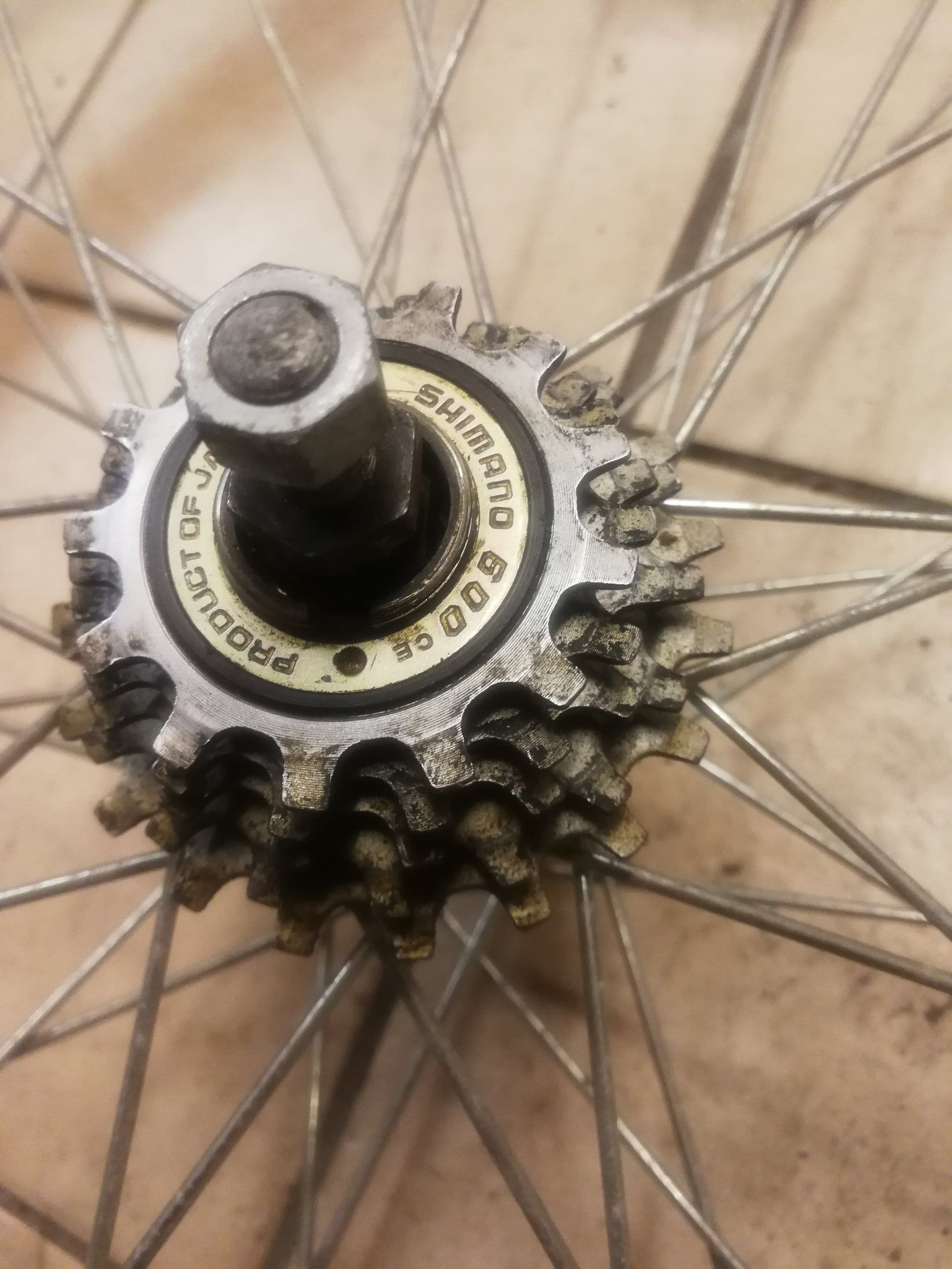

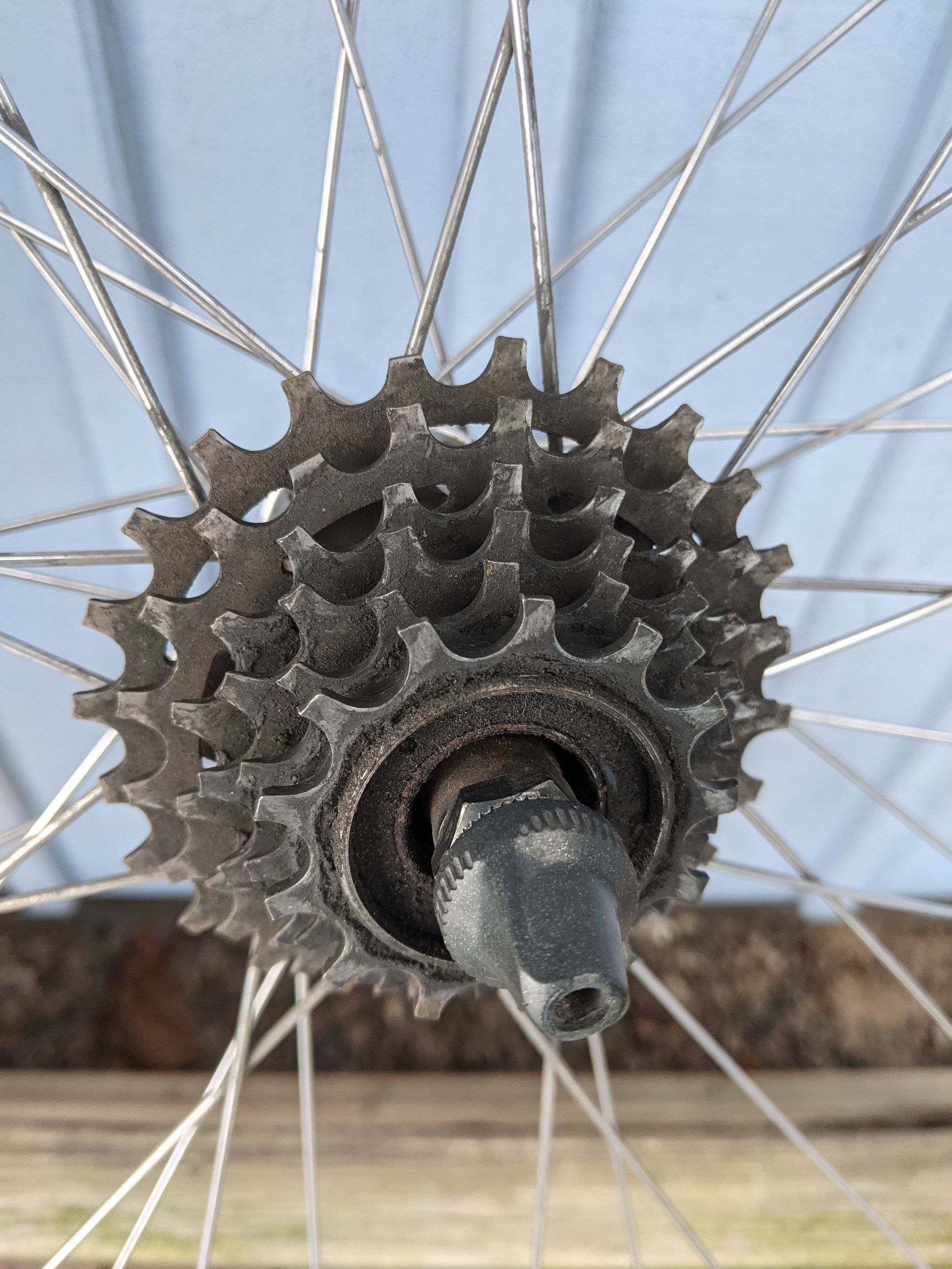

Fann den här lille rackaren
tjusig... femdelad.. men väldigt kompakt. Vad tror ni, kommer man ångra sig med så liten skillnad i utväxlingen?
Har inte hittat vevparti än, men kan säkert anpassa mig något efter hur frikransen blir.
L.and
Visa bilaga 598677
Tjusig, ja absolut. Men känns ju liiite snålt när man inte ligger på rulle utan ska trampa hem matkassarna en kall regning natt i Stoke så att säga..

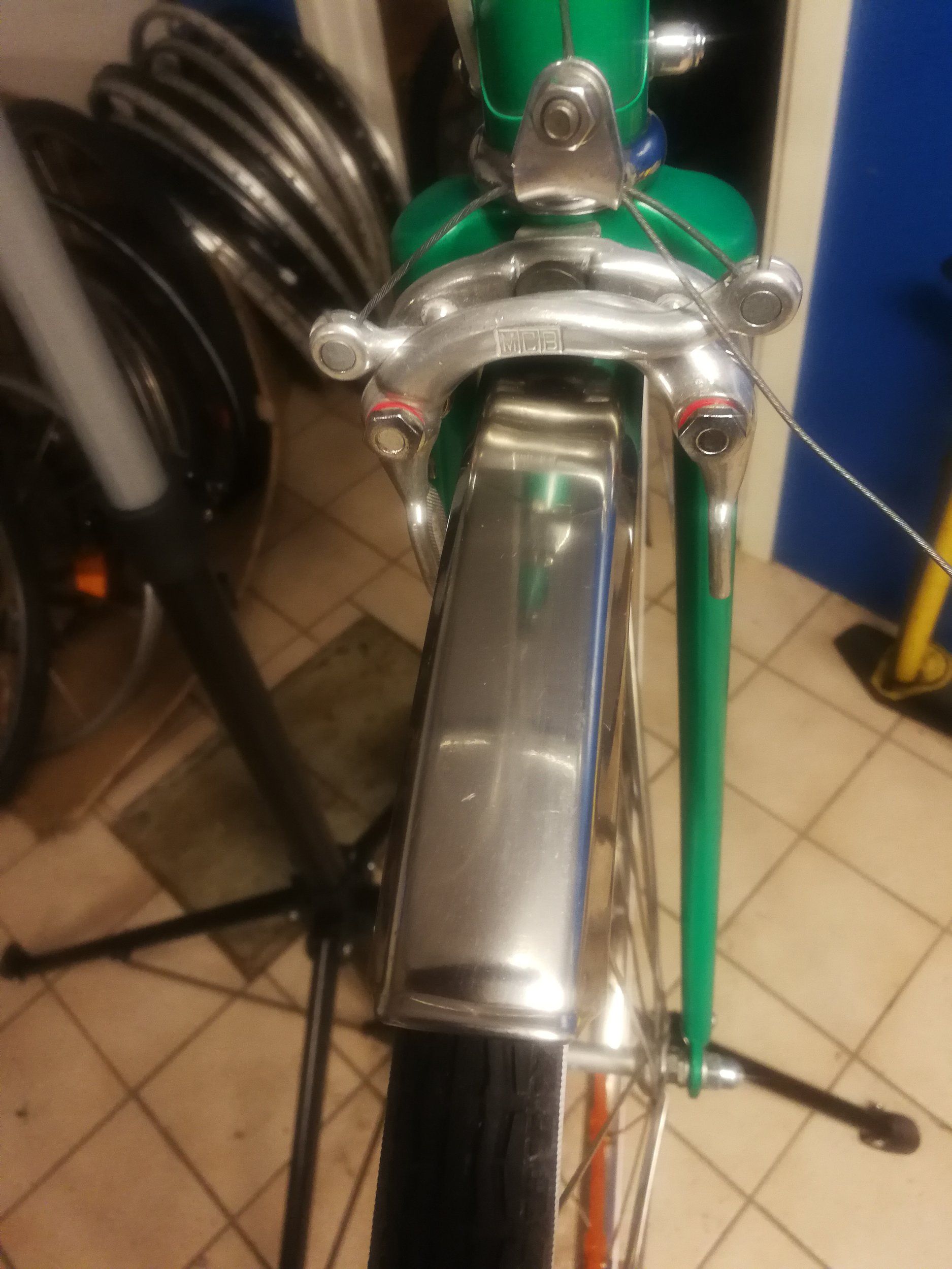

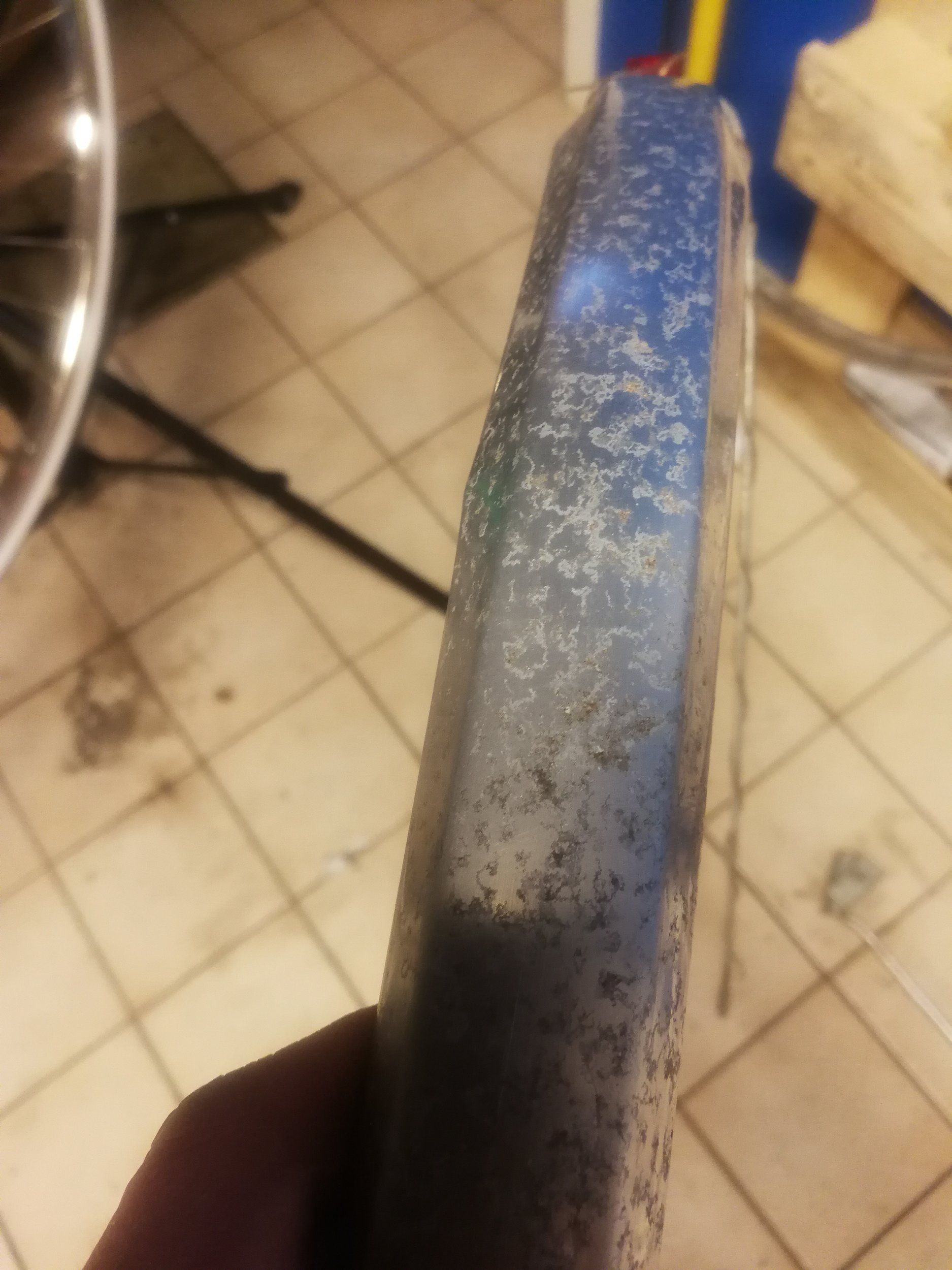

Tänkte också sno skärmarna från en annan cykel som sett betydligt bättre dagar. Först såg dom riktigt risiga ut, sedan såg jag att plastfilmen satt kvar på dom, men trots det så var det plast, lim och smutsblandad olja kvar på vissa ställen. Vilken kemikalie är bäst för sådant göra? Lacknafta? Tar gärna emot tips eftersom jag inte riktigt har tid med alla läxor nu när julen står för dörren ☺️
Visa bilaga 598677
Jag vill minnas att jag har en 6-delad mindre flashig frikrans fastskruvad någonstans. Jag saknar dock verktyg för att lösgöra den. Har du inte hittat något annat redan kan jag slänga ett öga och se om det är något av intresse.
IM
Visa bilaga 598677
Jag saknar dock verktyg att lossa den. Det går givetvis att lösa, det beror lite på tidsperspektivet. 😊

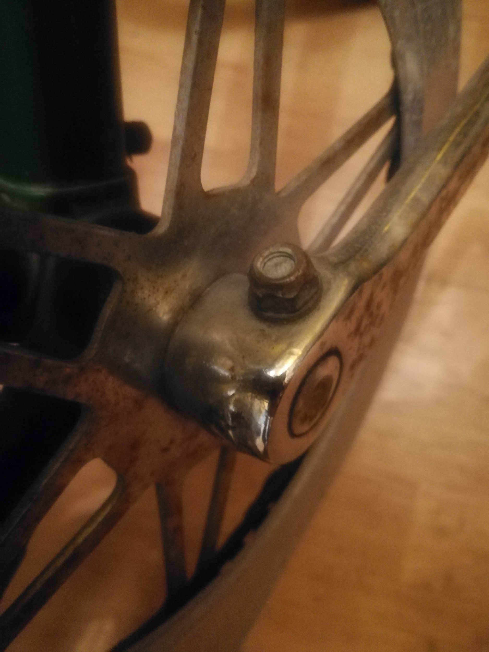

Framskärmen gick att få fin:
Bakskärmen däremot... Den är nog svårräddad,
Kanske kan man pusta med seriösare verktyg.. Jag ska klura på det. Men tyvärr har jag ingen annan skärm som passar just nu.

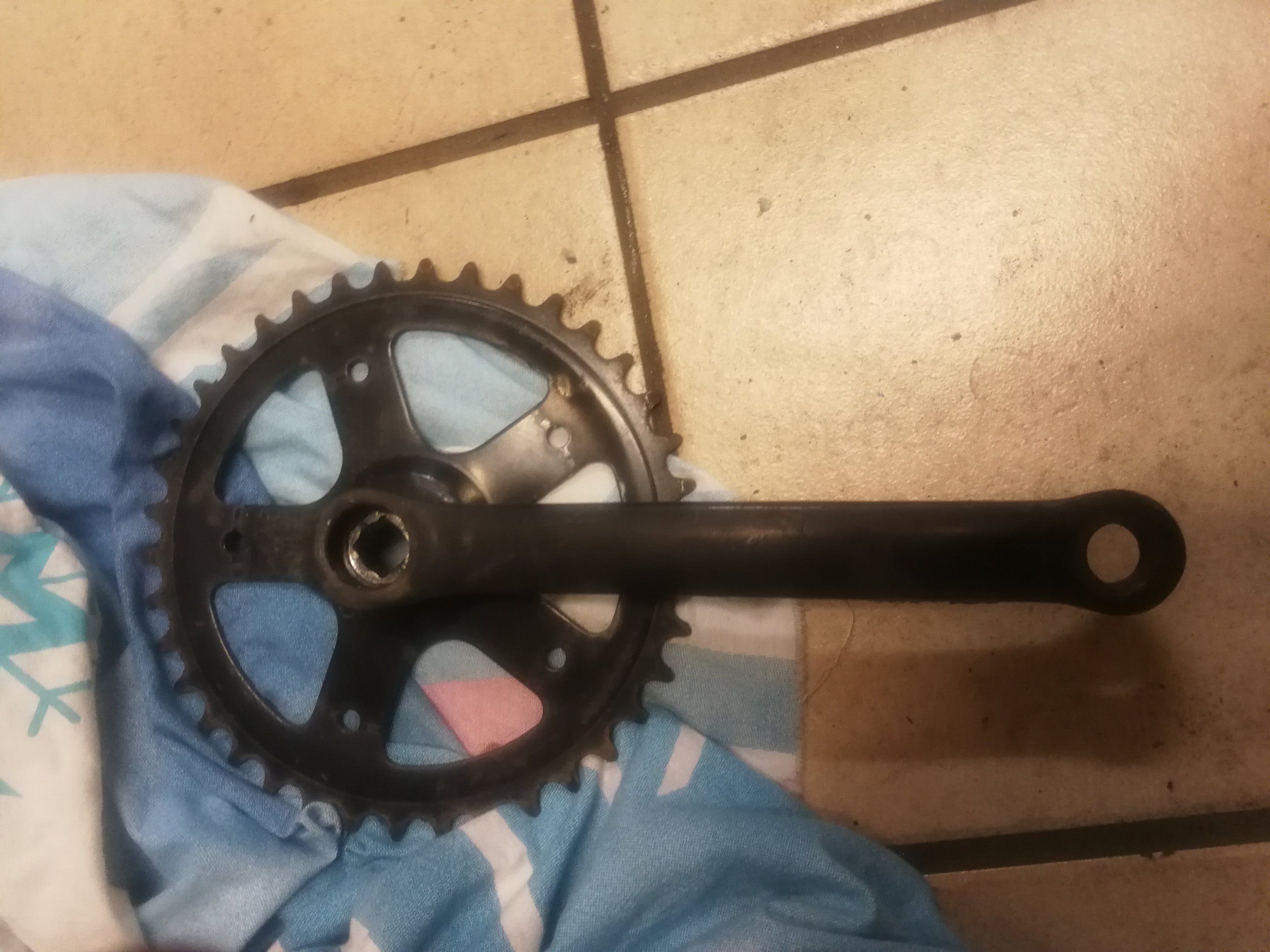

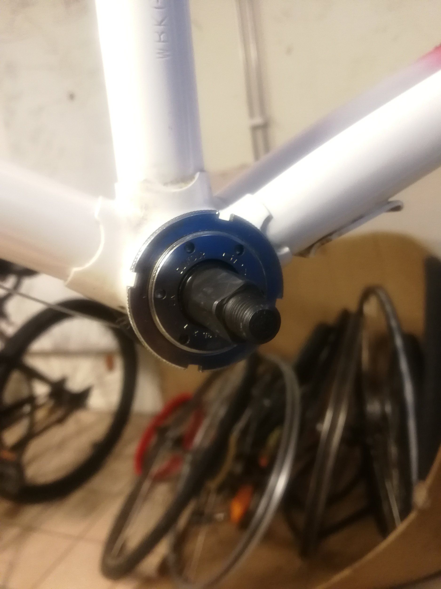

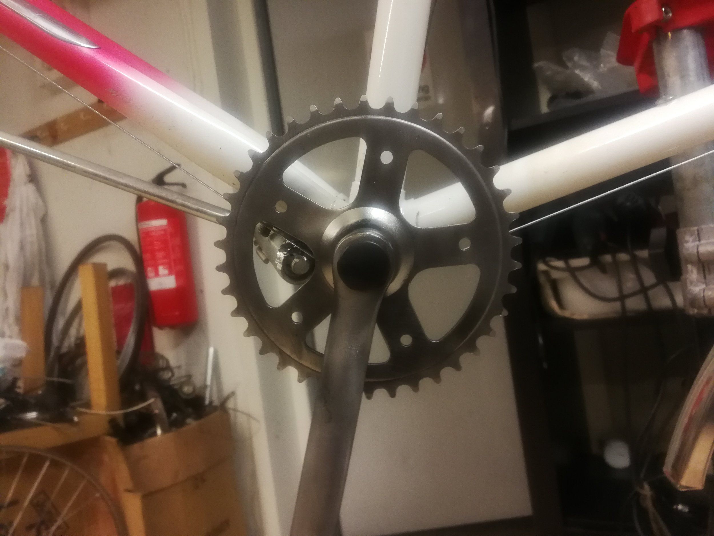

Gällande vevparti så är det ju fyrkantsaxel på vevlagret.
Ett tag funderade jag på om man kan byta till Fauber eftersom det finns några sådana partier att tillgå, men nu sneglar jag på denna
Någon som vet om det är en standard fyrkantsaxel under ett sådant parti, samt hur jag får av det över huvudtaget?
Jag testade lossa på muttern som sitter på vevarmen och bankade med gummiklubba, men utan framgång.
Visa bilaga 598757
Visa bilaga 598758
Visa bilaga 598763
Visa bilaga 598764
Det är kilbult (tror jag det heter). Det är en egen standard :)

Räddade kilbultpartiet från att slängas till slut ändå, det kanske kan komma till användning i framtiden.
Måste säga att jag verkligen gillar mekanismen, inget skruvande med vevarmsavdragare och skit. Bara en ordentlig kyss med blysmockan. 👍
Jag är stort fan! Och man ska inte slänga saker som funkar fint :) vem vet, kanske finns det någon konverteringssats till vevlagret eller något :)

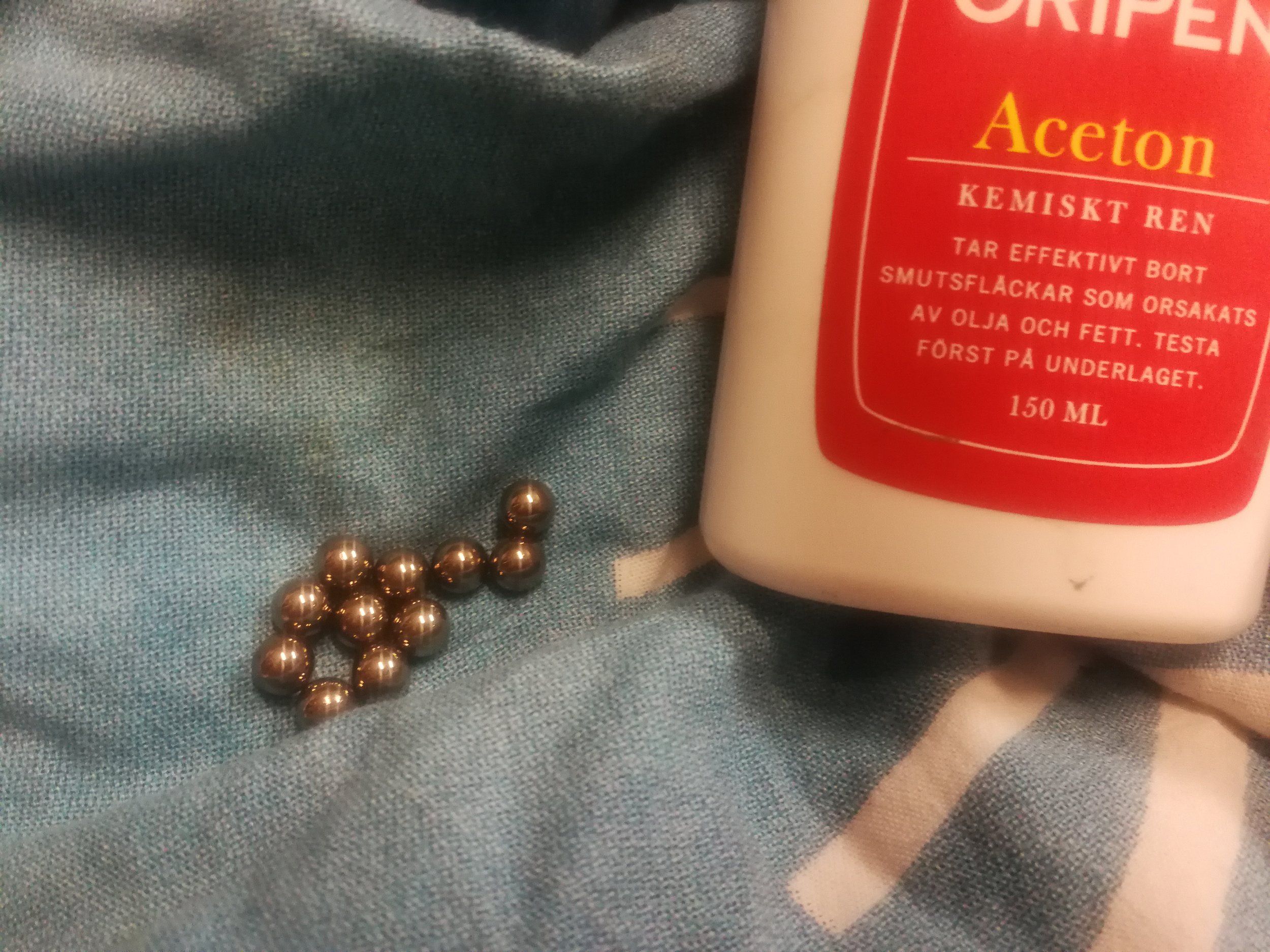

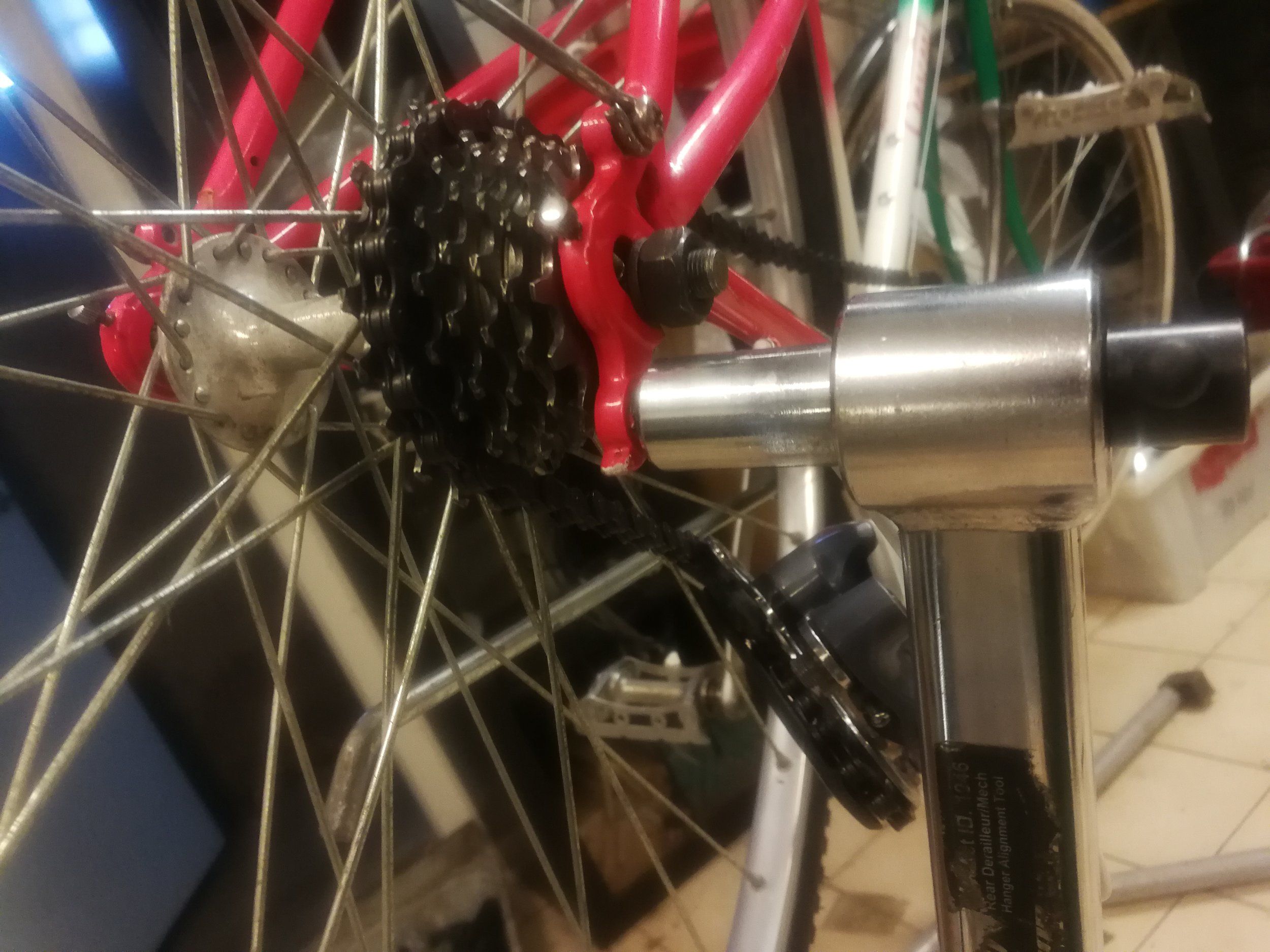

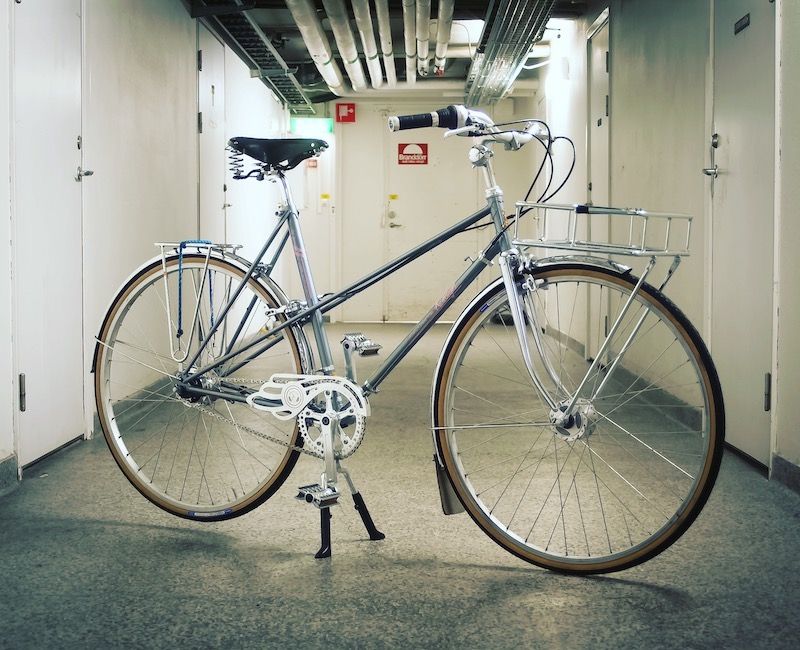

Igår blev bakskärmen putsad och frikransen bytt, allt i sällskap med @Kashmirsocialist.
Idag renoverades vevlagret, gamla kulor blev som nya. Ett vevparti slipades ned till matchande glans och fräscha bromsklossar hittades vilka verkar nypa bra mot stålfälgen.
Imorgon sker slutspurten, jalla jalla.
Idag renoverades vevlagret, gamla kulor blev som nya. Ett vevparti slipade ned till matchande glans och fräscha bromsklossar hittades vilka verkar nypa bra mot stålfälgen.
Imorgon sker slutspurten, jalla jalla. Visa bilaga 599415 Visa bilaga 599416 Visa bilaga 599417 Visa bilaga 599418 Visa bilaga 599419

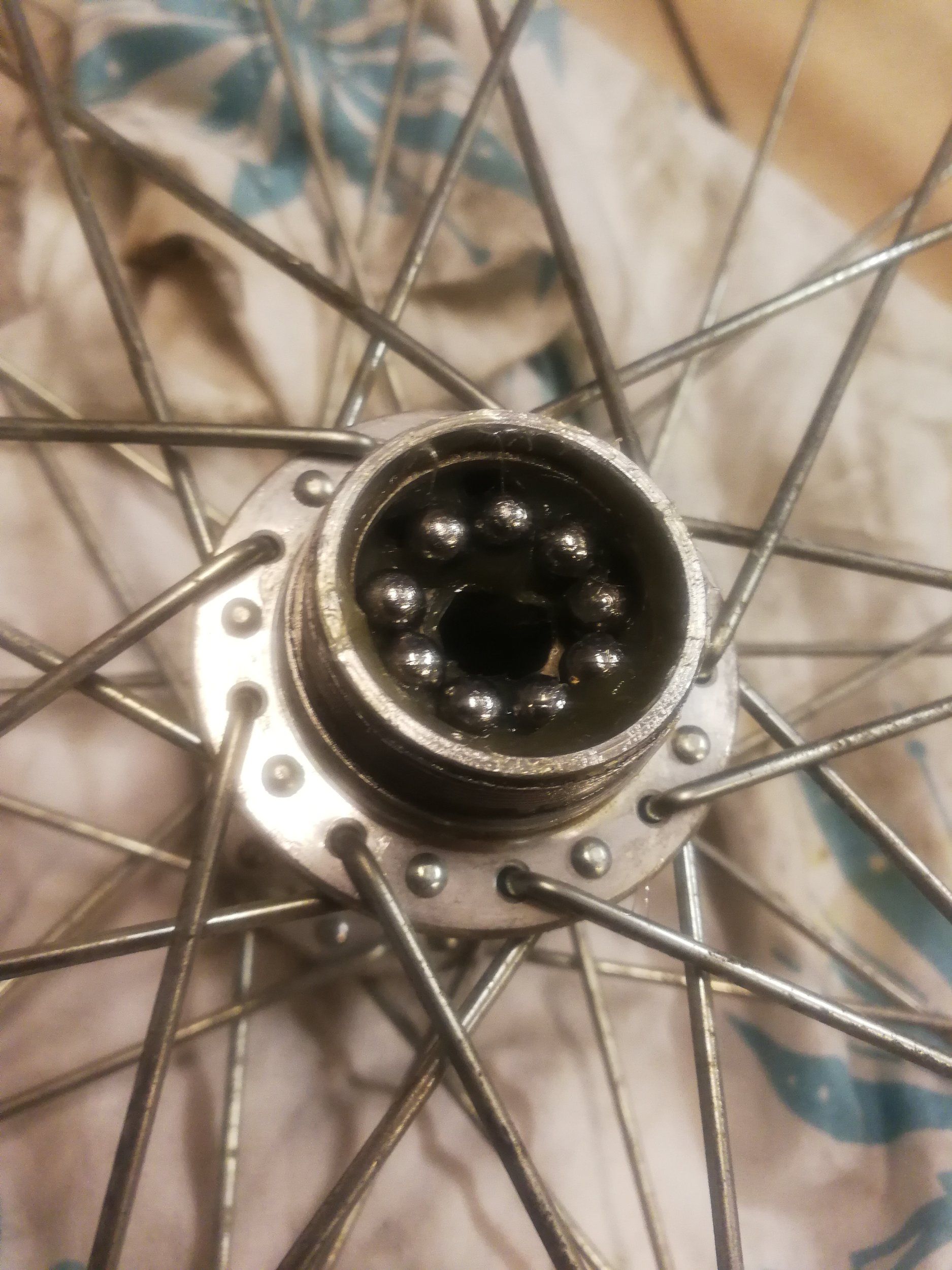

Men idag upptäckte jag också nackdelen med återvinning. Det började med att hjulaxeln i bakhjulet visade sig vara skev... Okej då, jag har tid.
Efter mycket om och men hade jag hittat en matchande axel, gjort rent lagren och fått ihop det igen.

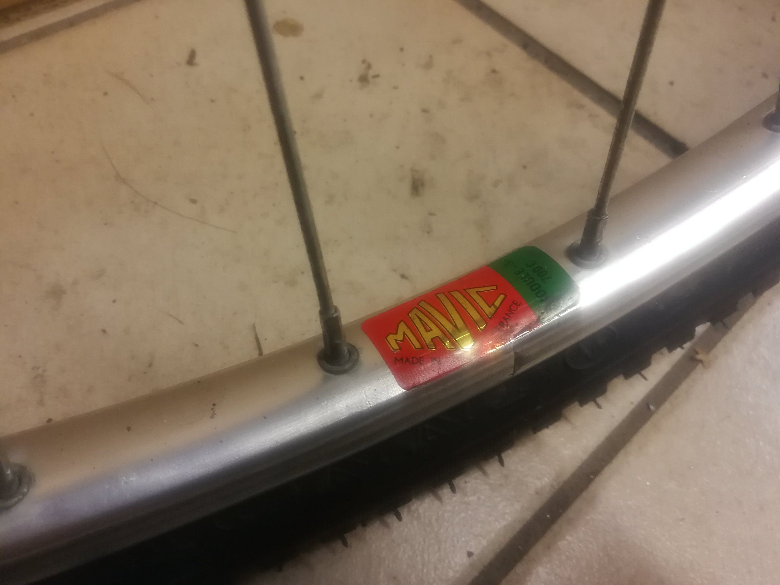

Nästa upptäckt var att fälgen bara tar prestaventiler, efter tillräckligt med slangletande fick jag använda skruvdragaren och borra upp hålet så en dunlop gick igenom.
