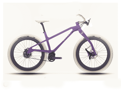

Precis när jag tänkt att jag skulle mys bygga i lugn och ro med ATR bygget så slank en uppdatering av kokainsläden in i maillådan! Olsen bicycles levererar!
Ramen är snart klar!Så snart(förhoppningsvis) dyker ram, lauf gaffel, pinion växellåda och cinq reglagen upp hos mig.
Visionen lyder som sagt....
Och som ni ser på bilden så skiljer sig ramen lite gentemot skissen jag gjorde först.
Olsen tyckte tydligen att jag skulle sansa mig lite och optimera ramen liiiiiiite mer för monstercrossande så spec:en lyder
- Styrhuvudets vinkel är ändrad från 65 till 68 grader
- 435mm chainstay
- Reachen ändrad från 475 till 455 mm
- Utrymme för 29 x 2.4"/ 27.5 x 3.0 däck
- Salsa alternator droputs
- Lite custom intern vajerdragning för pinion växellådan.
- Fästen för skärmar
- Tre fästpunkter på undre ramröret så man kan köra typ flaskställ plus kunna fästa något verktyg osv.
Den blir så klart fortfarande helt idiotisk, men mindre idiotisk.
Nu kommer jag ha möjligheten att köra pinionväxellåda samt ha ett rohloff baknav.... ni som sett den här videon vet vad jag menar:
Tänk dig att dundra runt med det här monstret på vätternrundan, i typ 90-100 blås, lätt trampandes medans man dukar upp ett Big mac meal på styrväskan.

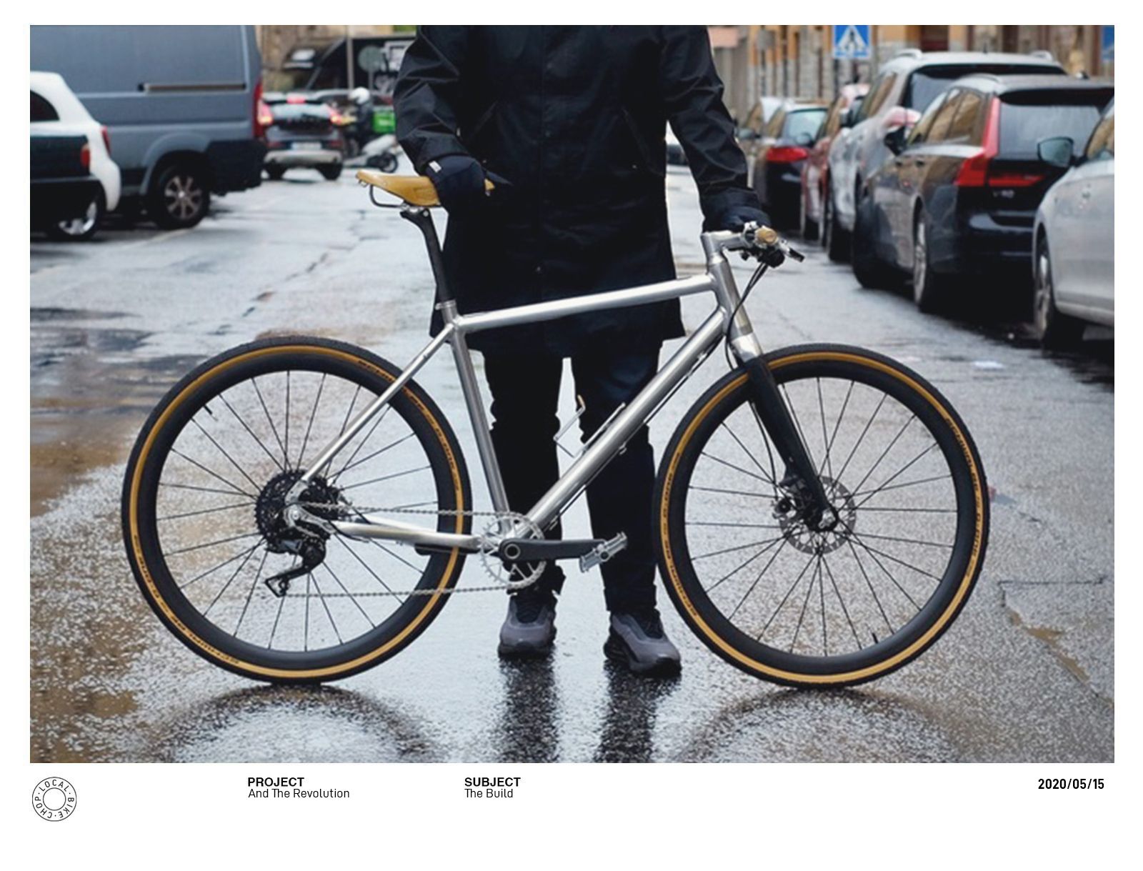

Jo just ja, ATR hojjen. Jag har ju byggt en hoj med cykelbutiken/märket And The Revolution, kommer mer info och sådant framöver, men för den som vill se den live så står den nu inne på ATR på Åsögatan.
Jag dribblade länge fram och tillbaks hur den skulle se ut och vad den skulle va till för, efter flertal omlackeringar så slutade det i det här, en Café Racer inspirerad cykel med polerad alu(ingen knullputs), rått kolfiber samt gult läder. Rätt lätt, rätt fet, och tanken var att ha en hoj som kan åldras snyggt, få patina liksom. Aluminiumet kan om du vill enkelt underhållas med löddrande svinto, kolfibret har vaxats med uv resistent vax, och lädret på sadel och styrlinda har impregnerats. En cykel som ju mer den slits ser bättre ut, inge spackel, glassiga lack eller tekniska termer som stör.
Den ser rätt enkel ut, med det är så sjukt mycket custom lösningar och custom delar att man lätt skulle kunna göra en soffbok om bygget.
Som sagt, mer info kommer....
