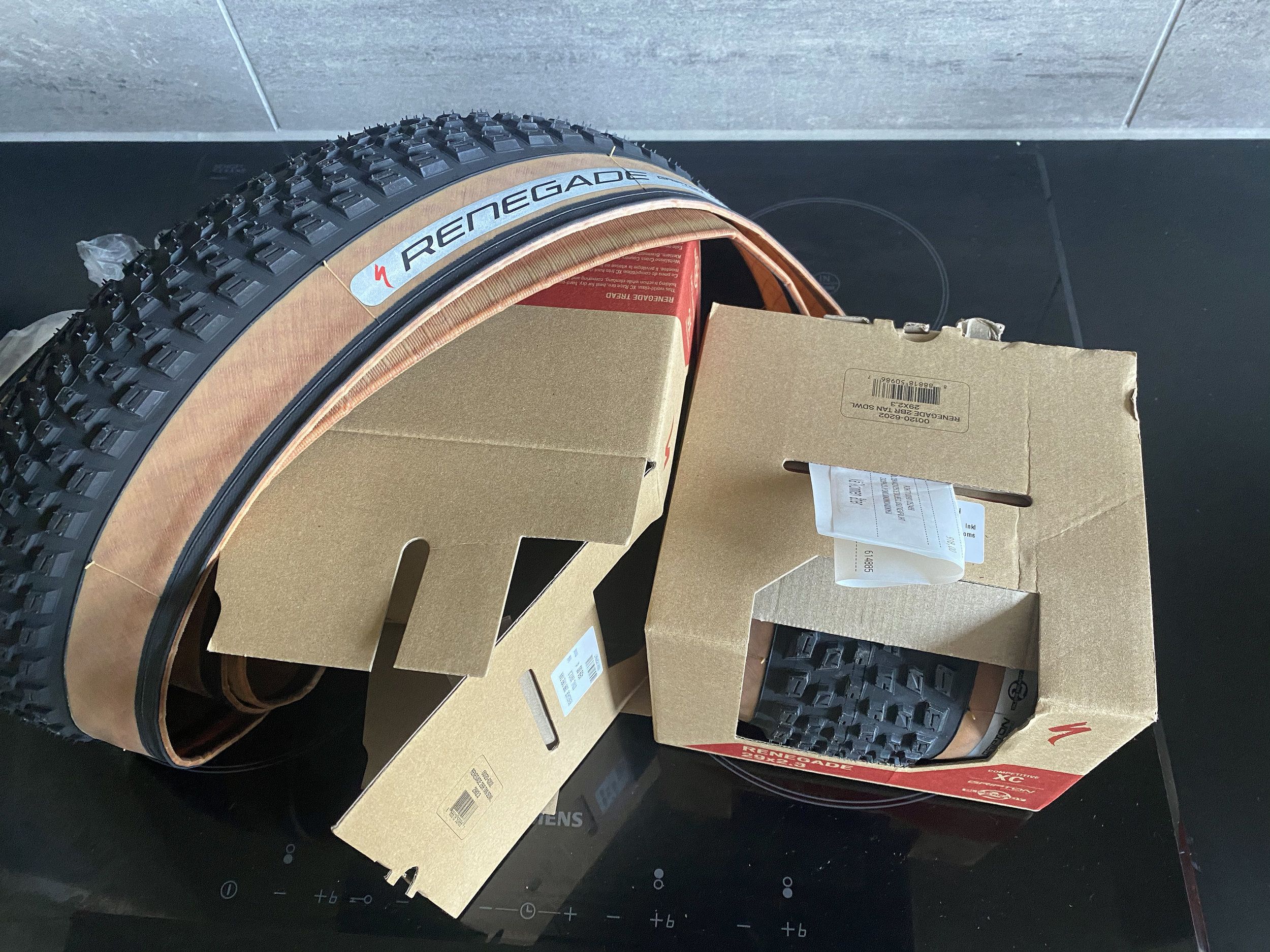

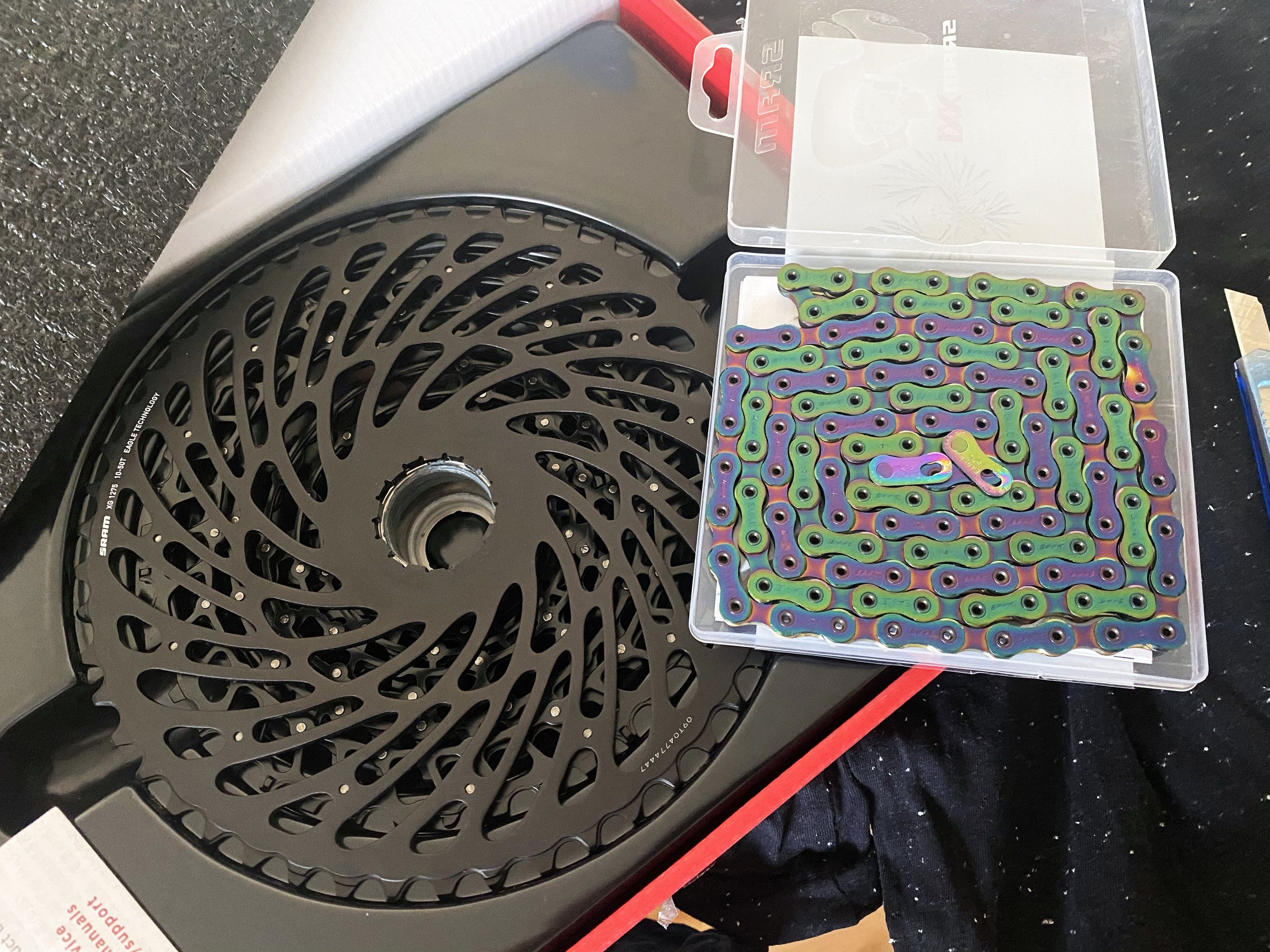

Väntar fortfarande på ekrar till hjulen.....rätt irriterande när allt omkring den redan ramlat in....
Såsom Salmiak Megakasseti och Tant Raffa Tingel tangel kedja....
...Och det bästa Specialized gjort sen de erbjöd epic utan Braindead enheten, Skinwall...förlåt Tanwall...förlåt Tan Sidewalls Renegades. Har bestämt mig för beiga däcksidor trots allt, men svårt att hitta bra däck med "rätt" däcksida, Schwalbes är för myket bebisbajs gul och Continental är nån slags grillkorvsbrun. Specialized har naglat dem perfekt, langos beige.

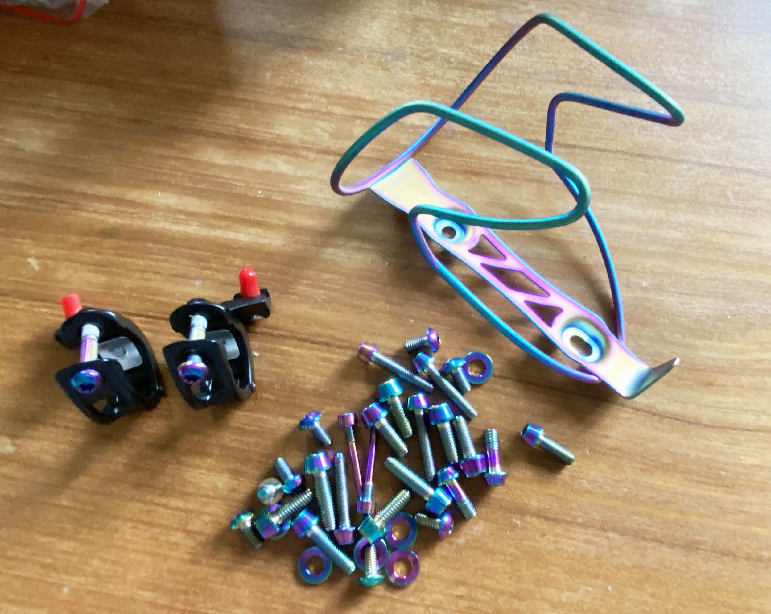

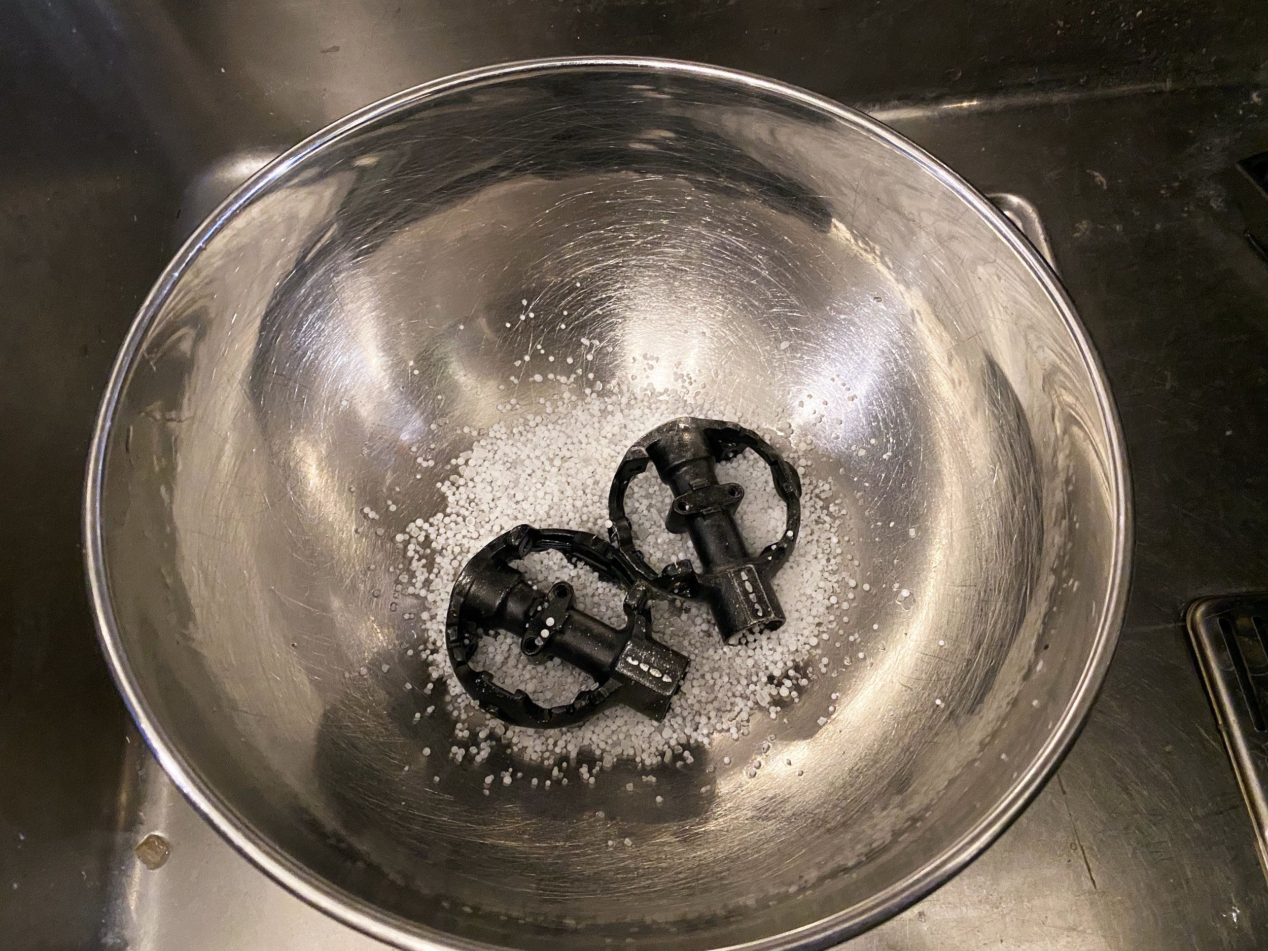

Så i väntan de där förbannade ekrarna så har det dykit ner en oväntad gäst i brevlådan.....mina coda pedaler!
Tanken var ju att de skulle bli lite fräsigare så bara att skrida till verket...
...ett par varv klarlack på det här sen, måste säga att det kommer bli riktigt bra faktiskt!

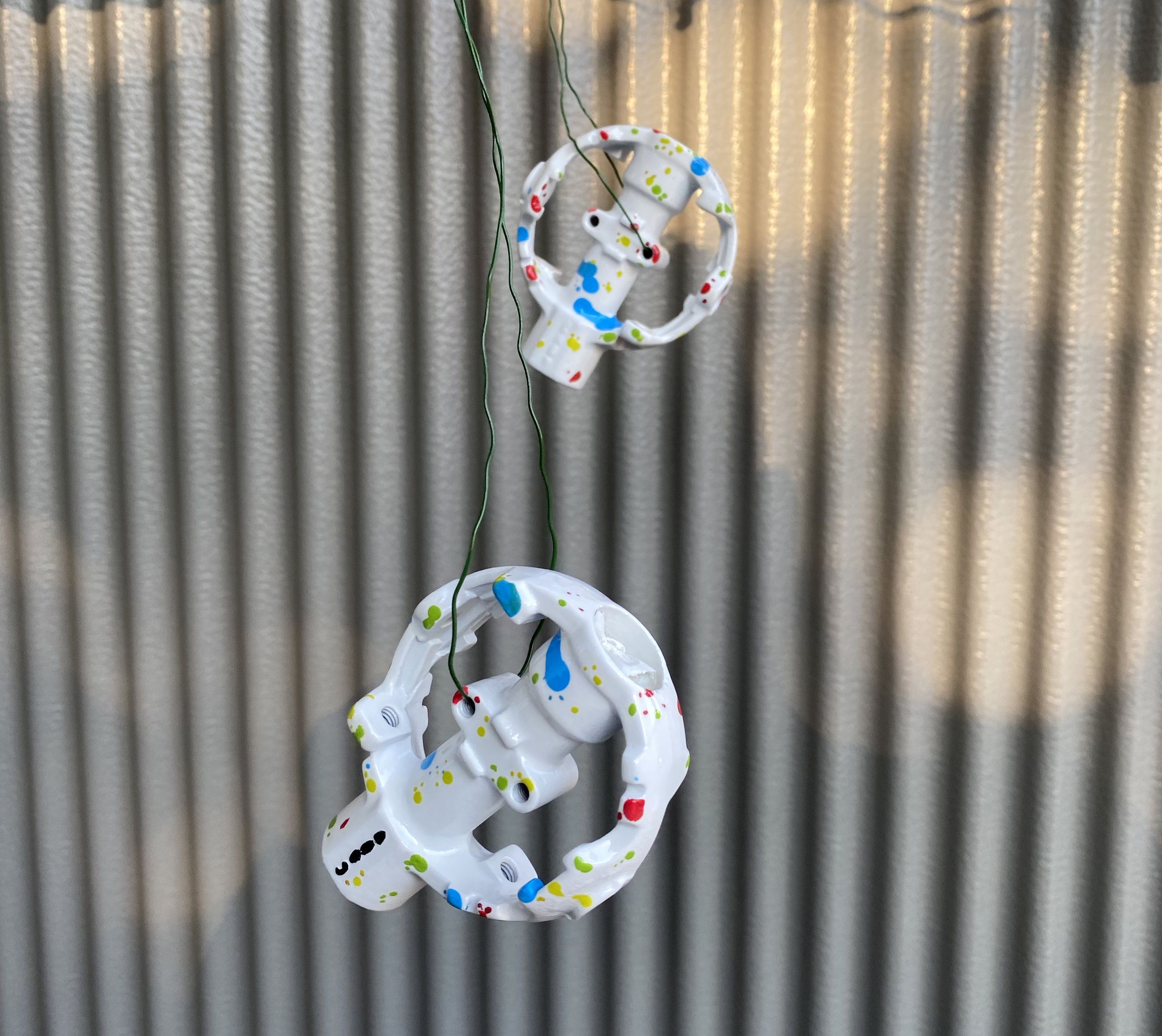

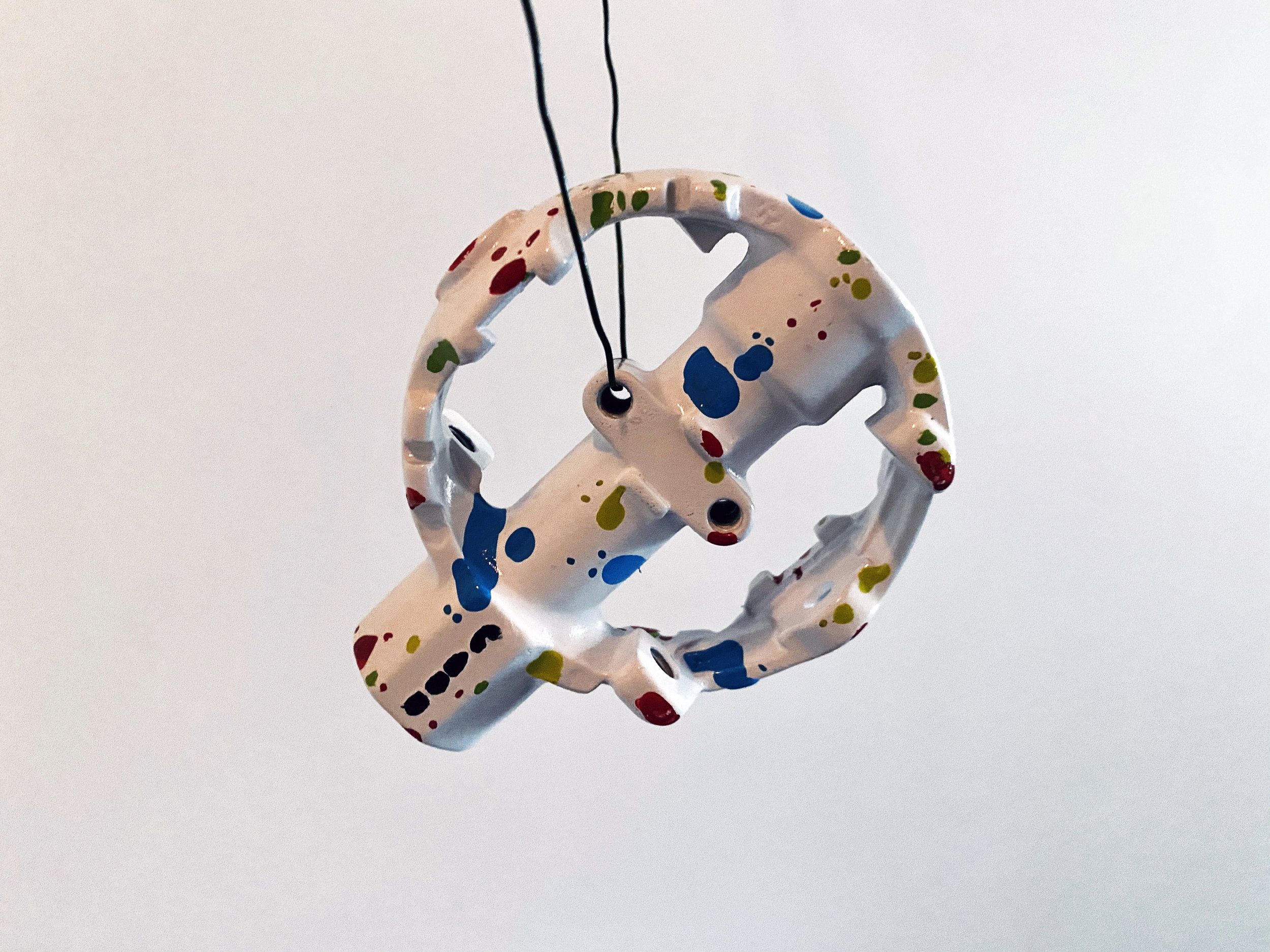

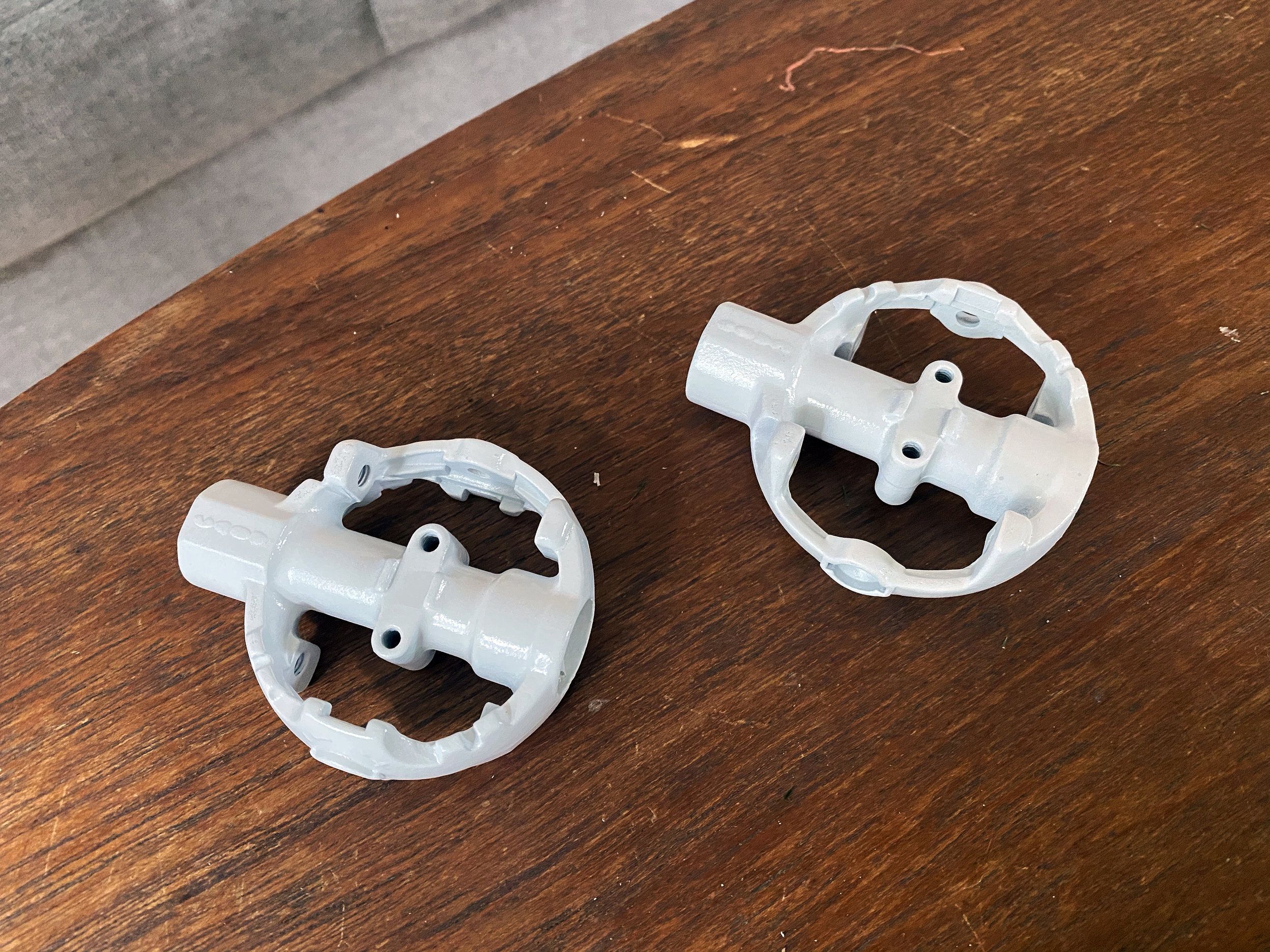

Lite klarlack på dem...

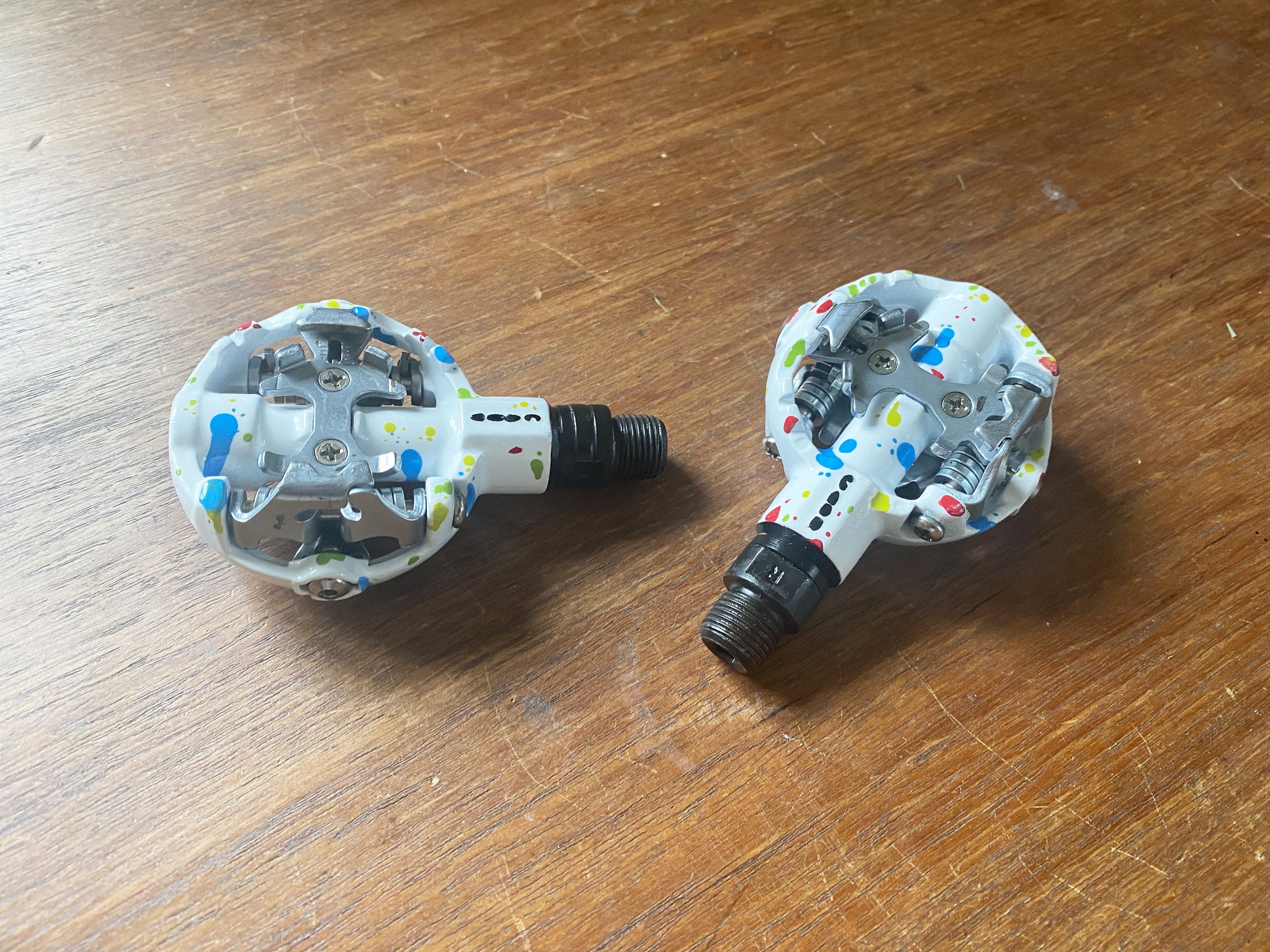

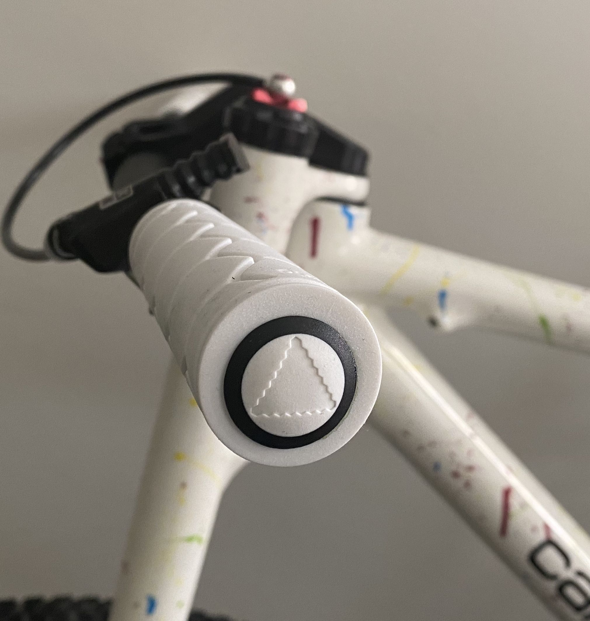

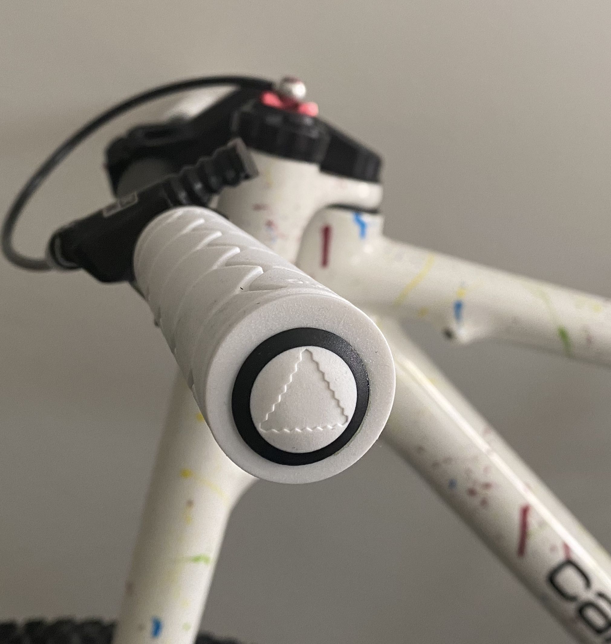

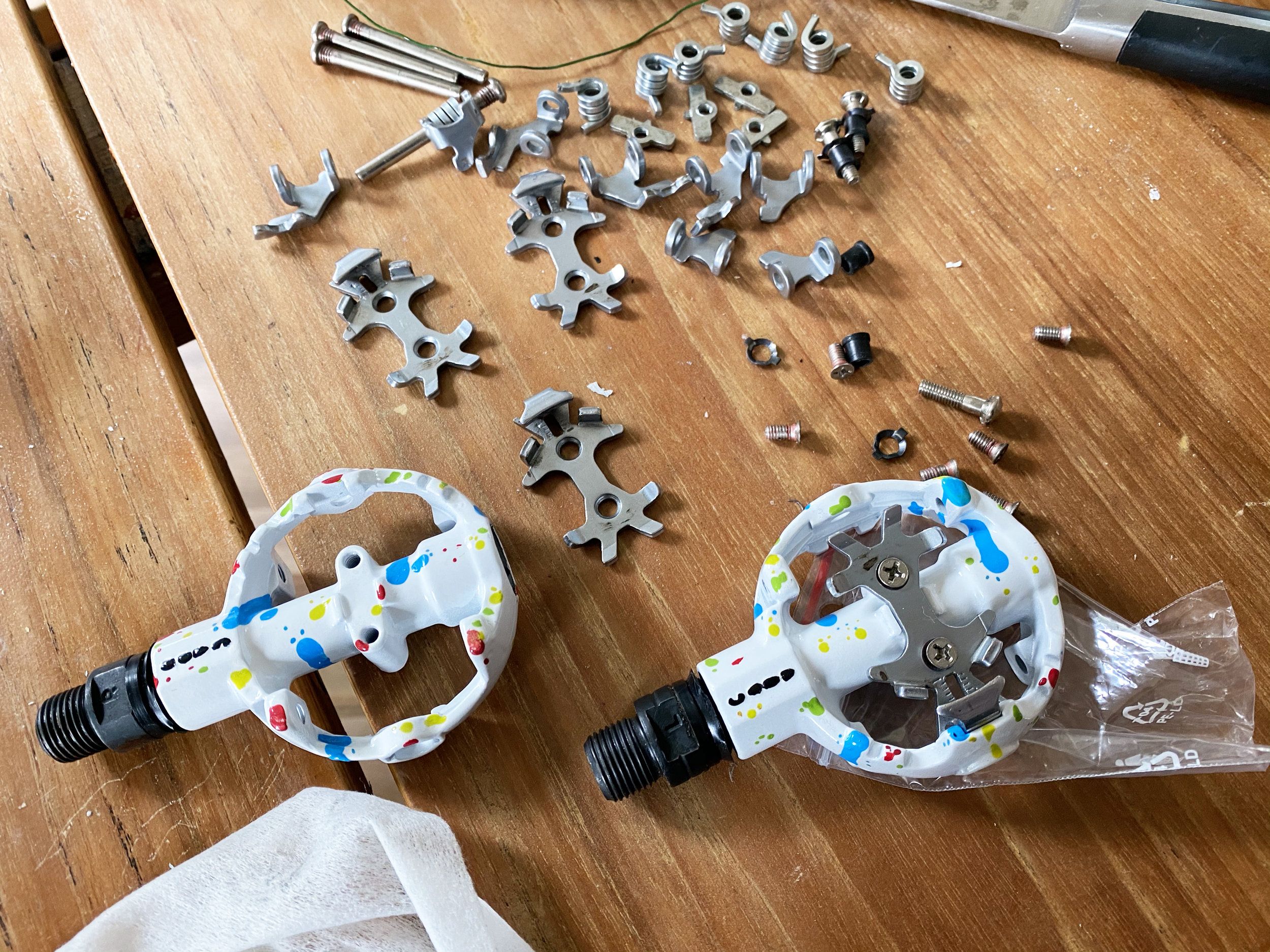

Och montering! Dessa pedaler är kända för att vara slappa som anuset på en avelshäst, vilket gör att de inte klickar i, men gärna klickar ur dig. Nu var dessa pedaler i ett superskick, så det jag gjorde var att böja till ändarna av fjädrarna lite för att få lite mer fjung i dem. Det lyckades, klämde fingrarna 3-4 gånger under montering, lite som att först spänna råttfällan, och sedan montera osten. Hör ni en smäll i skogen nära Hellas så är det jag som är ute och cyklar och antingen är det mina pedaler som klickar i, eller mina knäskålar som skjuts iväg som frisbeegolfs frisbees av fjäderns rekyl.
Och så var de klara! Så söta, som små jelly belly beans.

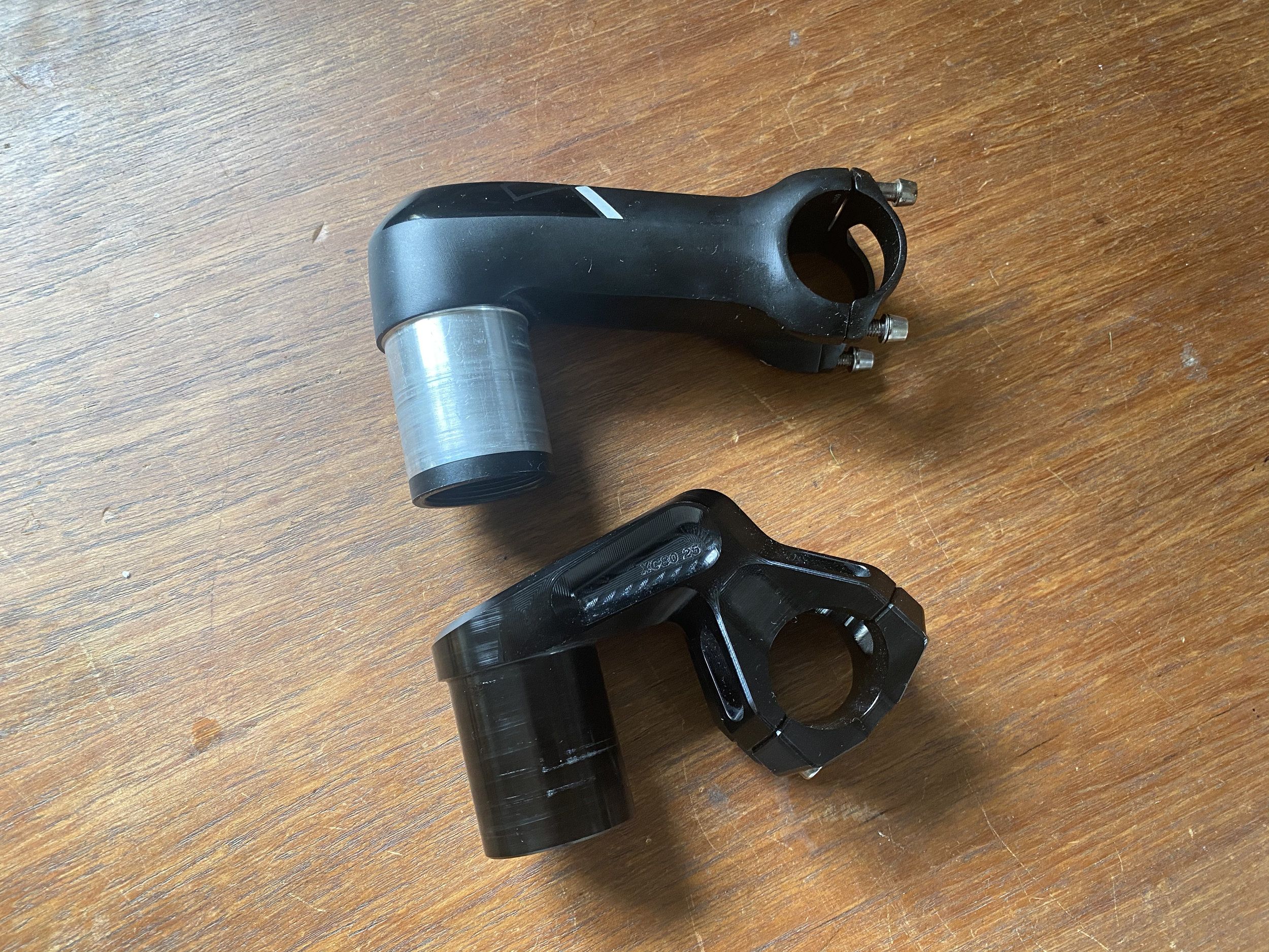

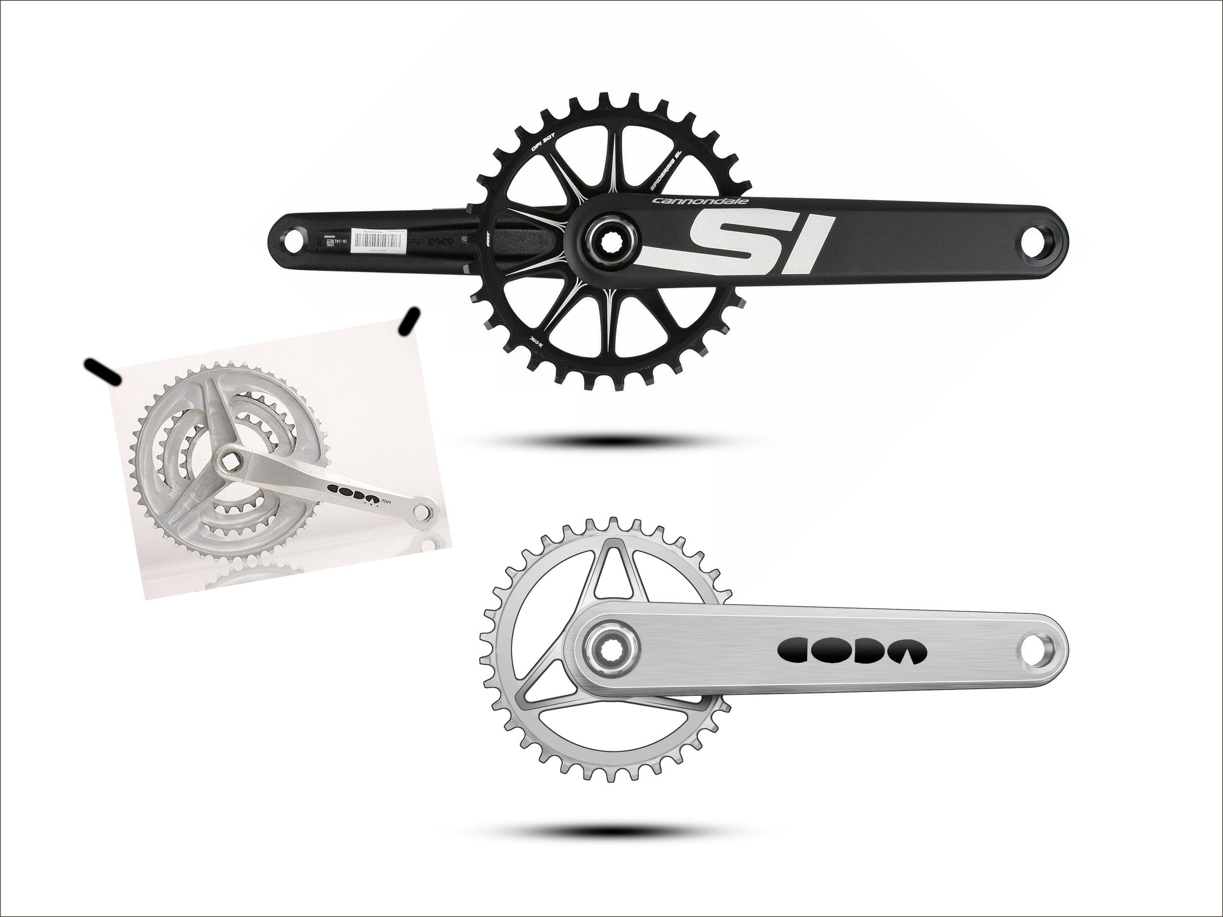

Tänkte visa skillnaden mellan original Opi styrstam och den krumme Ringaren-av-Notre-Damm styrstammen. 2 cm kortare än original och faceplant minusdrop. Opi styrstammen är ju en smart idé faktiskt, men den lider av "cannondale sjukan", det vill säga, Cannondale släpper något, folk rasar och hatar det, 5 år senare släpper någon annan samma sak och det är "Nr 1 must have" inom cykelindustrin. Vem minns Cannondale ELO t.ex? Cannondales elektroniska lockout för Lefty.

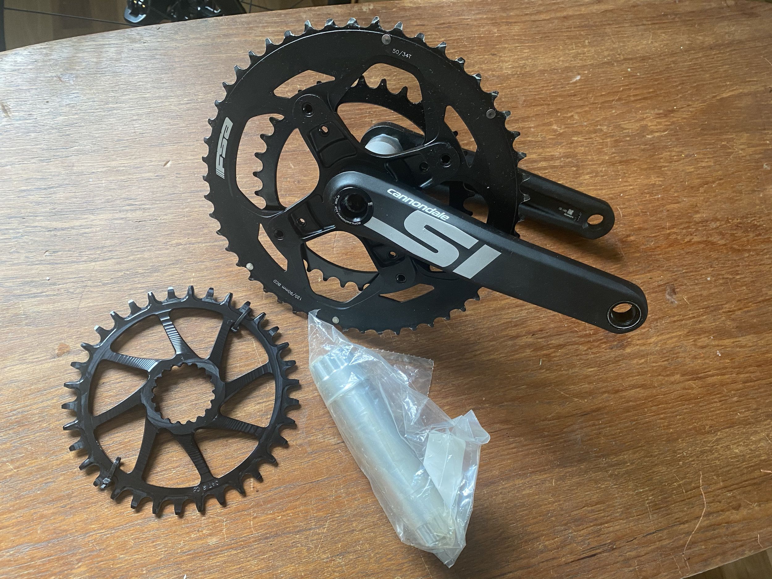

Har börjat bygga om vevpartiet med. Ursprungligen ett Si Road vevparti, men Cannondale har ju sitt smarta modulära system så hela vevpartiet kan "modifieras" till det man vill ha. Vevarmarna är lösa, lös "Spider", antingen kan man ha direct mount drev eller en Spider där du monterar 1 eller två drev, samt en lös spindel(vevaxel) med olika bredder. Smart system där jag inte behöver kassera ett helt vevparti om något går sönder.
För att lösa min ekvation så skaffade jag en längre Spindel för att matcha min vevlagerbredd, samt ett direct mount drev från Garbaruk.
Jag hade tanken på att ta bort färgen på vevarmarna och mattborsta dem samt slänga på en CODA logga på dem samt låta fräsa ett NW drev med en design som är en nodd åt det gamla CODA 701 vevpartiet. Men vissa saker är bara väldigt onödiga.

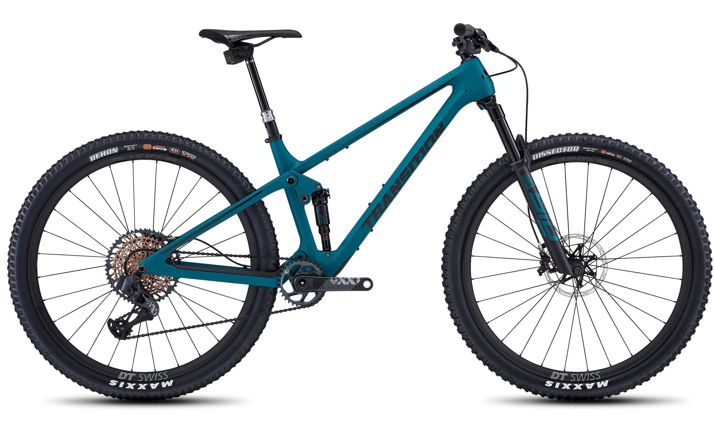

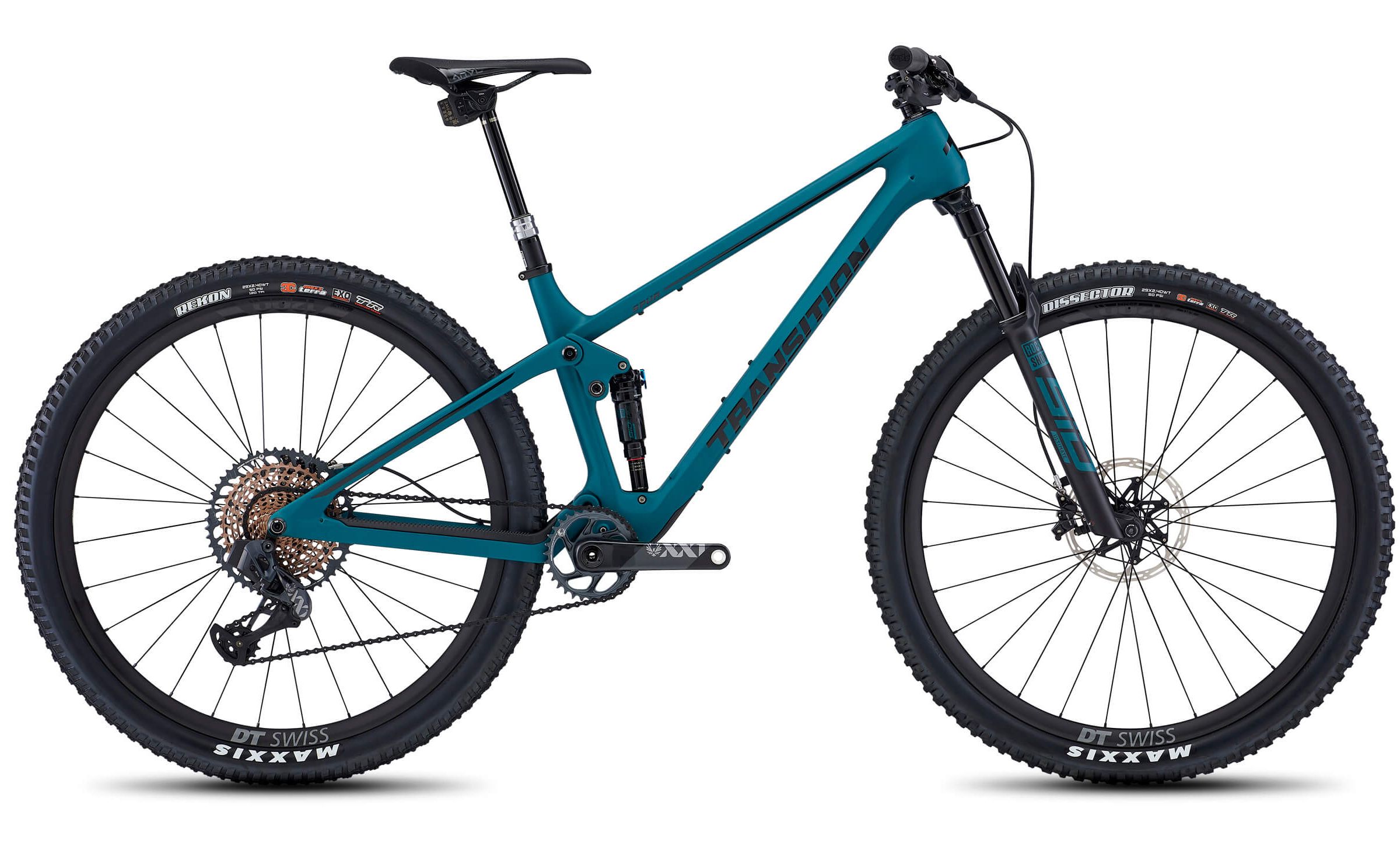

Nu när Pinkbikes XC test är klart så vart man ju lite kär i Transition Spur, som vanligt är jag måttligt intresserad av hur bra den är, men snygg är den, gentemot tidigare bananrams cyklar har ju Transition ryckt upp sig rejält, den ser lätt, spänstig och modern ut. Dock så tycker jag färgerna är två nyanser av väggmögel, mörk turkos och cigg-fimps grå.
Så nu när jag vart sugen på göra ett "superbygge" på Spur ramen så tänker jag mig mer åt 80-90-talet när DTM rejsing och Grupp B Rally var det som gällde, och det näst ballaste man kunde ha mellan benen efter halvt instucken falukorv, var en skrikig Bmx med Skyway hjul.
Så med den inspirationen hade jag byggt den så här... Vit bas lack med Röd/orange/gul dekor, vitlackerade Bike Ahead Biturbo hjul, Sram AXS Guuuuuld drivlina, Syncros Hixon styre, Dt swiss dämpare fram och bak samt vita Onza Porcupine.
Smakfullt?Nej, absolut inte, men jävligt ballt och med den där känslan av "Hans Rey i sin prime time, Evil Knievel och en släng Ronald Mcdonald". Jag skulle bli sjukt glad varje gång jag skulle se den, som att möta en julgran med julklappar varje gång man skulle ut å cykla.
Jag tänker mig så klart att man fraktar runt den här på en Audi Urquattro med Thule takräcke på. (budgetalternativet är en Renault 5 GTE)

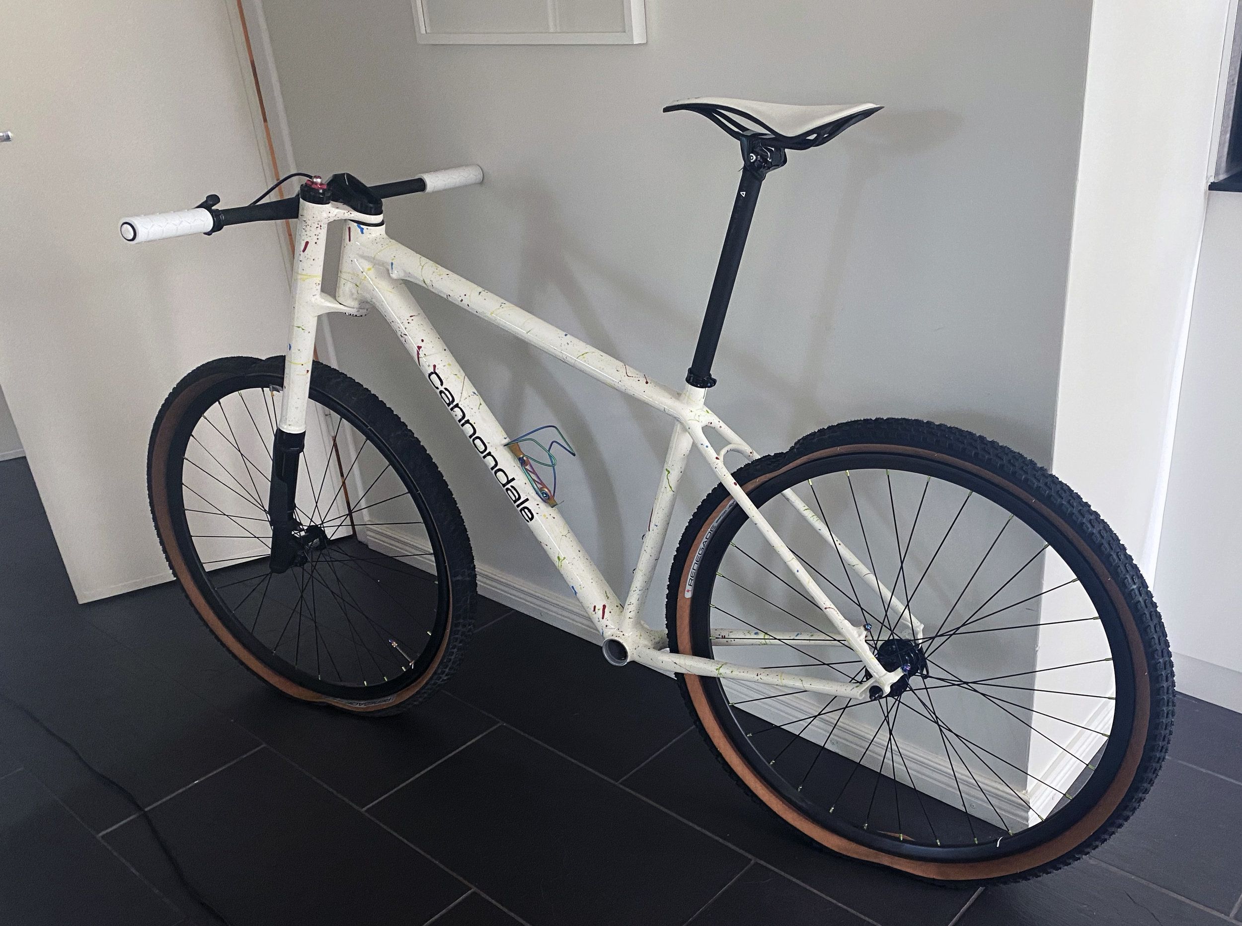

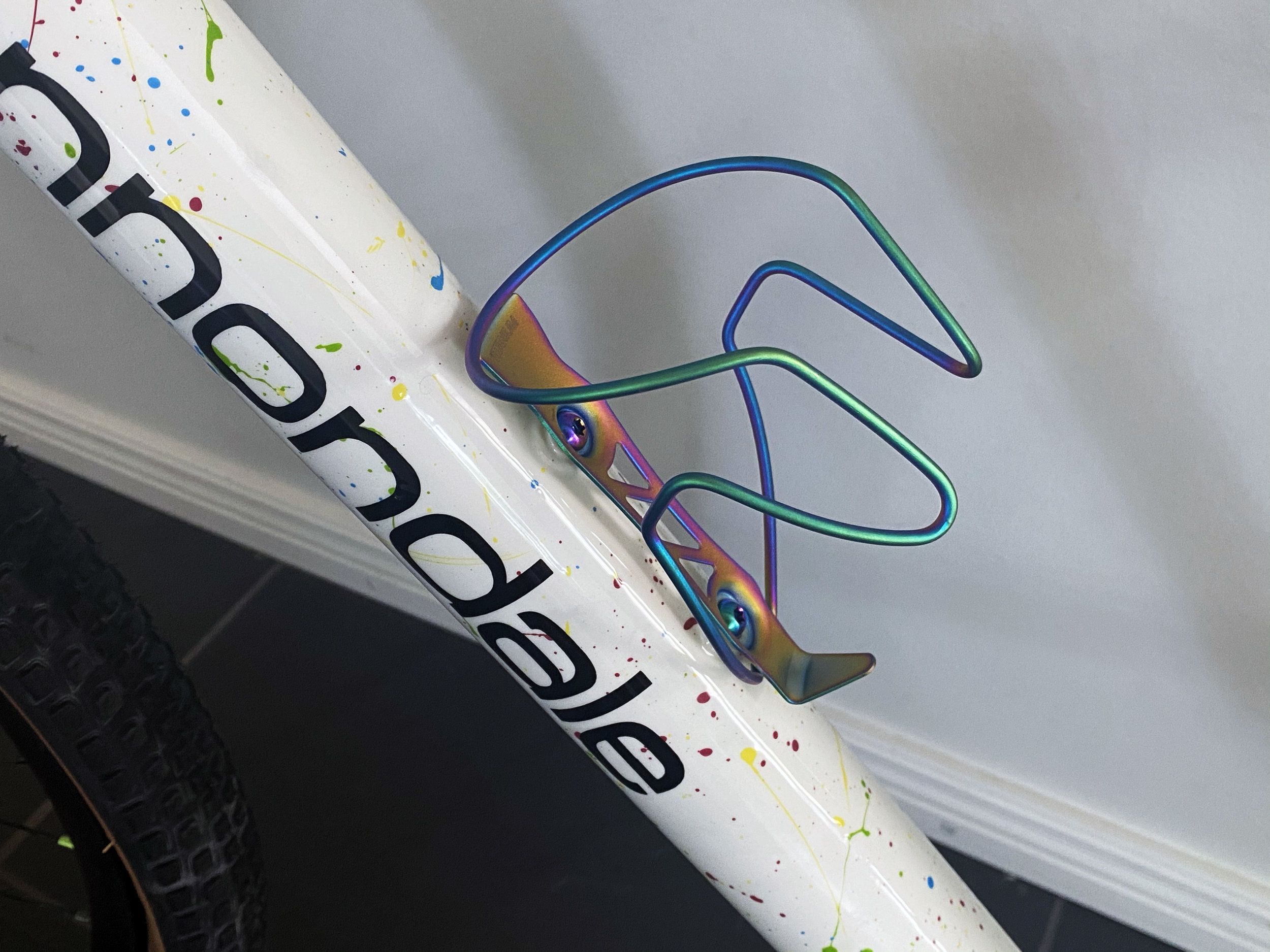

Efter frukost så satt jag med microfiber trasor och polerade ädelmetallerna.

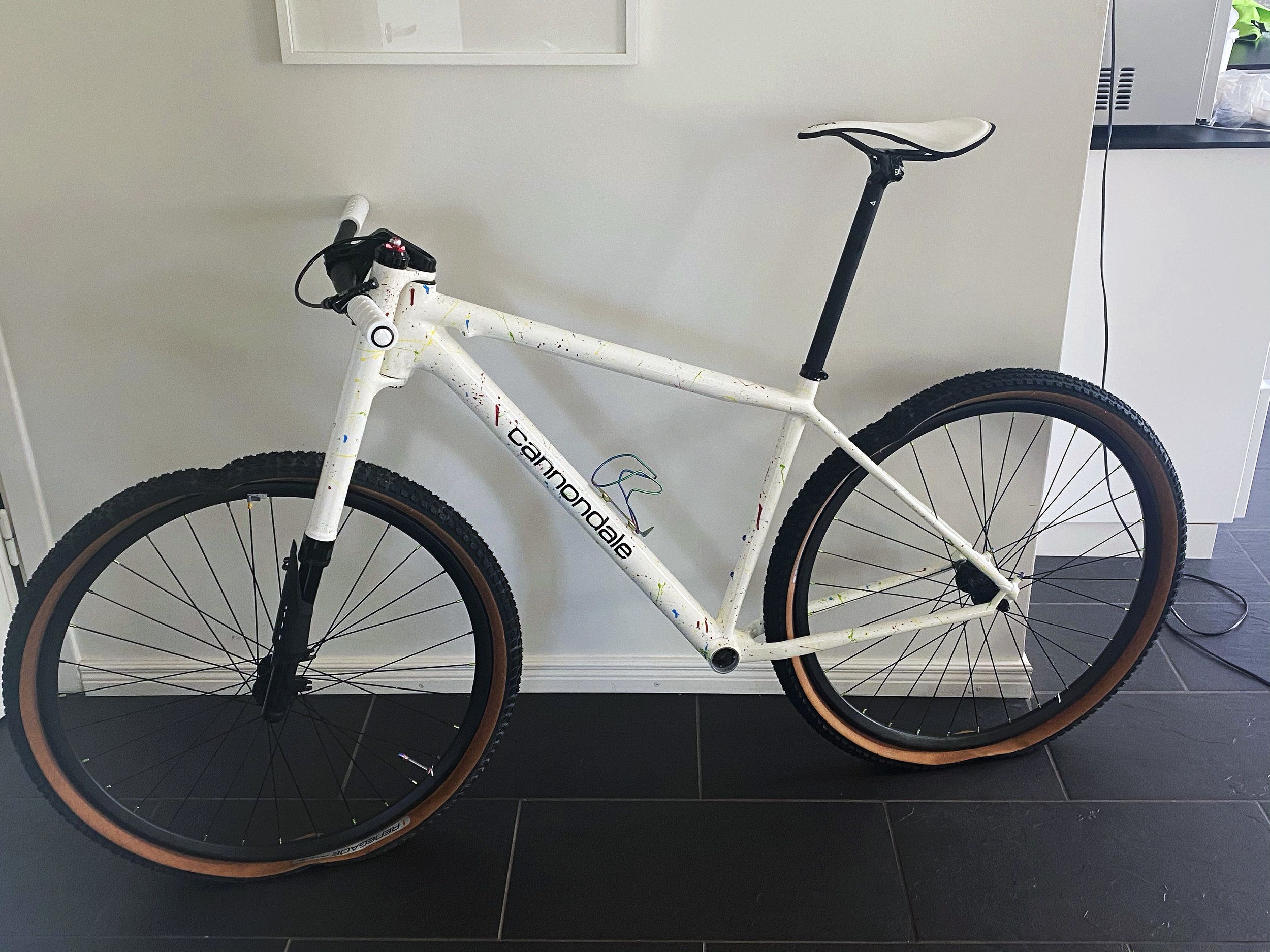

Jag tänkte att jag sätter ihop Cannondalen lite lätt för att se vad det barkar åt.
Lööööjligt bra, så här ska en Hardtail se ut, hög i fronten, men låååågt styre, man sitter alltid i "Superhjältelandnings" pose, fränt. "Moderna" Hardtails har ju det där Baden Baden stuket där allt lutar bakåt, styret är högt med massa spacers undan, allt är byggt för att komfortabelt och säkert rulla utför.....supergubbigt och jättebooooring. Helt enkelt, jag är en sucker för XC hardtail stuket, det är fränt.
Men nu när cykeln är halvt ihopsatt så blir jag lessen i ögat att jag inte bara kan smälla ihop resten. Väntar på delar från Usa och England till mina hjul. Första beställningen gjordes från Usa för nästan 4 veckor sen. Beställning nr 2 gjordes för tre veckor sen. Skiten kommer inte fram.

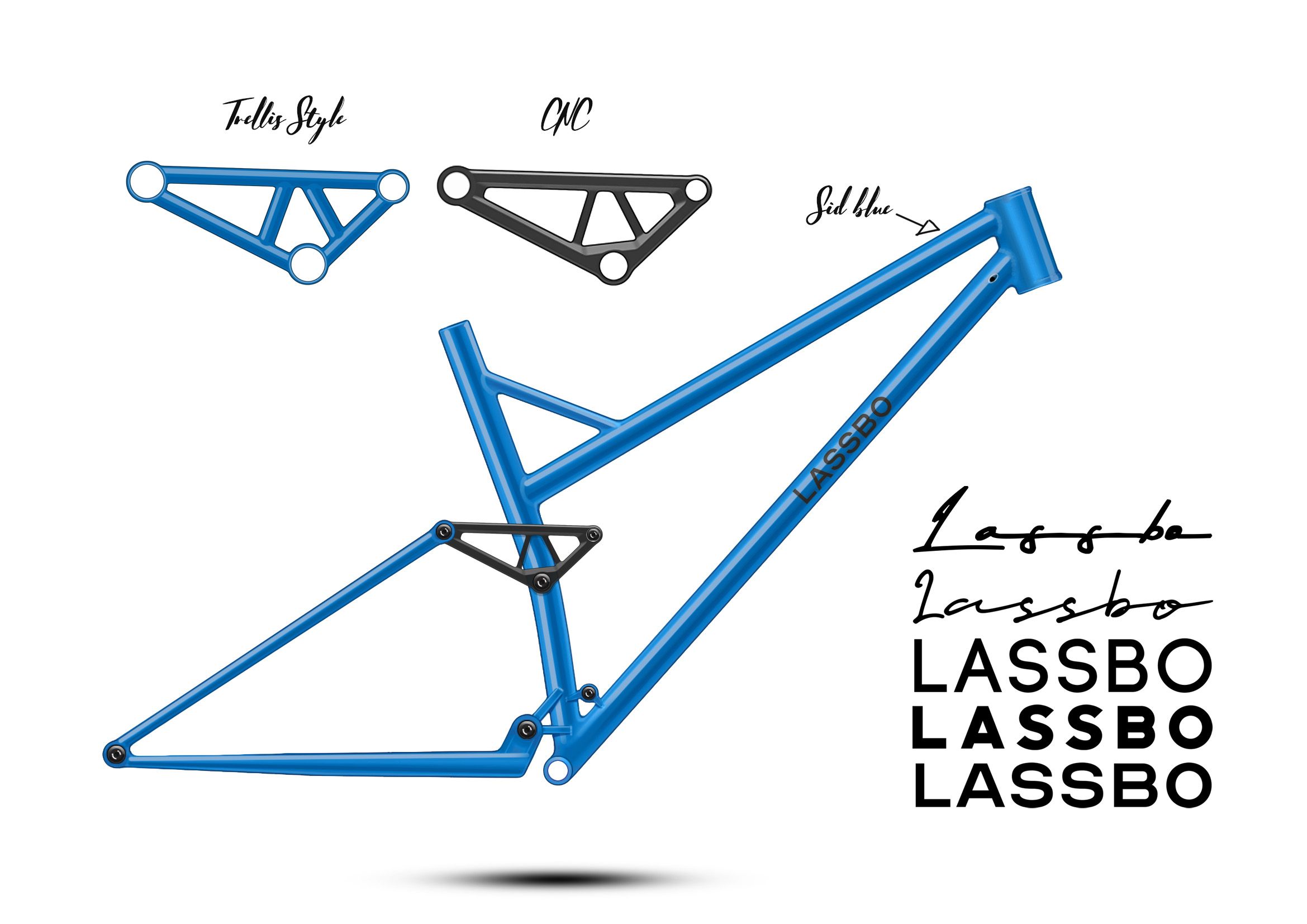

Nu har jag svamlat nog och ska komma fram till min tanke om KANSKE nästa bygge. För jag behöver inte en till hoj, men jag VILL ha en till hoj. Och jag är så jävla sugen på en custom byggd stål eller titanium ram. Och jag vill ha något "kult-igt" över den, den får inte bara vara ihopsvetsade rör och se ut som någonting Arge Snickaren snedtänder över när han börjar rota runt i de där 50 år gamla vvs ledningarna.
En enkel väg är att belåna det belånade lånet och betala English Bicycles, Prova eller Firefly för att bygga en ram åt mig. Jag hade blivit sjukt nöjd. Ultrahyperreducerade stålrör med svetsar likt ett Formel 1 grenrör. Eller en extremt creddig logga som alltid öppnar upp till ett samtal "vi" cykelnördar emellan.
Men, det hade ju varit kul med en svenskbyggd ram, och så länge jag inte vill ha en Skeppshult så har det ju på senare tid börjat rassla ut lite hojar från Sveriges kult rambyggare nr 1, Peter Lassbo. Ni som vet, vet vad jag menar. Läste man svenska cykeltidningar på sent 90 tal(och tidigt 00 tal) så vet man vem han är. Jag har börjat stalka han på instagram nu och kommer på mig själv med skum i mungipan åt hans stål xc bygge, RC.

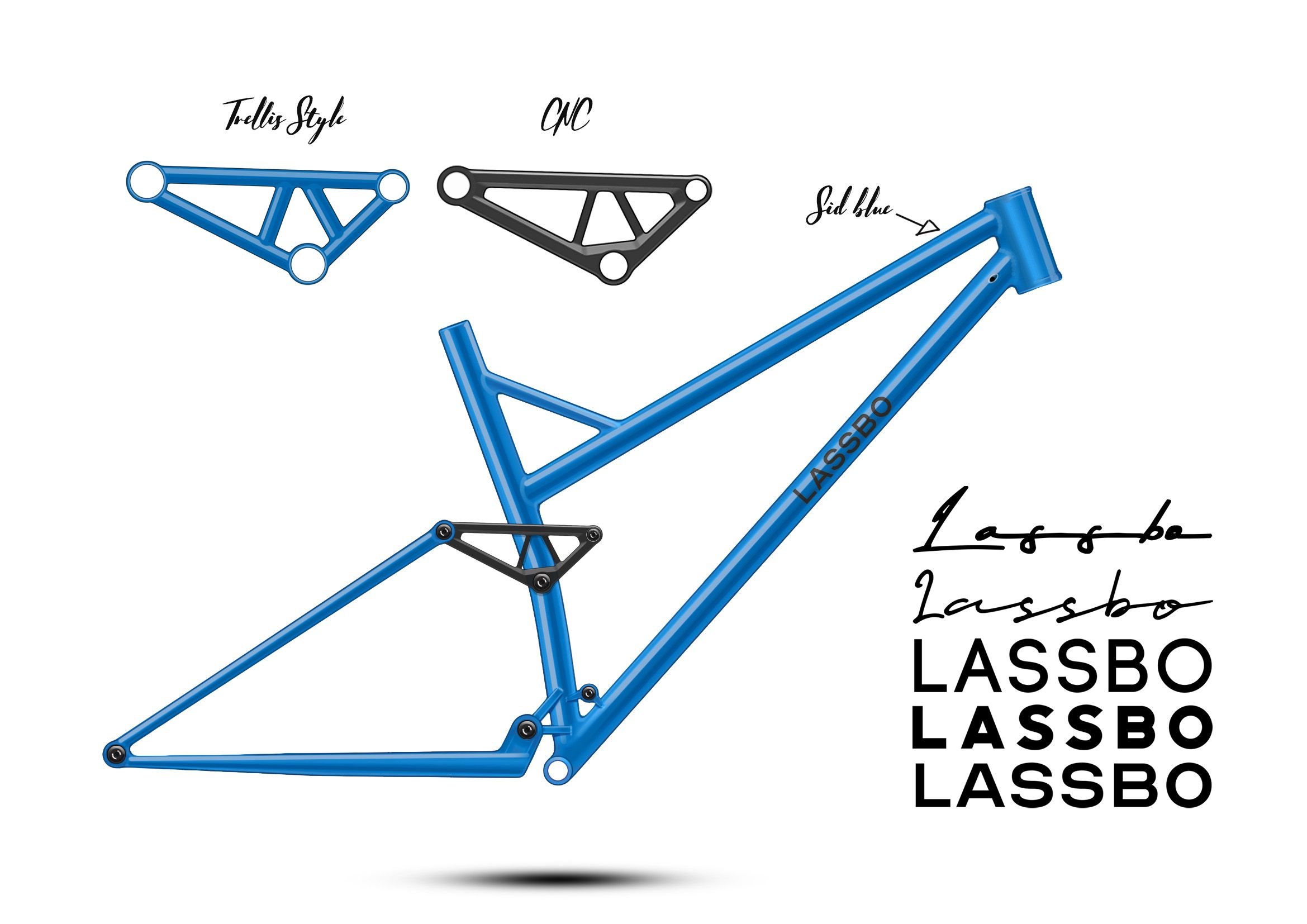

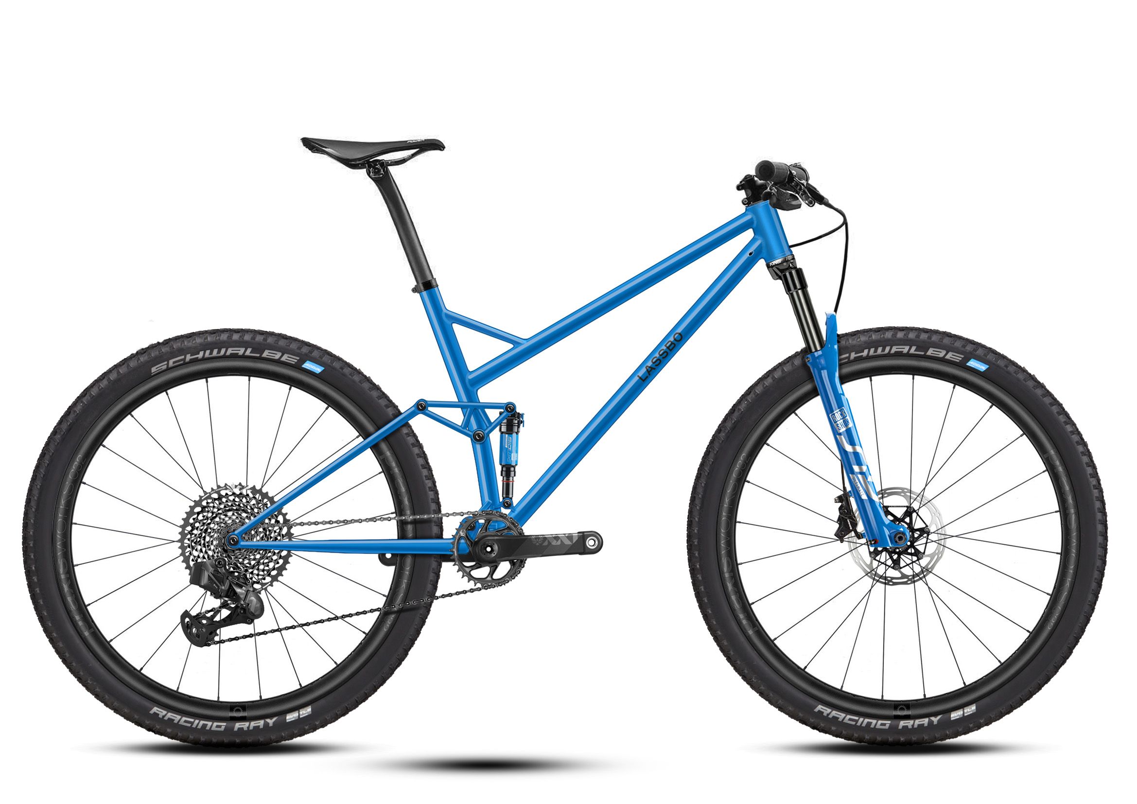

Jag gillar designen på den, clean, runda rör, inga jävla extra påsvetsade förstärkningar, rejs rakt igenom bara. En snygg svensk mtb, se och lär....
Dock så är jag inte jättekär i den blå lacken eller den gula loggan, där skulle jag nog välja något annat, SID blå kanske? Och loggan hade jag hellre sett något cleanare, eller hans egen handstil kanske, som om han "signerat" cyklarna. Så som färgen och loggan är nu ger den mig alldeles för mycket Sällskaps-resan-i-kväll-får-107-svenskar-gonorré", eller i bästa fall Kalles Kaviar. Skärpning Peter, det är som att Lars Lerin signerat sina målningar med en använd snus. Och det här är skrivet i all välmening, ramen är skitsnygg.
Jag gillar inte heller dämpar länkaget, där tänkte jag först att han borde ha en cnc:ad detalj, men insåg att han borde bygga den i små stålrör också, lite Ducati trellis stuk, för att matcha upp resten av ramen. Samt även byta ut "bultarna" mot några snygga skruvar med en liten "lassbo" logga och nm antal. Gnäll gnäll gnäll.....

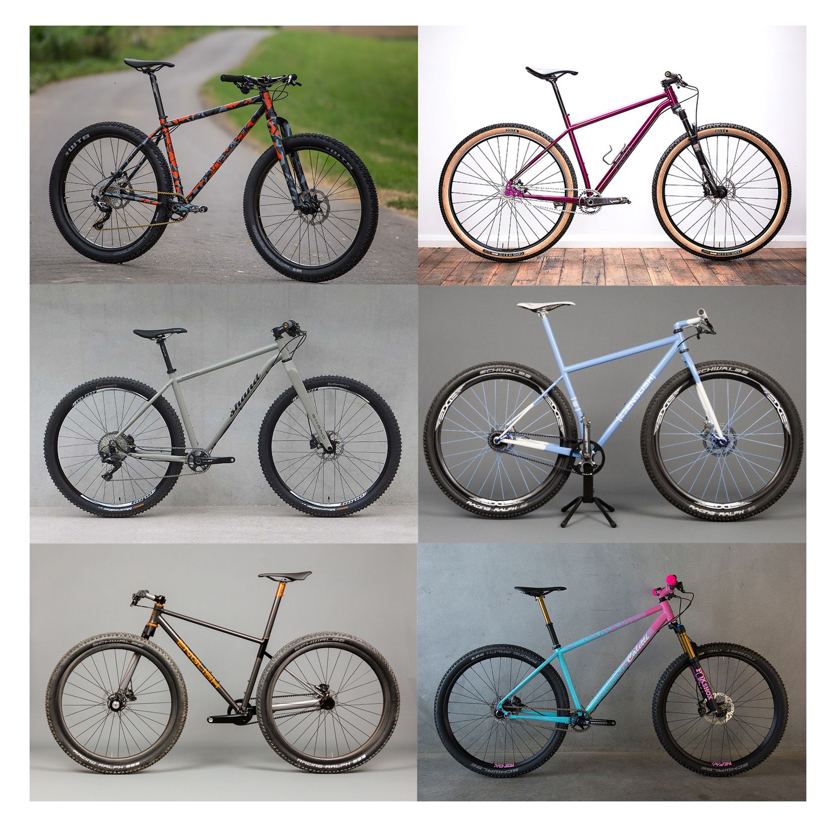

Men så här tänker jag mig grunden...en modern XC stålram, Rock Shox Sid dämpare fram och bak, och det är här den sid blå gifter in sig så fint. Så skiter man i att köra blå eloxerat eller annat snusk, bara svart.
Och när man bygger upp den så är det det här jag tänder till på så mycket....det här är något jag inte skulle vilja sälja. En svenskbyggd ram (ungefär så långt min nationalism sträcker sig rent allmänt), men små unika detaljer för just den här ramen som hyllar både rambyggaren och hojen i sig.
Jag VILL ha den här, men om jag behöver den, det är en annan fråga.

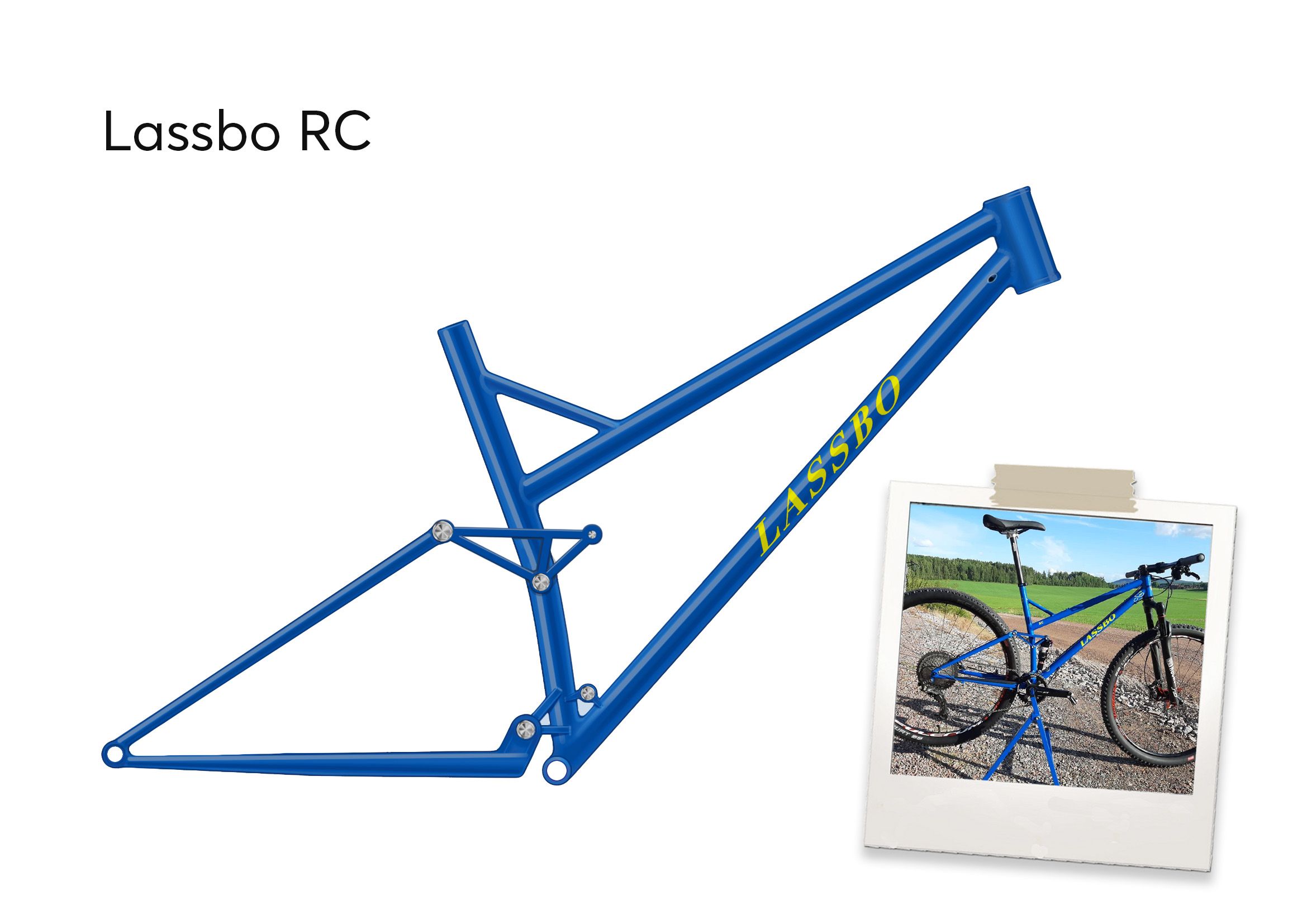

Visa bilaga 433562
Visa bilaga 433563
Visa bilaga 433564
Visa bilaga 433565
Go natt.
Visa bilaga 433562

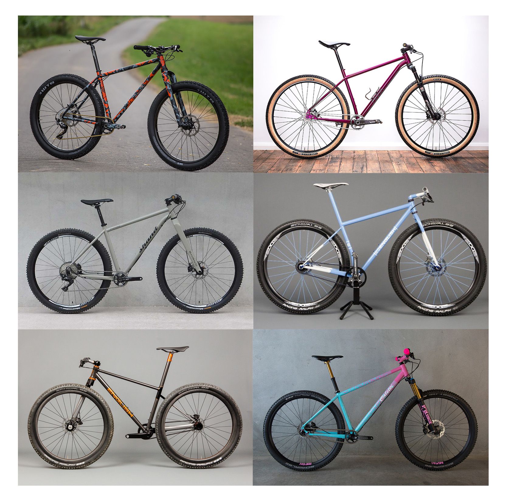

vad är det med svenska cykelföretag och deras sjuka loggor?

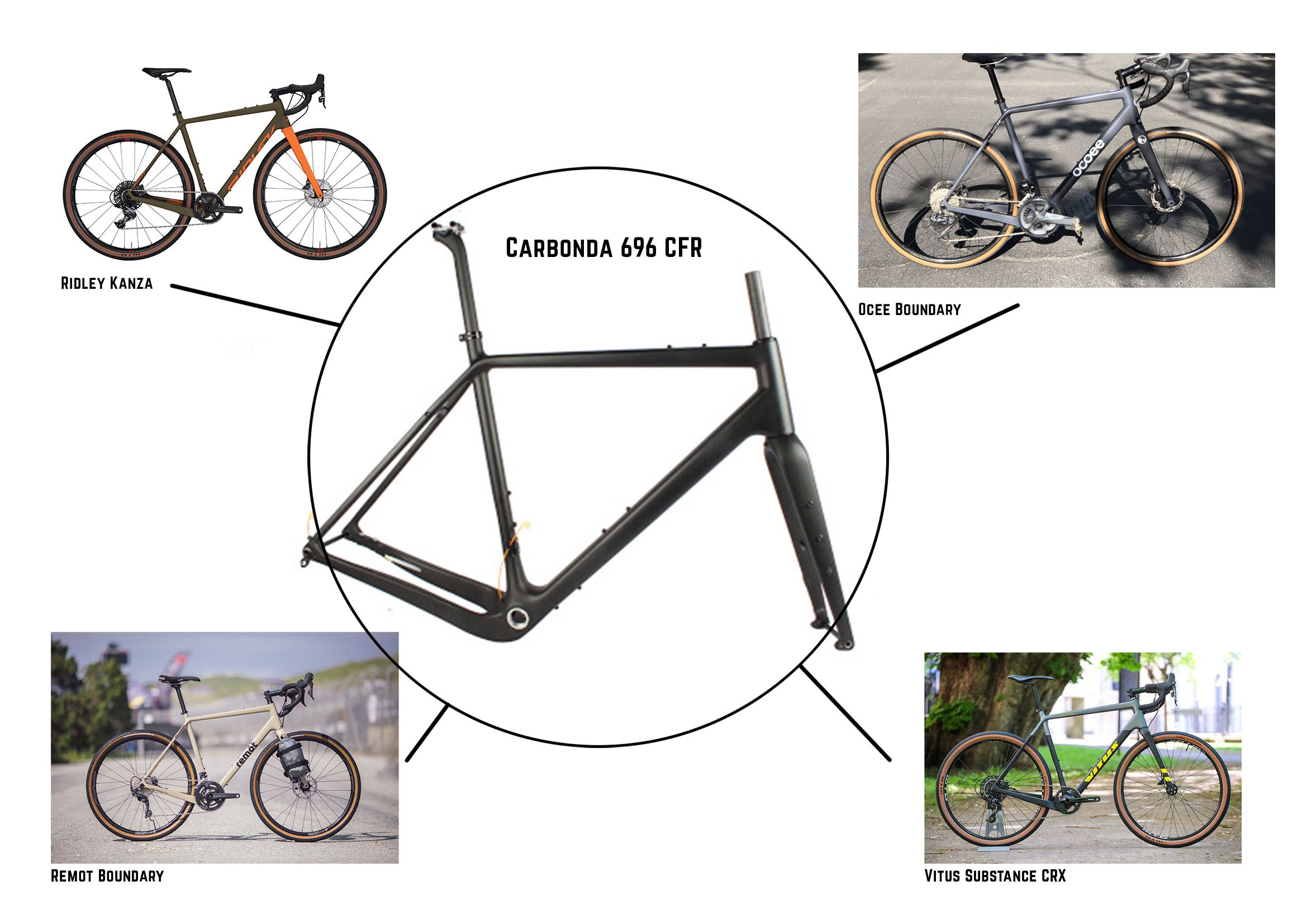

Men om vi inspireras av dessa nya svenska (och europeiska OCH hela världen, ett snabbt scrollande på Instagram och det bara dräller av nya cykelmärken) uppstickare så upptäcker vi himla smarta affärsmodeller, och visar hur enkelt det är att starta ett cykelmärke i dag.
Exempel 1 är att använda sig av ramar från jättetillverkarna Carbonda och Ican, så kallade Open Mold ramar som flera märken slänger sitt ”varumärke” på. Det här är extremt vanligt, de kinesiska/taiwanesiska tillverkarna tar fram en ram som de sedan delar på genom att ha flera formar utav. Som ”cykelmärke” kan du då köpa ramar antingen olackerade eller lackerade med din logga på, eller kompletta cyklar allt i kartong med din logga på, de kan till och med sköta distrubition gentemot kund med. Extremt smidigt och du kan väldigt snabbt få fram en ny produkt på marknaden utan att spendera enorma summor på engineering och testning.
Och en säkerhet, i stället för att du som privatperson köper en ”kinaram” på nätet får du här en komplett produkt där du får en svensk mellanhand som sköter garanti och frågor, det blir enklare för dig gentemot försäkringsbolag och återigen, all info och kunskap finns placerat betydligt närmare dig som konsument.
Låt mig presentera Localbikechop Thrustmaster.
Ett bättre exempel är Carbondas CFR 696 ram som ett exempel. En modern Gravel ram, och som säljs av flera kända tillverkare under olika namn. De får genomgående bra i tester, ett smart val helt enkelt.

Visa bilaga 433561
Visa bilaga 433562

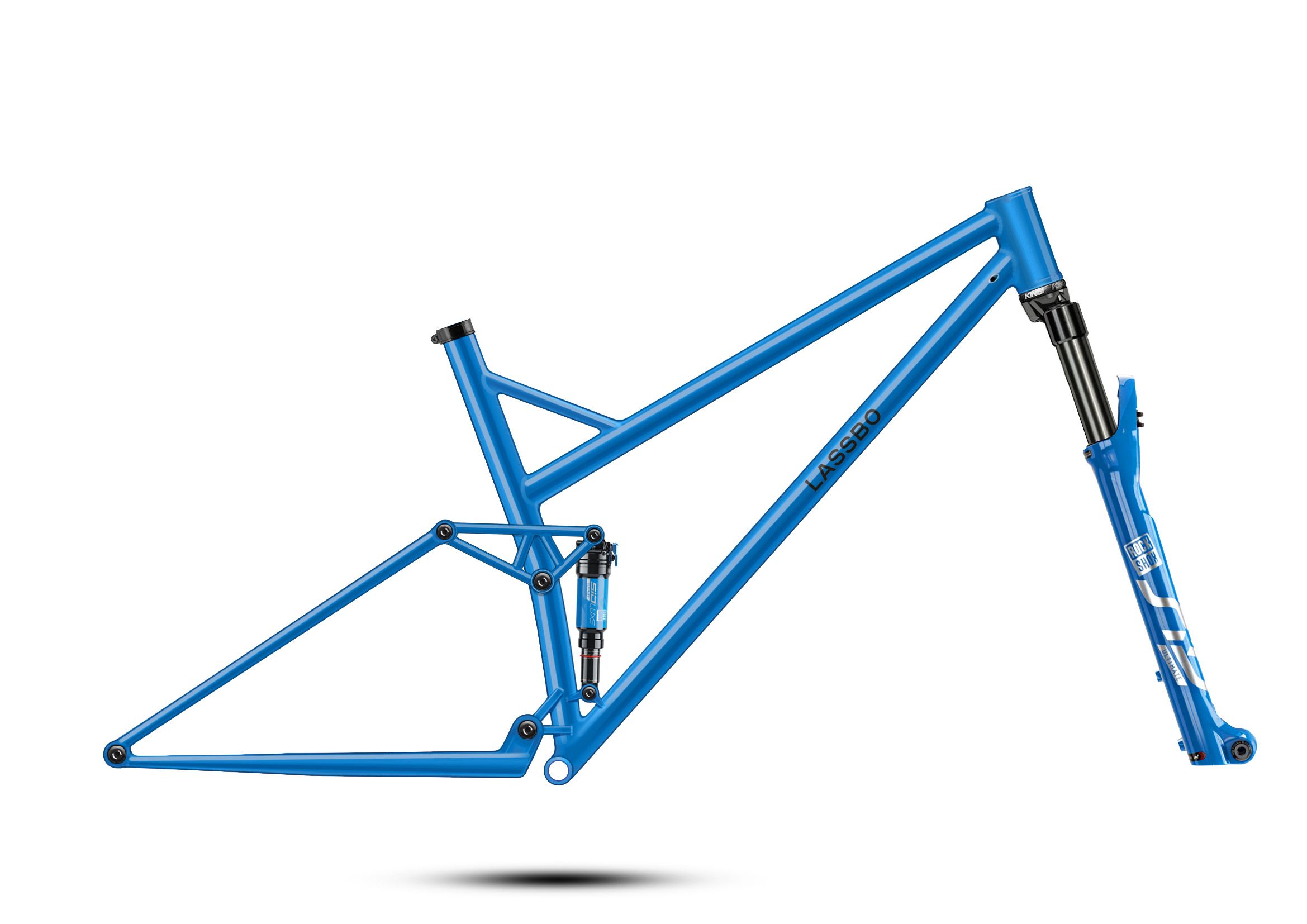

Visa bilaga 433563
Visa bilaga 433564
Visa bilaga 433565
Go natt.
Visa bilaga 433807
