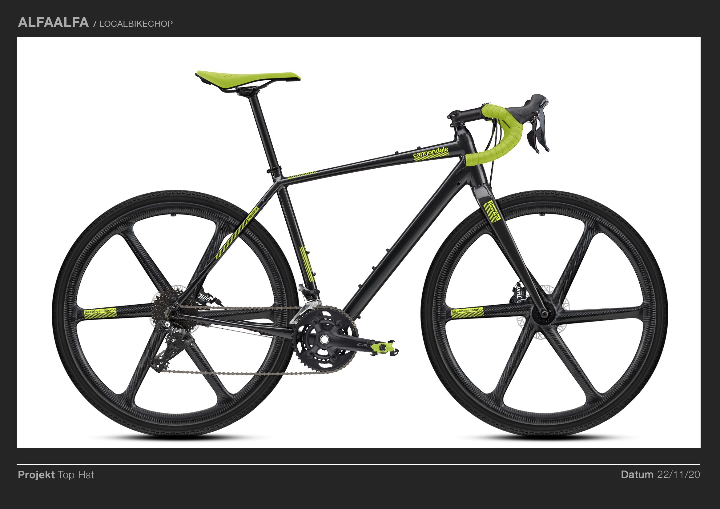

Det får bli vinterhojen tänkte jag.
Men något kanske man kan ändra på? Visst, en vinterhoj, men lite kan väl skoja till det?Kan man hålla sig inom en budget på ca 3000kr för att få den lite ballare?

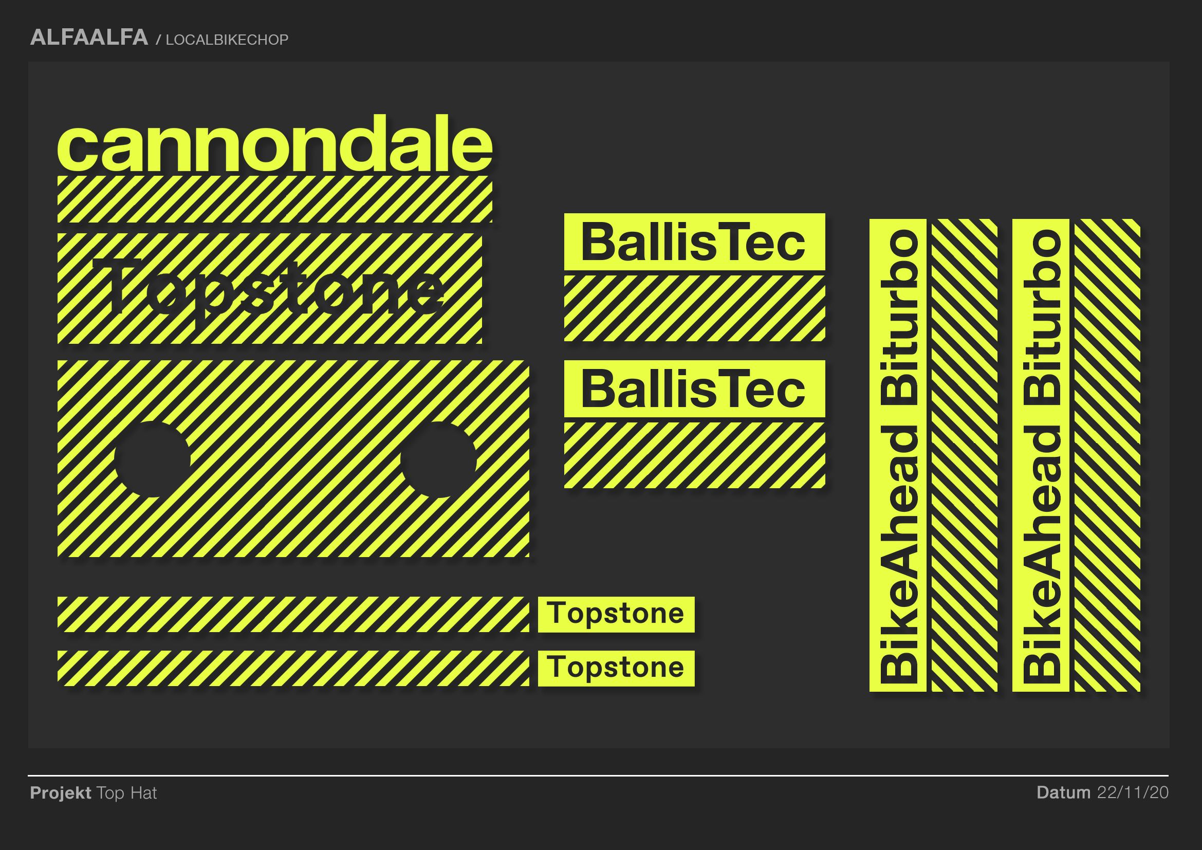

Första tanken var att hotta till utseendet lite. Den är ju superdiskret med sin mörkgrå metallic och svarta komponenter så kanske kunde man skoja till det lite med grafiken på cykeln? Förutom cyklar så kastar jag väldigt mycket pengar på Sneakers. Just nu är jag ute efter ett par neongula sneakers, och jag kände direkt att det är mer Neongult jag behöver, väldigt snyggt mot svart eller grått också.

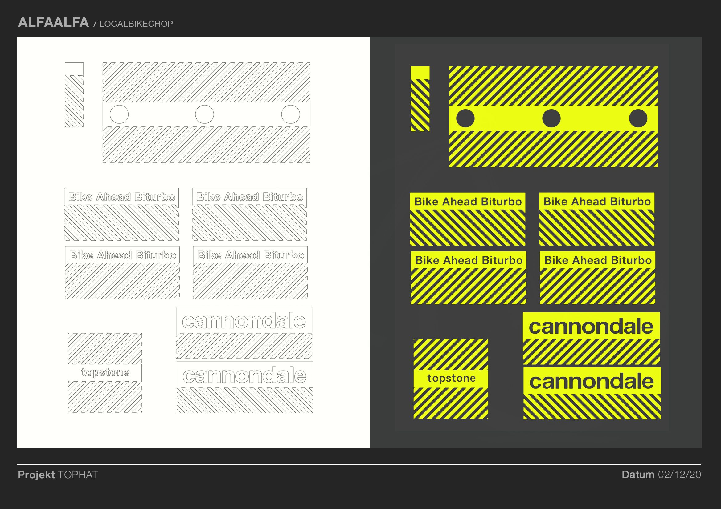

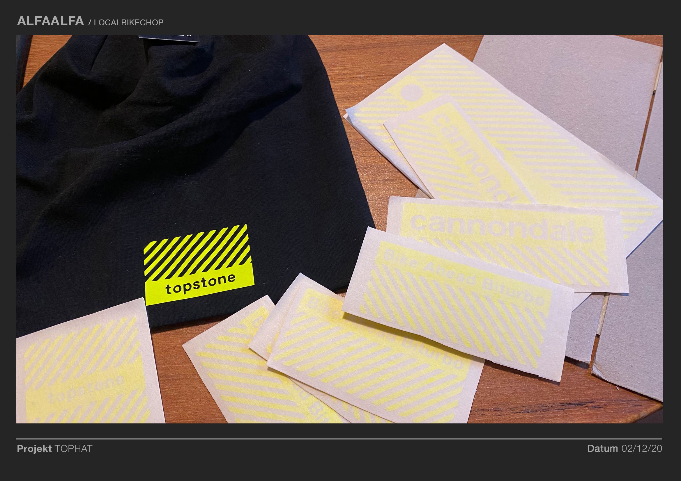

Så jag bestämde mig för att göra ett dekalkit till hojen. Nu ska vi bara hitta någon som kan skära ut detta i neongul folie.
När det kommer till komponenter så har jag en hel del liggandes redan och några delar byts ut framöver...
Men planen är så här.

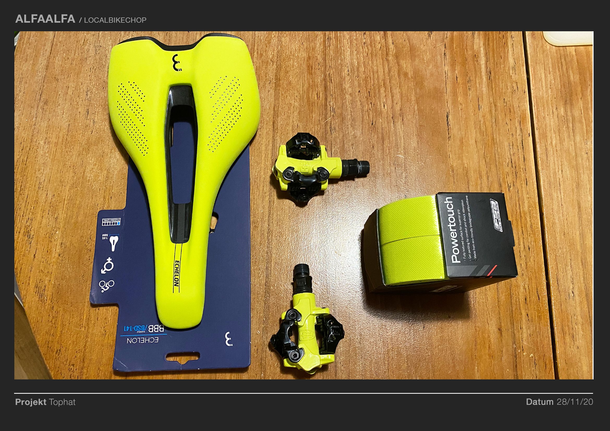

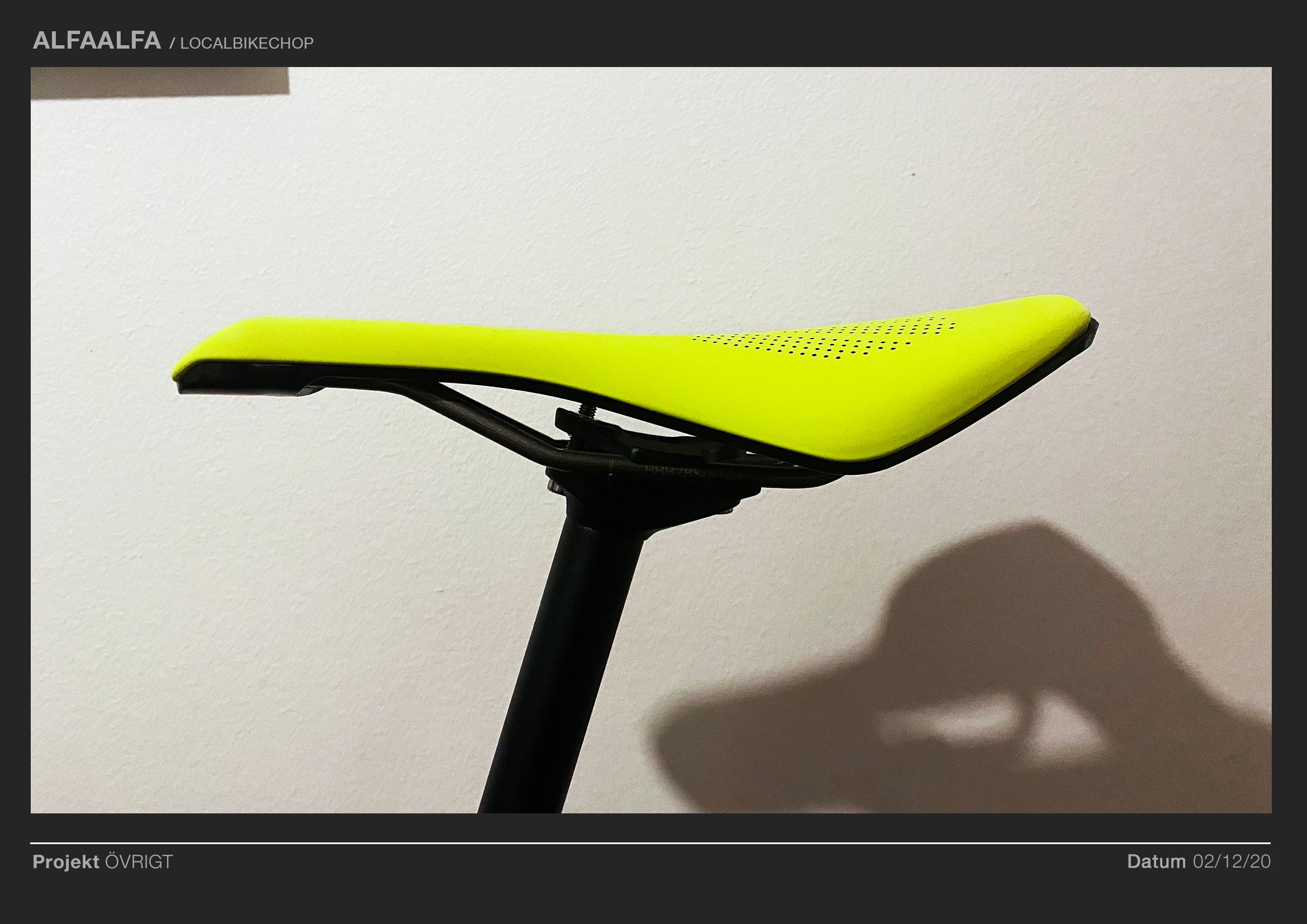

Sadel: BBB Echelon sadel i neongult. Fanns på finfin Rea på Alltricks.com
Pedaler: Ritchey Neongula från mitt Monstergravelbygge.
Styrlinda: Överbliven Neongul FSA linda från ett tidigare bygge.

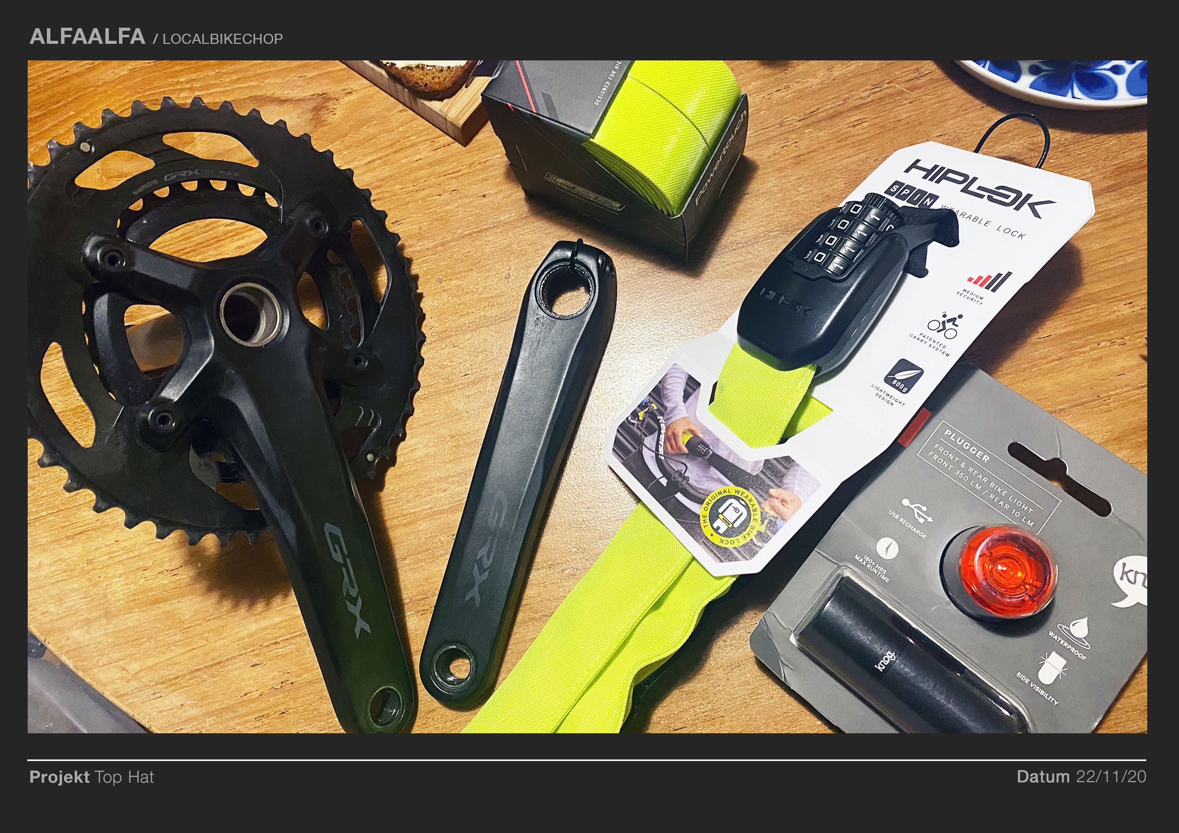

Vevparti: Grx 2x10 vevparti som köptes begagnat här på happyride för ett par hundralappar.

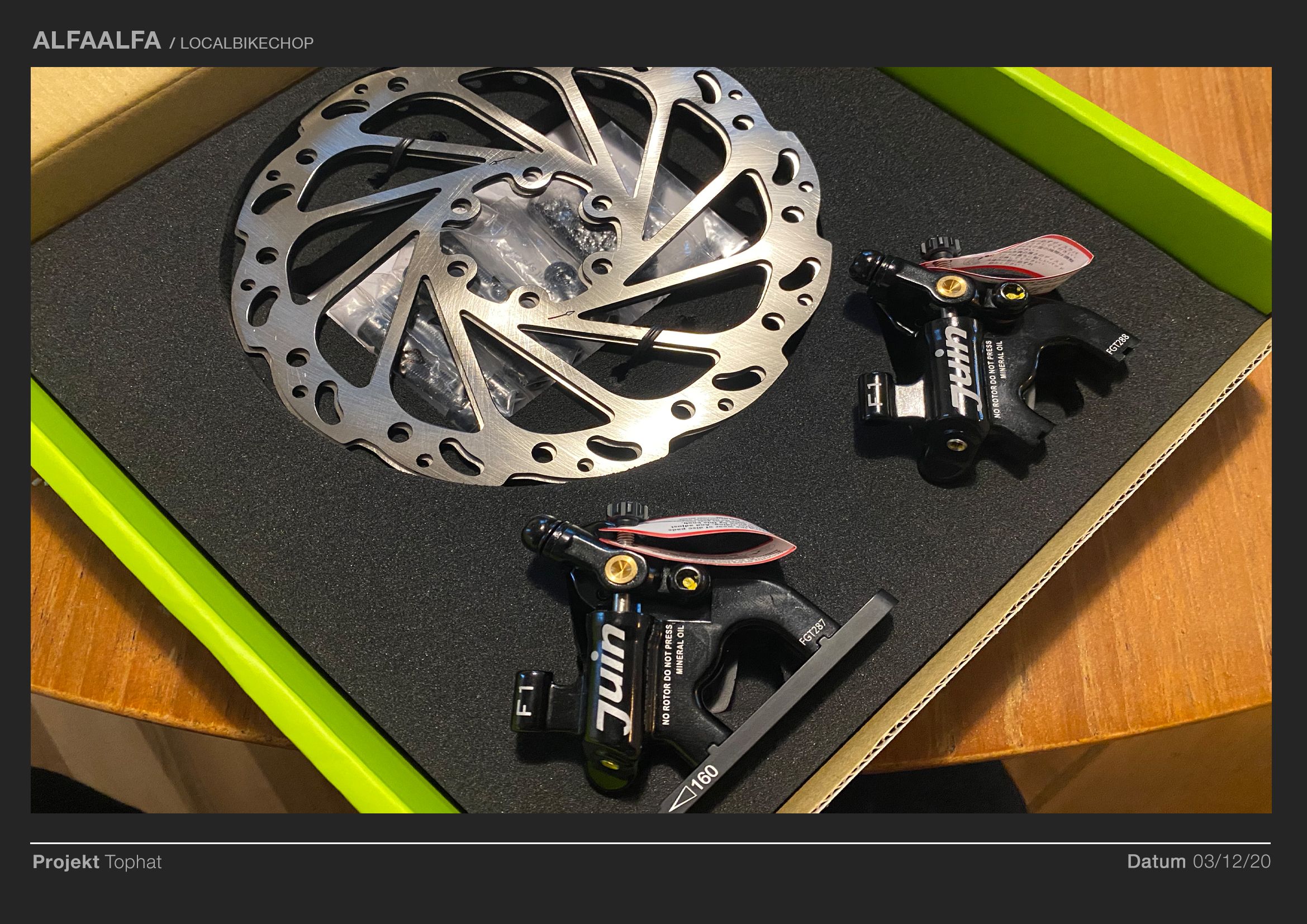

Bromsar: Juintech F1 Flatmount, hydrauliska bromsok för vanlig "kabel", beställda från ebay för 1100kr.
Bakväxel: Sunrace RD M900 en 9 växlad bakväxel med "clutch" samt möjlighet att köra STOR kassett. Beställs framöver...
Kassett: Sunrace 9 speed 46t. Beställs framöver...
Däck: A-Dugast Tubdäck 700x38mm (fast med svart däcksida) Kommer beställa dessa framöver..

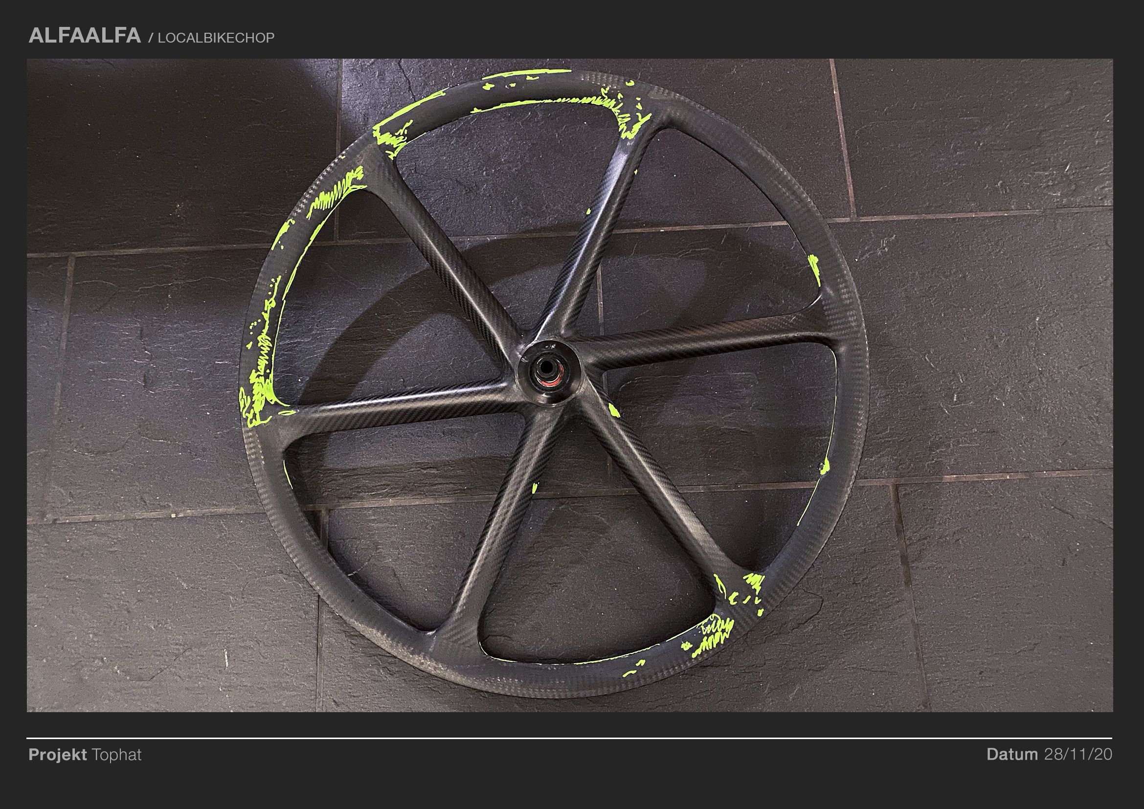

Hjul: BikeAhead Biturbo Tubular. Dessa är överblivna från Votec bygget.
Så det här är planen: En lite skrikigare version rent utseendemässigt, lite mer "range" med ny bakväxel och kassett, samt två hjulpar, Ett superlätt Bike Ahead hjulpar för gravel, samt original hjulpar med dubbdäck för riktigt dåliga dagar.
Detta blir min VINTERHOJ, inget supermega luxus bygge, en bra kompromiss, tanken är att byta grejer utan att hämma cykeltid, dvs, inte riva hela hojen och vänta veckovis på beställda delar....
Det här åker på i kväll...

Originalfälgarna ligger på 2000 gram, så vad som hellst är en uppgradering...
Berättade jag att jag beställt tubdäck nu?...1500kr..så budgeten är spräckt, bör nog vara uppe i 4500 nu.=)

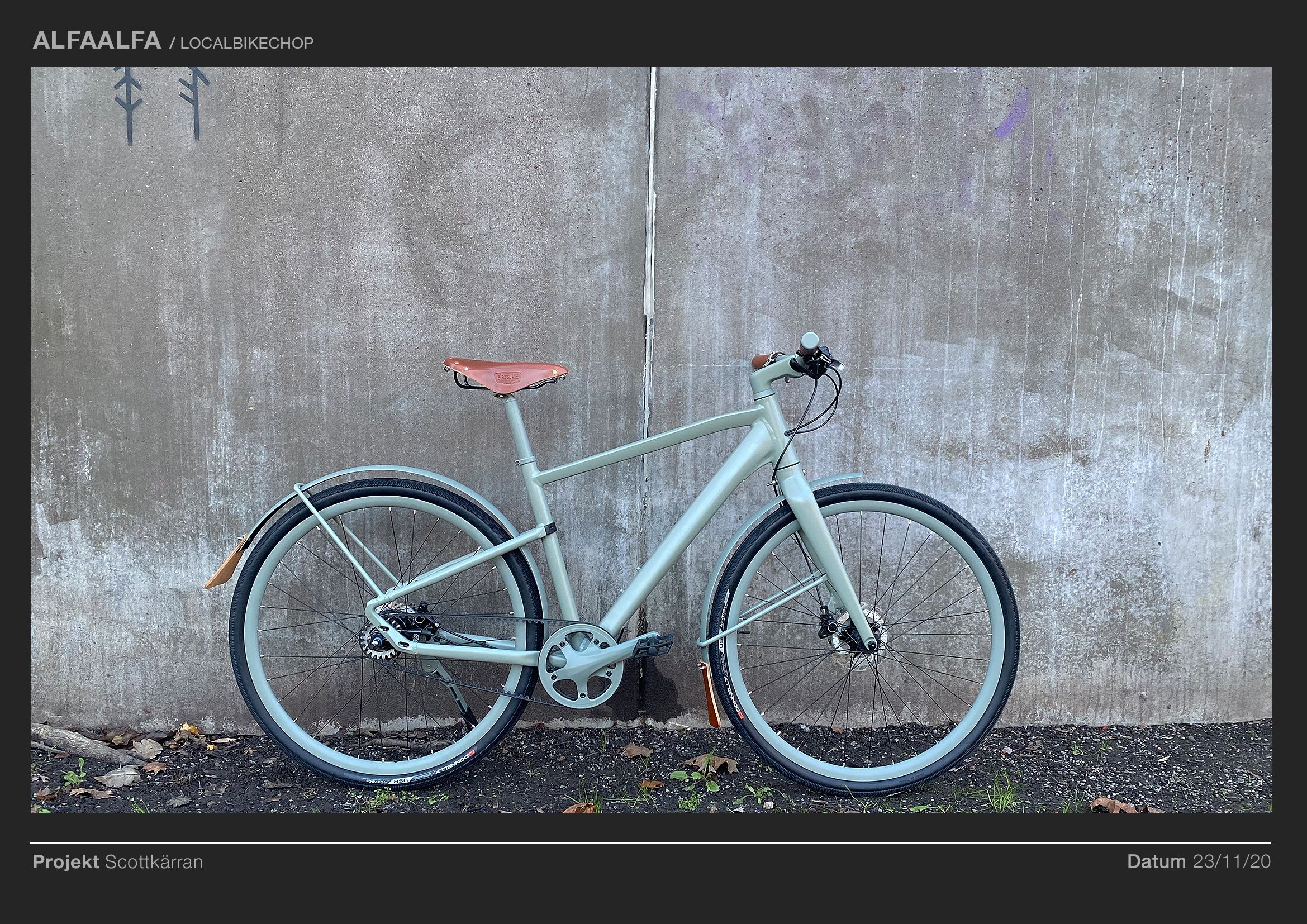

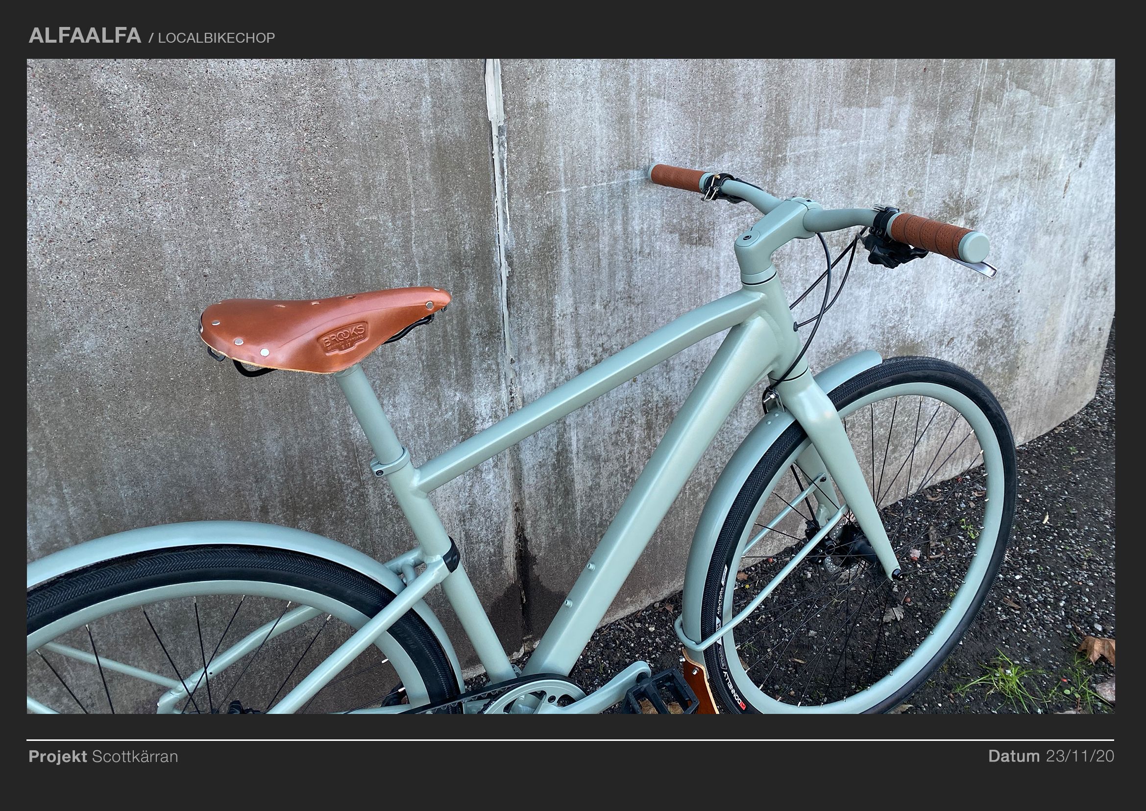

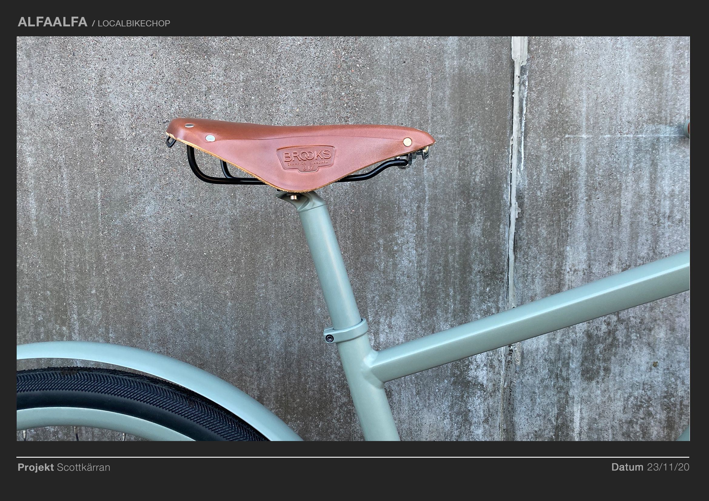

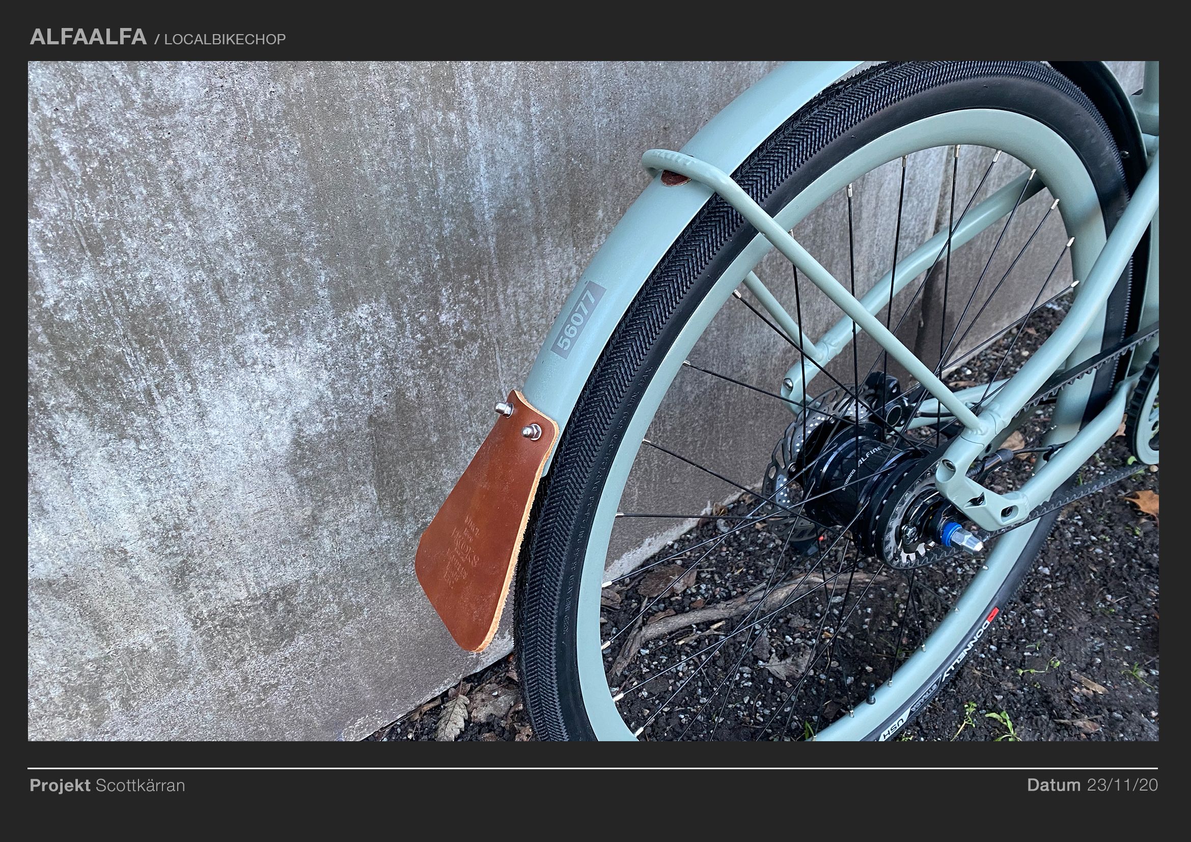

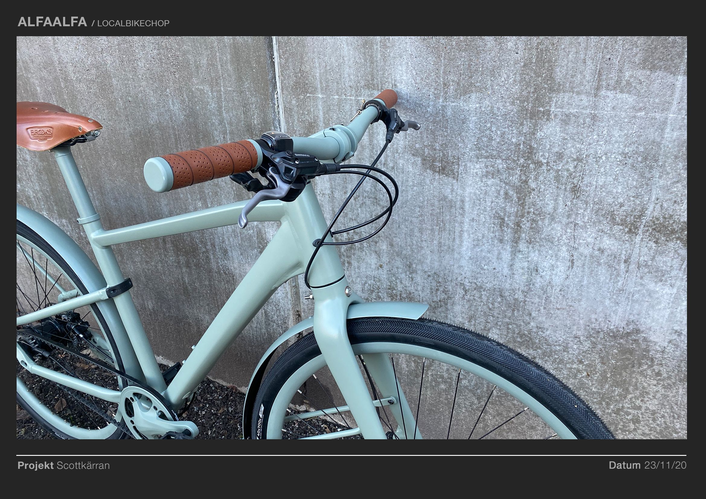

Oki, här kommer bilder på Scottkärran.
Nu är den klar, och till salu. Det här inte bara försäljarsnack, men den är väldigt go, mjuk och lättrullad, en soffa på två hjul.
Här kommer äntligen färgen till rätta, den är verkligen GRÅ, med ett par stänk grönt i sig.
Visa bilaga 454865Visa bilaga 454866
Visa bilaga 454867Visa bilaga 454868Visa bilaga 454870
Och...Visa bilaga 454871original.
Vilken kontrast. Bra jobbat!
Ser ju kanon ut, inte ens jag skulle skämmas att rulla på den men snälla kapa gaffelbulten :)

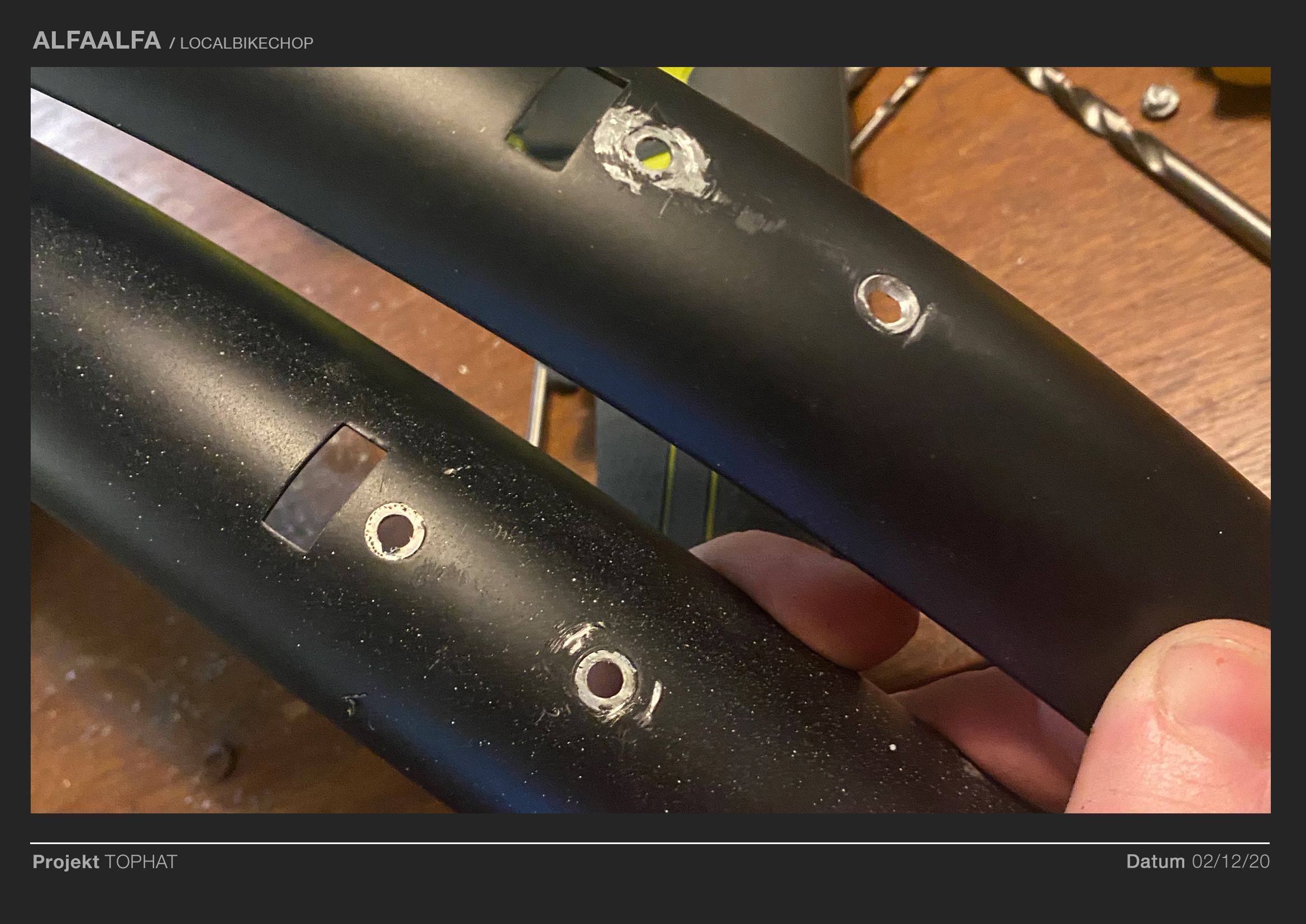

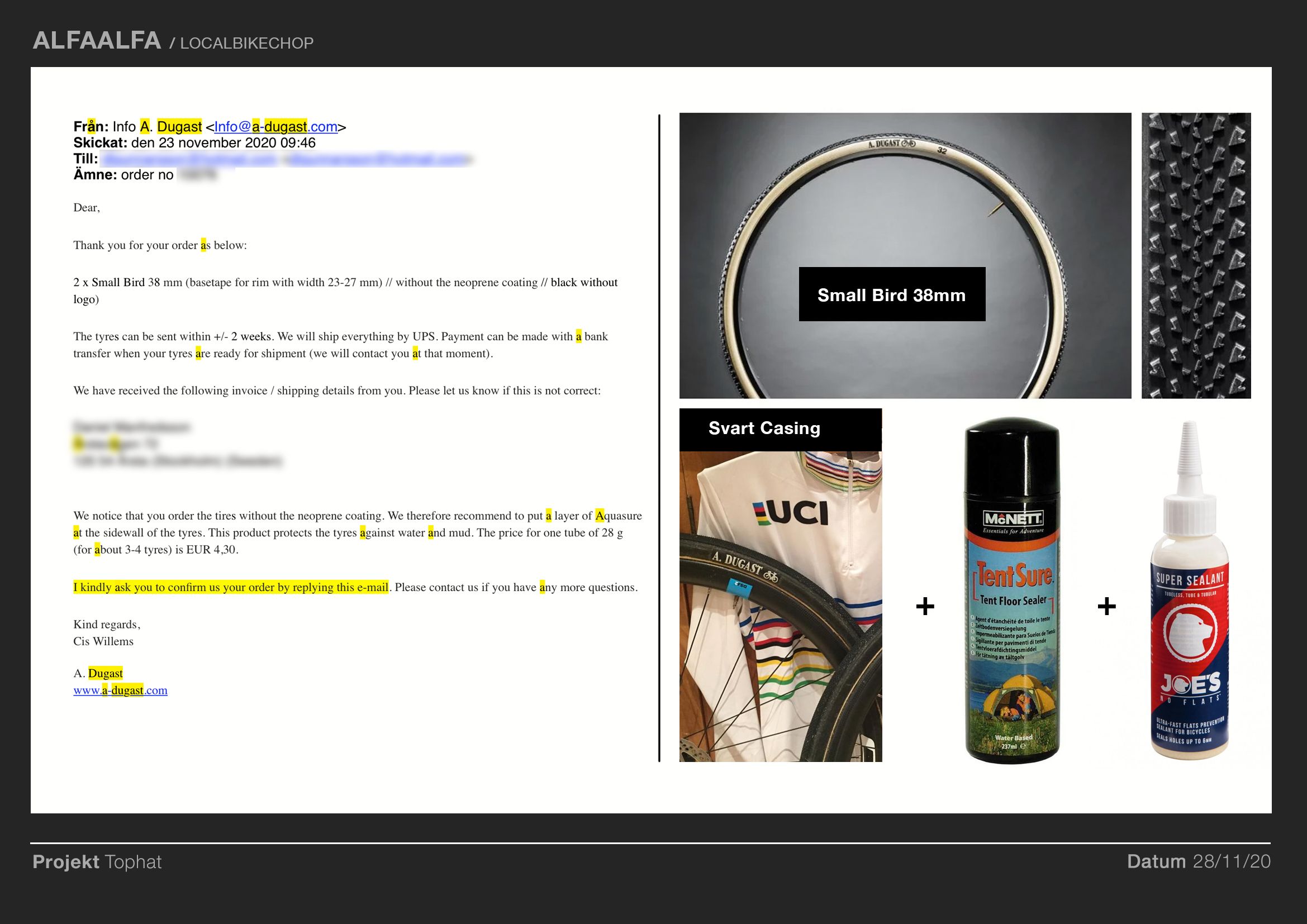

Dessa lagade dyrgripar ska ju prydas av ett par A-Dugast tubdäck. Och fy fan, här kan man snacka om bra service! Ett mail som verifierar det man beställt, samt lite tips. Kommer nog aldrig beställa något annat än tubdäck framöver, vill stödja dem, speciellt nu när jag och Cis Willen har fått så bra brevkontakt.
tubdäck kan ju vara ett jävla grisgöra, men här ska jag faktiskt slippa allt detta. Jag kommer använda lite lätt med lim samt tufo tejp vid montering av däcken. I stället för Aqua seal på däcksidorna, som mest fungerar som någon magnet för smuts och skit kommer jag köra på McNett tent seal, som blir ett tunt skyddande lager som inte heller binder skit så förbannat. Jag kommer sedan slänga en skvätt Joe´s super sealent i däcken för att motverka de där små punkorna. Joe´s tubeless vätska är den som rekomenderas av A.Dugast själva. KRISPT!

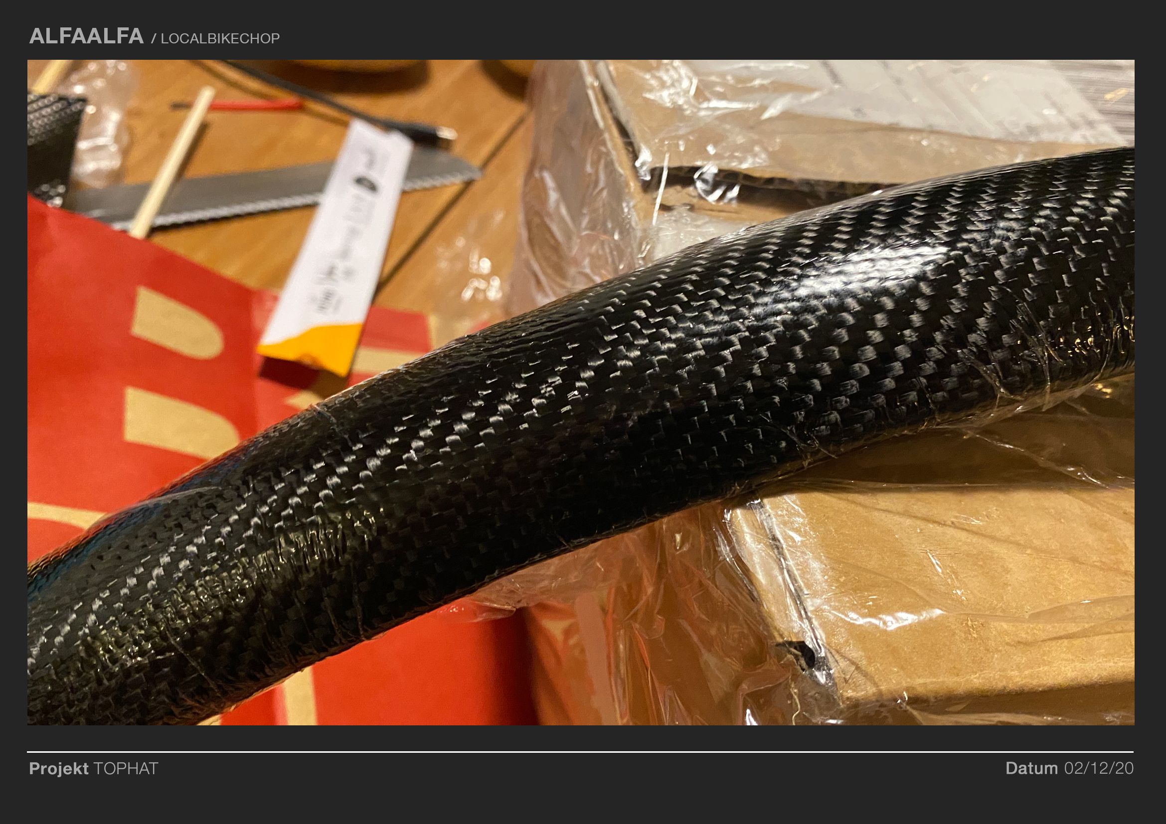

Jag har nu nästan fått hem alla prylar som skall på hojen, sadeln slank in under dagen och matchar styrlindan och pedalerna perfekt. Great Success.

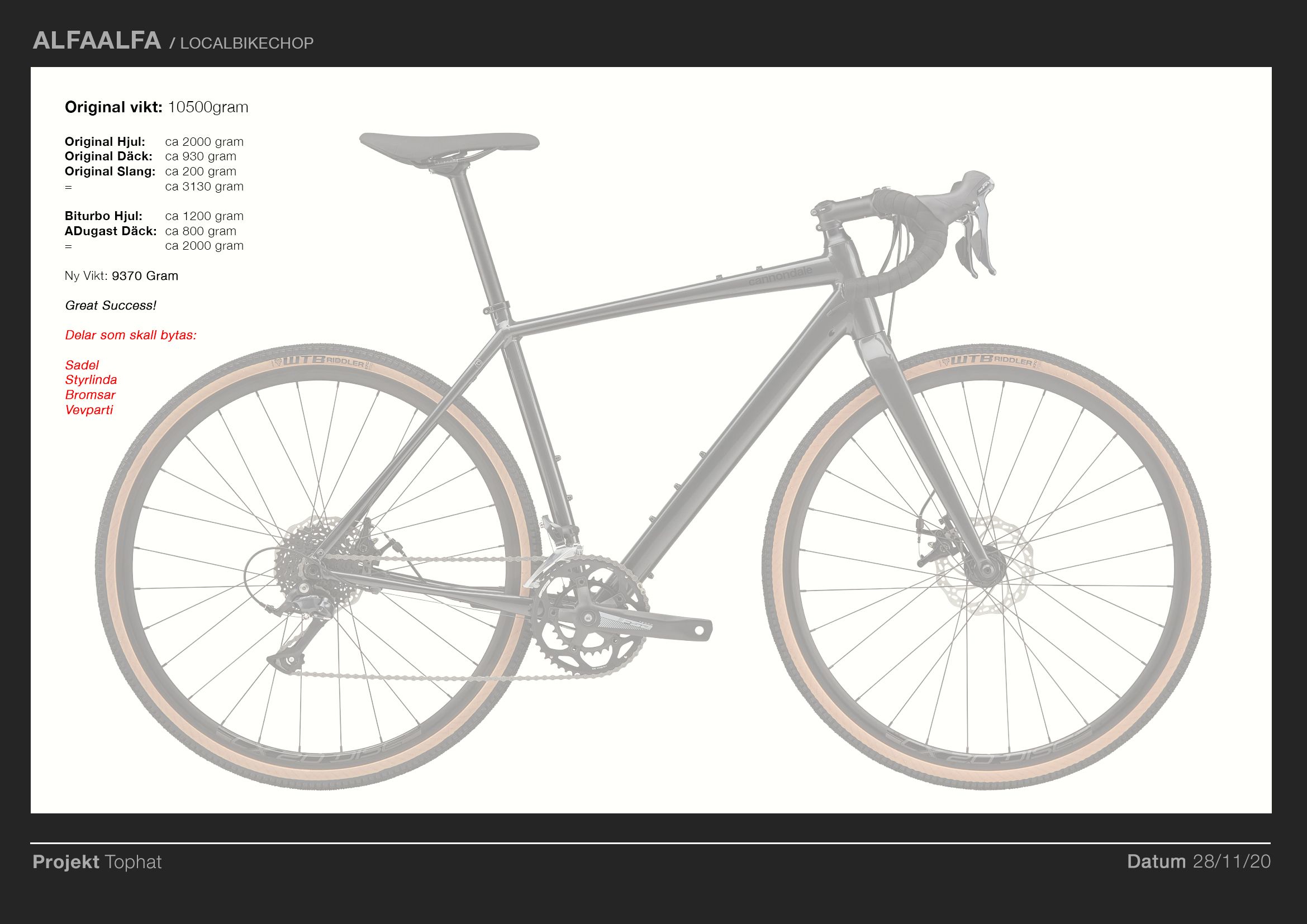

Nu är det ju inget weightweenie bygge jag gör, målet är en enkel brukshingst som skall vara någorlunda budget. Men ändå, lite vikt kan väl plocka ändå? Originalvikten har jag vägt till ca 10,5 kg, OBS! Med plastdisken vid kassett samt reflexer, viktigt!. En helt okej vikt med tanke på komponenter samt hjulvikt, och med min avancerade uträkning så kapar vi massa vikt med byte till Biturbo hjulena. Rättvisast blir ju att väga kompletta hjulpar när Biturbo hjulena är klara med däck och allt, men vi ser redan nu ett rejält drop neråt. Och sedan så är faktiskt de andra grejerna som skall bytas ut lite lättare, inte mycket, men liiite i alla fall.
Biturbo hjulena är INGET jag skulle köpt nytt, eller till en sån här lågt speccad cykel annars, de fanns i hemmet, och de åker på.
MEN tänk om man skulle få för sig att byta varje enskild komponent mot något mycket lättare...
Läste någonstans på nätet att komplett Sora grupp ligger på ca 2660 gram, Shimano Grx 1x11 ca 2400gram, och en Sram Force 1x11 Hydraulisk ligger på ca 1950 gram. Skulle man sen byta sadel, sadelstolpe, styrstam styre osv mot kolfiber diton såå...
Skulle man få ner den till en sur rökhoste blobb över 8kg så kan man ju nästan våga visa sig med mina kompisars frääääscha Open Gravel cyklar.
Jag viftar bort tanken....men inser ju att jag planterat något i mig som jag inte kan sluta tänka på....

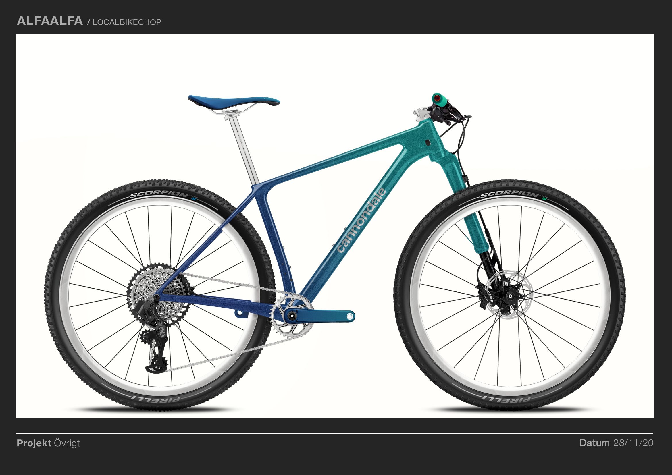

Men vi blickar också framåt mot vad 2021 kan erbjuda och så klart blir det mer cykelbyggen. Min fru som jag tvingar på diverse cykelbyggen frågade mig faktiskt om jag var intresserad av att bygga en mtb till henne framöver. Skiter björnen i skogen?Ja. Sitter det skit kvar i björnens päls?Ja.
Jag försöker ju få henne att leva ut mina drömmar så jag vill ju bygga något Nu-Retro inspirerat för att matcha min F29.
En Trail med Lefty Ocho och blå "fade" lack med massa rosa eloxerat alu bling på kanske?
Med perversa rabatter så kanske man skulle satsa på en F-si i stället. Jag vet, om man varit på vilken cykelvasa som helst så har man ju insett att mannen skall ha modernare och minst 3 gånger dyrare cykel än frugan, men här går jag alltså emot strömmen. Kalla mig den moderna mannen.
Men temat är fortfarande Nu retro, så mer polerat alu, samt en högblank metallic lack, inget superextremt, men lite av den där känslan cyklar hade när mattsvart var lågbudget och cykelmärken inte försökte se ut som Canyon.

Gillar att Dugast specar leverannstiden som -+2 veckor. I bästa fall få man dem redan innan man ens beställt!
AlfaAlfa
Byggtråd: Localbikechop och en jävla massa jävla jobb.
Haha, fördelen är i alla fall att man betalar när de är redo att skickas, hade iofs gillat den tjänsten, att de skickar produkter man verkligen vill ha, innan man ens visste att man ville ha dem:)
Förra gången tog det 8 dar från produktion tills jag hade dem.

Minns ni grafiken jag trasslade med till Topstone bygget? Nu är den klar.
Ja, alltså på riktigt klar! Användaren "BMF" här på happyride hjälpte mig med kanonfina dekaler, supersnabb leverens, samt att han övverraskade mig med en mössa (som typ är perfekt tunn att ha under hjälmen nu när vinterslasket kommer)! Mycket dumt gjort av han, för nu fan gick jag igång direkt i huvudet med både mer dekaler och framförallt kläder.
Jag tänker inte visa slutresultatet ännu..men kanske kan ge en sneakpeak i alla fall....tanken är en gravel outfit som kommer matcha topstonen....
Och nu när man har dekaler så ska de på Topstonen, för den börjar bli mer och mer Hi Viz gul....
Precis när biturbo hjulen börjar bli klara så får jag dumma ideér...
Hmm....

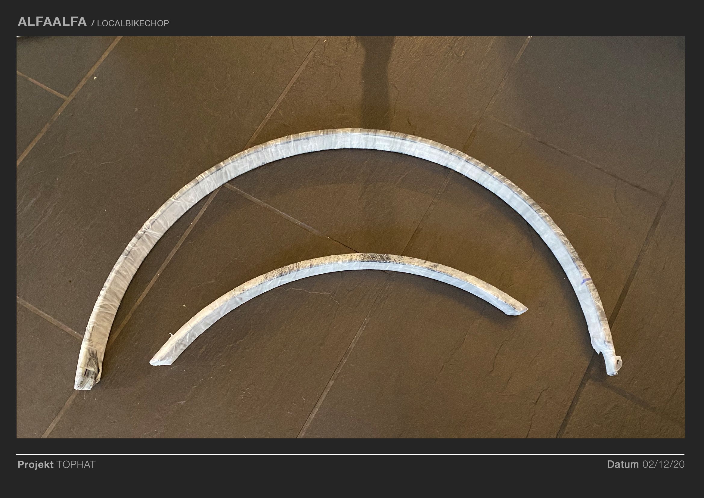

Nu ligger det ett lager gladpack på som ser lite rynkigt ut...och de kommer behöva slipning samt ett lager klarlack....
men ja...jag gör skärmar i kolfiber till Topstonen....

Scott:en och Atr:en köptes av samma person faktiskt!
Sverige är en svår marknad att sälja "custombyggen", folk vill ha standard här, något som gärna är köpt i butik osv.
Men jag har aldrig haft det här som affärsidé heller. Det är skillnad på mig som lackerar om en cykel och slänger på lite balla delar gentemot en riktig rambyggare eller tillverkare, de är proffs, jag är amatör, jag har inte gjort något mer än att slabba med färg, jag kan inte heller ta något betalt för det. Det är som skillnaden mellan en Genéve Bilsalong och Elmia Custom motor show=)
Och egentligen har jag aldrig tänkt sälja hojjarna heller.....det är bara så att min "cykelbyggarbudget" hittils varit ett eget ekosytem, skall jag bygga nytt så måste ett tidigare bygge bort=)
Sen så svider det i magen varje gång jag säljer en hoj, både ATR:en och Scott:en var två sånna cyklar jag gärna hade haft kvar, de hade bara kunnat få stå i lägenheten och se snygga ut som objekt. Men jag tror jag såg samma glädje i köparens öga som jag haft för cyklarna, och då känns det rätt att sälja, att sälja till någon som fattar grejen med cykeln/cyklarna.
Det jobbiga kan vara är om man säljer en väldigt custom hoj och köparen är helt analfabet när det gäller cyklar, då känns det lite fel. Eller när någon inte uppskattar bygget, som den Chesini cykel jag hade tokrenoverat, den var superfin, ingen exklusiv cykel, och ingen stor prislapp heller, men otroligt fin för sin ålder. Köparen sålde den för att ta ramen och bygga en fixie...

Haha, hemmasnidade fälgar? Hur Tänker du Om bubblor etc? Räcker det att överkompensera eller finns det ändra trick? Liten hobby-ultraljud scanner där hemma?
Som vanligt väldigt inspirerande!
Var väldigt mycket i början av projektet när det hade en lite annan inriktning=)
Inga fälgar, SKÄRMAR=) Det blir inga bubblor eller liknande, gör laminering ovanpå skärmar i rostfritt stål, sedan bryter jag loss "kolfiberskärmarna" och får slipa dem snygga=)
Fälgarna är mina biturbo, det blir enkel lagning, slipar bort det som är dåligt, bygger upp en liten konstruktion inifrån fälgen, sedan laminerar jag kolfiber över hela det skadade partiet. De är grymt hållbara hjulen så tror inte jag behöver vara rädd att de ska vara sämre än innan=) Trots allt har ju tidigare ägare cyklat med dem lagade OCH trasiga. Och jag vet att Bike Ahead själva testat hur hjulen håller genom att kapa bort en hel eker=)

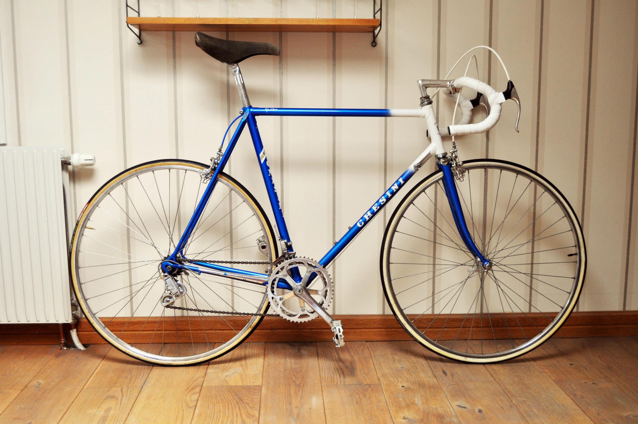

Chesinin har jag missat. Finns tidigare i tråden? Men jag förstår den sorgen... :(

De där juinbromsarna borde hamna i lika som bär tråden- påminner lite smått om Arvid juicy....
