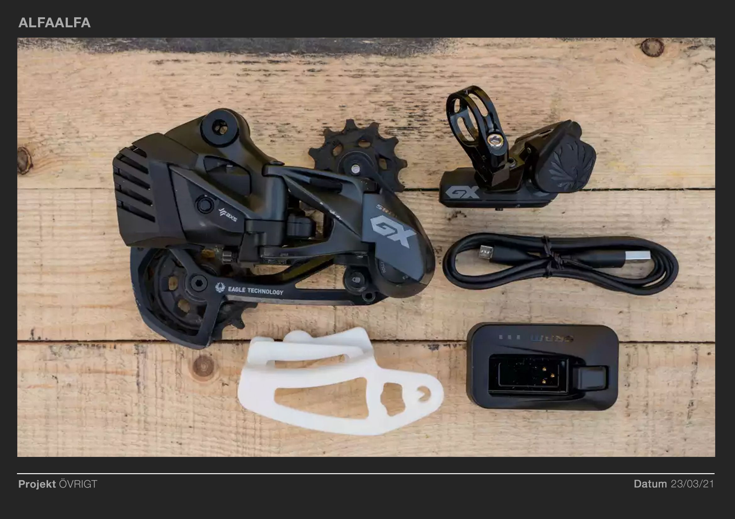

Det är alltså Sram GX AXS jag ska köra på, bör trilla i brevlådan om några veckor, ramen dröjer nog ett tag till... (bild från Bikeradar)

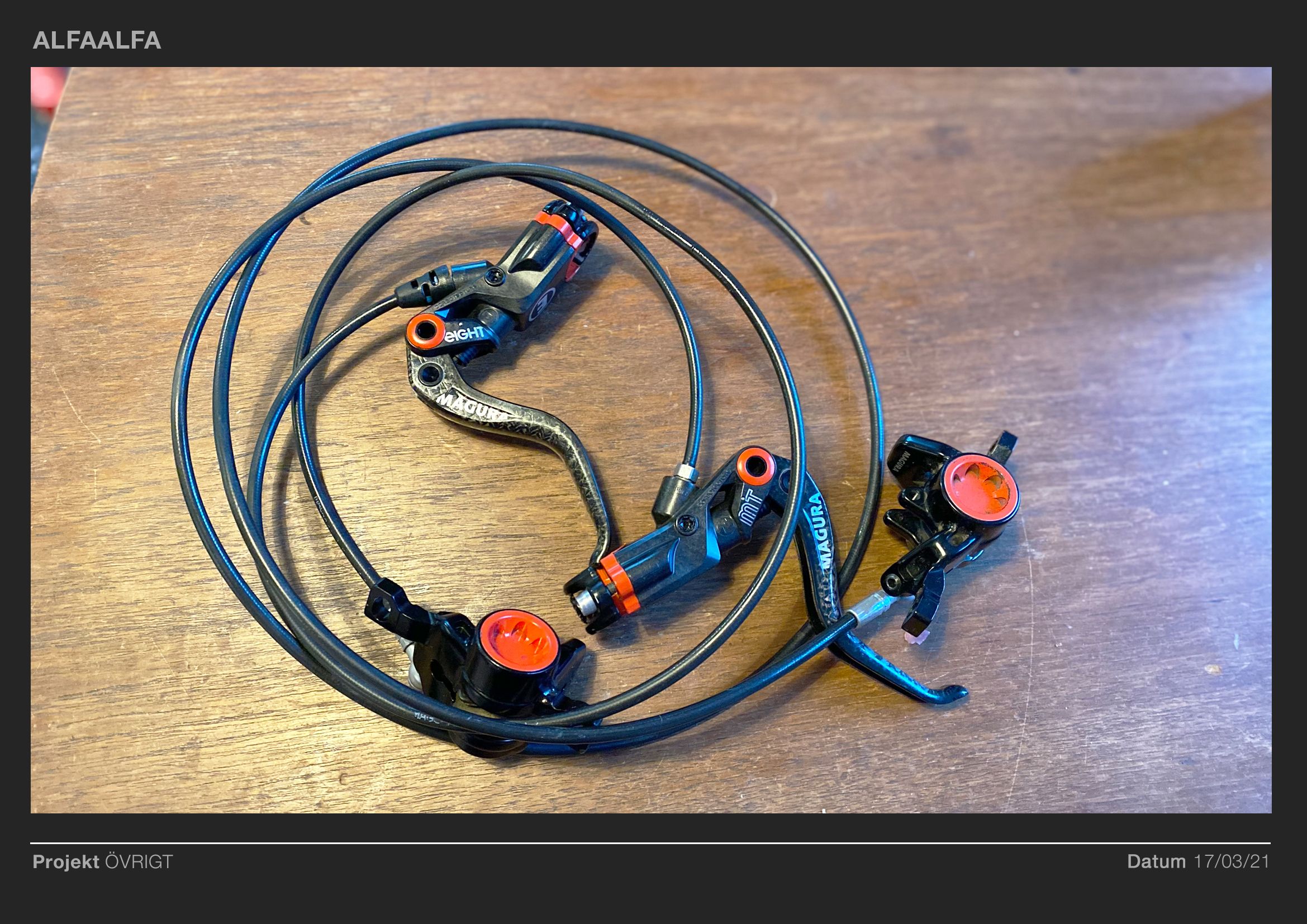

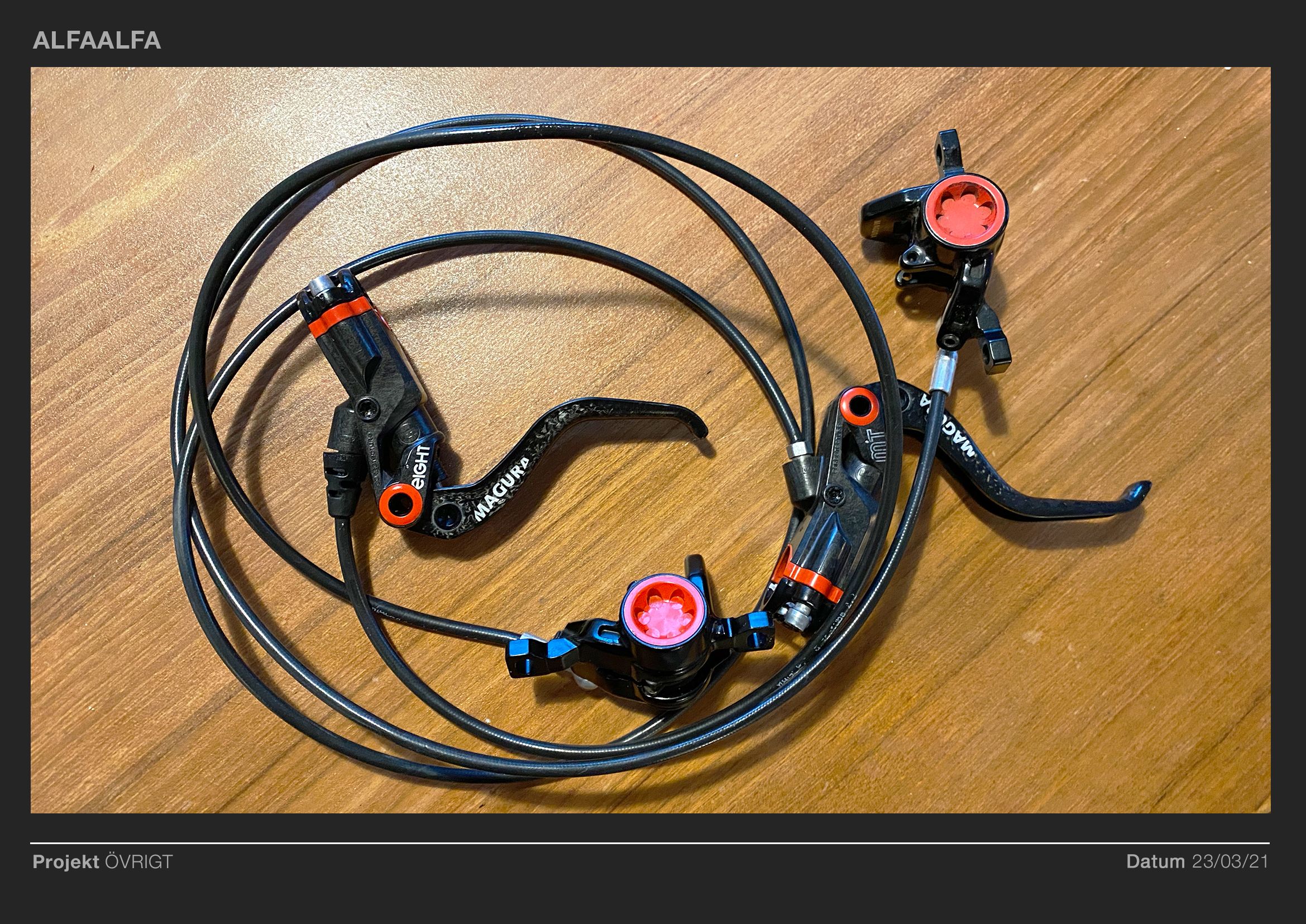

Black inc:en har också fått lite uppdateringar, först ut blir ett äldre set Magura MT8 Carbon, väldigt lätta, ca 380 gram paret! Ena handtaget har ett litet knas...så en ny "body" är beställd. Bromsarna ska tas isär, och moddas lite, bland annat ta bort det röda.

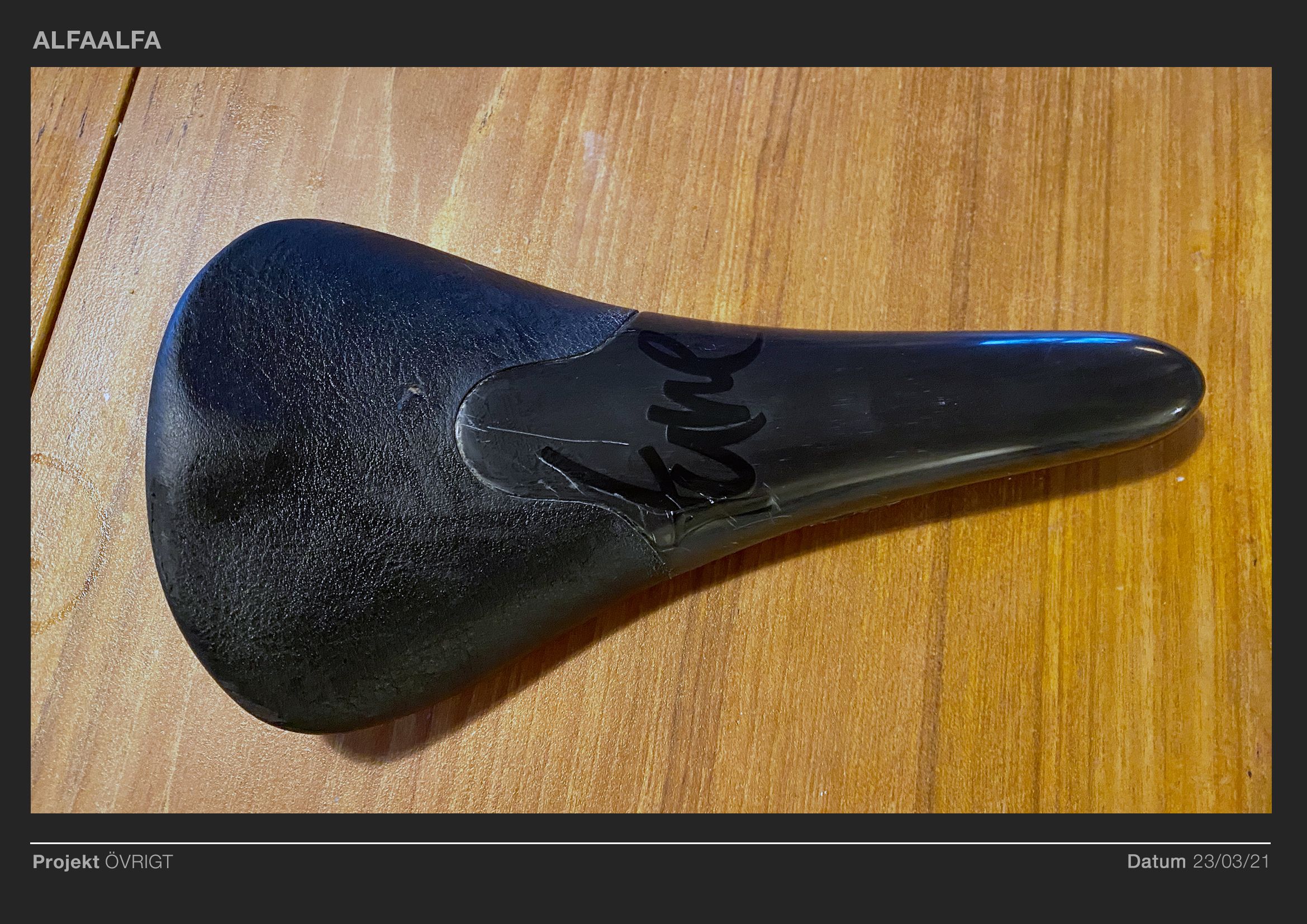

Hittade även en Tune sadel i bra-att-ha lådan som kanske får hamna på "Blacken", frun är inte övertygad om komforten, men jag har lite ideér då den ändå borde kläs om för att få den i 100% nyskick. Kanske hamnar på Blacken då...om inte någon vill köpa?

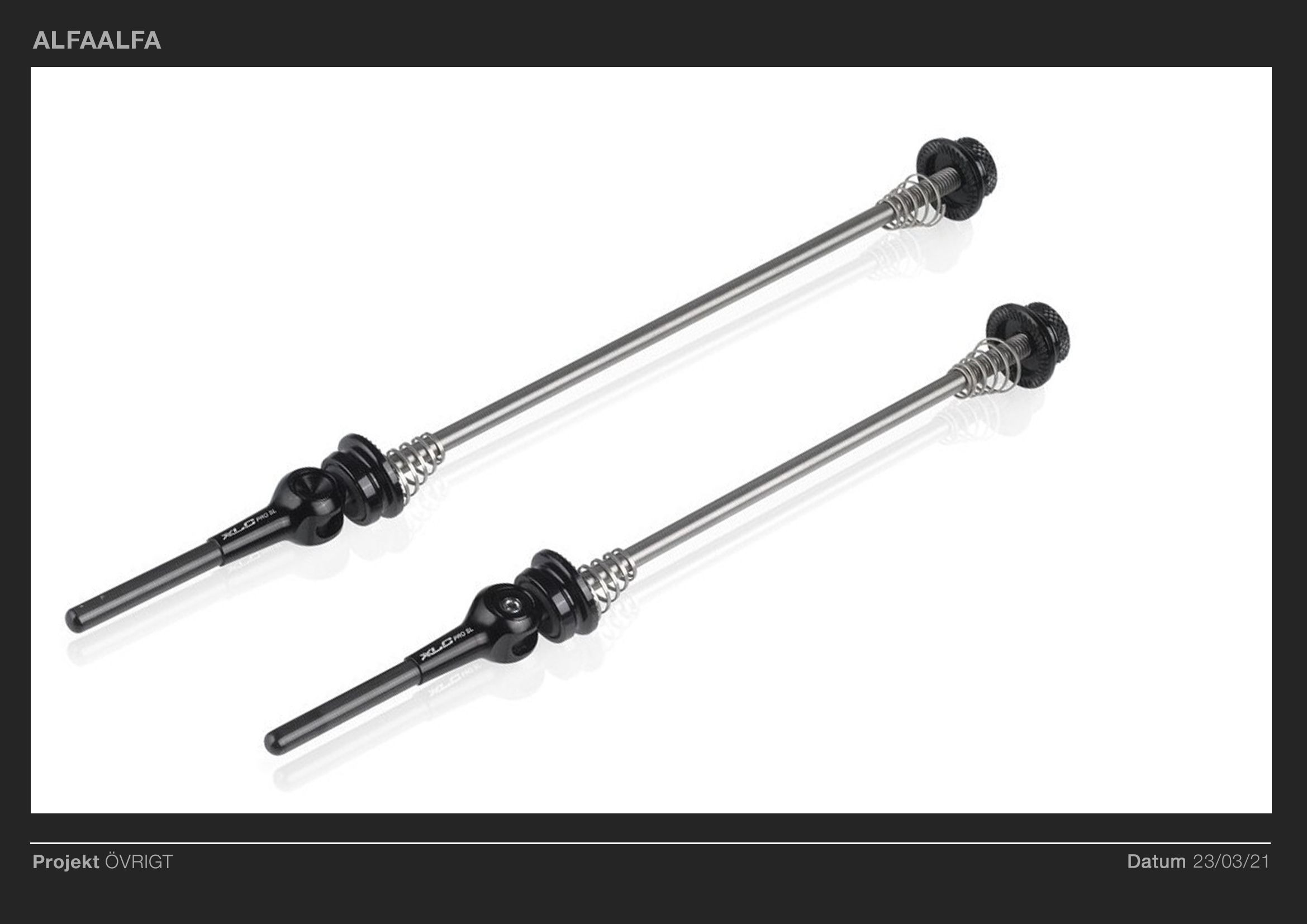

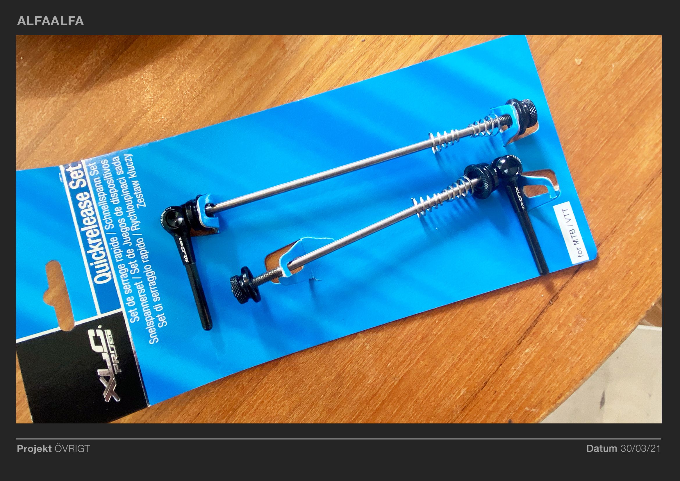

Och nu när Blackens Planet X hjul är sålda så insåg jag behovet av nya qr axlar till Bike Ahead hjulen, blev ett par lätta XLC Titan/kolfiber/Alu pinnar.

Tune sadeln är nästan 180 gram lättare än Fizik sadeln...

MT8 Bromsarna är ca 130 gram lättare än MT5:orna som sitter på nu...

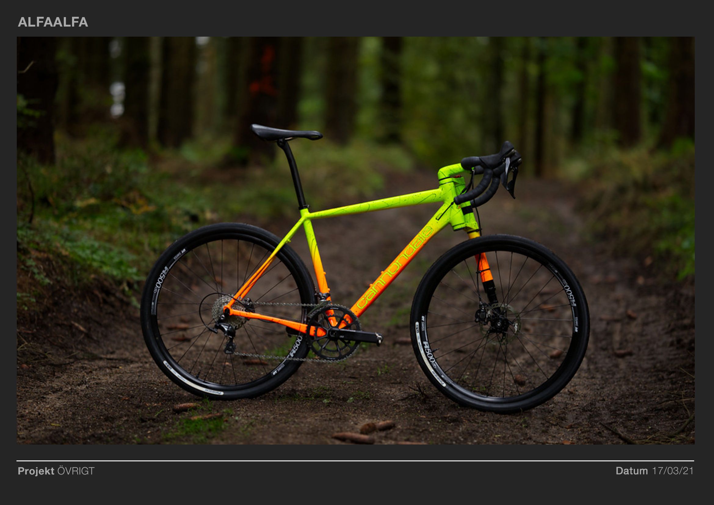

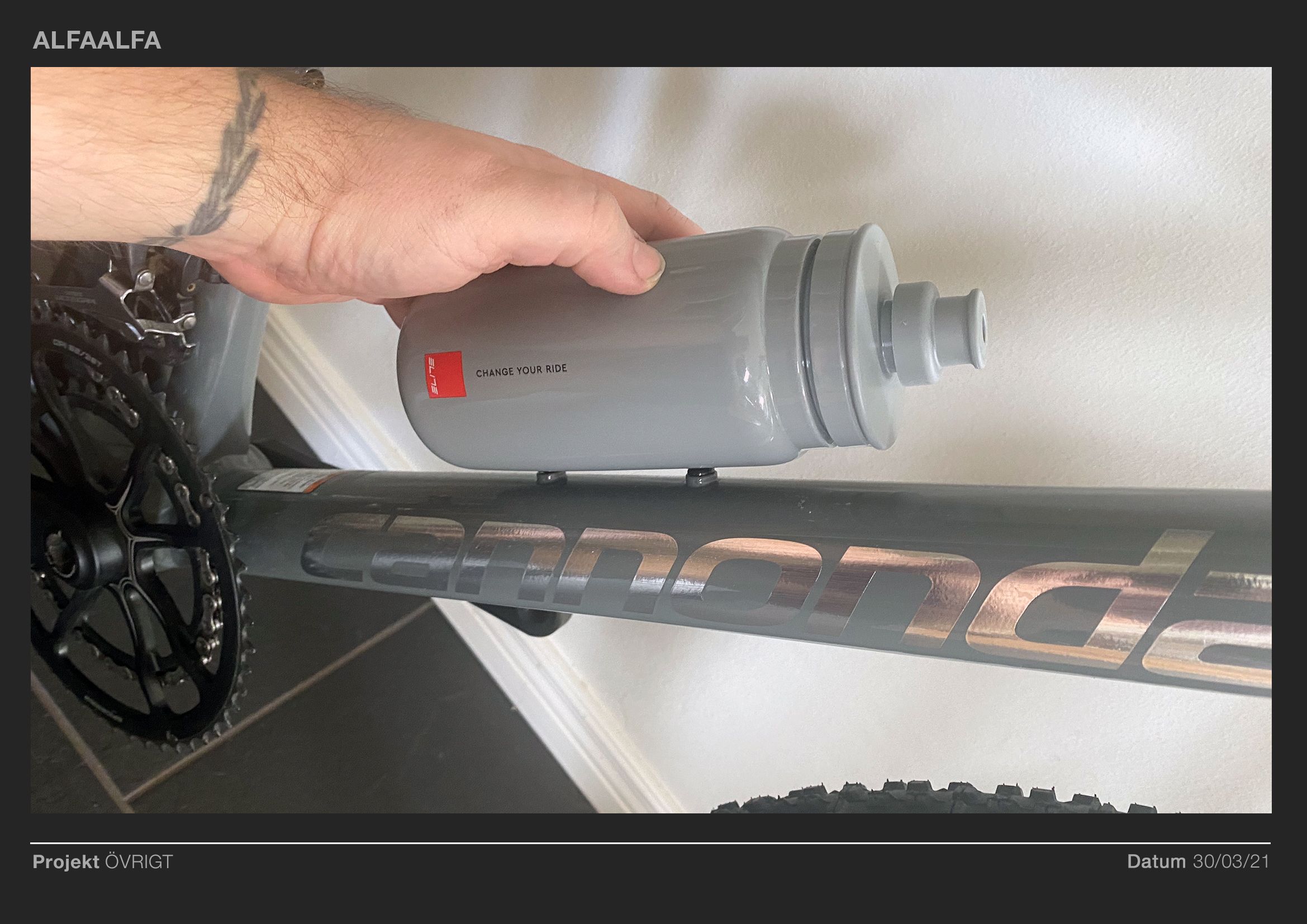

Söndag igen. Och nu mår man liiiiiite bättre.

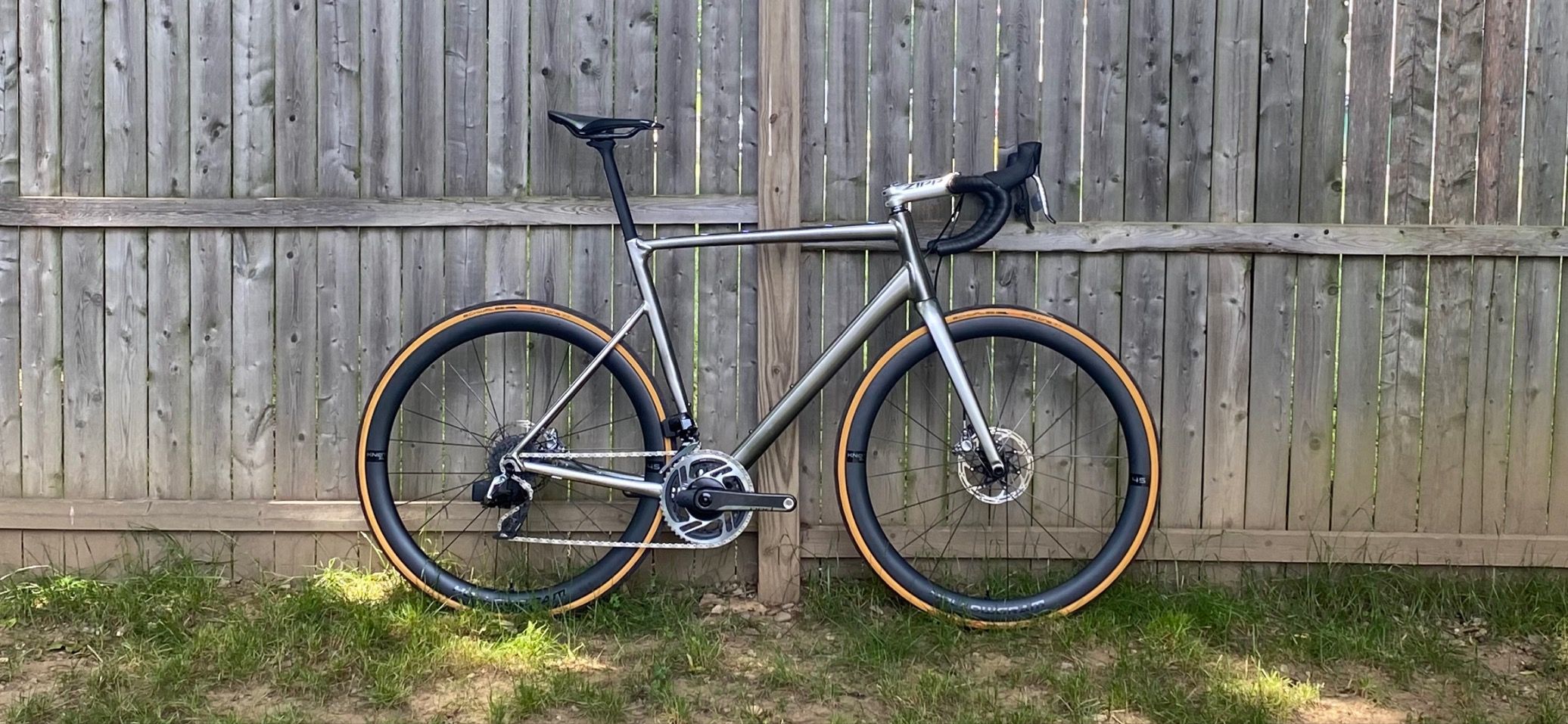

Nu är slaten klar.....men den känns inte klar, hade ju tänkt att lacka om och fixa en massa, men det vart mest montage av nya prylar.
Ja, det är rätt skönt att ha en komplett cykelbar cykel med.....faktiskt...
Så här var i alla fall tanken att den skulle ha sett ut om jag valt att lackera om den....matt kopparmetallic...
Och byggabstinensen blev inte bättre när man googlade fram de här bestarna....
MEN, nu släpper jag det, jag har en svinfin Slate.
Nu över till något onödigt kladdande och pillande i alla fall, nya bromsarna till Black Inc:en. Det är ett par Magura MT8, som ska få sig lite fix med bla ny body till ena handtaget då det nuvarande är knas....
...samt att de ska moddas, bort med det röda, mer svart, lite guld, och lite guldfärgad titan. Se min lilla photoshop.

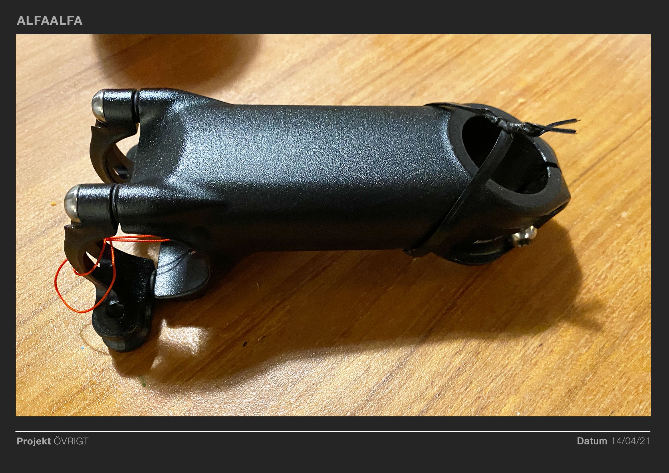

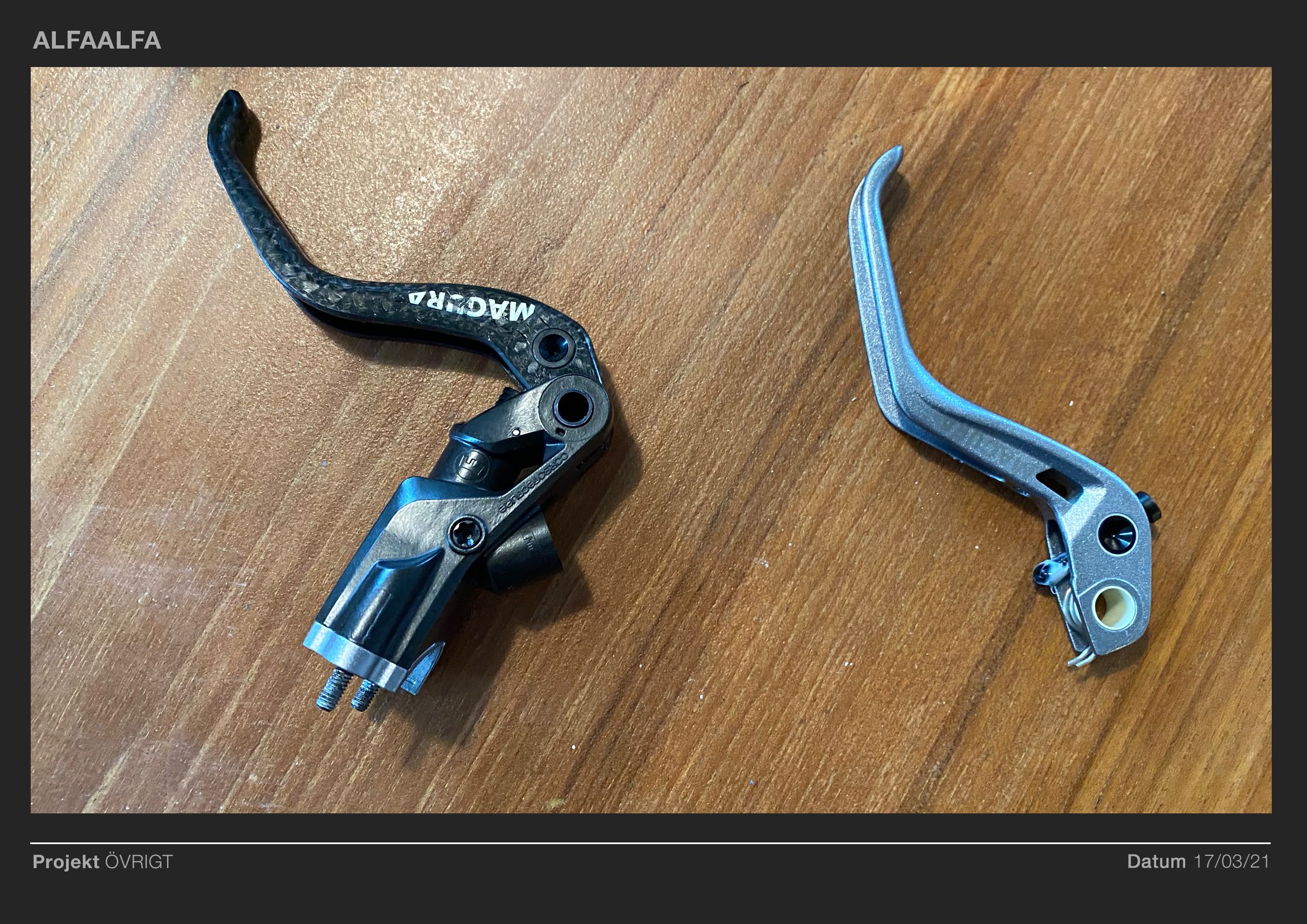

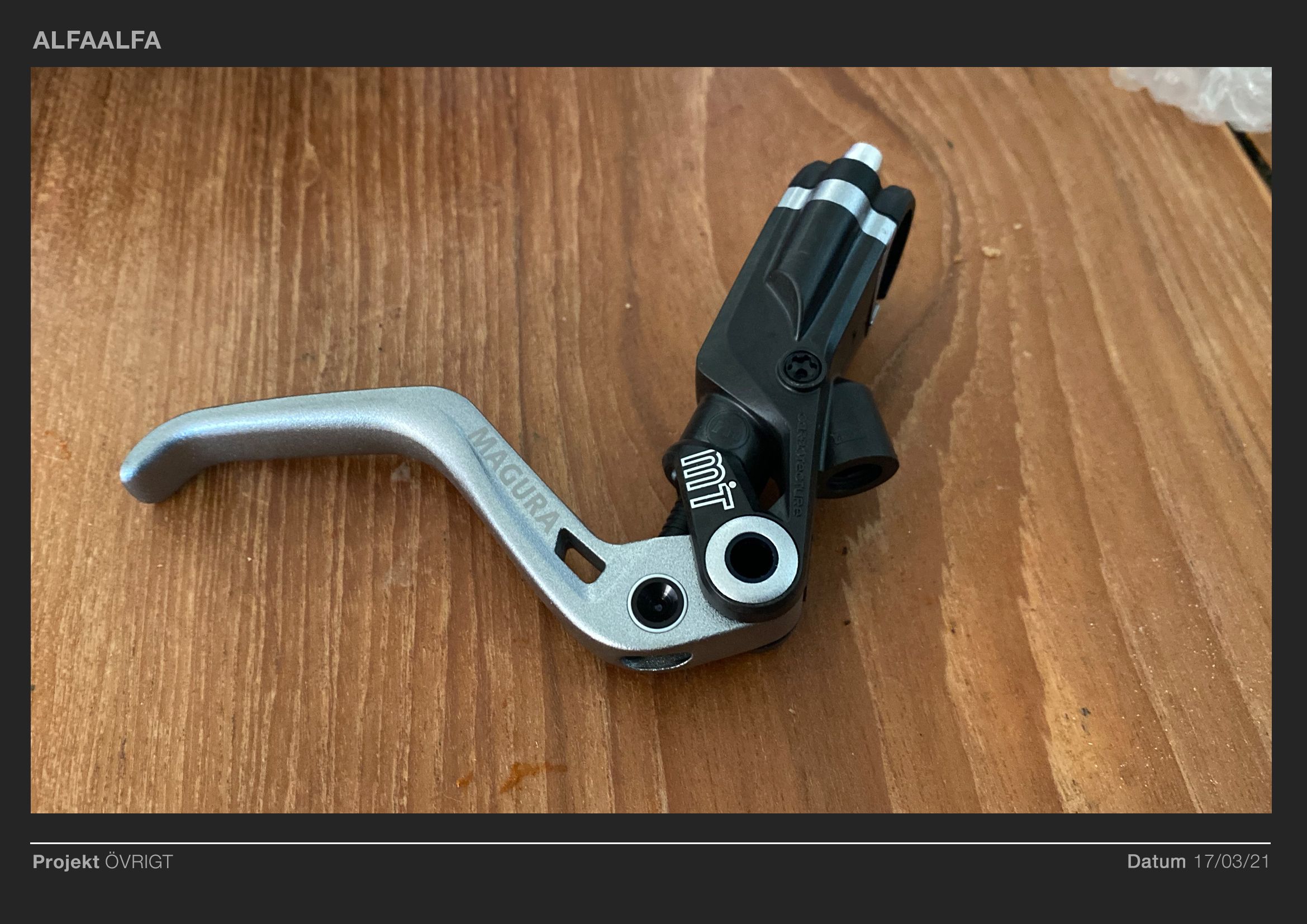

Och i dag dök det nya handtaget upp ifrån en av mina nya favoritsidor, https://www.axevotech.eu Lite halvkrånglig sida, italienskt företag, men de har en hel del bra prylar till bra pris och sjukt snabb leverans, rekommenderas. De har förutom massa lättvikts godis, sjukt mycket axlar, lager och småpill till nav, vevlager osv.
Jag beställde ett mt6 handtag då det som skiljer är kolfiber "lever", och prislappen, och lever´n den tar jag från det trasiga handtaget jag har.
Så, bytt och klart samt att jag acetonat bort loggorna. Nu är det bara resten kvar....

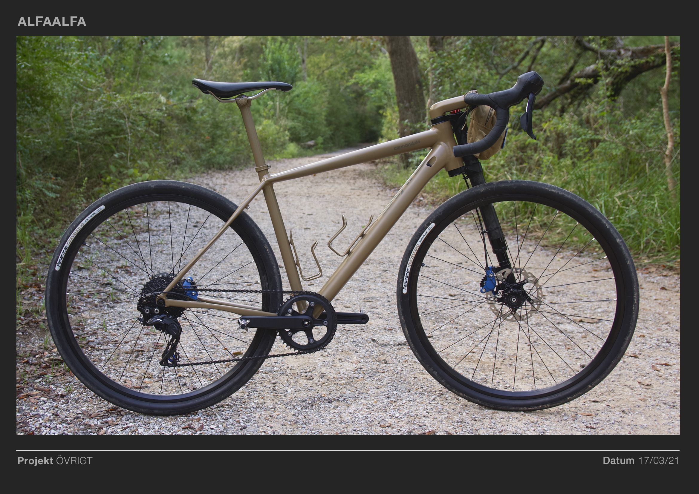

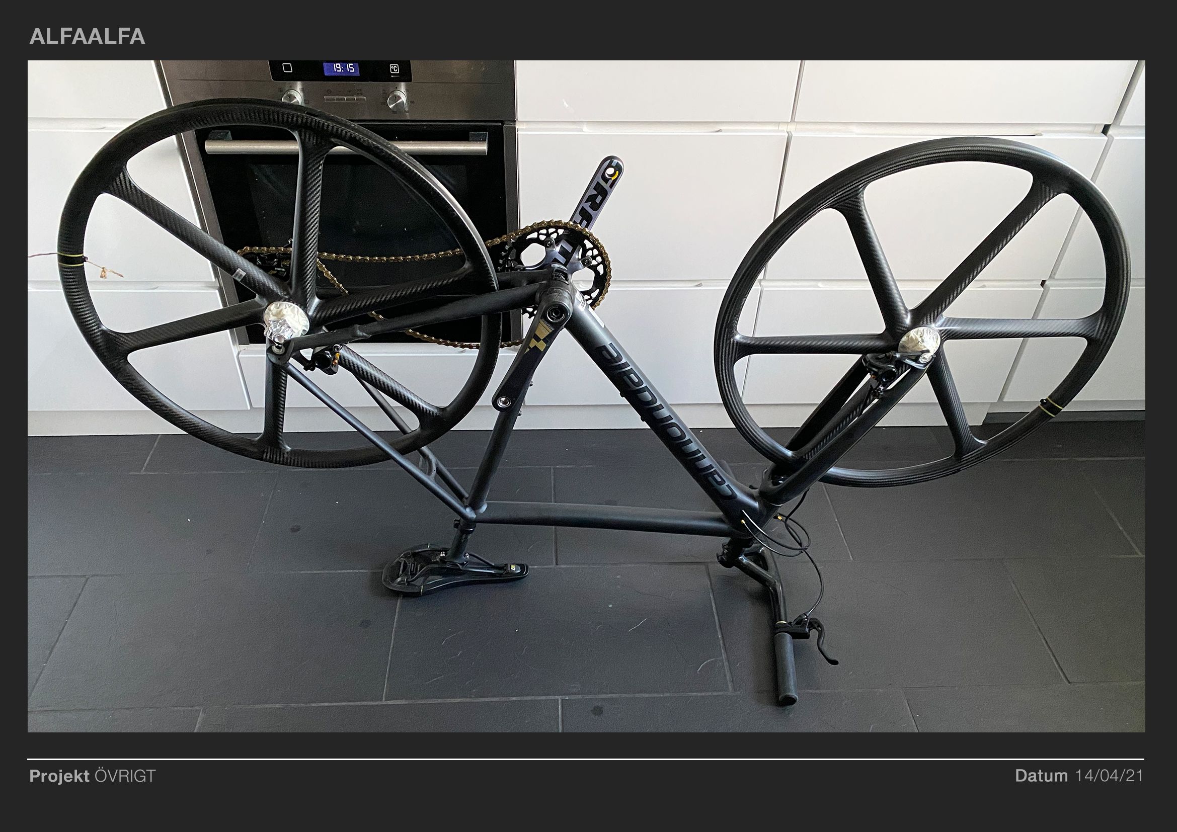

Och apropå gravel cyklar...så ska jag avslöja the evil masterplan.
Nu när jag har en gravelhoj, Slate:n, så måste ju frun ha en med.
Black inc:en blir hennes gravelhoj.
DA DA DA DAAAAA!
Ok, kanske inte fullödig gravelhoj, men jag gör som vissa cykeltillverkare och tar endurance racers och cyclocrossar och kallar dem gravel.
Black inc:en tar 28mm däck i disc version....och då passar ju Tufos 700x28mm gravelvänliga däck perfa, Tufo D28.

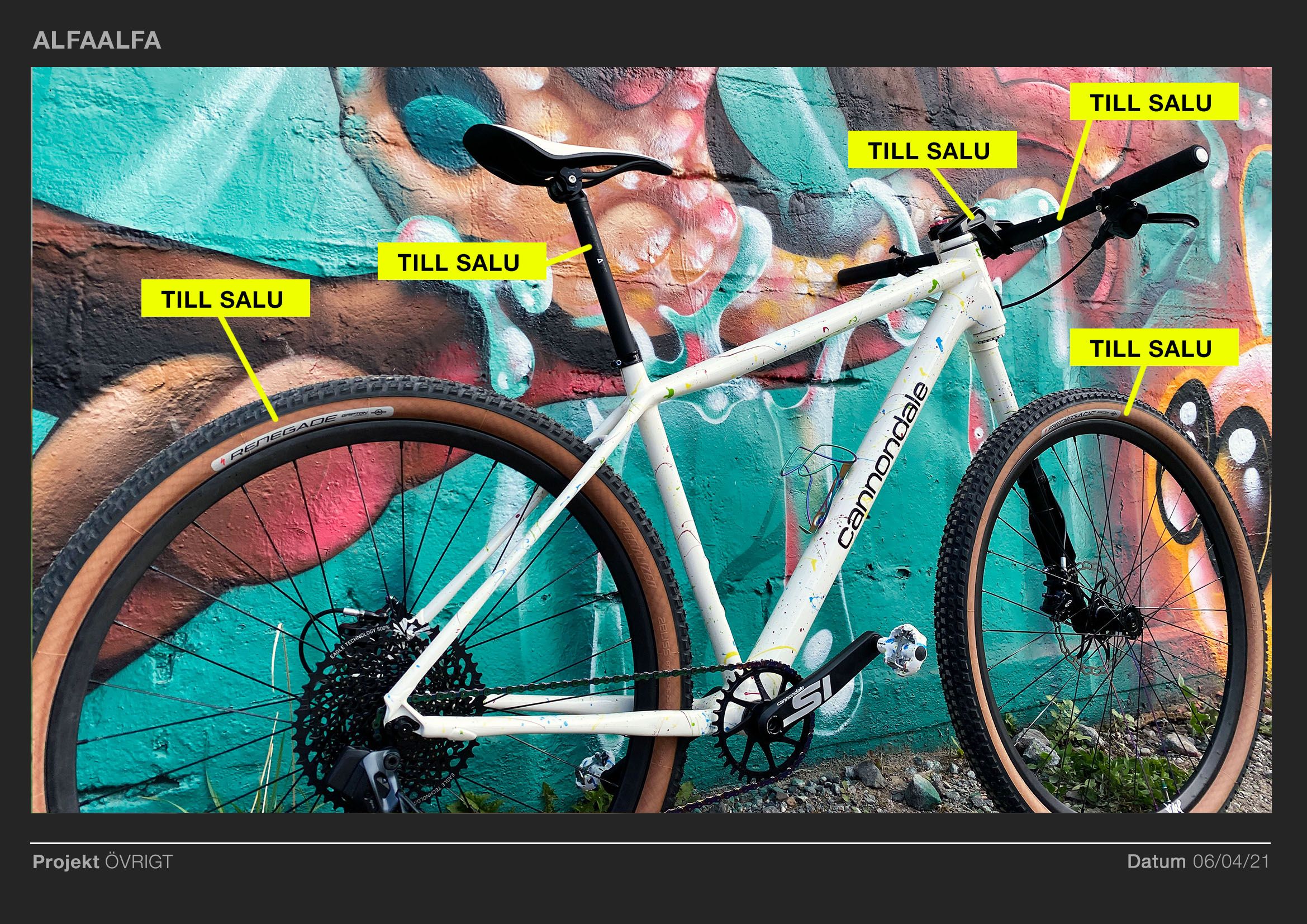

Så så här ser Black:en ut i huvudet just nu.....grovt photoshoppat...
Jag tror det här är nästa Graveltrend, jag har ju nosat helt i andra ändan med mitt monstermegacrossbygge, och nu är vi tillbaks här, en gravel bike så nära racer man kan går, svinlätt, svinsnabb, i like.
Och för att verkligen undergräva hur lätt den kommer bli...på en någorlunda budget...så dök nya alu/titan/kolfiber axlar upp i brevlådan. 43 gram för 37 euros.
I helgen blir det stor avtäckning av Slatens slutgiltiga utseende...men oroa er inte..det blir färgmatchat och fint...
Och i helgen ska också planerna för den vita F29:an presenteras...vi börjar så här:

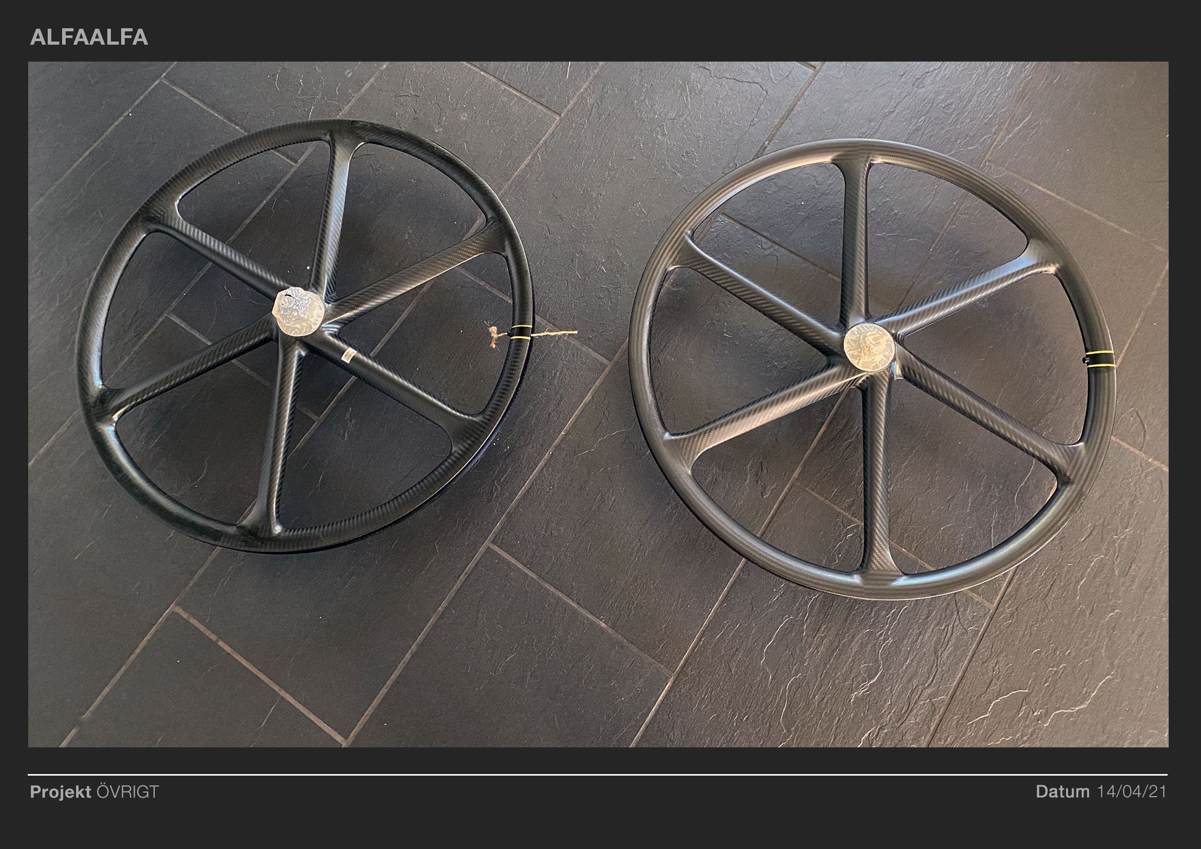

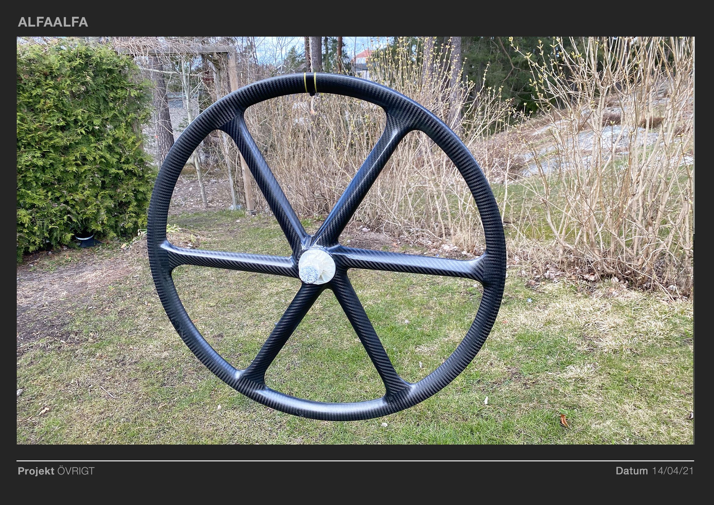

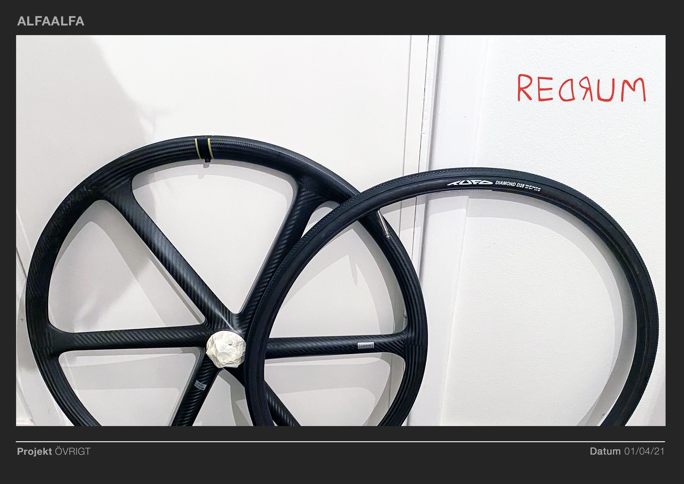

Hjul redo för klarlack efter lite svart färg och guldrandning, samt att tubdäcken trillade hem i dag med.

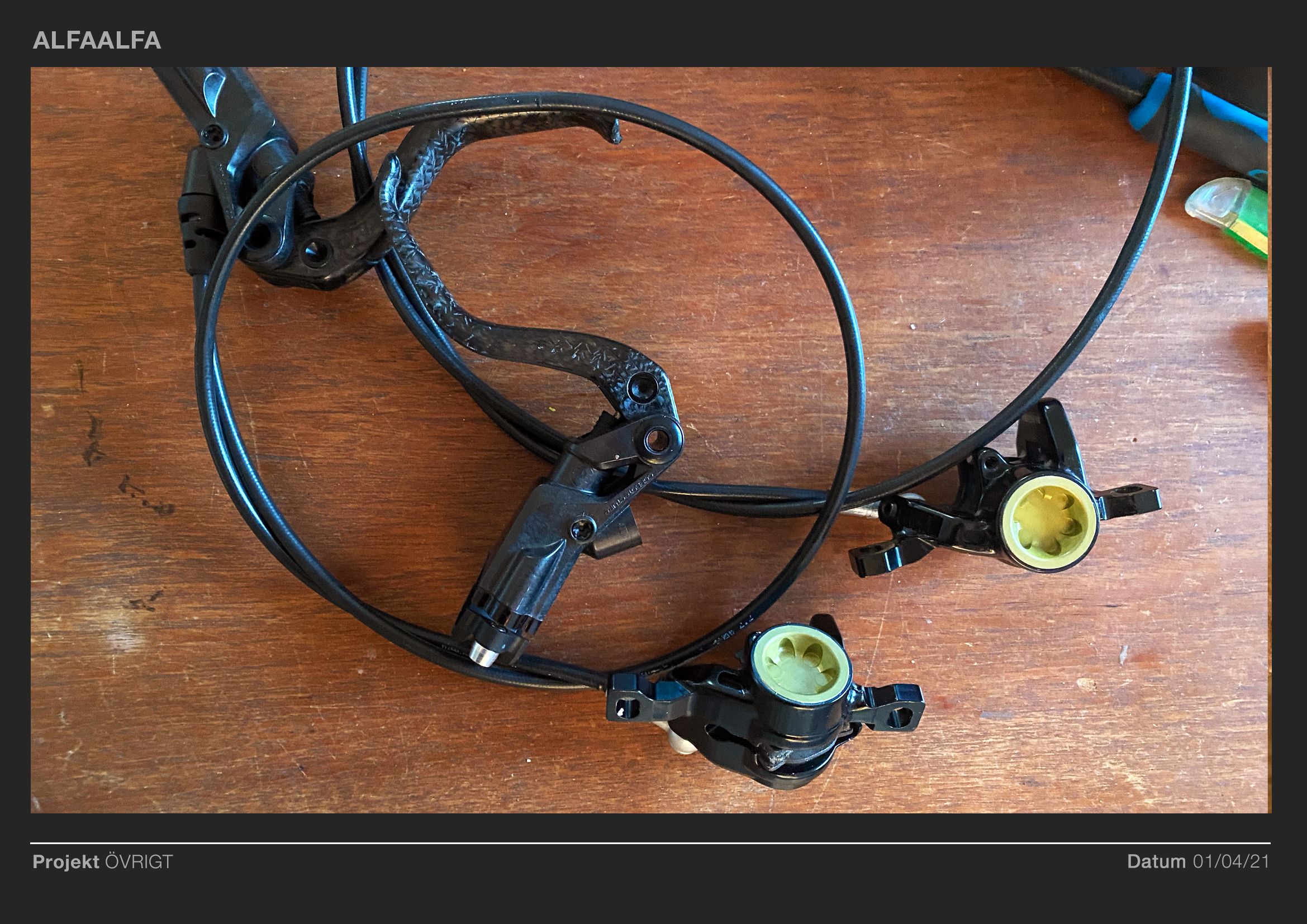

Och även bromsarna är nu klara, det trasiga handtaget är bytt, den röda färgen och loggorna är borta, samt att oken fått lite guldfärg.

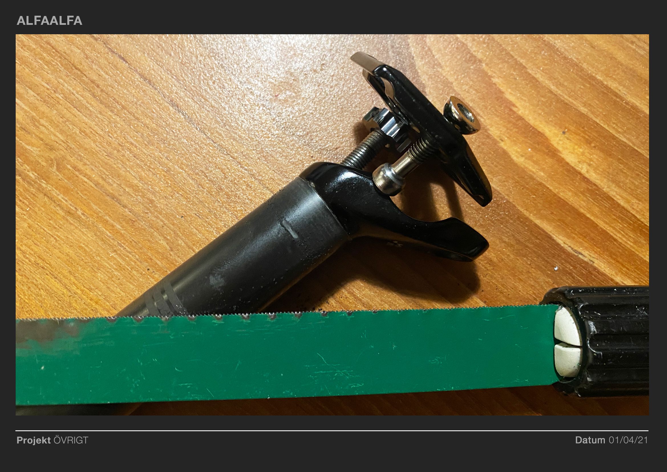

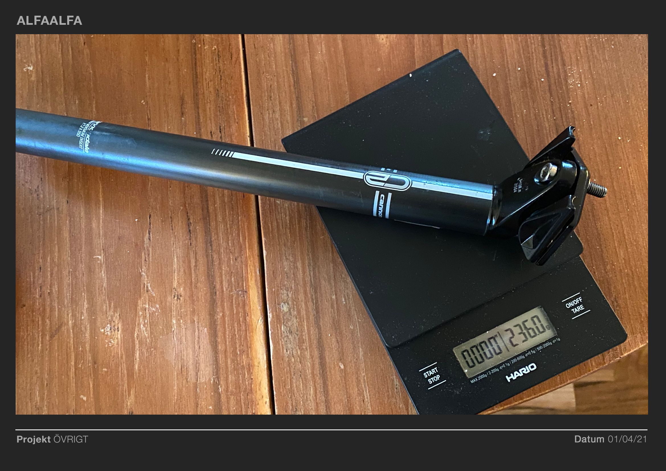

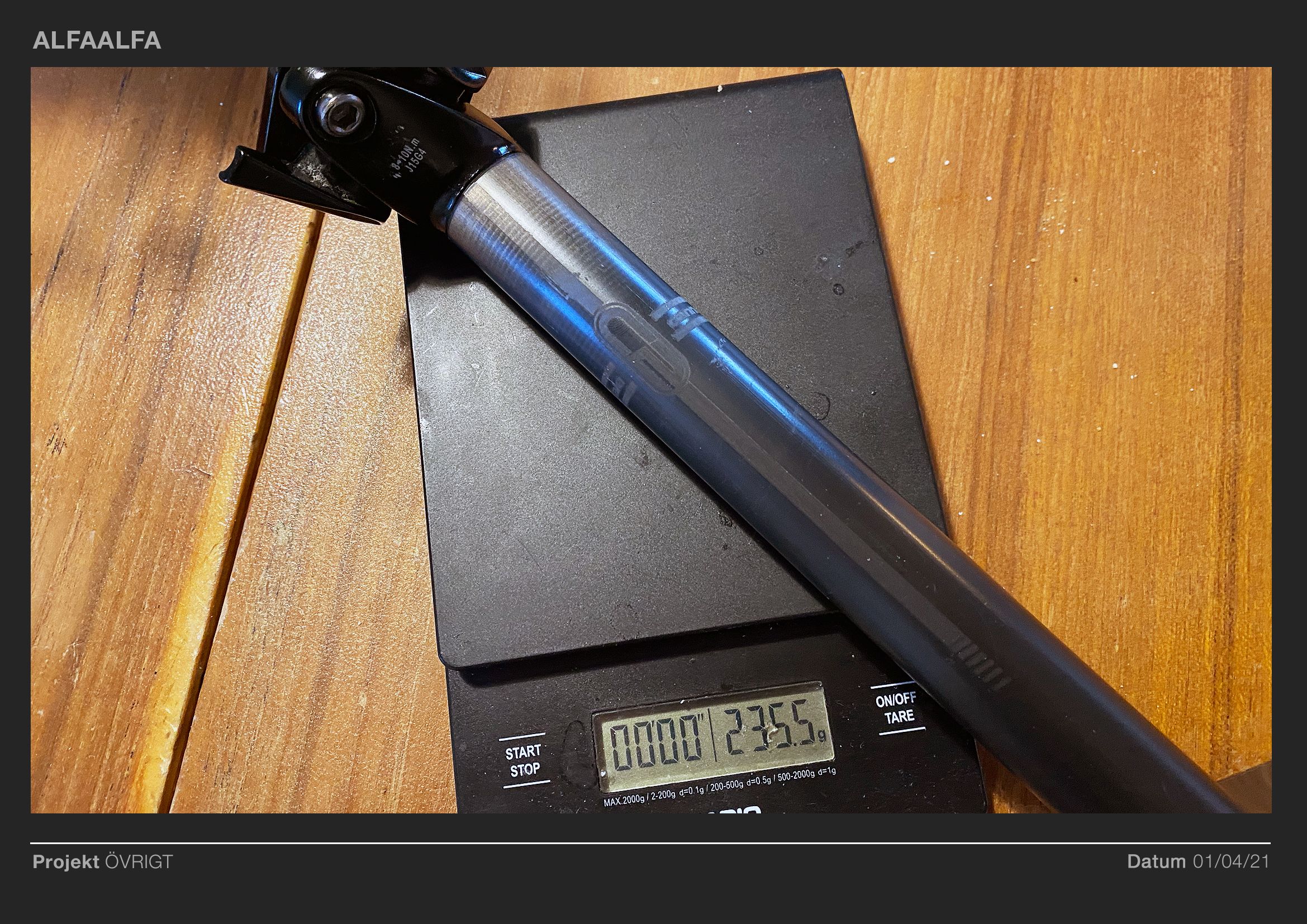

Jag tänkte återvinna kolfiberstolpen från SLaten till frugans Black inc, den är ju kolfiber så den borde vara lätt.....not.
Om vi gnuggar bort loggorna då? 5 gram....
Det verkar vara den där aluminiumklumpen längst upp som väger.
Visa bilaga 479097
Visa bilaga 479096
Visa bilaga 479098

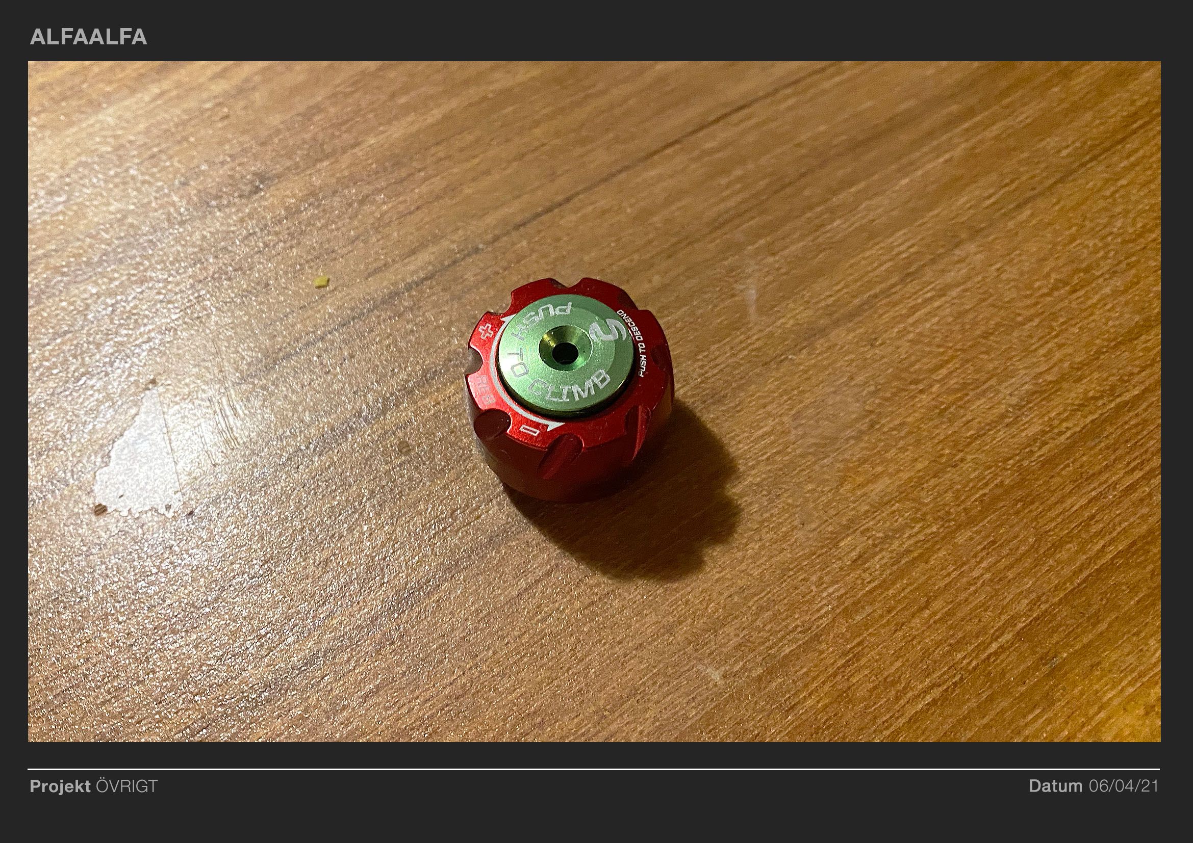

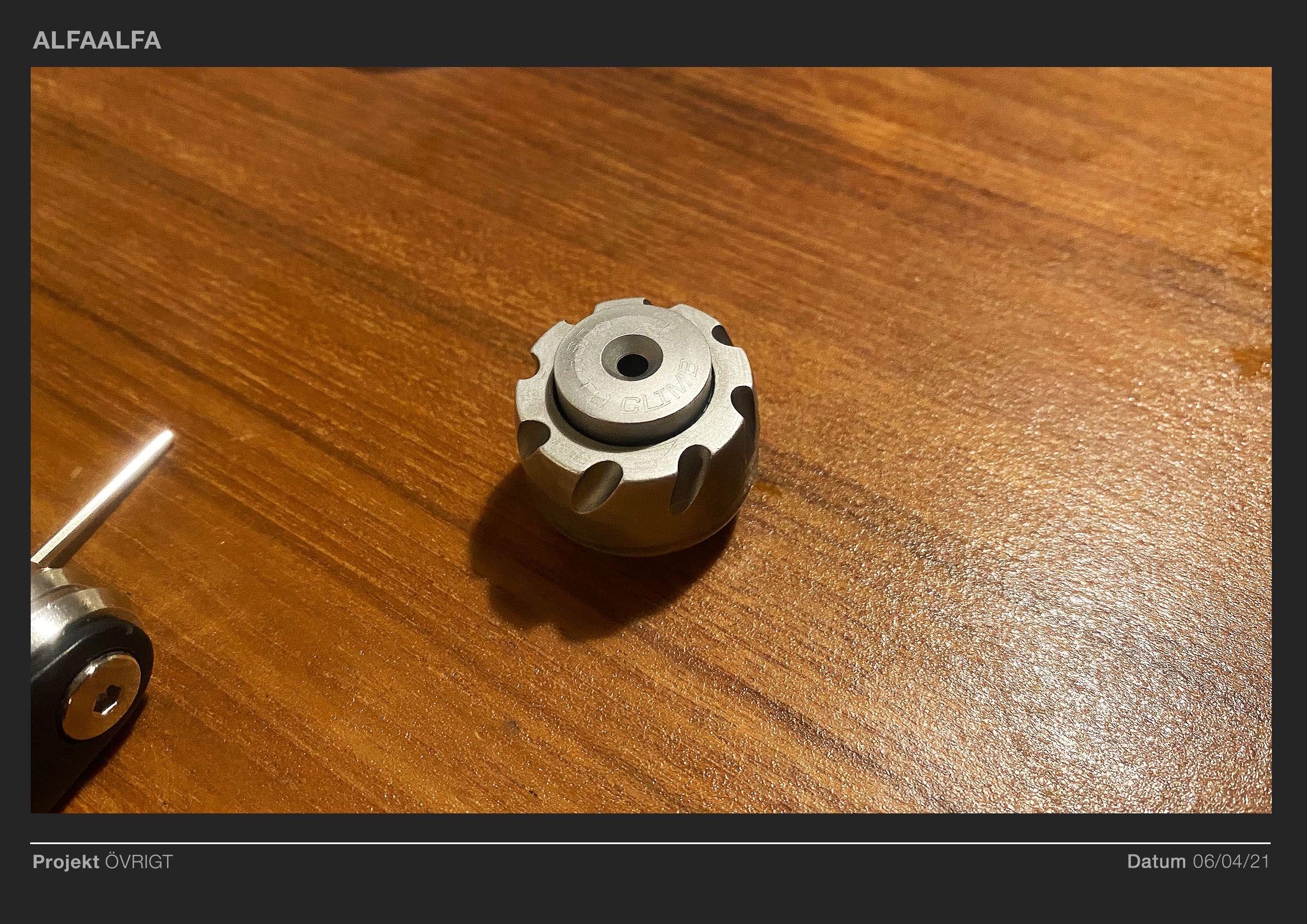

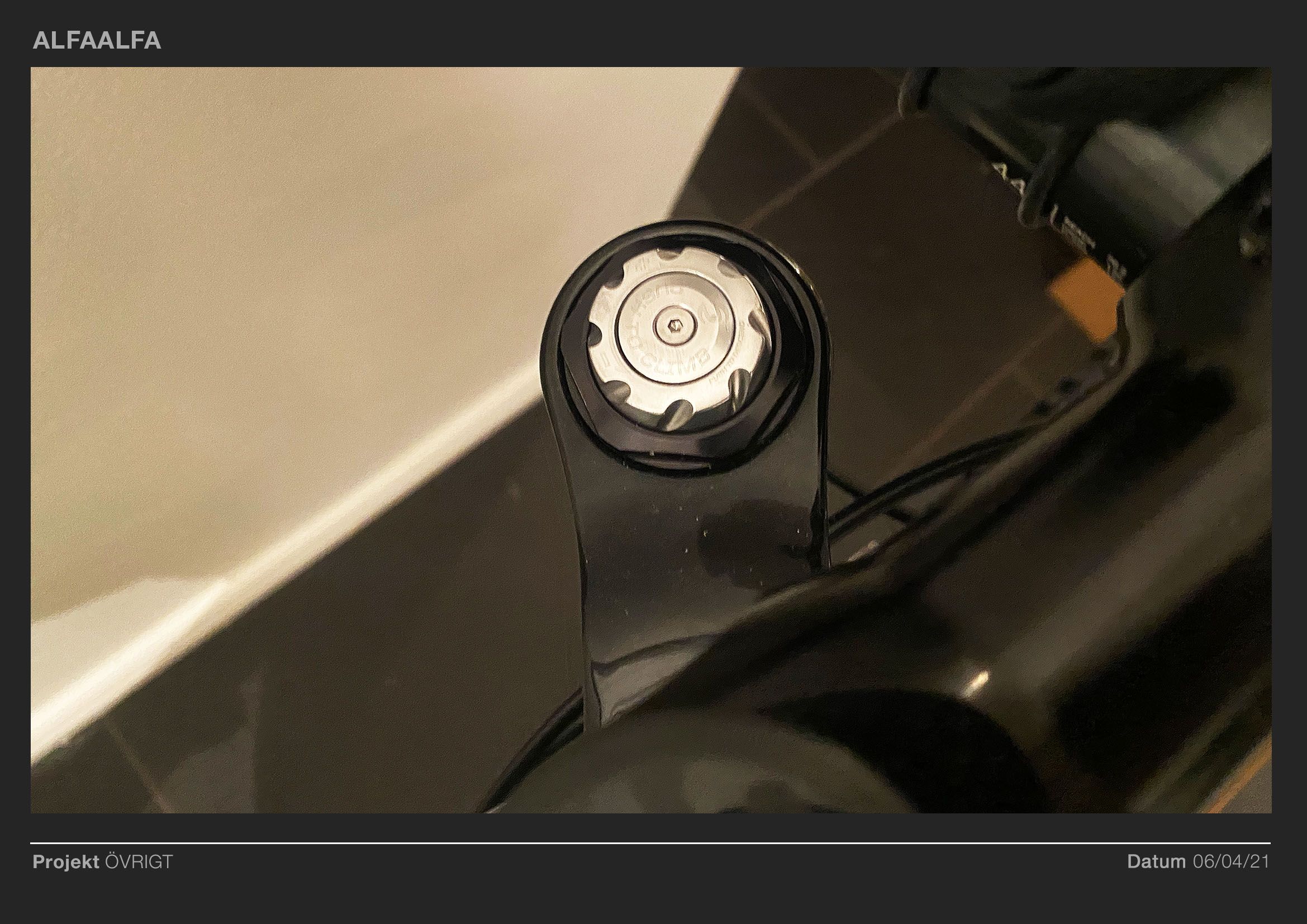

Lockout knappen på Slatens Lefty har två saker jag inte gillar...rödeloxerat, och gröneloxerat.
Så bort med det i kaustik sodan..nu fick vi fram en rå alu yta...men vi ska ge den liiiite glans, här är det verkligen att balansera på en knivsegg då jag inte gillar spegelblankt....
Efter lite löddrande svinto fick jag fram den där perfekta semi-blankt-glanstal-50-ytan jag kan godta. Egentligen skulle jag vilja blästra dem med finaste möjliga sand så den fick en satin matt yta, nån som vet bra blästerskåp för hemmabruk och 220 uttag?

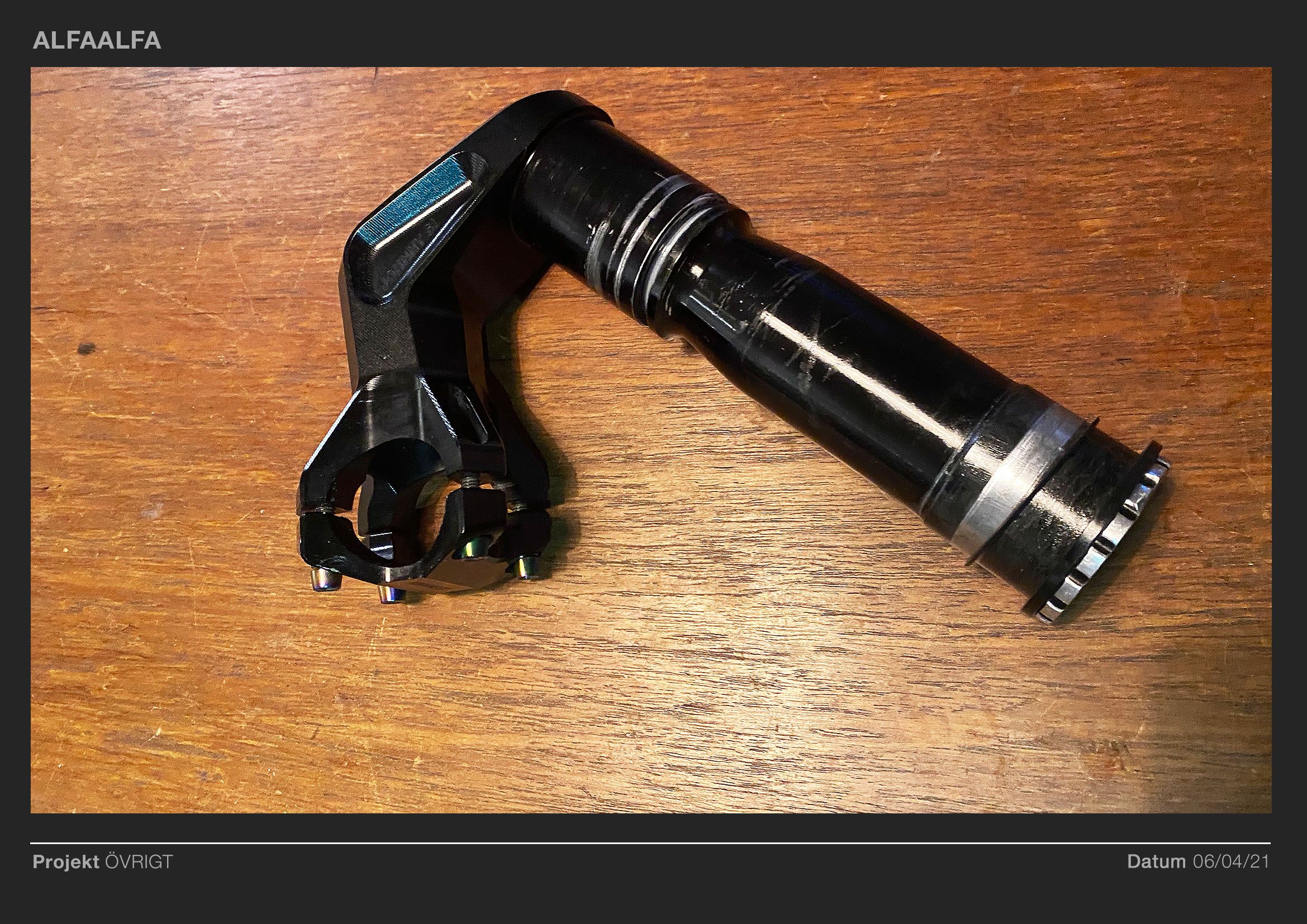

Och jag väntar även på lite delar till F29:an....tanken är ju att den ska få en refresh i år inför cykelvasan, behåller så klart lacken på gaffel och ram...men blir lite komponent byten och fixa några utseende grejer som jag stört mig på. Så både däck, sadelstolpe, styre och styrstam är till salu, allt i finfint skick. Pm för info.

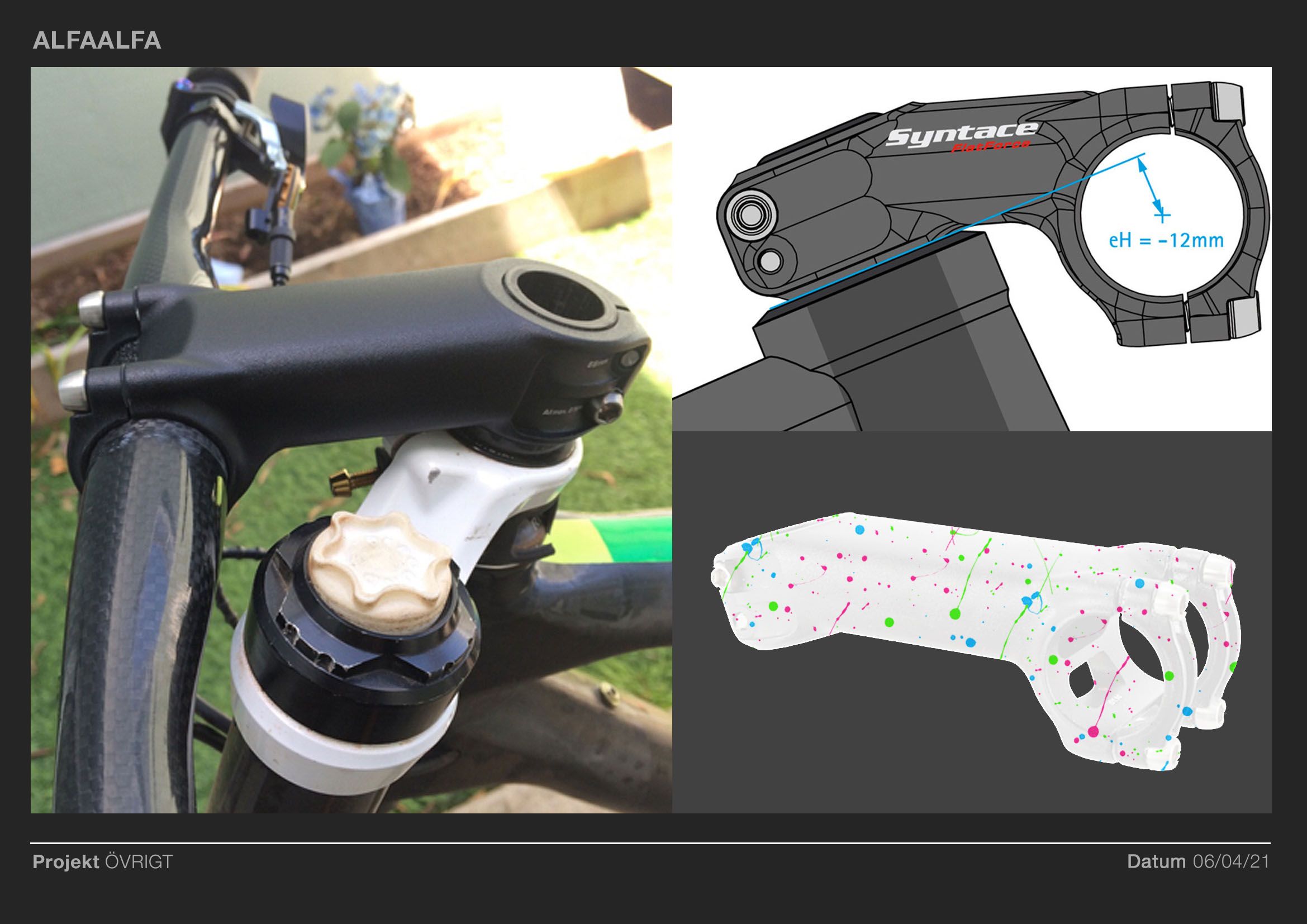

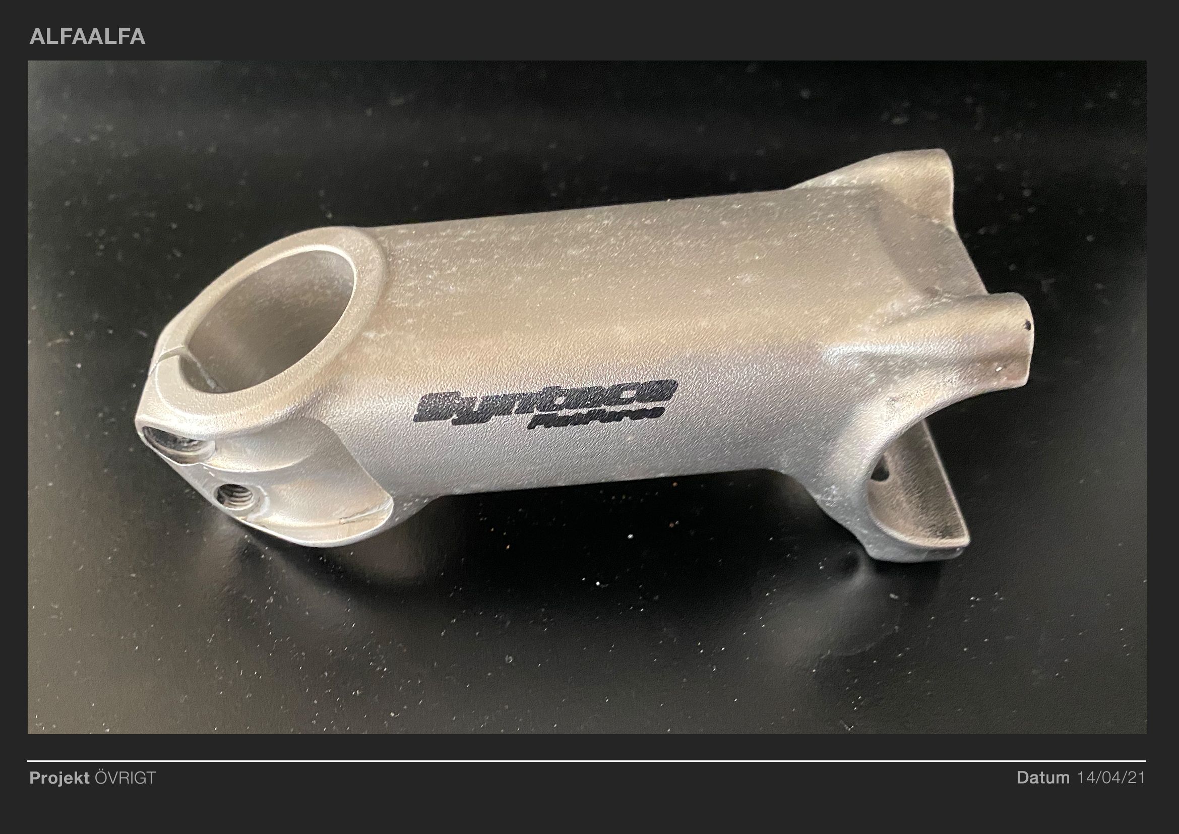

Men en av förändringarna är redan påbörjad....borttagandet av Leonardi styrstammen. Den är kult, den är ball, men den är alldeles för kantig och "cnc:ig" för resten av hojen.....
Dit skall i stället en Syntace Flatforce....lite mjukare i formerna, men fortfarande ganska bra drop, har man dubbelkronad lefty så är det spöstraff på att ha styret högre än övre gaffelkronan. Den skall lackeras för att mactha ramens och gaffelns lack. Tanken var att få tag i en 80 eller 90mm Cannondale OPI styrstam, men det är omöjligt, de är slut överallt. JA, jag hade gärna kört på en integrerad styrstam/styr kombo a la svinsnygga Syncros Fraser(som jag hade på BMC:n), men va fan kan ju inte ha Scott prylar på hojen, förlåt Dangerholm. Finns ju Gemini också, men de är både dyra och....inte så snygga....
Så, då får de bli Flatforce och nytt styre.

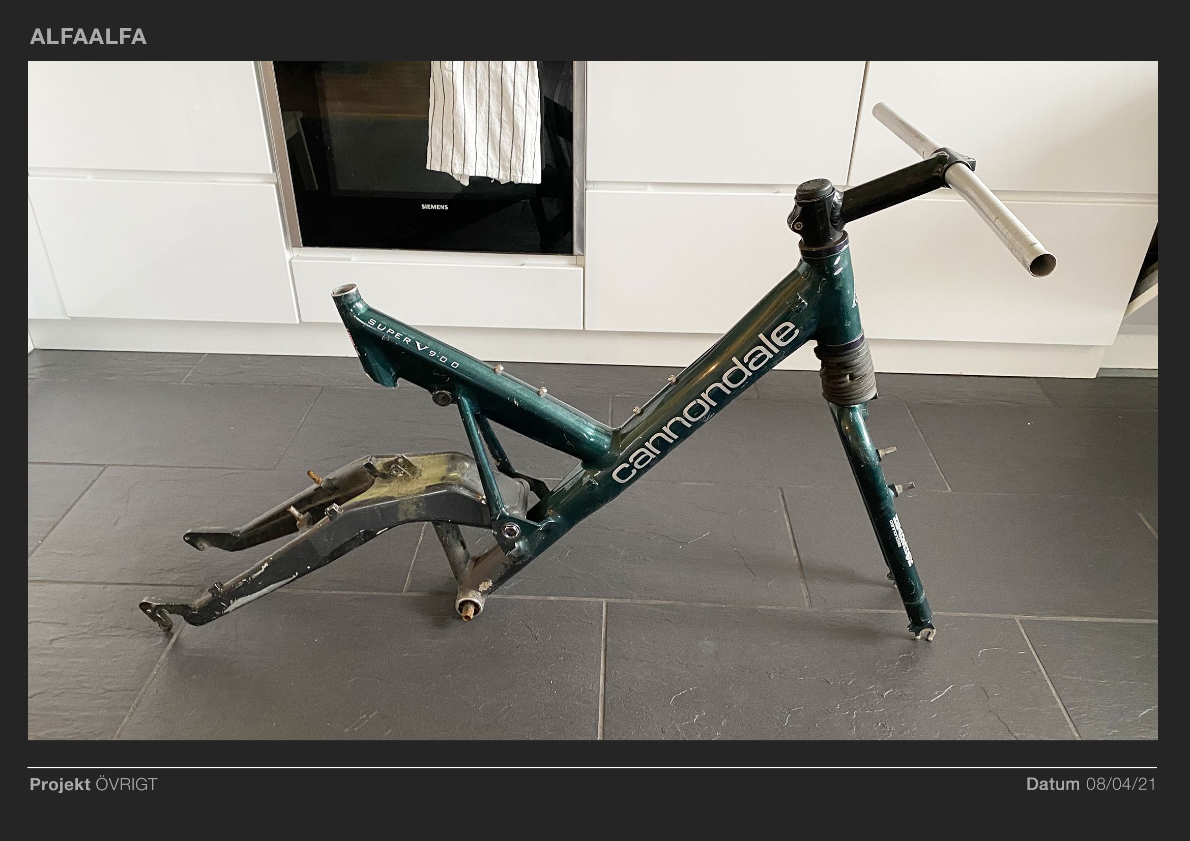

Ja, när en idé blir planterad i huvudet så har jag inget att sätta emot.....
Och nu har en ram inhandlats....(Stort tack till Swebender här på forumet som alltid vet vad jag kan blåsa pengar på, i fall jag är det minsta osäker någon gång)
Det är alltså en Cannondale Super V900 i ett härligt used and abused skick. Det som är nice är att ramen är väldigt fet, likaså svingen, så det finns lite yta att faktiskt skapa något på.
Men jag tänker inte barna gå loss helt själva...tanken är faktiskt att jag ska gå loss på den. Så jag ser hela hojen som ett vitt papper att gå loss på.
Inspirationen just nu är det här....jag skulle vilja att "varje" del av hojen hade sin stil och på så sätt skapa kaos, fast ändå i harmoni "om ni fattar vad jag menar".

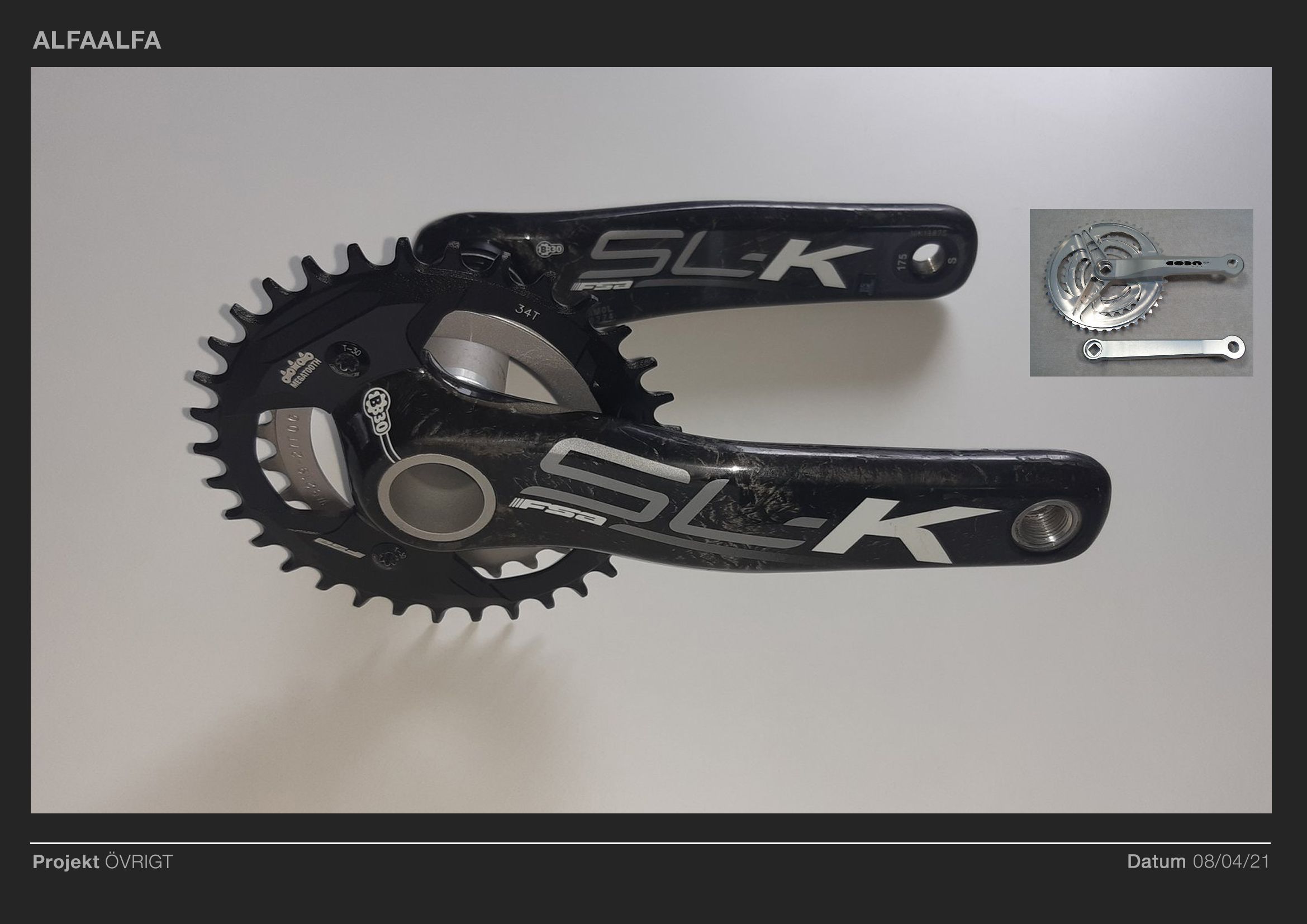

Anyways, till de andra byggena så ramlar det in saker med...t.ex ett FSA kolfibervevparti till F29:an, älskar designen på de här vevpartien....nästan lite som de gamla CODA vevpartierna. SKa släppa lite mer bilder på vad tankarna för F29:an är framöver....less alu...more carbon.

Om vi börjar med första bygget, Slaten(oki, kanske inte så mycket bygge, mer montage). Jo den är klar, sista touchen var styrlindan som nu är på plats, den matchar perfekt med finishen på Fabric sadeln, lovely. Helhetsbilder kommer när första gravelrundan är tagen. Jag visade några bilder för några kollegor på Cannondale och poängterade att jag "raw:at" lockouten på Leftyn. "ooh have you seen the first prototype Slate?" Det jag fick se var en Slate där ram och alla komponenter var i rå alu, lefty gaffeln hade ingen klarlack och alla alu detaljer på den var också i rå alu. Bilden sitter nu fast på hornhinnan och jag kanske bara måste doppa hela hojen i färgbortagning framöver, för det var bland de ballaste jag sett.
Projekt nr 2, Black inc:en har nu äntligen fått kastsjärnorna lackade.
Och en liten testmontering medans vi väntar ut att klarlacken härdar....
Nu vägde jag också hojen med hjulen på, samt vägde däck, kassett och bromsskivor löst och nu ligger cykeln på 6.3 kg komplett. Kom ihåg att den vägde 7.1kg med pedaler(ca 6.8kg utan pedaler), så en viktminskning på ca 500 gram med enbart hjulbyte får väl anses helt okej. Jag har ju lättare pedaler, sadel, sadelstolpe, bromsar liggandes, men tror det blir svårt att komma under 6kg med pedaler.
DOCK, så finns det lite vikt att spara med en lättare kassett, bakväxel och växelreglage, men just nu är ju sånt svårt att få tag i.
Men 6kg+ för en flatbar gravel hoj är väl okej?

Jag har fått hem styrstammen...
Som snabbt raw:ades i väntan på lack.

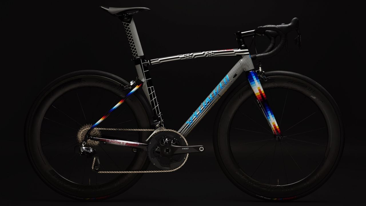

En kollega har en CAAD13 prototyp ram som han har polerat, och sedan vaxat med något slags vapen vax(jänkare vettu) som gör att den får en liten mörk toning i "poleringen". Gaffeln är en alu prototyp med.

Det var vackert! Vore det inte så jäkla jobbigt att rawa cyklar skulle jag göra det oftare! Har iofs bara gjort det en gång och det projektet är ännu inte klart... färgen är ju borta men nu skall ytan fixas till... 😒
Jensen
Byggtråd: Localbikechop och en jävla massa jävla jobb.
Det är så jävla snyggt, man får sånna där Terminator vibbar liksom!
Visa bilaga 482253
är inte deras ramar där de blandade kolfiber o Alu bland de ballaste. Självklart ska då alun inte vara lackad med annat än möjligen klarlack. Synd att man inte kan få tag i den gamla scalpelen med det. De förstördes ju alla, eller finns kanske någon kvar hos cannondale själva.
DarthVidar
Varför förstördes dessa? Jag har då sett 26or till salu med alu-framtriangel och kolfiberbaktriangel till salu både här på happy och blocket.
Jensen
Pratar inte om svingen. Den har alltid varit i kolfiber vid kedjestag. De hade en för os (var det i Peking eller?) där diagonalrör och överrör var i kolfiber. Likt six13 på racer. Dessa byggdes för OS för att vara så lätta som möjligt, men bara för att hålla typ 100 mil eller liknande. Hörsägen säger att de efter OS knäcktes över en containerkant för att de aldrig skulle slippa ut på marknaden någon bakväg (och ge dem skit för att de inte höll).

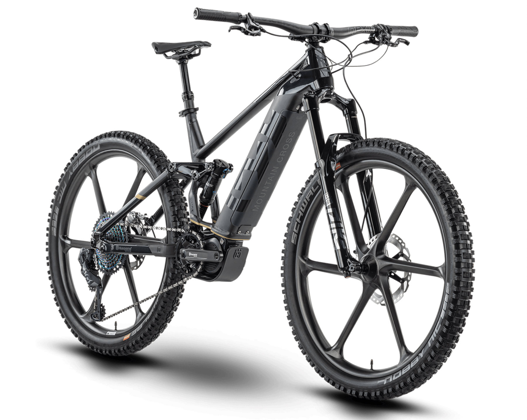

Erkänn att dessa är dina verk! :)
NEJ!
Men vi snackade ebikes under min tid på Husqvarna. Pexco som gör dessa hojar tillhör Pierer Industries, samma företag som äger KTM. Pexco äger rättigheterna till att göra Husqvarna cyklar, KTM äger rättigheterna till att göra Husqvarna motorcyklar. Dessa är egentligen bara rebrandade Pexco cyklar, vet att de säljer dem under Husqvarna märket i vissa länder och under något annat märke i några andra länder.
Så tyvärr, förutom att de har samma logga som svenska Husqvarna så har de inget med varandra att göra.=(
Blir lite lessen när jag ser dessa cyklar faktiskt, som Husqvarna nörd ÄR det kul att dem finns, men som Husqvarna nörd svider det också lite att det bara är en logga på en ram=(
MEN, de här har jag designat, så skit i hojarna och köp ett par vettiga kängor i stället=)
