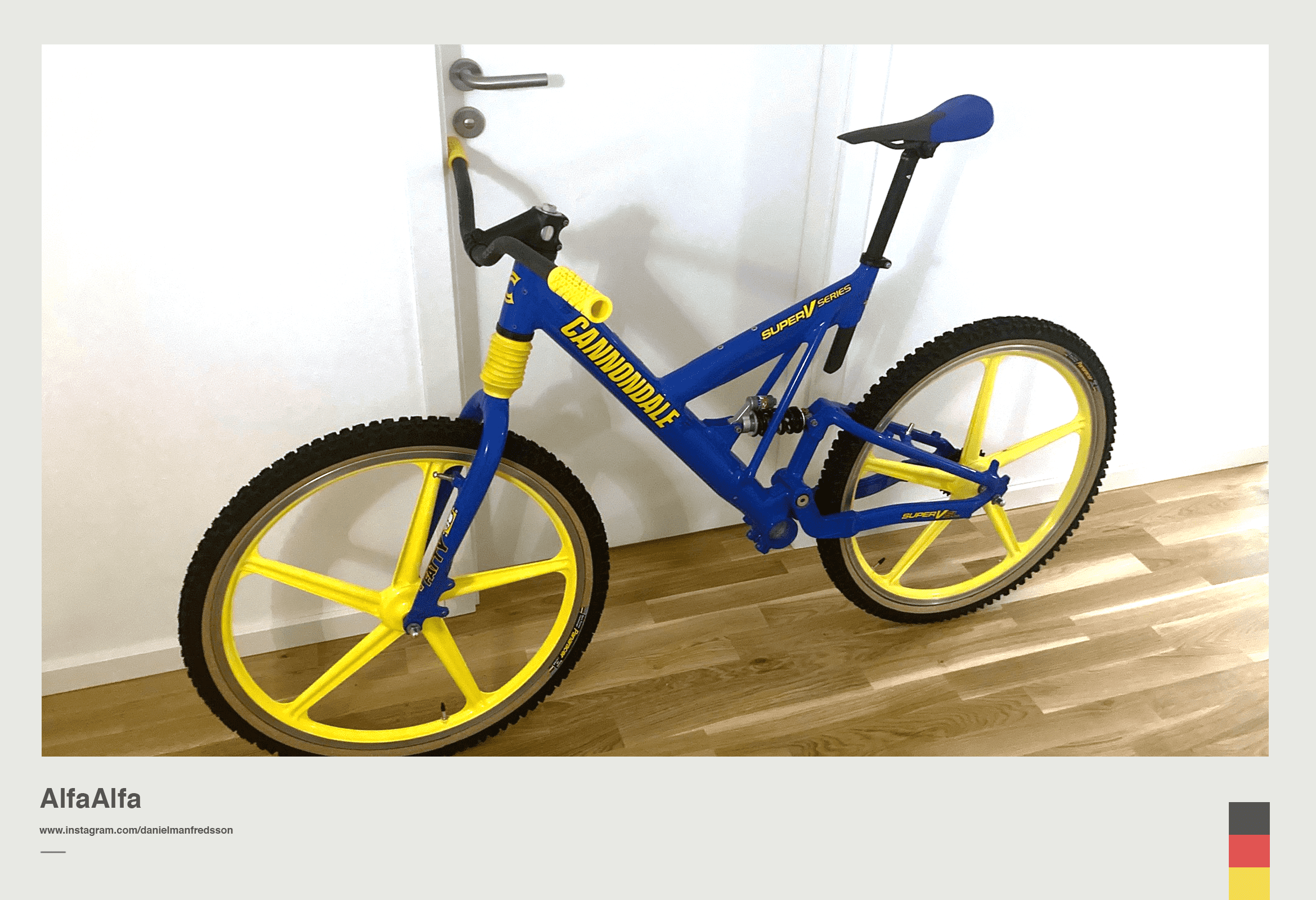

Jag rev tag i några av cykelprojekten som jag hade ståendes. Först ut var Super Vn som fick helt nytt drev, ett 33 tänders Gebhardt klinga till vevpartiet. Detta CODA vevpartiet är ju söndermoddat så det krävde sin lilla tid att hitta ett schysst drev som passade bcd:n. Som vanligt levererar tyskarna stenhård CNC porr.
Och baktill så monterandes en helt boxfresh Shimano STX RC bakväxel med matchande 7 delad frihjulsgängad kassett.

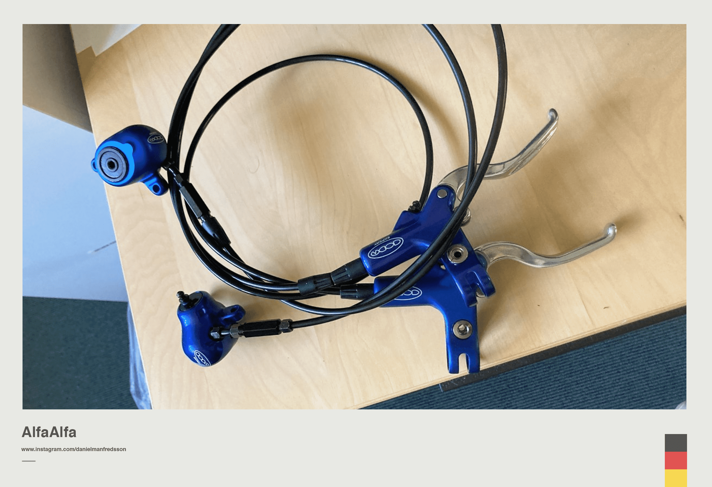

Jag fick också hem ett set Magura HS11 fälgbromsar.....de var rätt smutsiga men fullt funktionella. Hade egentligen tänkt att bara tvätta av dem ochslänga på dem på hojen, men nu när allt är i nyskick så kommer jag att plocka ner dem och renovera dem till nyskick också.

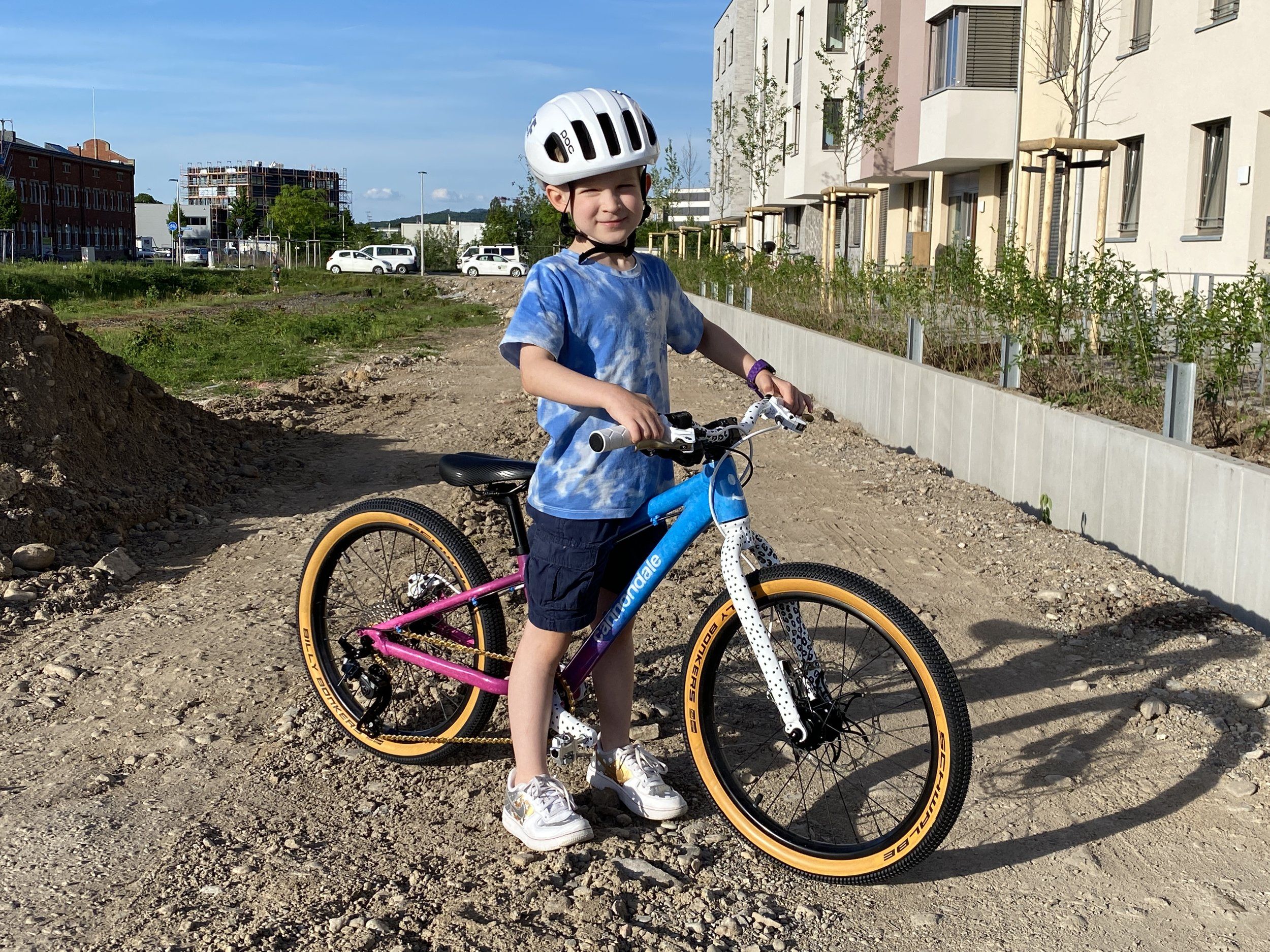

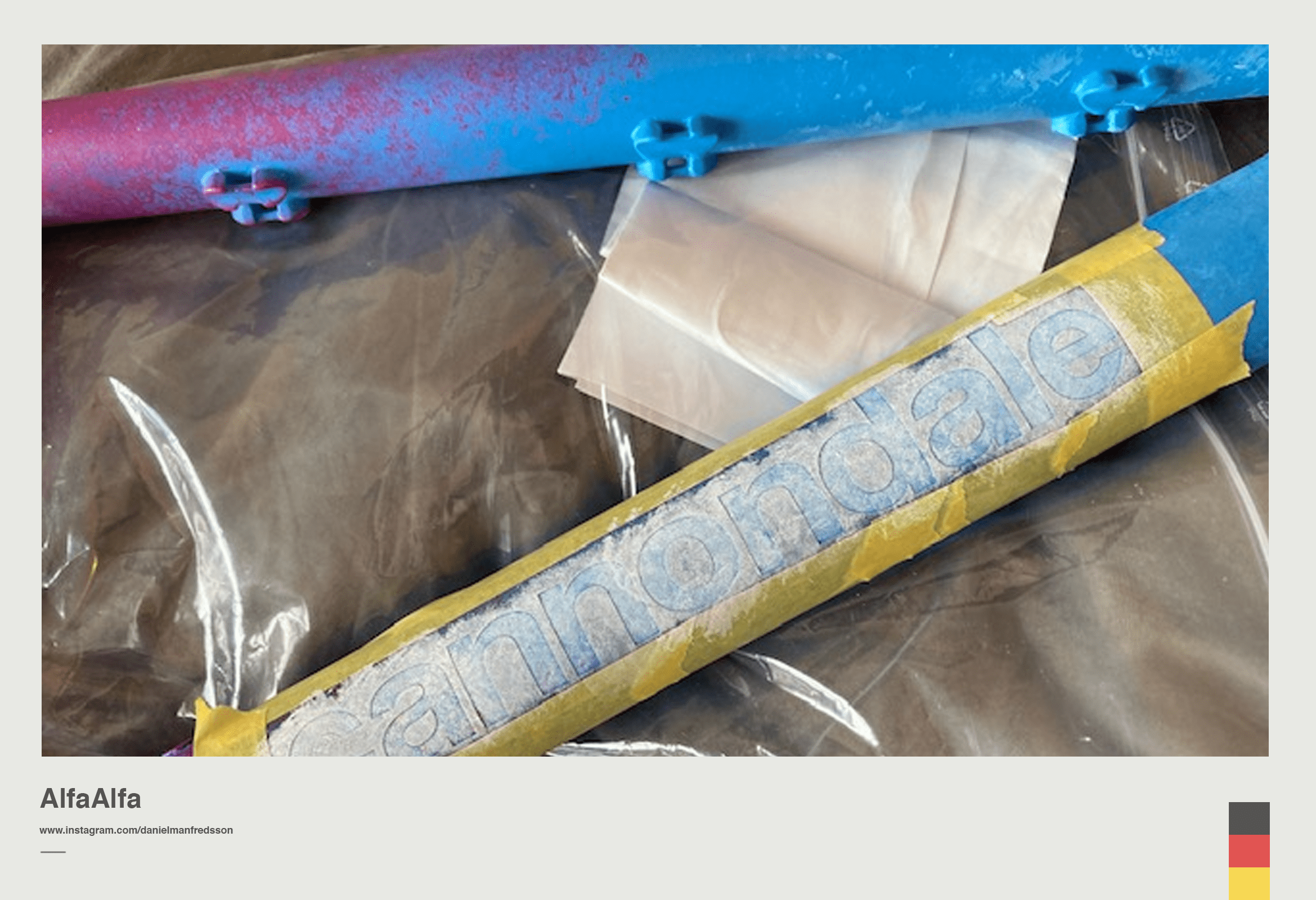

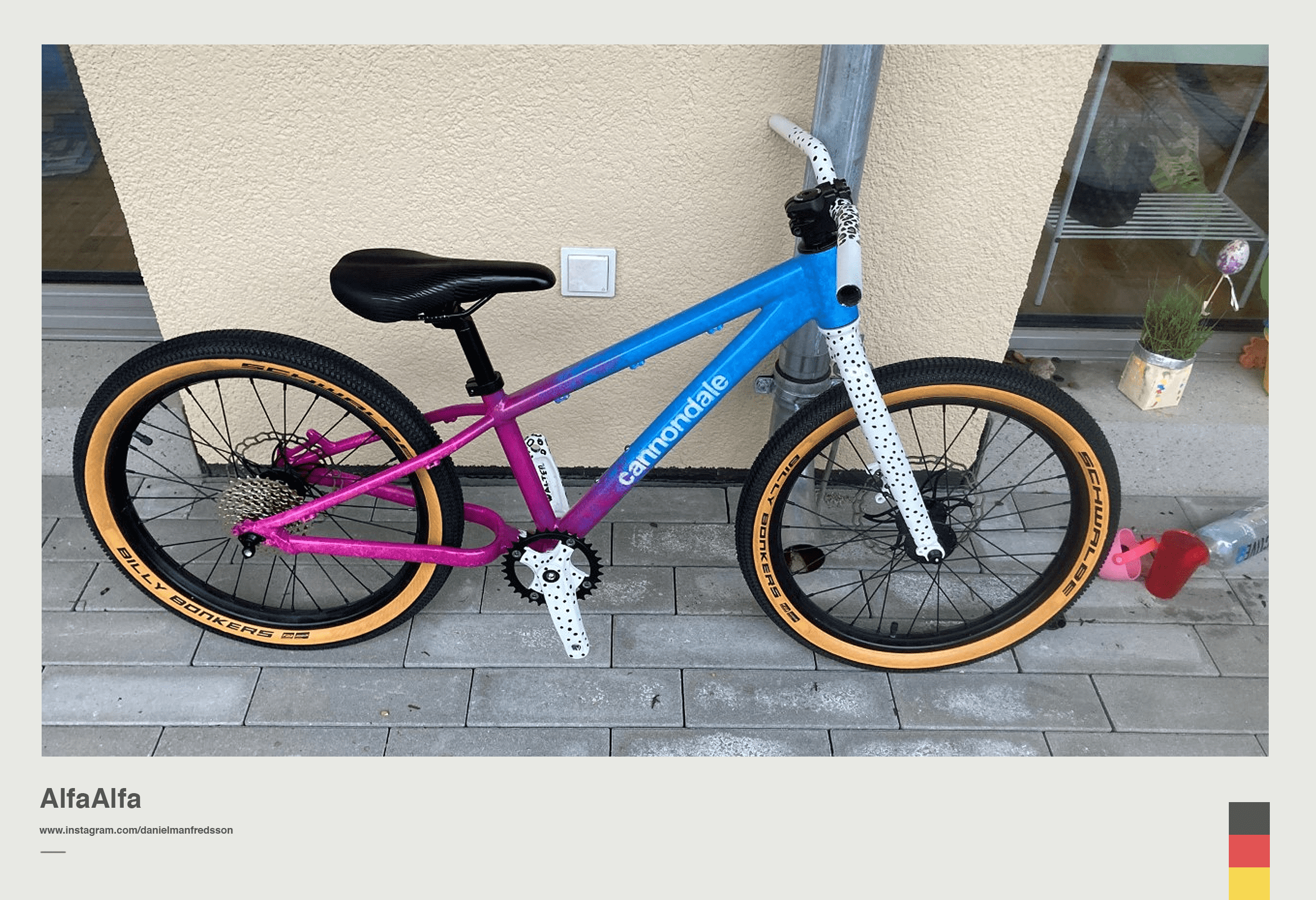

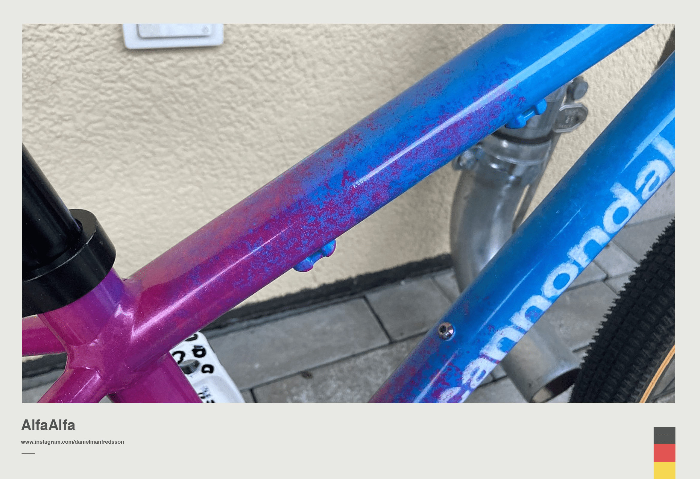

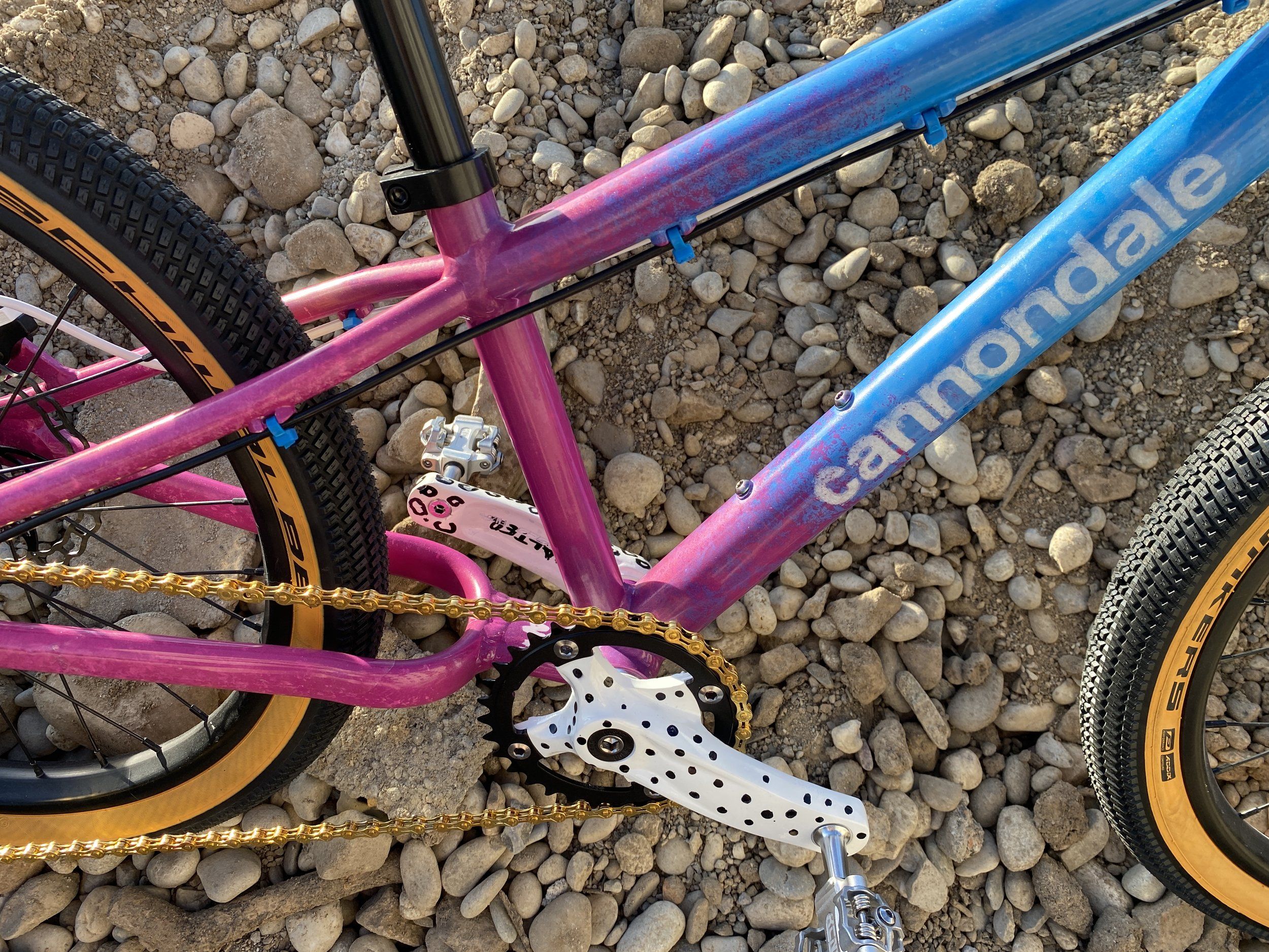

Sen så var det dags att få lite färg på sonens bygge. Han har velat haft en fade från blått till lila, men att det skulle vara spräckligt...liksom. Så hela ramen lackerades blå, sen så skapades den spräckliga faden med lite ihopknögglad celofanplast.
Efter det så paddade jag det blå partiet med mörkare och ljusare blå för att få den lite marmorerad, samma på den lila ytan. Paddade också på vita Cannondale loggor på.
Sedan fick den tre lager klarlack. Tanken är att låta den härda ett par dagar för att sedan slipa ner den och lägga ett par lager klarlack till. Kanske att jag lägger ett lätt lager med holographic flakes innan klarlacken för den där ultimata blingen.

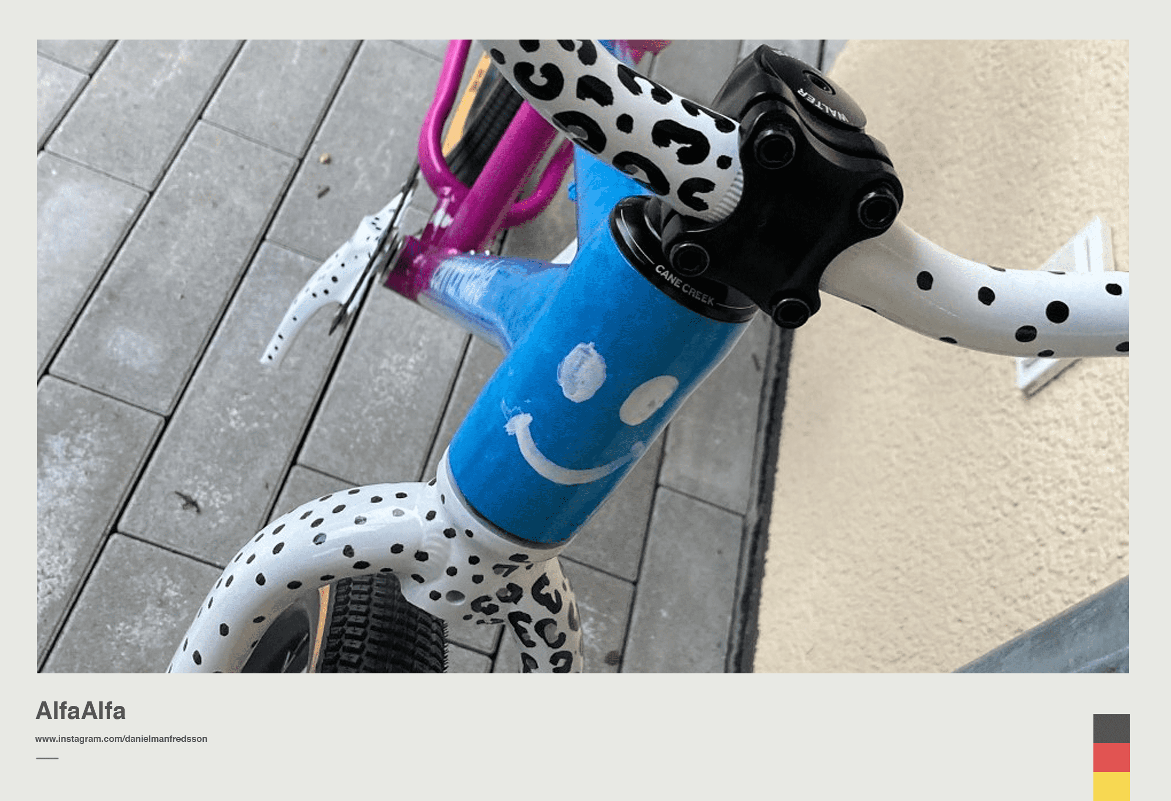

Styre, vevparti och gaffel gjorde sonen prick och leopard mönster på. Blir samma visa där, klarlack, matta ner och ett par lager till.

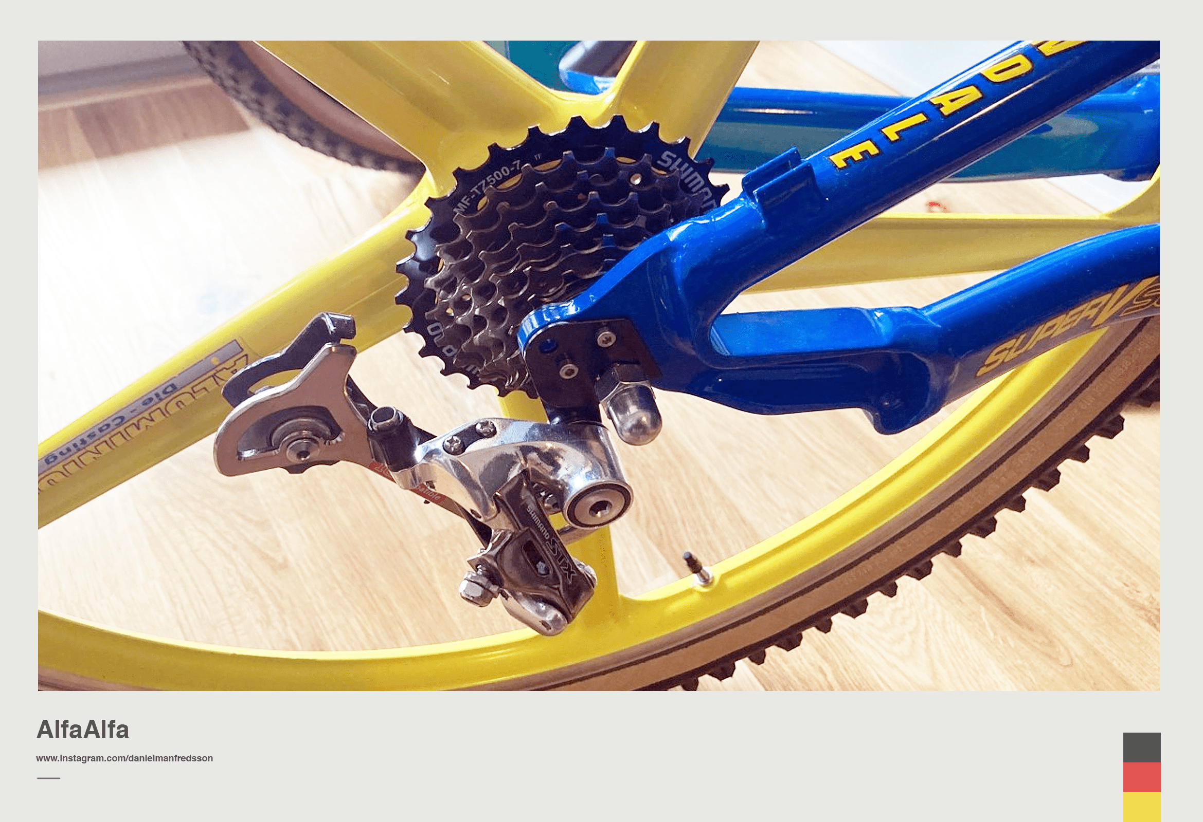

1648995280035-png.547859
Snyggt, som alltid med dina byggen.
Men saknas det inte några klingbultar?

Min fru läser inläggen, och stödjer mig i alla de här dumheterna. Hon är också stenhård.
Om vi säger så här, om någon dragit ett frisyrskämt om henne på Oscarsgalan så hade hon inte brytt sig, bara knäat mig i skrevet för att jag skrattat utan hennes tillåtelse.
Jag har ju kört Sram på mina byggen sen urminnes tider och har inte riktigt hängt med i Shimanos utveckling, men antar att det är så här man monterar Shimano drivlinor på cykeln, man monterar delarna en efter baserat på hur mycket backorder det är på prylarna, och fattas det delar i lådorna så får man liksom vara nöjd med att man fått något alls.

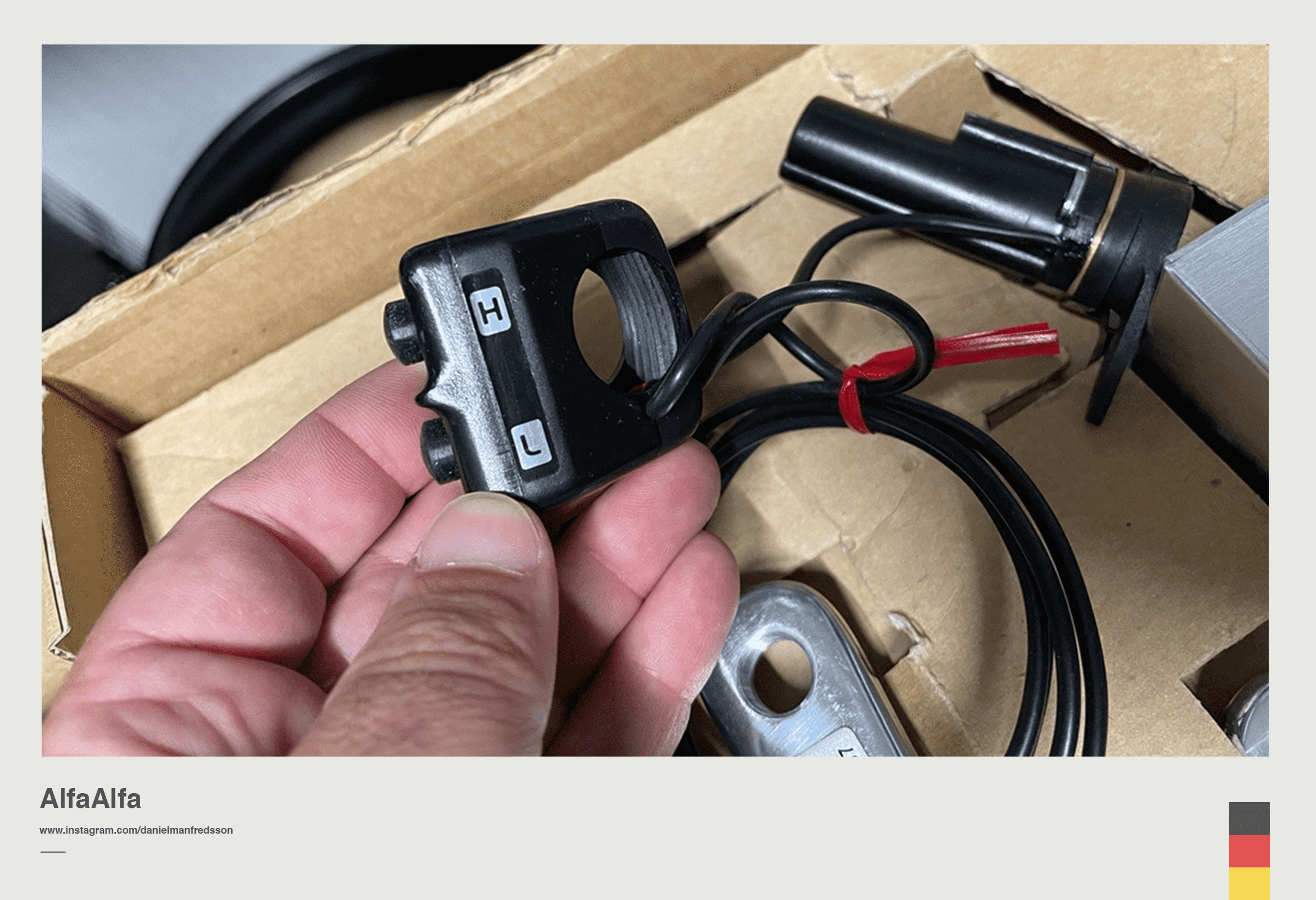

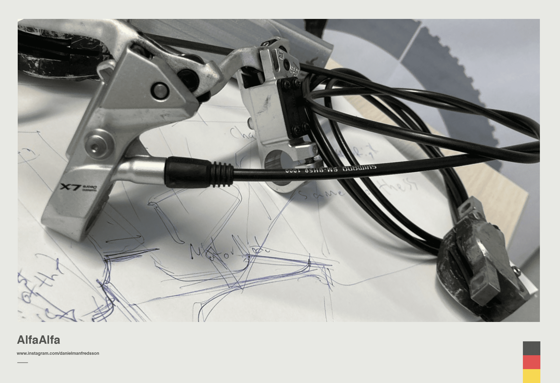

Kommer visa lite mer roliga prylar framöver som lyckades hitta hem till mig...

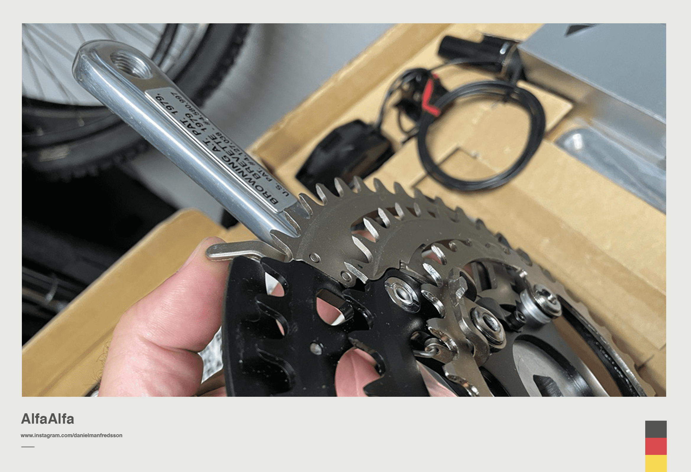

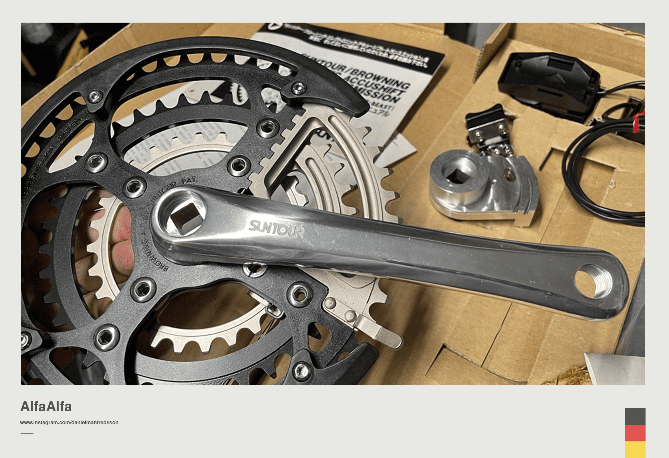

Ska se om jag får fota lite mer av de väldigt unika prylarna som vi hittade. Vem minns Suntour/Browning elektriska växelsystem från 1979, det låg oanvänt i originalkartong....huuuva! Och till salu om någon är intresserad.
Visa bilaga 548696
Visa bilaga 548697
Visa bilaga 548698
Vad är grejen med de konstiga dreven på Suntour-veven?

De fungerade, fördelen med dem var att du kan växla under full belastning, kedjen glider mellan klingorna som på ett tågspår typ.... Nackdelen med det var att systemet var svindyrt, små elmotorer och elektronik på sent 70 tal kostade flis gjorde att detta var helt vansinnigt dyrt på sin tid.
Skulle säkert kunna göra en comeback nu när elektronik är billigare, och du kan programmera på både ett billigare och smartare sätt.
Här finns en liten film på hur det fungerar.

vilken teknisk show-off. onödigt och bra? köparen bör väl göra sig bekant med att kunna renovera kransarna efterhand som de slits, kan tro att det inte kryllar av reservdelar.
en nackdel med konceptet är att i brist på kedjestyrare kommer kedjan att vilja hoppa efterhand som tänderna blir smalare upptill. ser att de ändå gjort tänderna ovanlig breda upptill, antagligen med tanke på detta.
gjorde det värt att titta in på happy idag:) man har alltid chansen lära sig något man inte kände till!

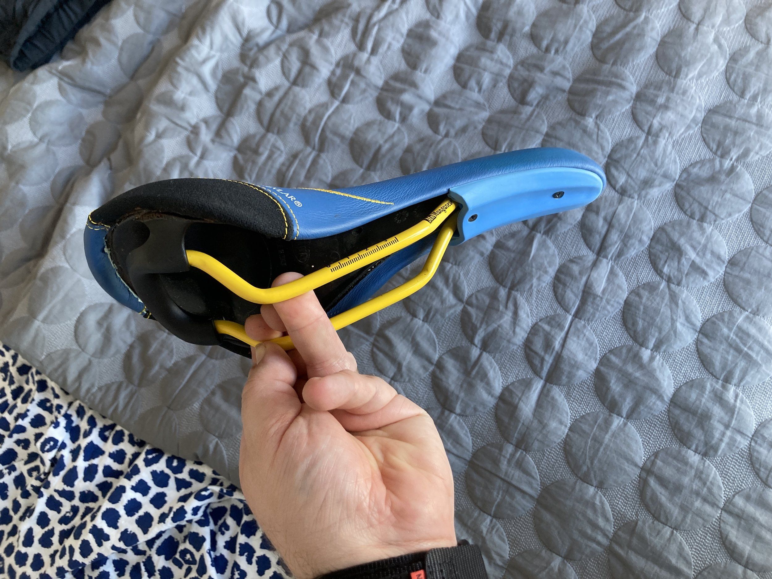

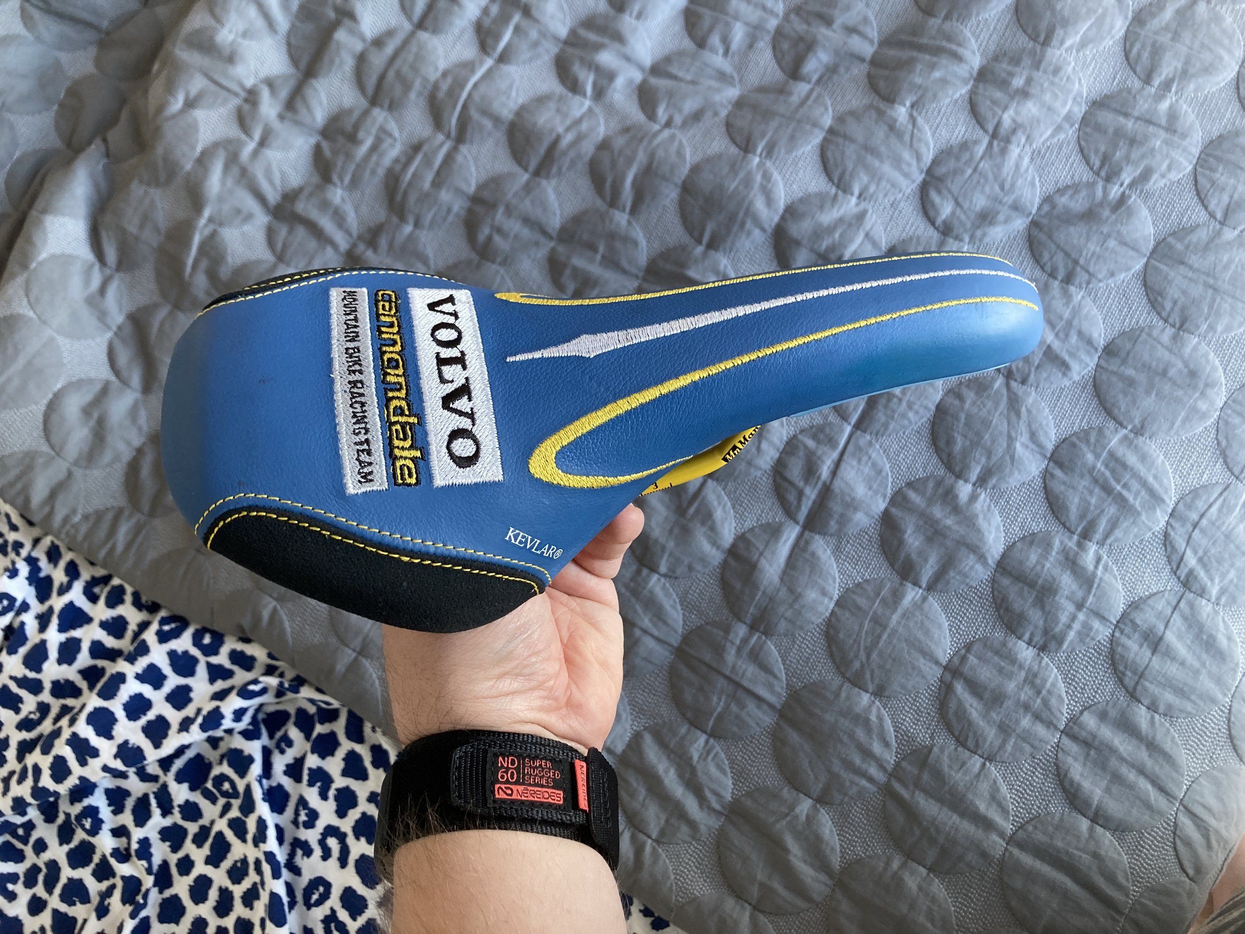

...helt oanvända CODA Handtag samt sadel...

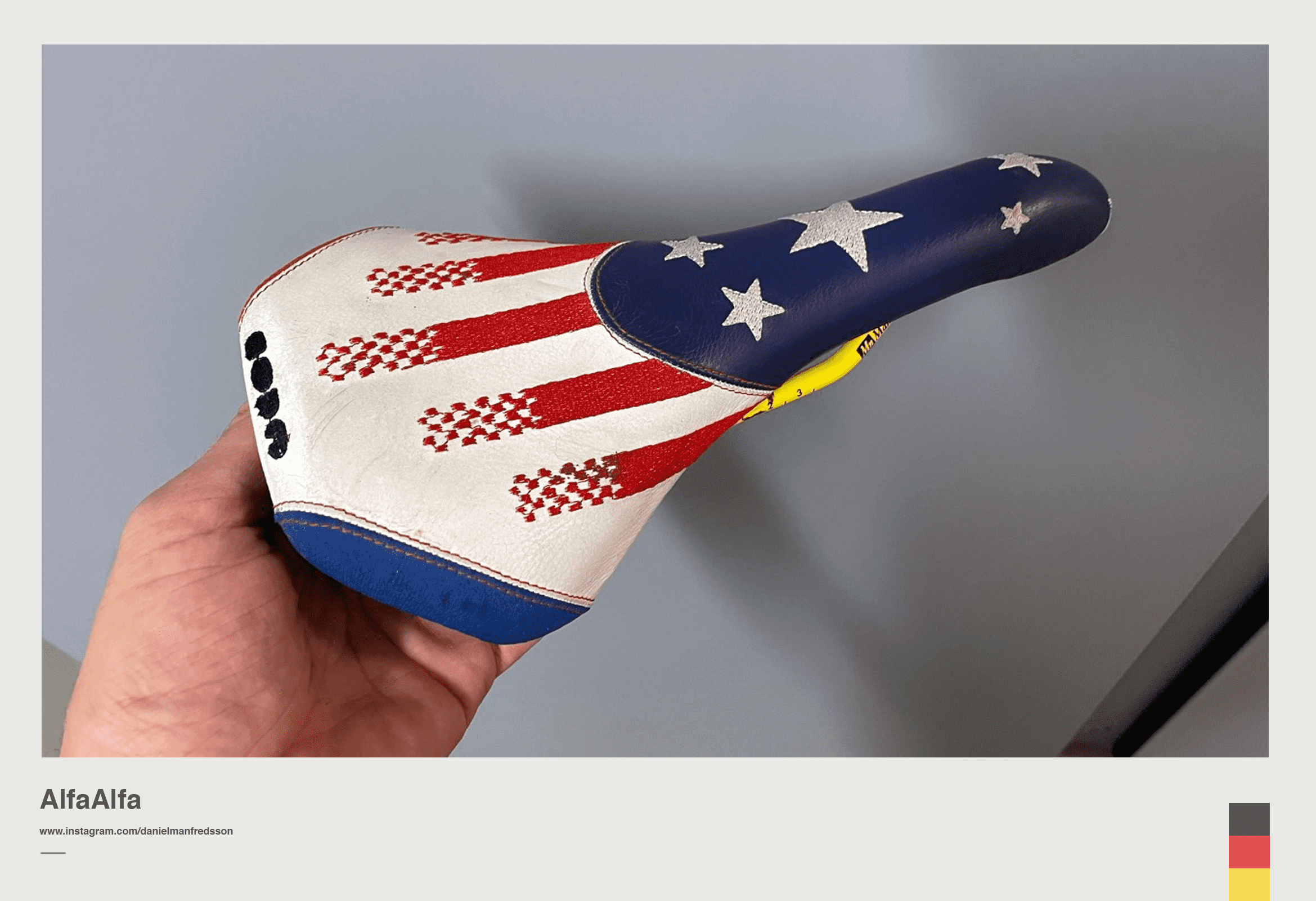

...och den här Stars and Stripes CODA sadeln...gaaah...

Den sadeln, f**k me jesus.
AMERICA!
Ja, den sadeln är ball!
...och vill ni se mer ballt så kanske jag kan läska med ett par blå eloxerade CODA bromsar. Jobbets gömmor är en ooooooutömlig källa till balla, extremt ovanliga Cannondale saker. Ja, det finns ett blåeloxerat CODA magic vevparti också på kontoret.

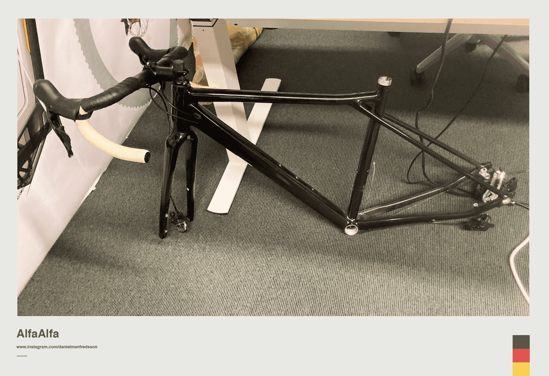

En väldigt halvkomplett GT Grade i storlek 44, lite för liten för mig, men tänker att lägga undan ramen tills någon av barnen växt till sig, och Ultegra gruppen plockar jag till....

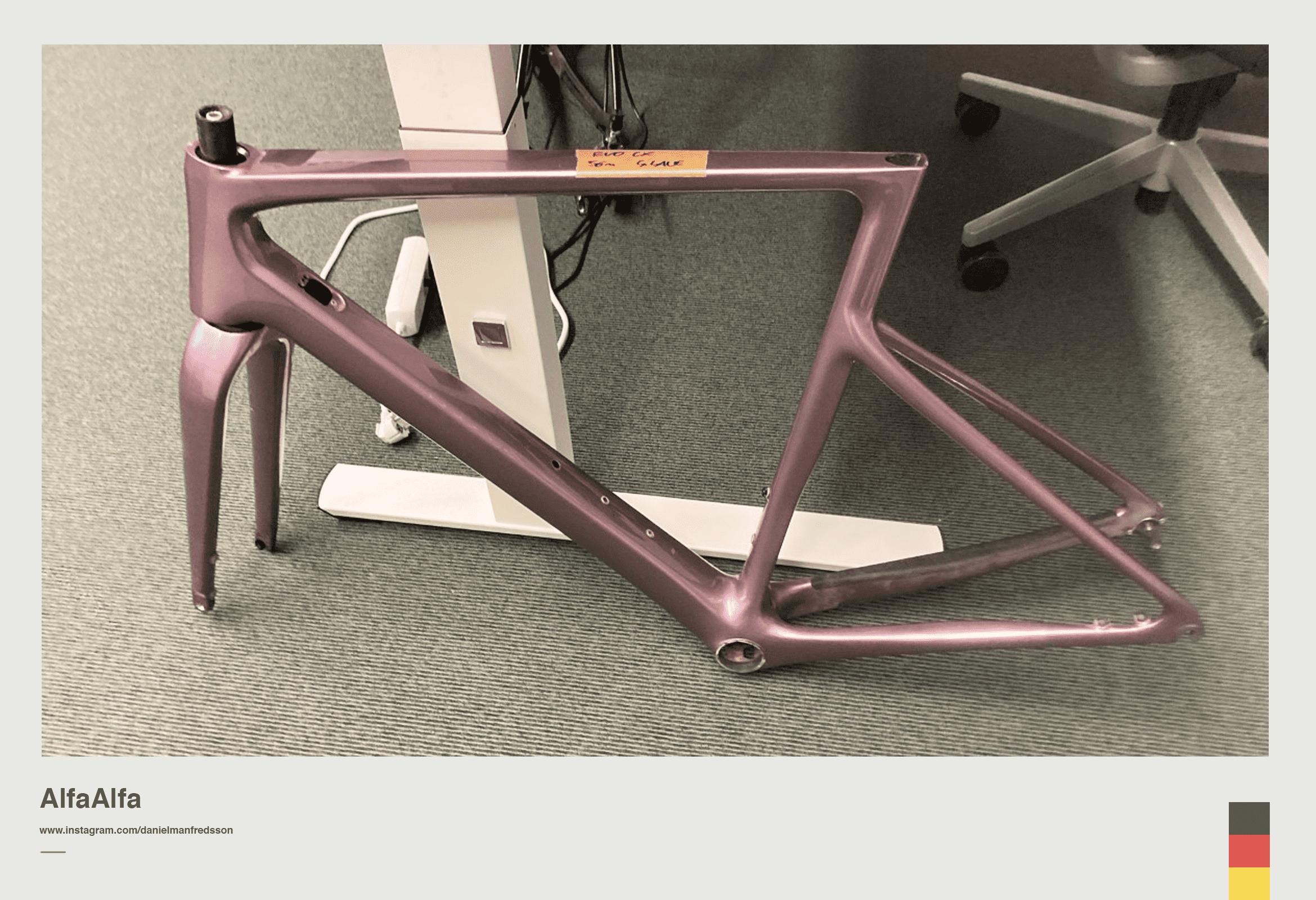

...The Pink Pony, en SuperSix EVO SE provlackad i en lilarosa metallic, sjukt ball, tänkte bygga ihop en riktigt stekig gravelräser framöver.

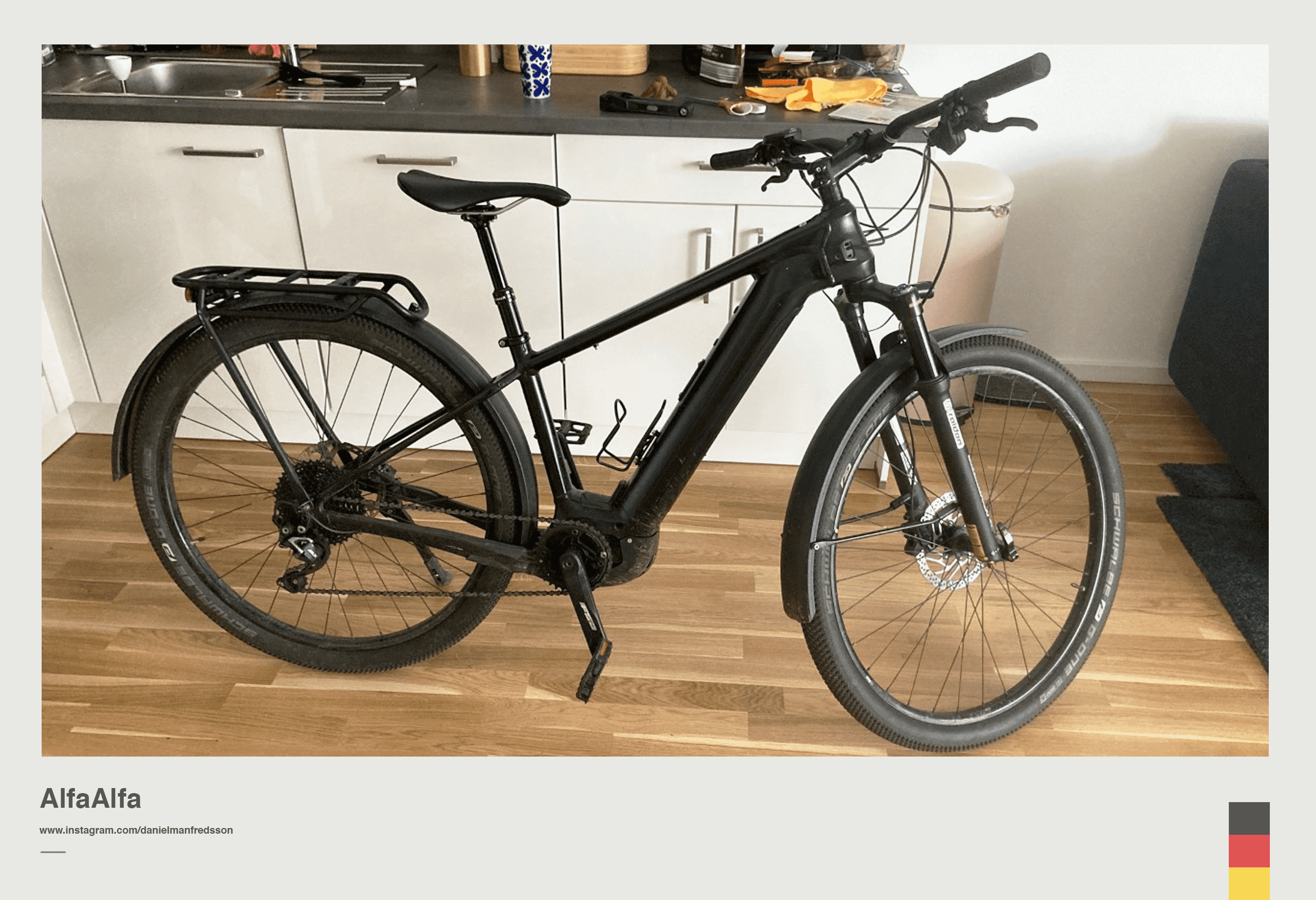

Sen har jag blivit med elcykel...elcyklar också. För vissa är det att svära i kyrkan här...men hellre en elcykel än att svartmolna runt i en fläktremsskrikande volvo 240 i stan. Låt mig presentera GALTEN. Det är i grunden en Tesoro Neo ram, och tanken var att bygga en praktisk pendlarhoj med stöd, lampor, och som orkar bära lite last därav pakethållare.....sen så gick det överstyr, 120mm gaffel, ett par breda stans fälgar, fläskiga graveldäck, dropper, 800mm styre, Shimano SLX. Inga värstinggrejjer alls, men väldigt stabil. SKa eventuellt på med ett par SLX bromsar med. Och sen vet jag inte om jag ska putsa till den, eller göra något patina jobb eller bara dränka den i militärgrönt eller liknande.

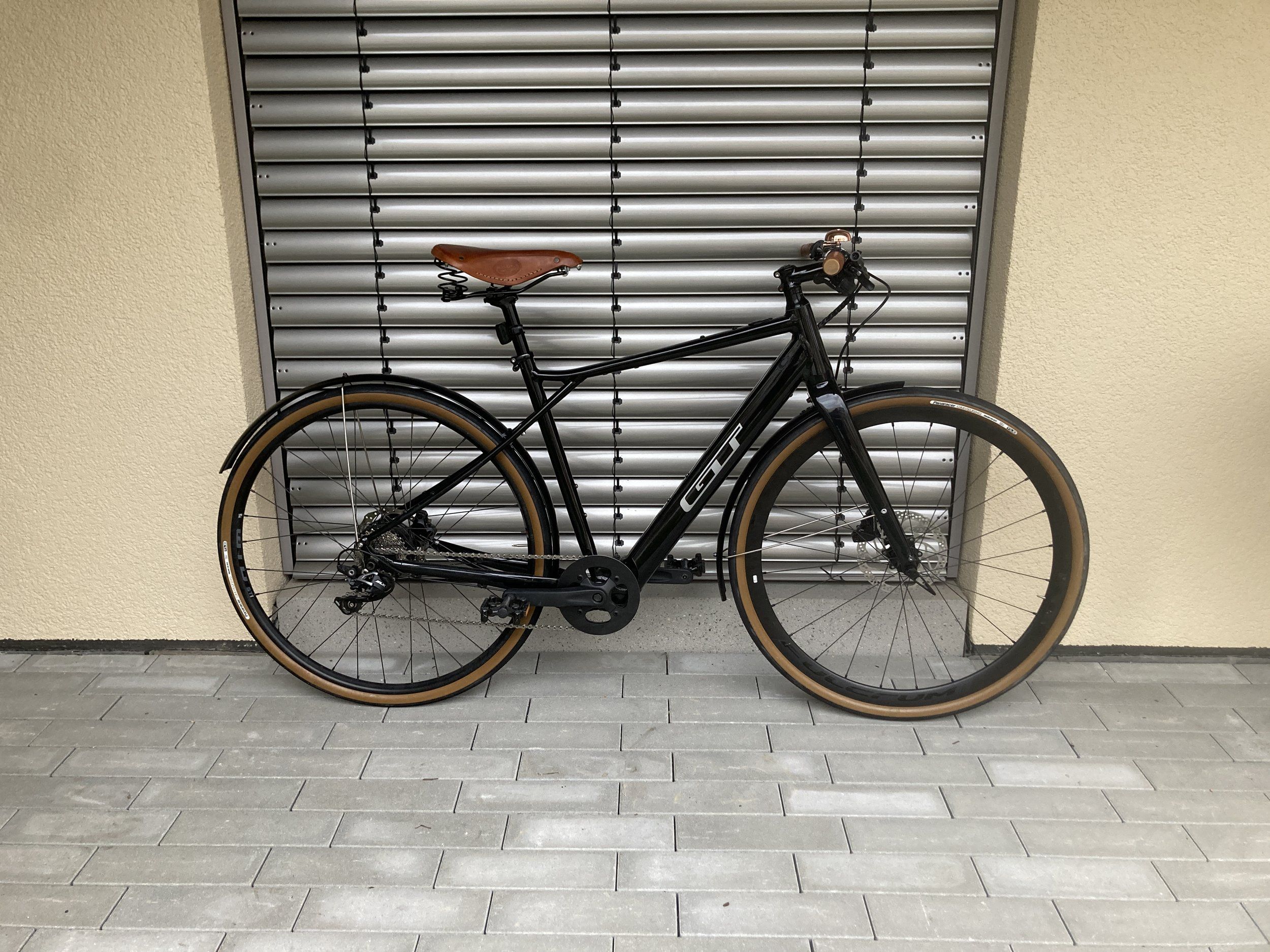

Hoj nummer två har jag redan visat...men nu är den min, GT Grade AMP ram men i stället för dropbar är det rakt styre, skärmar och slx växlar. Ska göra något kul med den...

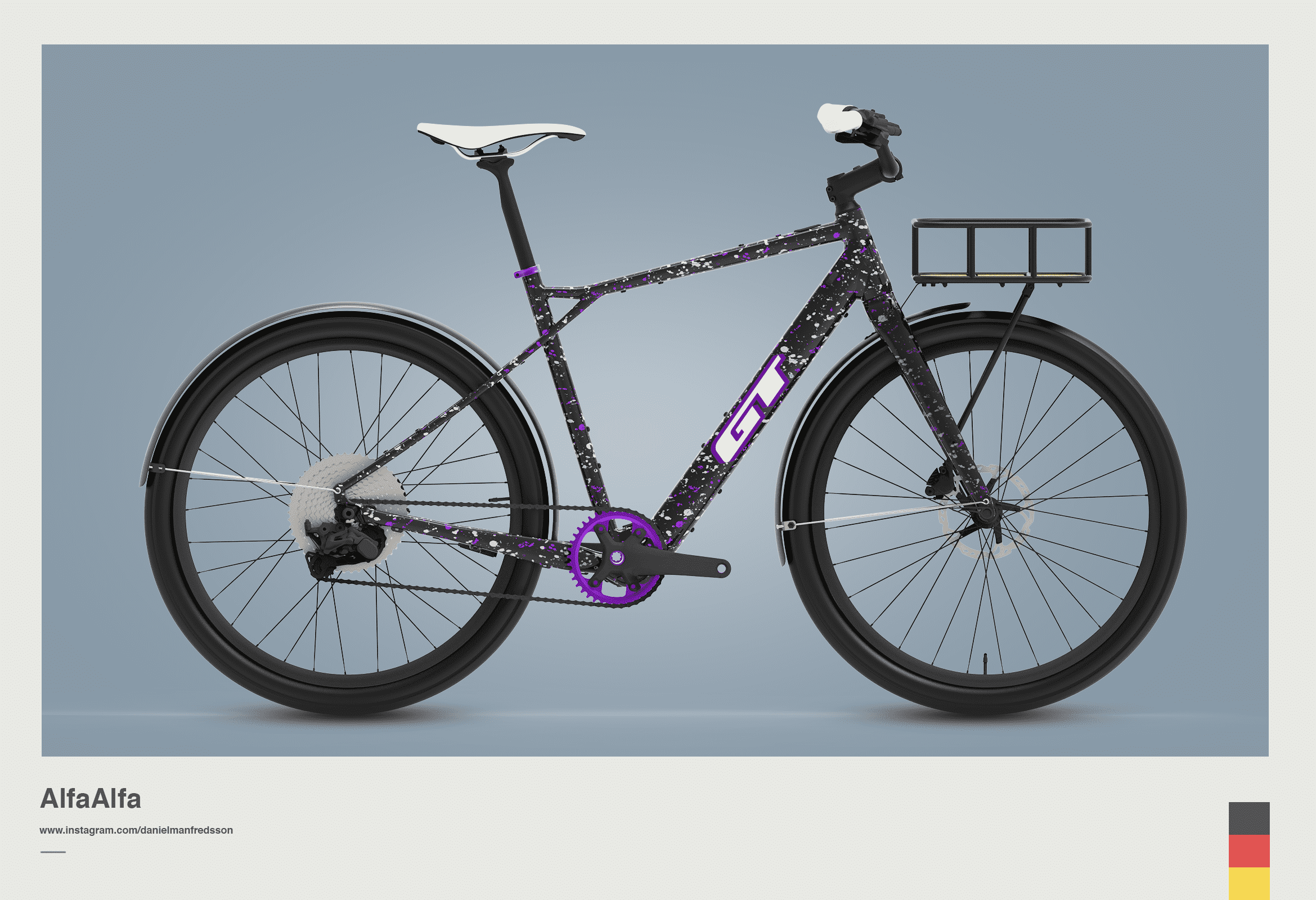

....typ köra lite retro GT stuk på den med splatterfärg osv...men vi får se..rätt sugen på att lacka den lila också....alltså jag ändrar mig 300 gånger i timmen.

Sonen har fått bestämma hur hojen skall se ut, så vissa delar skulle vara vita med prickar eller leopard mönster. Och smileygubbe så klart. Och personifierad styrlager cap också....
Lacken är riktigt ball, man ser att allt är gjort för hand, men klarlackat och slipat som en galning om vart annat för att få en slät och blank toppyta. Det är i grunden flera lager med "duttad" f'rg, sen har jag g[tt n[gra varv och duttat med rosa och blå pearl, sedan ett lager med holographic flakes. Ska ta några bilder i solsken så ni får se holographic flakesen glittra, rena lowrider blänket alltså.
Visa bilaga 552590
Visa bilaga 552592
Visa bilaga 552599

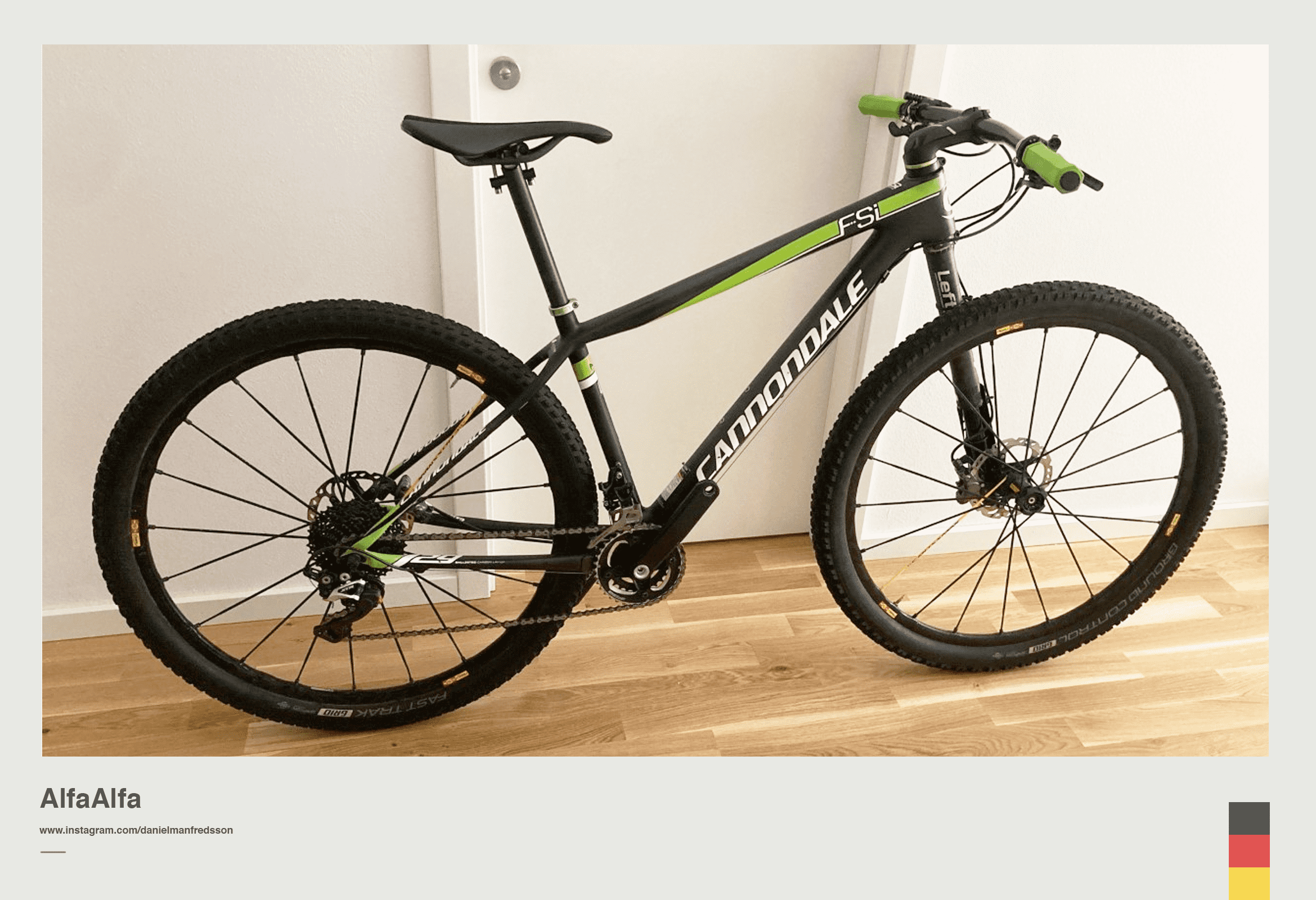

Och när frågan kom om jag för en liten peng ville överta denna löjligt fina Cannondale F-SI Carbon1 så kände jag bara...mmm...oki då. Däcken skall så klart bytas ut. Och sen skall jag lägga i lite svart färg i det lilla lilla stenskott som finns på underröret.
Visa bilaga 552604
Nu är det slut på hoardandet va?Njaee....alltså, jag har börjat titta lokala säljessidor och då dök den här upp. Om man kisar bort citybike stuket så ser man att det är en Cannondale F700 Volvo i grunden, nyskick, då gubben som köpte den ny till sin fru inte lyckades övertyga henne om att mtb är kul. Han byggde om den med pakethållare och skärmar och sån där 50+ prostata sadel(jag är själv 40 så jag är snart där med mina egna skrevproblem, kan typ vira pungen tre varv runt handleden) men hon gillade den aldrig. Så då svepte jag in och köpte den, den är i löjligt bra skick, men ska återfå lite CODA komponenter igen. Och så klart, bort med city bike möget.

Så därför går det lite segt på hojbyggandet, varje gång jag öppnar verktygslådan så köper jag ett till projekt i stället. Men har börjat montera ihop sonens cykel. Även här har det som sagt gått över styr, ni kommer skaka på huvudet när den är klar.
Visa bilaga 552610
Visa bilaga 552611
Visa bilaga 552612
Det var fredagsuppdateringen, och en del i det fördärv som är min cykelhobby. Nu blir det något starkt för att få bort ångestskakningarna.

Den här fredagen blir det inga fräcka ramar på bilderna. Förra året släppte Cannondale en feeeeeet bok till anställda och löst hängande folk där man firar sina 50 år som föetag. Här finns allt fränt, snaskigt o galna som är företagets historia, från starten som tillverkare av cykelsläp och tält, alla jäkla konkurser och fram till nu. Man har intervjuat allt från grundaren Joe Montgomerys familj, till Missy Giove och typ de mesta som någon gång jobbat i eller med företaget.
Se och avundas för den här ska jag avnjuta med en Apfelschurle och Jäger.

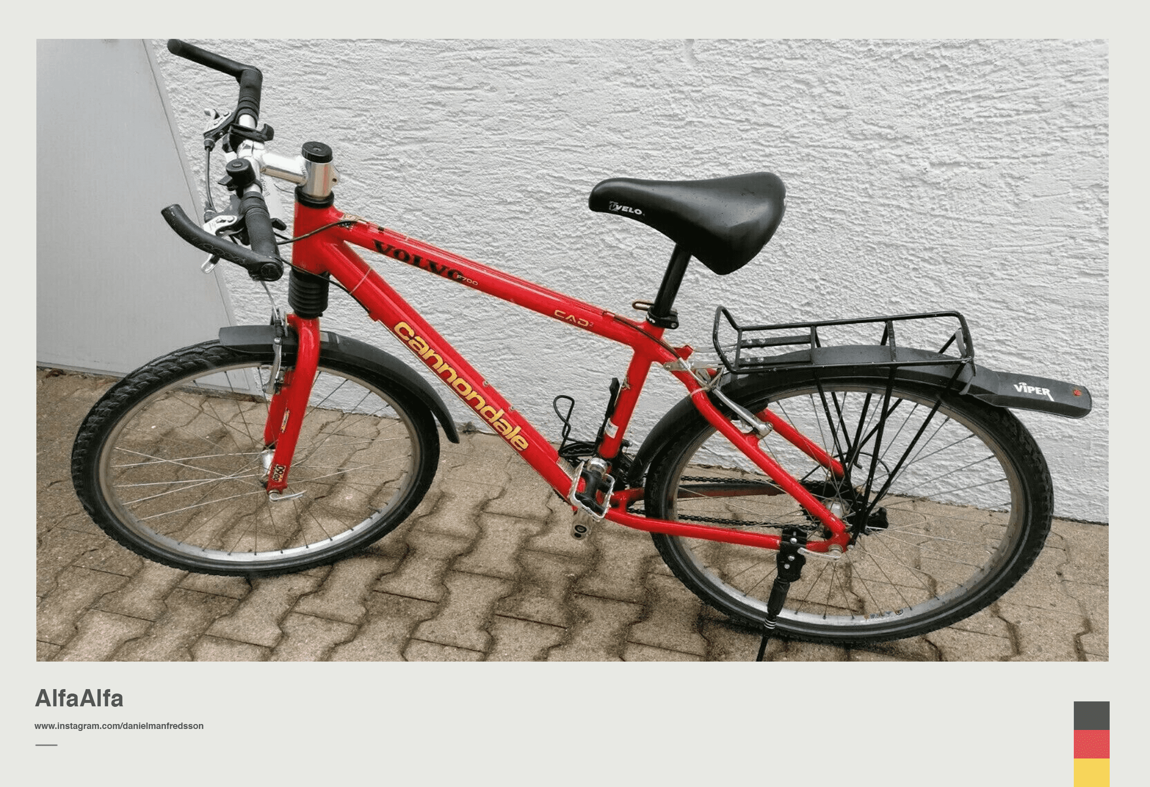

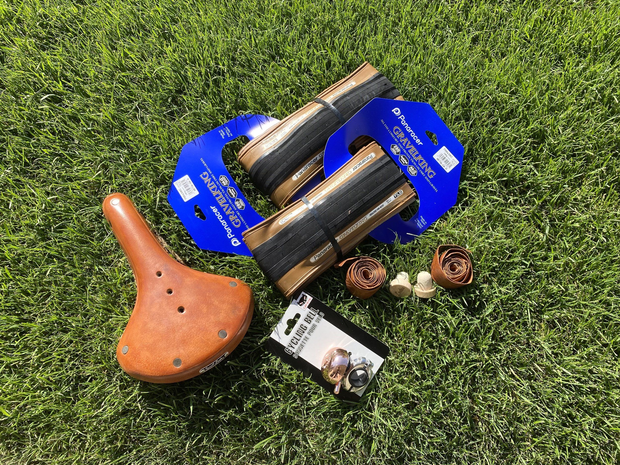

Till mitt damm samlande Super V bygge så har jag varit på jakt efter en Volvo Cannondale sadel, eftersom jag jobbade där jag gör skickade jag ut en efterlysning på intranätet efter dylika sadel.
Och till slut fick jag napp, sadeln är inte bara i najs skick, den är helt oanvänd. Kanske att den tappat lite av sin knalliga blå färg...men NOS är den.
Jag går under kodnamnet Mjölkaren på jobbet då jag konstant rensar Cannondales inventarier på balla prylar.

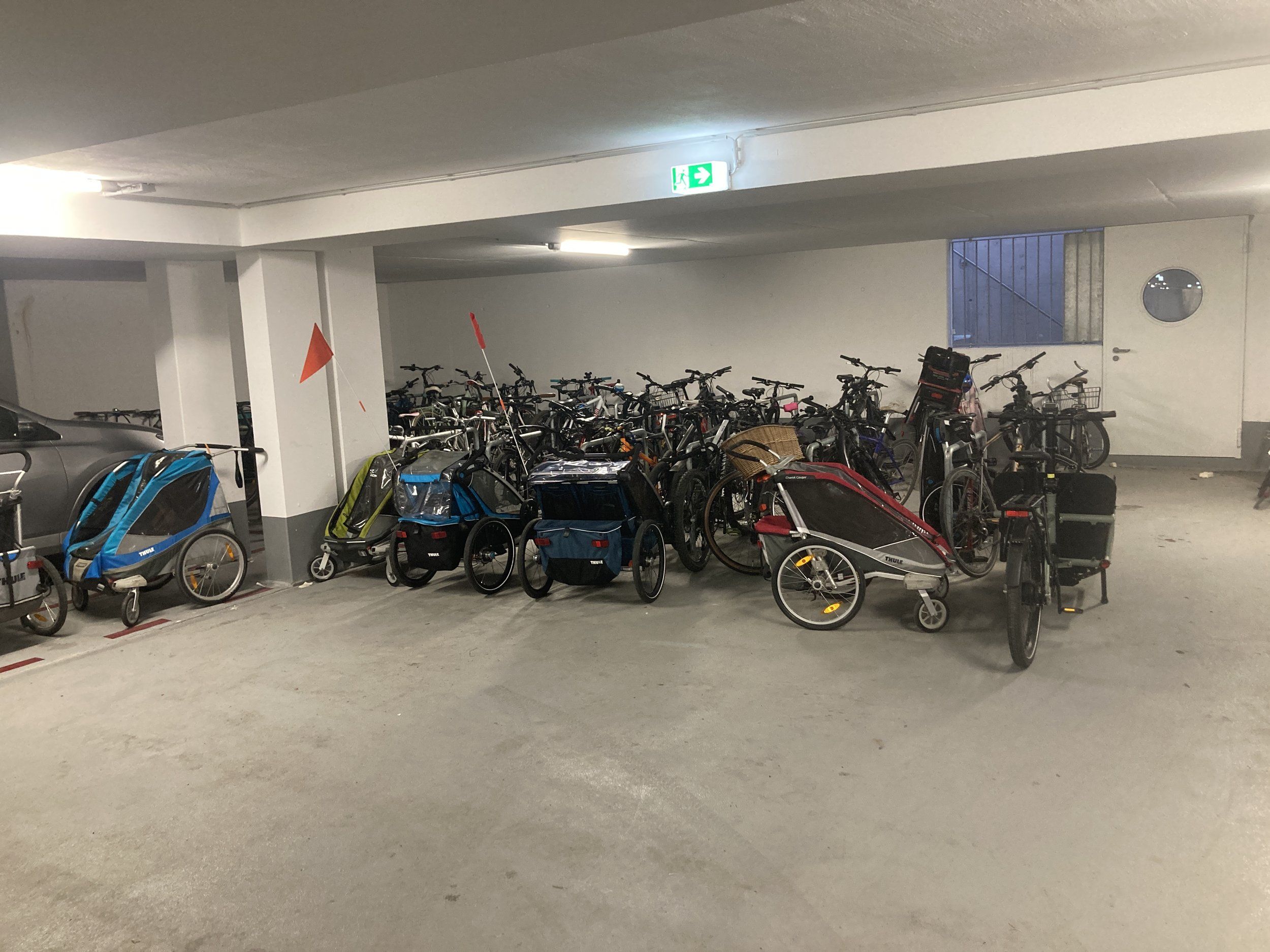

Eftersom Cannondale inte har någon cargo bike så lånar jag denna best, en Riese Müller Load 60, heldämpad, elassist, full on Cadillac mode.
Märks det att Freiburg är en cykelstad och att om du har kids så är det typ lag på att ha cykelkärra?. Här är vårt cykelgarage. Varje bostad har en stolpe att låsa fast sina cyklar vid, och som ni ser äger varje Freiburgare i snitt 26 cyklar var. 99% av alla cyklar på CUBE elcykel med Thulekärra. Varje morgon är det som en Humancubethulecentiped som ringlar sig genom staden.
Kräm.
Visa bilaga 555107
Visa bilaga 555108

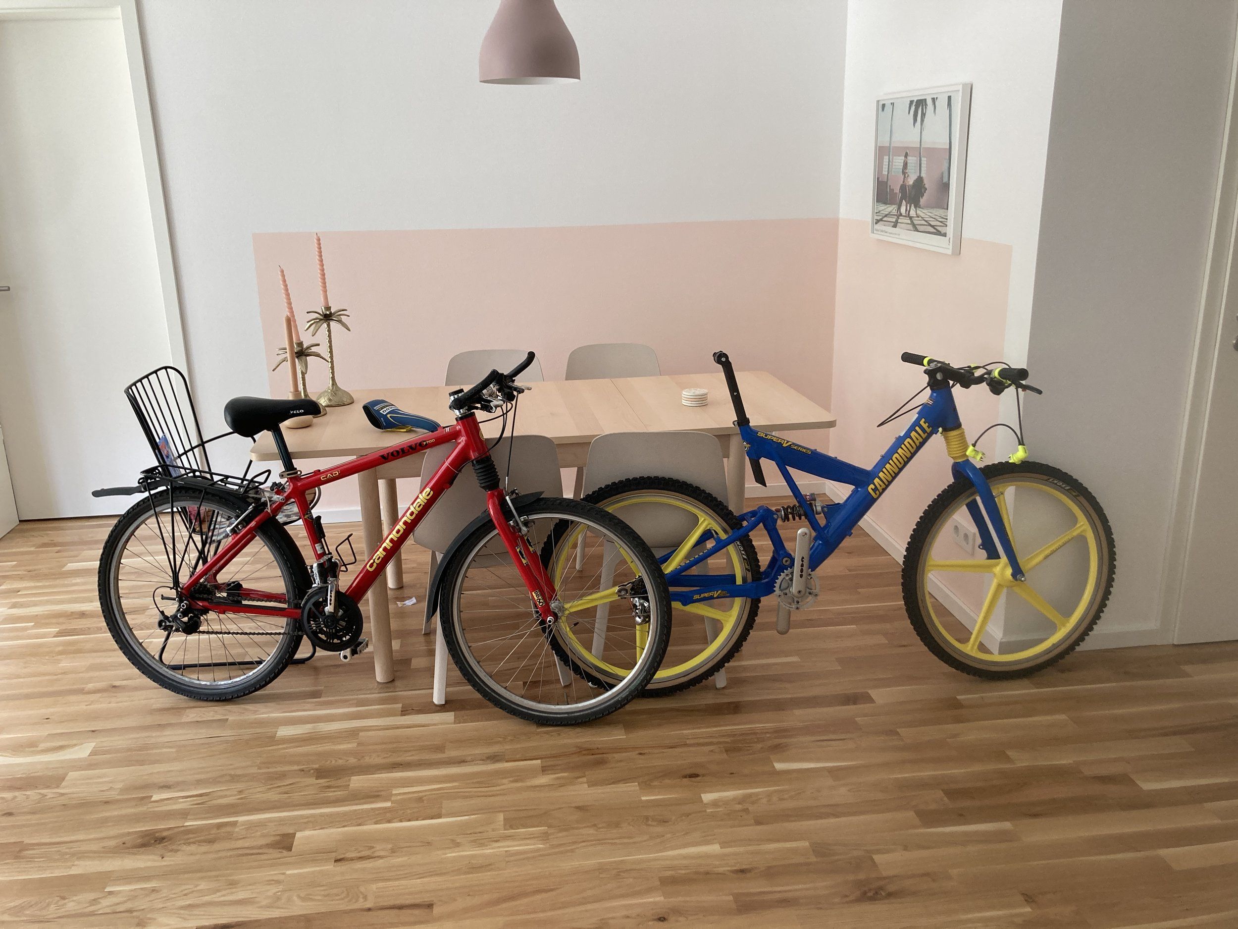

Eftersom det är söndag så åkte fin hojarna fram, de är båda projekt, och de är lågt prioriterade, men till frukostkaffet ställdes de upp och jag lät min fru få höra hur fantastiska de är och hur de kommer berika våra liv.
När jag nämnde att vi kunde ta romantiska turer på dem och så fort folk ser oss kommer de jubla och klappa händerna tittade hon på mig och.....
