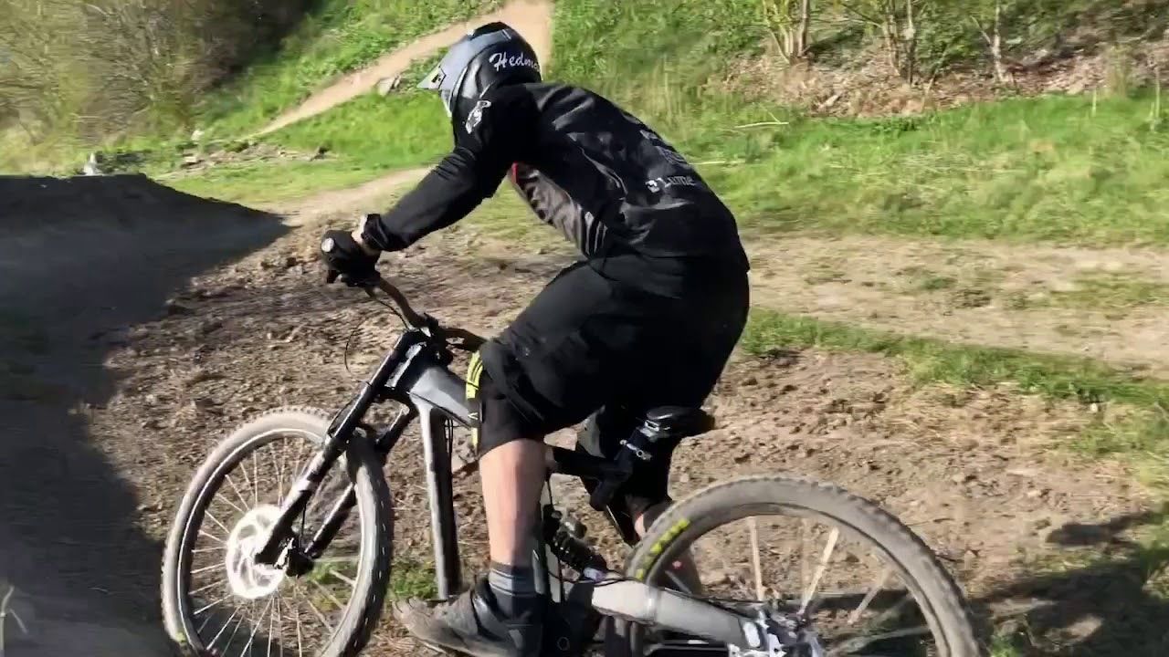

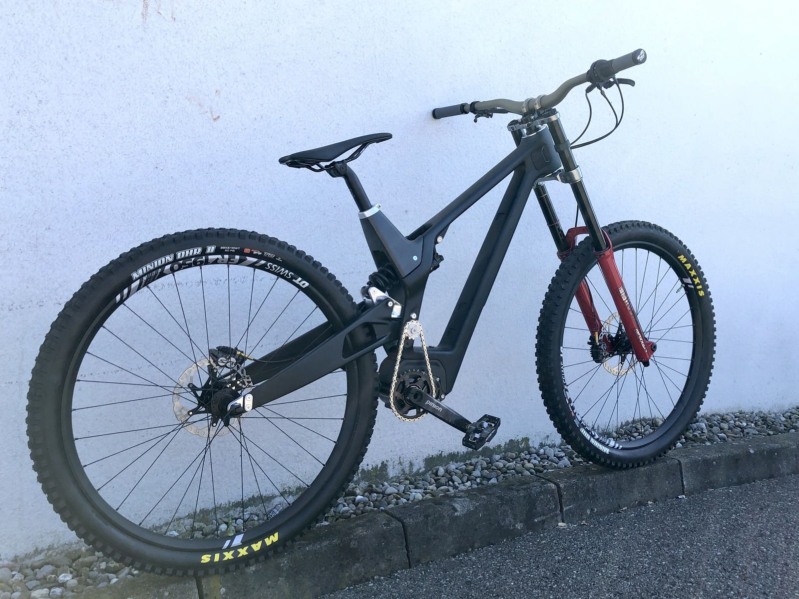

Huldr är ett litet team på 6 personer där jag ingår. Huldr ställde ut en elcykel redan 2018 på Eurobike. Jag kom in i projektet i år och då hade projektet tagit en vändning, man ville se om man kunde tillverka så mycket som möjligt i Sverige, och kunde man göra en ram som var modulär, en ram som kan använda en traditionell drivlina, en Pinion växellåda eller till och med elassistans? Ajajaj….cykelvärldens motsvarighet till en schweizisk armékniv? Låter som en dum idé…men om man är en liten tillverkare är möjligheten att ha en plattform man kan göra mycket med en rätt smart investering. Kommer inte berätta allt här utan det blir en kort resumé för att visa vägen fram till något som står på hjul och rullar.
Efter att Huldrs tidigare testcykel hade testkörts och utvecklats med downhillcyklister valde vi att fortsätta på det spåret.

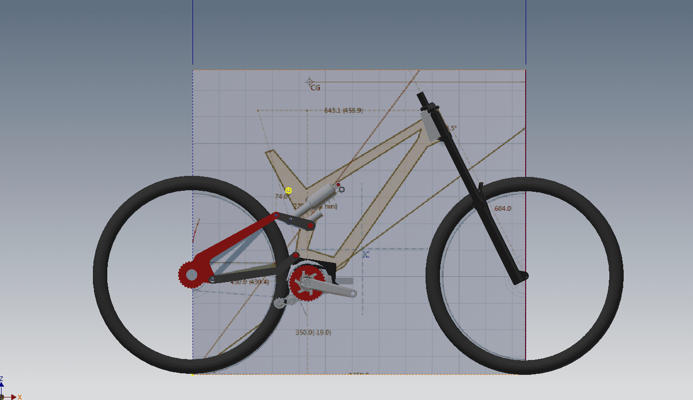

I stället för att göra en elmountainbike ”downhillig” så valde vi att först göra en riktigt bra downhillcykel och sedan låta elsystemet anpassas till cykeln. De flesta elsystemen på marknaden placerar batteriet där man inte vill ha det, långt fram och högt t.ex. Vanligaste frågan man fått under det här projektet är ”-vad skall man med elassistans till på en downhillcykel, man cyklar ner och tar liften upp?”. Våran filosi är en downhillcykels egenskaper är inte bara förbannat kul nerför, utan framåt och uppåt med, lääääääänge, det är där elassistansen kommer in. Så många som innan testkörning förklarat att elcykel inte är deras grej osv, för att sedan komma tillbaks med största leendet, jag själv inkluderad.

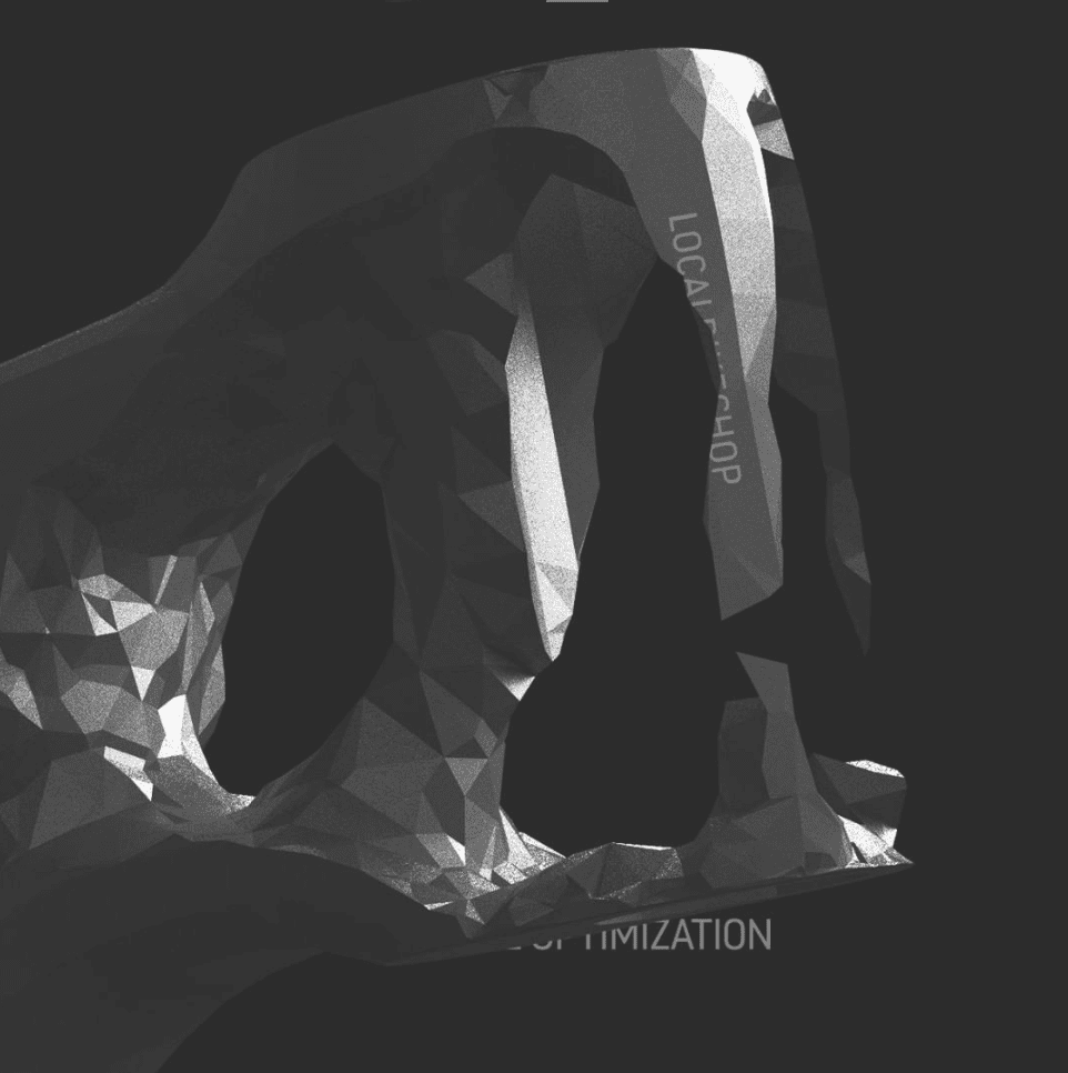

Efter att ha grötat runt i 3d program och tröskat sig igenom geometrier fram och tillbaks kom vi fram till något både vi och våran testpilot tyckte funkade. Vi hade testkört och gått igenom de senaste downhillcyklarna på marknaden och försökt saida fram vad som var nästa The shit.
Efter att ha testat runt med olika slags Horst länkage och High Pivot lösningar så bestämde vi oss för det senare. Vi har också en rätt intressant floating brake lösning. Här börjar vi bli nöjda med geometrin och börjar titta på hur vi kan bibehålla den när vi testar med elassistans. Eftersom ett batteri kommer krocka med ett ”standard” batteri så fick vi idén att ”Babushka” vårat länkage, alltså ett länkage i ett länkage i ett länkage, en väldigt smutt lösning faktiskt. Att kunna få plats med ett mer fyrkantigt batteri som kunde placeras lågt och centrerat vore drömmen liksom.
Jag började skissa lite form på paketeringen och efter filande fram och tillbaks landade vi i något vi gillade. Det är enkelt att gå konkavt och vasst likt Canyon eller slurpysmooth med 30 liter klarlack a la Specialized. Jag ville sålla mig till de svenska designmästarna så cleant, rakt och rundade hörn, som en klassisk skandinavisk designad möbel. För att stå ut så måste man inte stå ut.

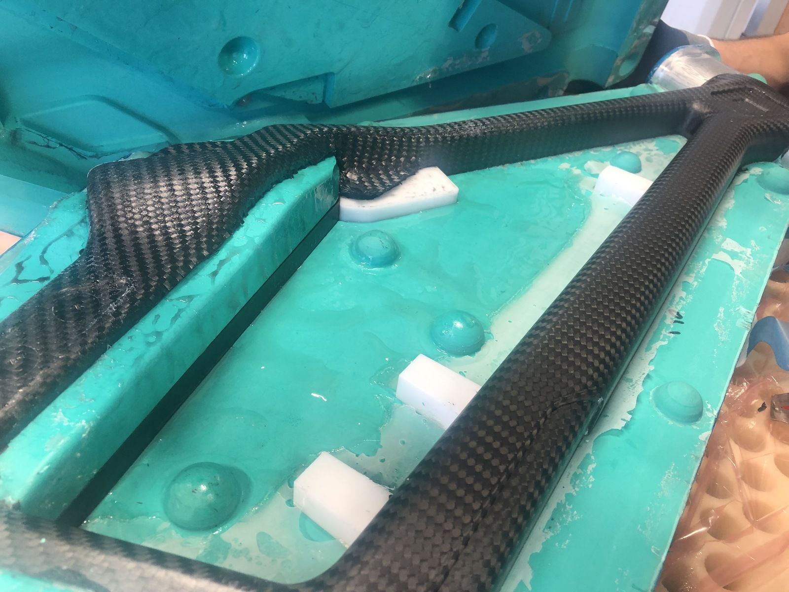

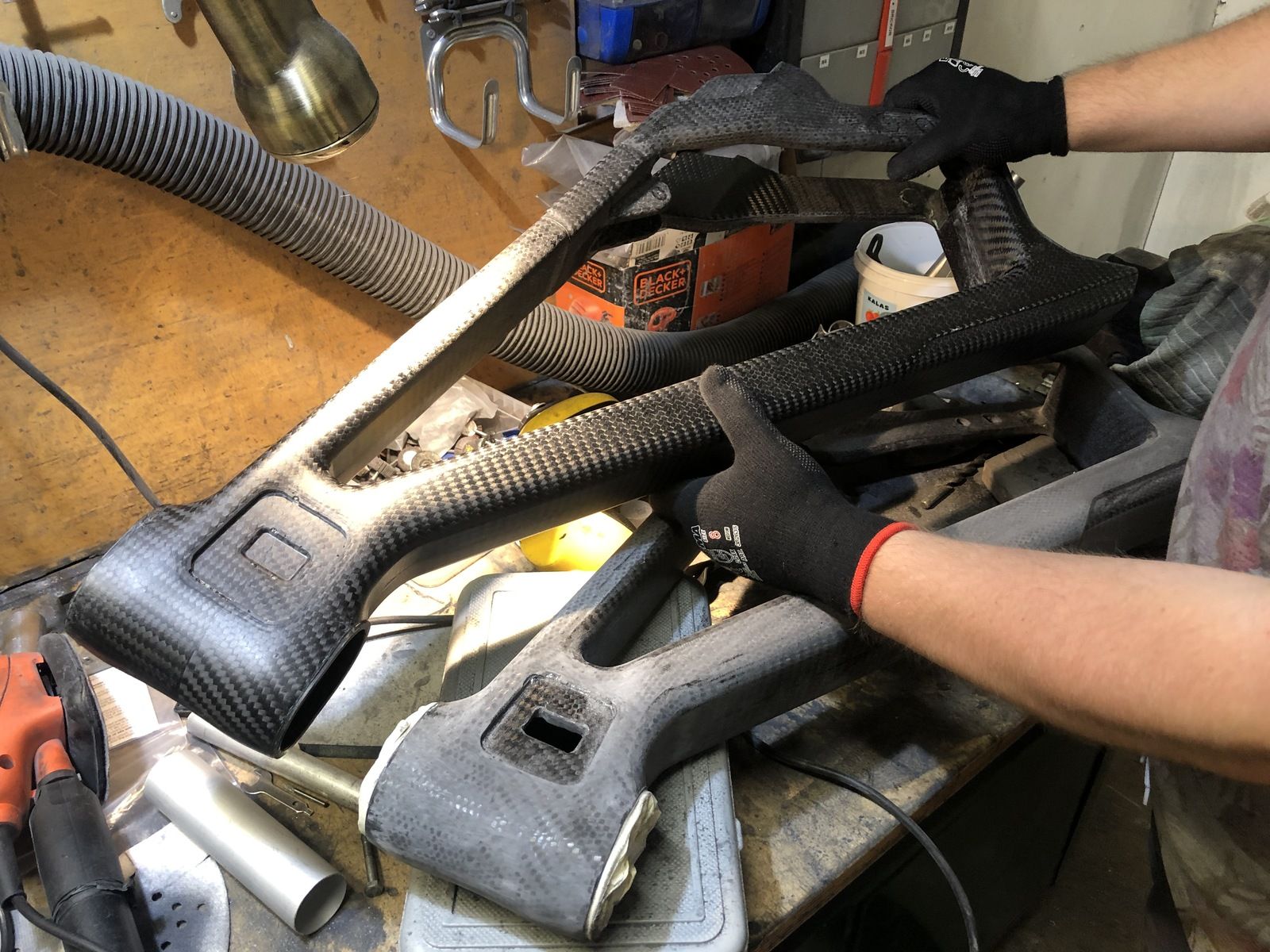

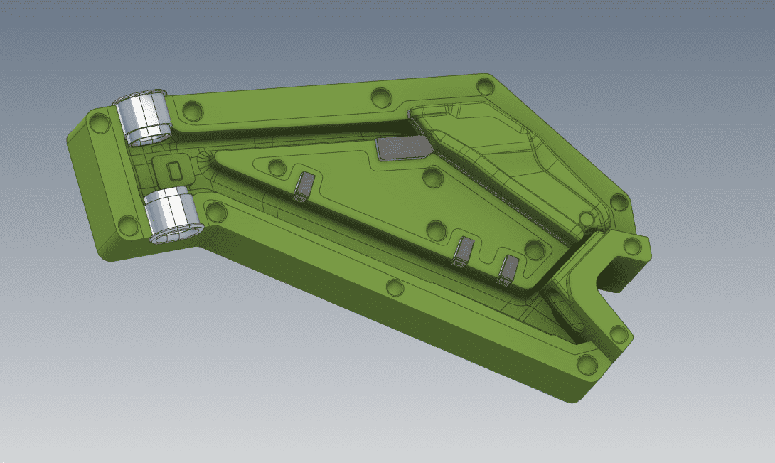

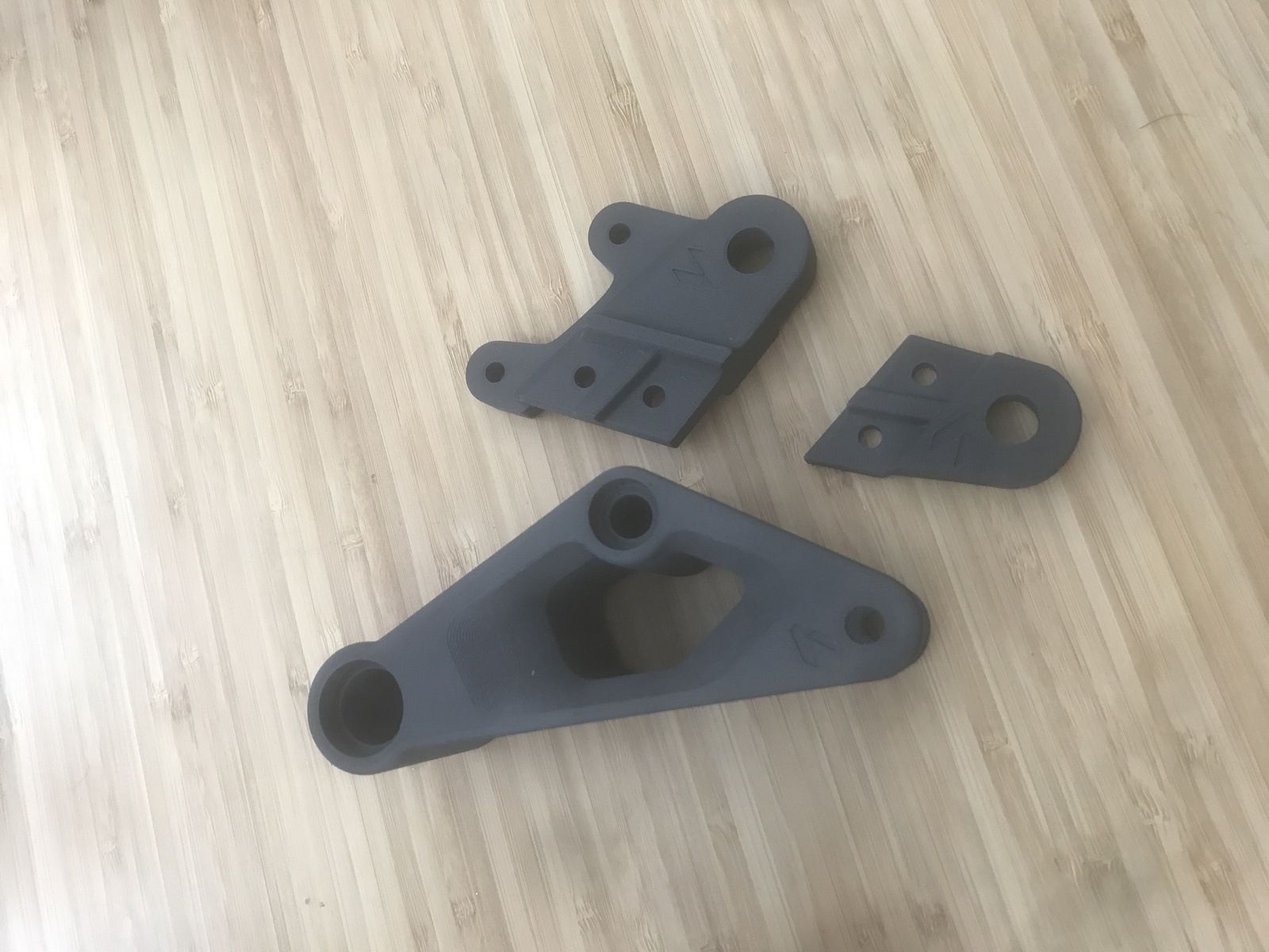

När det kom till prototyperna så valde vi helt sonika att göra ram, sving och sadeltorn i kolfiber. För att två i teamet är kungar på kolfiber och för att vi har en autoklav!!

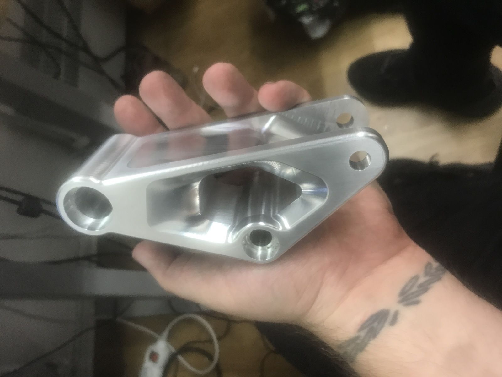

Övriga detaljer som länkage, dropouts osv valde vi att fräsa i aluminium, 7075, overkill så klart. Kraschar du med hojen ska inget aluminium böjas eller knäckas, det ska fan stå ur bröstkorgen på dig som ett Alien foster!

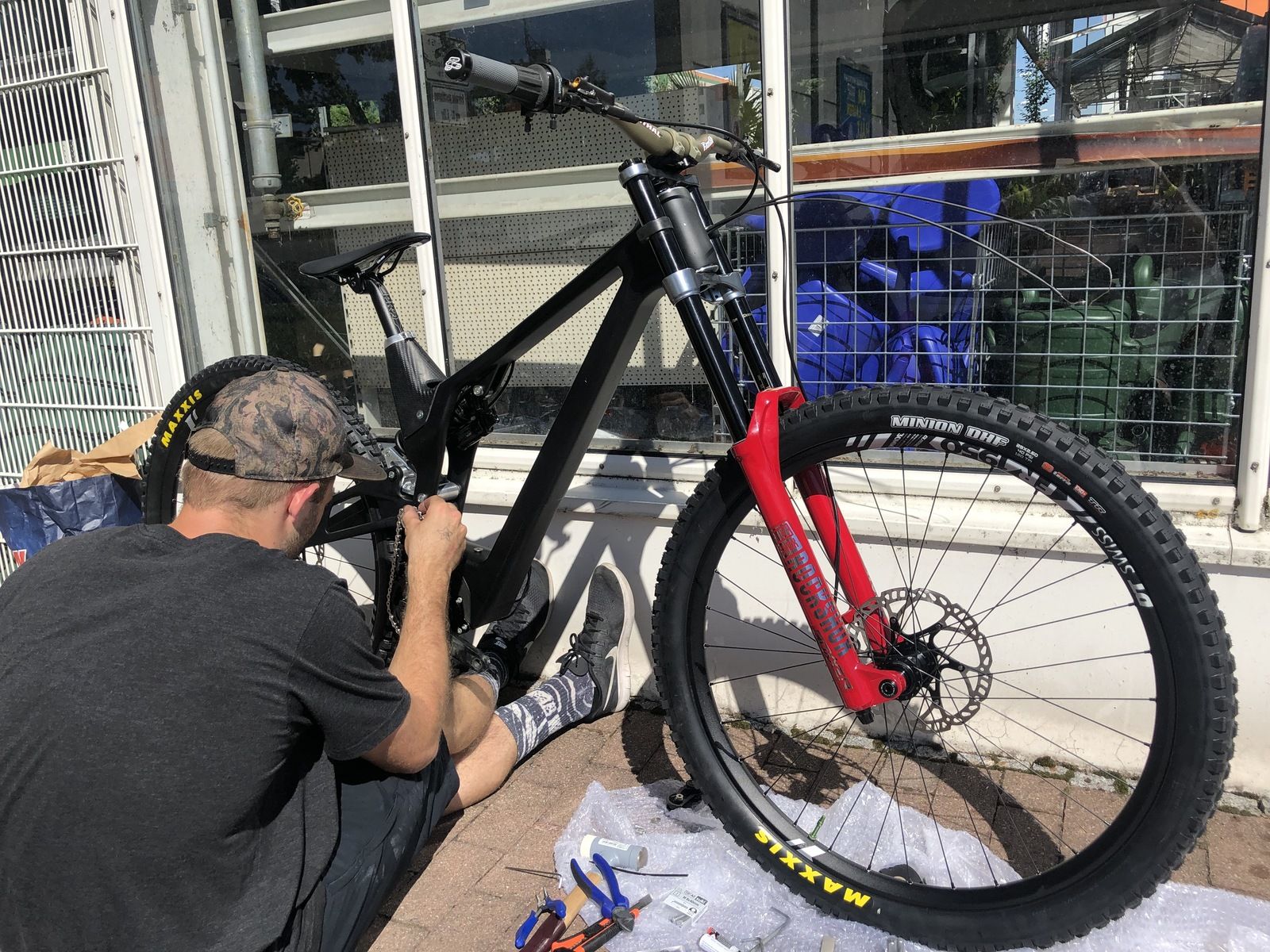

Då vi under hela projektet 3d printat delar och testdelar till bygget så ville vi även testa att göra ”riktiga” delar för att kunna utvärdera de gentemot de gjutna kolfiberdelarna och de frästa aluminiumdetaljerna. Man printar så klart i kolfiber på en printer med en prislapp som får frugan att börja leta efter ärr vid njurarna på barnen och Lyxfällan gänget att börja rassla med budgettavlan. På papperet och 3d programmets analyser så är de 3d printade kolfiberdelarna starkare, och lättare. Stämmer det, så öppnar sig en helt ny värld där vi kan testa och erbjuda personliga optimeringar snabbt! Vill du som köpare ha lite längre dropouts?No problem! Flög käften ur huvudet på dig när du krashade i Järvsö?, vi har crash replacement på det med, 3Dprintad kolfiber käft någon?

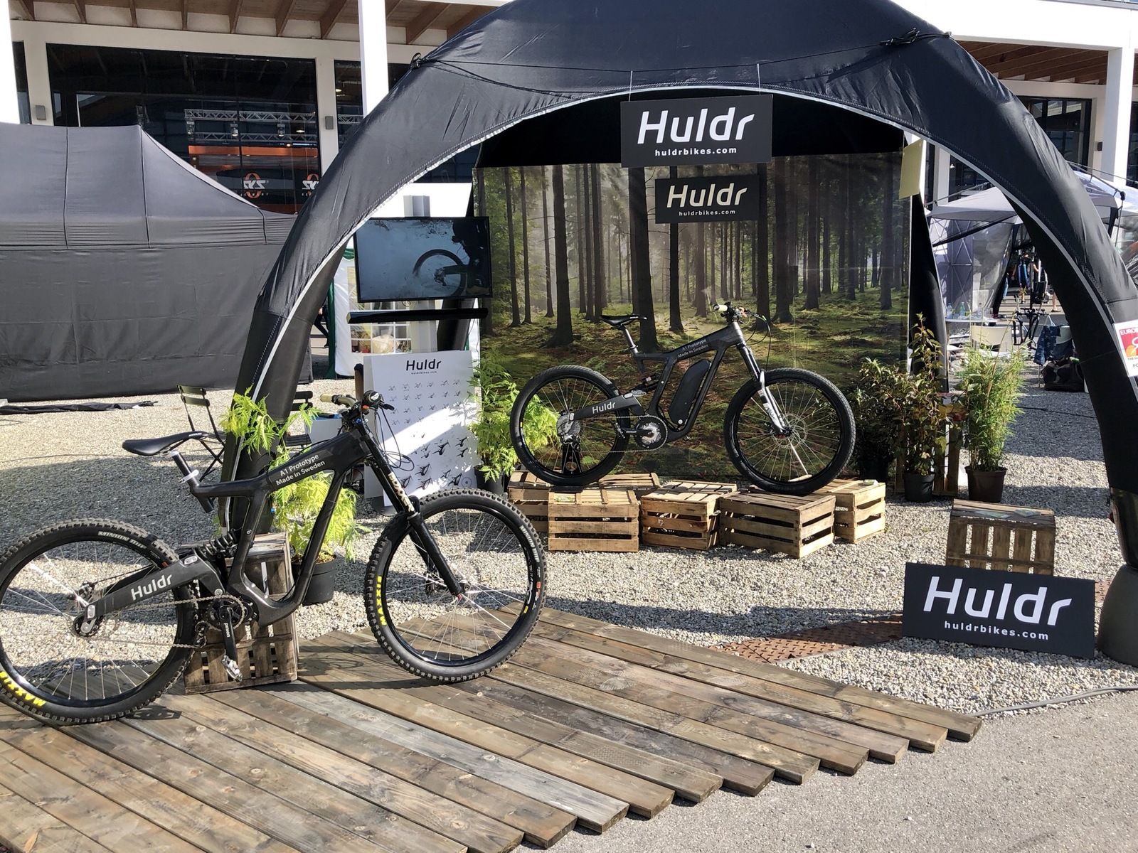

BZZZZZ (Ljudet av snabbspolning) Här står vi nu på en parkering utanför Eurobike och monterar ihop våra två prototypcyklar. Vi har en minibuss, Trek har fan teambussar med mekaniker som skakar huvuden åt oss. Tanken med Eurobike var att ha ett galet mål och snabbt få folks reaktioner, sågningar som hejarop. Detta är ett entusiastprojekt med mål att faktiskt få ut något på marknaden. Efter Eurobike skall vi bygga ihop två hojar till och låta andra än oss och våra testcyklister köra skiten ur den.

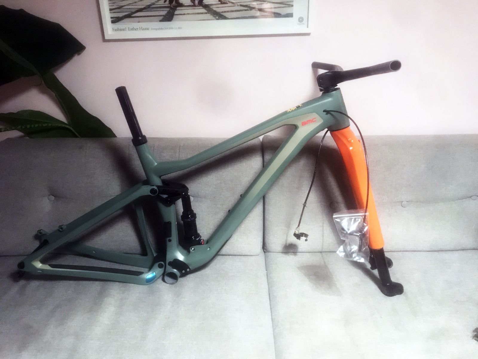

Men nu tillbaks till ersättaren för min Scott Scale. Jag har köpt ett BMC Speedfox One(ram och sving i kolfiber med inbyggd dropper) ramkit. Speedfoxen är ju BMC´s shorttravel trailcykel, en snabb trail cykel, eller en xc cykel på steroider, jävla lätt med. Jag kommer att kasta på min Rock Shox RS-1 numera moddad till 120mm samt lite småtrix från min vän Christoph Hopp på Hopp carbon. Fick också tag i ett Syncros Frasier styre för att fina Gustav aka Dangerholm har ett sånt;) Oroa er inte, gaffel och styre skall matchas mot ramen.
Mitt mål med hojjen är att få till en xc:ig trailhoj för att det verkar roligast. Målet är någonstans sub 10kg och att inte bara handla grejer hutlöst från R2-bike utan utnyttja de resurser jag har med kolfibertillverkning, cnc och 3d printing. Sätter ingen deadline med den heller då jag vet hur jävla mycket(not) byggande det blir med jobb och två barn och en fru man vill pussa på.

Vänta vänta vänta! Nu drar vi handbromsen, skippar snacket om Speedfoxen och återgår till prototypen.
Fler bilder och mer info tack!
NickPick
Byggtråd: Localbikechop och en jävla massa jävla jobb.
Riktigt häftigt! Fattar dock inte kräsen med eldownhill såklart men jag gillar ju inte motordrivna fordon samt är höjdrädd ?.
Vilket kliv rakt ut i industrin.
AlfaAlfa
Paco sa:
Hej Paco!
Haha, mer info och bilder kommer, i promise!
Men i korta lag:
- Ram och sving i kolfiber, en blandad kolfiberlayup med 3k, 4k twill och unidirectional kolfiber.
- Dropouts, länkagedetaljer m.m. i alu 7075 eller Markforged onyx/carbon mix 3d printade.
- Geometrin är lite hemlig, men vinkeln på styrhuvudet ligger mellan 62-64 grader. Styrlagerkopparna är frästa i alu och har olika insert där du kan välja olika graders vinkel.
- RockShox Boxxer 200 gaffel, RockShox Super deluxe Coil 230x65 bakdämpare
- Variabel geometri kan vi kalla en feature, dropouts är utbytbara. Sadeltornet är utbytbart, ställbar styrlagervinkel. Undre delan av ramen är en adapter för att kunna använda olika drivlinor, Pinion, "vanligt" växelsystem eller en TQ elmotor.
- Den ställbara geometrin gör att vi kan faktiskt lugna ner den och köra med lite kortare dämpare bak och t.ex en RockShox Lyrik 160mm gaffel fram.
- Trenden med inbyggda batterier gick vi emot, just för att vi vill kunna ha elassistans som ett val så kräver ett inbyggt batteri förstärkningar vilket bidrar till ökad vikt.
- Vi satsar på TQ som drivlina när det gäller elassistans, det bästa elsystemet på marknaden för mtb:s. Bi har testkört med både 250w, 500w och ca1000w!=)
- MEN det är i grunden en trampcykel, inte en elcykel.

Som sagt skithäftigt och ett stort lyft för ramen jämfört med den tidigare modellen även om man ser ett tydligt släktskap. Gillar konceptet med modulerbar för att välja olika drivlinor, även om det också innebär att den i e-utförande hamnar typ 5 år efter de andra i look då ni inte kan integrera batteriet. Varför inte kolla på nån box i ramen som kan användas som swat-låda för icke motoriserat men rymma batteriet om man behöver?
Sen funderar jag på varför man satsar på en DH-ram? Det är så specifikt och ett ganska snävt användningsområde. Varför inte en endurohoj tex?
Vidare ser jag att ni tänkt köra med två-kedje-lösning istället för en pulley uppe vid pivotpunkten. Hur är resonemanget där? Ska det fortsätta vara så? Det ser ut som om drevet sitter på pivotaxeln, om jag inte missförstått innebär det en ganska dålig trampprestanda. Kolla hur tex commencal och Norco har sina pulley-hjul, så sitter de lite off mot axeln för att få lite mer amtisquat.
En inspirationskälla som påminner om stilen skulle kunna vara de gamla Racebike-hojarna...

H. sa:
Tack för input, gillart!
Ett integrerat batteri är snyggt, om det är i storlek av Fauzas batterier, shimanos och bosch båtpontoner tar väldigt mycket storlek i anspråk. Batterier blir varma med, så länge man inte kör en massa ”kylkanaler” som t.ex Haibike så kyls ett externt batteri effektivare med.Det går att göra ett snyggt externt batteri, det har bara inte gjorts än:) Absolut, swatbox var en tanke, men adderar för mycket vikt för att göra ramen styv igen när man tagit bort en stor bit utav den. Då hade vi adderat vikt där vi inte vill ha den, speciellt om man kör utan elassist på hojjen.Hade vi skitit i vikten och balansen i hojjen hade vi kört integrerat! Dockhar vi inte övergett integrerat batteri, vi har funderat på att ha två mindre batteriet som vi kan placera där vi vill ha dem. Men tyvärr är de integrerade batterier som finns nu på marknaden i den spec vi vill ha, för ”limpformade”. Vi vill ha en liten fyrkantig box typ eller två korta limpor. Jag ska lägga upp lite skisser framöver på de olika ideérna!
Vi satsar på DH för att det är ett snävt område:) och med våran modularitet kan vi göra den mer enduro. Tidigare prototyp kör vi just i en enduro konfiguration och det funkar bra. Har inte jättemycket med valet av inriktning att göra, men personligen gillar jag utseendet hos en dh hoj!:)
Gällande två kedjor så har vi tänkt att köra så på ”elversionen” med TQ motor, blir lite missvisande nu när den visas med pinion växellådan då pinion har en kedjespännare original som tillbehör. Och kör vi normal drivlina så har ju bakväxlarna en clutch, kort sagt, man kan köra dubbla kedjor eller bara en krdja beroende på drivlina. Gällande pulleyhjul så Norcos lösning är fin, och det där med förskjutning av hjulet gentemot pivot är intressant. Vissa säger att det ska va så, andra säger att det inte ska va så. I vårat 3d program blir ”antisquaten” bäst med hjulet centrerat i pivotpunkten. Vi ska även testa med en floatingbrake lösning då endast ett pulleyhjul som i Norcos och Commencals lösning inte löser allt.
Vi ska se till att folk får testköra sen för de frågor du skrev nu är precis sånt vi vill ha live!
Tack så mycket!:)
