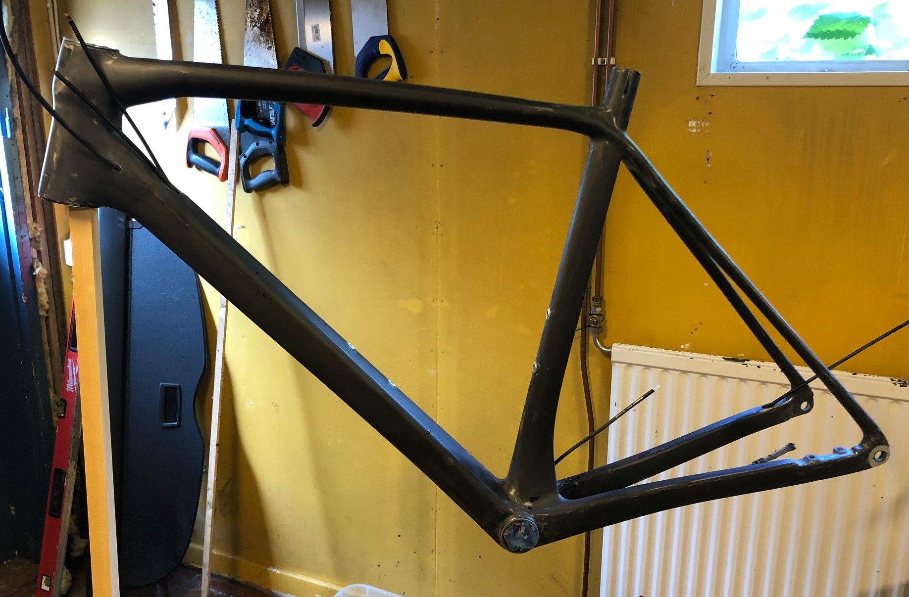

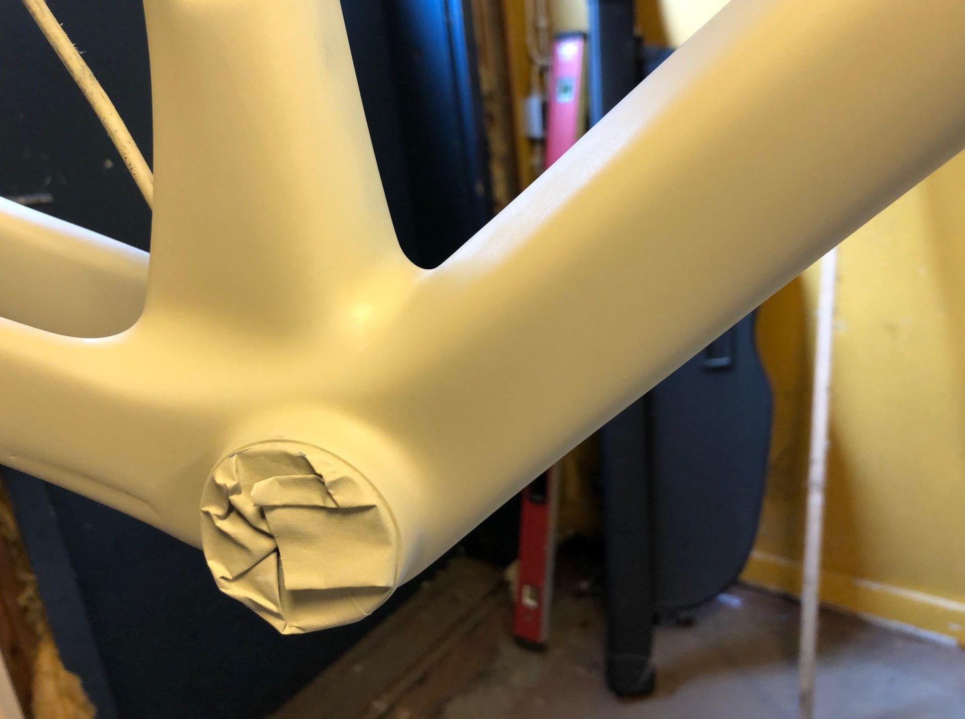

Sen tyckte jag i ett svagt ögonblick att jag har ju inte så mycket att göra, så började gnida lite på rören. Det var typ en månad sedan. Igår såg det ut så här:
Sorry moros
Putsat vidare lite sen dess och har slipat rent och tagit mig ner till 800papper. Återstår att se om det går att få på färg eller om det blir psykbryt och helsvart.
Hoppas det skall lösa sig för jag har lite andra ideer.

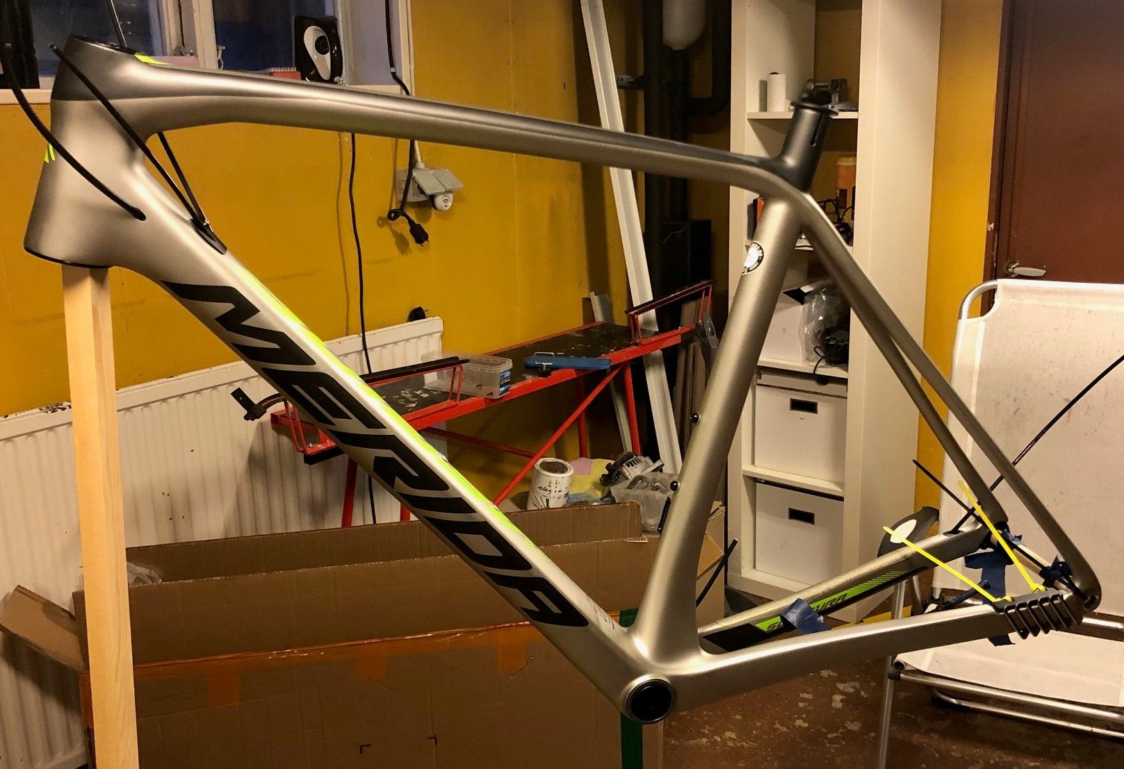

[Byggtråd] LVG, klar. Nu med ny färg

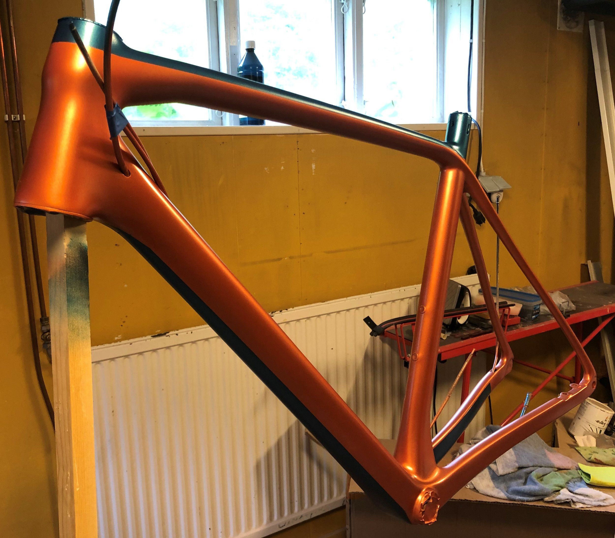

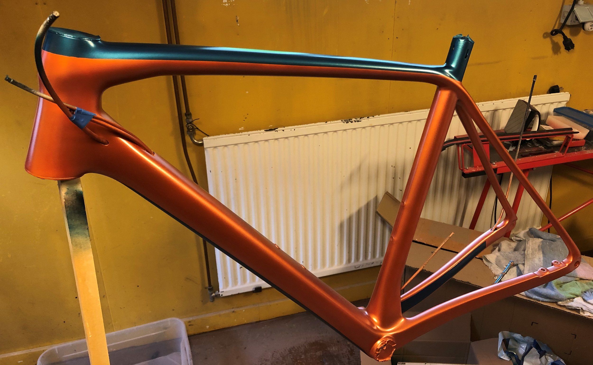

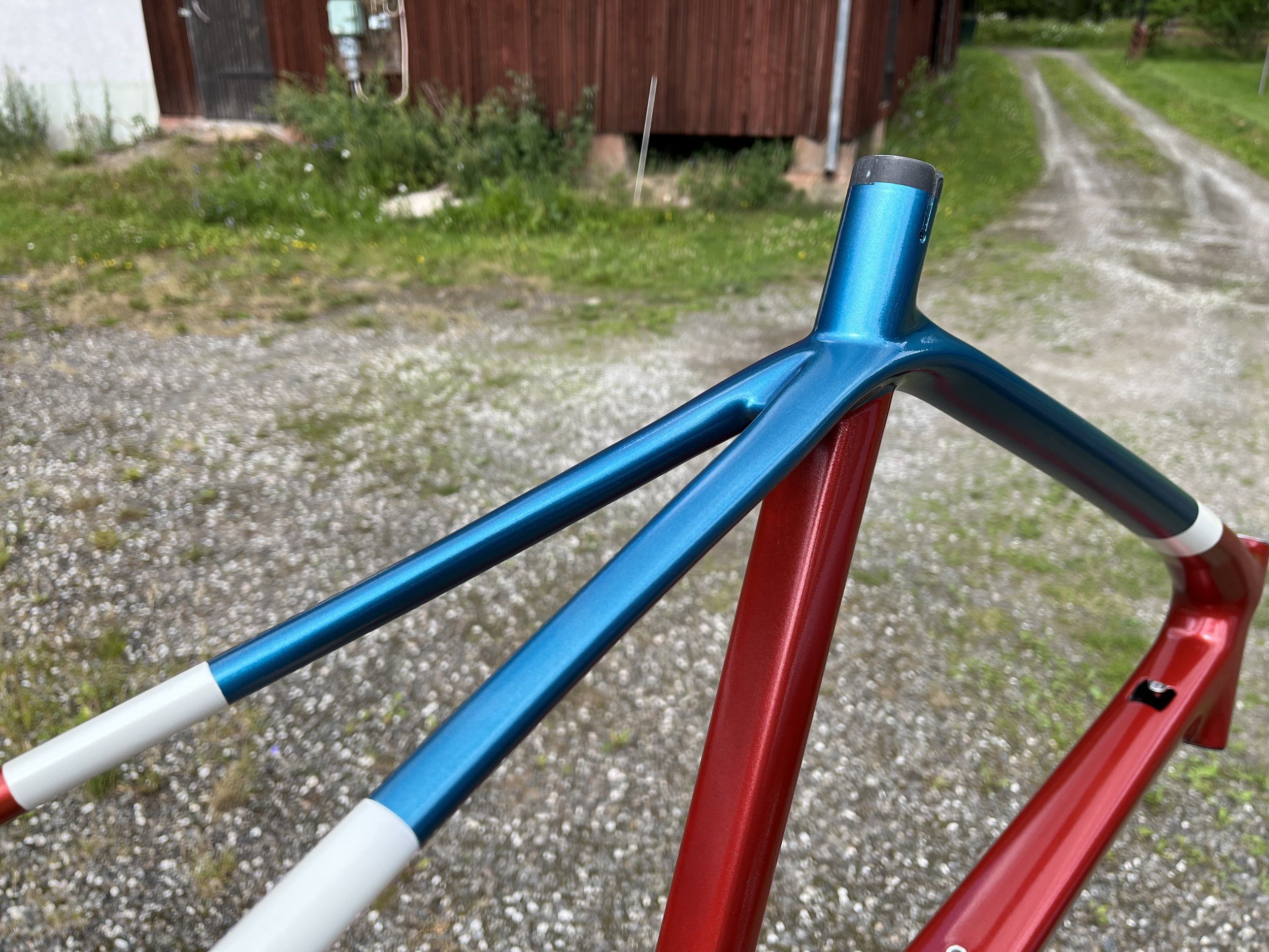

Blev grundad i två omgångar, 12timmar torkning och våtslipning mellan och efter. Är SprayMax 2k beige primer. Eftersom jag inte testat några sorter så gick jag på tyskens tips för att ha saker som lirade ihop.
Erfarenheten är iaf lätt att lägga, blir bra med lite slipning. Men måste vara försiktig som tusan för att inte göra märken.

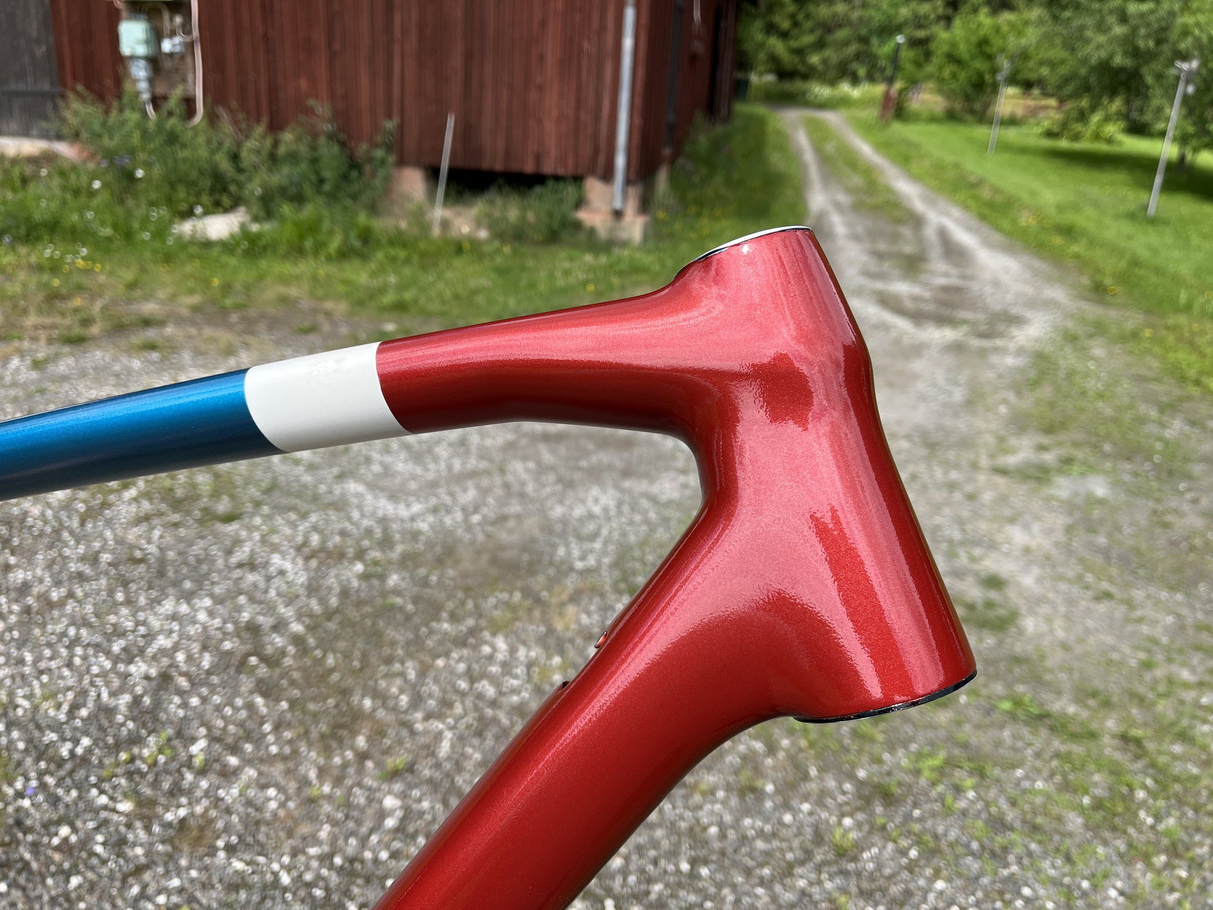

Sen blev det färg, var tänkt lite annorlunda men insåg när jag skulle börja att jag inte hade rätt färg :rolleyes: Så blev nått annat...
Provade med två färger för att testa maskering etc. Men precis som förväntat hade jag egenetligen behövt lite mer alternativ till det. Lite för otålig för att skjuta upp det en helg till.

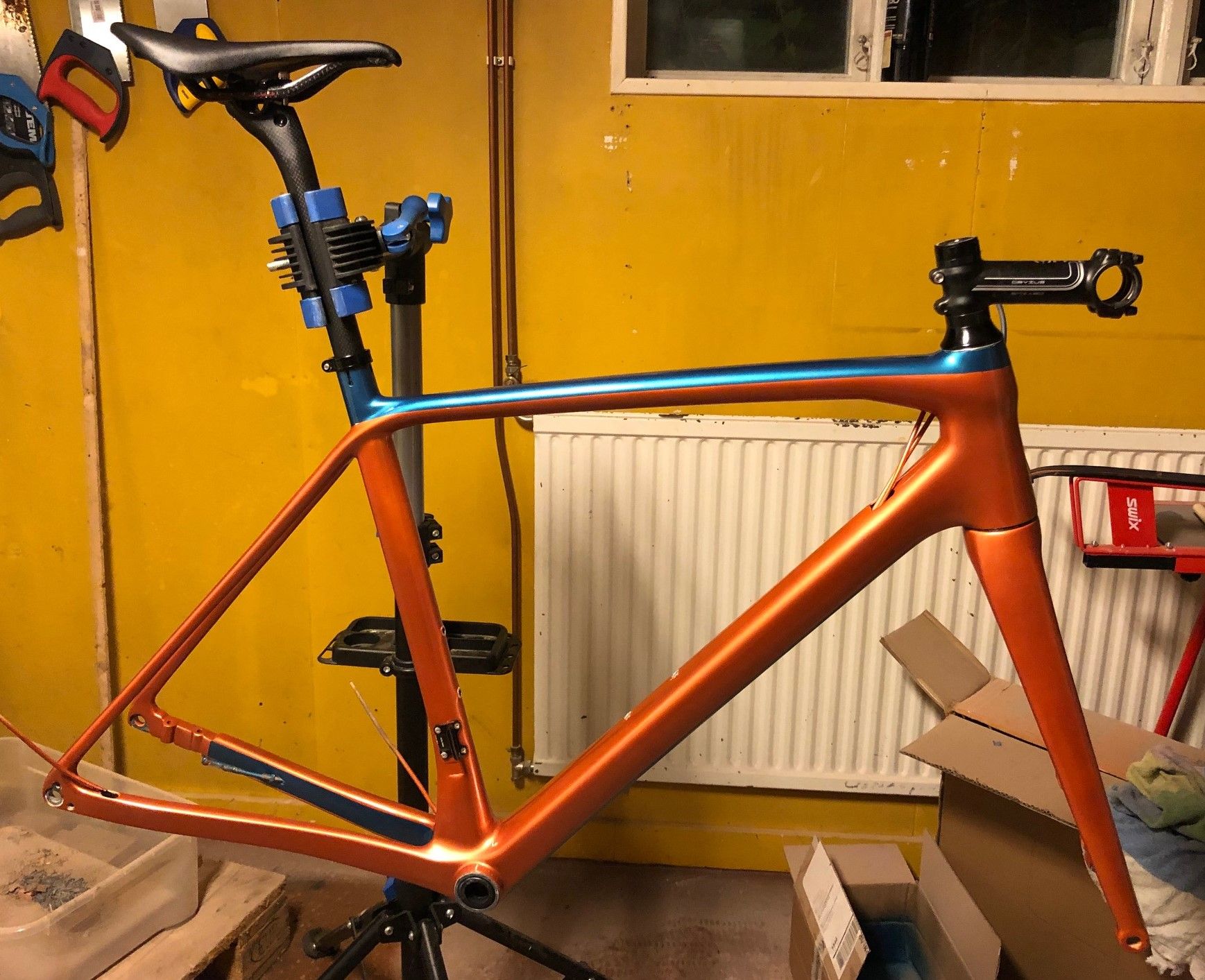

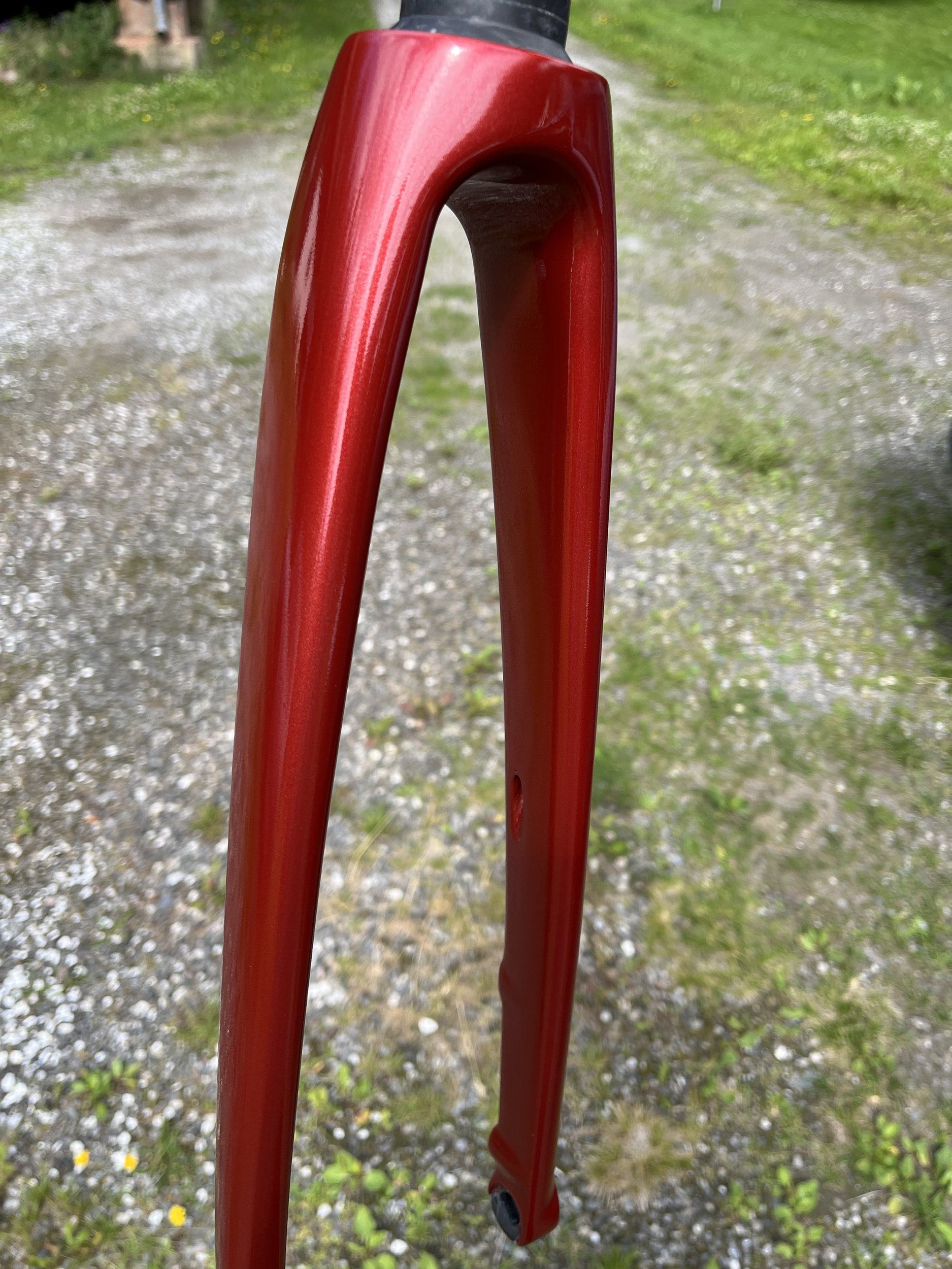

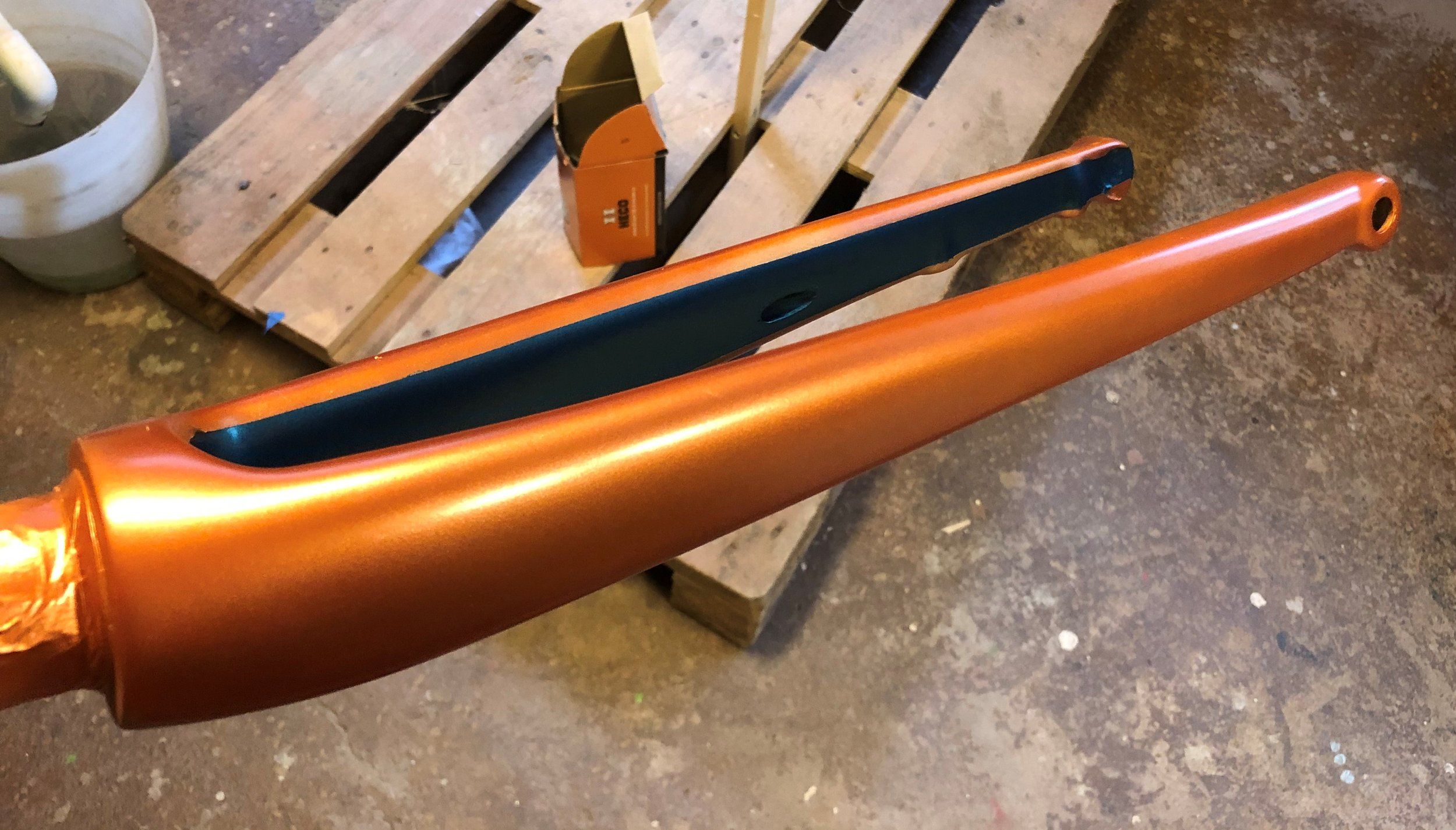

Förvånandsvärt lite smådefekter med tanke på var det målades och av vem. Men ett par rejäla grejjer. Sprayade kopparfärgen först och la för tunt in mot insidan av kedjestagen. Maskeringstejpen tog med lite så det är det som syns som ljusare. Kommer väl inte synas , blir under svart kedjestagsskydd. Men störigt. Sen vågigheten i skarven mellan färgerna på headtuben, dålig maskering helt enkelt. Hade inget tillräckligt flexibelt.
Men sen gaffeln, vilket fiasko. Tappad två gånger, med märken och omslipning. Sen dålig maskering här med. De ljusa grejjerna till vänster är skräp som blev med på bild men är löst. Urtagen för hjulaxlarna är fortfarande maskerade, och här övermålade.
Färgen är Montana Gold, Copper metallic och Caribbean metallic. Lagd i fyra tunna lager med ca 20minuter mellan.
Ljus och kamera gör de väl inte helt rättvis. Får se om det blir bättre bilder sen när den är monterad.
Får stå och härda en stund innan jag testar klarlack, eller slipar ner den och gör om...
Livet hade ju varit enklare utan vajerhöljen också, men ville ha kvar dem för att få i nya. Finns ingen service lucka under BB.

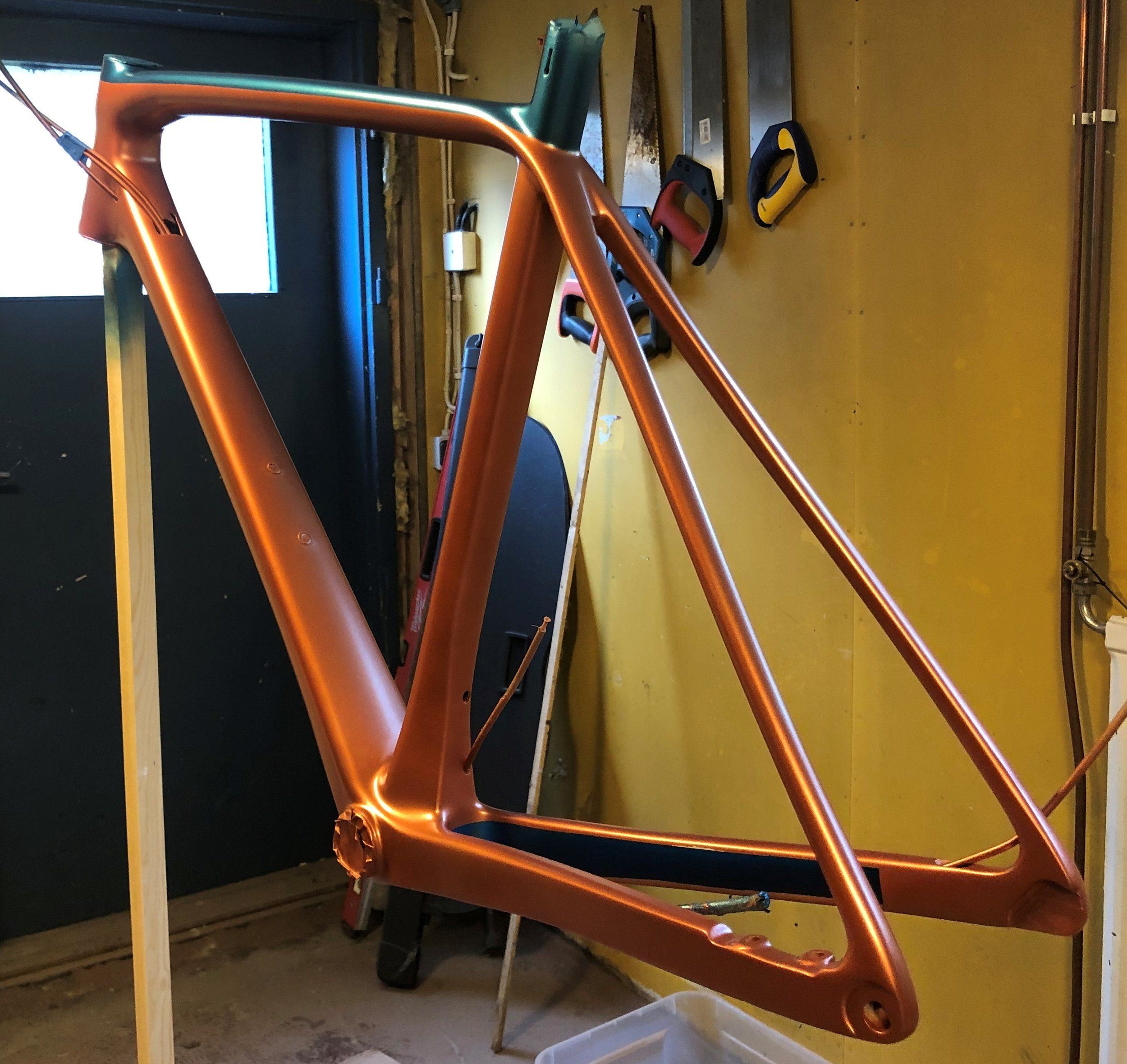

Lutar åt att jag försöker få på klarlack. Nyfiken på hur det beter sig och på att komma ut och testa lite innan vintern. Behöver se vad som funkar och vad som inte är ok, storlek, position, delar etc. Och vad vikten landar på.
Blev klarlackat, SprayMax 2k blank. Försämrade iaf inte resultatet.
Våtslipar efter ett lager sen lite mer klarlack. Inte polerat efter det och behöver härda lite till innan jag kan fortsätta.

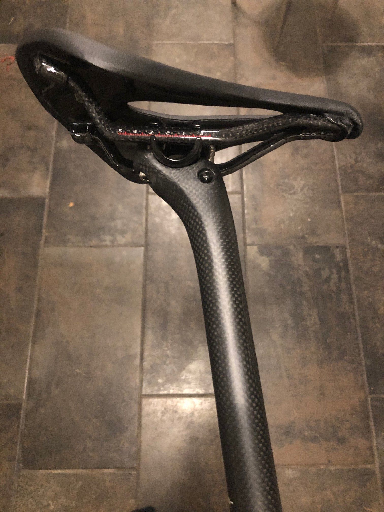

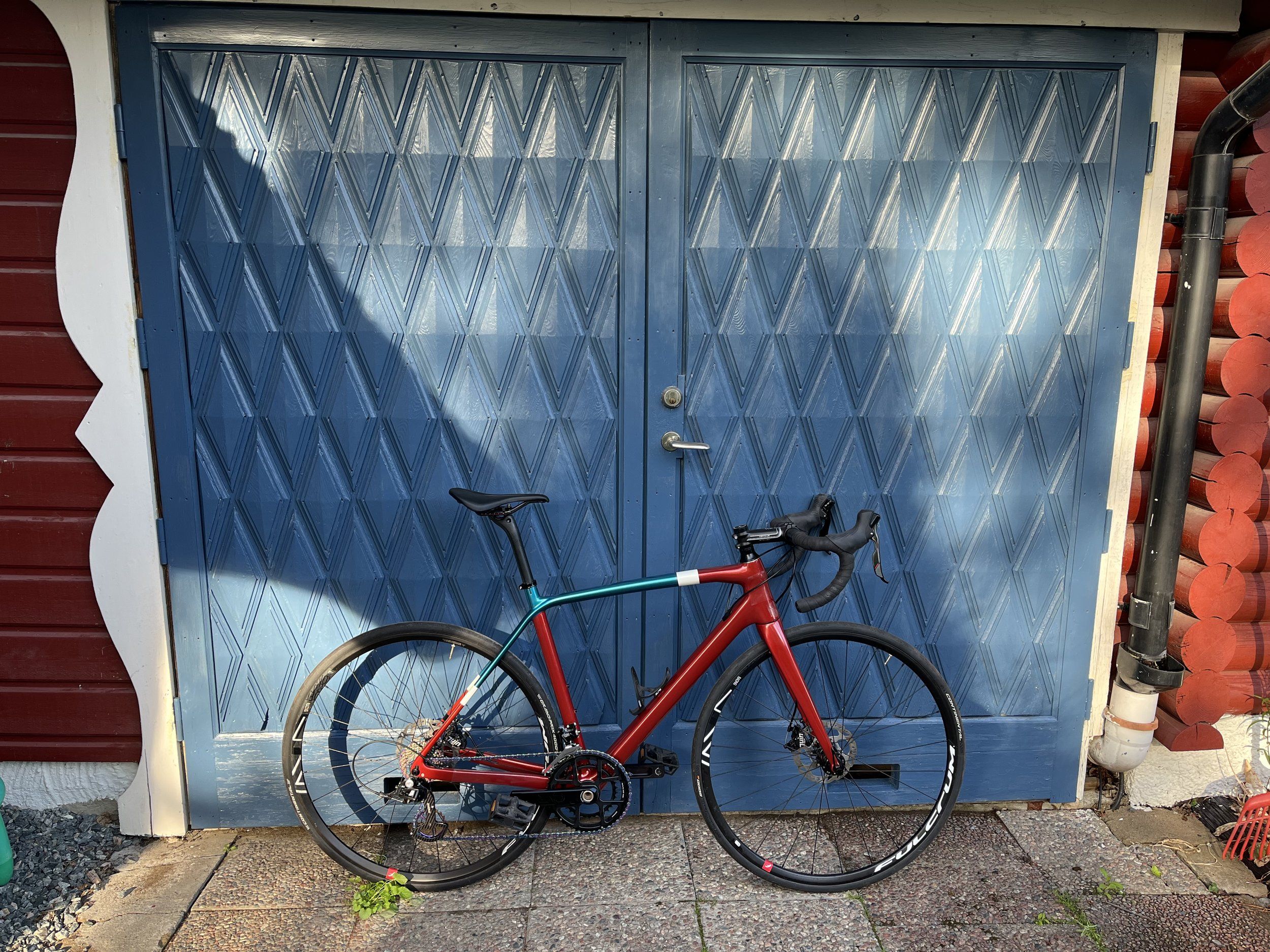

Men fick hem sadel och stolpe idag vilket nog var det som saknades. Så flyttade över till mekställ och tog bort maskeringen. Limmade och popnitade tillbaka fästet för främre växelföraren.
Nån sorts fulsadel i kolfiber med skinnöverdrag på runt 120g och kolfiber stolpe på strax under 200g, Kina (EC90). Sadel har jag inte hittat nån jag är helt kompatibel med så beställde några olika att testa.
T-rex ben och armar så ska ju inte sitta så högt som sadeln är nu, hur det blir fram har jag ingen aning. Har ett några olika stammar i lådan att prova. Så inget estiskt val, TEC runt 110mm så säkert för lång.
I brist på delar blir det ju inte helt som man tänkt sig. Men lite nyfikenhet var nog också inblandat.

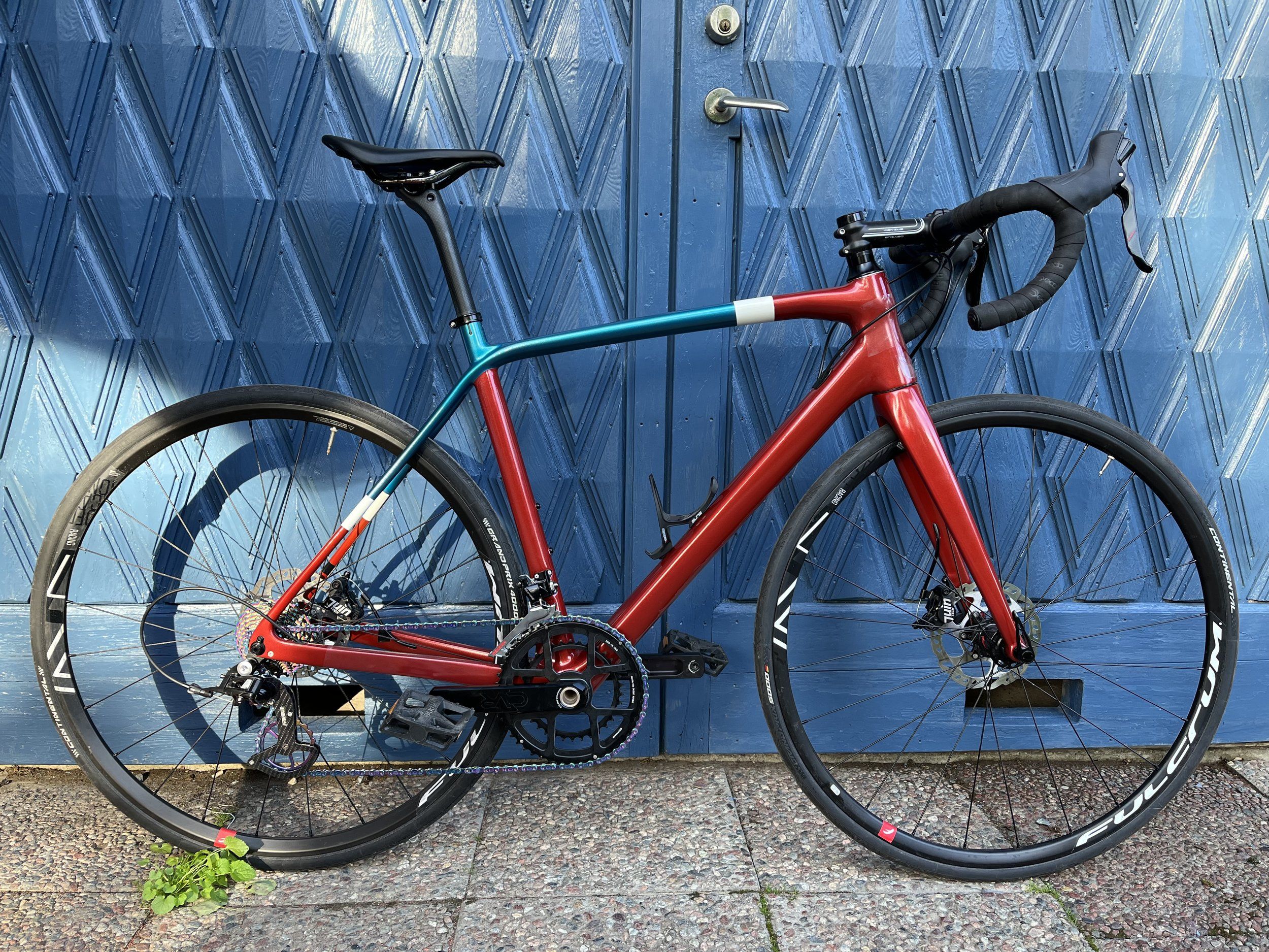

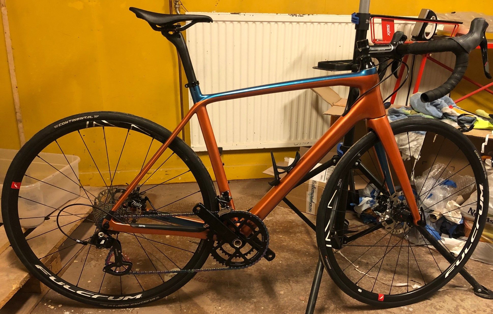

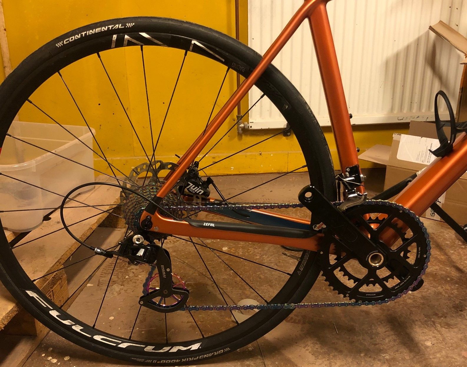

Cykeln är hopmonterad och "färdig". Kanske ska sätta nått litet Merida märke bara. Har justerat in den men inte provåkt.
38cm PRO LT Compact styre (kort reach, rätt lite dropp, ingen flare).

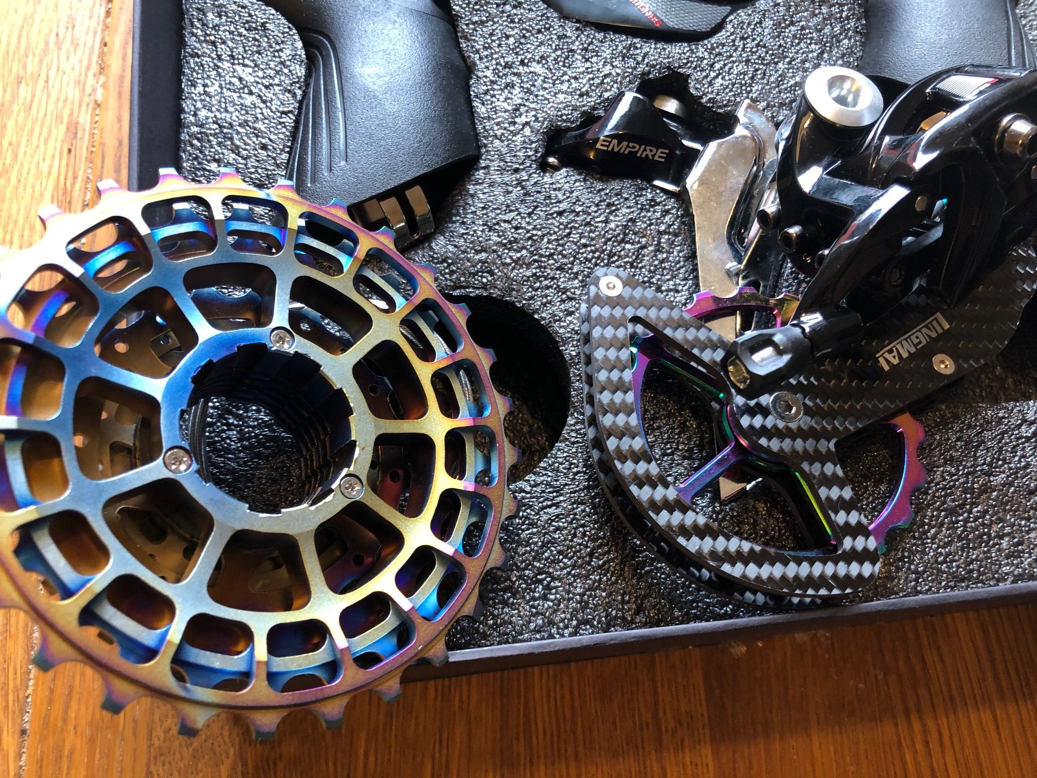

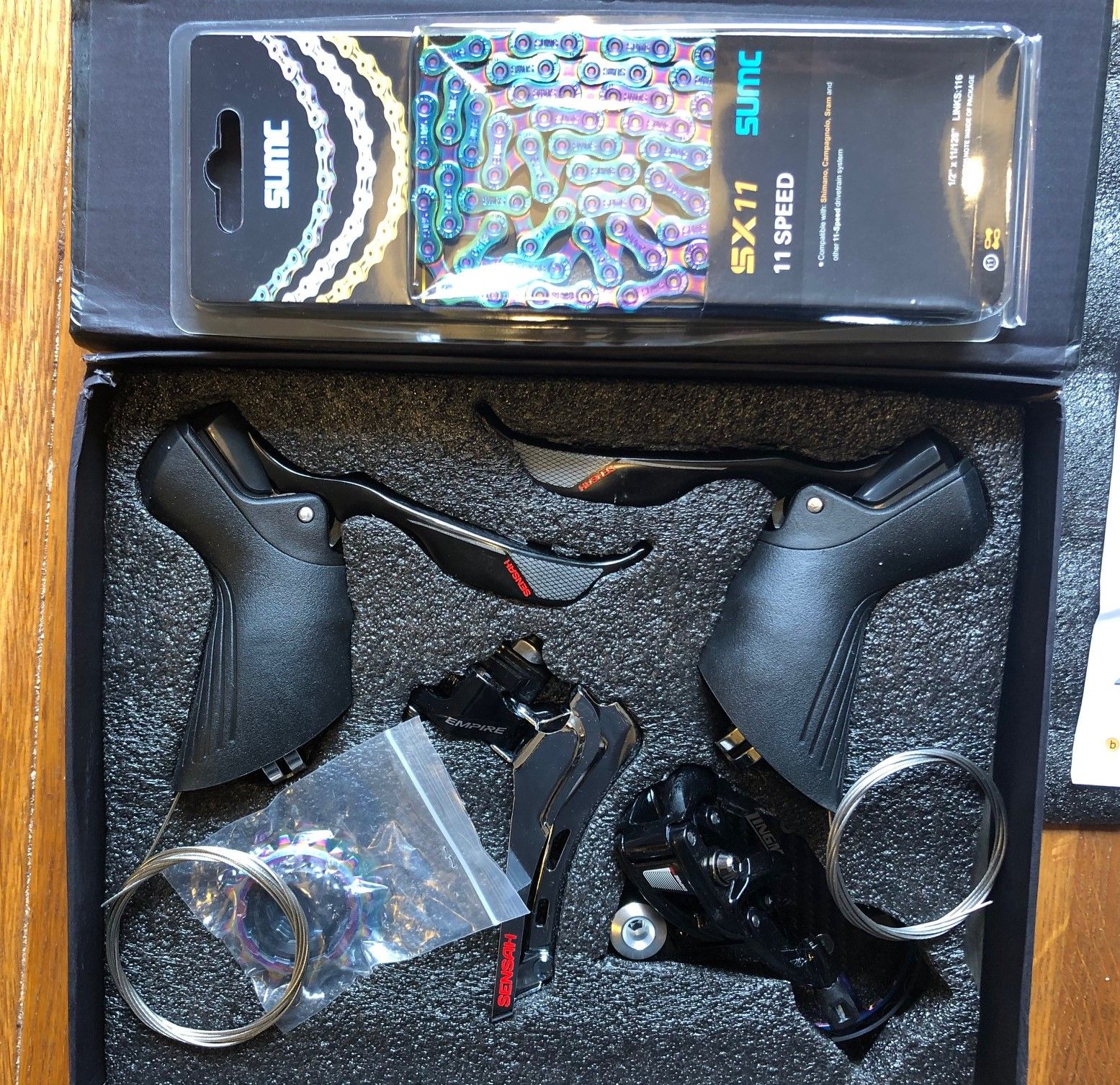

Sensah Empire Pro 2x11 drivlina med 11-28 kassett.

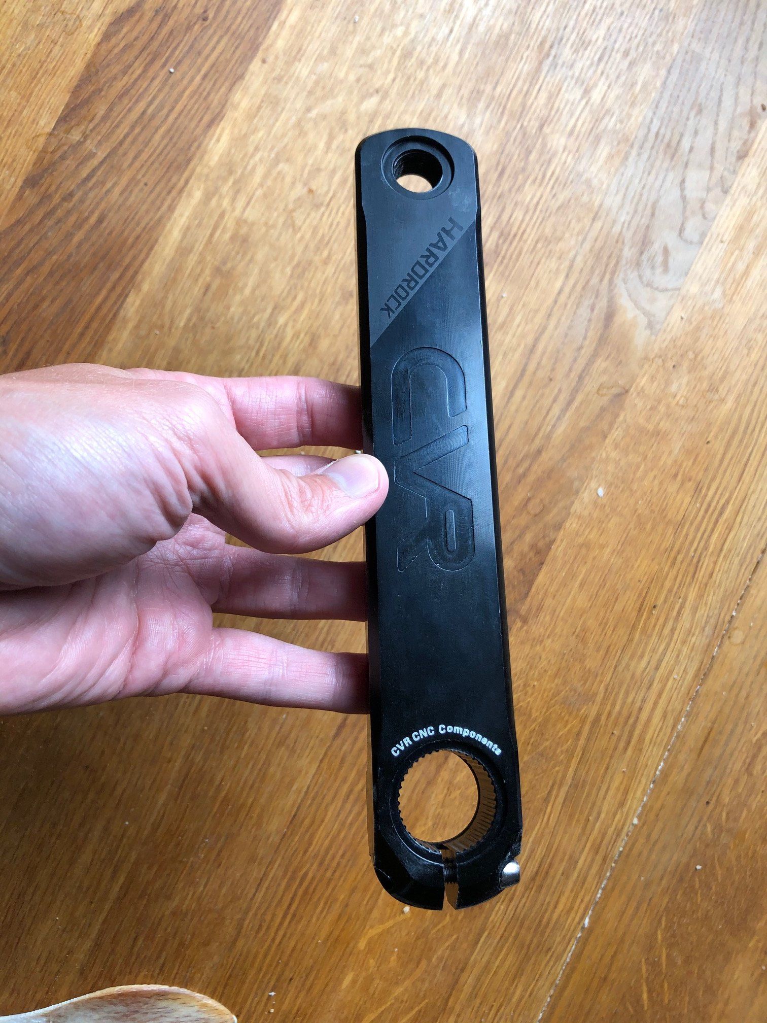

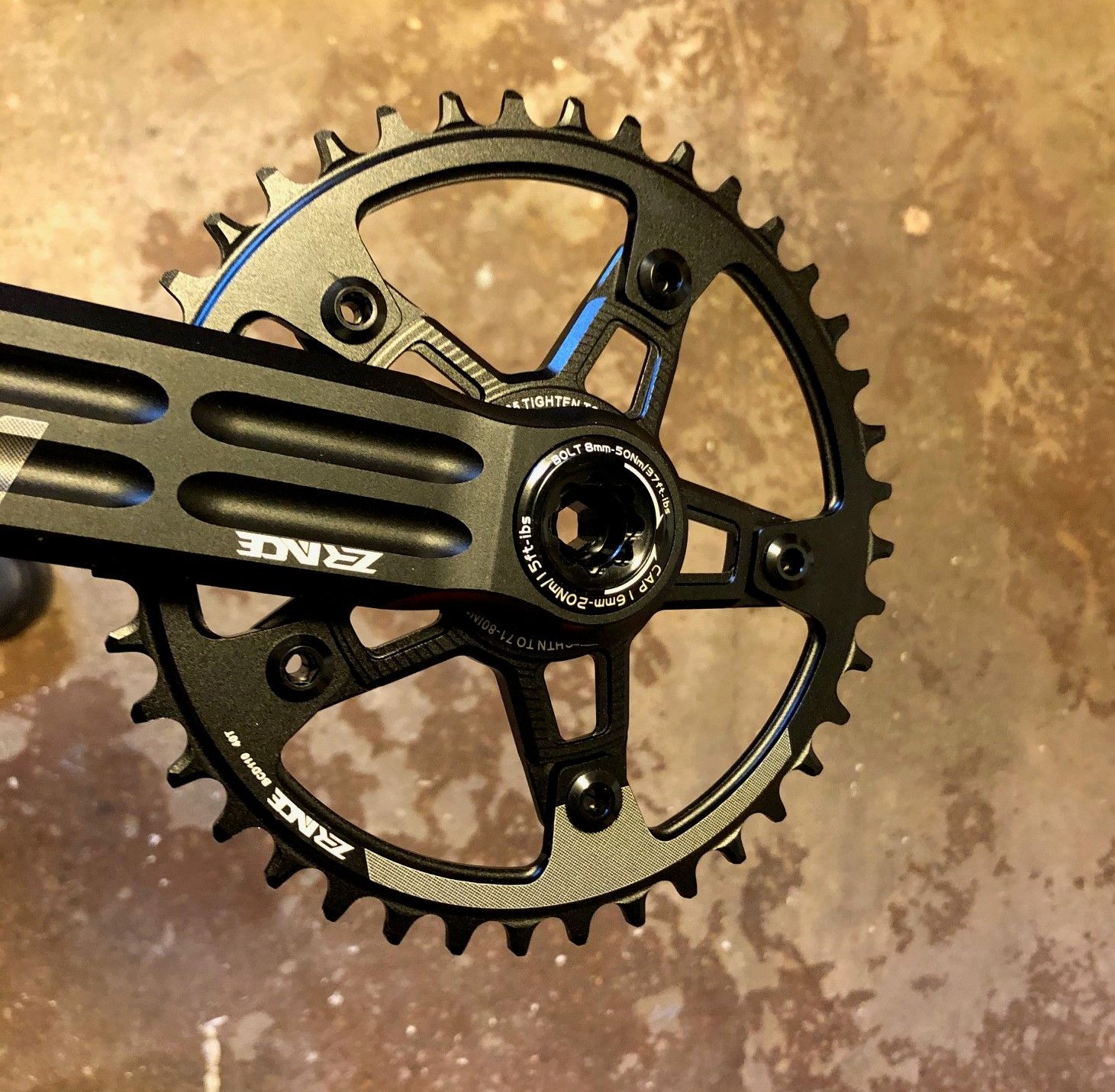

ZRACE Hardrock vevparti med 50/34 och 172,5mm vevarmar

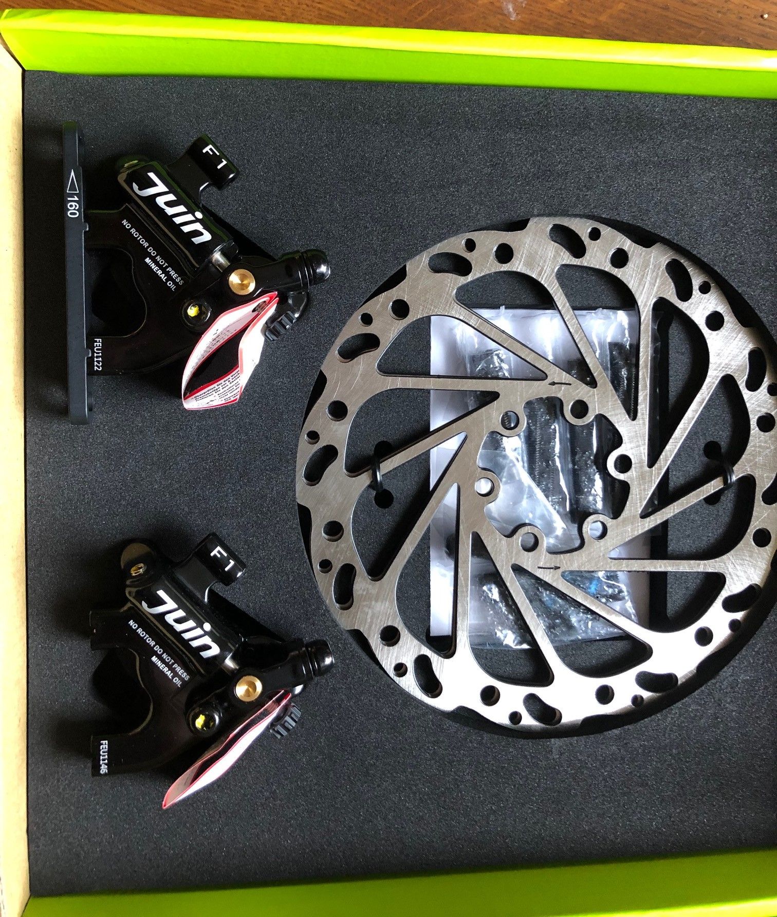

Juin Tech F1 mek/hydrual bromsok
Jagwire höljen och vajer. Broms är vanlig pro får se hur det är, var inte meningen.
Elite nån sorts kolfiber flaskställ, säker på att jag köpt två men en är väck.
Hjulen är ett par Fulcrum Racing 7 DB, 25mm GP4000 bak och GP5000 fram med vanlig slang. Blev 28+ bak och 26,2mm fram. Hjul och däck var sånt jag hade sen tidigare, nått att testa resten på bara nu i höst.
Vikt 8,0 +-0,1 kg, alltså inte superbra... hjulen är iofs inga flugviktare.
Har väl kostat 11000 totalt förutom hjulen. Får se när den gått lite hur vettigt det är.
Nu ska det väl ut och åkas lite, så får vi som den håller ihop eller om det bara är att göra om :)

Det här ju den "uppgraderade" varianten, bara det som finns att köpa. I stort så verkar det ok, STIerna verkar rätt distinkt. Växelförarna är ju rätt basic men ok vajerdragning bak. Fram är väl mer osäkert.
Kassetten är rätt lätt, <210 gram får se om den är gjord i Kinesium eller inte. Kassett och kedja är inte Sensahs egna, men kittet är köpt från Sensahs ali store. Kostade väl 2500 totalt för STIer växelväljare, kassett och kedja.
Kedjan kom torr, kanske fettad i rullarna. Men torr för beröring och säkert 10 länkar längre än jag har nu, och har väl fortfarande lite lång kedja.

Någon kommentar kring grejerna från Sensah? Har ett budgetbygge hemma och funderar på kina-köp. Har dock inte bestämt mig varken för 10/11-delat eller 1x eller 2x.
Jag har varit förkyld och jag måste ta bilen för att komma till asfalt, så har inte kört många km. Kom ut på en testrunda idag iaf på ett par mil för att se om den håller ihop.
Reglagen är väl som SRAM, inte för jag har testat SRAM, med ett klick för växling till mindre drev och förbi två klick för att gå till större drev. Jag har åkt shimano bara som ju har en egen spak för nedväxling. Kräver lite tillvänjning för växling till större drev i dropsen. Hursom, växling till större drev bak funkar bra, växling till mindre funkar super bra. Distinkt, snabbt, bra klonk ;) Fram kan jag inte helt säga, jag hade inte justerat rätt och hade glömt köpa barrel adjuster (vad det nu heter på svenska) så kunde inte smidigt justera vajer draget ute. Reglaget funkar iaf bra, men har typ tre lägen vilket känns lite onödigt.
Får väl återkomma om det ändrar sig med tiden.
Reach justeringen på broms är tillräcklig, har inte så stora händer. Och fast jag justerat in dem en bit så var det inget problem att dra tillräckligt mycket broms.
Ergonomin tycker väl alla olika om, jag vet inte vad jag har för åsikt än. Helt ok, men hade lindat lite tokigt i övergången på vänster reglage så det störde lite.
Jag körde Empire 2x11 för alla andra jag har är Yx11 och för 1x på lvg tror jag inte på, inte på snabb gravel heller. Empire finns ju också som 2x12.
Har faktiskt beställt ett gruppset med Sensah SRX 1x11 och pizza kassett till Topstonen, återkommer till den om en stund. Har inte fått hem grejjerna än.
Hade de haft ett riktigt hydrauliskt alternativ hade det varit riktigt bra.
Lite mer om cykeln, lite note to self inför framtiden:
Bromsarna funkade helt ok, mycket bättre än de helt mekaniska på Topstonen. Ungefär som de hydrualiska 105(505). Får väl se med tiden hur de är men inget problem att få stopp, rätt stabil funktion, tillräckligt bra för mig där jag åker.
Ramen var positiv, som misstänkt när man ser den så ganska stabil i sidled runt vevparti. Mindre flex än Speedstern, mycket mindre än en Specialized Chisel. Inte lika död och tråkig som en Trek X-caliber. Topstonen har stått på trainern så länge att jag inte kommer ihåg hur den är.
Det är storlek S/M, 52cm top tube, 74grader STA, 73grader HTA, 555mm stack. Med -14grader 110mm stam och en 10mm distans under så var den rätt ok i höjd, kan nog ta bort distansen. Lite längre än jag kört tidigare och inte säker på hur händerna klarar sig, kändes helt ok i övrigt iaf.
En gnutta tåöverlapp med cleatsen långt bak och storlek 44.
Styret hade kunnat vara smalare. Rätt ok i hoodsen, lagom drop men oskön radie och lite kort.
Ingen skrammel eller missljud från nått, vajrarna internt har bitar med skumgummi tuber.
Totalt sett ganska positiv, är nog värd bättre hjul till våren.

Den stolpen är det inget fel på, har den fast med annan logga och har rullat några hundra mil med min. Brukarvikten var i början 105kg. Tar upp stötar ganska bra och är således riktigt bekväm.

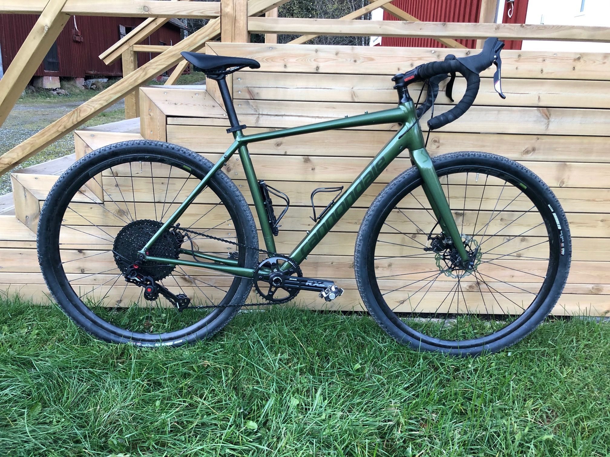

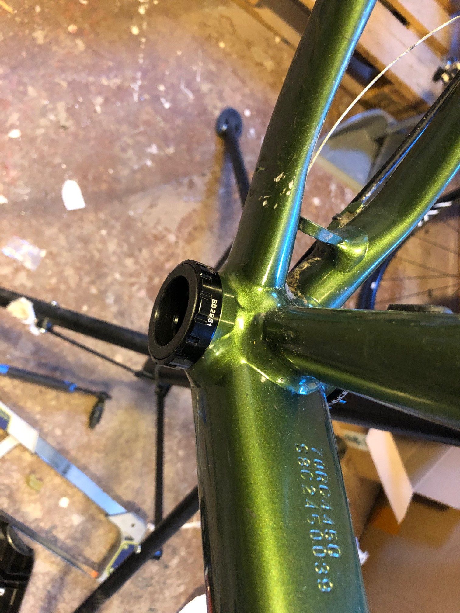

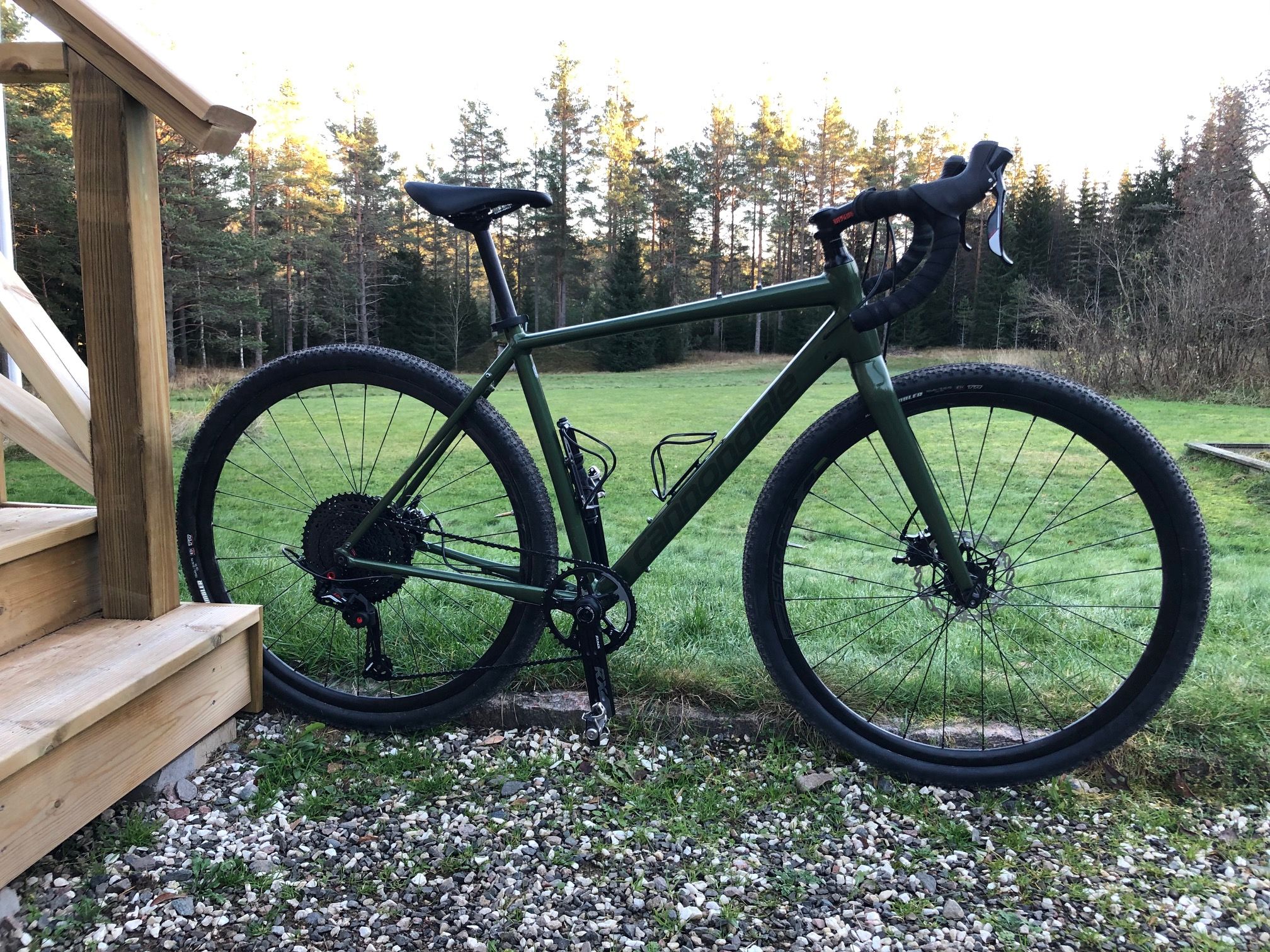

Efter lite väntan, ja ganska lång väntan egentligen så dök det upp mer grejjer i veckan. Så pillat lite med topstonen idag.
Det är en Topstone Sora Medium (typ 56), 2x9 med mekaniska skräp skivbromsar. Har gått många mil och timmar och började vara lite trött. Gängat vevlager och orginal vevlager/vevparti med fyrkantsaxel. Skullle byta lager för ett tag sedan och strippade ut gängorna när jag skulle dra av vänster vev, alltså fullt ingrepp och drog ut allt ?
Så jag jaja ska jag ända göra nått så får jag väl fixa allt, och jag saknade att ha någon ute med lite bredare däck. Scotten tar bara 38or. Så justerad för distanspass på dåliga vägar i kuperat Dalarna.

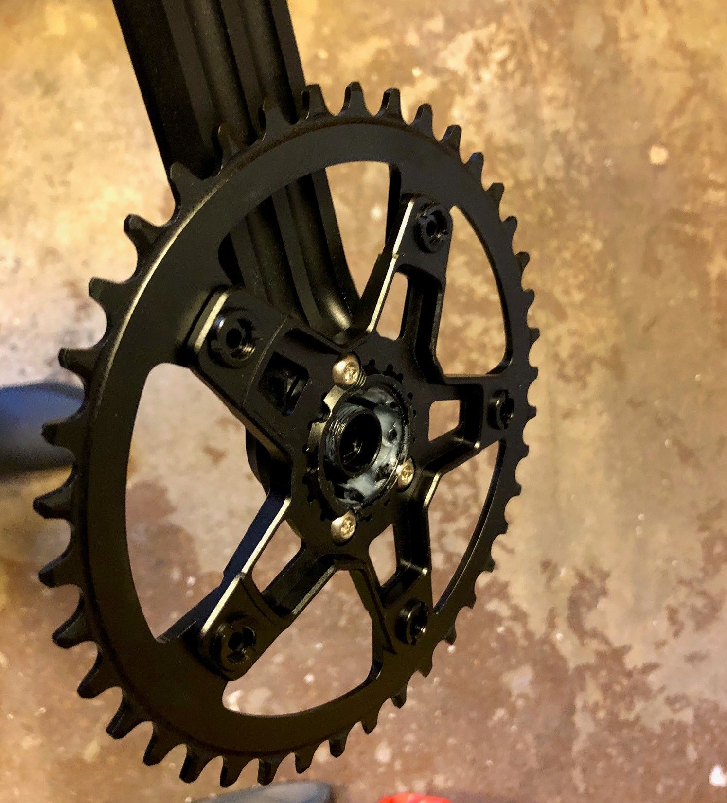

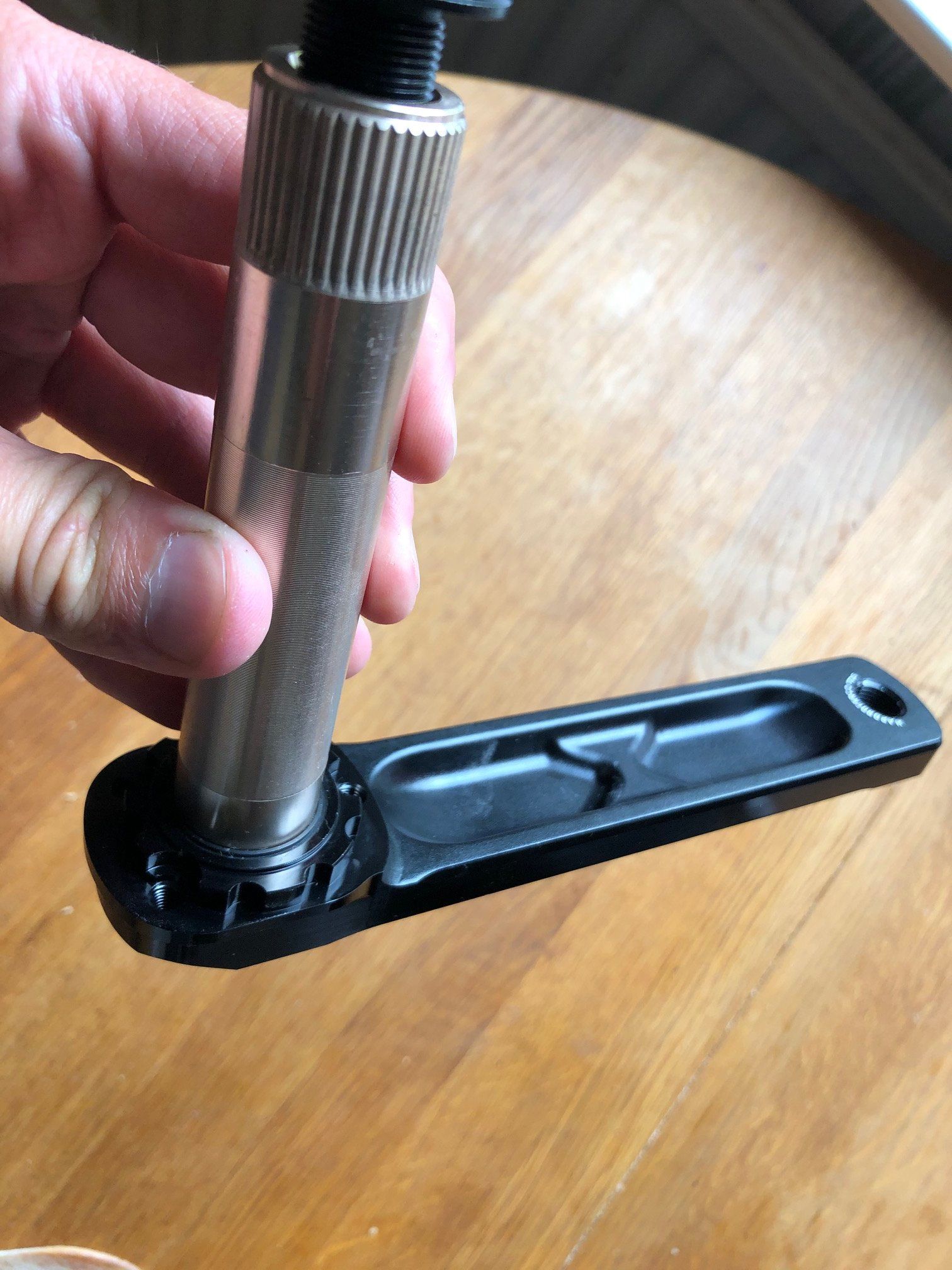

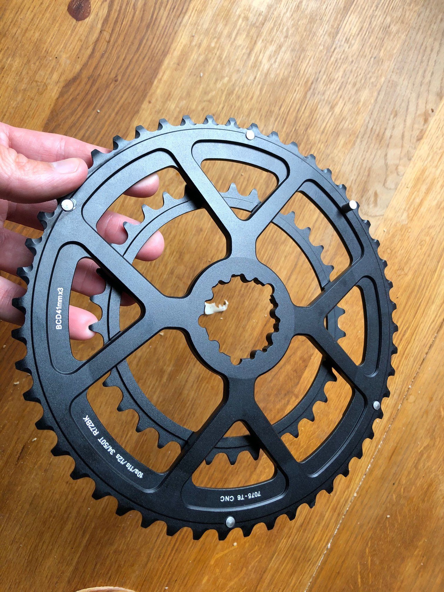

Nån sorts ZRace vevparti, DUB, narrow wide 40t, med vevlager.
Sensah SRX 1x11 reglage och bakväxel. Reglagen är lika som Empire, bra reach adjust. Växelföraren ser rätt ok ut, har inte riktig clutch men nån sorts broms/dämpning av rörelse.

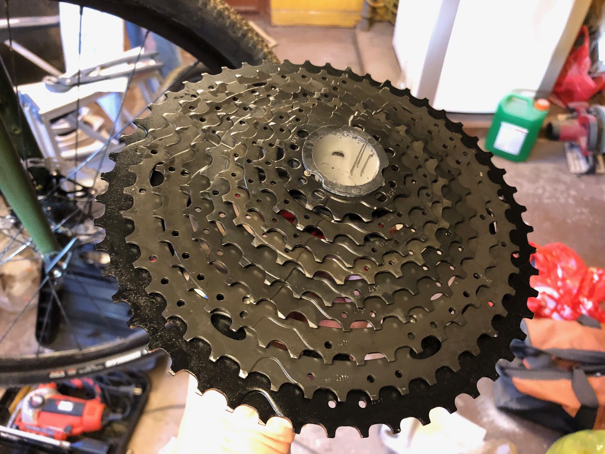

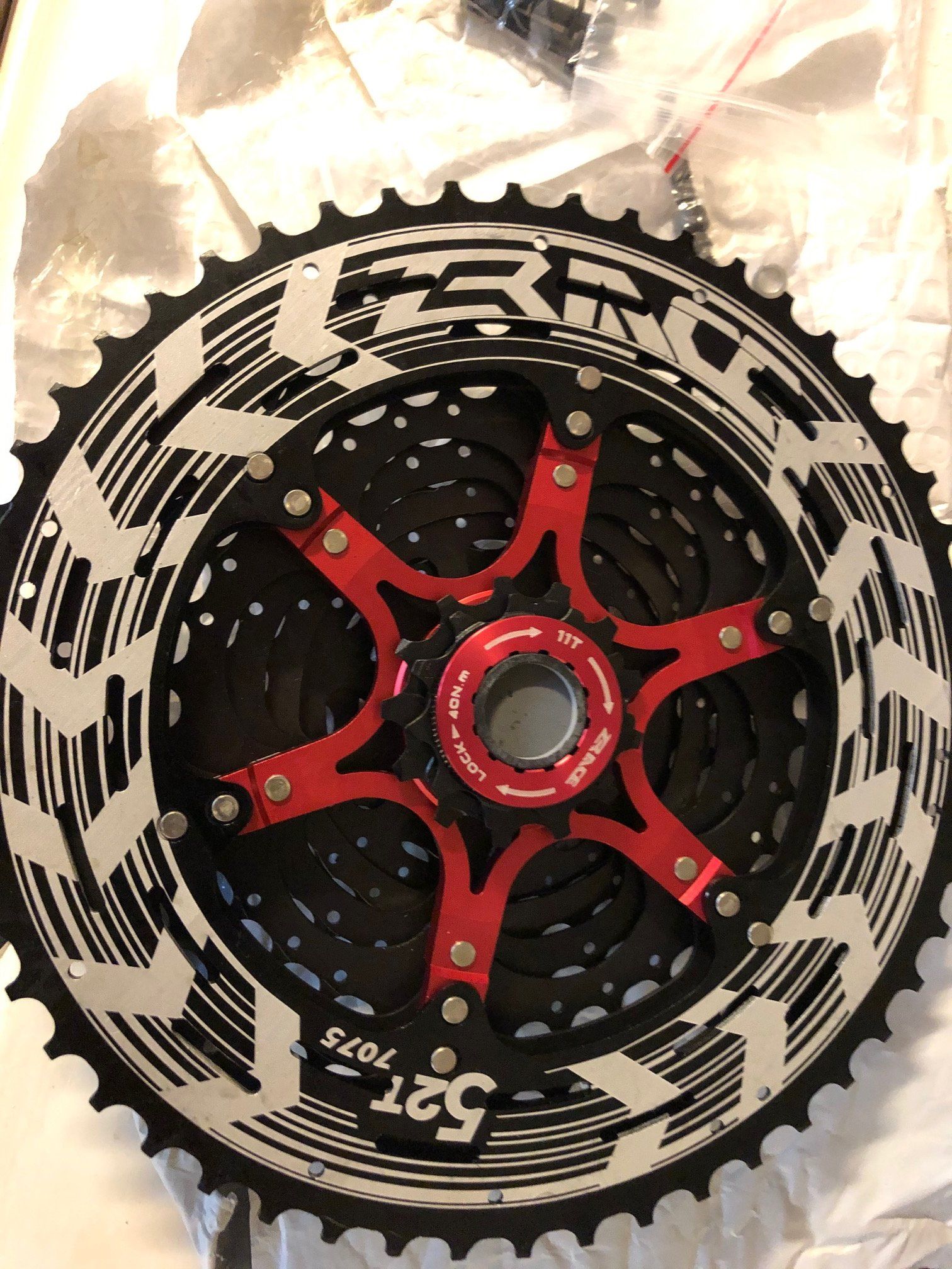

ZRace 11-52(!) kassett.
Kedjan verkar inte fantastisk, men kanske går nån mil.

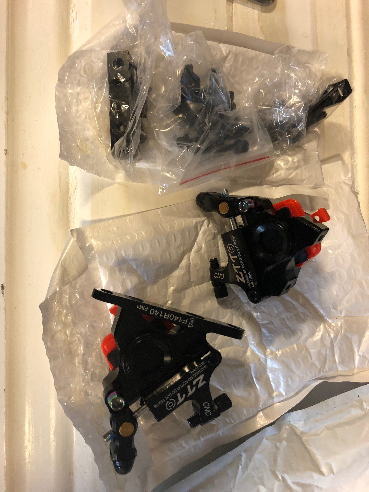

Inte lika bra packat som det som kom förra gången och tog rätt lång tid, var inte aliexpress standard shipping. En av de två delarna till quick linken hade också letat sig ut ur lådan. Så kör med en del 11-delan quicklink och en del 9 delad KMC. För jag hade ju så klart köpt ett gäng shimano 11 delade kedjor utan quicklink...

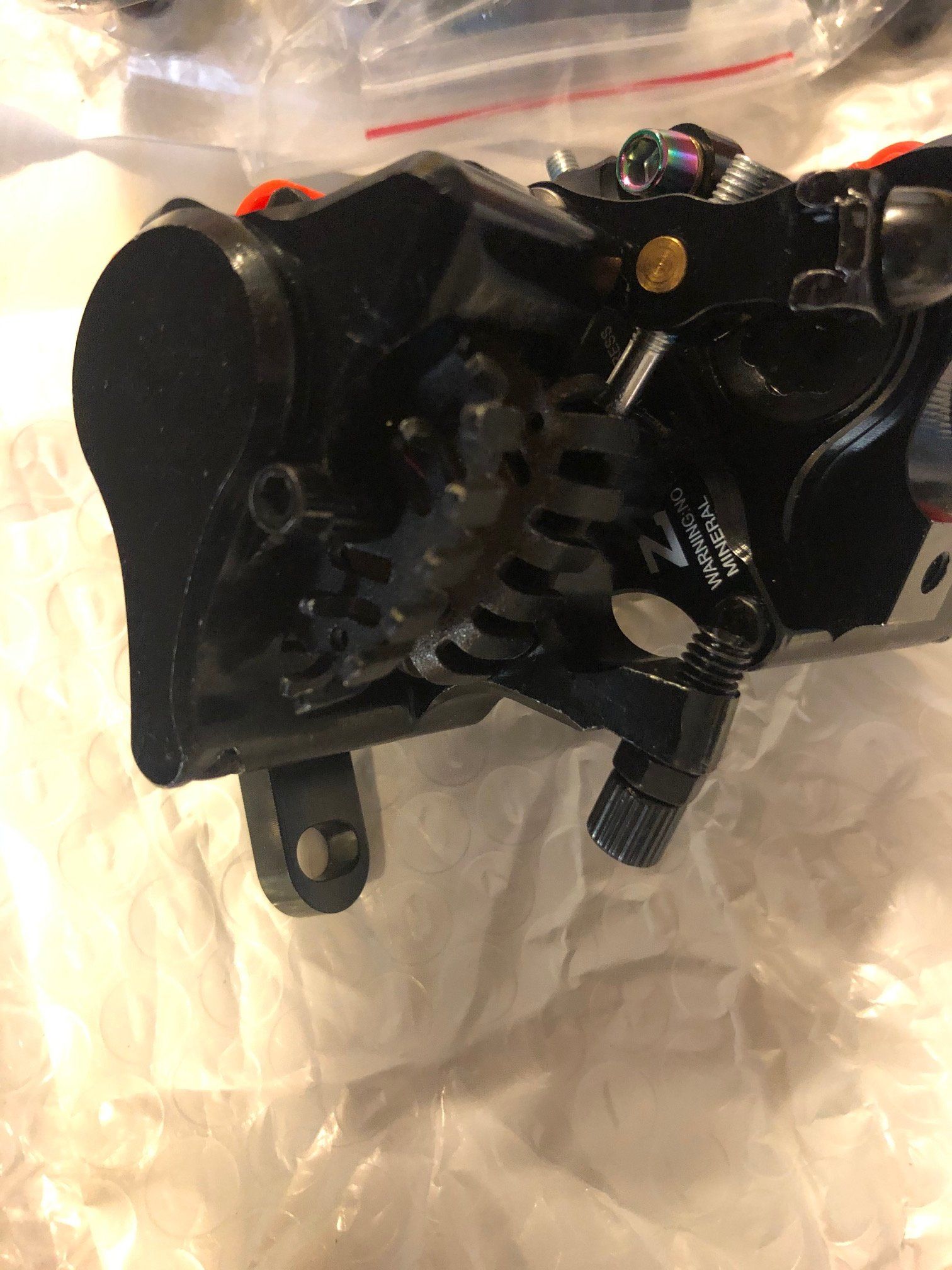

Mek-hydauliska bromsar, ZTTO och flytande 160mm skivor.
Maxxis Rambler 45mm, tubeless
Styret är nått Syncros styre, typ 80mm reach, en del flare och 12-13cm drop.
Kort styrstam och satt rätt hög nu, den har varit lite lång och tänkte testa om det är bekvämare så här.
Begagnad styrlinda, för kartongen jag visste jag skulle ha hade jag ju nallat en bit ur....
Väger 10,4kg som på bilderna med trampor, flaskhållare och pump.
