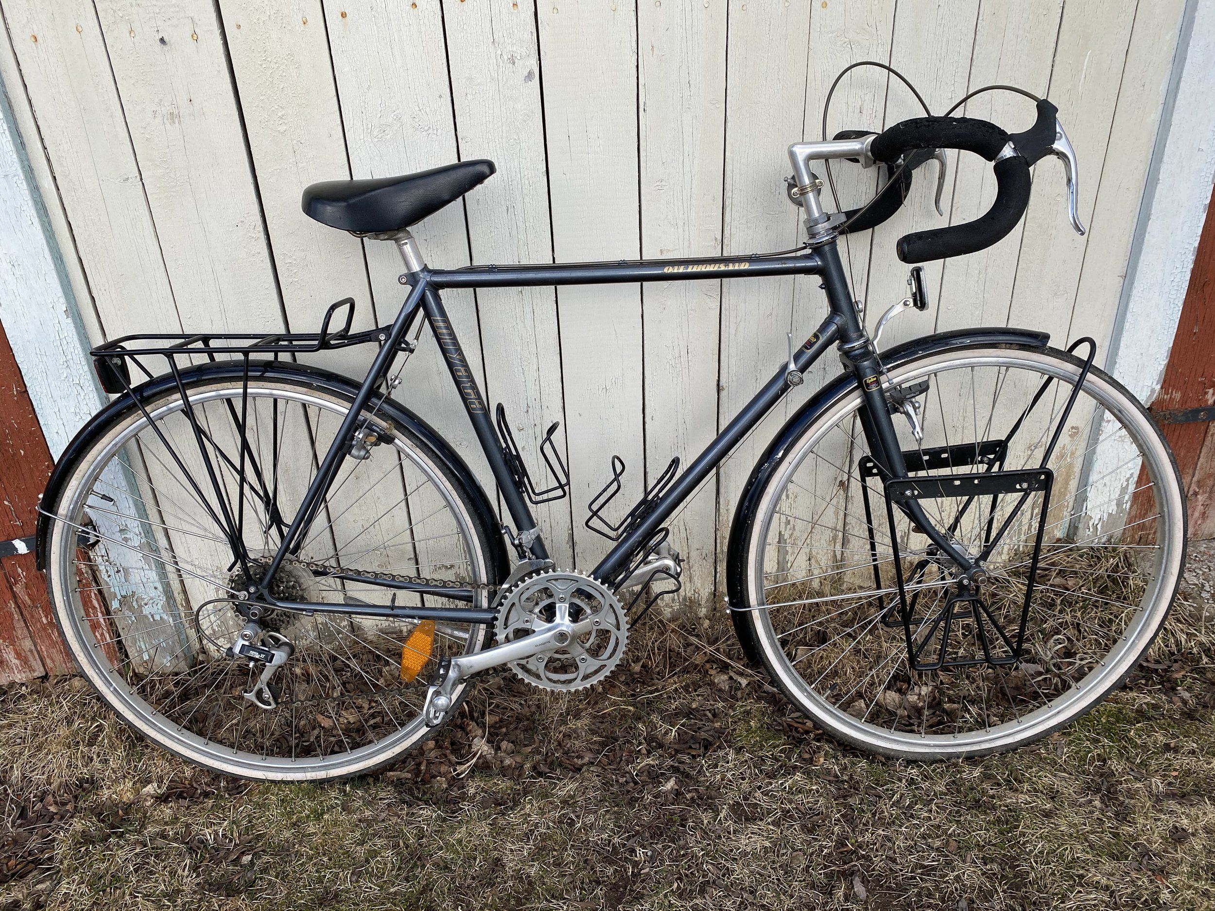

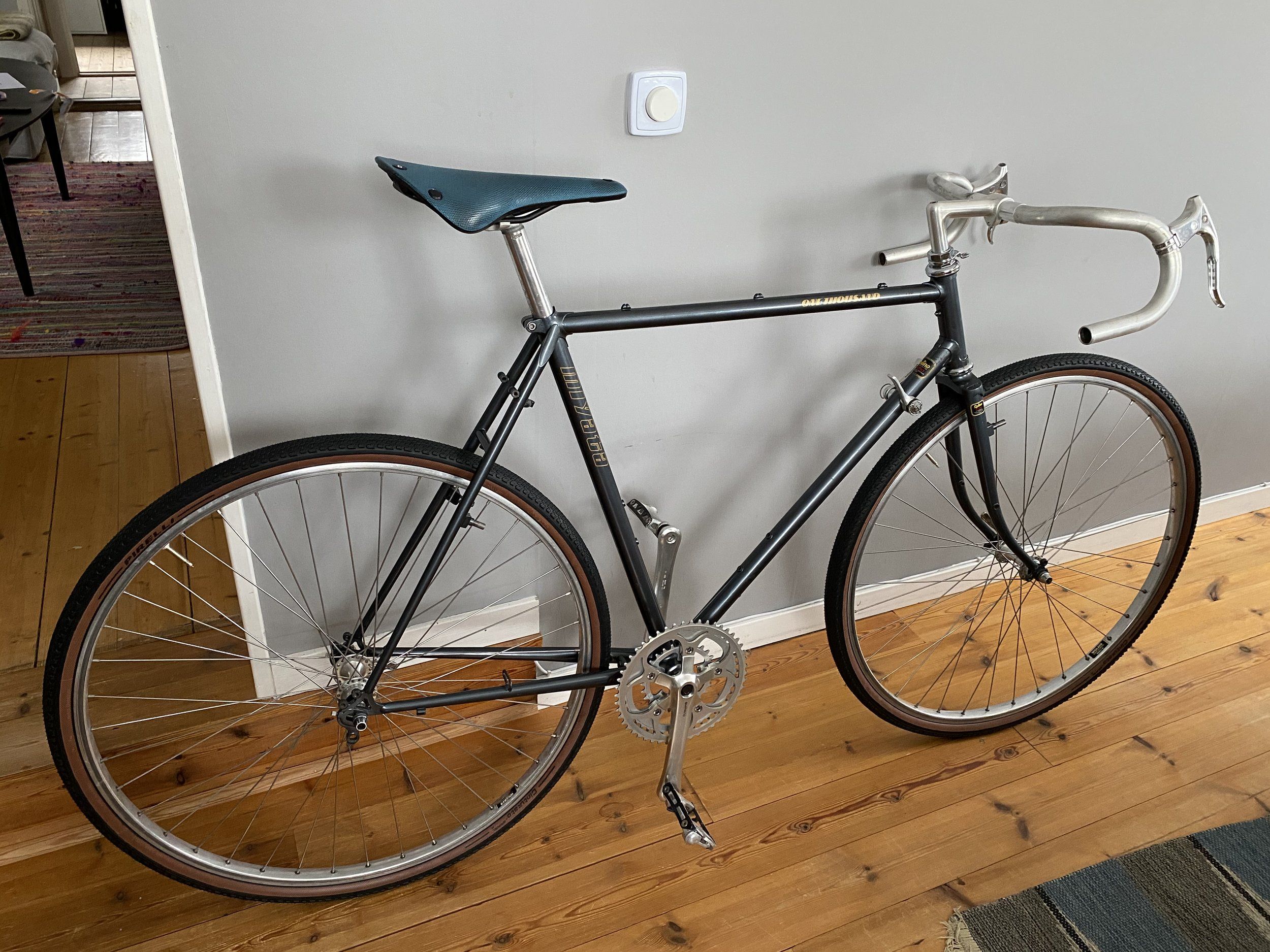

Snubblade över en Miyata 1000 för en spottstyver och kunde inte låta bli att klicka hem den, trots att cykelkontot egentligen är fullt. Frågan var bara ”vad ska jag med en Miyata 1000 till?”. Jag saknar ju en grusvägscykel utan skärmar, en sån får det bli!
Utgångspunkten är denna, lite repor i lacken och lite rostig på sina ställen, men inget katastrofalt. Styret har flare och är hela 44 cm nere i bocken, Gravel Galore!

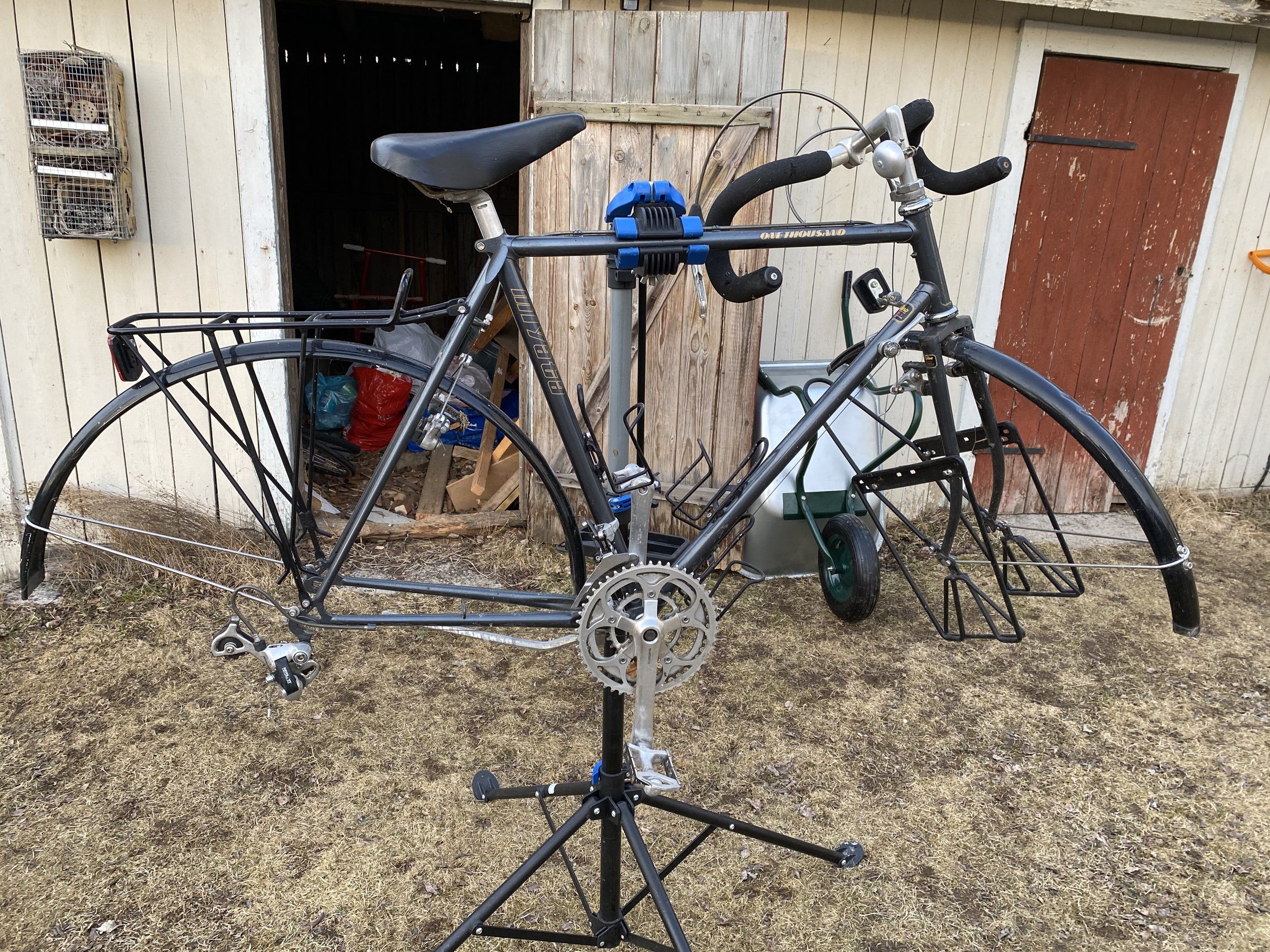

Har roat mig lite under kvällen att demontera lite.

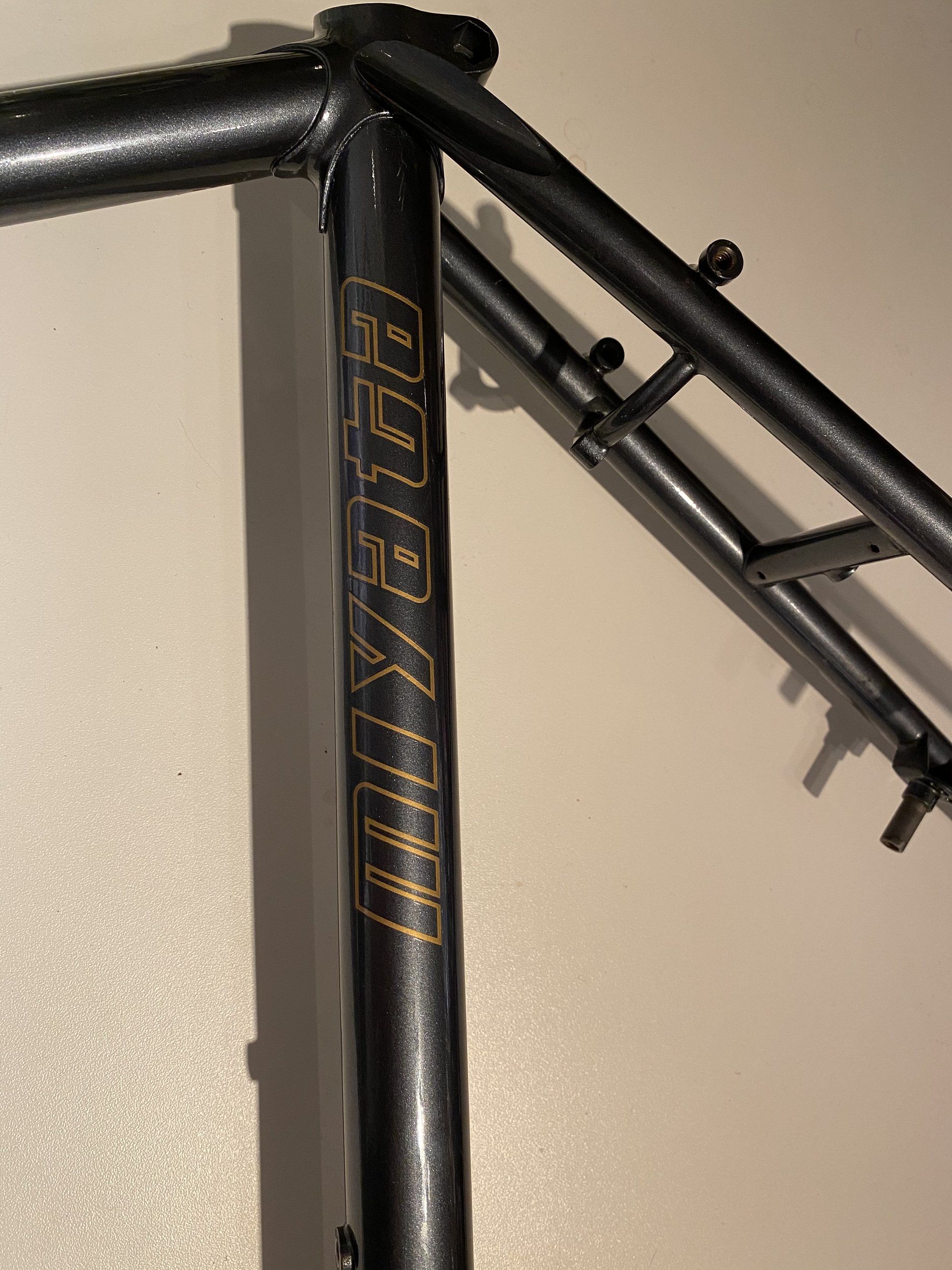

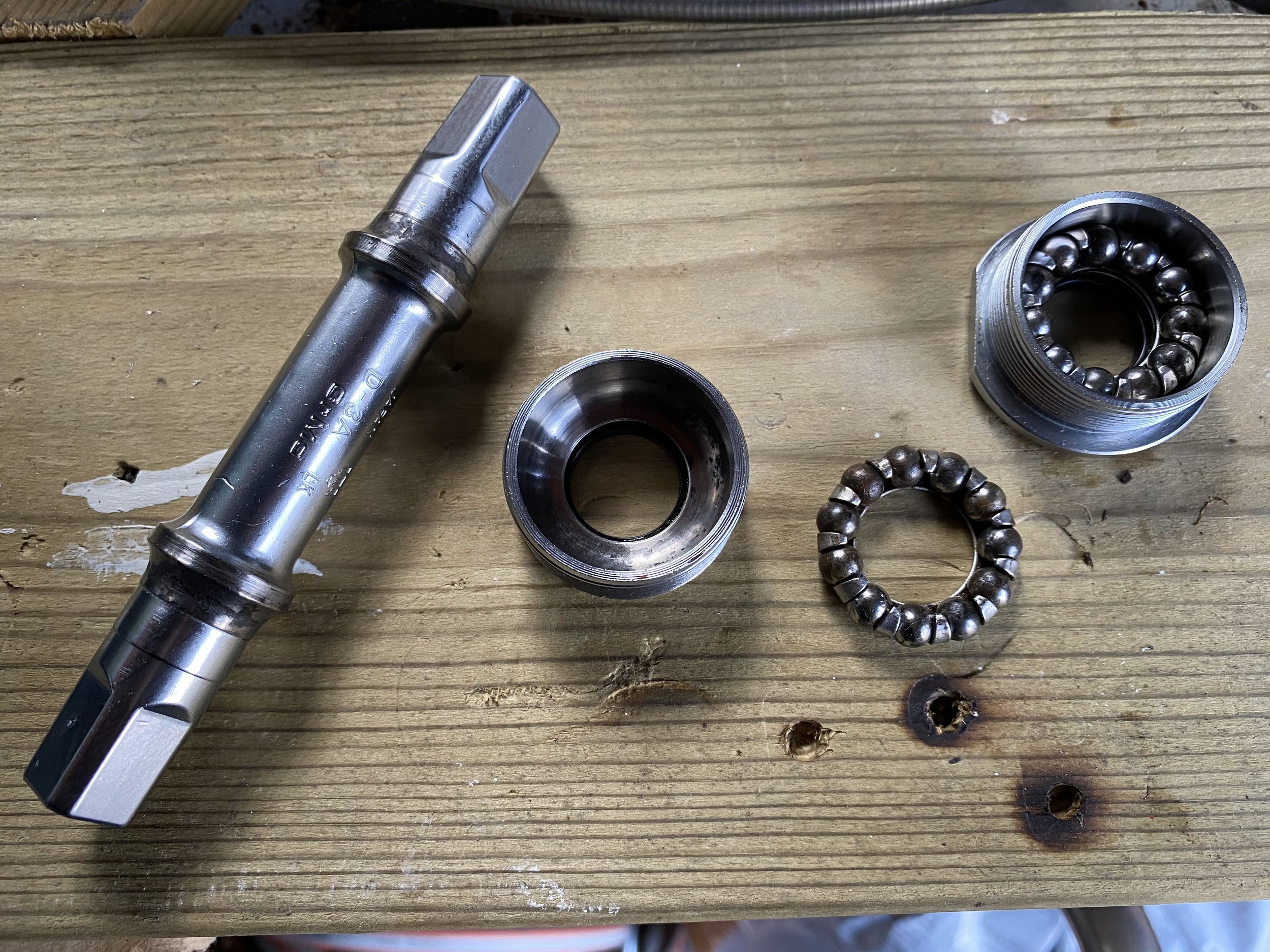

Massor med roliga saker är på väg från internets i detta nu.

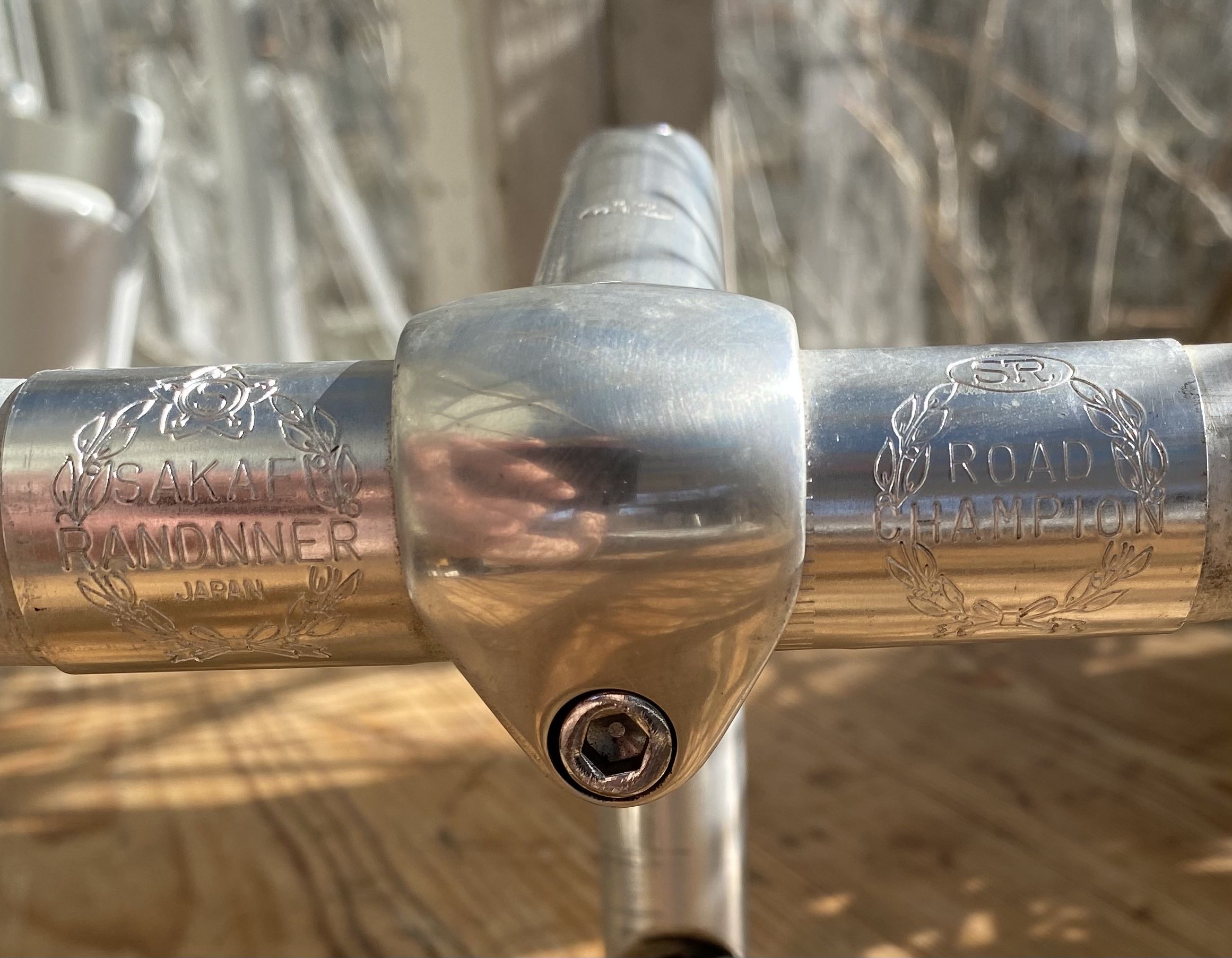

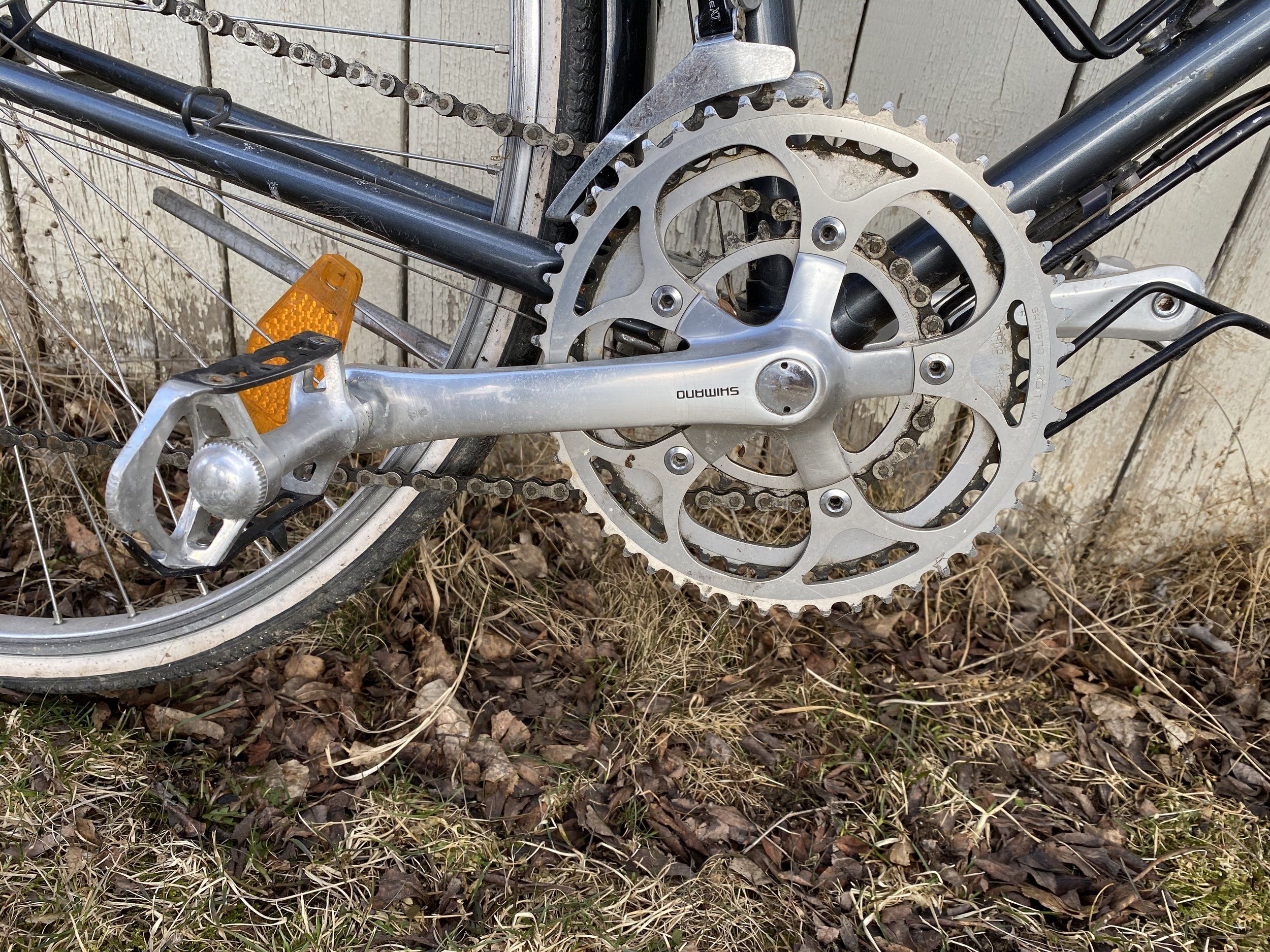

Vevpartiet ser knappt använt ut.

Snygg ram, gillar färgen också, det blir nog bra när du får bort lite grejer så man ser de smäckra detaljerna. Coolt med bakbromsen på insidan. Hur breda däck får du in? Skinwall?
Christer Glenning ringde också och ville ha tillbaka sin rattmuff, så vad ska du göra med styrlinda? Haha, skojar bara...ser lite dominant ut, men funkar väl för att dämpa vibrationer.
Peth
[Byggtråd] Miyata 1000 blir en grusvägscykel
Får in minst 35 mm, så ett set med 35 mm är på väg hit i detta nu. Även ny styrlinda ligger på en lastbil någonstans söderöver. Var ju väldigt poppis med skumgrepp på bockstyre en gång i tiden. Fult som stryk, och så kan vi ju inte ha det!

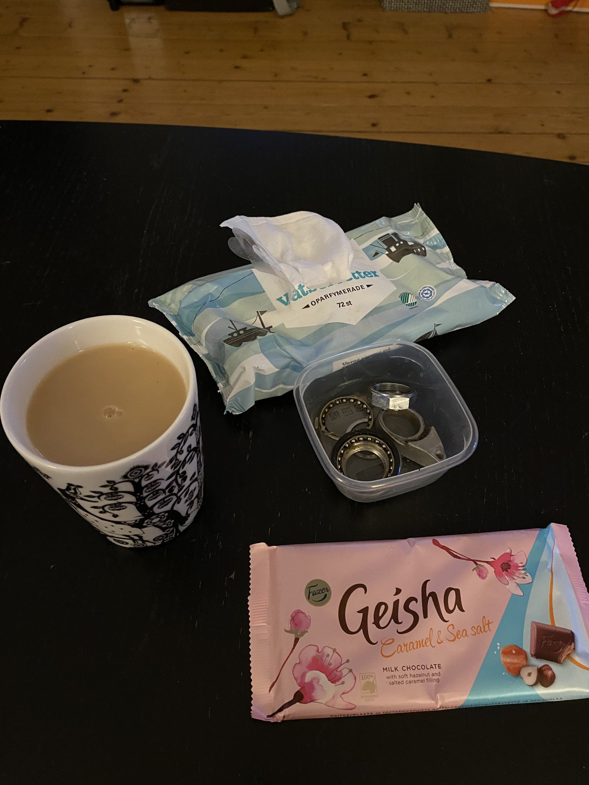

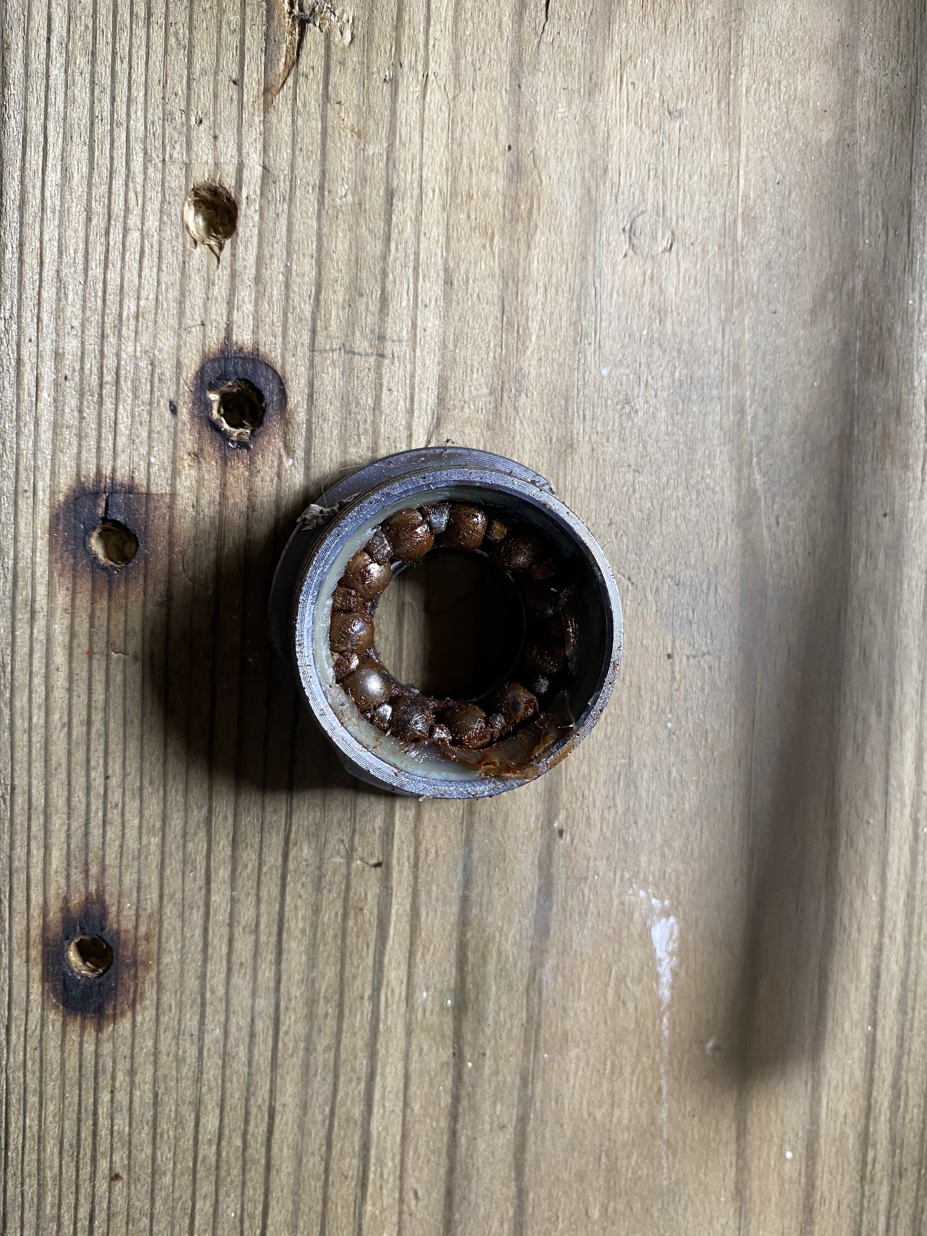

Då ska vi se, tror jag köper ett nytt vevlager.
Tidig fredag på Norrlandsfilialen... ;-)
Det där lagret er väl ut som det borde gå att få snurr på, eller är lagerbanorna på axeln för risiga? Skall du crossa är det väl, förutom en generell överhalning, bara att skala av allt onödigt och byta sadel och styrlinda så har du en riktig grusvägsjuvel. Hur som helst har du ett kanonbygge på gång, stå på!
BFS
Lagerbanorna på axeln såg tyvärr rätt risiga ut.

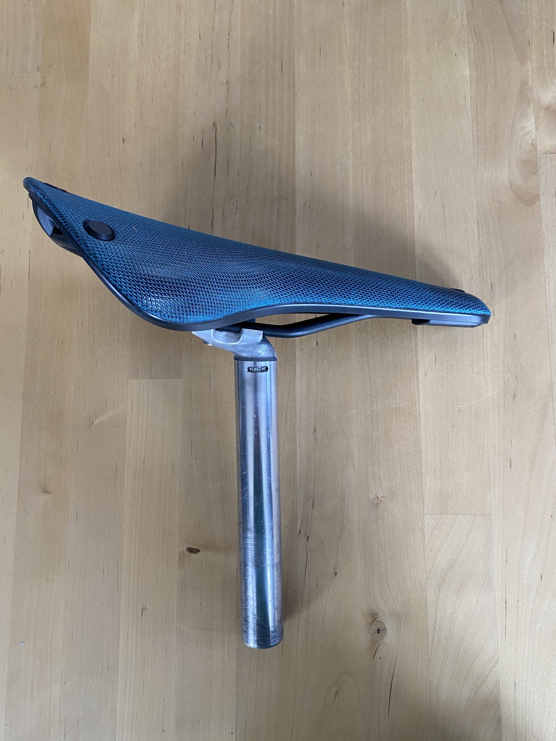

Det här blir mycket bra...jag hade just nu min premiärtur med min nya Brooks Cambium, är inte helt övertygad om att den är så bekväm som alla säger, men jag får nöta lite mer på den...utseendemässigt är den top.
Utseendet är väl det som räknas? Vore trist om den inte blir bra, den kostar ju ändå en slant.

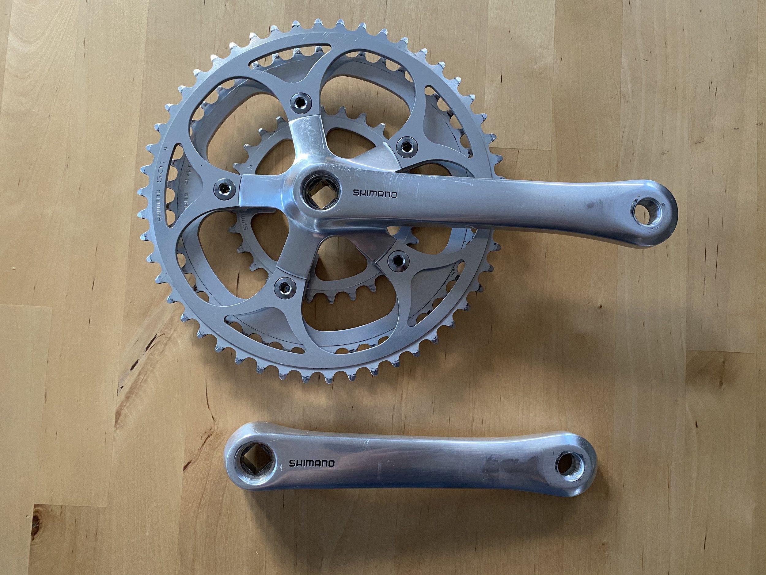

Ungarna har byggt pärlplattor hela kvällen. Jag har putsat vevparti.
Bonicon

Var ute på en längre tur idag, 2,5 timmar...och efter första timmen brukar det bli progressivt värre, men nu känns det som om det snarare blir bättre, så jag antar att min Cambium kommer att funka, ska laborera lite mer med sadelposition. Har Carver versionen, du verkar ha den utan cut-out.

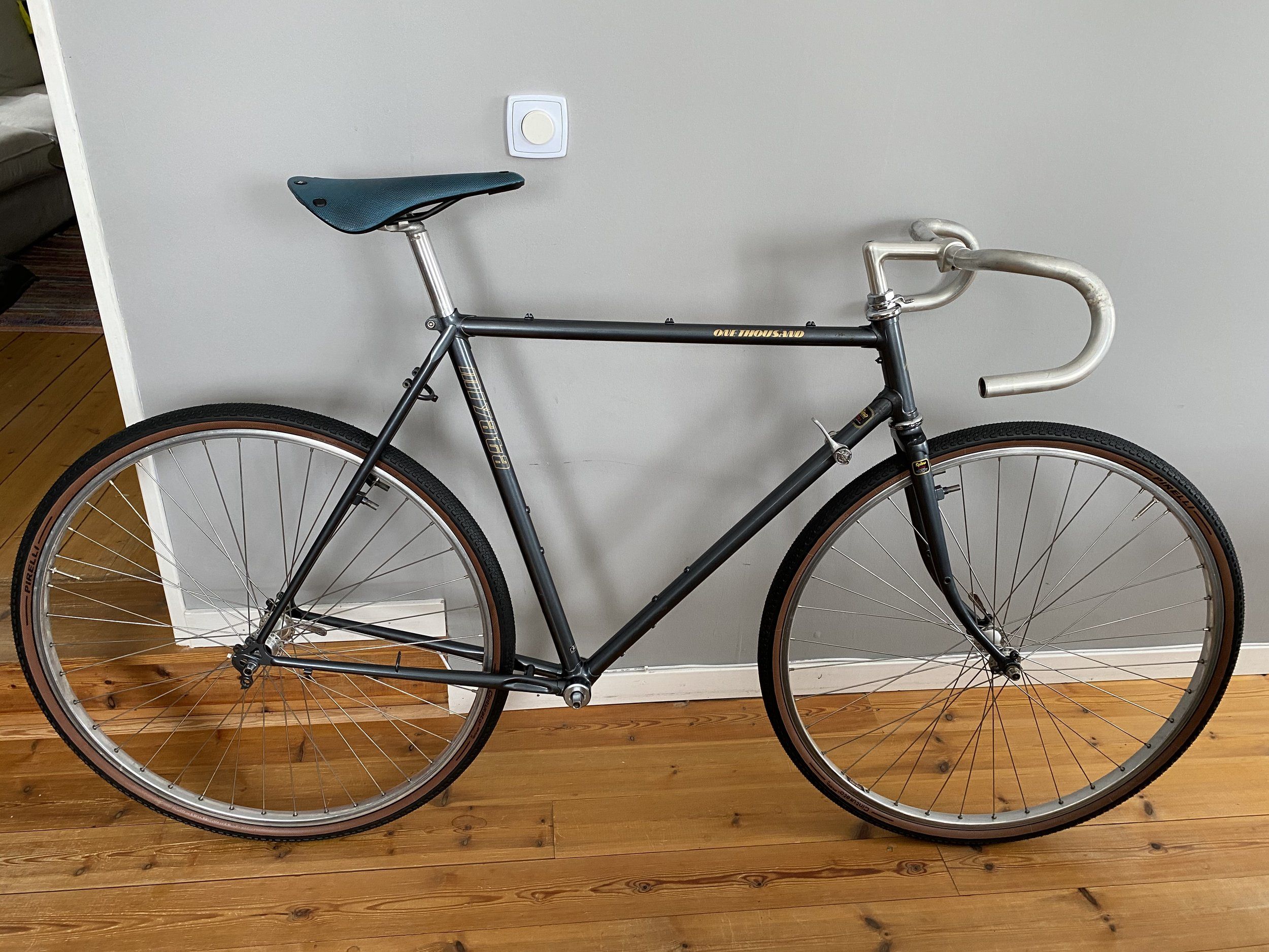

Fy. Kan knappt vänta på att få se slutresultatet.
Skulle nog vara snyggt att byta till rå alu nitar på sadeln för att matcha dina nypolerade komponenter. Men knappast värt priset av en halv cambium sadel.

Tror de svarta nitarna kommer lira bra med de svarta detaljer som finns i form av hoods, däck, vajerhöljen, styrändspluggar och växlar. Får inte bli för mycket bling på den här – lagomt mycket bara.

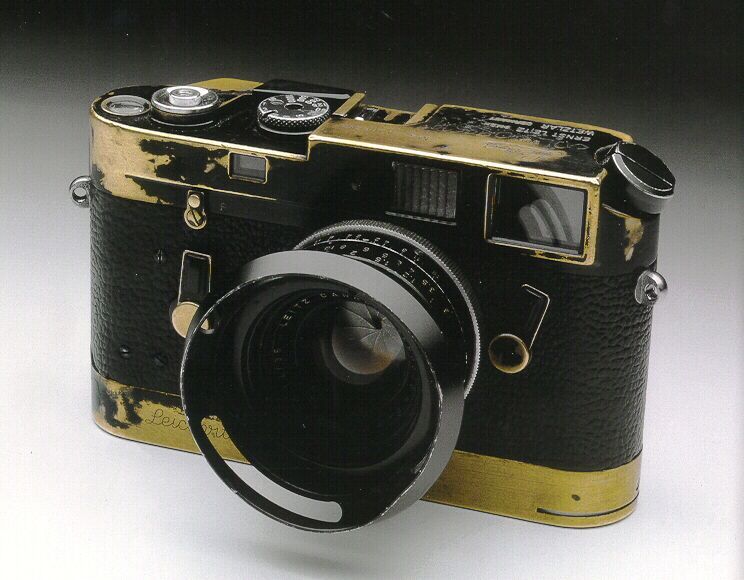

Kör på svart och nöt sadeln tills de är alu-rena. Jag bifogar en bild på Jim Marshalls Leica M4 som inspiration:
