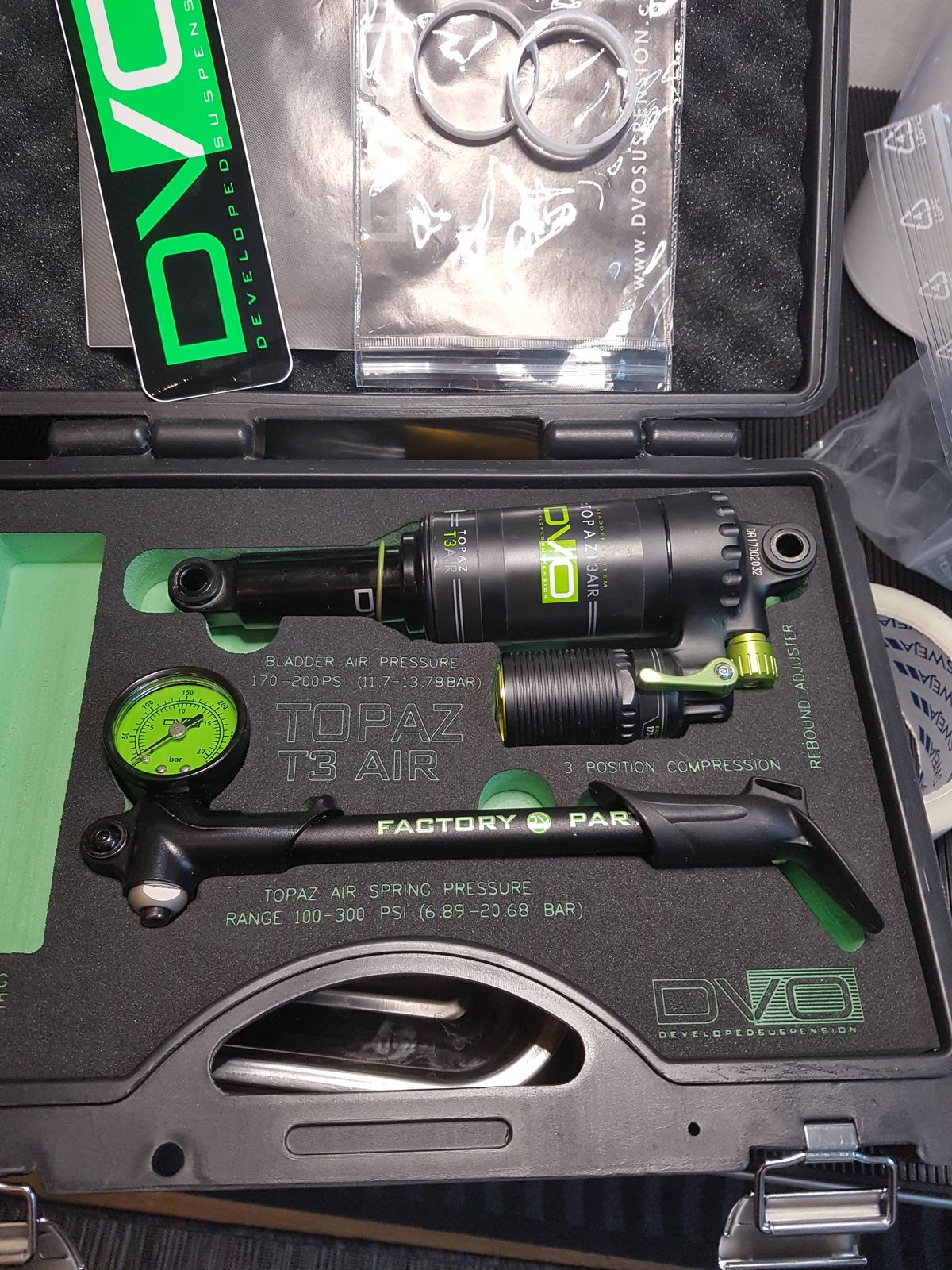

Hjälp!!
Vilken luftdämpare ska jag köpa?
Tänkte ha en i reserv/ testa hur cykeln beter sig med luft.
Dvo? CaneCreek? något annat? Budget, max 5k med bussningar osv.
Vad lämpar sig bäst med singelpivoten?

Allt du kan köpa lär vara tråkigare än den du har. Lägg pengarna på att åka till nåt kul ställe och cykla istället :-P

Länkaget på den cykeln är väl helt linjärt, så jag skulle gissa att de flesta enkla, progressiva luftdämparna utan extra kammare funkar kanon. Alternarnativt nåt mer avancerat där du kan peta i tokens.

Allt annat än Ö är väl tjäsntefel på den? Försök hitta en beg för den summan, fick min avplockad från ny cykel för 4000.

Om du t.ex. väljer en Cane Creek DB Air kan du välja att ha bottningsmotstånd genom kompression istället för bara luft/fjäder. Det är väl något jag tror man skulle märka stor skillnad på, men jag vet inte om det blir bättre. Det borde helt klart bli mindre följsamt.
Jag tror lätt du har roligare av att åka iväg och cykla ned för ett riktigt berg.

DVO Topaz Air för att episkt bryta färgschemat ;)
Nä, skojjade bara. Men helt ärligt, kolla vad hojen säljs med för olika dämpare orginal och försök hitta ngt likvärdigt med samma dämpar-tune, ELLER köp en mycket justerbar dämpare typ den som Jofa rekommenderade alt. FOX DHX2 eller ovan nämnda Topaz (Öhlins luftdämpare vet jag inte hur justerbara dom är, så jag passar på den...).
Med CCDB slipper du nagga fåfängan i kanten, så den är väl hetaste tipset men jag är iaf sjukt nöjd med Topaz'n med "liknande" SP-länkage.

Är själv lite intresserad av DT R414, den ska vara väldigt progressiv och därför rätt lämplig för en singlepivot som, vad jag vet, är linjär. Skadar inte att serviceintervallen är väldigt långa.

Köp min topaz :) vet inte om den passar dock

... Jätte konstigt att köpa en sådan dämpare till den ramen. Ö som i DVÖ... Eller?

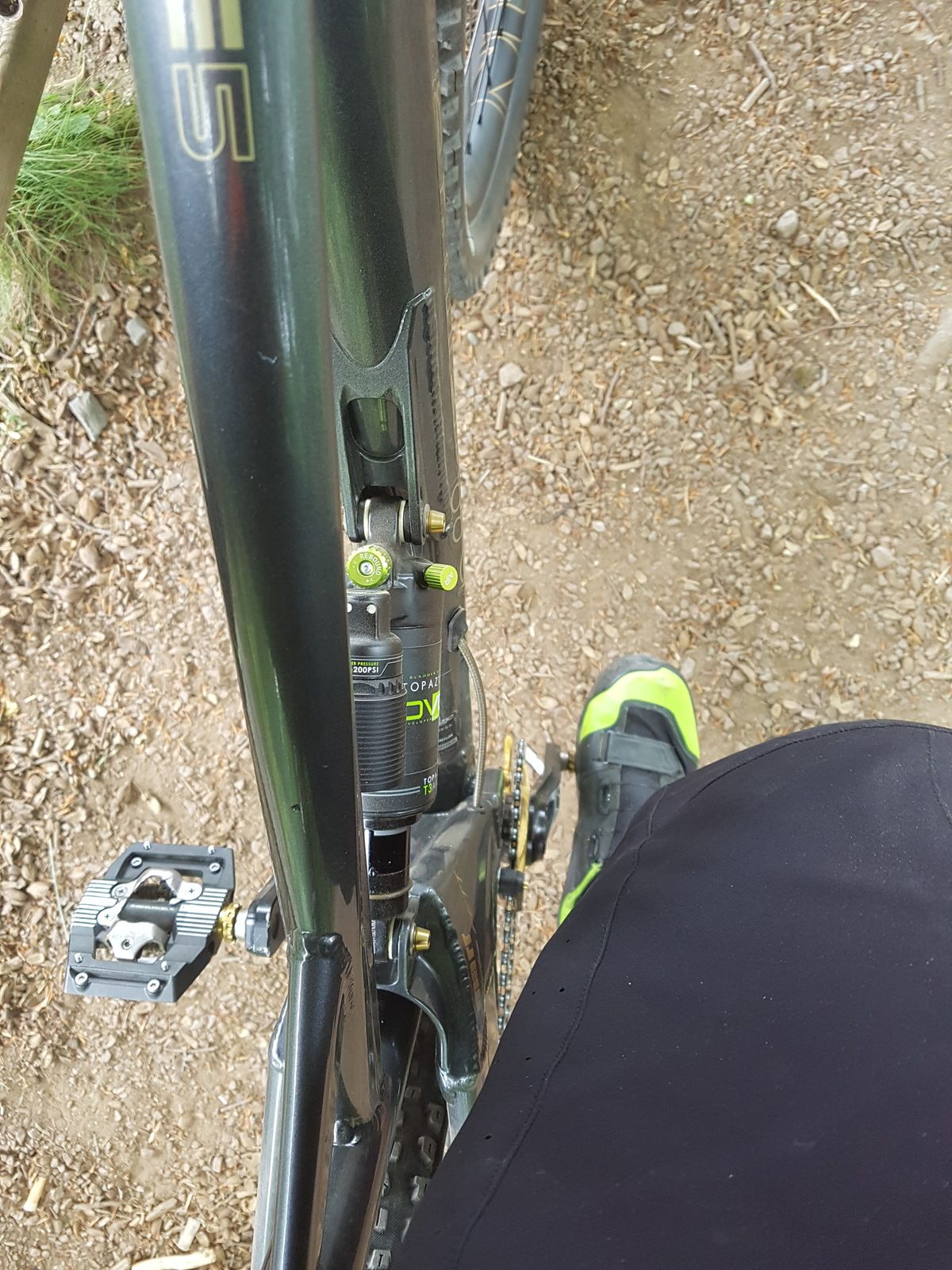

Helt klart konstigt ja, men en Ö luftdämpare är för dyr. Vill ju mest leka lite, och då är dvo bra, mycket att labba med.

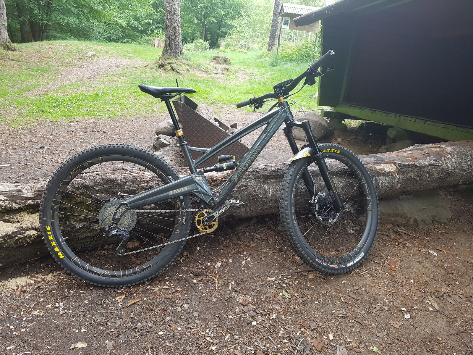

Ute och testar oäktingen. Väldigt trevlig dämpare för xc banan. Ska man kanske skaffa ett par xc hjul med? :p

Kul att du gillar DVÖ’n! Sen är den ju så flexibel att den klarar full-on trendurå-sträckor med bravur också, så chansen/risken att du får följa ”rouster’s” råd är nog rätt stor... ;)

Snyggt med dekalen!
Hur är den att åka på då mot coilen?

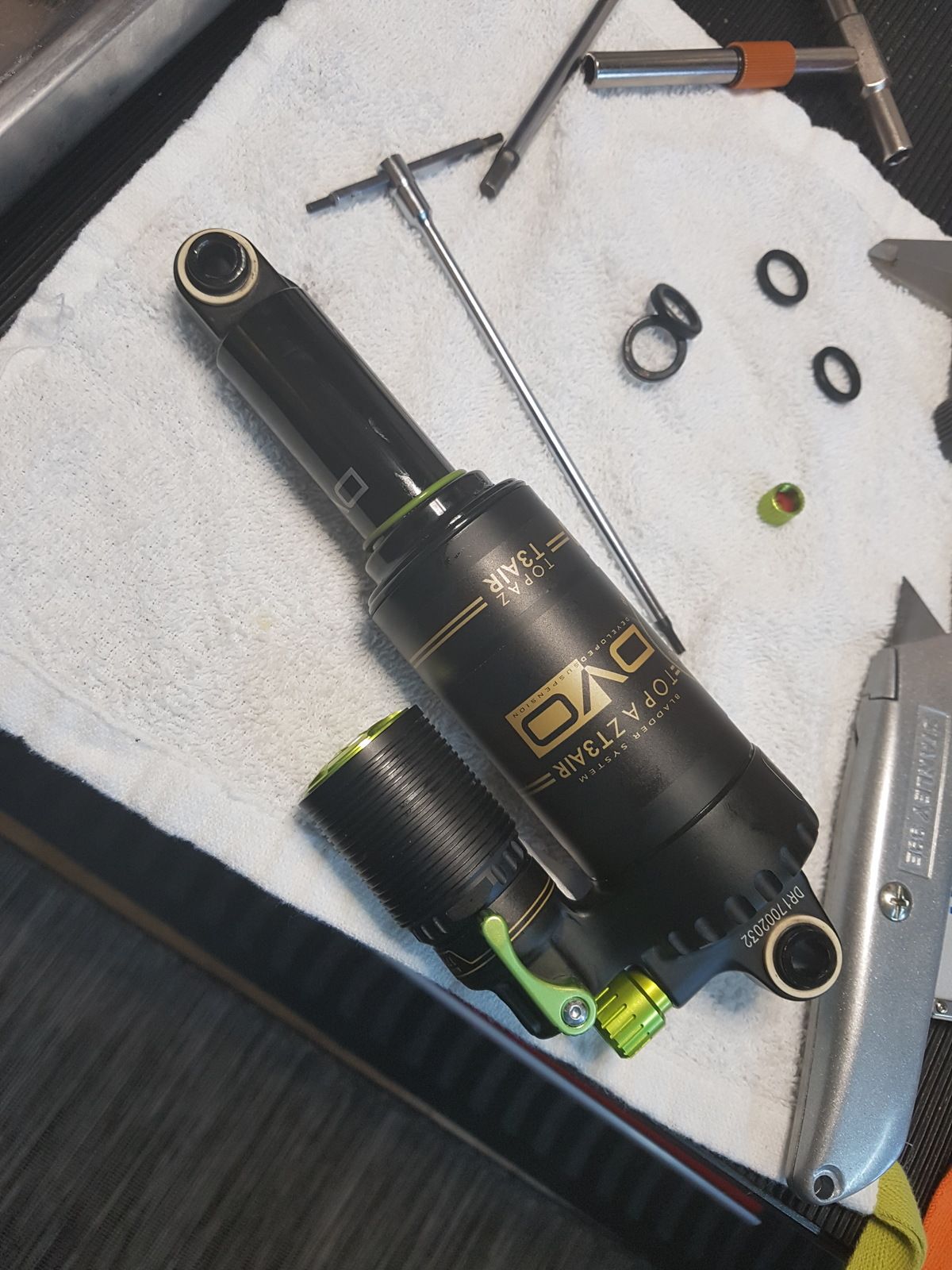

Annorlunda :) på gott och ont. Stor skillnad om man tar ett varv på xc banan. Mycket mer trampvänlig. Coilen lever upp när det går ett hack fortare.
Kommer nog köra dvo för hemmacykling och fjäder i parken och på enduros.

Har du haft möjligheten att pressa den i högfartsstök? Jag tyckte alltid att den bara blev bättre och bättre ju mer man pressade på.

Inte några långa stunder. Men när de går lite fort utför, då är den inte fullt likabra som fjädern. Men det gör åh andra sidan inget då jag tänker använda mig av båda :)
