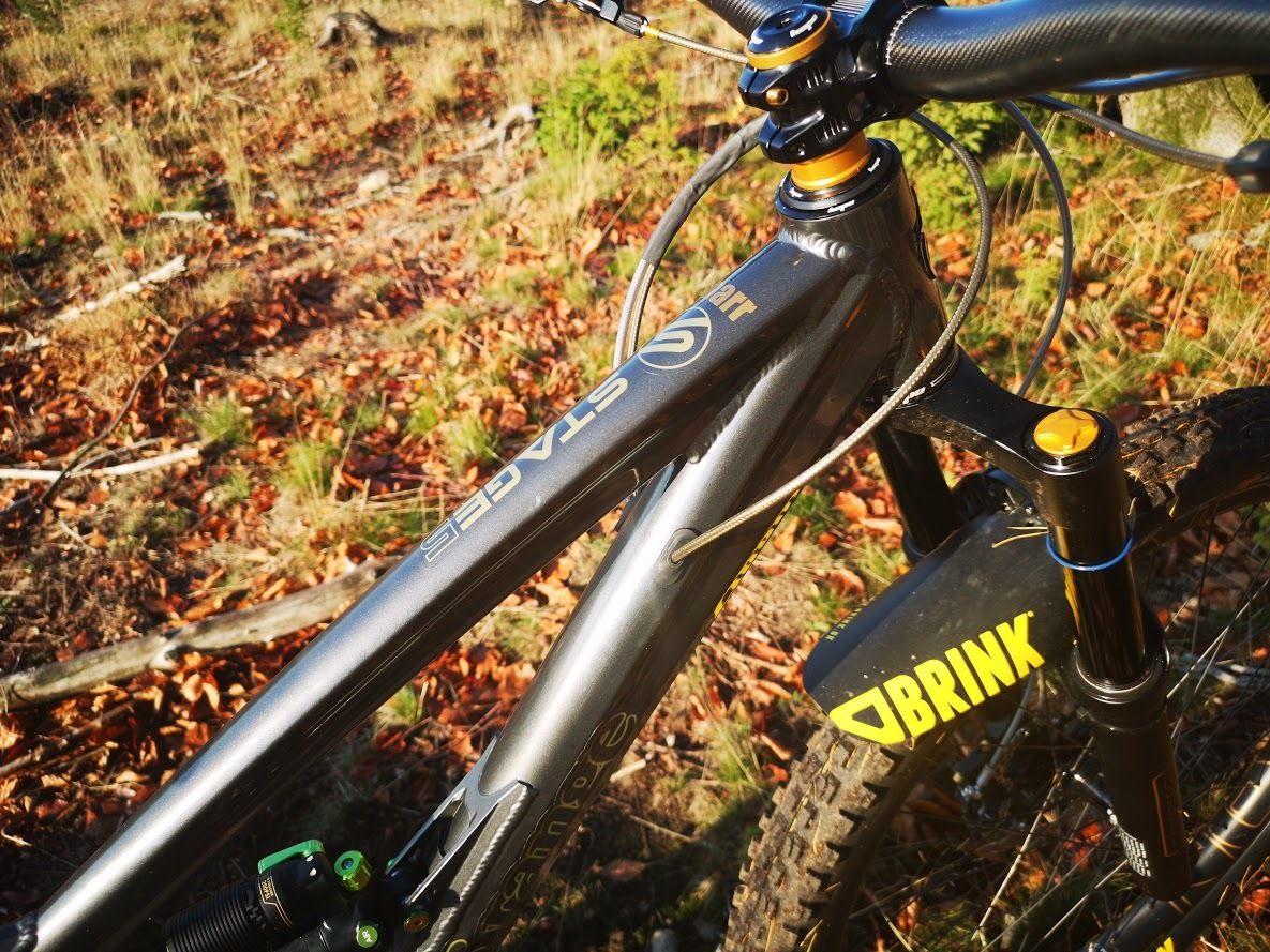

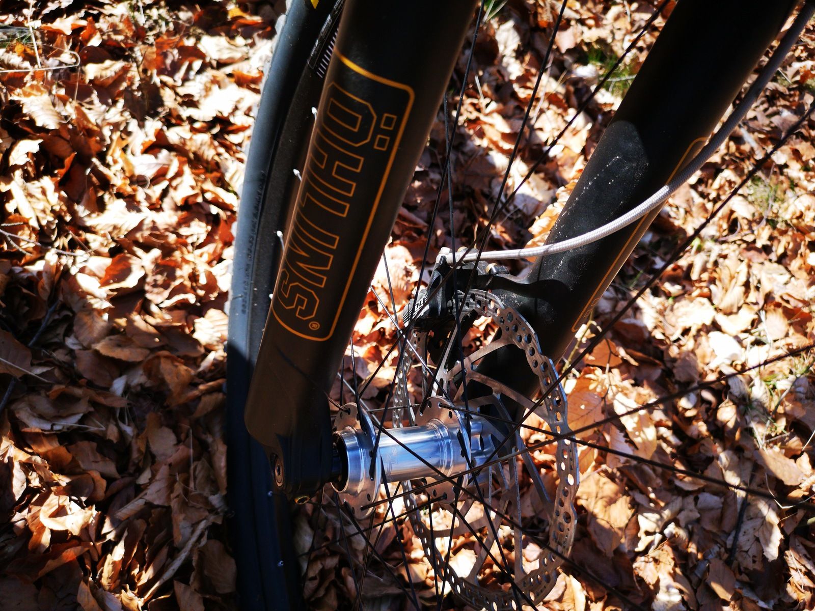

Punkade gaffeln har återuppstått.
Satte i mitt 150mm cartridge istället. Jäkla skönt med en fungerande gaffel. Samt jävlar vad kul det blev att cykla, måste vara placebo, saknad eller nått. Kändes som en ny cykel. Hopp o lek hela den korta rundan idag. Så stor skillnad kan inte 10mm göra.

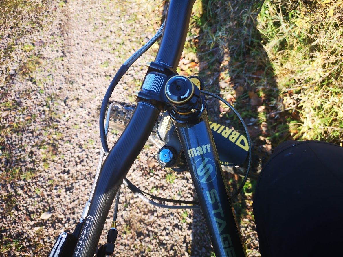

Lite styrlager service.
Lösningen utan crownrace (och dens tätning) är inte helt optimal. Det samlar ganska mycket skit direkt mot lagrets undersida.
Även kapat ner 10mm gaffelrör och börjat hitta rätt ställning nu :)

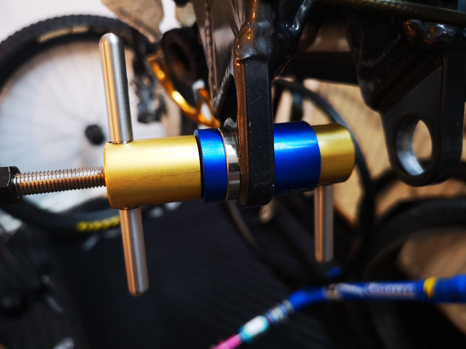

[Byggtråd] Örange Stage 5

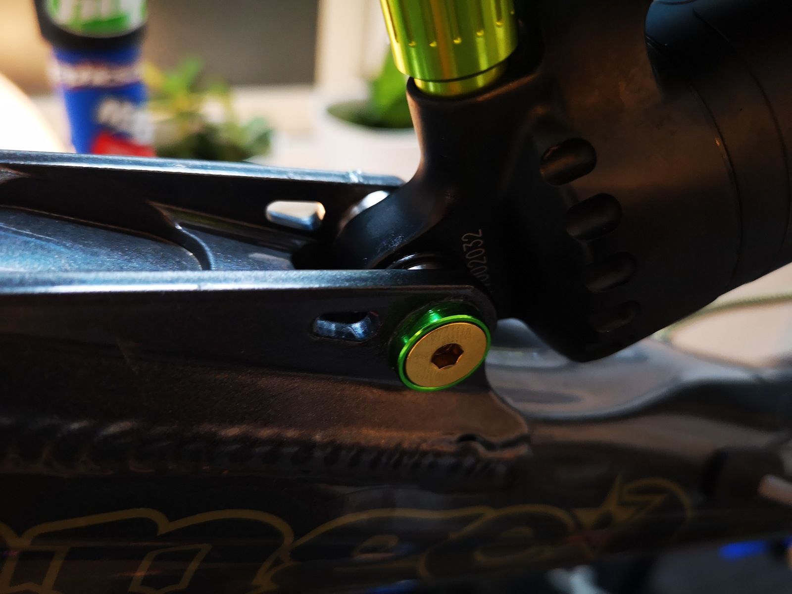

Bytat lager idag, sving och vev har fått skft mtrx lager. Kul o se om de håller mer än en säsong.
Även pimpat lite.

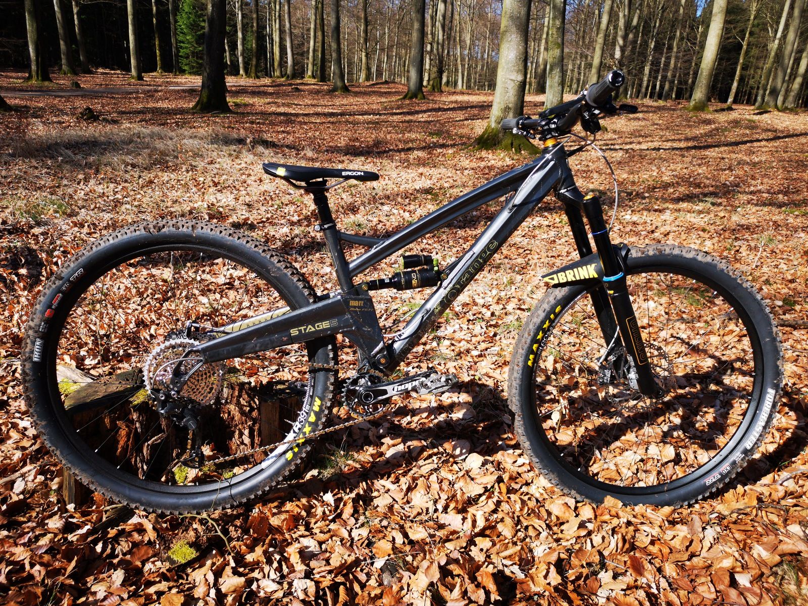

Min cykel må vara unik, snygg eller vad som. Men viktigast av allt är att jag blir glad varje gång jag sätter mig på den :D

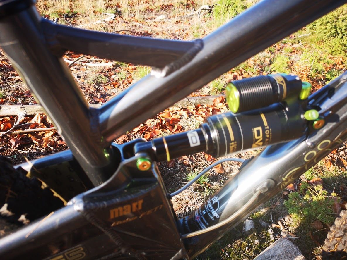

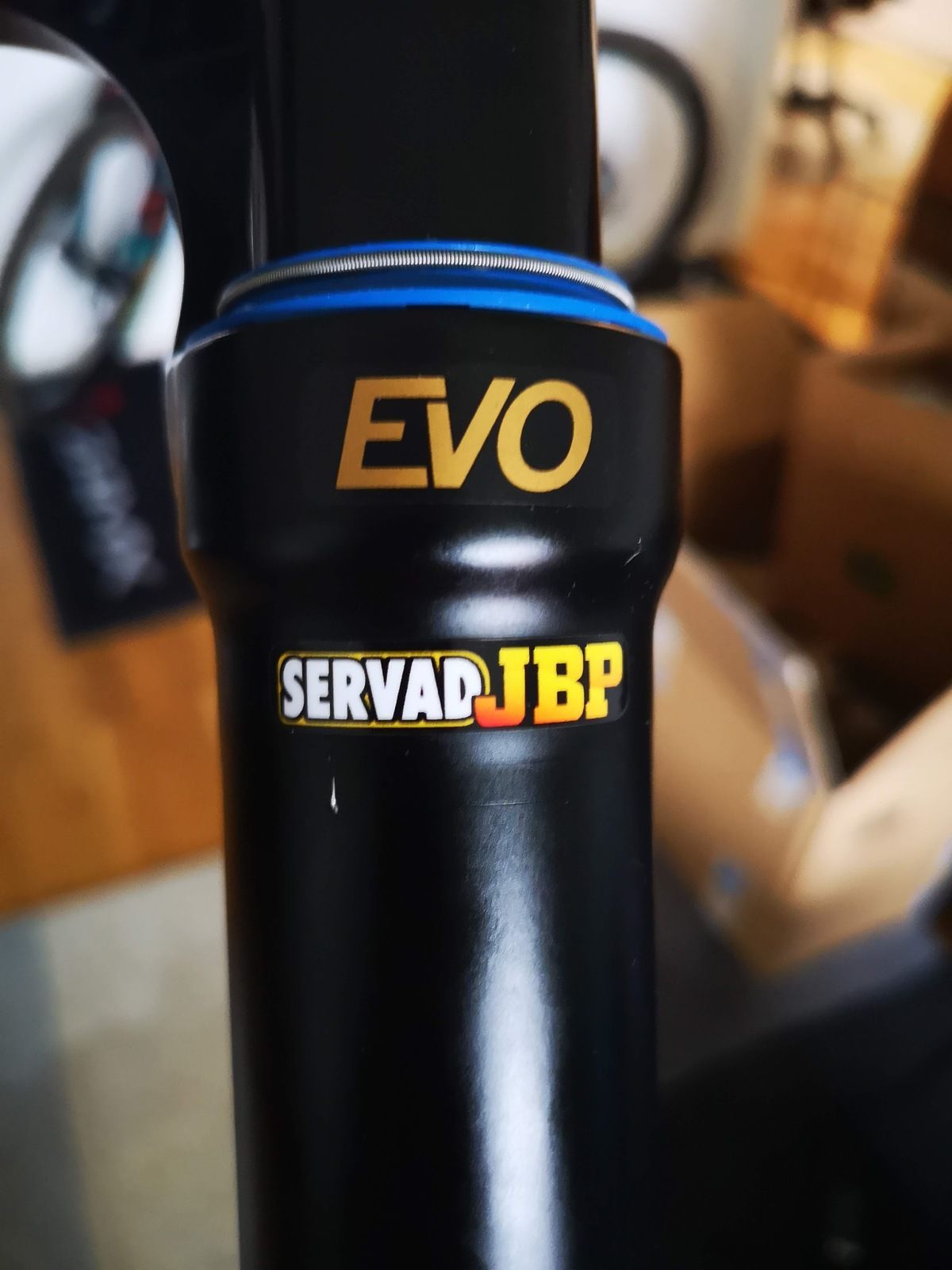

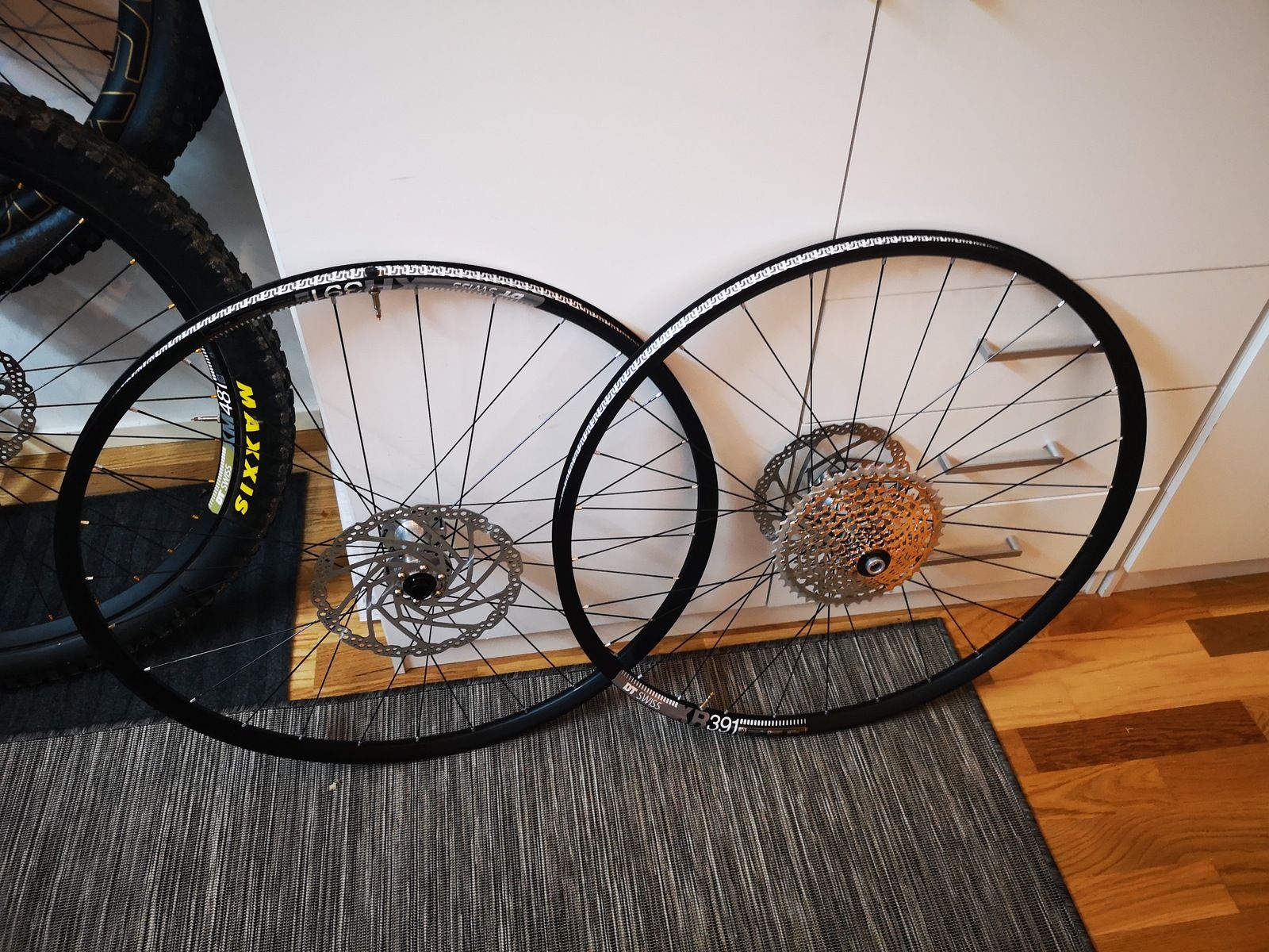

Gaffeln är påväg iväg för att bli en evo. Dämparen på service.
Byggt mig ett par lite lättare stighjul att åka runt på hemma. Trött på att alltid trampa dhf.
Blir ikon/forekaster på dessa.
jofahjalm
Det är ju ganska svårt att utvärda något. Jag har ett par standardlager liggandes och min Five är förmodligen mogen för ett byte.
marr
Moderator
Forumvärd
Ja, de andra höll ju nästan ett år. Håller dessa två så fine.
Men ingen jättekostnad när man bara har två. Att sätta det på en spezz med 12-16lager kanske inte lockar någon.
jofahjalm
Nej, jag brukar byta mina efter typ 100-mil och då känns lagren hackiga när man tar av swingen. Jag upplever aldrig att cykeln fungerar dåligt. Om det kostar 300 kr eller 600 kr att byta känns ganska försumbart i sammanhanget. Det känns också rätt långt borta att kunna veta om de dyrare lagren verkligen är bättre.

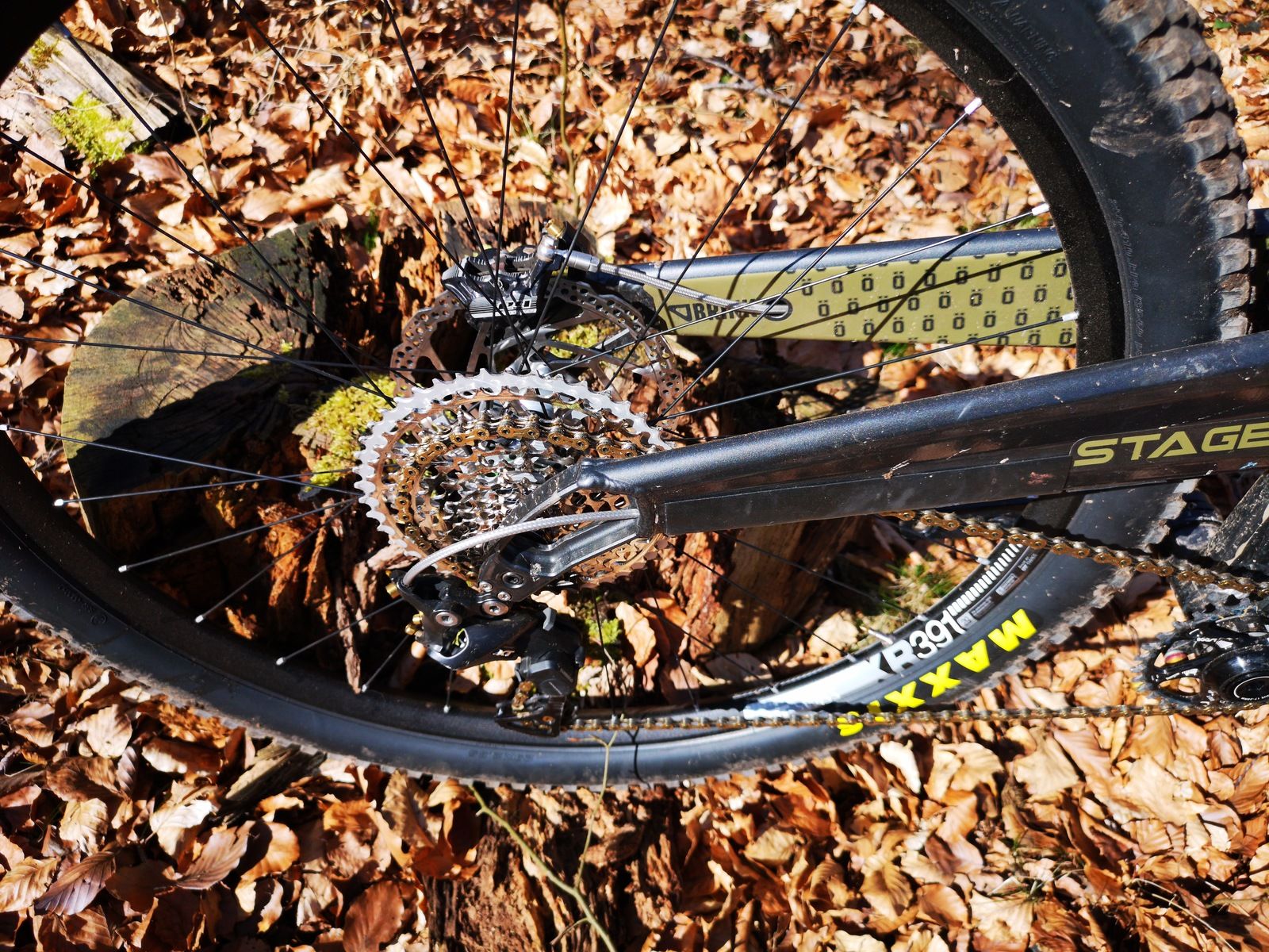

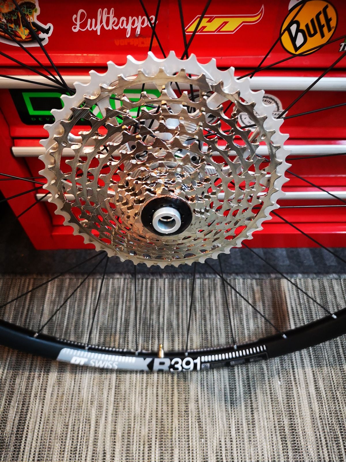

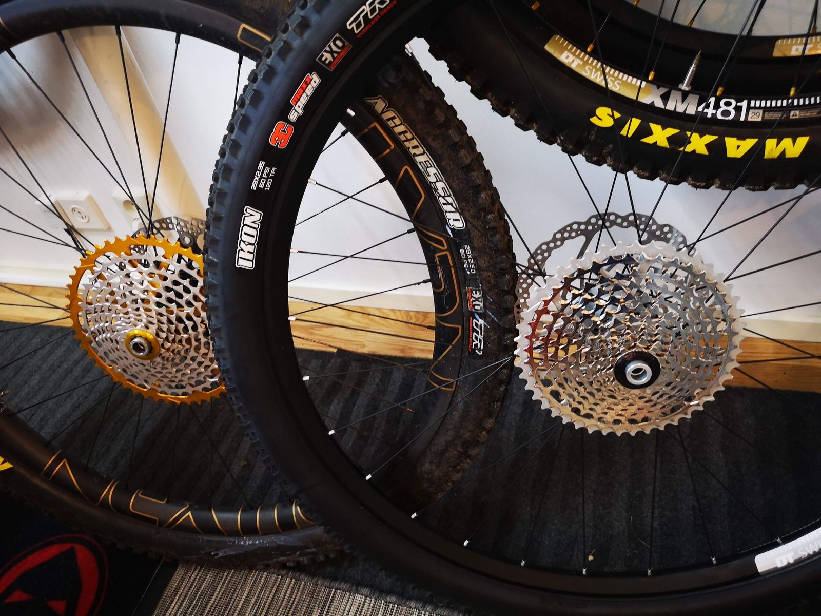

Testat sommarhjulen nu med nästan -1kg mot endurohjulen :p
Mycket sitter iofs i däcken. Tror detta ska räcka bra för hemmaskogen när det är torrt.
Stor skillnad i rapphet och rull iallafall.
Även testat garbaruk kassetterna lite. Både 11-46 och 11-50 är mycket trevliga. Lite tveksamma i växling till mindre drev ibland bara.
