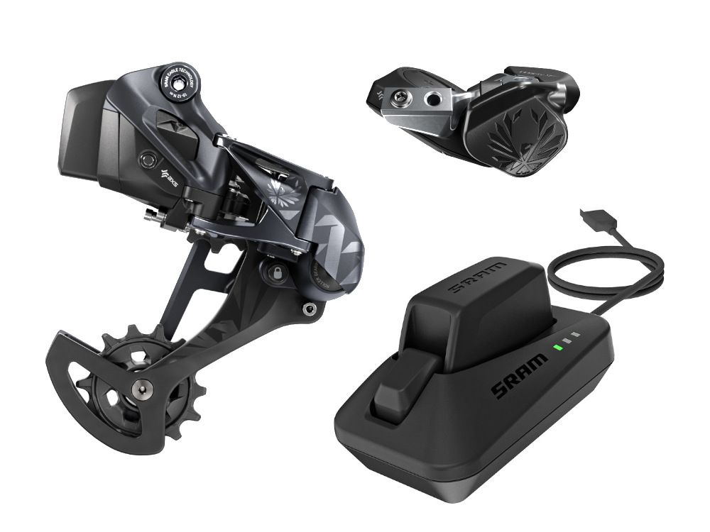

OK, så redan förra året började jag fundera på att bygga en hoj och köra 1x med SRAm eTap. Frågade runt lite och SRAM själva avrådde från iden. Dom menade att eftersom bakväxeln inte hade en clutch som spände kedjan mellan växlingarna, skulle risken för att tappa kedjan vara överhängande.
Snabbspola fram till våren 2019 och vi har en helt annan situation. Som på beställning släpper SRAM sitt nya AXS-system: trådlös MTB-växel med clutch som lirar med eTap-reglagen och möjliggör därmed alla mina idéer.
Så, planen är:

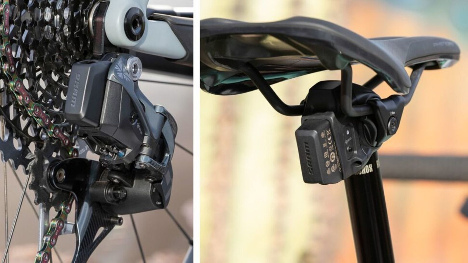

- SRAM XX1 Eagle AXS Bakväxel
- SRAM XX1 Eagle XG-1299 10-50T 12-delad Kassett
- SRAM RED® eTap AXS HRD Broms & Växelhandtag för skivbromsar
- RockShox Reverb AXS Dropper Seatpost
- AbsoluteBLACK ovala 42T, 38T och 34T klingor att växla mellan
Nu måste jag bara övertyga SRAM att släppa de enskilda komponenterna till mig, annars blir detta en dyr historia....

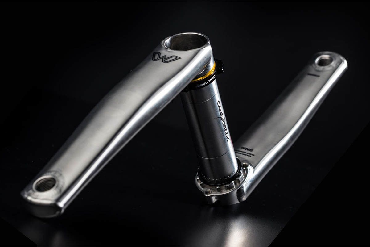

Satt och surfade på webben (så dumt, dumt) och hittade dom perfekta vevarna till min vackra titan-ram:
Sjukt dyra men dom är både snygga, lätta och vridstyva. Nu måste jag bara hitta någon som vill köpa en av mina njurar!

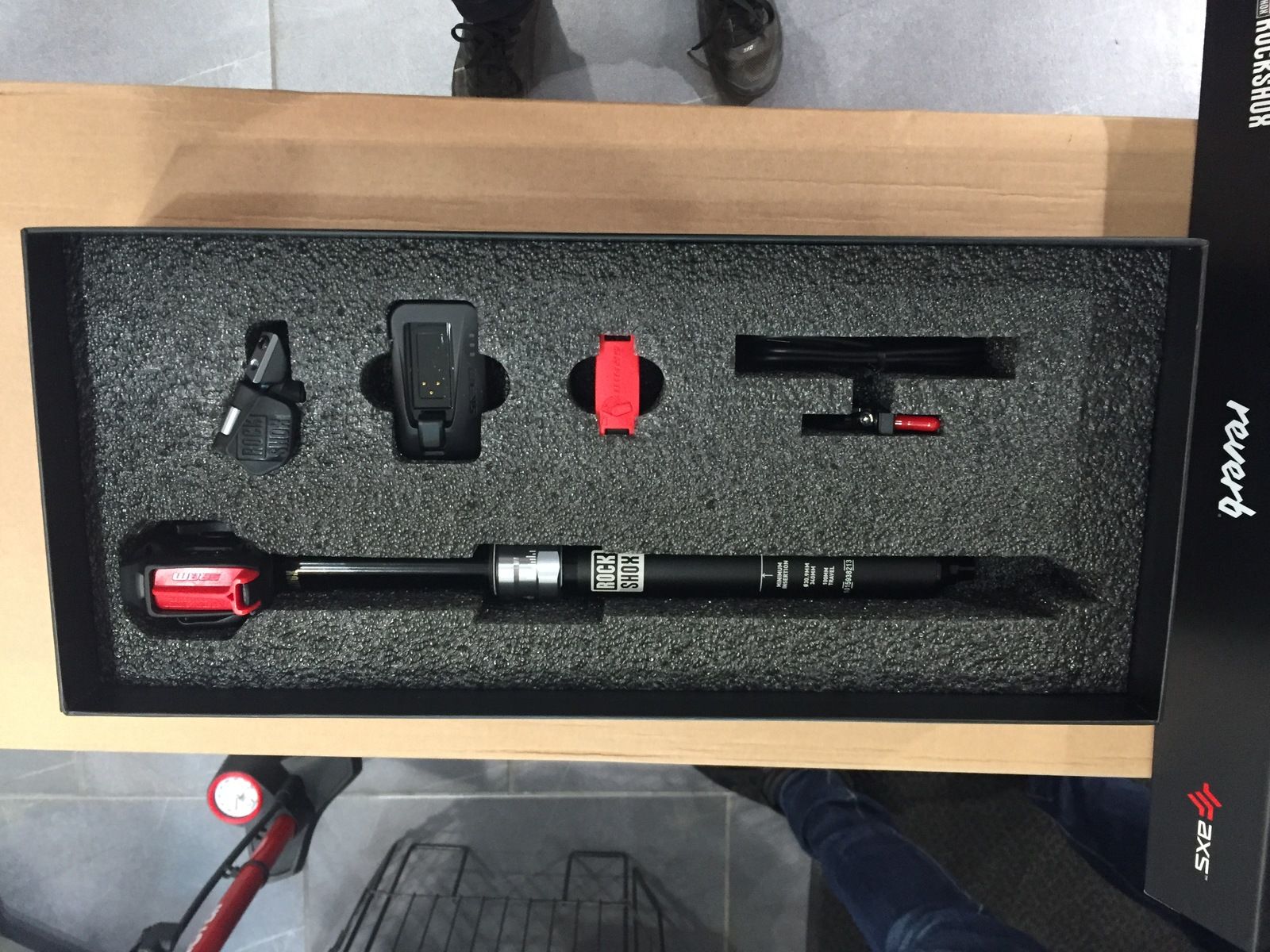

Det fick även bli en RockShox Reverb AXS.
RockShox-Reverb-AXS-Test-Review-elektronische-Sattelstuetze-electronic-dropper-post-014-1140x760.jpg
Kommer den inte till användning på Graveln, så kan den sitta på min Stumpjumper resten av tiden - bara att byta stolpe, para ihop i appen och köra! Och så blir det jävligt cleant utan massa kablar...

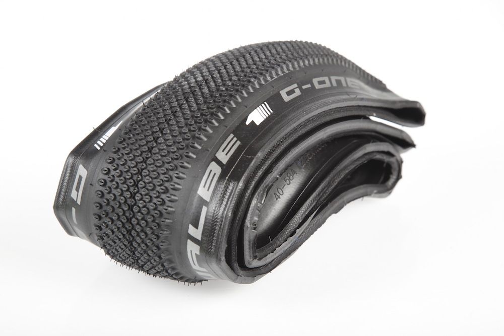

Jag hade valt en större framklinga (åtminstone 50t) till Paris-Roubaix, det är bom-platt hela vägen och man vill kunna köra på låg kadens och hög kraft över pave-avsnitten för att hålla flytet.
Personligen hade jag valt bredare däck än 28mm också om det får plats, det är väldigt dåligt skick på många av avsnitten (jag har kört Paris-Roubaix Cyclotourisme 210 km två ggr).

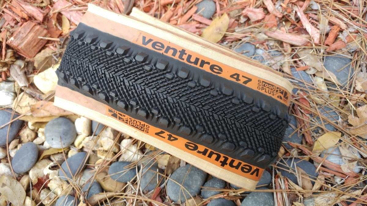

Coolt, alltid bra med kommentarer från folk som kört banan.
Min fråga är då om du körde 50x11 - 4.55 i utväxling? Jag kommer ha 42x10 - 4.20 i utväxling, skillnaden ser marginell ut men kanske ska man kliva upp en storlek, får testa.
Däck kommer bli så brett det bara går på 48mm-hjulen, dom klarar upp till 45mm. Blir det regn eller annat djävulskap så åker 650b-hjulen på med 47-50mm däck...

Jag körde med 53/11 som tyngst, men tyckte det var bra att kunna hålla mig lite högre upp på kassetten för att få en mer spänd kedja. Jag upplevde att paven gick enklare om jag orkade hålla mig över 30km/h, då fastnade man inte lika mkt i hålorna.
Däckval beror ju mkt på hur bråttom man har och hur mycket smärta man tål, det är väl ungefär 5 mil pave och 16 mil asfalt.
Jag körde första gången med 28mm Conti gatorskin och andra gången med 38mm Challenge Gravel grinder, båda funkade bra. Det är ju bekvämt med 38mm men blir lite jobbigare att hänga med i klungorna på asfaltskörningen. Sen ska det ju skaka lite, annars kan man ju lika gärna köra en asfaltsrunda :)
Ja det ska ju kännas att man kör Paris-Roubaix, annars hade man ju kört det på XC-mountainbiken. Vi får se vad det blir till slut, ska testa lite olika däck upp och ner Erik Dahlbergsgatan här i Stockholm :-)

Yes, beställdes igår!
Vevpartiet är ett Cane Creek eeWings All-Road i titan, väger 396g inkl allt!

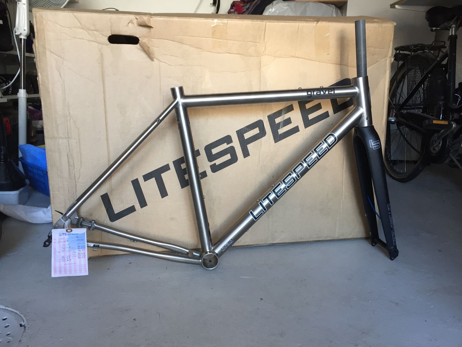

Ja du, har faktiskt velat i över ett år och plågat folk hos olika tillverkare med mina frågor :-)
I grund och botten hade jag två kriterier:
1. Cykeln skulle tåla att flänga med mig runt om i världen, utan att jag skulle behöva oroa mig vid varje flygning om ramen skulle vara hel eller inte. Den ska palla att läggas i en mjuk cykelväska och komma fram utan sprickor eller andra problem. Där anser jag personligen att kolfiberram faller bort, har fått för många sådana pajade, sönderkörda etc.
2. Trots avsaknad av dämpning så ville jag ha en cykel som var skön att sitta på, en ram som var lätt men ändå inte superstel och styv. Där faller aluminum bort. Kvar finns egentligen stål eller mitt favoritmaterial: titan.
1999 byggde jag min första drömcykel, en Litespeed Tanesi som fick hänga med i över 10 år innan jag lyckades misshandla sönder den ramen (också). Har aldrig haft en så skön cykel sedan dess, har aldrig kört så snabbt och haft så kul som på den cykeln och då jämför jag bl a med min S-Works Stumpjumper med Öhlins fram och bak!
Så efter att ha letat och kollat, började jag snacka med Litespeed borta i USA. Nämnde att jag cyklade mycket grus i Alperna och att jag funderade på Paris - Roubaix. Dom hade en del nyheter som var på väg ut bl a Ultimate Gravel och deras Cherohala. Men jag fastnade för Gravel-ramen och beslöt att skapa min egna version.

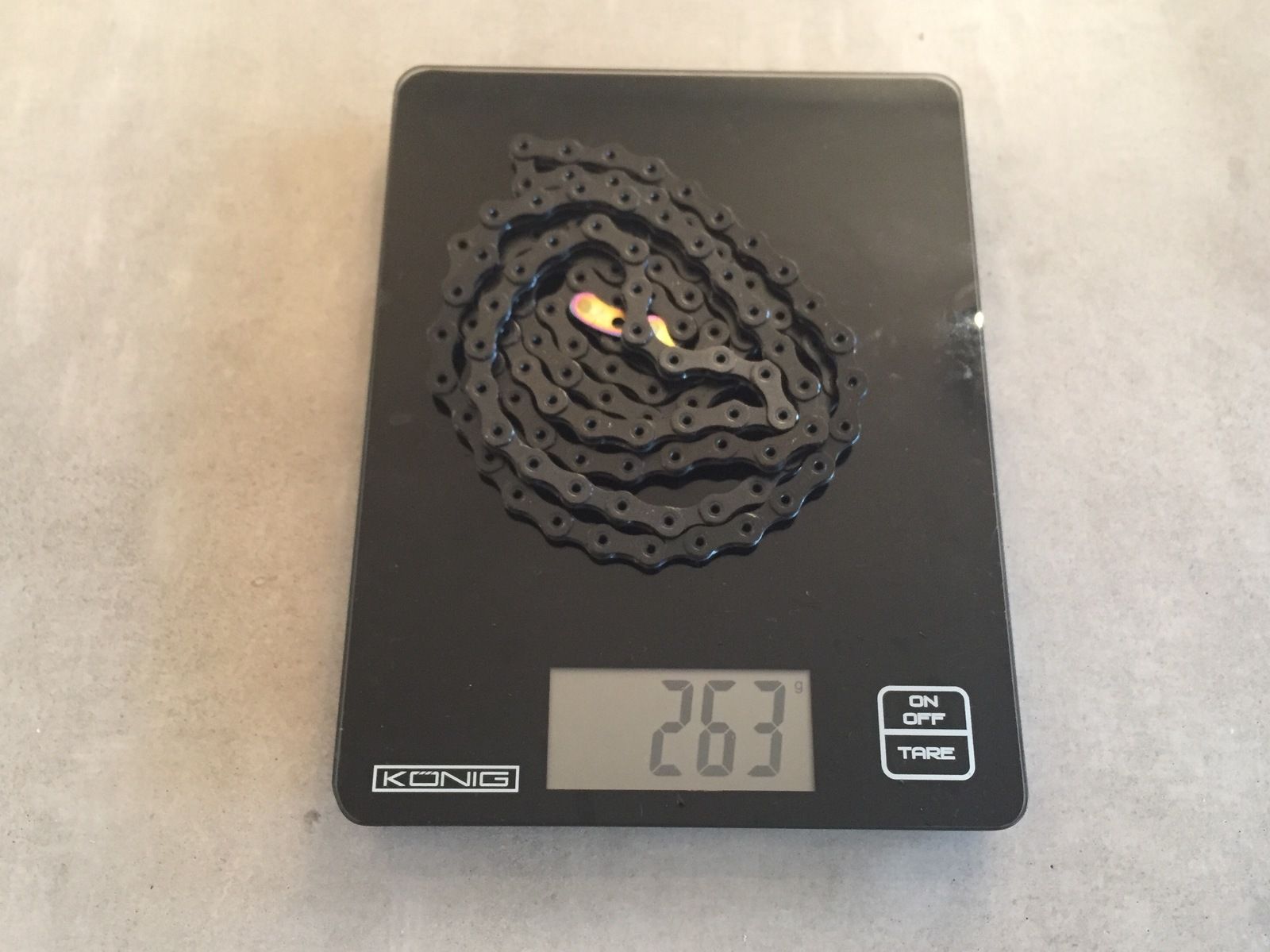

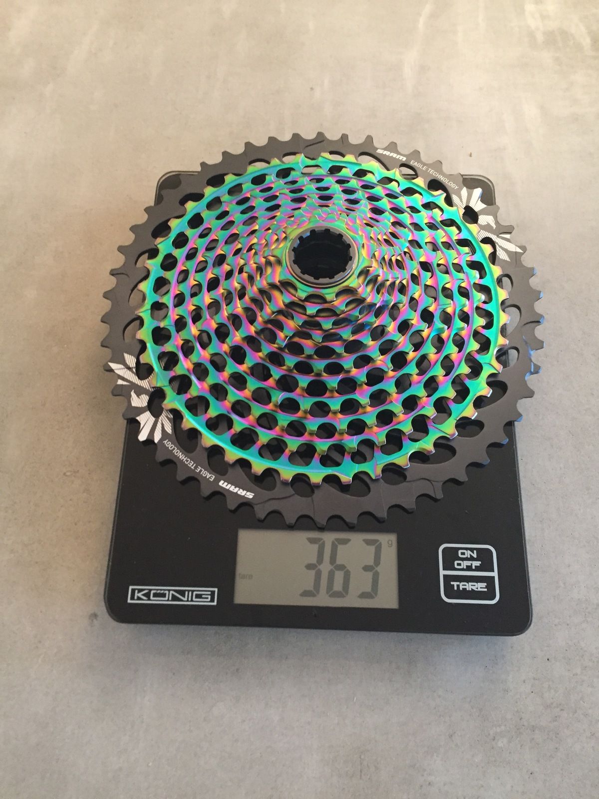

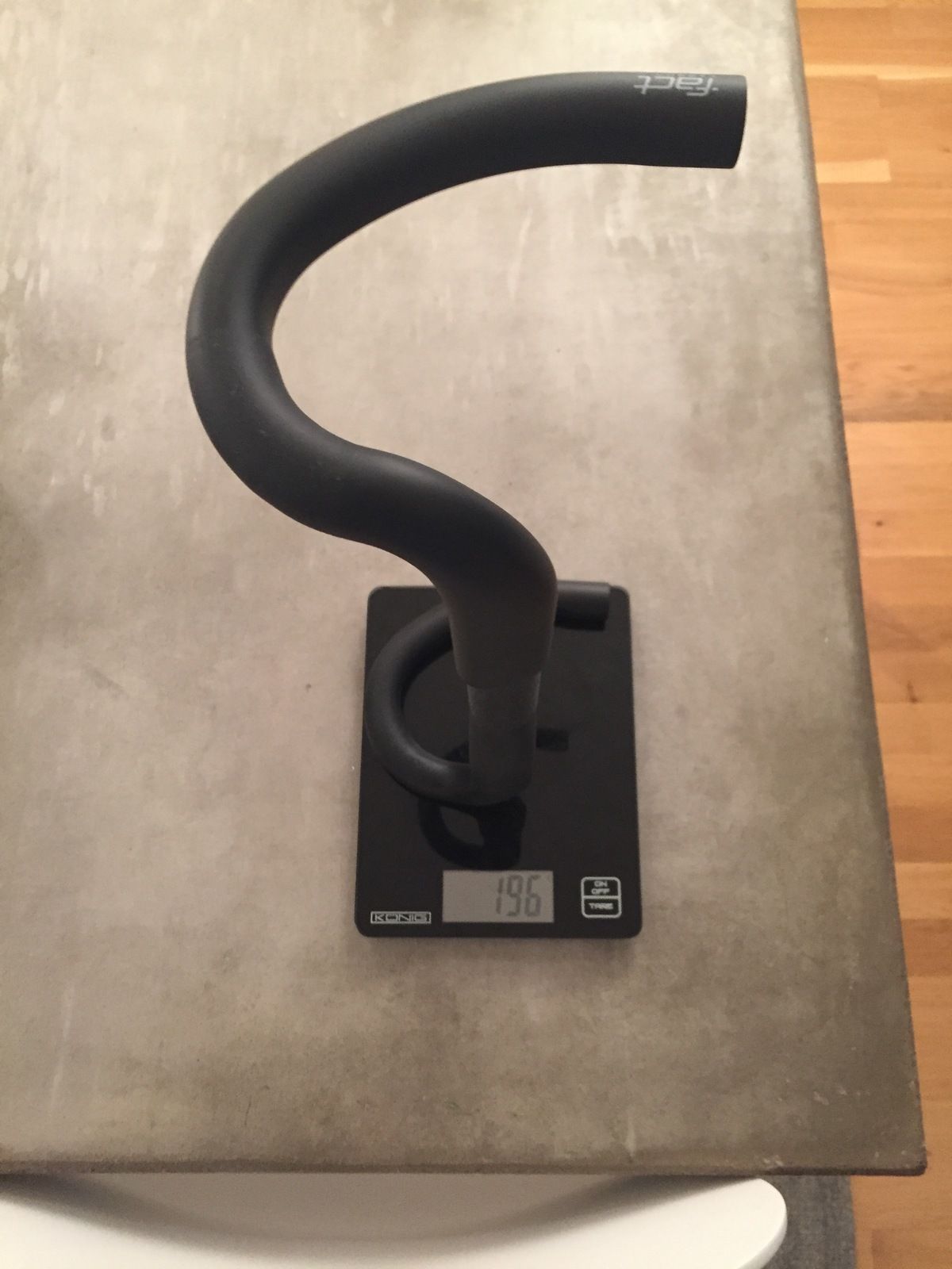

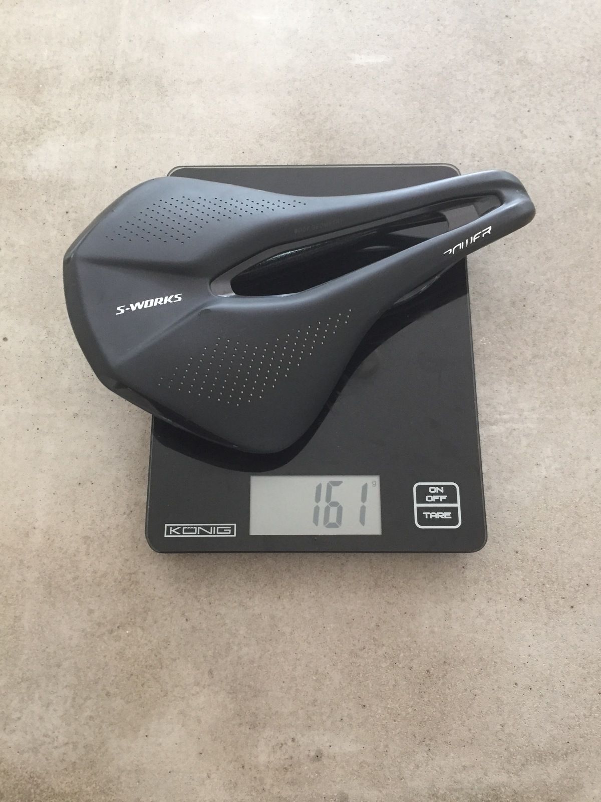

Igår lämnade jag in pendlarhojen för lite kärlek på Tyresö Cykelmagasin och passade på att plocka ut delarna jag beställt:
RockShox Reverb AXS
SRAM XG-1299 Eagle kassette, 10-50T i regnbågens alla färger
SRAM XX1 Eagle kedja för 12 växlar.
samt komplettera med lite smått och gott:

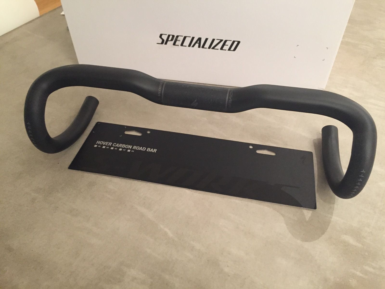

S-WORKS Hover styre, 40 cm brett
S-WORKS Power sadel med kolfiber-rails, 155mm

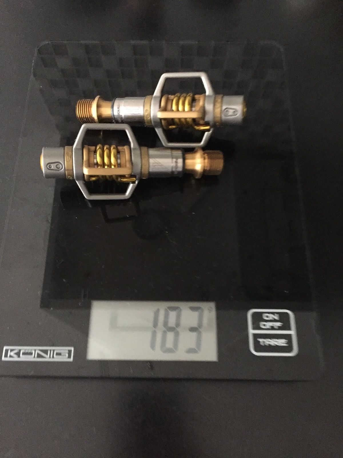

Crankbrothers Eggbeaters 11
Bokade även in en tid för montering av cykeln hos TCM - fredag den 4:e oktober smäller det, hoppas bara allt hinner komma hem....

Däck - kolfiberhjulen kommer med Schwalbe Pro One 28mm installerat, slanglöst så klart men på 650b-hjulen tänkte jag mig något lite grövre, något som funkar på Bosöns MTB-slinga eller runt grusvägarna nere i Alperna.
Har spenderat kvällen med att surfa runt på olika gravelforum och läst massvis med recensioner. Till slut beställde jag hem en uppsättning Schwalbe G-One samt en uppsättning WTB Venture, får se om jag behåller båda.
