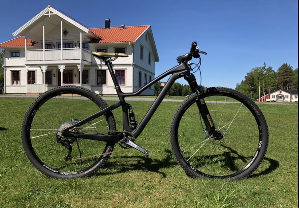

Året var 2012. Som student hade jag, som de flesta andra, högst begränsad ekonomi men intresset för stigcykling tilltog ändå. På min kära tjugosextummare, Nishiki SRI carbon, upptäcktes vad Uppsala hade att erbjuda. Geometrin omodern med dagens mått, men kul hade jag ändå, konstigt nog ;-)
Pågrund av stigande intresse och en hel del plugg med datorn som hjälpmedel googlades det cykling som aldrig förr under mikropauserna. Såklart hittade jag då till Happyrides forum som för mig visade sig vara kunskapens källa. Maken till livligt forum får man leta efter. Vid den här tiden var det jäkligt poppis att bygga kolfibertjugonior och det skrevs flitigt i dessa trådar. Fulkineser var benämningen. Jag imponerades över pris i förhållande till för mig viktiga parametrar som låg vikt och vad jag ansåg vara modern geo. Där såddes fröet. Sedan är jag fast.
Efter några år på de lokala stigtävlingarna och helt vanliga träningsrundor anser jag att fulkineserna är ungefär lika bra som dyrare märkeshojar. Många, nästan alla vänner åker fabrikscykelkonceptet, men ingen tycker sig ha råd med high-end modellerna. Vad fan, det är ju dem man trånar efter! Därav fulkinesernas storhet. Genom att vara hyfsat aktiv på köp & sälj bygger man en fulkines med ungefär samma spec som high-end hojarna till kostnaden av en märkesram. Tre kinahojar senare är det nu dags för den fjärde.
e

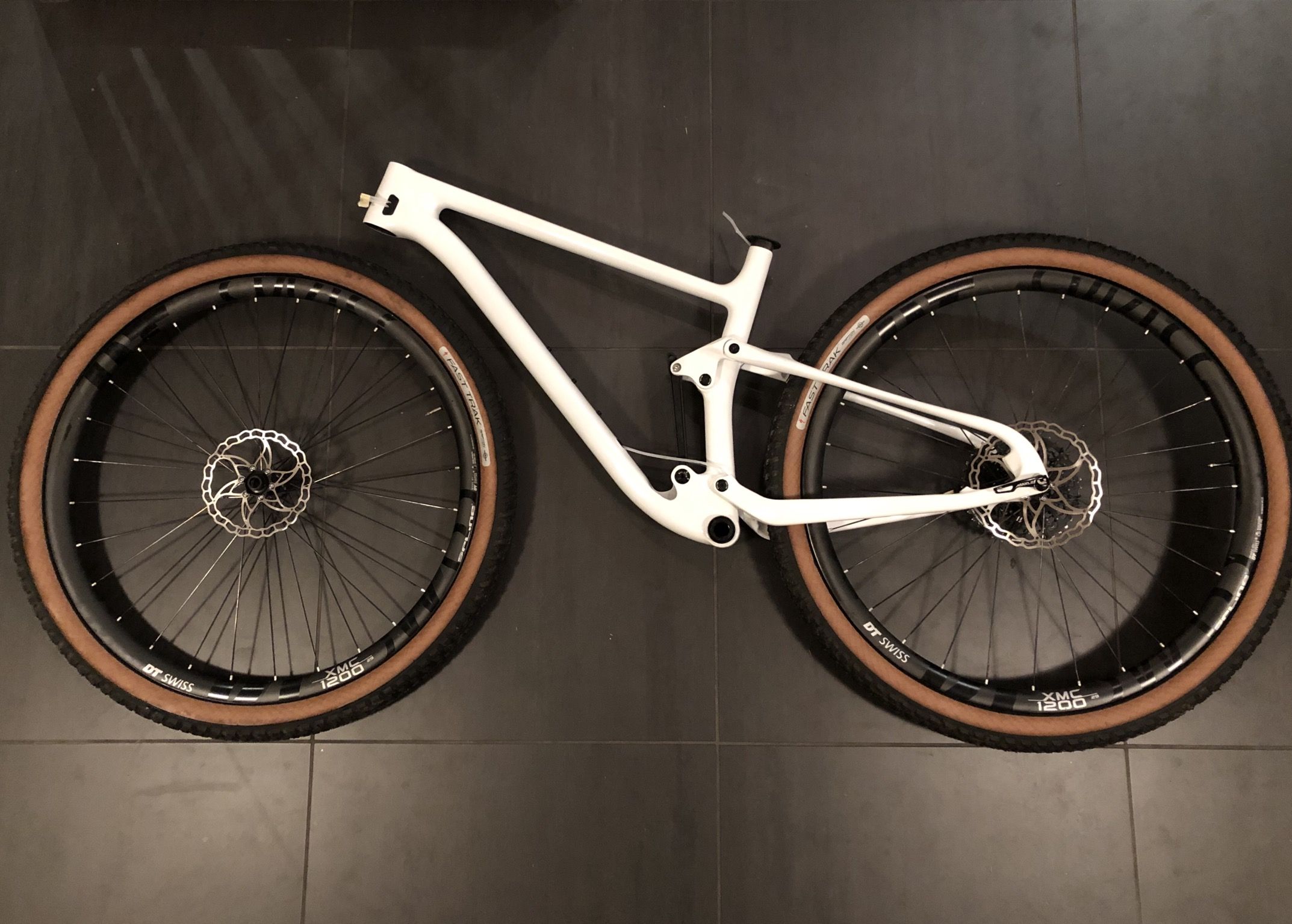

Detta är en byggtråd dedikerad Fulkinesen™. Målet är en cykel att köra snabbt på vanliga svenska stigar. För det är kul när det går snabbt.
Ramen, basen till bygget, går under det ursexiga namnet Carbonda FM936. Fy fan vad kineserna verkligen skulle vara behjälpliga av några tips från någon som AlfaAlfa eller Cyklist/Dangerholm för att inte verka så trötta. Skit samma, ramen är i alla fall en kopia av NS Synonym, det annonserar Carbonda helt ogenerat om på hemsidan. Synonym är, enligt mig, den mest intressanta hojen inom det nyligen uppkomna downcountrysegmentet (hur länge ska branschen orka hålla på med att hitta nya nischer?).
Årets färg är vit för det är min nya bil och självklart ska mina farkoster färgmatcha.
Övriga komponenter är en salig blandning av sånt jag gillar, redan har på hyllan eller är intresserad av att testa. Roligast blir att prova en äkta Fulkineskassett™, 11 delad Ztto 9-50. Detta eftersom det för mig är obegripligt att folk köper kassetter för bortåt tretusen kronor. Enligt mig borde det följa med ett anordnande av förvaltarskap till köparen av sådan kostsam bit kugghjul.
Jävla onödigt stor utväxling med 9-50 och förmodligen är Fulkineskassett™ skit, men då vet jag och ni andra det lagom till våren när snön smält bort här i norr och hojen luftats.

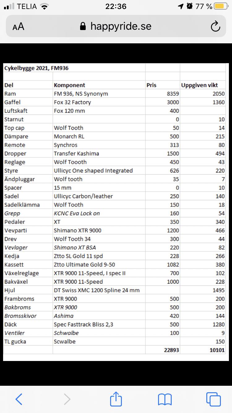

Just det, bilder och exceltabell, annars är det ingen riktig byggtråd. Och bara för att förekomma förnumstighet, jag vet (nu) att det inte går att bygga om Stepcastgafflar. Likaså att vikterna avseende bromsarna är fel. Jag kommer att presentera info allt eftersom bygget fortskrider.

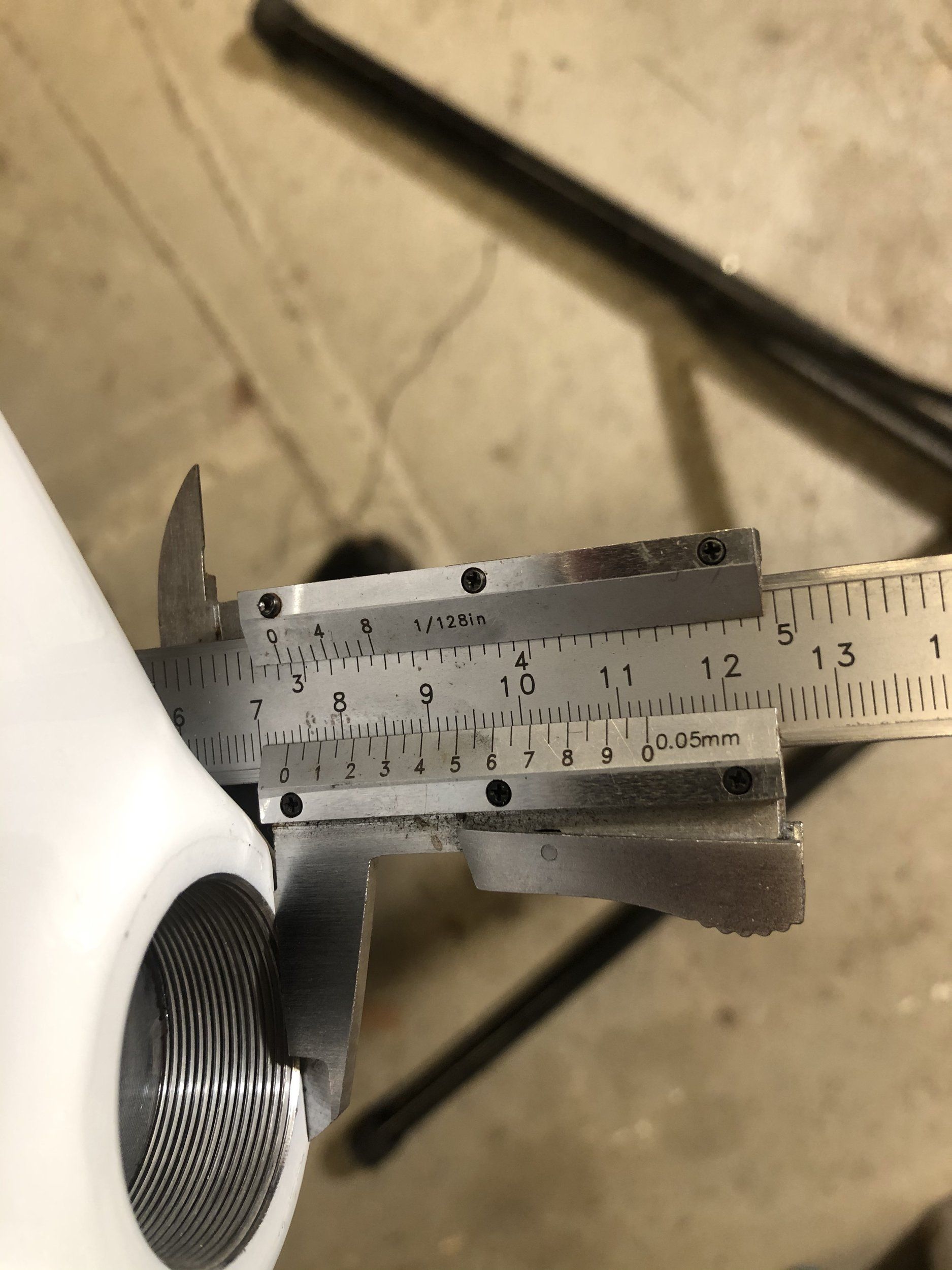

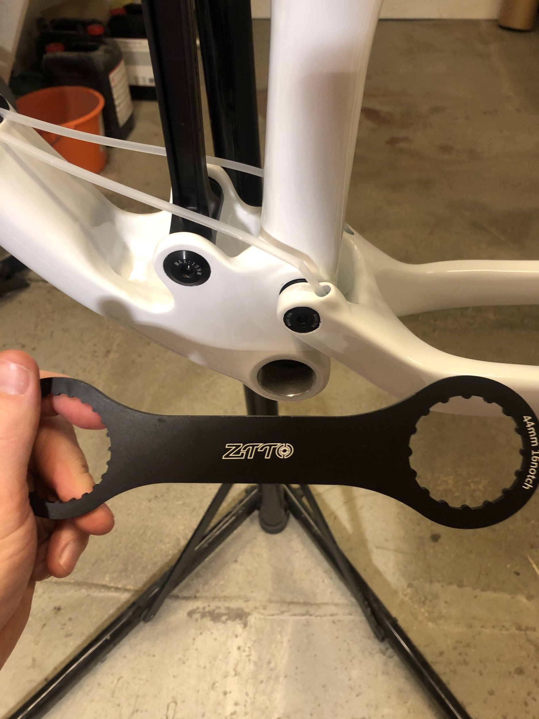

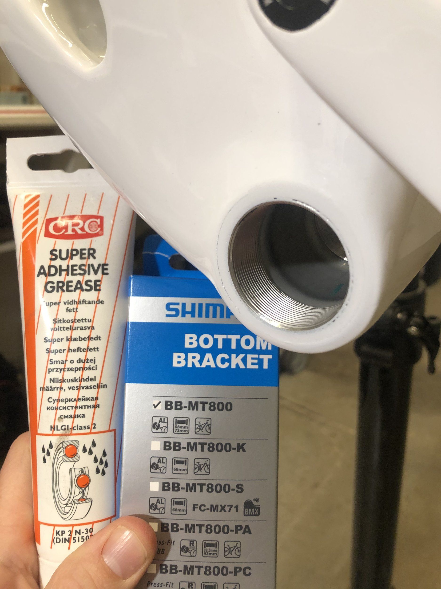

Happyride har sagt sitt och jag lyder; pressfit BB är för losers 😅. Och eftersom ingen gillar ett knakande vevparti, vilket jag haft på alla mina cyklar i perioder, var det ett krav att nya ramen skulle vara anpassad för gängat vevlager. Det tog en stund för Carbonda att erbjuda detta, ca 3 månader. Sent i höst var detta i produktion och jag beställde. Häromdagen sattes lager dit.

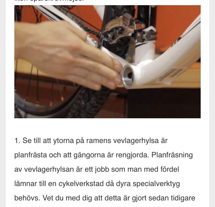

Bredden är som ni ser 73 mm. Jag har inte ”planat” vevlagerhylsan som föreskrivs. Framförallt eftersom för att det verkar krångligt och dels för att jag bedömer det som görbart i senare skede om behovet uppstår.
Ni som kan detta får gärna förklara om jag tänker helt fel kring detta. För mig är beteendet modus operandi, brukar aldrig köra på devisen ”better safe than sorry” utan testar mig gärna fram istället. Det brukar fungera oväntat bra.
Nåja, till saken. Gängorna var fina och allt gick väl med att sätta i lagret när jag väl insett vad den lilla spårade plastbiten som medföljde var bra till. Stod till en början nämligen och gapade med fulkinesvevlagervertyget™ som var för stort, i hand och fattade noll. Efter konsultation med stans cykelorakel fattade jag galoppen. Plastbiten var till för att fästa i verktyget som sedan passade fint om spåren på vevlagret.
Blir intressant att följa i vår, och på sikt, om detta leder till ett tyst vevparti.

Ser ut att bli ett fint bygge! Planar vevlagerhylsan gör man väl för att höger och vänster lager ska bli 100% parallella. Jag har aldrig gjort det och aldrig haft några problem, killgissar att det värsta som kan hända är att cykeln äter vevlager snabbare än normalt. Blir det ett problem är det nog bara att plana av före du byter lager nästa gång.
NS har en annan baktriangel och dämparbrygga, så det är framtriangeln som är samma. Finns 3-4 olika märken som säljer den ramen som sin egen, antingen rakt av som den ser ut från Carbonda eller med egna baktrianglar. Senaste jag såg var Roslins cykel i Ystad som börjat med gulmålade såna och Stevens som verkar kalla sin för Jura (https://esmtb.com/exclusiva-nueva-doble-de-xc-de-stevens-imagenes-de-su-prototipo/).
glitch
Byggtråd. Renässans of the Fulkines™
Gällande planing av vevlagerhylsa så har jag faktiskt aldrig sett det göras /gjort det på en kolfiberram.
Snarare förr var det oftare rätt risigt med mycket lackrester osv. runt hylsan så lagren hamnade snett mot varandra vilket skapade snabbare slitage på lagret.
I modern tid och med kolfiberramar har jag aldrig gjort det och inte haft några problem med lagren. Så jag hade låtit det vara bara. Skulle lagren rasa efter kort tid kan man fundera på kolla detta men tror inte det behövs.

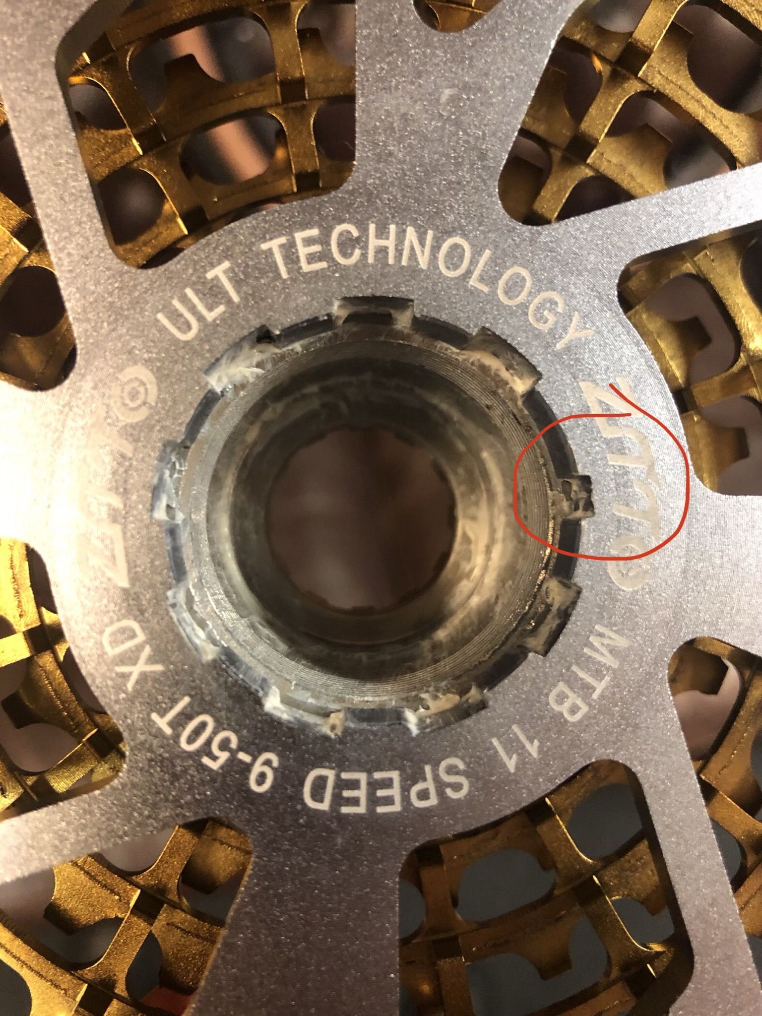

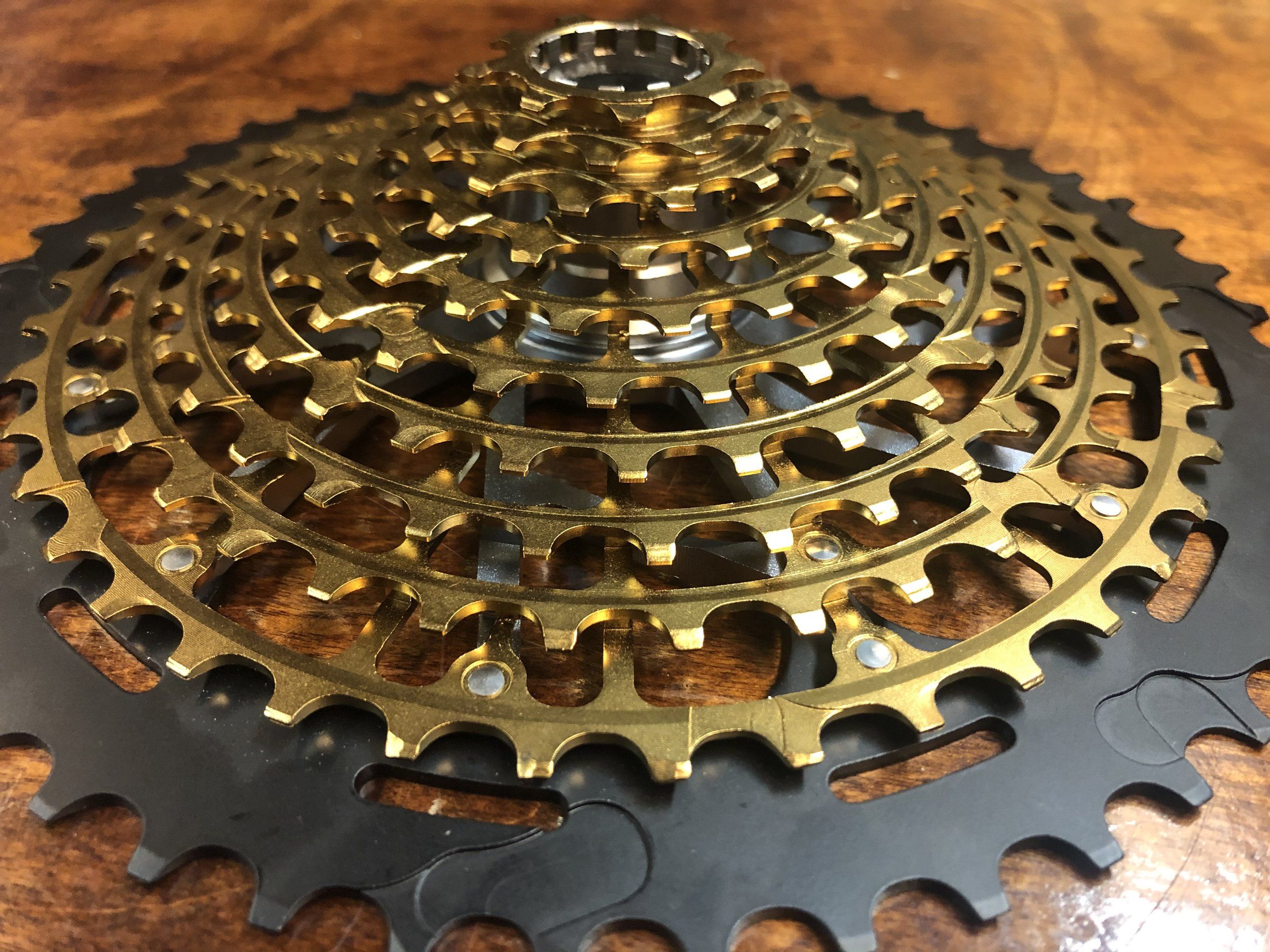

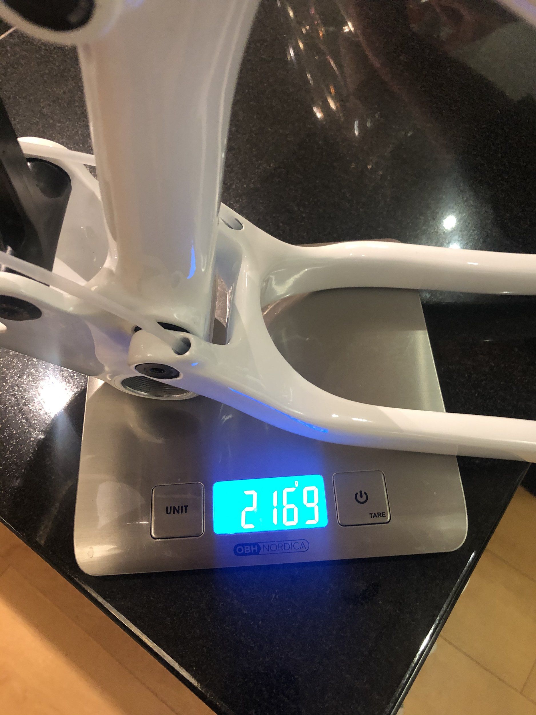

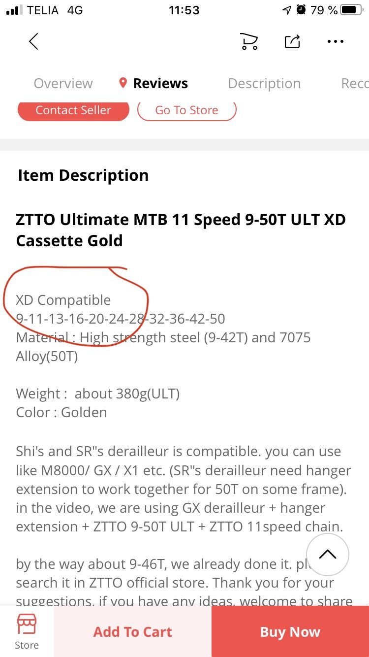

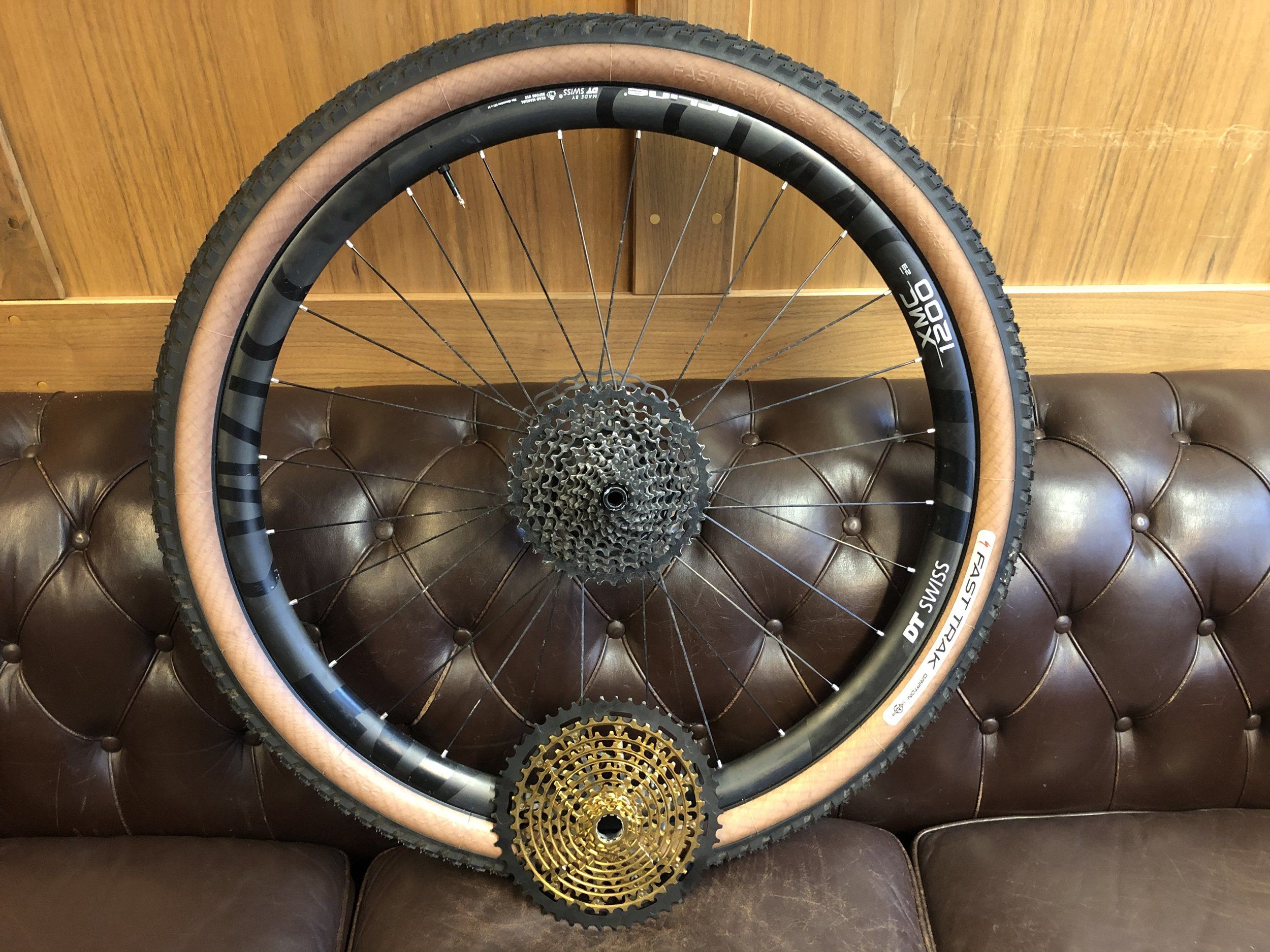

Nästa grej/Kalldusch. Jädra Fulkineskassett™. Edit: Pudel! Jag hade fel, inget fel på kassetten. Se inlägg längre ned. Bodyn och kassetten passade visst. Nedanstående inlägg står ändå kvar som underhållning/lärdom för andra.
Den ser kanonfin ut och CNC-arbetet är av hög klass. Vikten är lägre än uppgivet, 377 gram vilket är galet lätt.

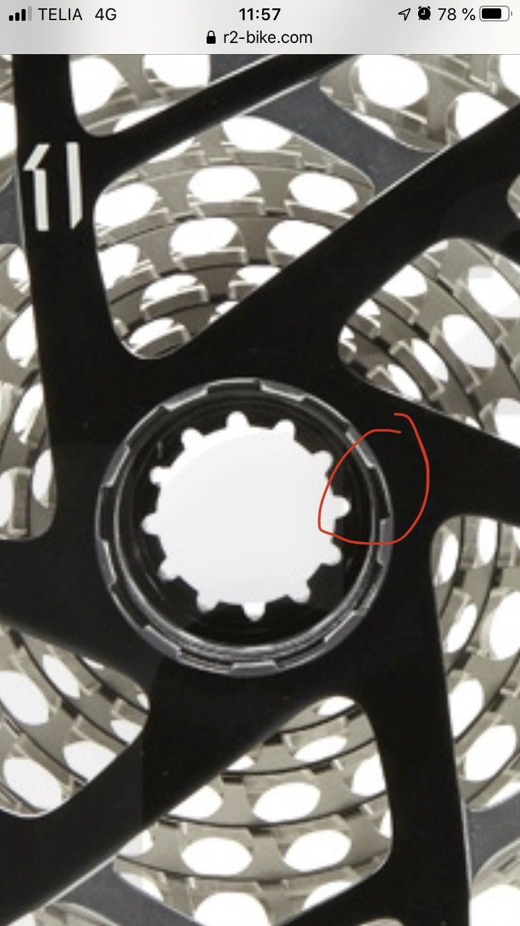

Däremot har Ztto dragit en fuling. De anger att kassetten är XD kompatibel:
Men de ljuger. På baksidan är ett av spåren för klackarna i XD-huben mindre än de övriga. Vilket resulterar i att den inte passar. Kukars skymning!
Jämför med hur det ser ut på en vanlig Sramkassett så förstår man problemet:
Nu är det så tur att grannen är CNC operatör så han har lovat att fixa detta genom att göra det nionde spåret större så kassetten passar. Men avvikelsen medför att ordet dumsnål ekar i huvudet. Tur att jag har några innestående på grannen så hjälpen blir gratis.
Blir dock intressant att höra hur Ztto tar mitt mail om detta problem. Tystnad? Dumförklarande? Hjälpsamhet? Vilken cliffhanger för er som orkar läsa mina inlägg 😁
Hur som, det ska bytas kassett. Kolla skillnaden: vilket som är snyggast är det icke tal om.

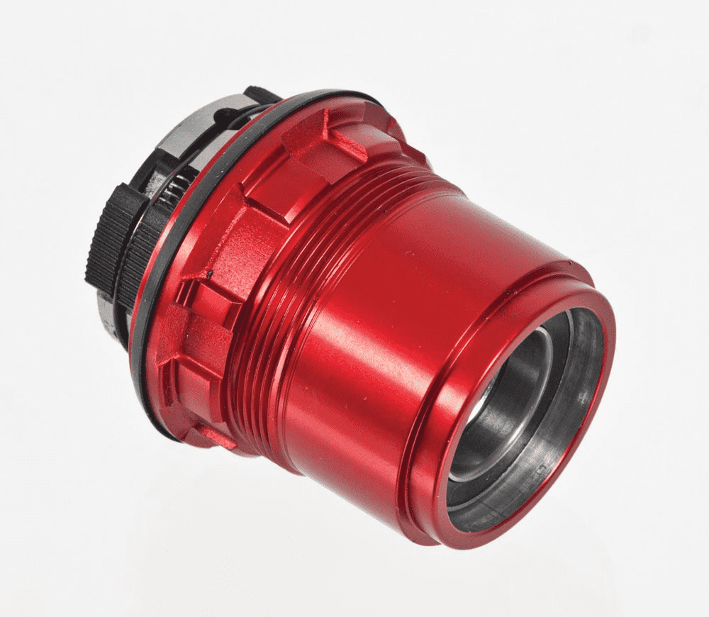

Mycket märkligt, jag har använt en exakt likadan kassett både på ett dt240 nav med xd-body och ett Mavic XA systemhjul med dito. Kollade snabbt på dt-bodyn och den har motsvarande smal spline.
edit: sent på.
Manofmanymissions
stämmer det verkligen att den inte passar, har du provat? Är inte en av splinesen mindre på sram-bodyn?
Som på nedanstående bild.
Visa bilaga 459496
Åh fasen, kanske dömde ut Ztto lite för snabbt. Har till och med besökt den lokala cykelaffären som gjorde samma bedömning som jag.
Gör ett nytt försök och hoppas på det bästa. Tack grabbar!

Tack för att du delar med sig. Speciellt för vikt/pris-tabellen.

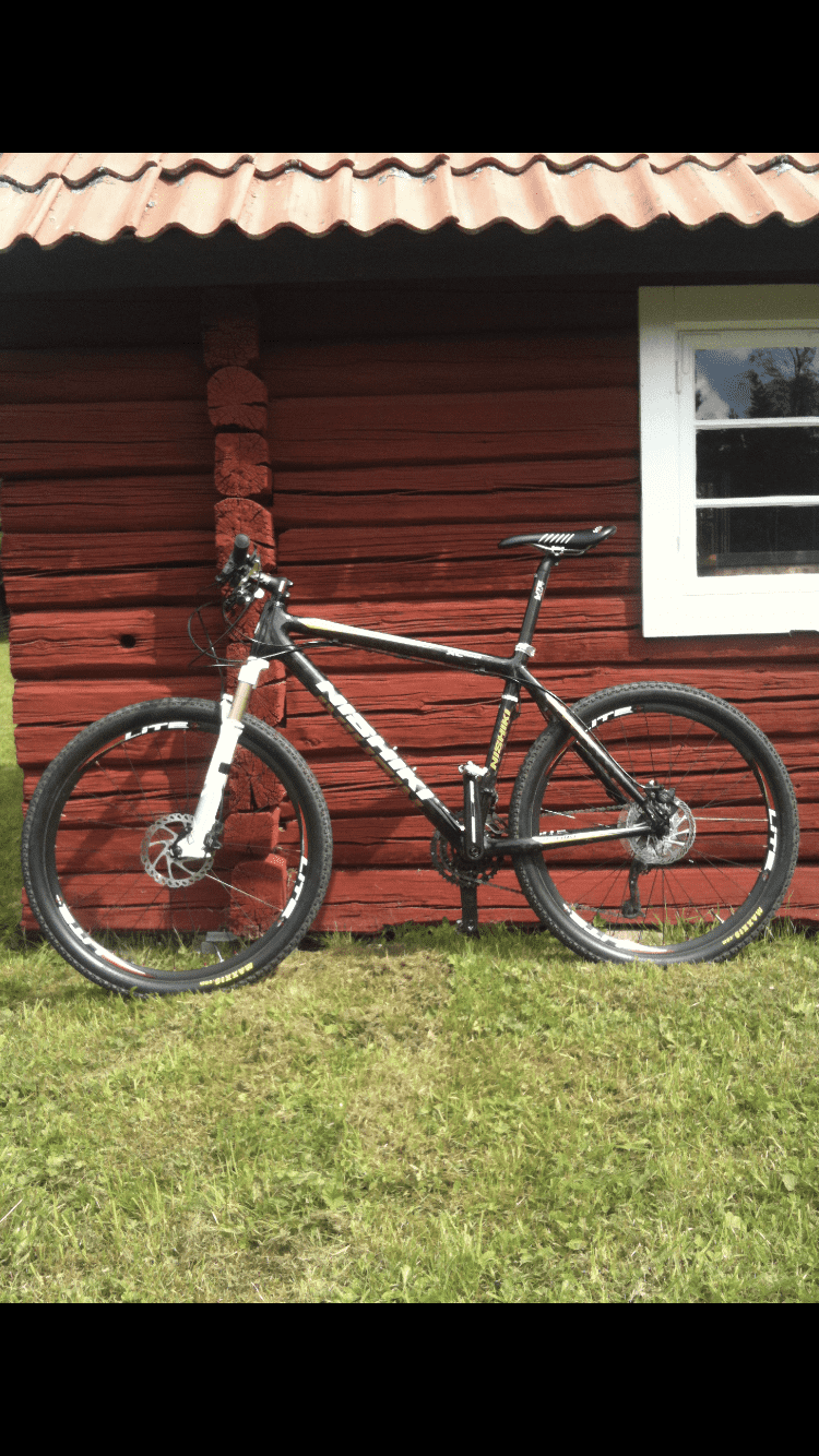

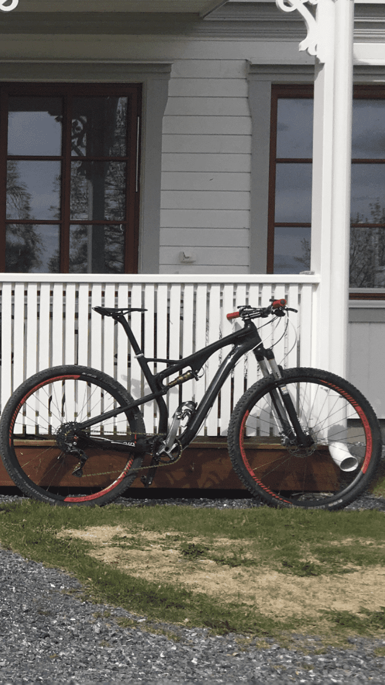

Dina tidigare tre ser alla ut att vara baserade på Scott Spark?
Och skulle inte en biffigare gaffel än Fox 32a passa bättre?

Gällande de tidigare cyklarna är de två senaste modellerna mycket riktigt kloner/kopior av Spark. Den första Fulkinesen köptes i andra hand så det vet jag inte riktigt vad det var. Geon var iaf identisk med 2014 års Epic.
En biffigare gaffel skulle vara mer DC, men i mitt synsätt väger den för mycket i förhållande till den extra slaglängden. Dessutom väger jag som ett litet flickebarn, bara 70 kg vilket avsevärt minskar behovet av kralliga grejer, bottnar sällan min nuvarande Fox 32:a.
Jag blev grymt sugen på den Zitto-kassetten nu. Funkar verkligen 9-50 på en XTR utan att byta cage!? Eller har du gjort det. Kör XT di2 på min med en 11-46 på Shimano body vilket funkar bra men 9-50 på nästa set plasthjul skulle ju smaka fågel...

Återkom gärna när du provväxlat lite på kassetten... är jäkligt sugen på deras 9-46 XD kassett
WILCO på den!
Det där undrar jag med. Går det så går det. Behöver ändå inte 50-kuggen så huvudsaken är att resten funkar. Återkommer med video när detta monterats.
