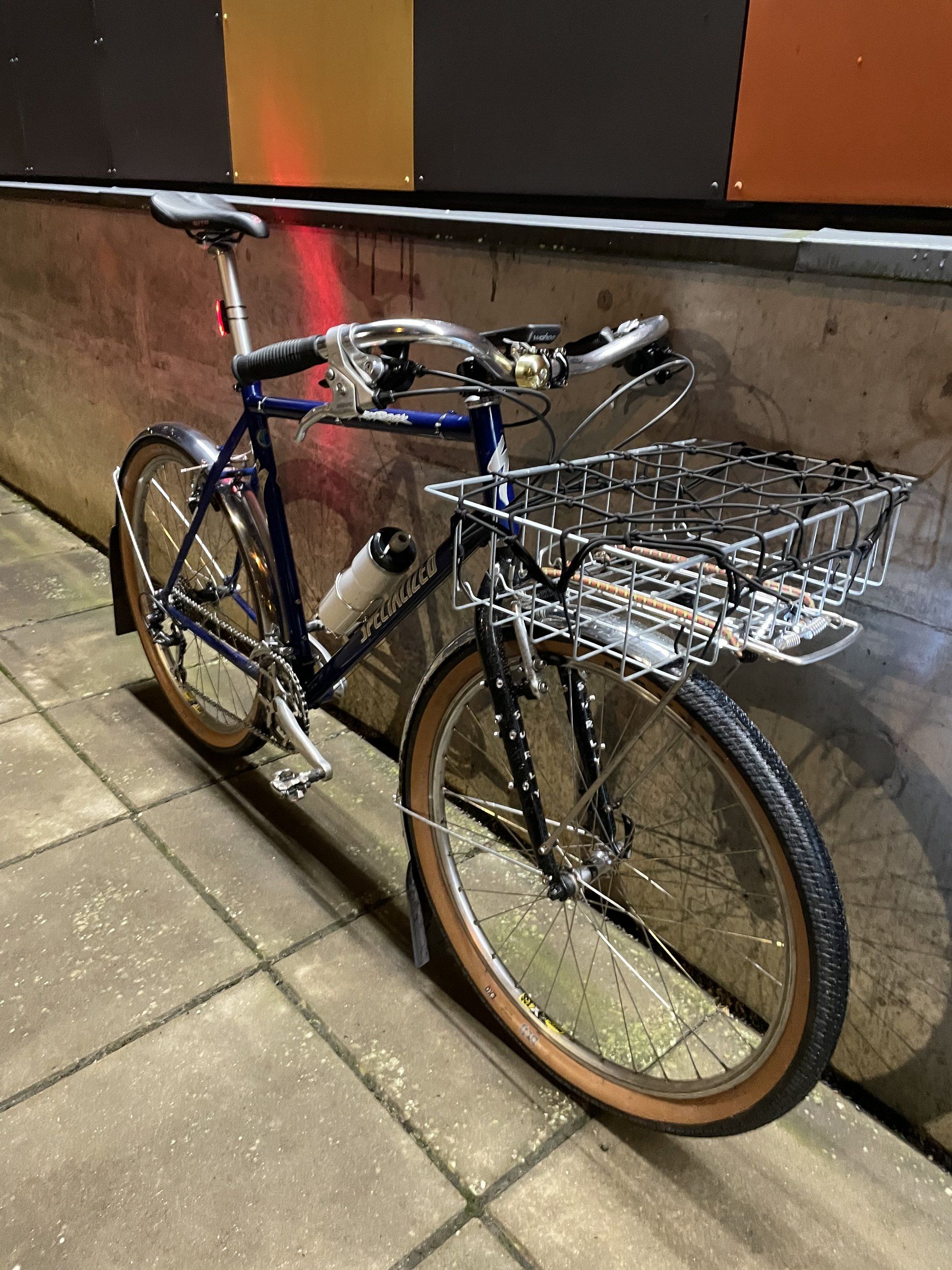

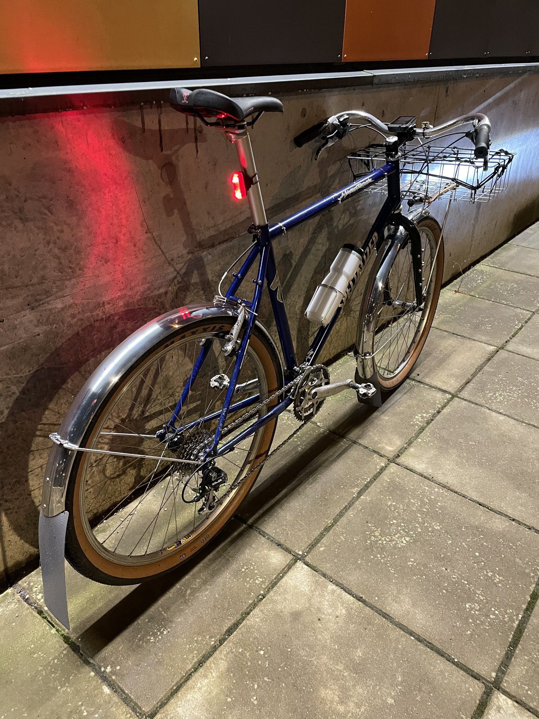

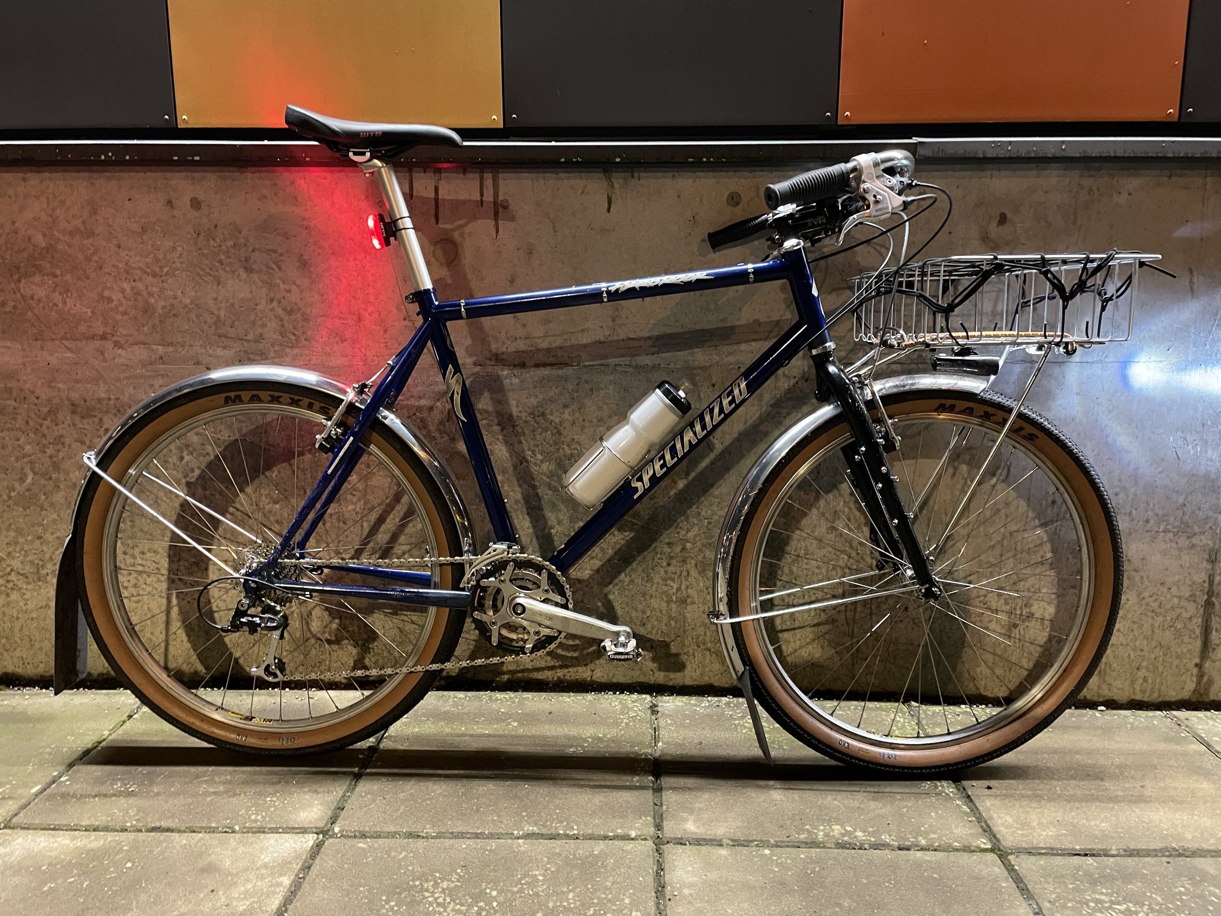

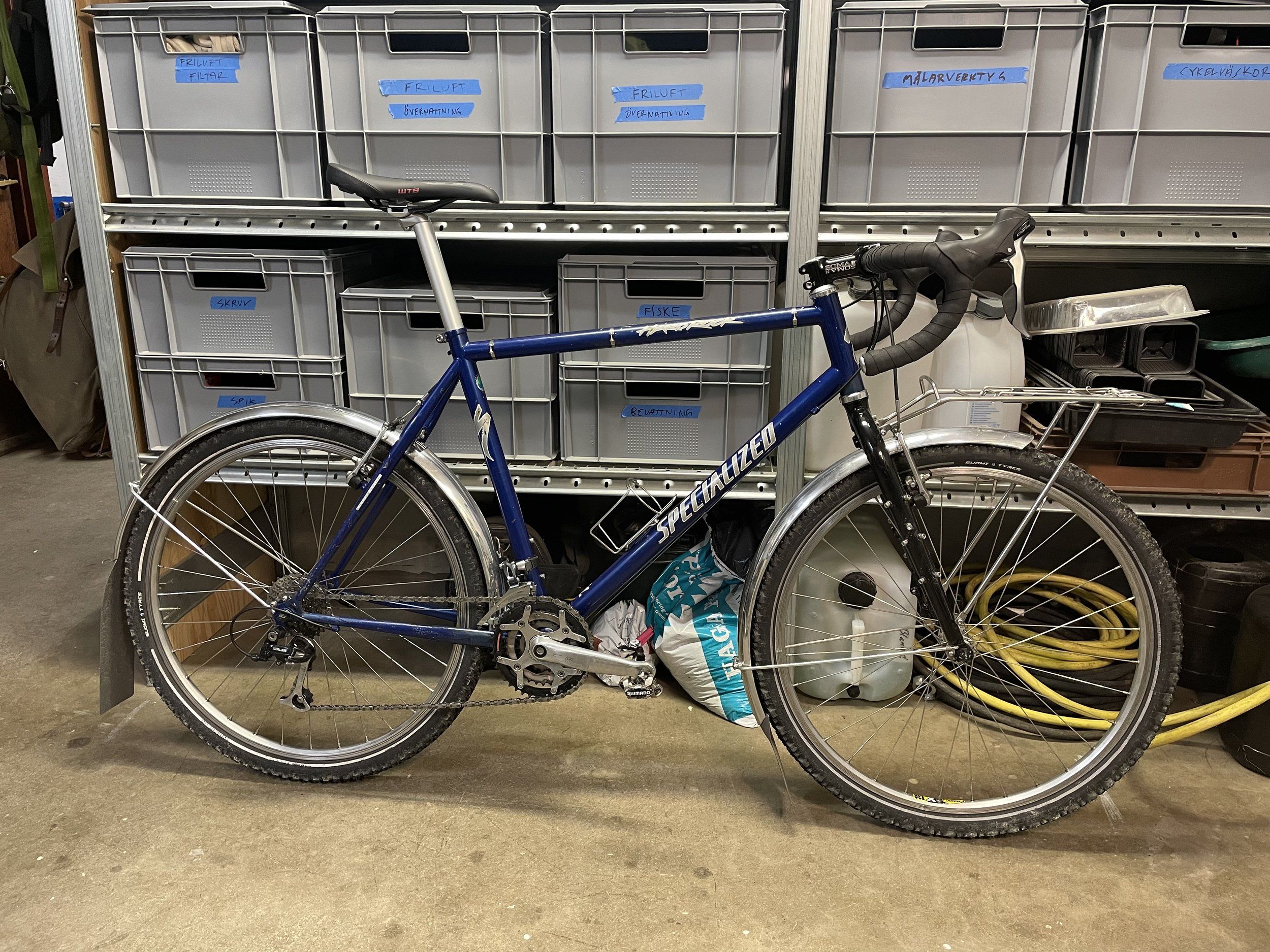

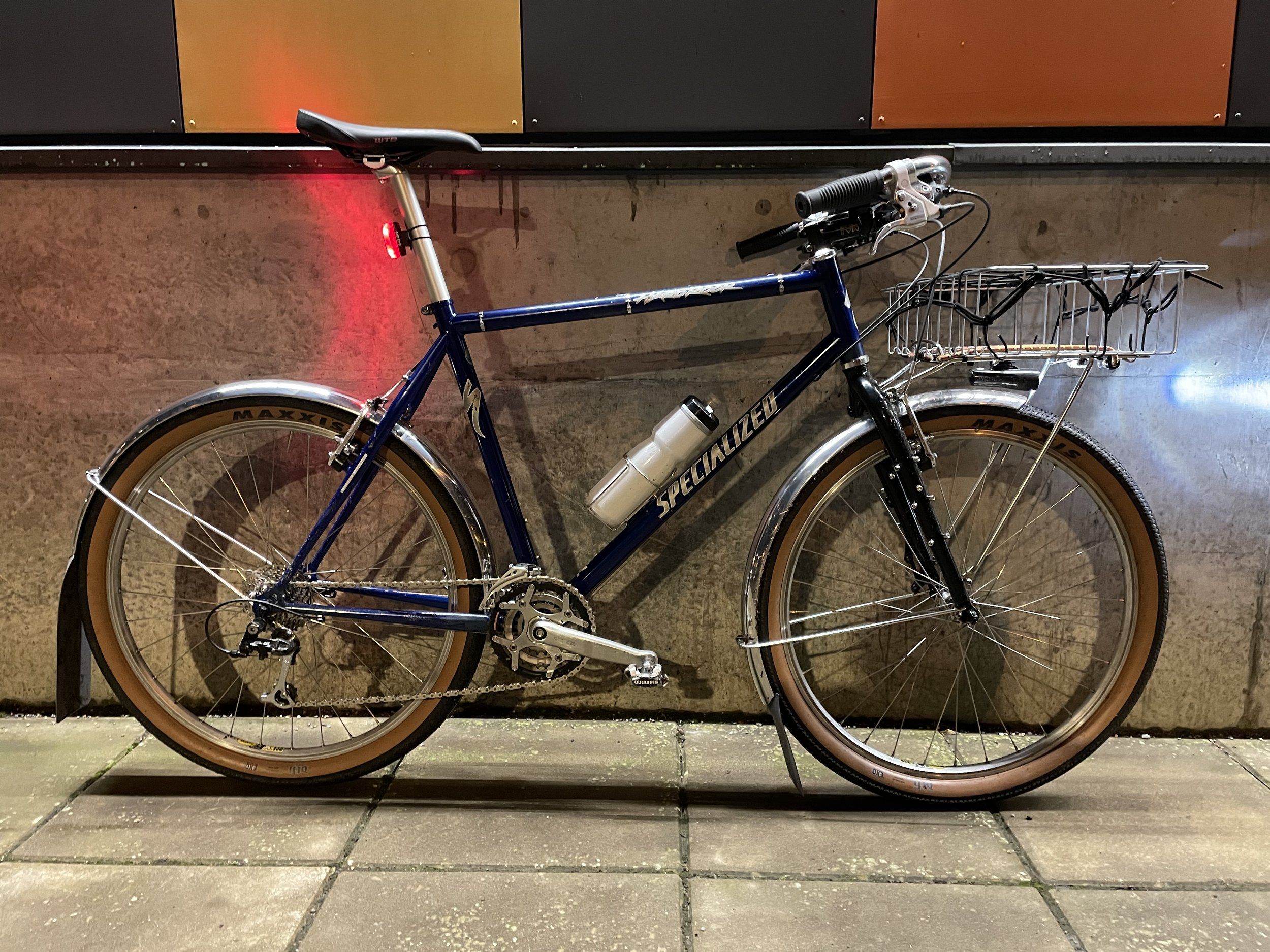

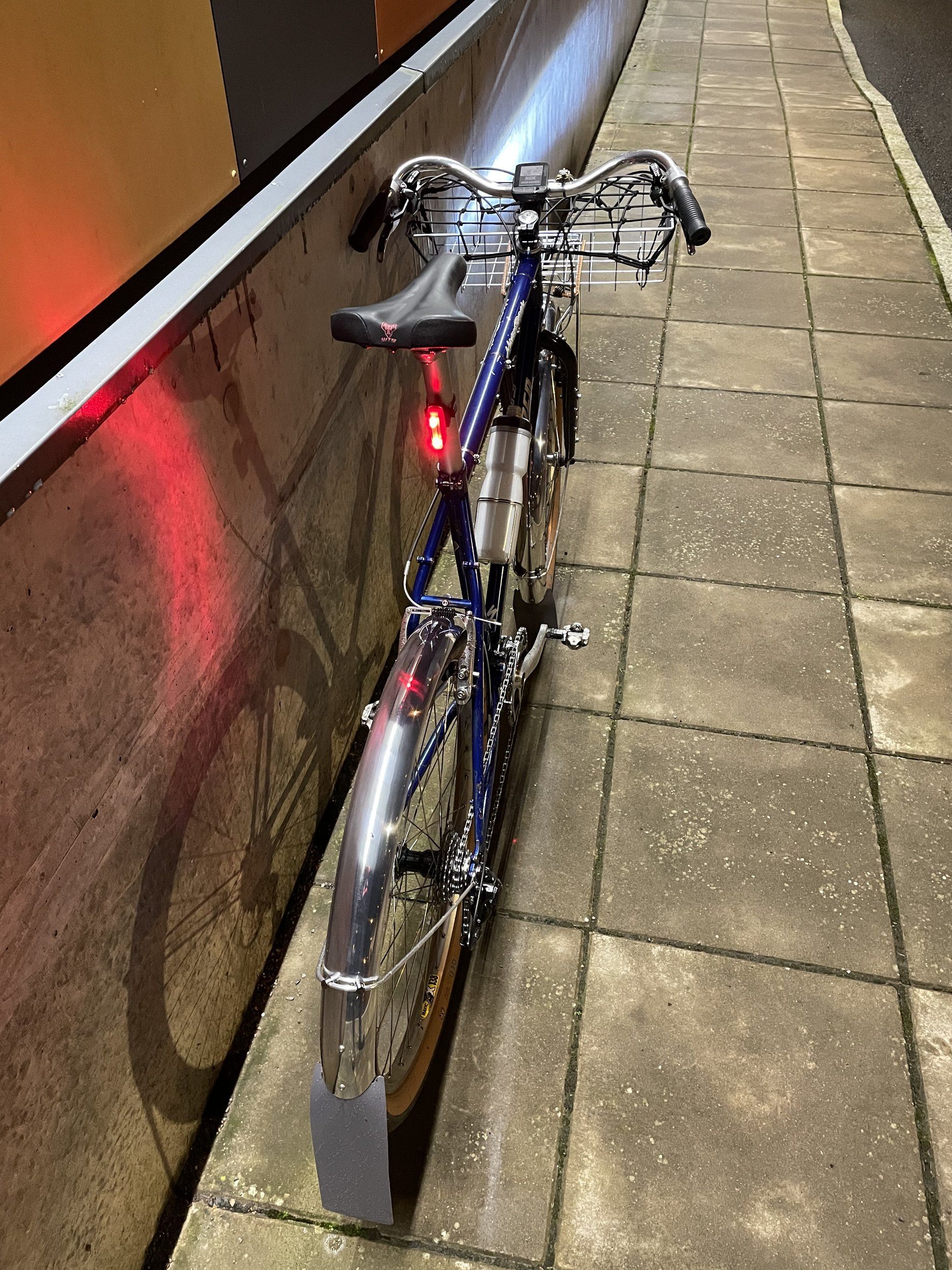

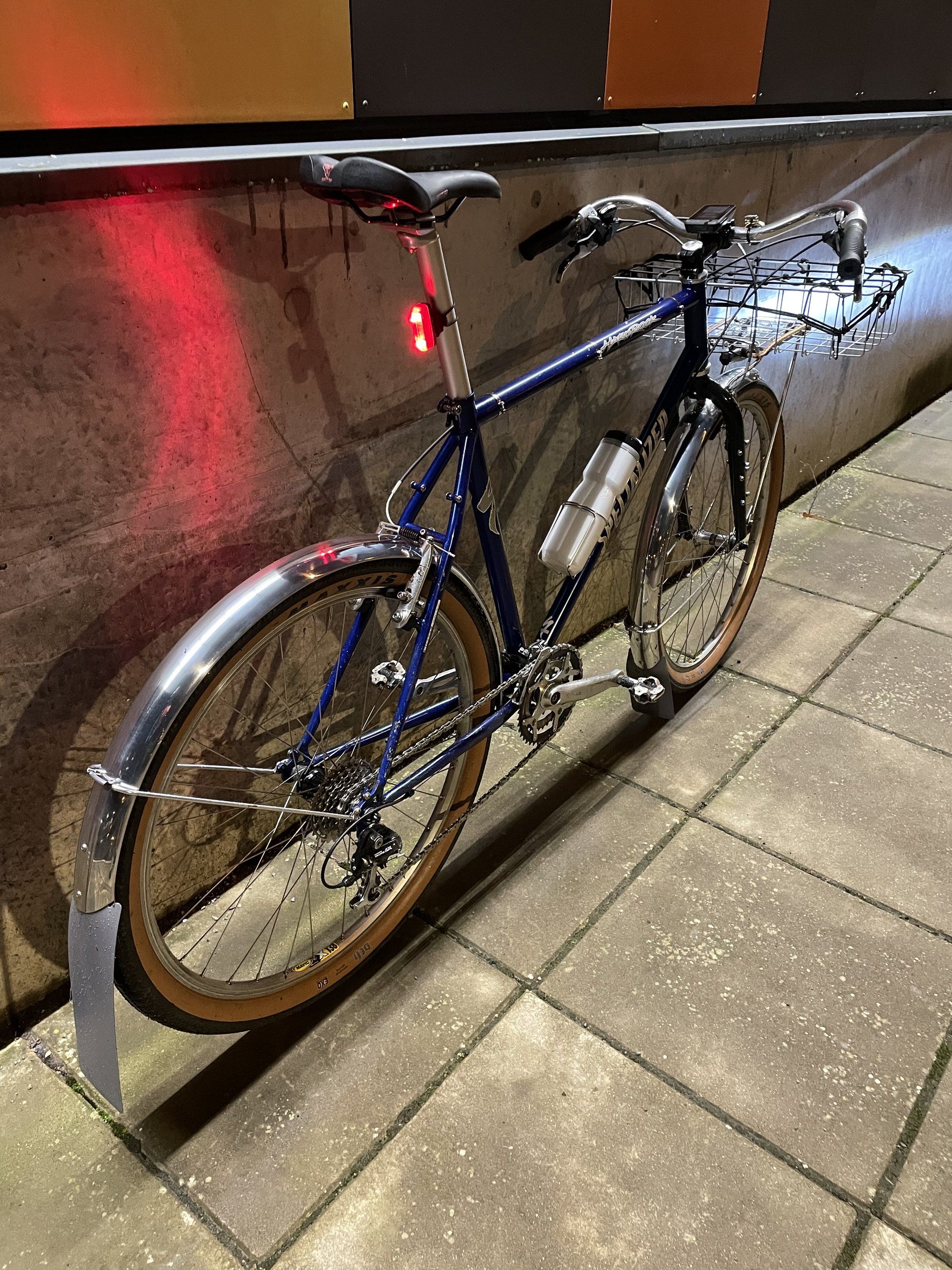

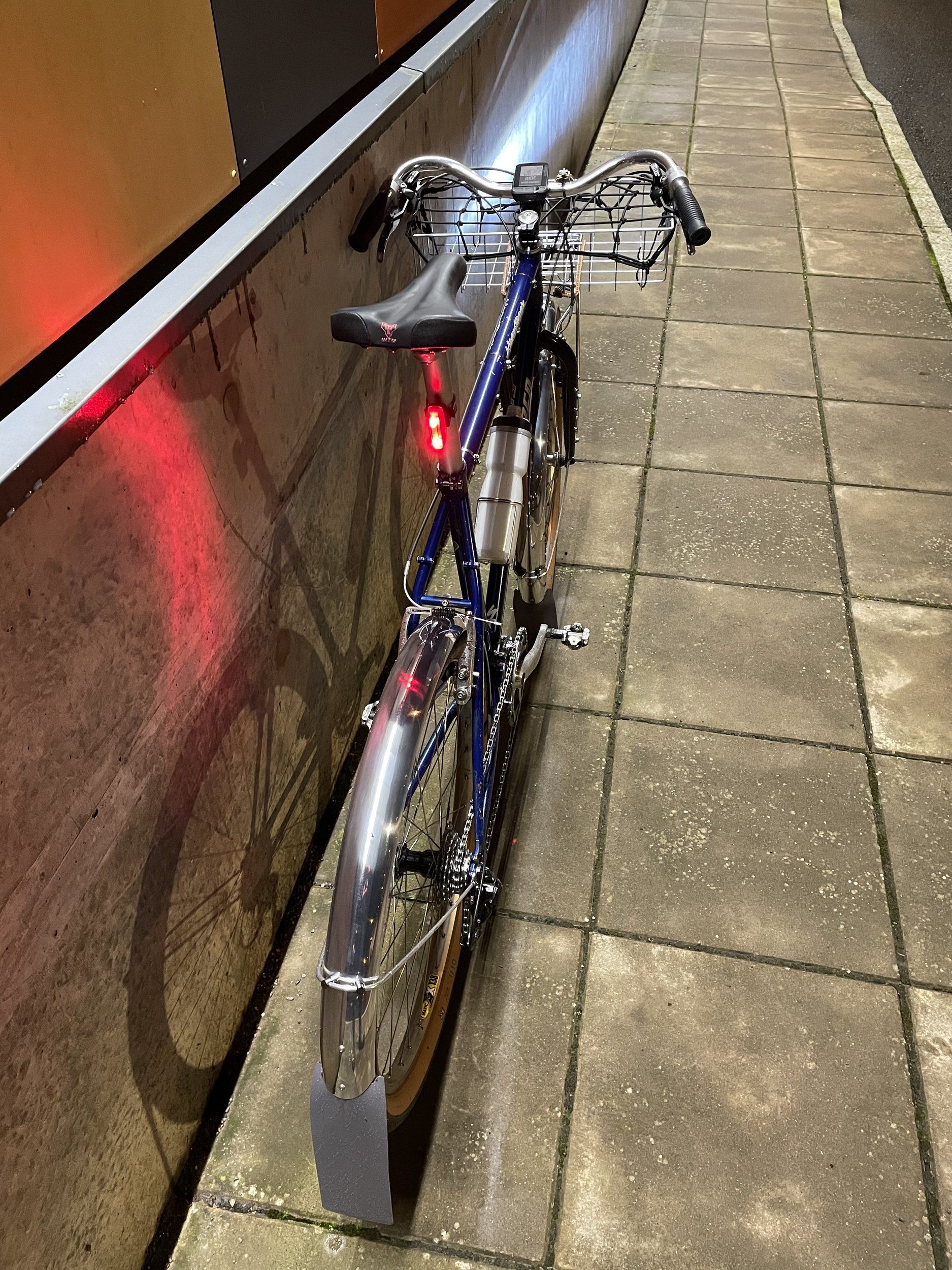

Just det, var ute och tog några bilder för någon vecka sedan i samband med första lite längre turen med cykeln. Därefter har det varit snöoväder vilket innebär dygnet-runt-arbete (snöröjning) till och från, så denna veckan har jag inte ens suttit på en cykel...
Bilderna blev kanske inte så bra, men det färdiga resultatet kan beskådas iallafall!
Hasse#7
[Byggtråd] Retro-mtb till affären - nu med bockstyre!
Visa bilaga 527020
Visa bilaga 527021
Visa bilaga 527022
Visa bilaga 527023
Fin! Bilersättning istället för milersättning. Ser väldigt praktisk och robust ut, samtidigt som den är tilltalande.
n3wton
Enda bekymret är att bilen som ska ersättas innehåller 200 liter diesel i tank och ungefär 200 verktyg, så jag är förpassad till ett bilåkande yrkesliv dessvärre. Jobbar dock till 98% i hemkommunen, så bilen rullar knappa 500 mil per år. Liten del pendling innebär mer tid till cyklingen, så det är alltid något! Fritidsaktiviteter där bilen kan skippas är dock desto fler, så där är tanken att denna cykel kommer in.
Cykeln känns som en pansarvagn i tålighet. Däremot så blev jag förvånad över att rullsnittet på enda lite längre turen jag tagit var oroväckande lågt. Sitter lite högre än med bockstyre såklart, men kan annars inte riktigt se varför det gick så långsamt... Klena ben kan det väl ändå inte vara..?😝
dåligt rullsnitt..?
ergonomi och utväxling ser ut att vara i sin ordning, och ingen släpande bromskloss? och du har väl inte valt squirt low temp till kedjan? vilken skräpprodukt, kedjan känns som om den gick i sirap.
och då blir däcken prime suspects...
ser ut att vara tjockt gummi i skuldrorna, närmast en garanti för dåligt rull. haft samma problem med conti city, och schwalbe marathon, alldeles för kraftiga i tjockleken paracentralt. mönstertjockleken i mitten tycks inte vara samma problem. blev iaf väsentligt bättre efter att jag med 24ans papper på vinkelslipen slipade ner tjockleken på mönstret längs kanterna:)

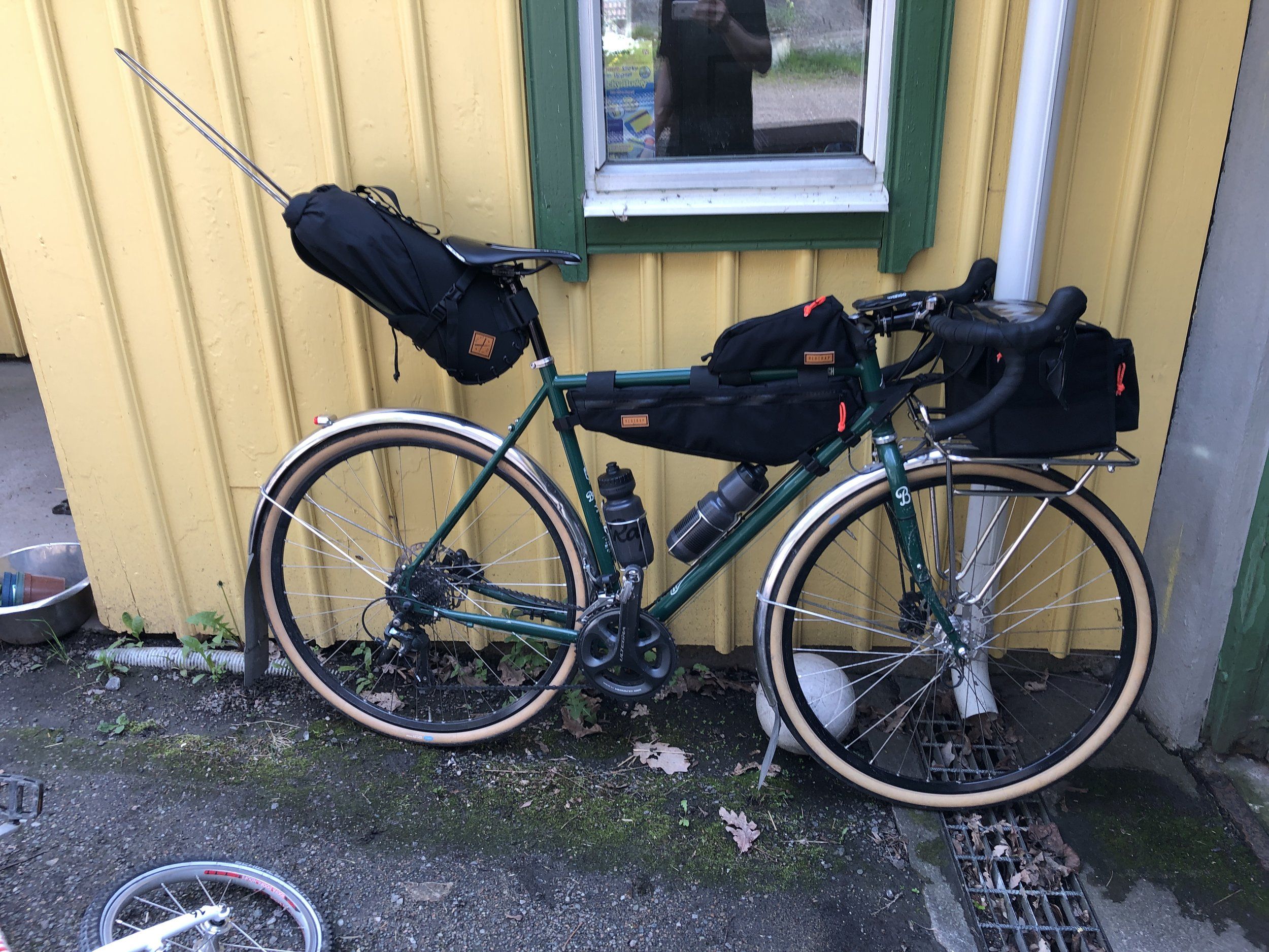

Den här, fast utan väskor då. Eller nä, med väskor (de har suttit på hela året). Vanliga "vardagscykeln". Den fuskar med supersnabba däck och raceig sittställning.
Men jag har ju inte gjort några mätningar öht. Tog bara en sväng och blev förvånad över superlångsamt snitt, så lågt ser jag aldrig annars, förutom vid ren stigcykling.

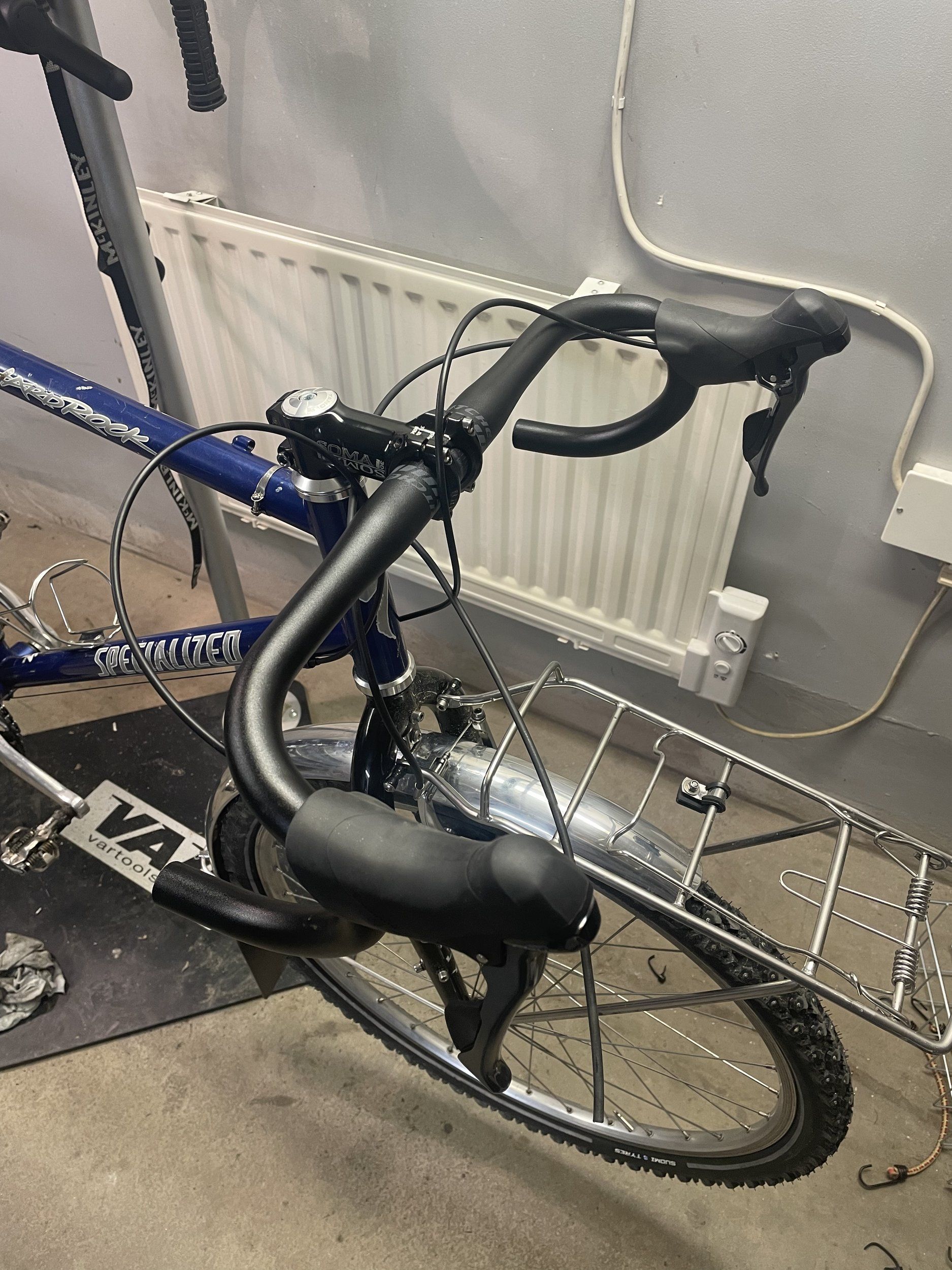

Nu har hojen rullat lite klubbrunda med dubbdäck! Först blev jag retad över att jag hade cykelkorgen med, varpå jag kontrade med att de som blev avhängda skulle kunna få åka med fram i korgen. Någon gång i mitten av turen blev jag jämförd med den där tanten som åker skidor fort som satan med en stor tvättkorg i famnen i Sällskapsresan, om någon minns den referensen. Både jag och cykeln tog det som en komplimang!😊
Skämt åsido så går cykeln grymt fint! Styret kom dock till tidigt i min cykelkarriär och sedan dess har jag vant mig in med bockstyre i någorlunda raceig sittställning. Saknar bocken, med andra ord.
Hur är det nu igen, visst funkar 8-delade landsvägsreglage med 8-delad mtb-bakväxel? Hur funkar sådana reglage med v-bromsar? Det lutar mao en aning mot att bygga om till bockstyre.

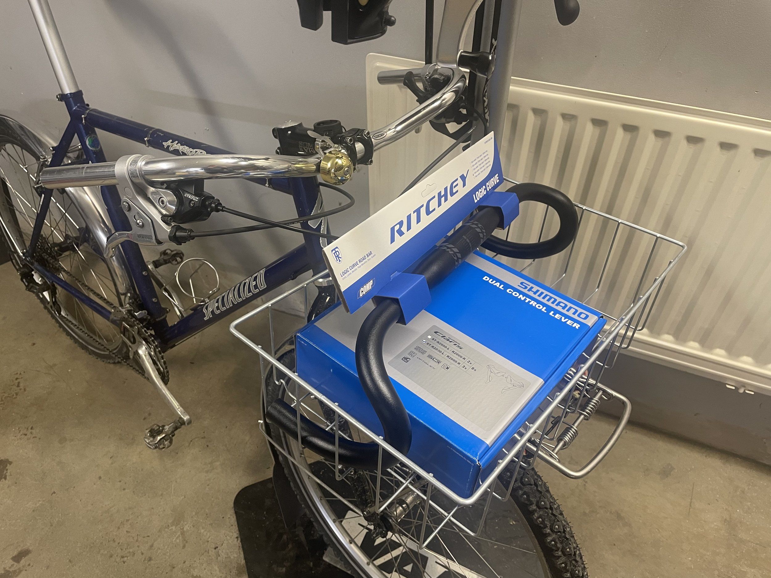

Någon som är sugen på ett byte mellan en landsvägsgrupp för fälgbroms av acceptabel kvalitet och i gott skick upp till 2x10 (3x8, 2x9 funkar också) och en i princip komplett 1x10 SLX mtb-grupp som inte rullat så mycket? I lådan ligger även reserv-bromsreglage, men bortse från Ultegra-oken och SON-lampan. Kanske blir lite skevt byte men man måste börja någonstans tänker jag.. Letar även styre!
Harvar ut budskapet i Yardsale-tråden också så får vi väl se vart det leder..😊

Letade men hittade inget lämpligt begagnat för att bygga om till bock. Men någon rabatt på Bikester blev det Claris 3-8-reglage och ett Ritcheystyre för inte så långt över tusenlappen.
Med en lite kortare stam som jag har i en låda blir längden nästan spot on för mig.
n3wton

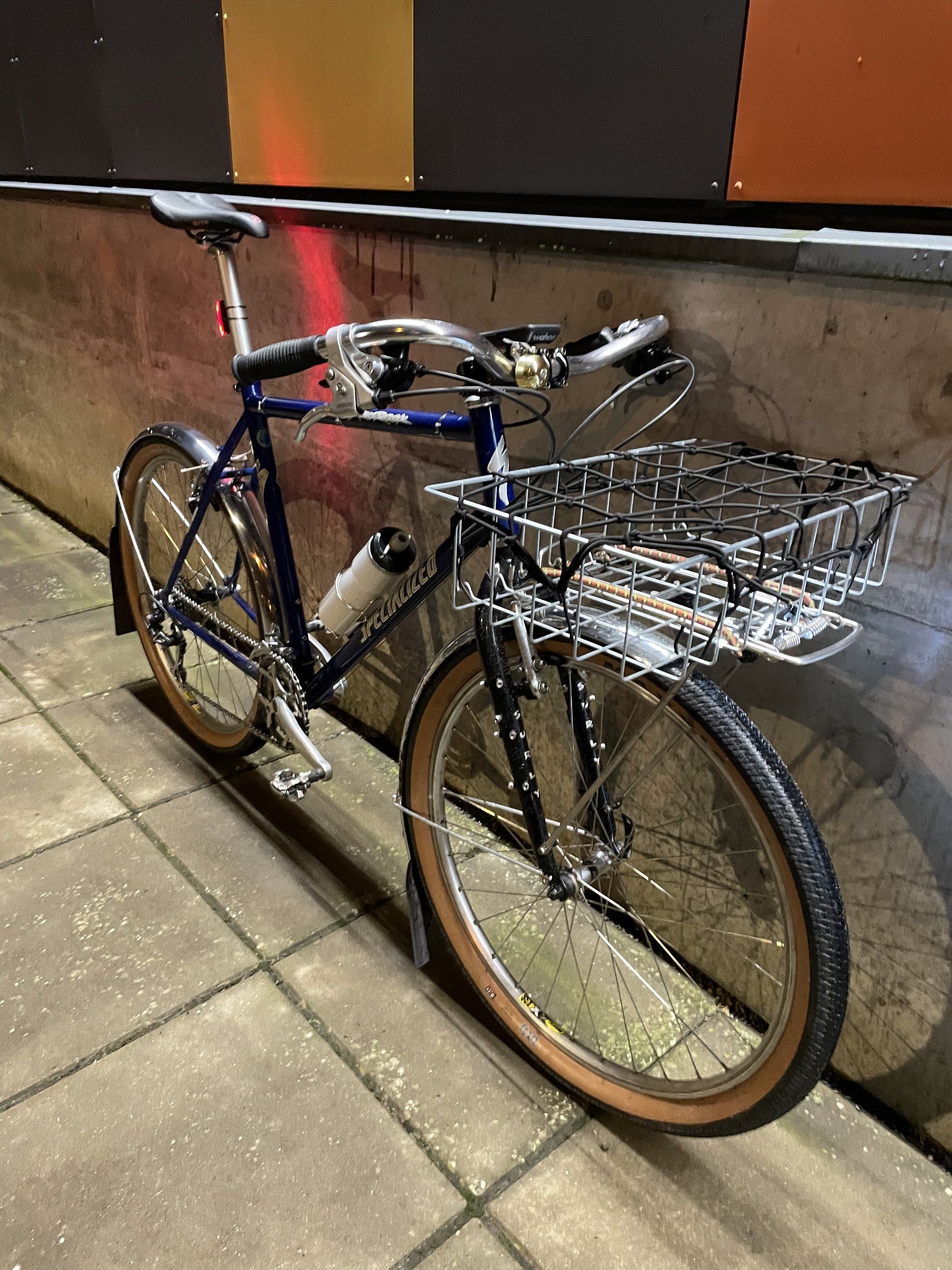

Rejält dropp där, gött!
Efterapar mina andra cyklar ganska bra faktiskt! Har inte mätt styrhöjden exakt, men jag förmodar att den är ganska låg givet det lilla framhjulet även om den har ganska långt styrrör. Faktum är väl att den nästan blir FÖR lik min riktiga randohoj nu, minus stora hjul och skivbromsar då.
Eftersom den nu kommer gå lite längre turer behövde jag alltså lägre och smalare styre samt komma ner lite på cykeln, och då var enda alternativen bockstyre eller smalt gammalt mtb-styre, och eftersom mina händer inte pallar rakt styre behöver det vara bock!😊

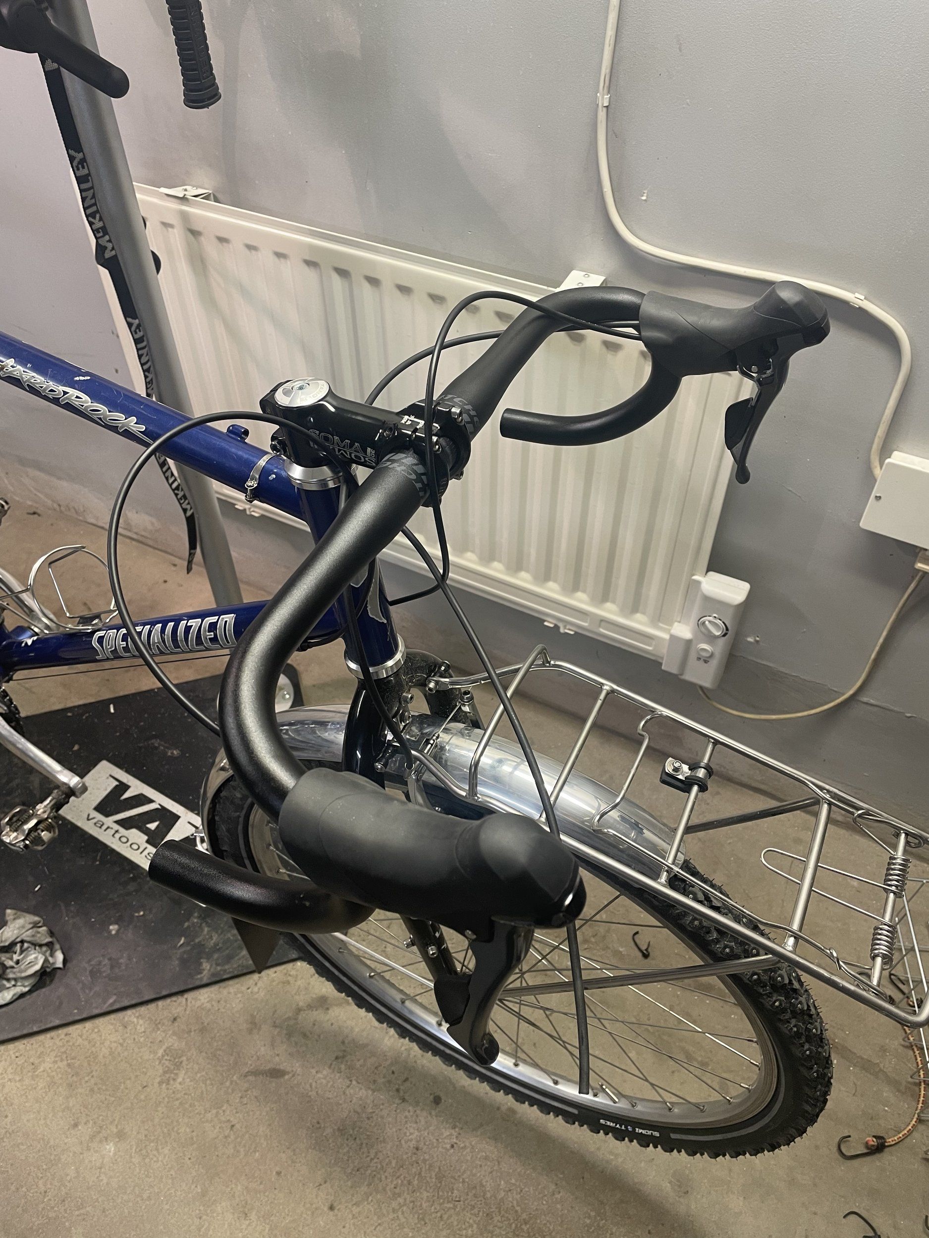

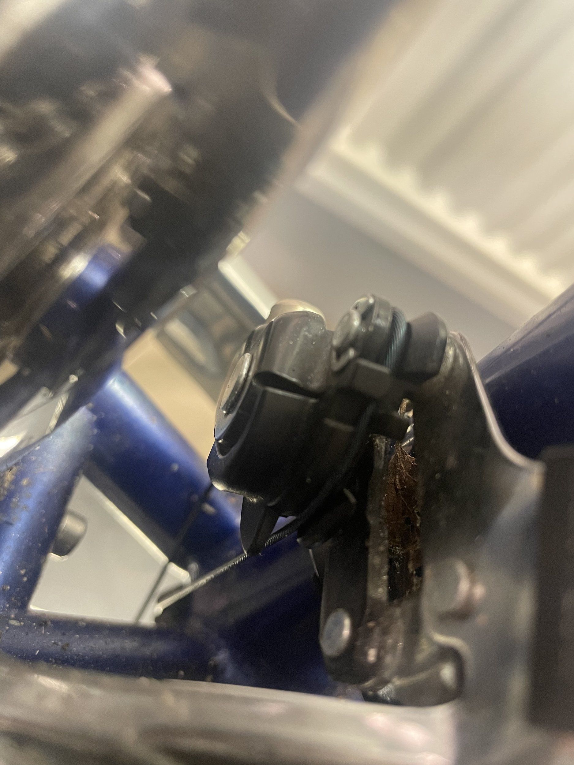

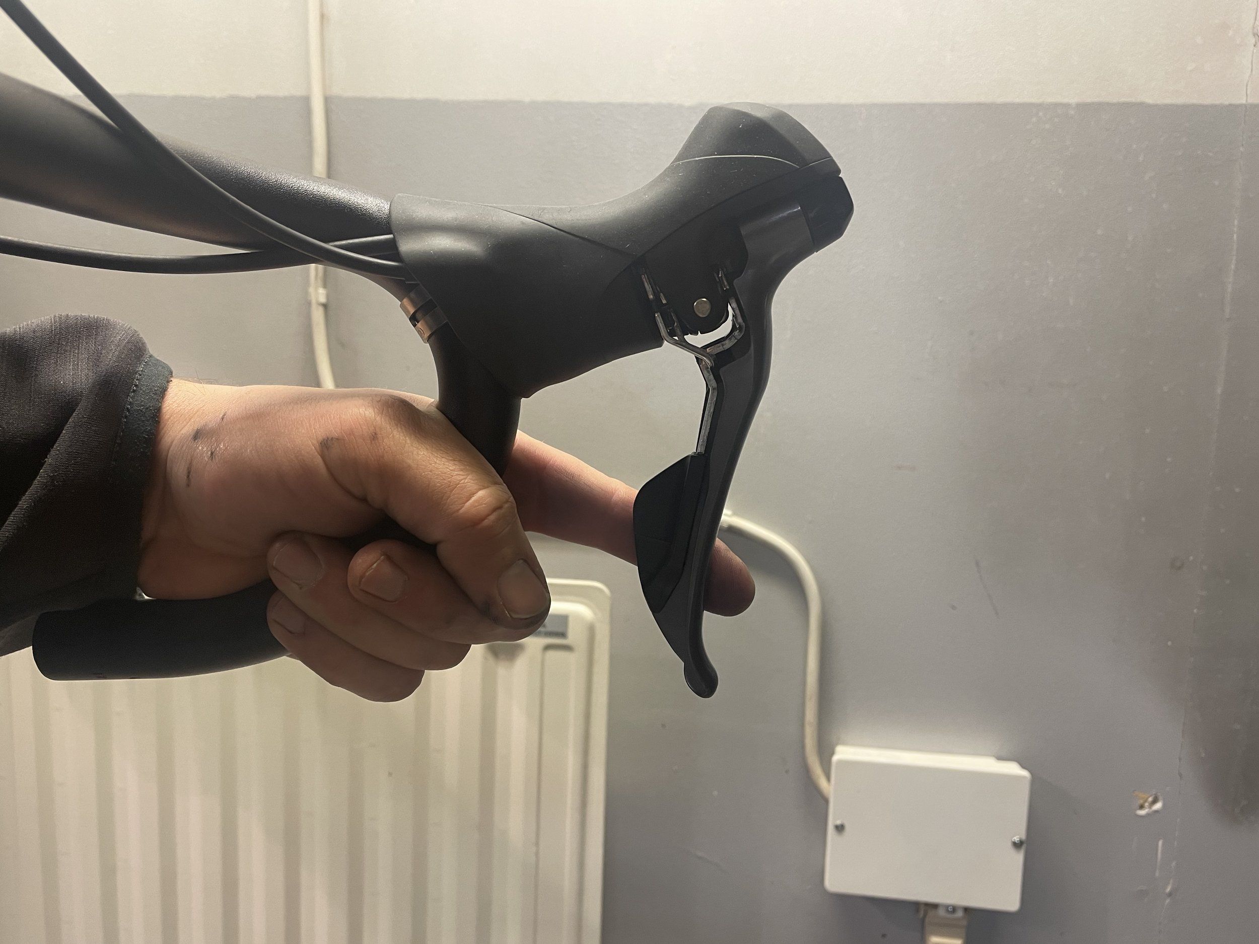

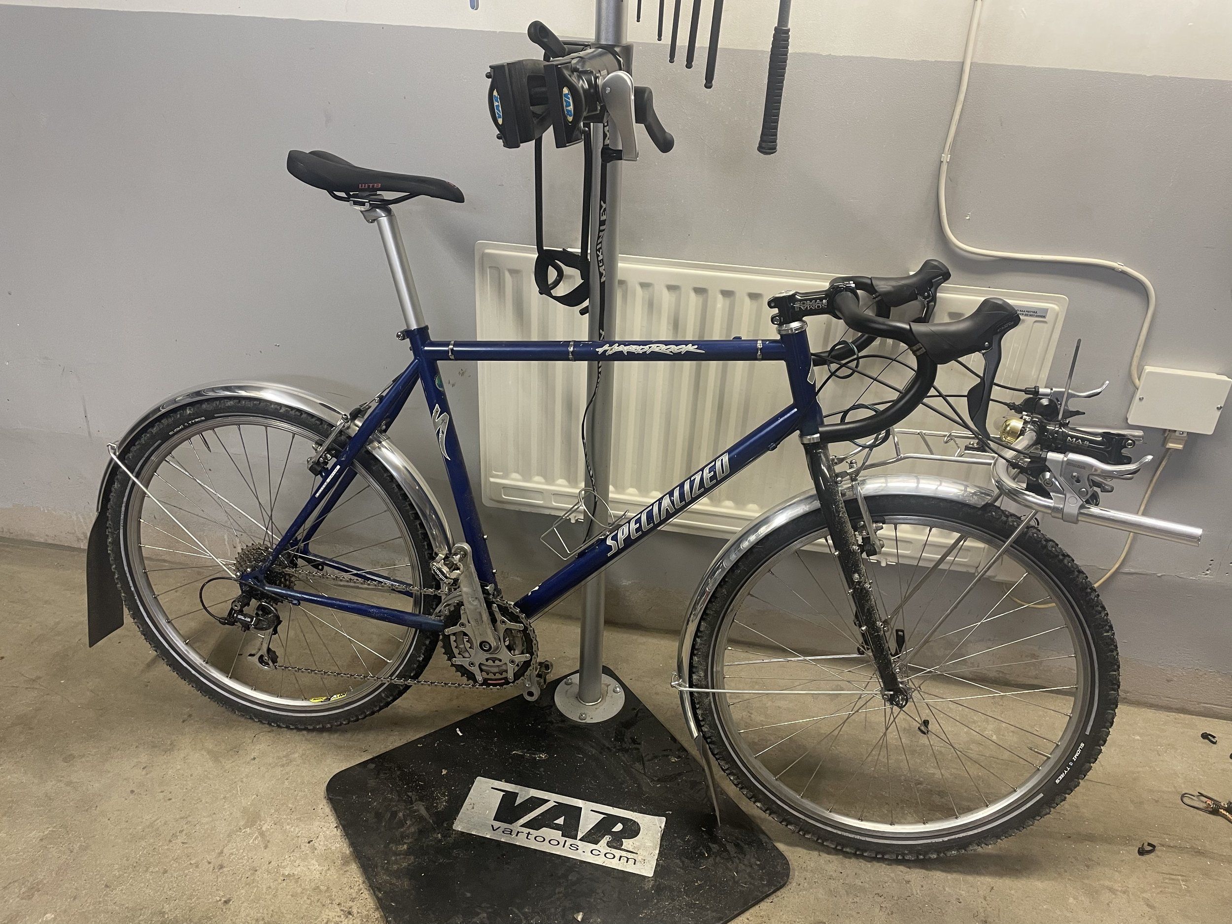

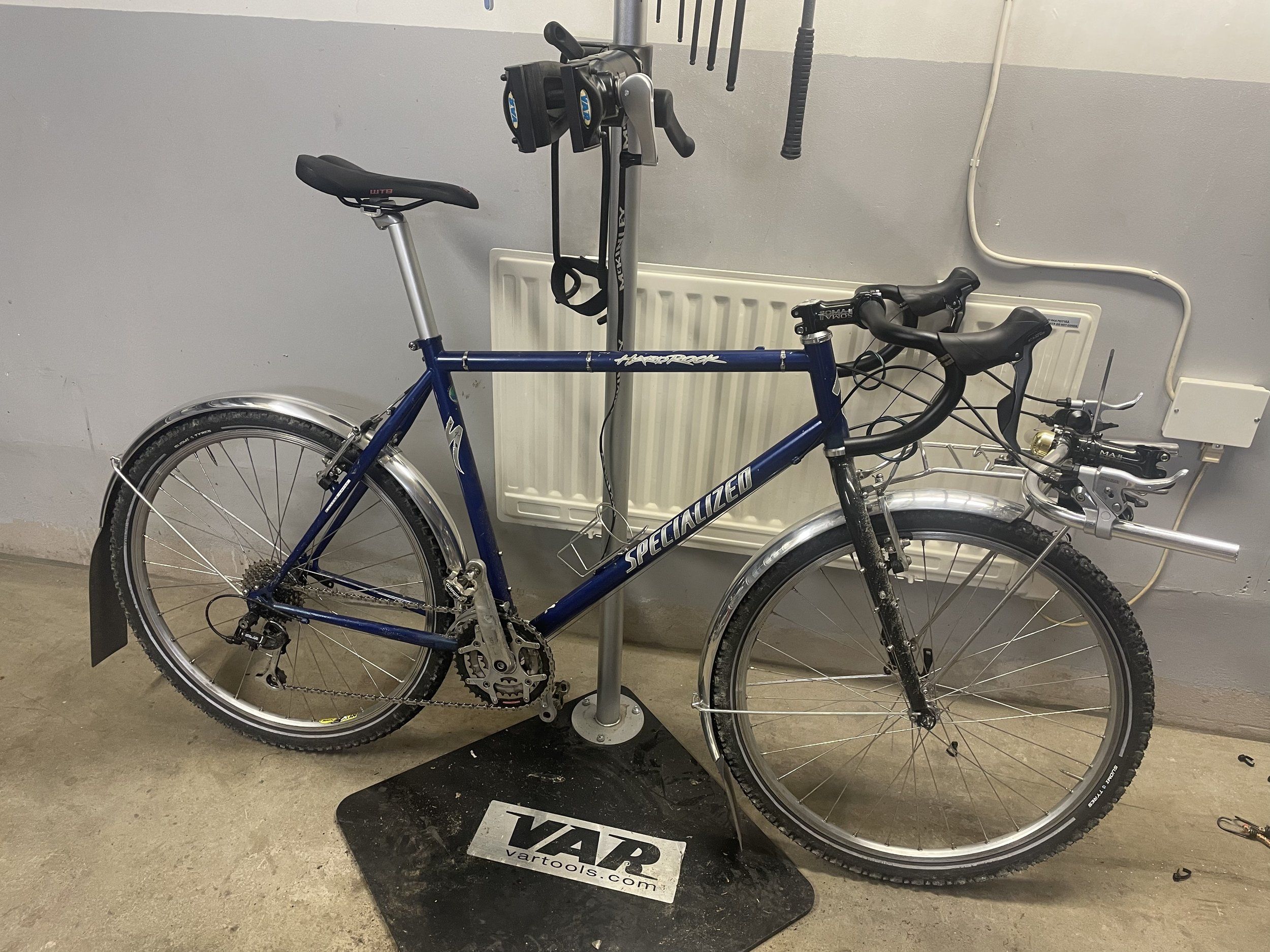

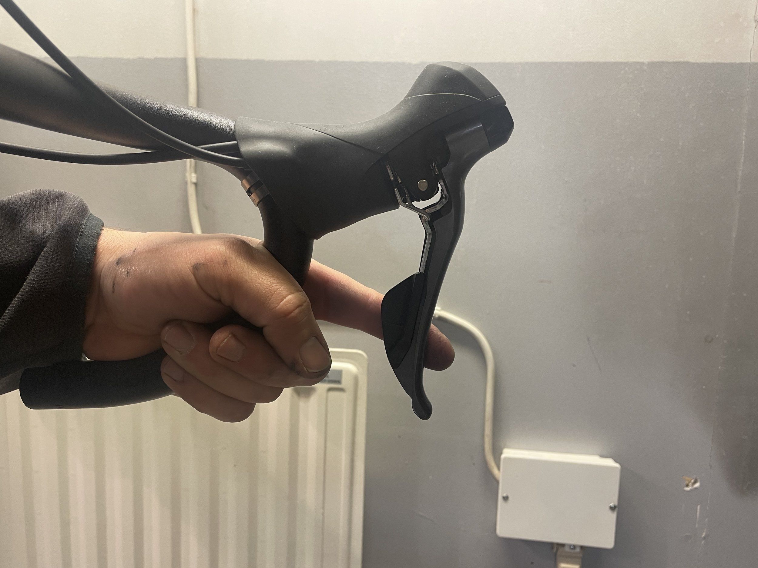

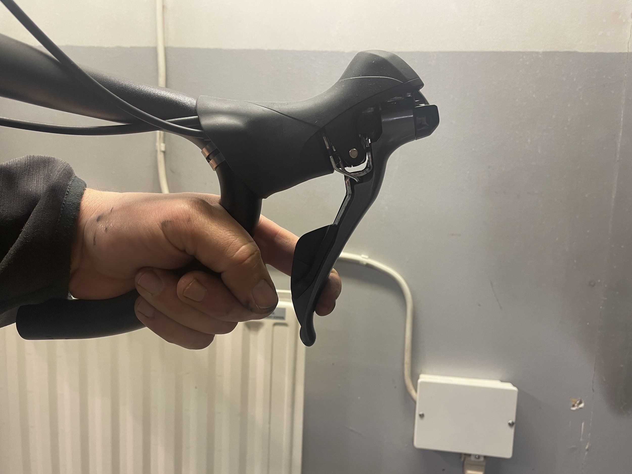

Testmonterat för att kolla funktionen. Ormbo tills vidare. Dåligt med tid för tvätt i kombination med grisigt väder gör att jag mekar med smutsig cykel idag..
Bakväxeln funkar fint med nya reglagen. Skön kompabilitet mellan grejer från ca -97 och -22!

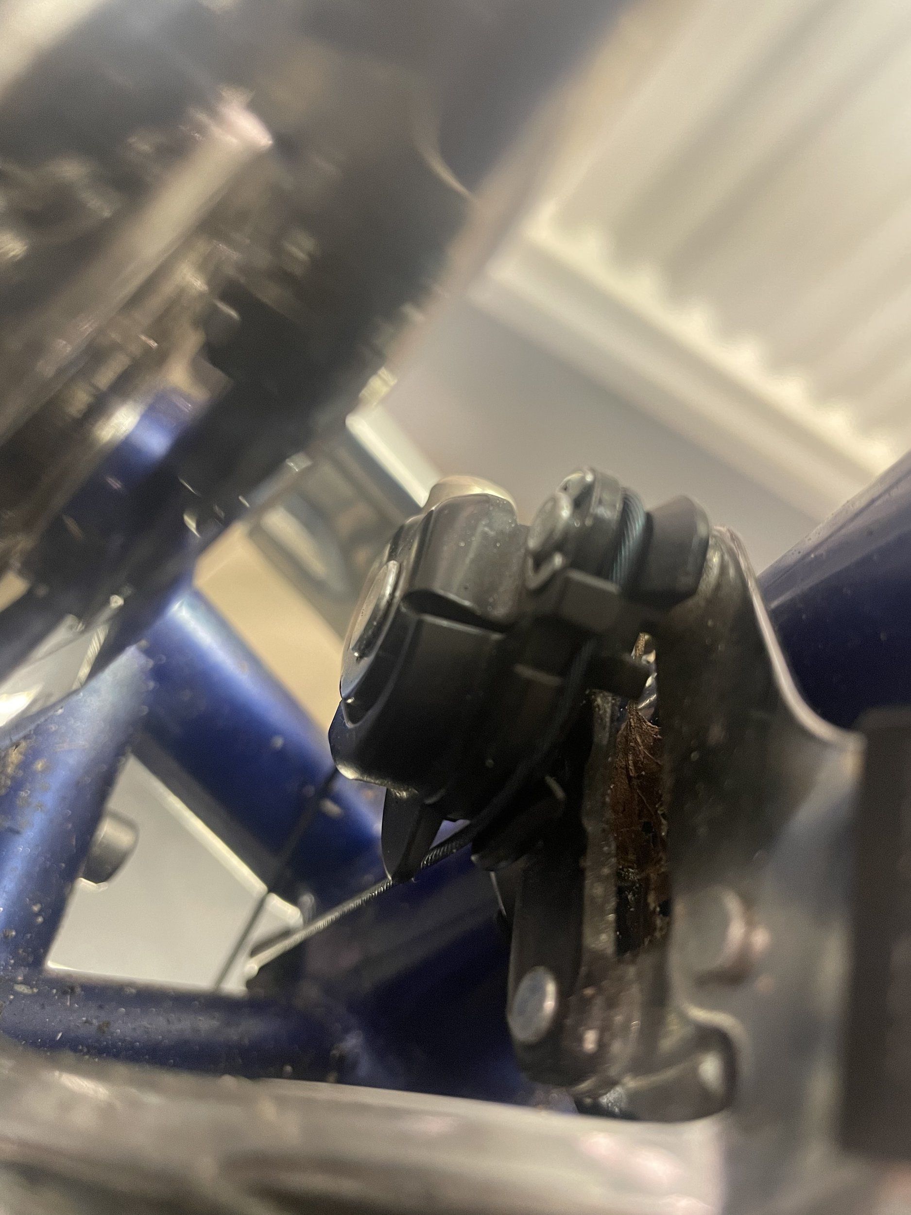

Framväxeln inte lika bra dock. Reglaget rör inte växeln i hela spannet. Det är en Shimano Tourney, och på den står det "Dual SIS Index". Betyder det att den är för tvådelat? Har funkat utmärkt med tredelade mtb-reglagen hittills. Den är lite glapp och framförallt glappar det där vajern svänger runt 180 grader (kommer nedifrån och vänder ner igen vid fästskruven). Kan hända att glappet där räcker för att sabba växlingen... Får fila lite på detta, och i värsta fall köpa en Tiagra-framväxel som garanterat passar reglagen.
Såhär ser glipan ut där vajern löper. Glipan försvinner när växeln landar mot ändlägesskruven, så det glappar ju helt klart när man spänner vajern.
Bromsarna borde ju egentligen fungera dåligt med landsvägsreglage och v-bromsar, men de fungerar utan anmärkning. Förmodar att frigången för bromsklossarna kan vara större om man har dedikerade reglage, men sålänge hjulen är någorlunda raka tror jag det här funkar fint. Ingen broms följt av max broms illustrerat nedan.
Jag har byggt ganska många cyklar, men ingen landsvägscykel på mtb-ram. Det saknas ställskruvar vid vajerstoppen på diagonalröret har jag märkt, då dessa sitter i reglagen på en mtb. Mao får jag sätta på sådana där barrel-adjusters på höljena. Åtminstone för framväxeln. Det händer ju en gång var tredje år eller så att jag behöver justera (noga med att kapa höljena snyggt och då händer nästan inget med justeringen över tid), men ändå bra att ha möjligheten i fält.
Saknar cykeln för tillfället för söndagarnas distansrundor, så ska försöka få ihop den imorgon. Hänger på snälla barn och snäll fru!
Visa bilaga 537528
Visa bilaga 537529
Visa bilaga 537530
Visa bilaga 537531
Kul att höra att bromsarna funkar!
Raka styren i all ära, men bock är ändå snyggast.

Ja, det har jag! Har varit dålig på att uppdatera bara.. Cykeln har varit klar och jag har hojat en del med den.
Visst skulle man kunna ha liiiite tightare ingreppspunkt på bromsarna (dvs att bromsarna tog tidigare med mindre utslag på bromshandtaget), men det är verkligen inget problem i praktiken. Bromsverkan är helt utan anmärkning - det biter ordentligt!
Förutom att det är "skrapigt" med fälgbroms, och att fälg och däck blir ganska grisiga vid blött väder, finns det liksom inget att anmärka på med v-bromsar i jämförelse med skivbromsar. Jag har alltså aldrig cyklat med fälgbromsar i vuxen ålder (bara kört skivor) och var ganska skeptisk, men dessa bromsarna fungerar utmärkt!
velovin

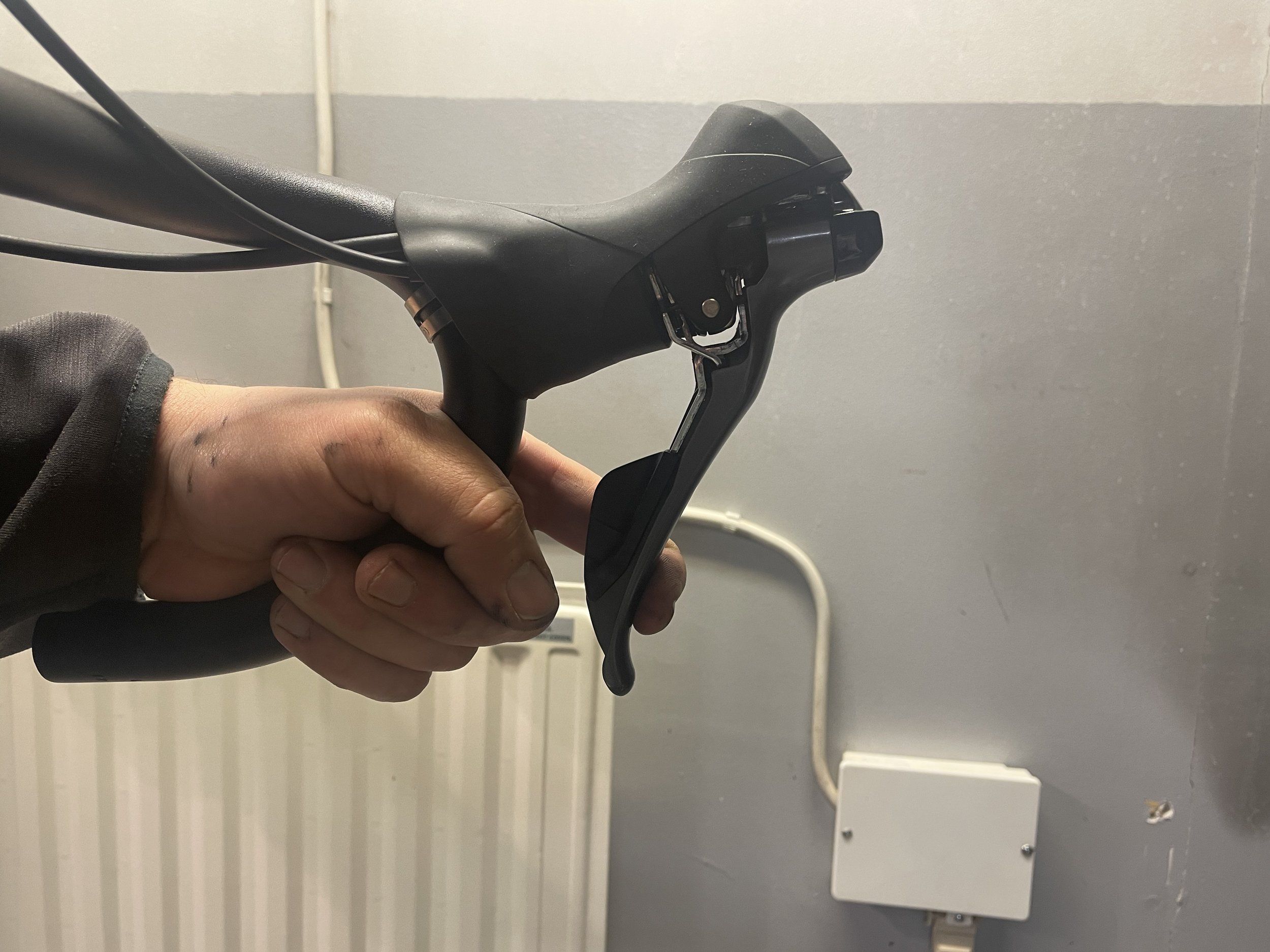

Några saker att tänka på (som gäller åtminstone för mitt bygge):
- Landsvägsreglage har inga justerskruvar på reglagen, och mtb-ramar har inga på diagonalröret. Barrel-adjusters är då att rekommendera. Jag gick på högmod (och snålhet när en uppsättning kostade nästan 500 kr), och menar därför att jag aldrig behöver justera växlar eller bromsar (i fält). Bakväxeln som är det kinkiga i ekvationen har justerskruv inbyggd.
- Man behöver ha bromsarna hyfsat tight justerade för att få bite-pointen på rätt ställe. Utan justerskruvar är det lite kinkigt att få det perfekt, men det går med lite noggrannhet. Därtill vill man ha bromsarna i ett läge där man enkelt kan lossa vajern och få ut hjulet ur ramen, men ändå så tight som möjligt. "Justerfönstret" är därmed lite smalt för att få optimal funktion. Med tanke på hur många mekaniska problem som folk råkar ut för till följd av bristande underhåll/kunskap/etc vid gruppcykling så hade jag inte rekommenderat v-bromsar med landsvägsreglage till någon som inte är relativt trygg i sitt mek-game tror jag.
- Jag sitter ganska raceigt på mina övriga cyklar. Mätte inte jättenoggrant innan jag bestämde mig för att gå på bockstyre, men var ändå ganska säker på att jag höll mig inom min komfortzon för sittställning. Väl monterat visar det sig att cykeln är ganska låg och lång. Förmodligen såpass att om jag suttit i en mer "komfortinriktad" sittställning till vardags så hade denna cykeln upplevts väldigt aggressiv i sittställningen. Dels har de gamla mtb-ramarna ganska långt överrör, kort styrrör men de har också ett litet framhjul som jag gissar leder till ett kortade A-C-mått än vad en typisk komfortracer kan ha (gissar lite här men känns så). Mao bör man välja en förhållandevis hög och kort ram om man inte är beredd på att sitt ganska framåtlutad. Finns väl en förklaring till att ALLA ombyggda gamla mtb-ramar med bockstyre har en styrstam som pekar mot himlen.😊
Så mkt som 500 SEK för en uppsättning "barrel-adjusters" behöver man inte betala, för bromsvajer finns det för 11 € för ett par!
Bättre vajrar + höljen kommer med "barrel-adjusters", dvs då behöver man inte köpa extra.
Eller rättare sagt åtminstone till Jagwire Elite Sealed för växel ingår det.
För ett budgetbygge kanske många drar sig för att köpa vajrar + höljen för 35 €, men den bättre funktionen liksom den längre livslängden gör det köpvärt.
Åtminstone enl mig
Därför kan det vara bra att veta vilken stack o reach man har både på nuvarande cyklar, åtminstone de med en sittställning man trivs med, och jmf med den nya, innan man köper styrtapp mm.
Det är ju inte särskilt svårt att mäta stack o reach på befintlig cykel/ram
Men det går ju förstås att gå all-in

Just det. En uppsättning för bromsvajer, en för växelvajer och sen frakt på det. Jag avrundade inte till exakta ören i meningen "nästan 500 kr", men hos min LBS handlade det om ca 250 + 170 kr. Historiskt sett vrider jag ALDRIG på justerskruvarna (är noga med kapning av höljen) och då tyckte jag det var dyrt.
Det där med specialhöljen andra än "Shimano som finns på löpmeter hos cykelhandlaren" ger jag inte så mycket för. Följ mig på Strava så ser du vad jag utsätter mina cyklar för, och trots det har jag noll bekymmer med höljen och vajrar (hemligheten är hur man förvarar och underhåller grejerna). Det gäller att skilja på teori och verklighet.
Nu råkar ju jag vara en människa som betalat en massa pengar för bikefit för att i detalj sitta exakt rätt på mina cyklar som används mest. Jag vill därför påminna lite om att detta bygge är tillkommet av en ram jag fått gratis samt av delar som jag till stora delar redan haft liggandes. I ett sånt projekt har man inte så stor nytta av att mäta reach och stack på millimetern, eftersom jag ändå inte kommer byta ram även om den inte är optimal.
Jag har mätt effektiva överröret, samt ställt cykeln bredvid mina andra cyklar. Av en ren tillfällighet är den ganska snarlik i geo med en 80-stam. Det är mest tur snarare än uttänkt - vilket är helt okej. För andra som står i begrepp med att bygga om till bockstyre kan det vara bra att notera vilken effekt det får, om man inte är beredd på det. För min del var det uttalade målet att komma ner och fram, för att jag saknade sittställningen från mina andra cyklar när jag cyklade längre snabbdistans. Detta står i tråden.
Man kan nästan, men bara nästan, ana en liten bit missriktad besserwissring från din sida Håkan.😛
