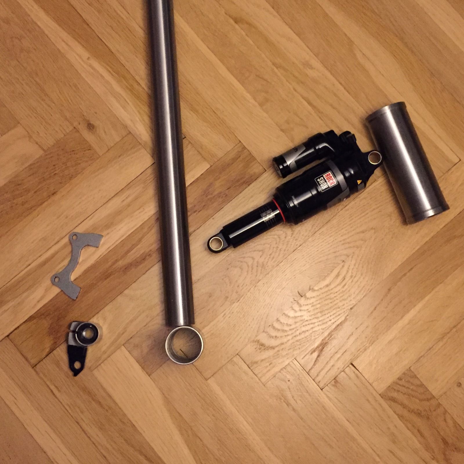

Efter många sena kvällar framför datorn frenetiskt googlande och CAD pill så lyckades jag knåpa ihop något som verkade passa mina önskemål.

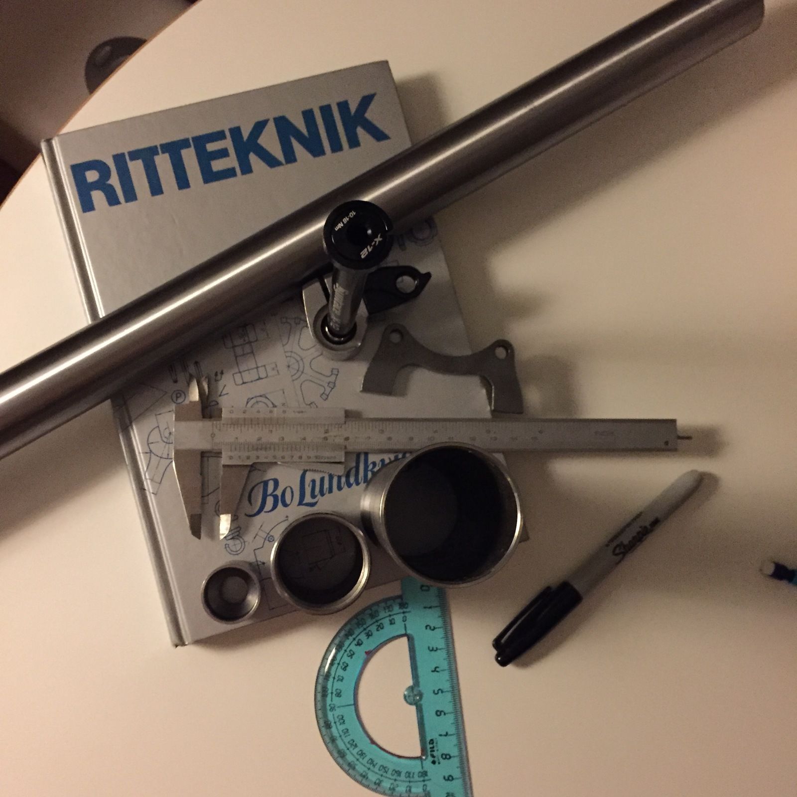

En hög med delar beställdes från England och plötsligt var vevlagerstandard, headtube och sadelstolpsdiameter vald.
Därefter fixade Arigo teknik fram 4130 rör i varierande storlek och filandet kunde börja. Det blev även en hel del träningslödning innan jag var nöjd med resultatet.

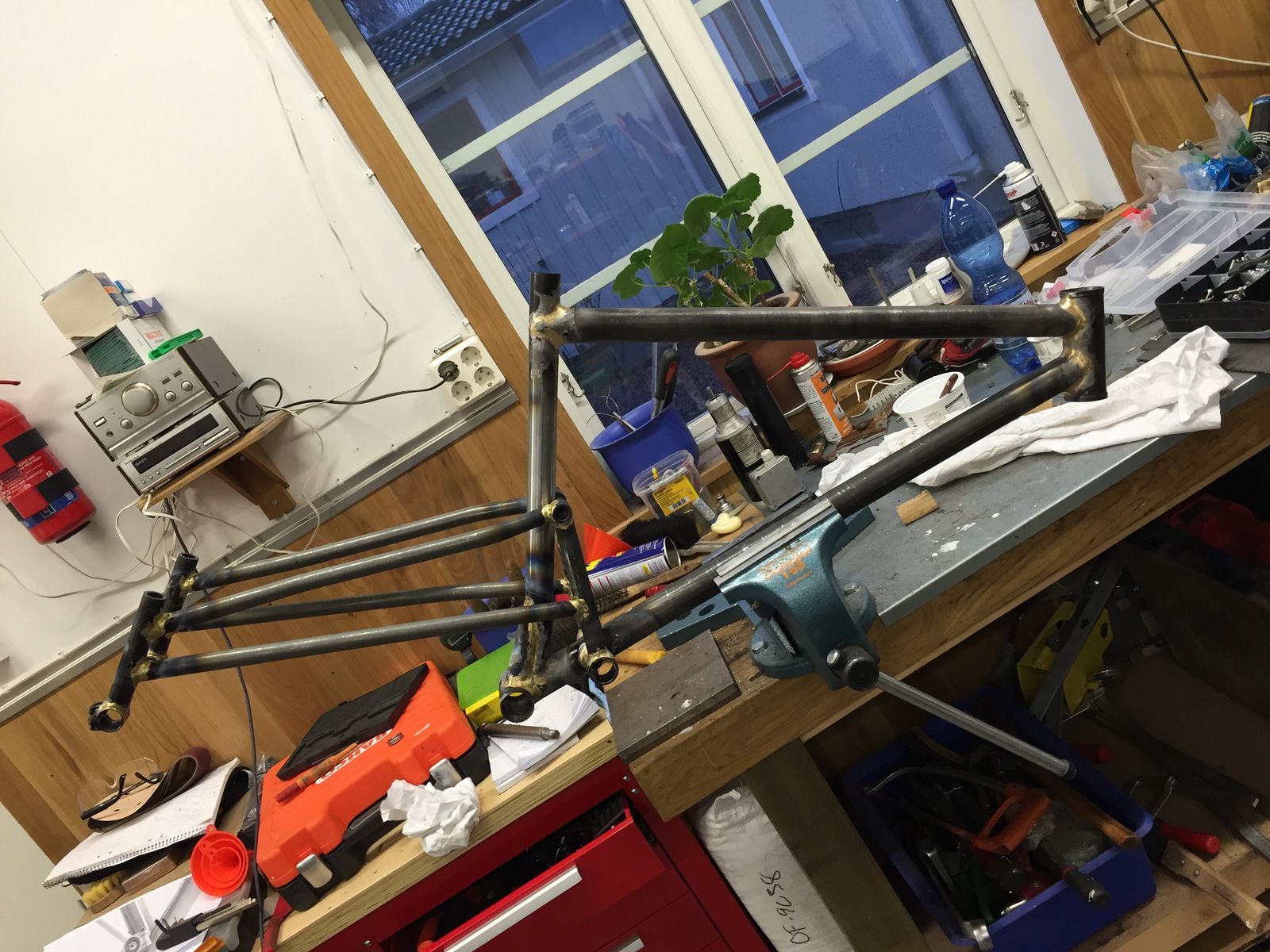

För att försöka få allt rakt och fint så köptes aluminiumprofiler in för att bygga en jigg av. Dessa kommer från Motedis i Tyskland.
Profilerna anlände strax innan jul och mellandagarna var räddade.

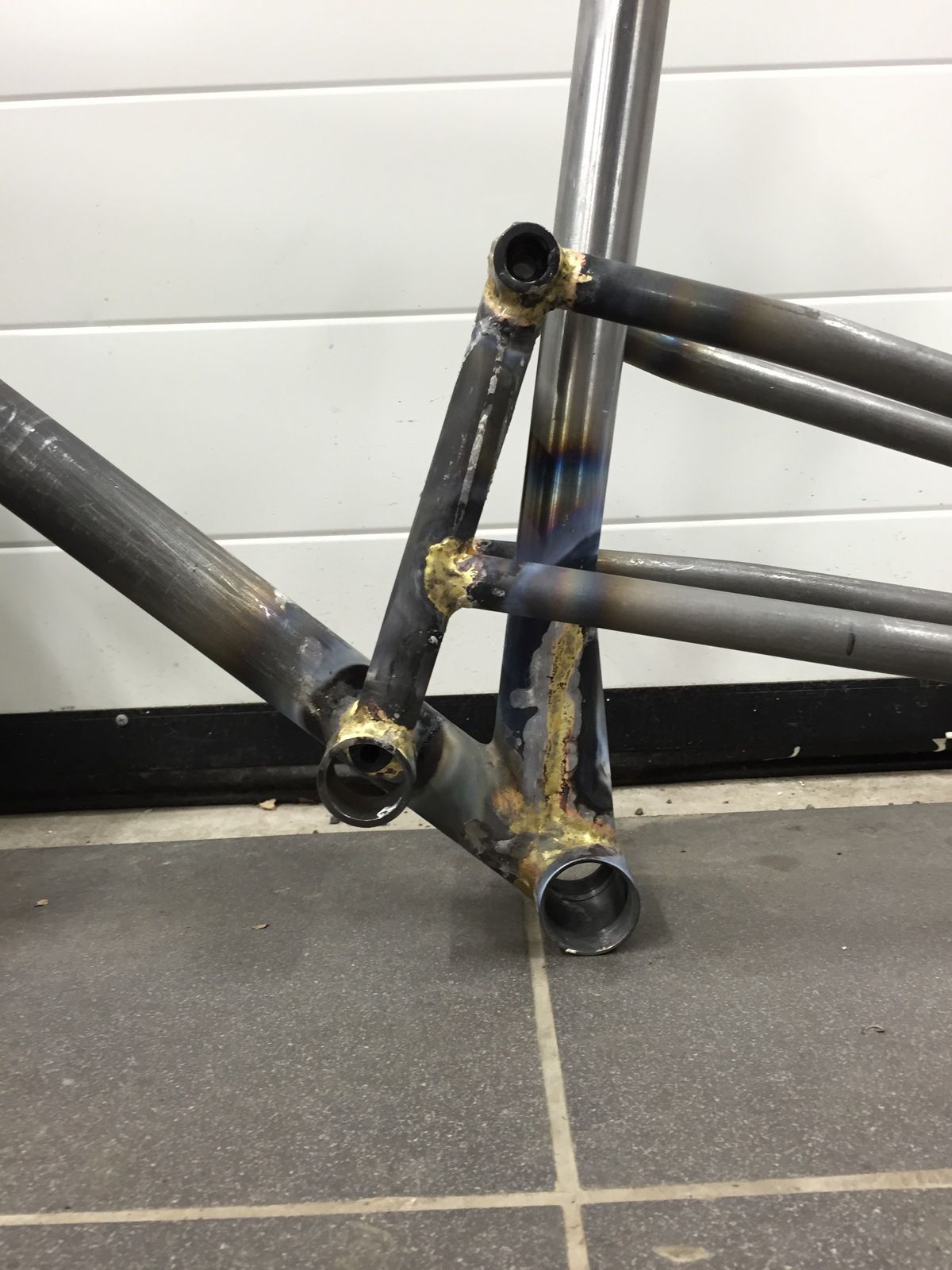

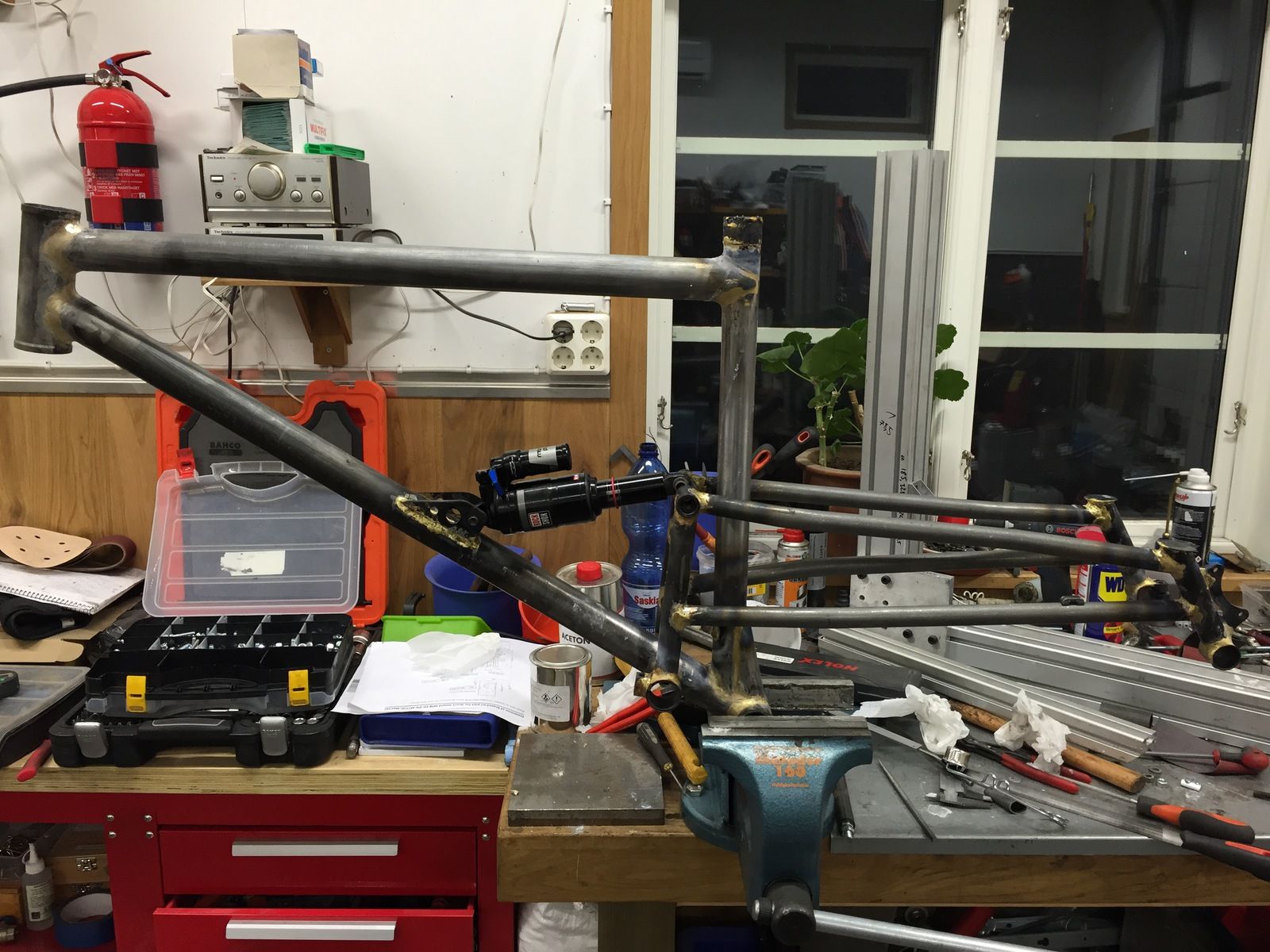

Det jag inser såhär i efterhand är att väldigt lite tid har gått till att faktiskt bygga cykel. Fixtruer och jiggar äter tid.
Här börjar ramen ta form och allt passar som det ska.

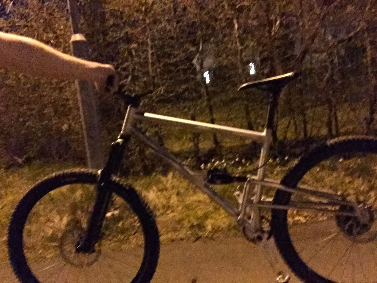

Den obligatoriska provrullningen mitt i natten när man egentligen borde sovit.
Nattbild i garaget.

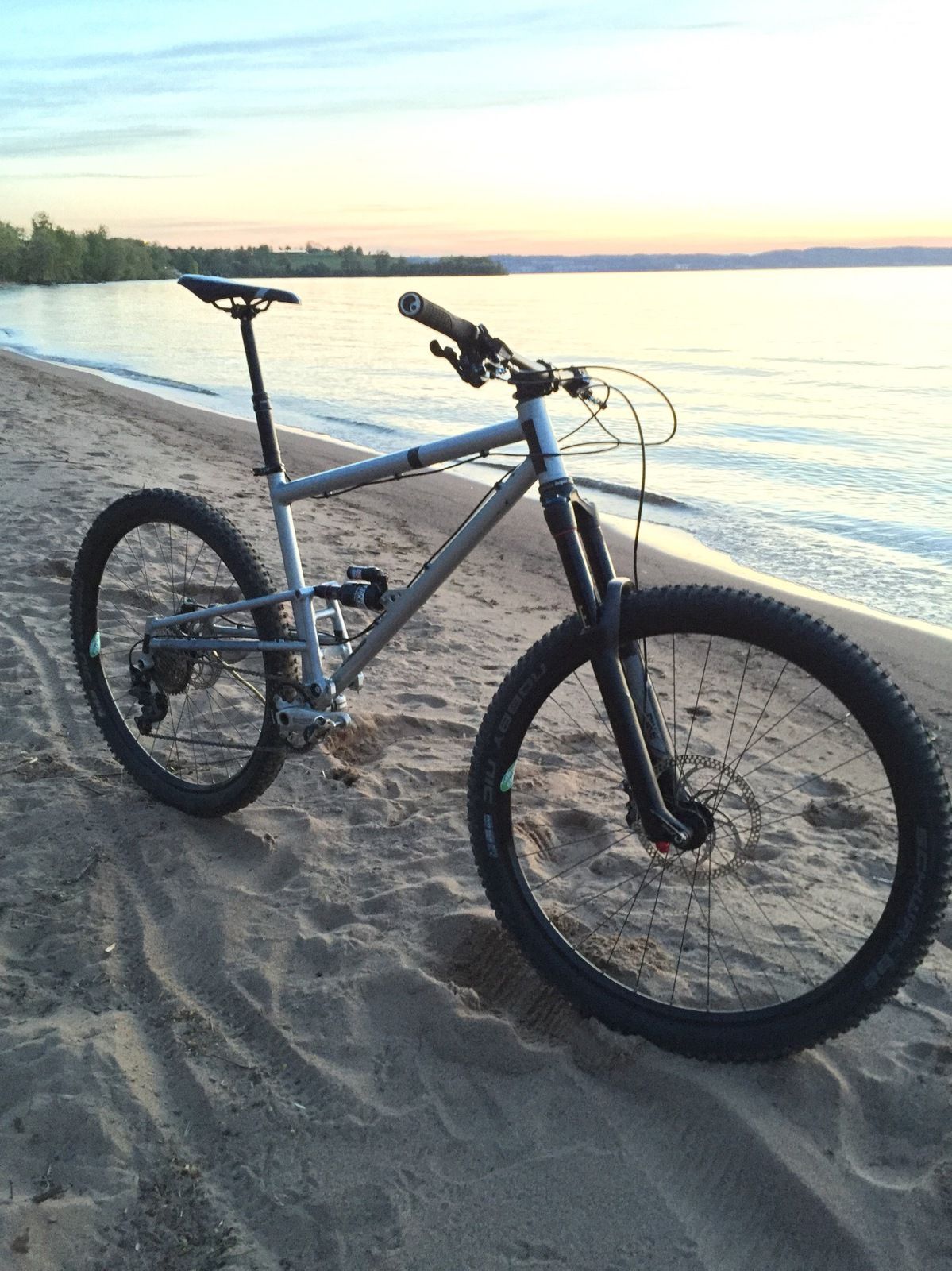

Sittsällningen känns kanon, då den är ganska lång så känns den ganska XC lik även med 35mm stam.
Då den är flack så är den väl inte jätte rapp i styrningen men ack så stabilt.
Viktmässigt så trodde jag att den skulle bli tyngre men den känns faktiskt helt okej rapp och smidig. Men vägt den har jag inte vågat.
Det är ju inte så att jag har några lätta komponenter heller direkt.
Den allmäna känslan är att den är precis vad jag ville ha.
Lite mer info.
Reach 495mm
Stack 640mm
Top tube 649mm
Chain stay 433mm
BB drop 25mm
HA 65 grader
Slag fram 150mm
Slag bak 135mm
Mer geometridata kan jag plocka ur CADen vid intresse.

Strandhäng
