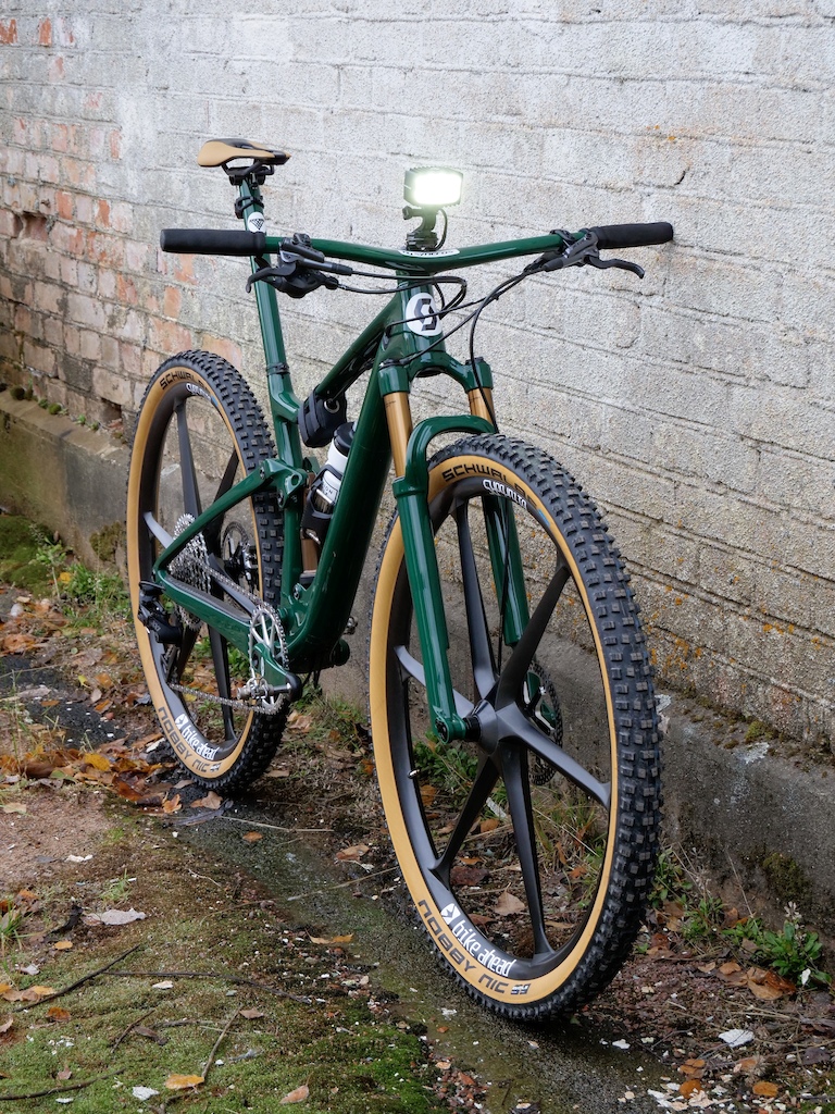

[Byggtråd] Scott Hyper/Classic Spark SL - 2st xc-raketer
Är det ens ett Dangerholm-bygge om man inte tar det till bikeparken?
Tog en xc-tur först och vilken fantastisk cykel. Känns som att man verkligen lyckades få till ett balanserat bygge, otrolig respons men ändå rätt bomb proof känsla. Tur nummer två ser ni smakprov på nedan.

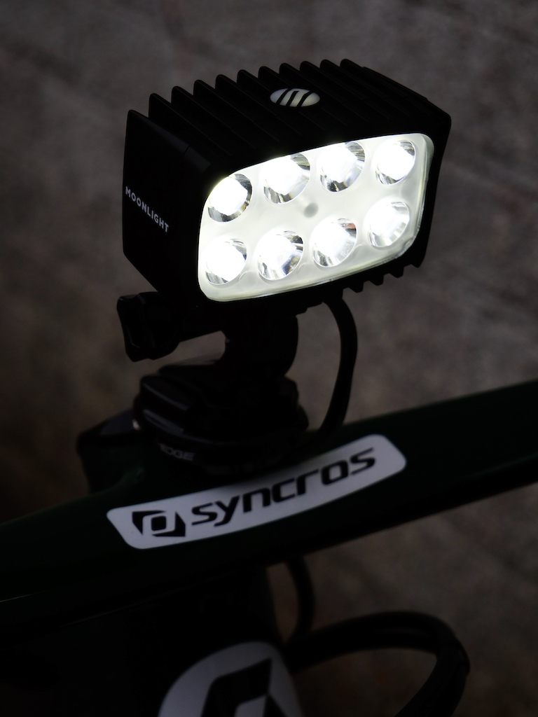

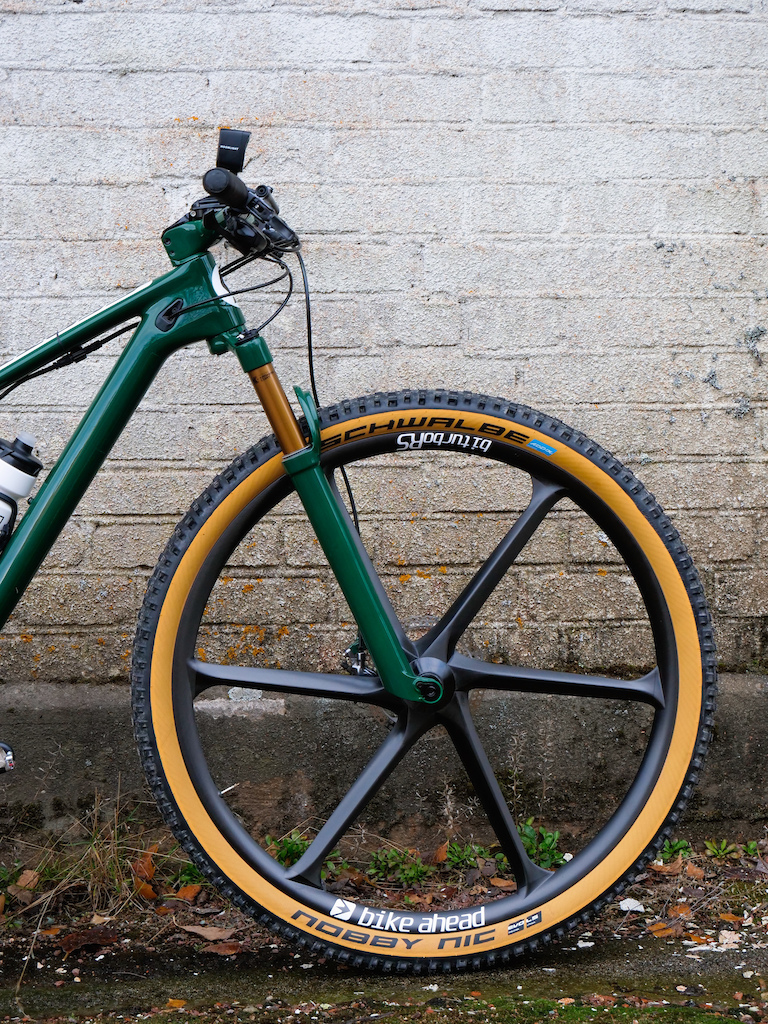

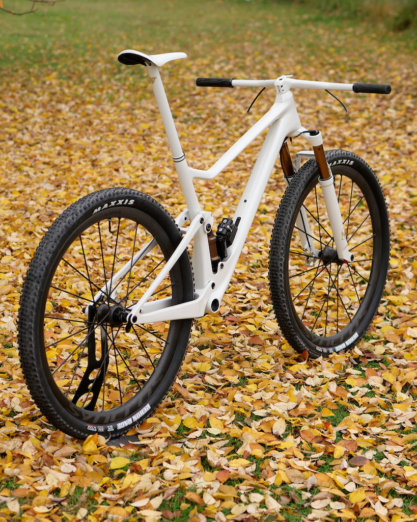

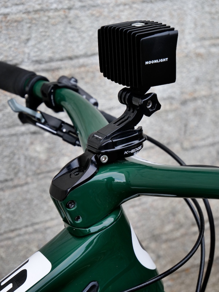

Höstskrud!

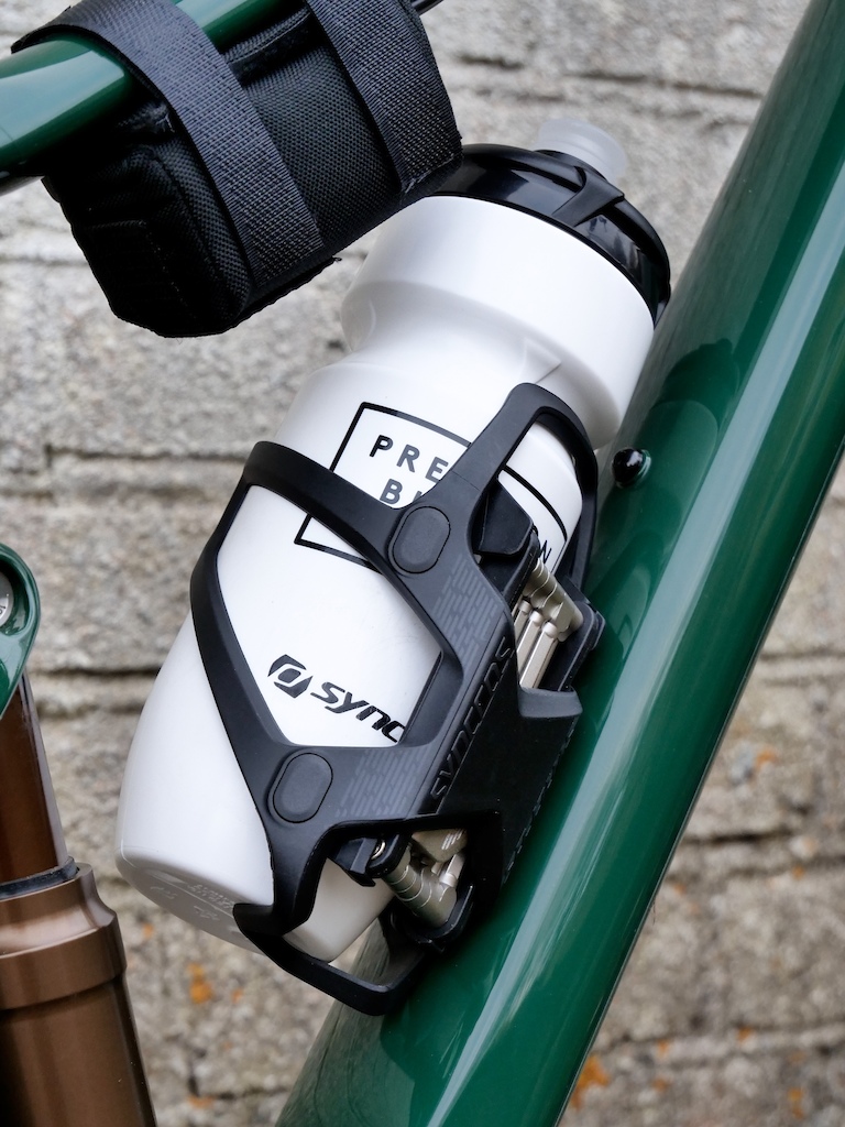

Kanske en av de bättre användningarna av tan walls? I övrigt redo för misär och mörker med Moonlight Bright as Day 2800 (lumen) som jag visserligen bara parkeringstestat än så länge men verkar fantastiskt bra. För att få dit på nya justerbara Syncros-fästet som tillverkas av K-Edge tog jag fram Dremeln och gängtapp för att få dit ett GoPro-fäste för att testa om det funkar att ha den högt. Annars finns det en GoPro-adapter för dessa fästen som sitter supercleant och lågt men hade liksom inte tålamod att vänta på att få hem ett sånt.
Tycker man 2800 är för lite så har de även varianter med 6000 respektive 12000 lumen så man kan känna sig som en timmerbil ute på grusvägarna i vinter. Bra med norskar som bor i mörker två månader om året och tar fram grejor.
Fick hem nya Syncros-stället också, först tänkte man lite "Va fan?" när man såg bild på det men riktigt smidigt i verkligheten. Bygger inget på höjden trots verktyg så perfekt om man har en tight ram, och flaskan hamnar lite offset och är superenkel att få i.
NickPick
Lampan är jag inte såld på, men resten! Vilken hoj.
Hur är dom där däcken i liteskin? Snygga, grova för en xctönt, prisvärda.

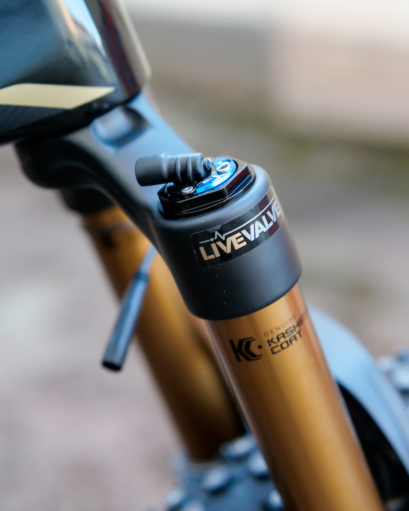

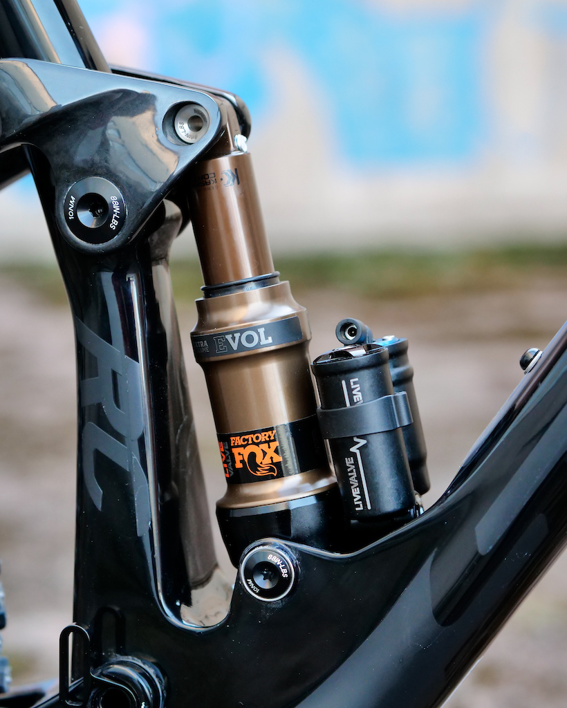

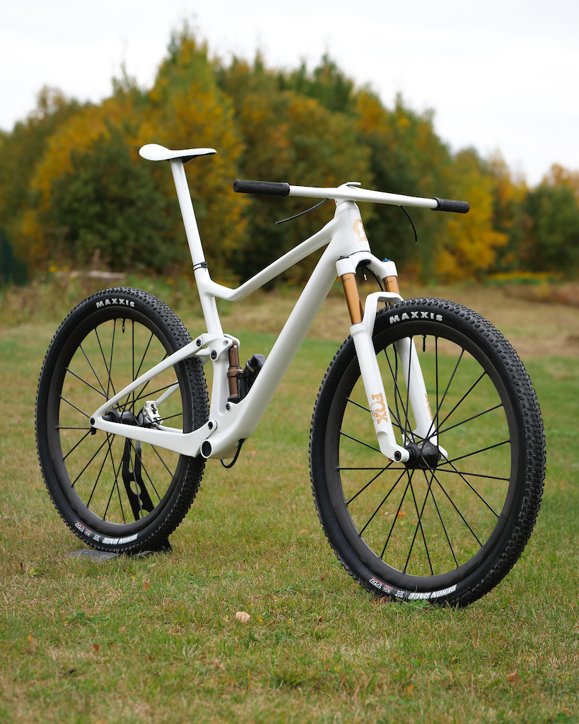

Kära Happyiter, ni har ju varit med från början så lite dåligt samvete över att det är så långsamt med uppdateringar här numera då Instagram +ANNAT upptar mycket tid. Men här är iaf en uppdatering på vad som förhoppningsvis ska bli den överjävligaste xc/xcm-cykeln som någonsin byggts.
Äntligen LiveValve och planen om helt dold vajerdragning gäller fortfarande.
Övriga planerade spec-höjdpunkter är exempelvis:
- Syncros Silverton SL fullkolfiber-hjul och Nino-styre
- CeramicSpeed-drivlina
- Integrerade Berk-sadelkombos eller AXS dropper beroende på bana/önskan
- Trickstuff special-bromsar
- Team work med LocalBikeChop, Hellöre och massor av custom-jobb för att få ihop allt

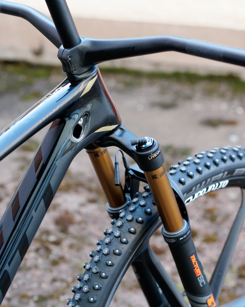

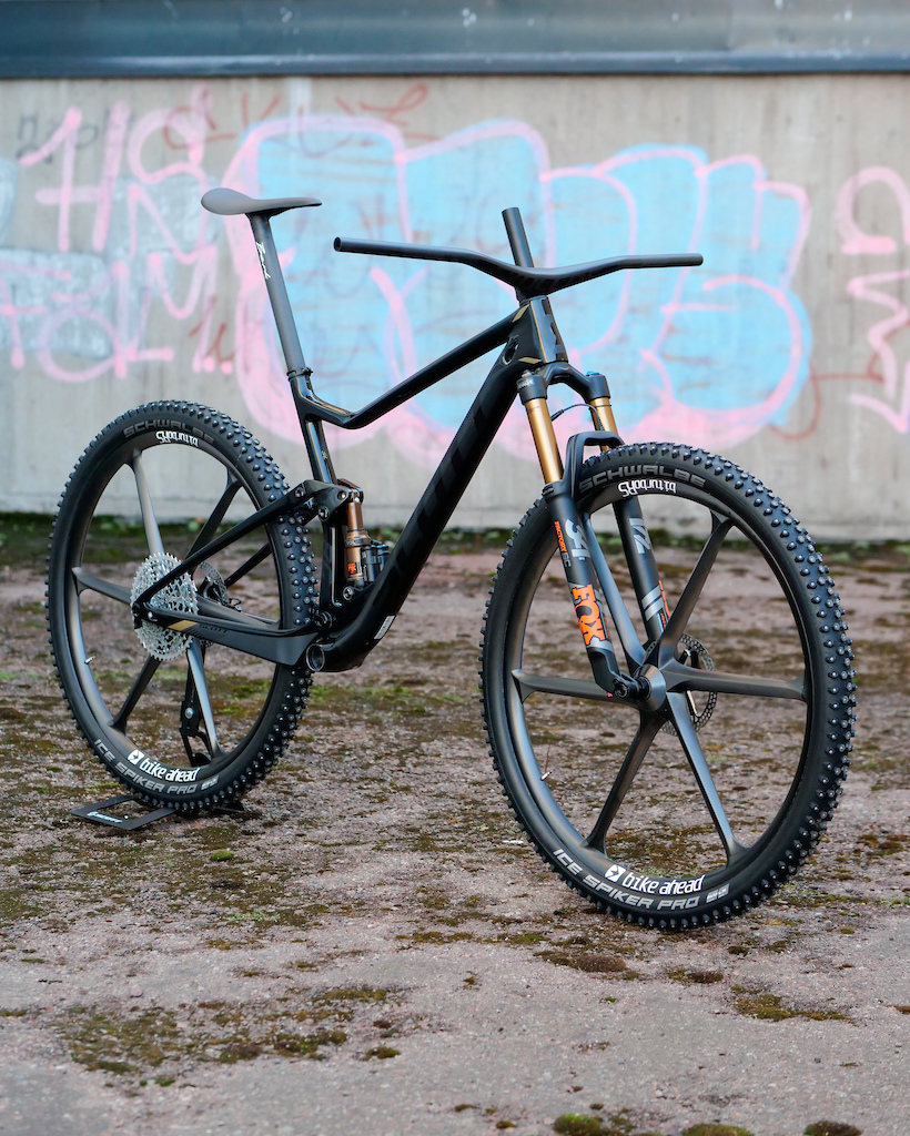

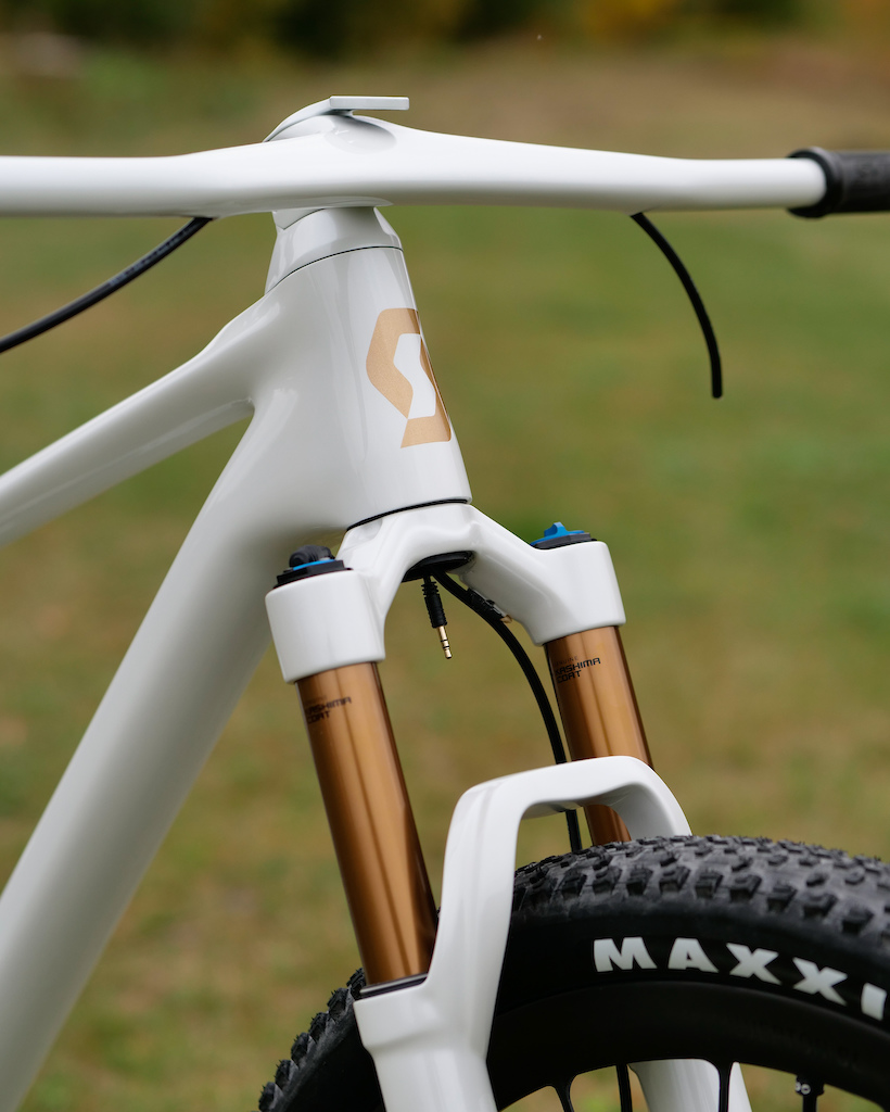

AlfaAlfa gjorde att jag i afton föll ner i kaninhålet som är Happyride, så varför inte en uppdatering om Hyper-bygget.
Såhär en kvicka två år sen man började rodda uti det här projektet så börjar det faktiskt likna något. På det stora hela är jag hemma, men måste hitta någon lite bättre än mig på att kapa (eller rättare sagt få ihop) sladdar så att jag kan få sladden till sensorn på gaffeln förlängd. Sen hoppas jag få till en riktigt specialare vad det gäller AXS-reglagen, men får se hur det går. I sammanhanget känner jag mig som en pensionär som ska lära mig hur en modern mobiltelefon fungerar.
MEN, den stora frågan är ju vad fan kommer det spelas för låt i cykeln när man kopplat in gaffeln?
