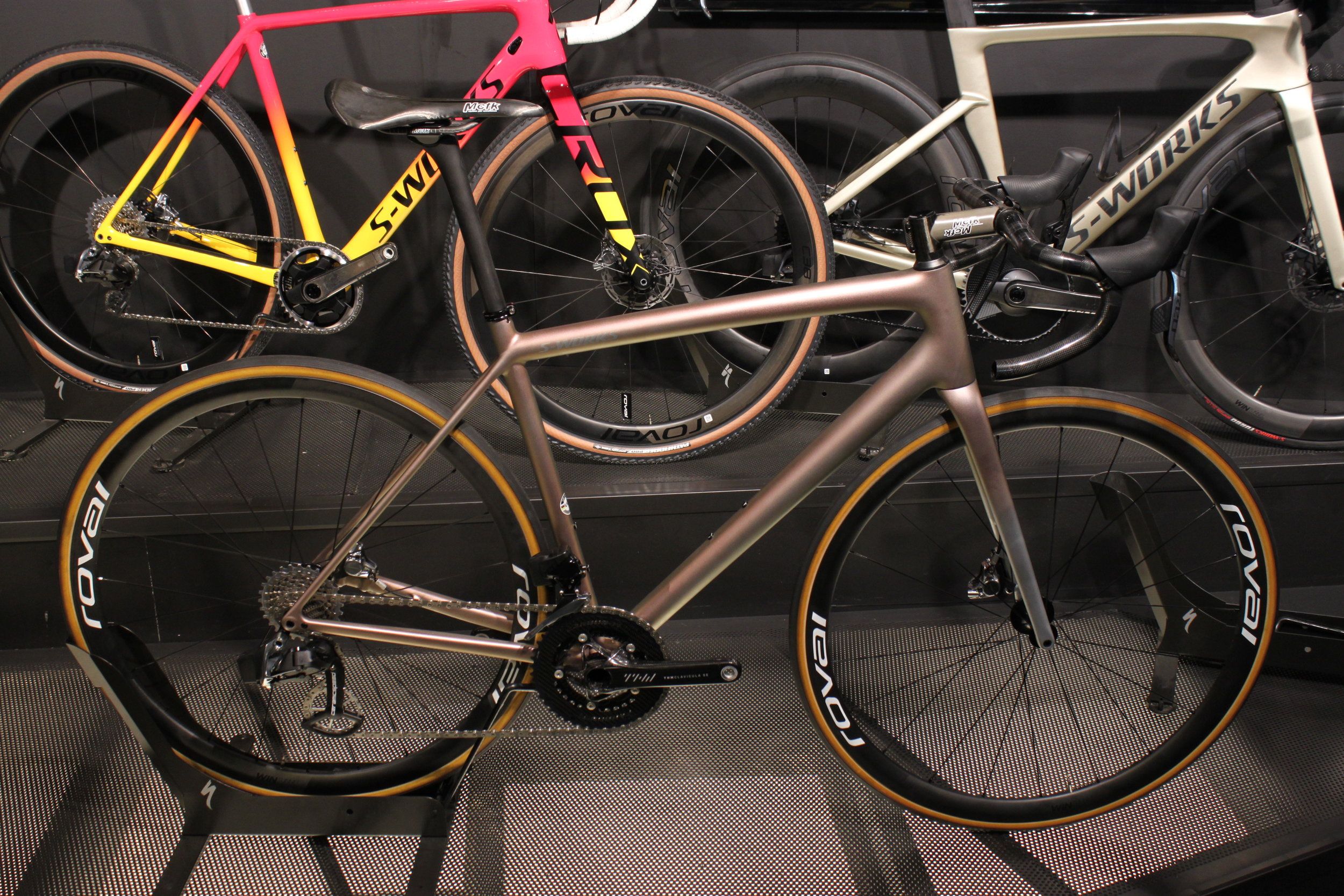

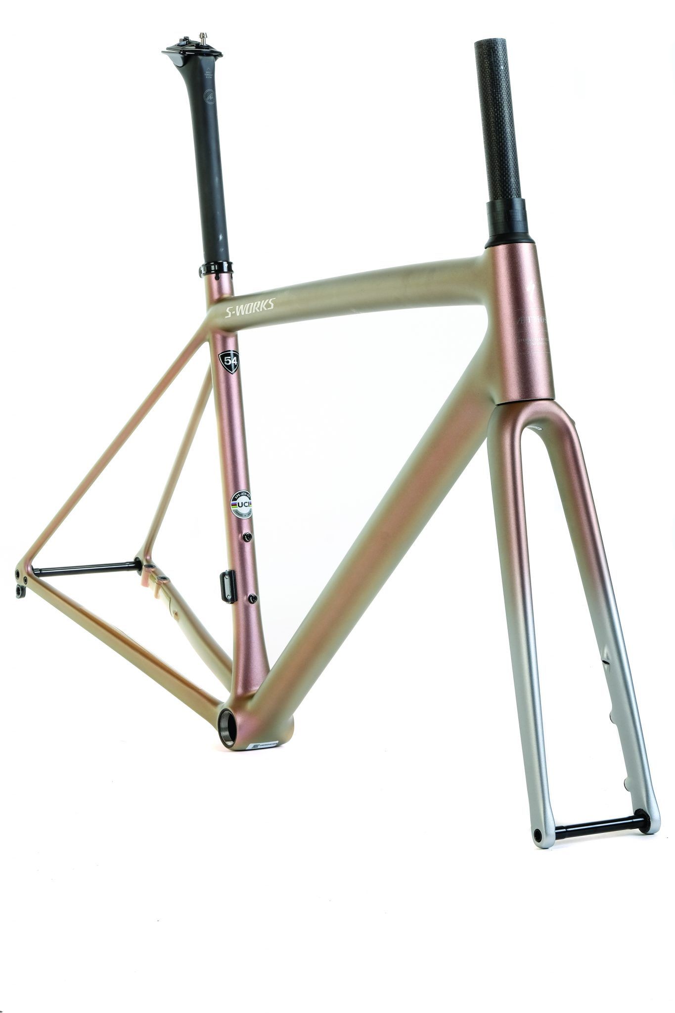

Nu i juletider så är det dags att ta tag i nästa års klätterbåge!

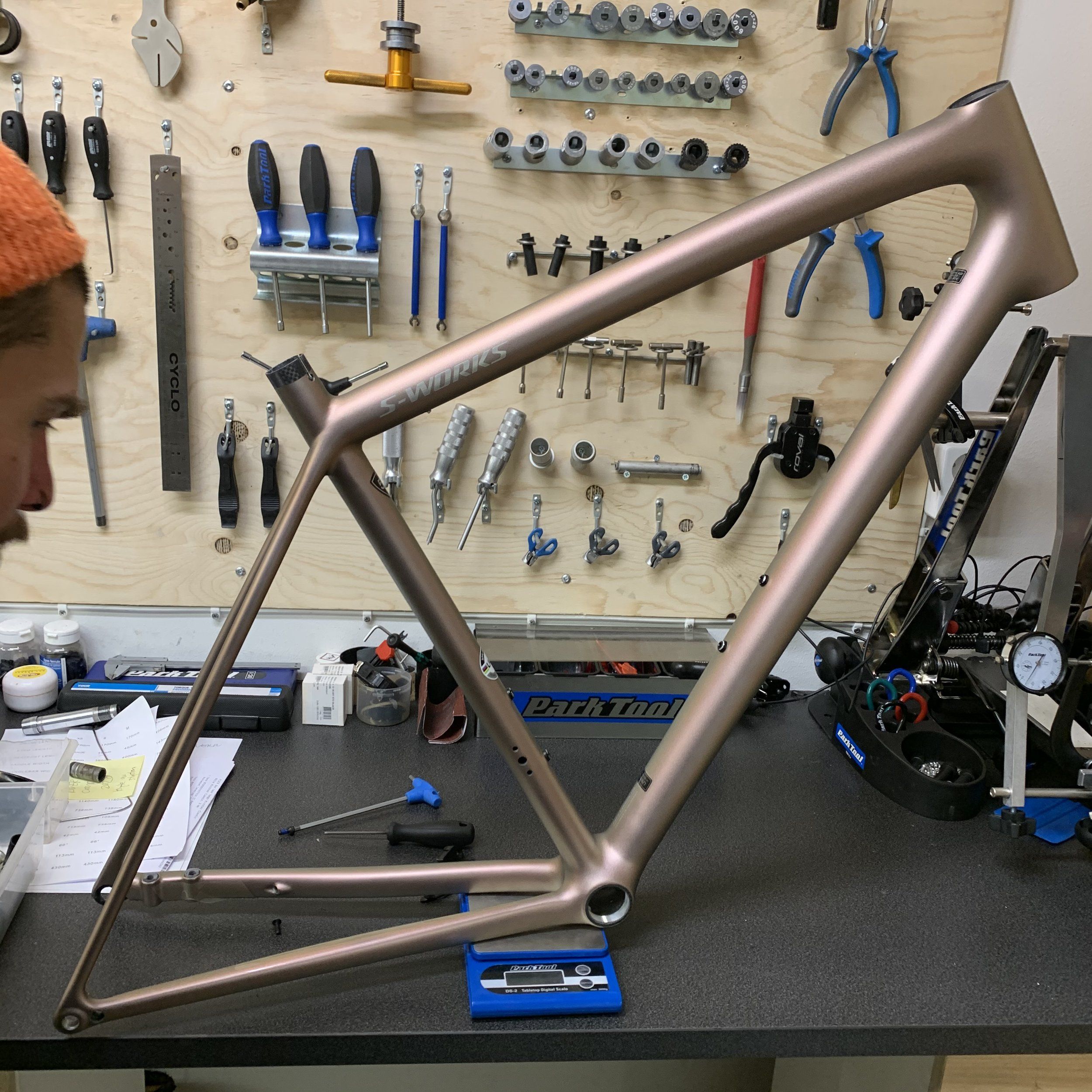

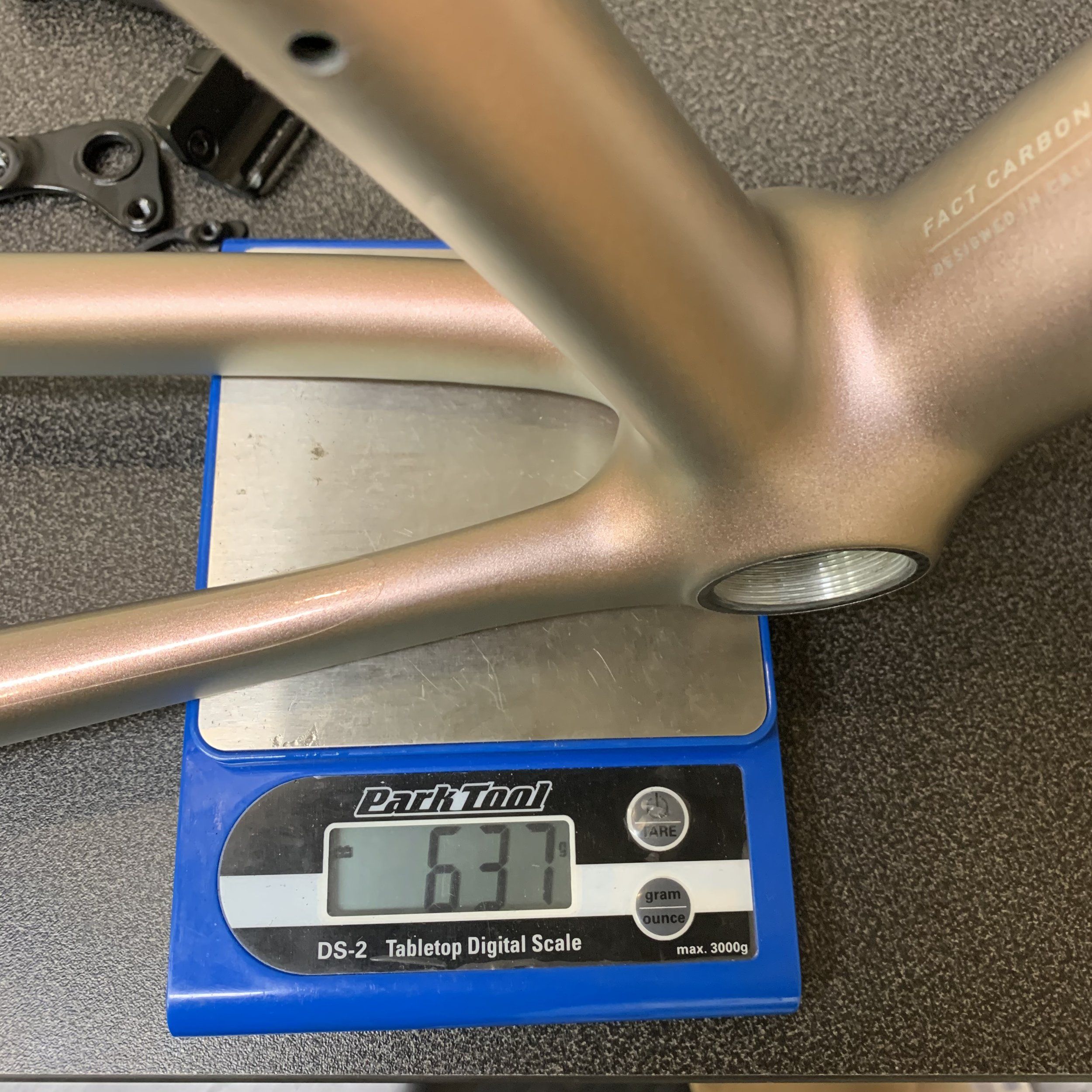

Ramen är en Specialized Aethos som Specialized lanserade nu i höstas. Ramen är den lättaste serietillverkade kolfiberram för skivor som gjorts! Utöver det så har den fått högsta möjliga betyg från de flesta stora bikereviews de senaste, så jag tänkte varför inte? blir ju inte bättre en så! Aethos är inte en tävlingsmaskin utan en ram som är skapad för bästa möjliga känsla på cykeln, inget aero, inget krull, utan gamla standarder med runda rör, 27.2 stolpe och gängat vevlager förutom att det är disc då och sinnes sjukt lätt ;)
Något jag gillar är att de slopat de stora blaffiga S-works logorna, denna är mycket råare och flyter snyggare under radarn.
Specialized menar att en Aethos S-works ram i storlek 56 utan lack & hardware väger 585g, jag har själv vägt en utan hardware på 592 +- en och annan klisterdecal så viktangivelsen stämmer bra överens med tillverkare. Komplett ur kartong med Red Axs med Quarq väger in på 6.1-6.2kg och precis runt 6kg med Dura ace 9100.
Målvikt komplett: 5.5kg + - 100g

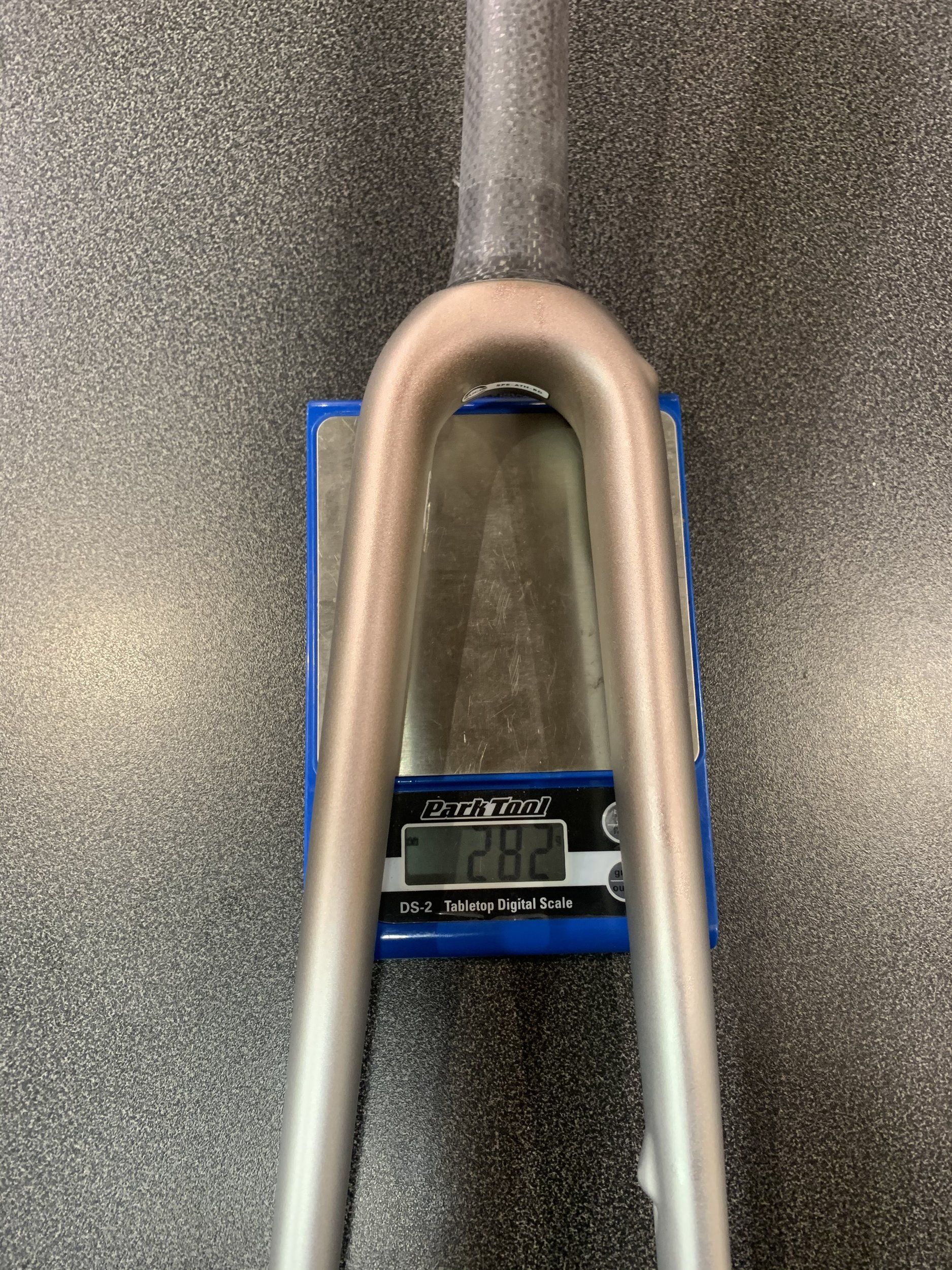

Aethos S-works ram + gaffel 56 - 913g
Axel fram + bak - 52g
styrlager - 44g
spacer - 2g
Sadelstolpsklämma - 18g
växelöra - 13g
framväxelfäste - 9g
Tot ramkit - 1051g

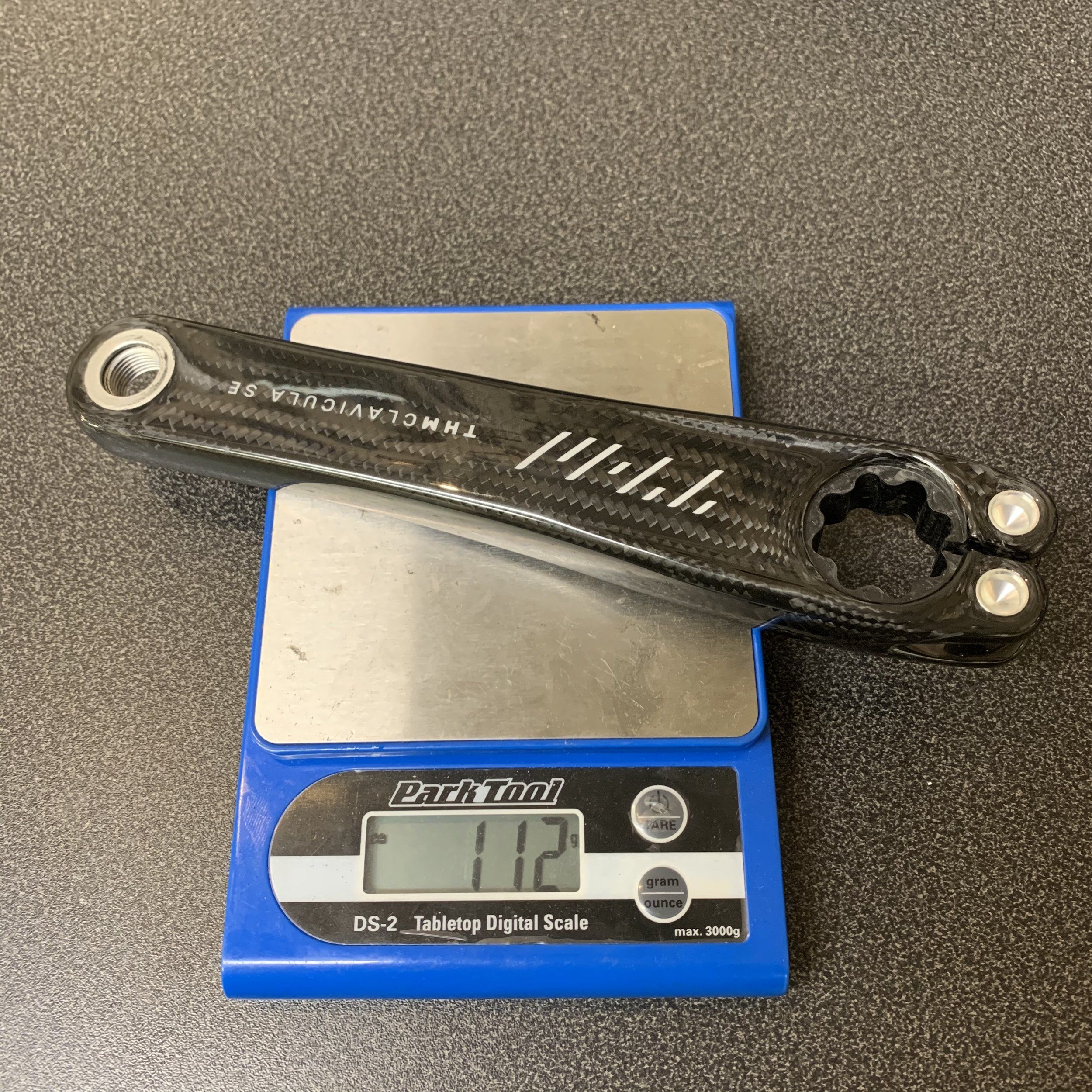

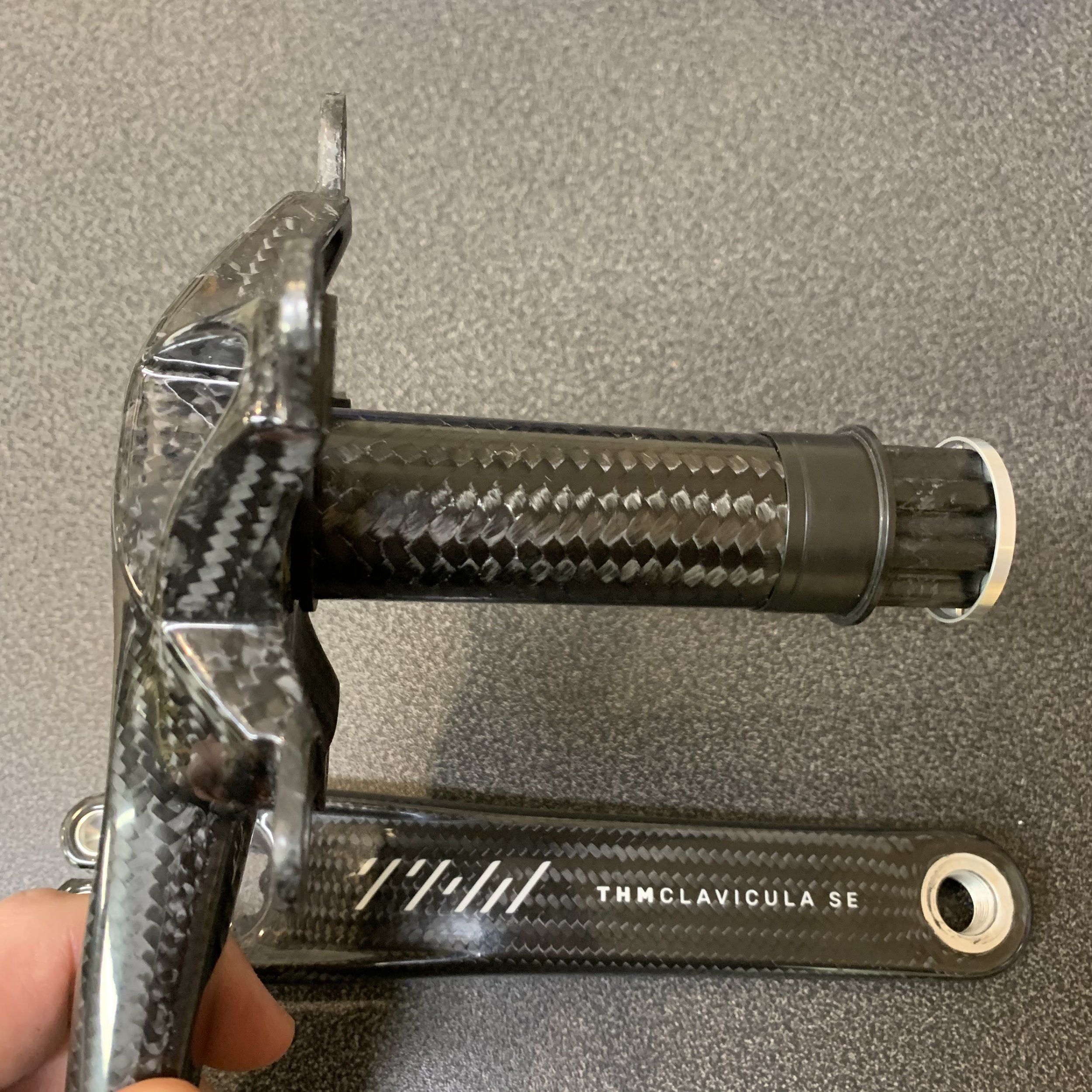

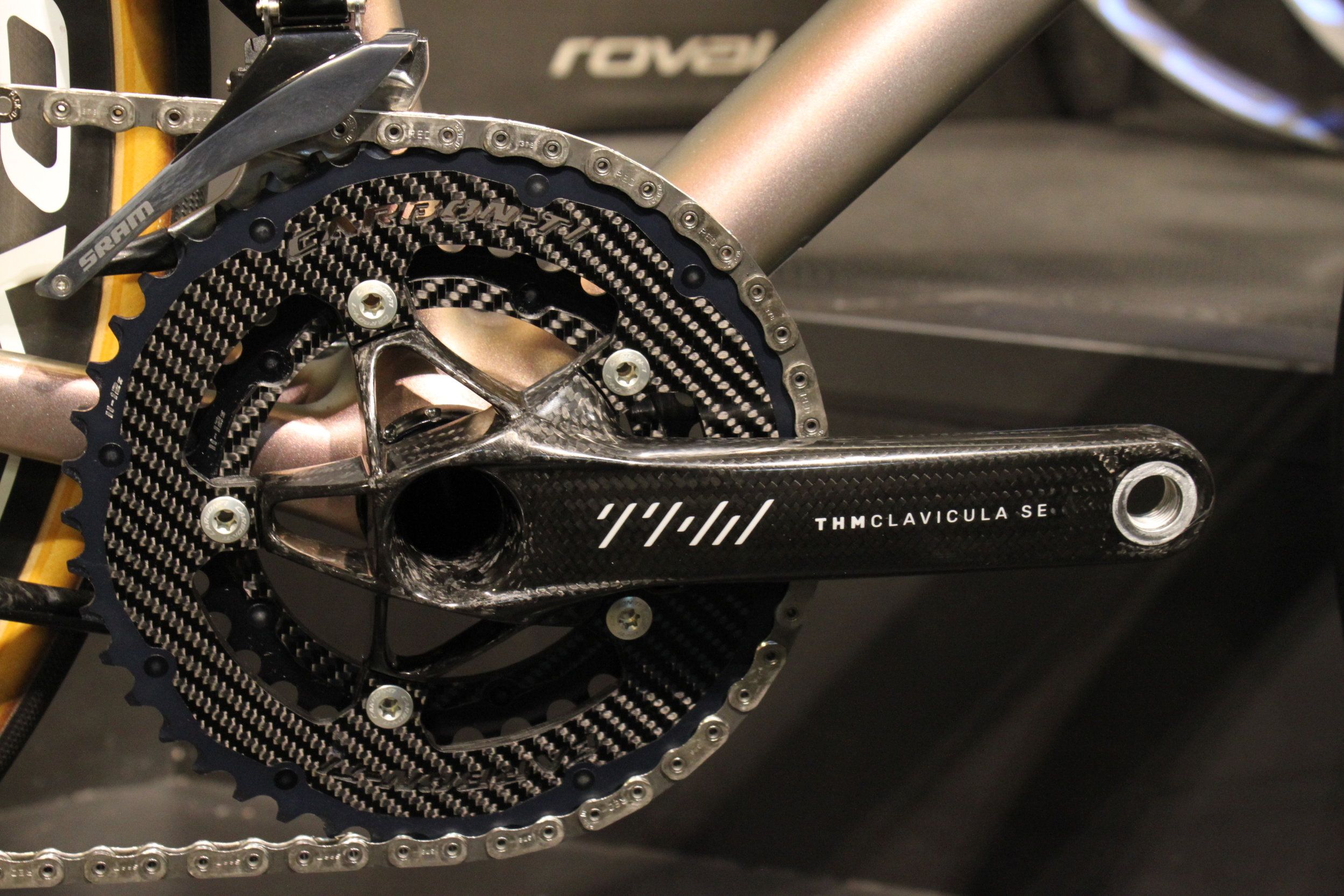

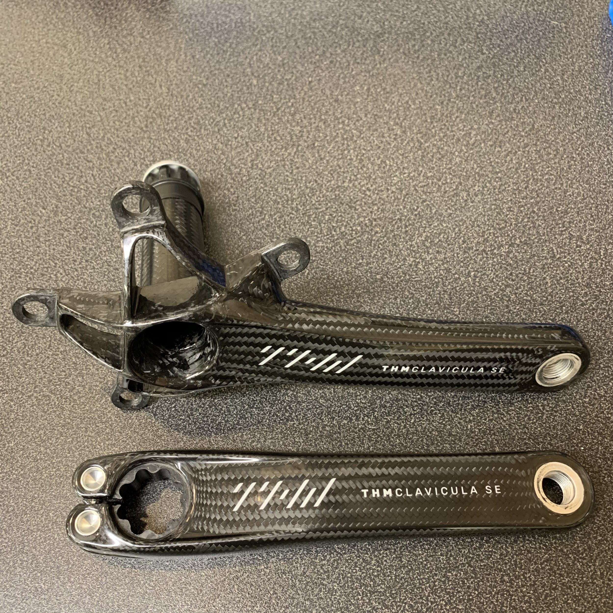

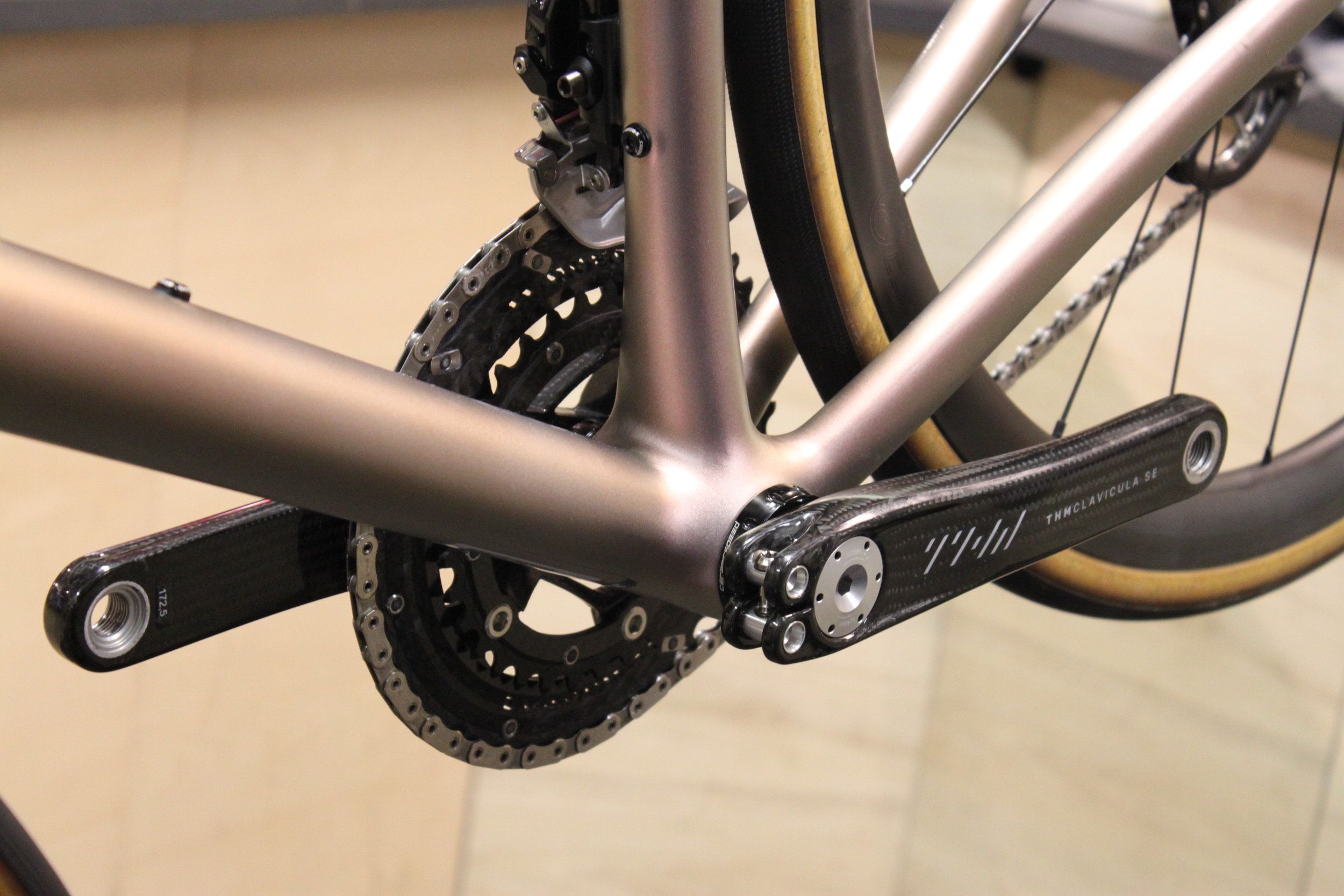

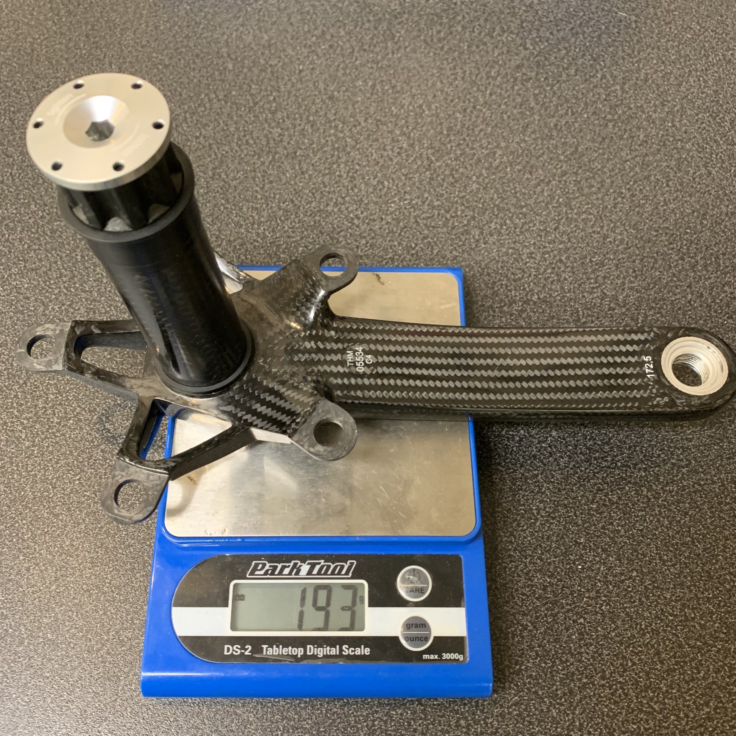

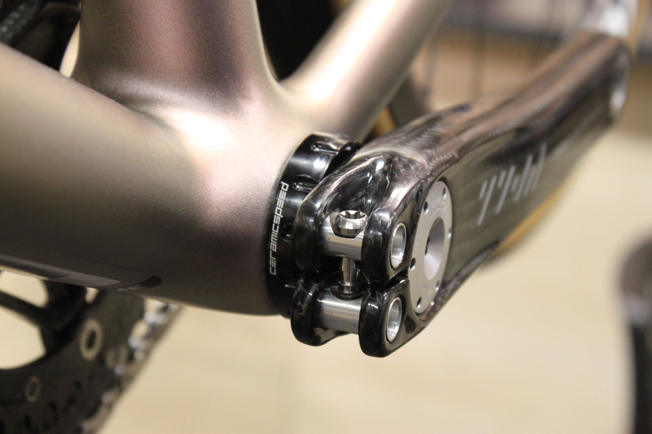

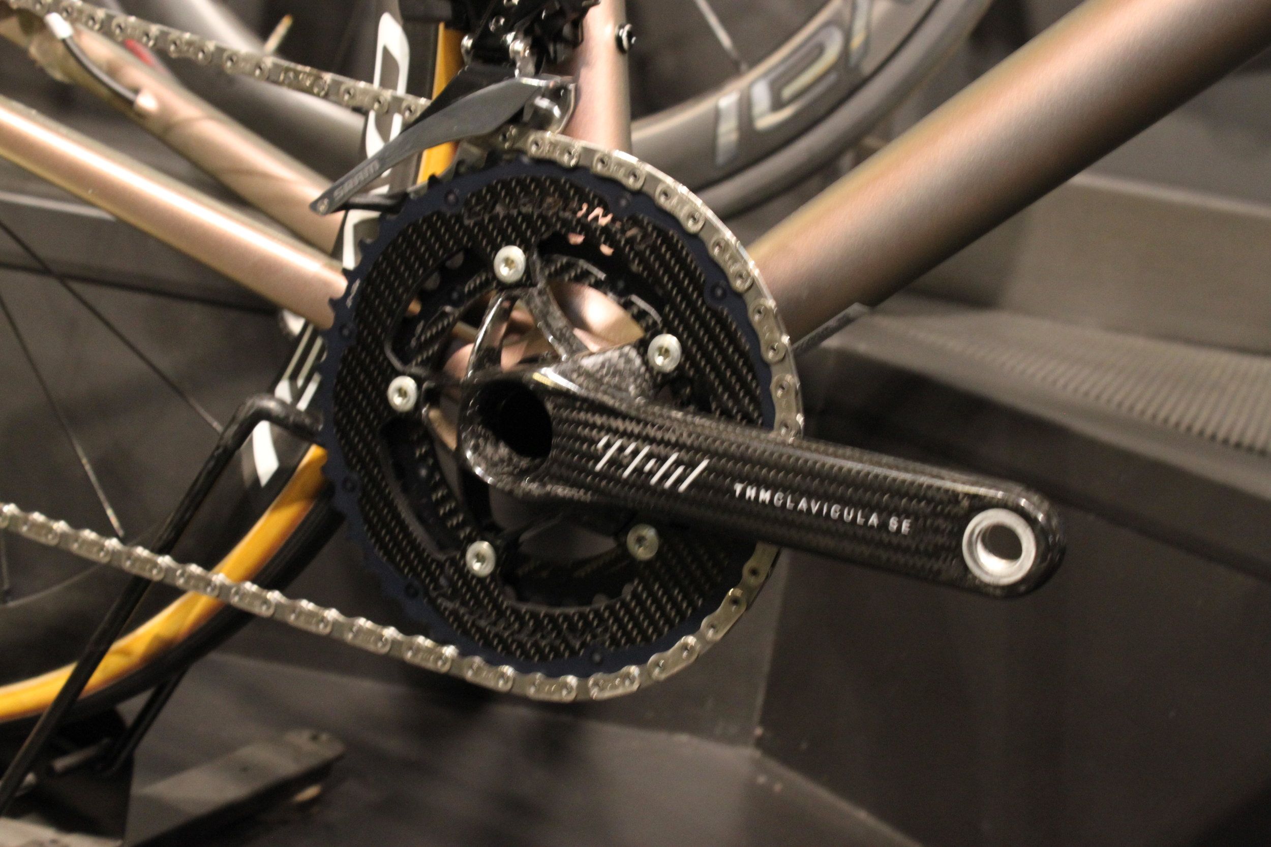

THM Clavicula vevparti - 305g
Carbon TI 46-33 - 106g
Carbon TI klingbultar - 7g
Tot vevparti - 418g

Tjusig, var själv sugen på att köpa en kolfiber ram av Reilly när de fortfarande hade såna, de lanserade en modell på 600gr men med traditionella bromsar. Har du en målvikt och målsättning med bygget?

Ber om ursäkt för torrkan här i tråden.

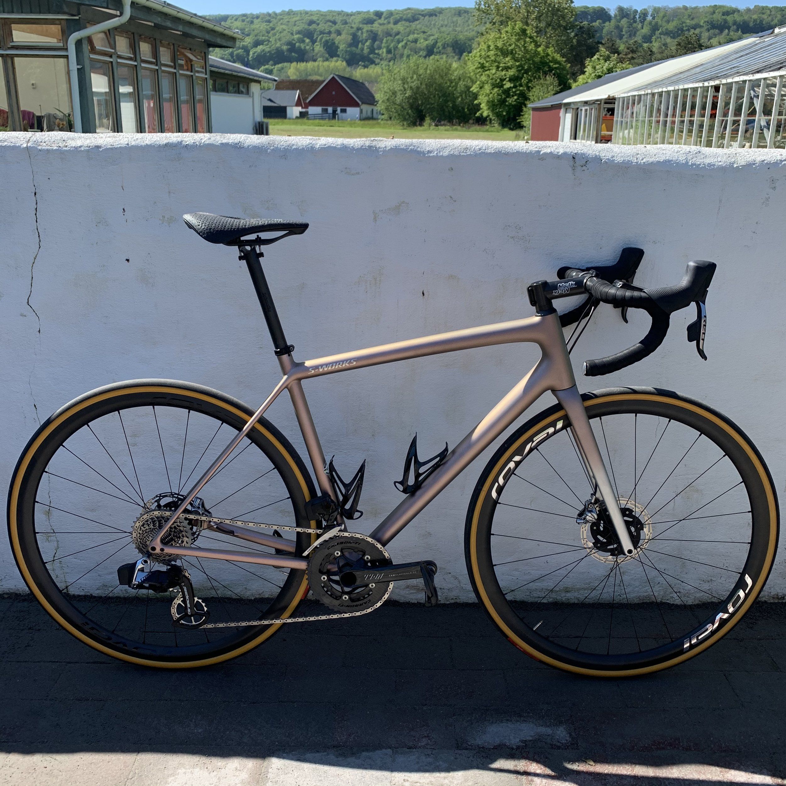

Cykeln är byggd och körd sisådär 100 mil, och wow vilken smuk båge. Jag förstår att den får toppbetyg i alla stora reviews. Känslan och cykelkvaliten är bra mycket bättre än exempelvis min tidigare SW SL-7.
Detta är den rätta bågen för alla som inte tävlar.

Vad blev slutvikten då?
Jag tycker det tagit lite tid att vänja sig. Den är annorlunda. På ett positivt sätt.
Jag sammanfattar cykeln med två ord. Lätt och len. Supernöjd. Passar mig perfekt!
Min väger 6.430 med standardprylar, - wattmätare. (2 x Arundel Mandible).
DawWwes
[Byggtråd] Specialized Aethos S-WORKS 2021 (WW)

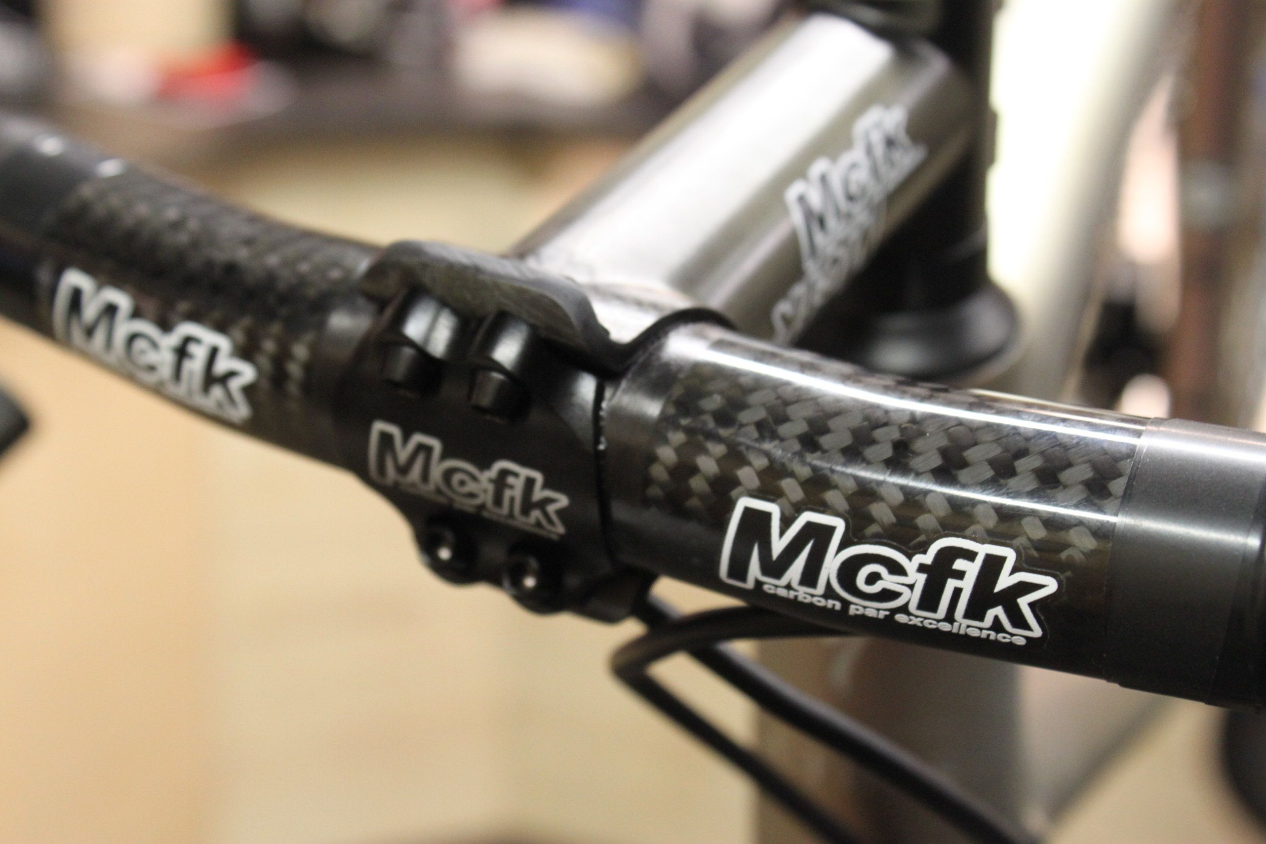

Som den står ovan 5.8kg utan pedaler, flaskställ och garmin.
Dock är den ombyggd idag till original utförande med red wattmätare + rovalstyrcombo, alpinist stolpe etc.
Tycker du summerar den bra, vill tillägga att jag tycker den är väldigt styv med tanke på den extremt låga vikten.

Håller med! Blev väldigt sugen, men det skiljer 50g och €1000 från ett par vanliga kolfibervevar... Sedan ska du du ha en "spindle" (svenska?) och framdrev också.

Nja, sparade cirka 200g på att byta från red axs quarq till clavicula!! 😀
