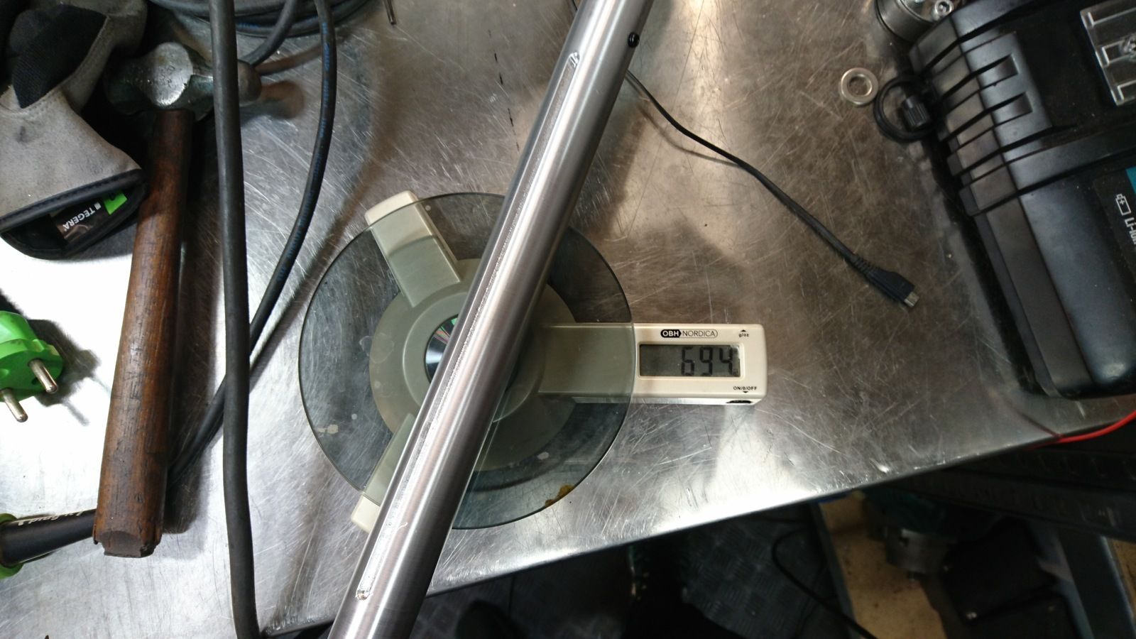

Ett notchat sadelstolpsrör, Blir lite kortare än planerad ger.

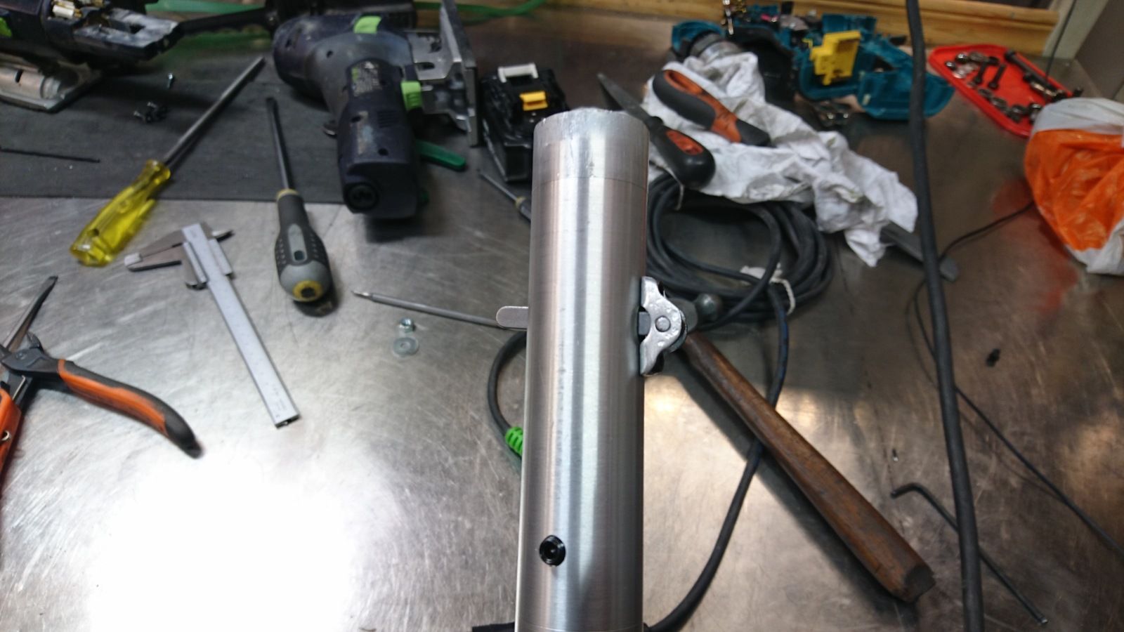

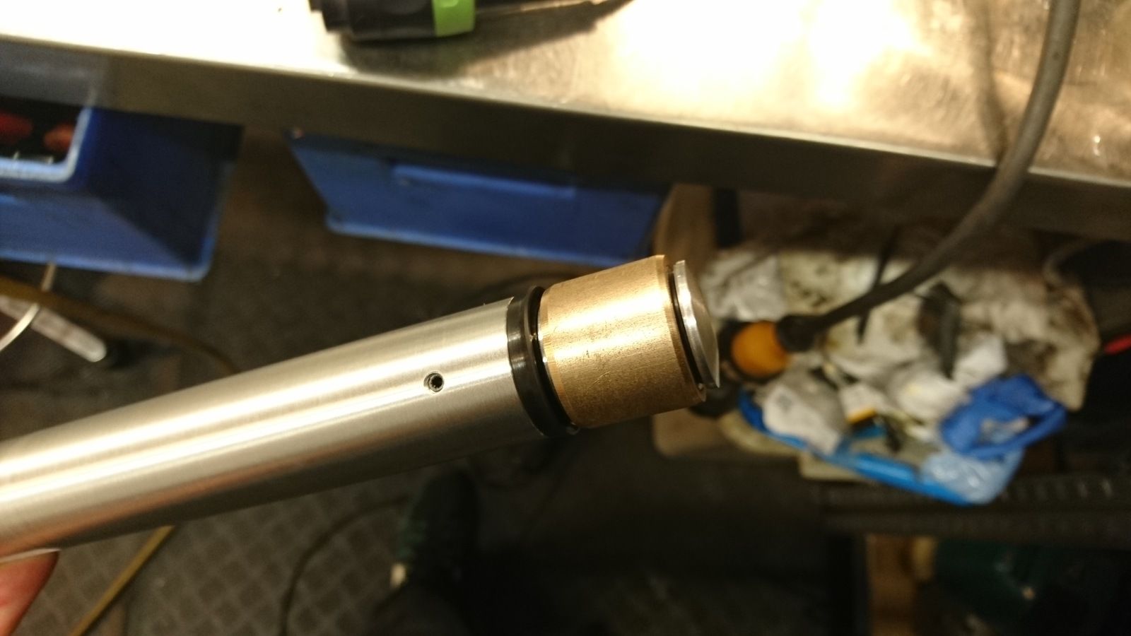

Svarvade en hylsa till dropperposten teflonbussning och x-ring till tärningen.
Carl-pedal bistår med fräsning av spår till styrningen.
Blandade delar. Den nedre bussningen bland annat.
Hylsa i närbild, med bussning och styrning monterad, längst upp hamnar X-ringen.
