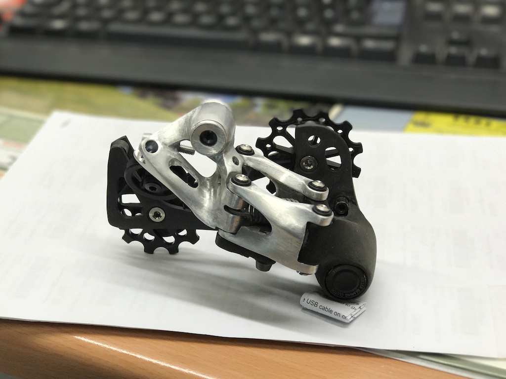

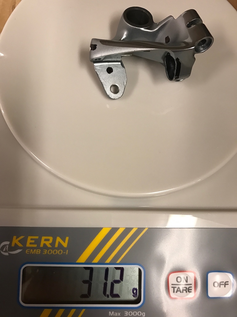

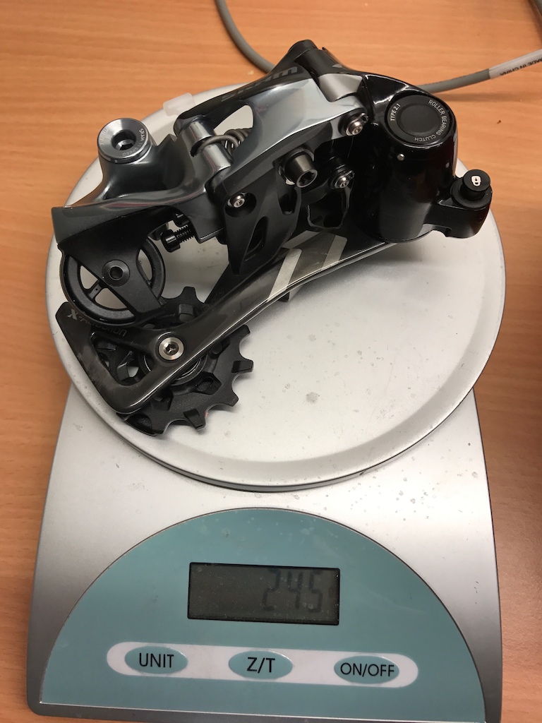

Har ju en hel del färdigt att ösa på med så kan börja med bakväxel till Sparken.
Clutchväxlar är ju bland det bästa sen skivat bröd men riktiga bojsänken. Särskilt Sram och personligen så föredrar jag dem över Shimano så blev till att köra lite McGuyver på en XX1. Kan ju förvarna med att på just denna så satte jag inte finish så högt på priolistan, jag kom dessutom att gilla den råa looken eftersom det stack ut så mycket jämfört med vanliga bakväxlar så ha överseende...
245g utgångsvikt

Förstår inte .
Har du slipat bort 4 gram på en del, eller bytt ut den ?
Tror TS ska byta trissor och lätta cage'n. Vara hen inte ger sig på o borra/fräsa ur alu-delarna, att lätta till förmån för sämre hållbarhet känns synnerligen dumt på så vitala delar som växeln...
Verkar ju vara precis det TS gjort med aludelen på bilden. Gissar att den servicevänliga låsknappen ryker också. Blir intressant att se om vikten kommer ner mot XTR-vikt.

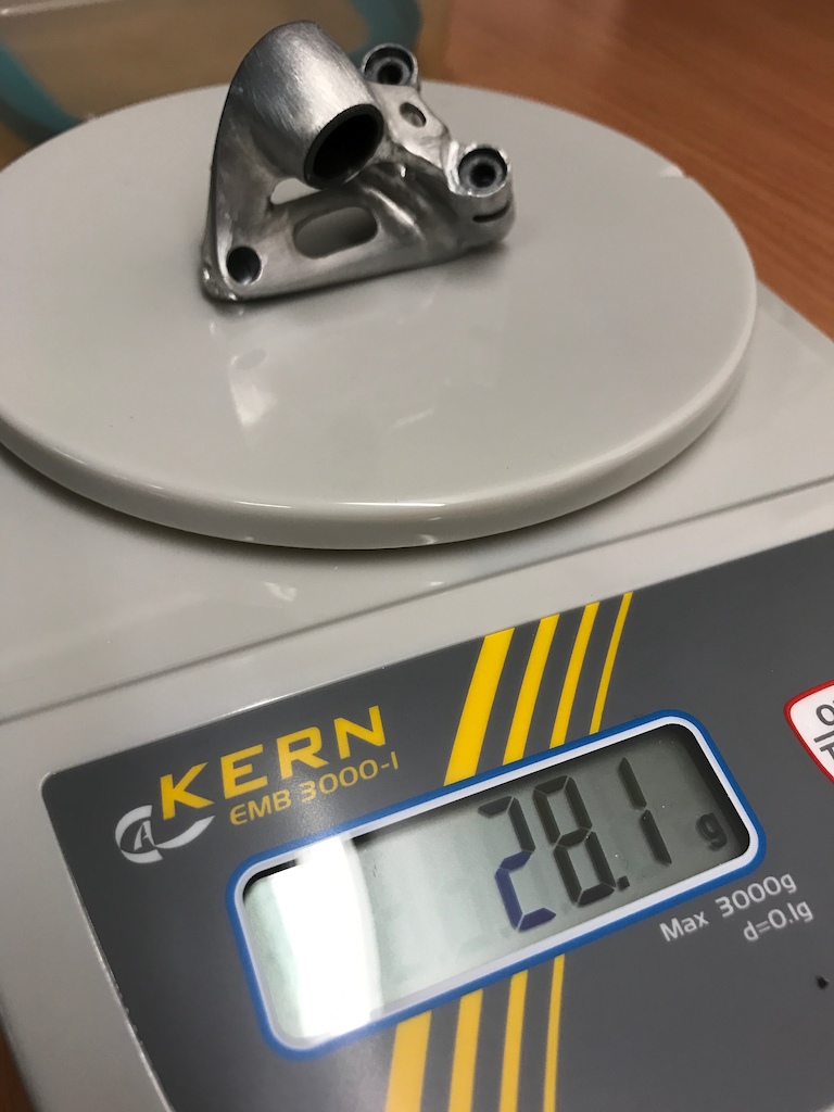

hm: B-knucklen på bild som är lite slipad och borrad/fräst, 3,1g bort från den delen. Den är i stort sett klar så ska slänga upp en bild ikväll på hela växeln.
larsaw: Lite material borttaget från växeln också, men långt ifrån så extremt som det finns andra (fullt fungerande) exempel på. Inom lättning på landsväg är det relativt vanligt att folk slipar både växlar och reglage med Dremeln.

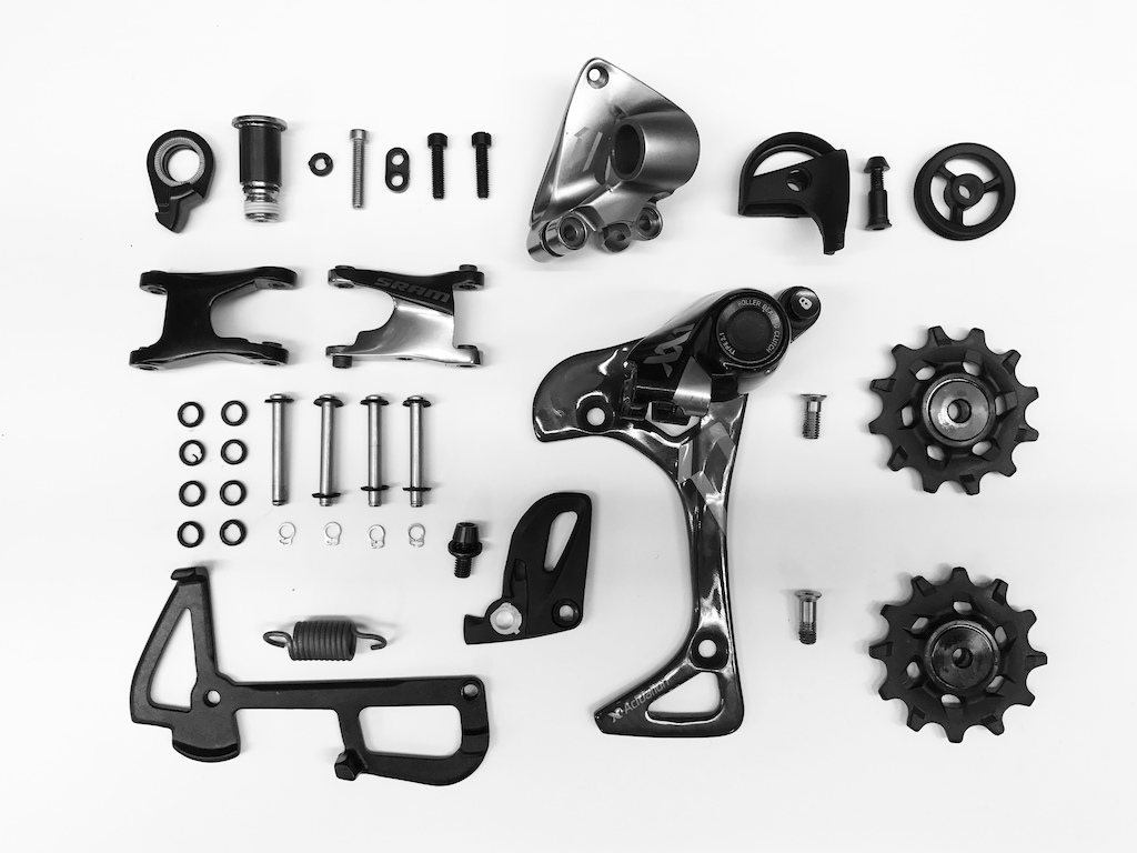

Det som gjorts med bakväxeln är alltså diverse slipning/borrning, byte av b-skruv, Fibrelyte innercage, Extralite trissor och plockat bort/slipat bort lite plast inklusive låsningen precis som det gissades ovan!
Sparken kommer mestadels gå med tubdäck och då blir det inga attack-reparationer i skogen ändå så.
Det som kvarstår är att skaffa andra skruvar till trissorna varav en längre än orginal. Ärligt talat rätt besviken på Fibrelyte-plattan för att de genat lite väl mycket. Orginalplattan har en upphöjning som går in i övre trissan, med gäng invändigt så den övre skruven är alltså kortare än den till nedre trissan. På Fibrlyte saknas detta vilket gör att orginalskruven upptill drar typ max 1,5 varv vilket känns lite sketchy även om folk verkar köra så.
Kommer även som synes testa att köra utan kåpan runt vajerhjulet, tvivlar på att det är några problem med att vajern hoppar ur och skulle det vara det så får jag montera dit original igen eller bygga en bygel över.

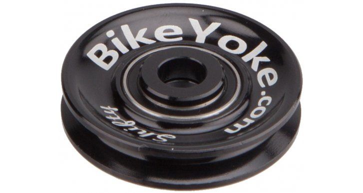

Kan tipsa om att byta ut vajerhjulet mot ett bikeyoke hjul, går säkert att fräsa ur för ännu lättare vikt.
Ska vara lättare och "styvare" än orignalhjulet.
https://www.bike-components.de/en/B...e-Pulley-for-NX1-GX1-X1-X01-XX1-Eagle-p54382/
Gillar den råa looken på bakväxeln, men om du vill ha ett skyddande skikt så gör en anodisering/eloxering på alu delarna, adderar ingen märkbar vikt jämfört med att lacka dem.
Kan rekomendera pollux i göteborg som är hjälpsamma med sånna här småjobb. http://www.polluxytbehandling.se

AlfaAlfa: Tack för tipsen! Idén med hjulet verkar onekligen vettig även om jag är skeptisk till att det kan vara just nå lättare än plasthjulet eftersom det saknar lager?
Uppgiven vikt på bikeyoke hjulet är 7 gram, väg ditt originalhjul och jämför!
Vad väger de växeltrissor du har nu förresten, har ett par plastkomposittrissor liggandes, 13,9 gram paret.

AlfaAlfa: Plasthjulet vägde löst in på typ 1,9g så det var rätt svårslaget. Trissorna väger 13,2g!

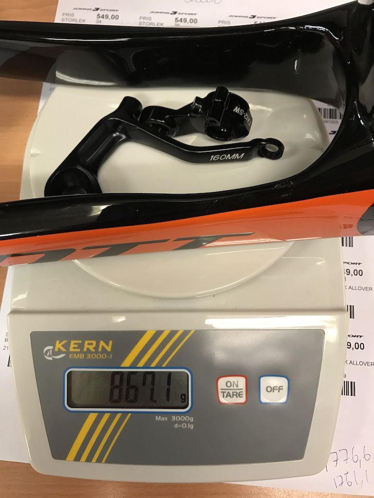

Här kommer vikt på Scale-ramen - 867,1g helt ren men med bromsbygel och Sram/Shimano-öra för just detta exemplar. Tillkommer ca15g för kabelportar beroende på vilka man använder så kring 882g totalt. Vikt enligt Scott - 849g "including all hardware".
Visst, det kan låta som en skitsak med några gram hit eller dit men ärligt talat är jag så less på cykel- och komponenttillverkare generellt. Nästan varje jävla gång man får hem något är det tyngre än utlovat. Bättre att gardera sig med mer realistisk vikt eller åtminstone faktiskt skriva exempelvis "+/- 3%" eller dylikt (särskilt med tanke på att det alltid kommer diffa mer eller mindre, och desto mer på kolfiberprodukter). Det här är långt ifrån värsta fallet procentuellt men marknadsför man vikten hårt och dessutom har satt den kanske dyraste prislappen av alla ht-ramar på marknaden tills Unno släpper sin så förväntar man sig tighta toleranser.
Rant over - har några ess i rockärmen så ska nog gå och styra upp det här ändå även om det ställer till det lite i kalkylen.
Till det positiva - den är trots allt galet lätt! Väldigt bra finish och följer med portar och grejor för i stort sett varje setup man kan tänka sig. Så ska bli superkul att testa vad den går för sen!
