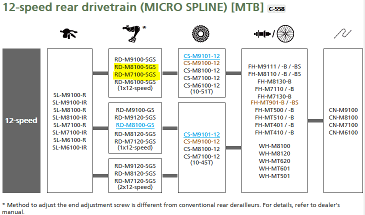

M7100 och M8100 ska vara kompatibla enligt Shimanos info.
Dock gör det nog ingen större skillnad så ta den billigare, alternativt den du får tag på.
Som hbn säger så gör reglagen mest för känslan.
Källa:
