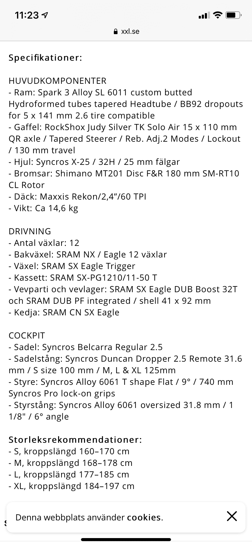

Har en scott spark 2021 som jag bytt hela drivlinan på, sitter gx rakt igenom nu.. ingen aning om det är värt det men, gillar att grejja :)
Nu till frågan, är det värt att uppdatera bromsarna? Bromsskivor eller ok? Eller rubbet :)? Jag är dålig på sånt här och behöver erat stöd, är det värt pengarna de kostar?
Lägger med en bild på original-specen:

Upplever du några t problem med bromsarna? Om inte så finns väl ingen anledning att byta ut dem.
Enklaste uppgraderingen om du upplever att du behöver mer bromsverkan är att sätta på större skiva (fram, bak lär räcka till).
Om du upplever dålig ergonomi för händerna kan SLX-reglage vara ett alternativ, dyrare är inte bättre, men billigare har antingen inte verktygslös reach-adjust, eller samma utformning som jag tror dina nuvarande kan ha.

MT201 bromsarna är inte roliga, tex M6100 eller M7100 skulle vara en betydande uppgradering både ergonomisk och prestandamässigt. Vill du har ”mer” broms så finns motsvarande med 4-kolv ok som då heter M6120 / M7120…

- Byt bara frambromsen till en 4-kolvs BR-M6120 J-kit, finns här t.ex. https://www.tcmcykel.se/hydrauliska...skit-bl-m6100-br-m6120-frambroms-1000mm-slang 954:- (Jag bytte för något år sedan till föregångaren 4-kolvs BR-M520 J-kit fram och älskar den.)
- Köp en ice-tech skiva till i fram, mycket mycket bättre än SM-RT10, 180 mm räcker gott om du byter till så bra broms som ovan. https://www.tcmcykel.se/bromsskivor/shimano-sm-rt86-180-mm-6-bult-bromsskiva 445:- (Jag har denna SM-RT86 och tycker den är bra.) EDIT: Ah, såg nu att du har CenterLock och inte 6-bult, så motsvarande CenterLock behöver du istället.
- Bak behåller du som det är, känner du att du vill ha lika bromshandtag bak som i fram så byt bara bromshandtaget till bakbromsen till BL-m6100 https://www.tcmcykel.se/bromshandtag-hydrauliska-bromsar/shimano-deore-bl-m6100-bromshandtag 389:-
~1800:- och fantastiskt mycket bättre än det du har.
