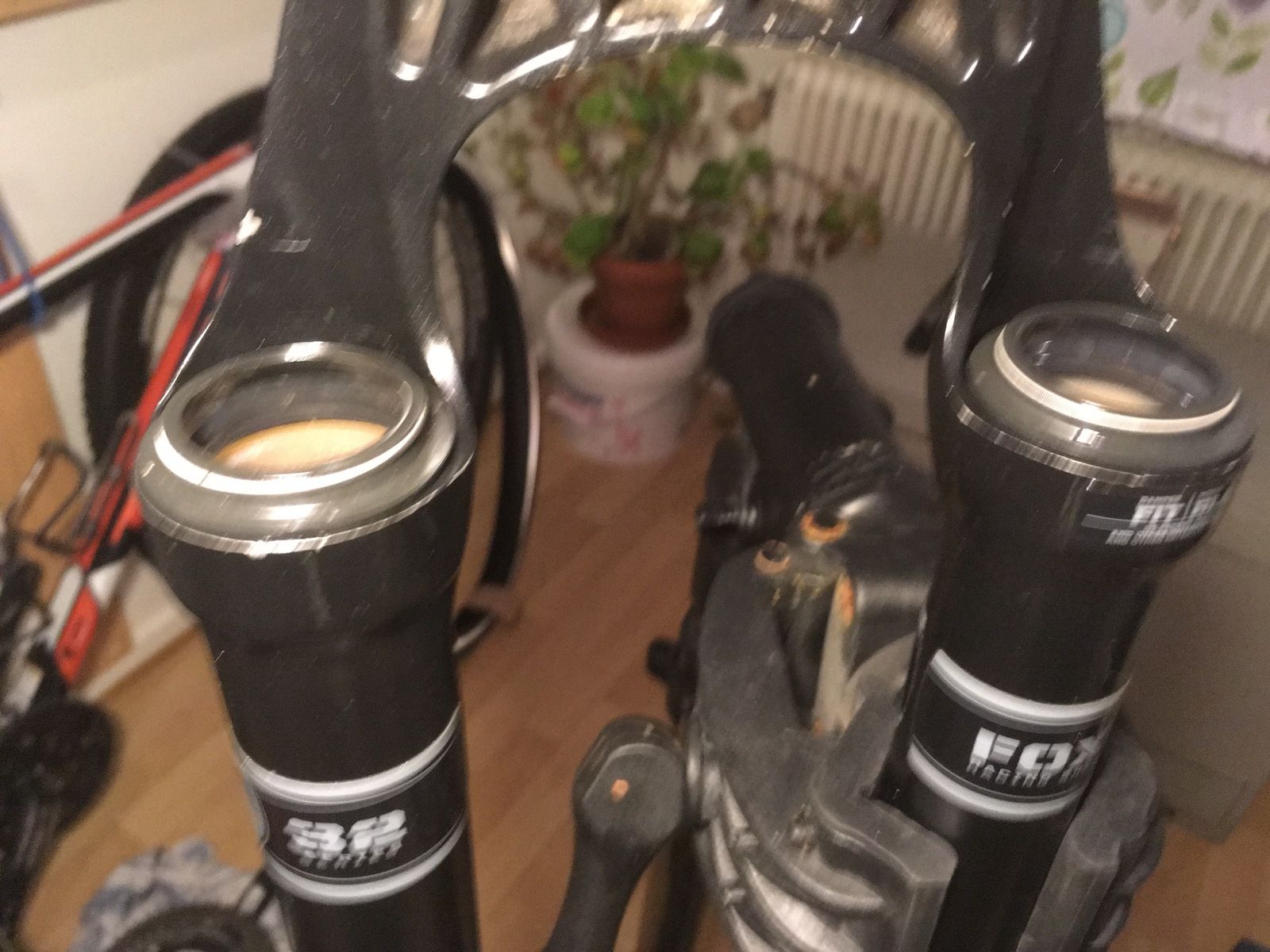

Nä, det går inte. Jag ger upp. Nu har jag försökt på flera olika sätt. Skaffat avloppsrör tryckt, lirkat, bankat, till och med haft skrapringarna i frysen. Inget funkar. Jag skiter i det. :C

Passar ringarna från din trasiga gaffel?
Så länge ringarna inte är trasiga eller intorkade lär de göra sitt jobb.

Som sagt så hade jag också problem att få dit mina. Började med handkraft och gummiklubba, gick inte. Sen skaffade jag ett rör och försökte trycka dit dom som på filmen, nix. Slutade med att jag fettade in dom och använde röret och gummiklubba och använde mer kraft än vad som kändes helt rätt, men dom gick i och tätt blev det.

De gamla är hela och (numera rena) passar och var svinlätta att trycka dit. De gamla skrapringarna har inte den där hårda typ backelit-kanten nertill som på de nya.
E: Bild
Mina nerver!!! :|
E2: Oj, vilken suddig bild. Speglar min frustration bra. :D

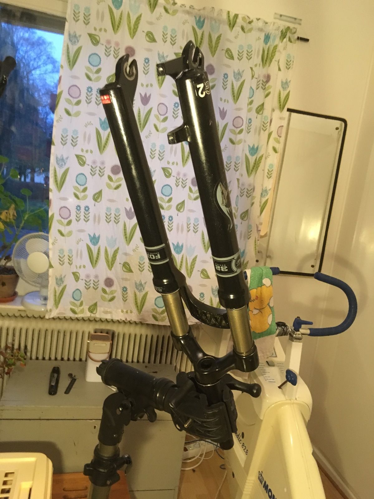

Vakande tidigt och låg och funderade en stund på gaffeln. Fick stiga upp och mickla lite. Nu sitter innerbenen i ytterbenen och jag tror att jag skruvat dit smådelarna rätt. Ska dubbelkolla med manualen och sortera lite i överblivna delar (jävla röra blev det ju) sen är det väl att fylla på olja?...
Så här såg det ut i morse.
