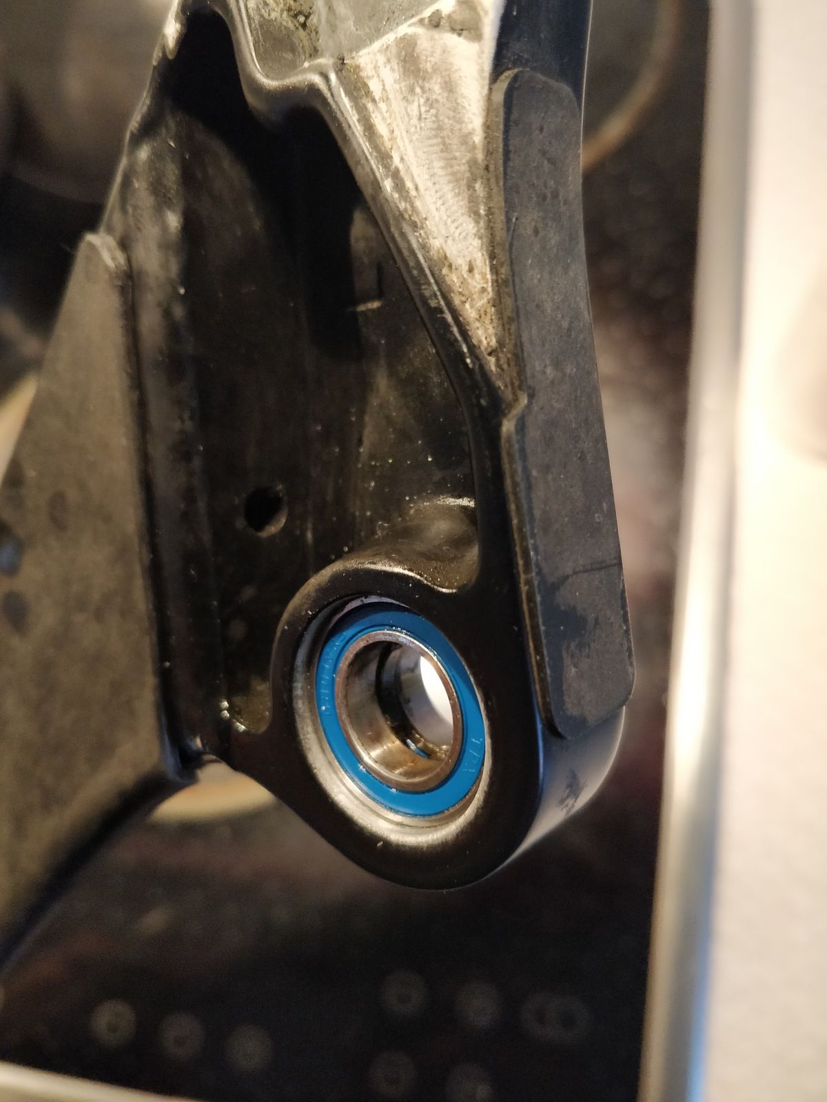

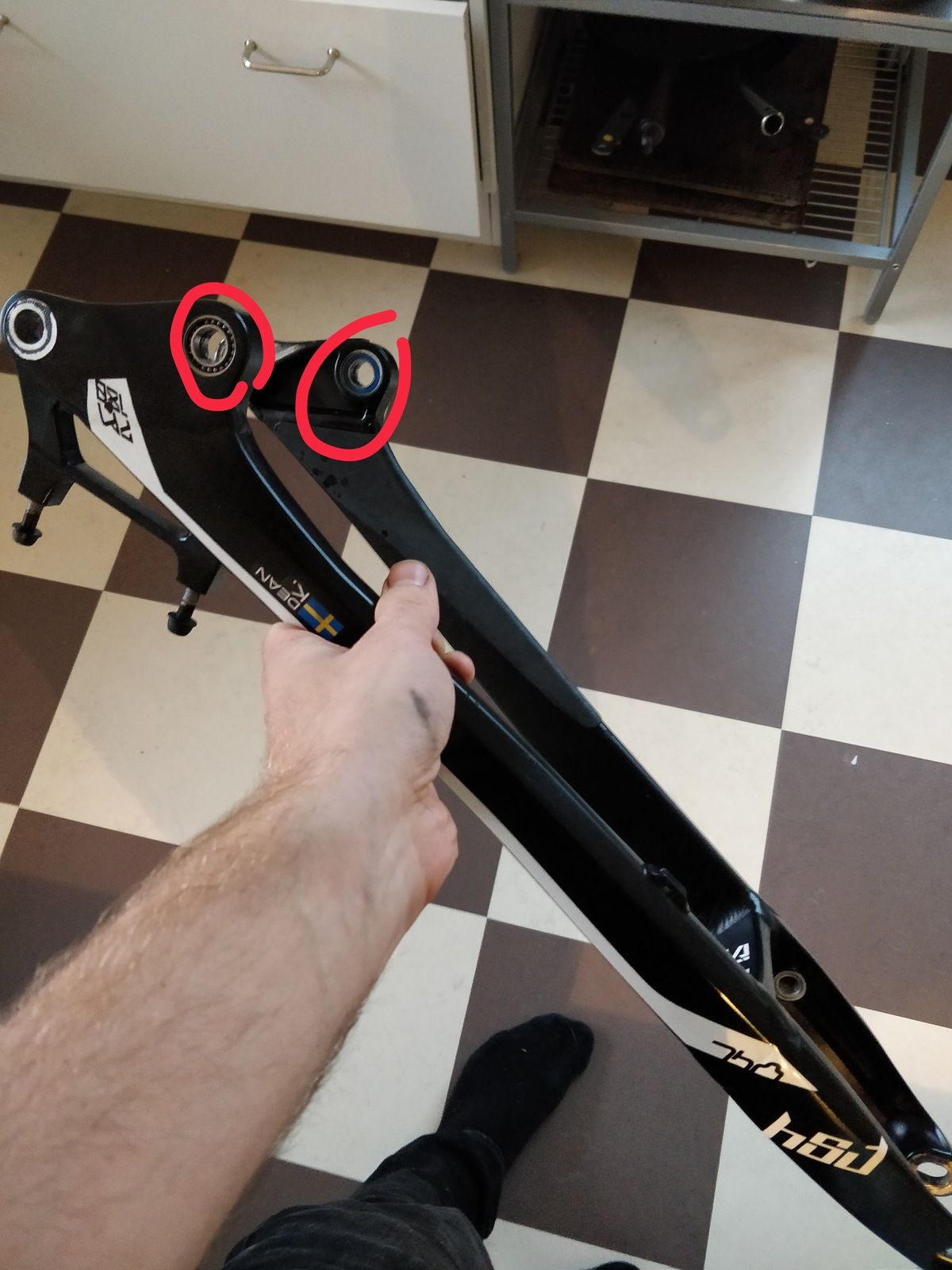

Hej, någon som har erfarenhet att byta lager i länkaget. Har behov av att byta några på min yt Jeffsy al 2017
Kan jag trycka ut dessa lager rakt igenom de är två lager efter varandra.
Går de pressa rakt igenom? Eller behöver jag en sån här:
Tänkt försöka mig på att pressa ut dem med hylsor.
Samma fråga gäller även de lager som sitter i ramen.
Något annat jag bör tänka på när jag gör detta? Är de möjligt att pressa ut med hylsor tänker byta lager så gör inget om de gamla lager går sönder men vill ju såklart inte pajja ramen. Tack på förhand!
Tomas m
Går troligen inte att trycka dom igenom.
Utan du får knacka ur eller dra ut dom.
Är nog en stopklack mellan lagren.
jofahjalm
Jag skulle också gissa att du får banka ut dom från respektive sida. På första bilden ser man klacken mellan lagren. Det är bara att bunkra upp med bärs och könsord innan.

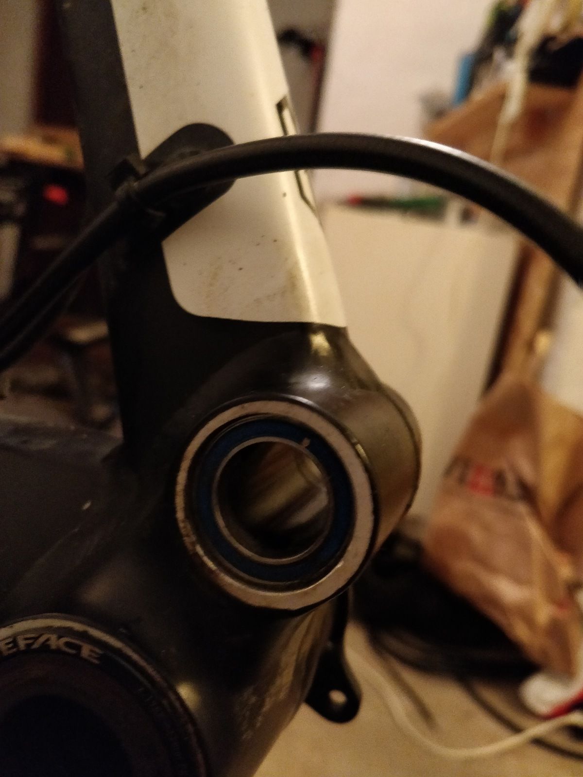

Fan blir tokig på dessa lager får inte ut dem.. köpte bearing pullers oturligt nog så passa de inte till de storlekar jag behövde.. Sitter lager i ramen som jag vill få ut där var ett presic för stort och storleken undre för liten. Till de två andra lagren jag vill ha ut så kunde jag spänna verktyget men inte tillräckligt hårt när jag drog ut verktyget så gick det rakt igenom och verktyget är nu deformerat.
Då blev jag förbannad beställde dessa:
istället de spänner man fast för att sedan banka ut dem, Men faaan bankat som en dåre det rör inte på sig...
Försökte värma med kokvatten för att sedan banka funkar inte. Dränkt skiten i 5-56 funkar inte. Ska prova att rigga upp så jag kan pressa ut dem med det nya verktyget i ett städ samtidigt värma med vatten.
En annan tanke är att köpa en dremel kopia på Biltema och försöks slip/fräsa bort dem men vill helst inte bränna änu mer pengar och känns lite läskigt att dremla i ramen..
Om någon har något tips så skulle jag var väldigt tacksam, Är trött på skiten. Vill bli klar med det och cykla vidare!

Jag har likadan dragare och har också lyckats spänna för löst en gång så att verktyget åkte med och blev lite fult, men funkar fortfarande. Det kan vara så att man måste spänna dragaren hårt som fan i vissa fall, så det är bäst att spänna hårt varje gång. Det går också att spänna ut verktygen en hel del med den där expanderskruven, och trycka ihop lite för att passa om det verkar precis för stort.
Vet du lagrets mått eller beteckning så kan jag kolla om jag dragit nåt sånt med min - har gjort ett framnav, länkage på en dh + en stighoj hittils utan problem.
occepocke
Provat både att försöka pressa ihop storleken större för att få in den men de är förstort... Den andra storleken som är deformerad har jag provat att spänna upp så mycket det går men nu drar den bara igenom varje gång.. Brukar du applicerar någon värme? Är bort i veckan så kan inte mäta dem nu. Beteckningarna tror jag är:
4 x 6801 2RS tror de är dem jag villa ha ut
2x 6900 2RS de sitter nog i swinglinken eller vad de kallas 🙂 de funkar så tänkte låta dem va.
5 x 6803 2RS och dessa

Ah - de små 10 och 12 mm ID lagren är mindre än de minsta jag dragit, men då har jag inte använt om det var ett eller två av de minsta verktygen i kitet. 17 mm såsom 6803 har jag dragit flera utan problem med det kitet.
(sent svar pga. timing med happyride ändringarna)
qma
Jag körde inte med nån värme - bara fettade in alla gängor, körde med en passande combo av expander-pinne och verktyg, spände upp expandern hårt och sen gick det bra även med deformerade verktyget efter mektabben jag beskrev.
Några satt som as och small lite när de lossnade.
occepocke
Yes du hade rätt! De som sitter i ramen gick att få ut! De var tre olika pinnar i settet men alla pinnar passar inte alla expander grej.
Med den storleken på expandern kunde man använda två olika pinnar, de hade jag missat! Så när jag använde en tjockare pinne kunde jag expandera ut den tillräckligt! Tack nu ska jag bara lyckas få ut de i kedjestaget.. Ska se om jag kan benda lite på expandern till den storleken och få in en tjockare pinne även där.
