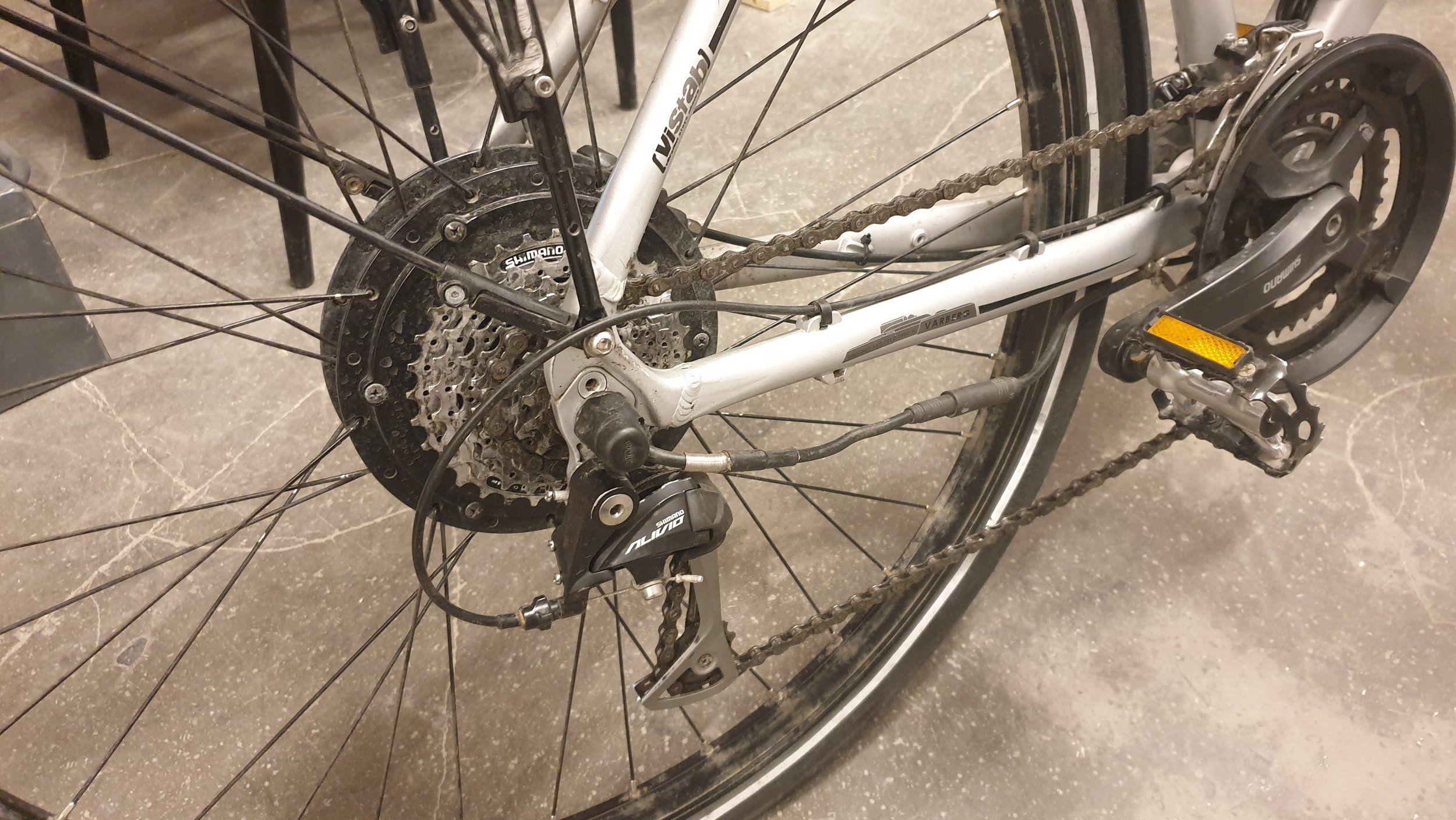

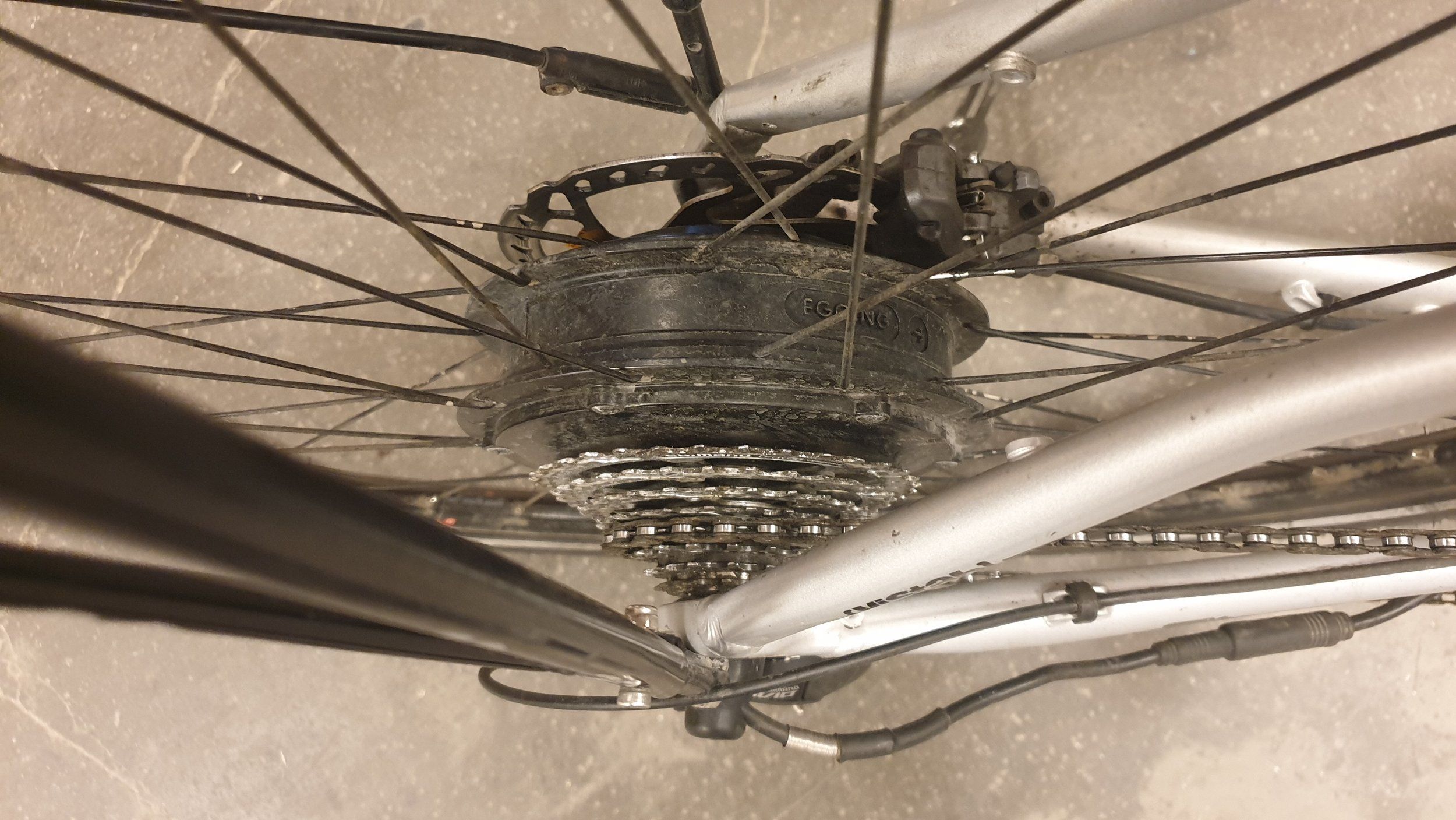

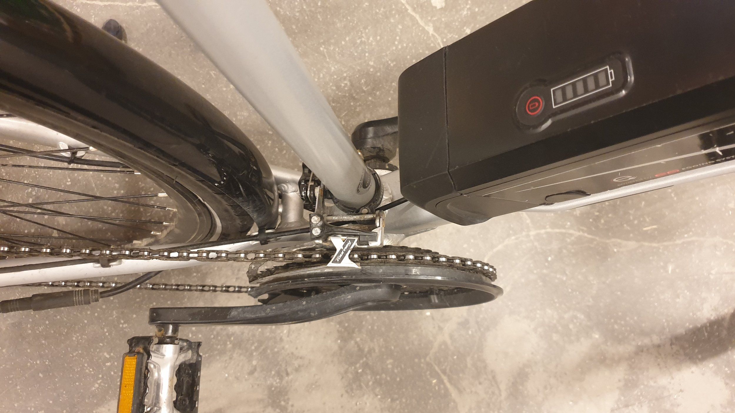

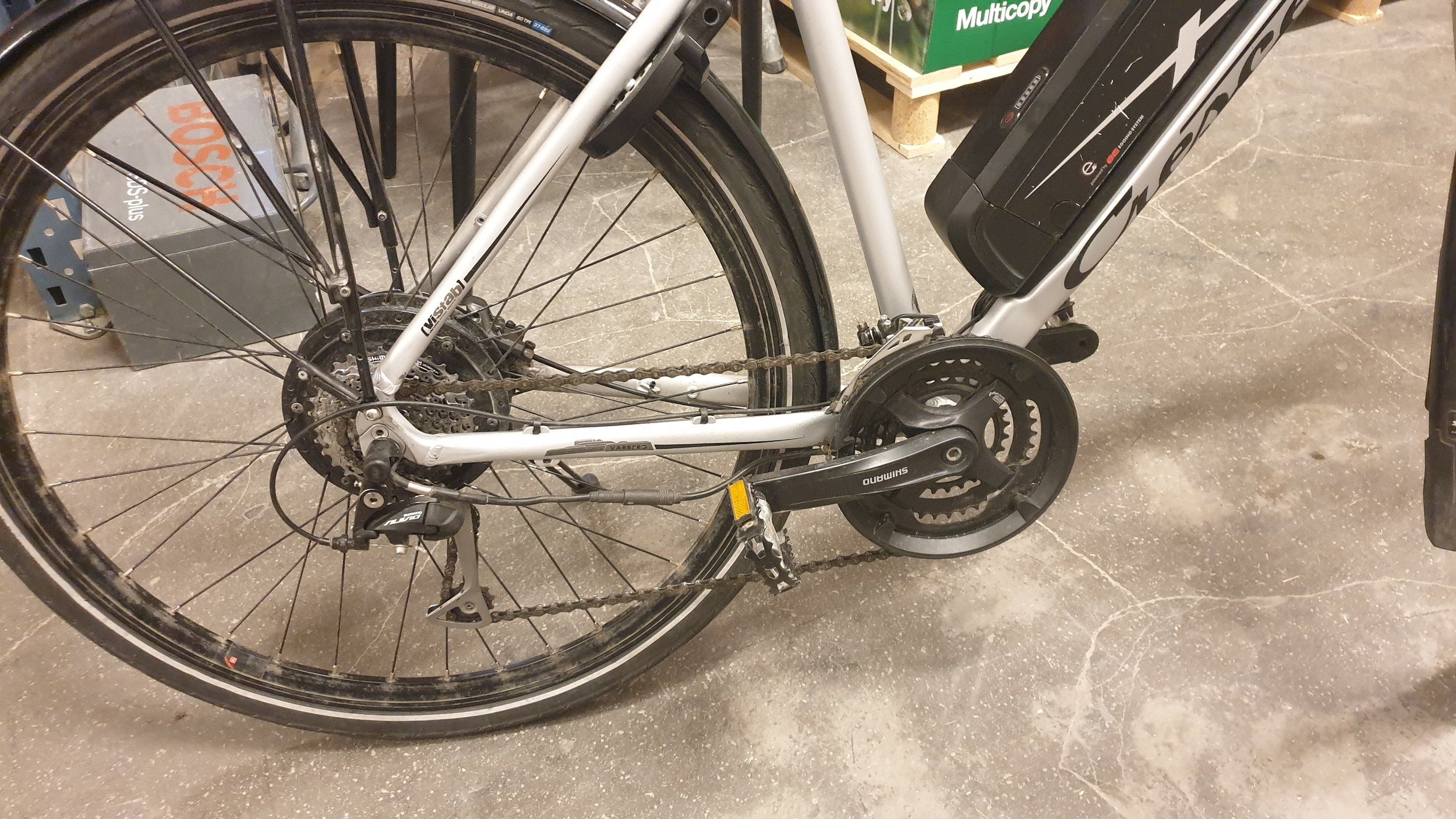

Tjena!
Jag har en elcykel med en motor monterad i bakhjulet som är utrustad med 3x8 växlar (Shimano Alivio).
Känner att det är dags att byta ut komponenterna till något nytt fräscht då de har några år på nacken :-) Är helt overkill att ha 3x8 då jag sitter och alltid och tuggar på högsta framdrevet så en omvandling till 1x10, 1x11 eller 1x12 vore lämpligt (och snyggast så klart). Men frågan är, vad ska jag satsa på för kit? Och ni som har elcyklar, är allt kompatibelt med just elcyklar? Tänker främst på bakhjulet där motorn sitter. Fungerar alla Shimano kassetter?
Tror det sitter 46 eller 48 tandat nu på det största drevet men skulle vilja ha större för att kunna få extra fart i nedförsbackar
Tacksam för all tips

Det ser ju ut att vara en billig drivlina du har. Fördelen är att alla delar är billiga. Cykla tills kedjan kuggar över, byt allt för en 5 hundring. Är ingen expert på 1x10 etc, men slitdelarna är dyrare, och ombyggnaden lär kosta en del.
Med 48-11 utväxling lär du utan vidare kunna komma upp i 50 km/timme i nerförsbackar. För min del räcker det.
PS. För elcyklar med motor i fram eller baknav är drivlineproblem/frågor inte beroende på om det är en elcykel eller ej. Det beror mer på exempelvis vevhusets utformning och baknavet.

Alltså, på din motor kommer du inte att kunna montera en kassett med 11 eller 12 drev utan att byta även bodyn. Jag är lite dålig på Bafang(Egoing) men jag tror inte att det går att uppgradera på din modell.
Byta ut komponenter på en elcykel (vevparti + kassett)
För landsvägskassetter ja. Shimano MTB-kassetter 11-34T och uppåt bör även 11-delade passa då dessa inte kräver bredare body utan hänger inåt över navkroppen, förutsatt att de då inte kommer för nära motorn typ.
Vad gäller vevpartier så har landsvägsvevpartier i regel kortare axel än MTB. Mät bredden på vevlagerhuset, troligtvis är den 73 mm och då kommer inte landsvägsvevar att passa (som är gjorda för 68 mm bredd).

Är du säker på att det är kassett?
Frikrans är rätt vanlig på elcyklar.
8-delat indikerar att det är kassett. 8-delade frihjulskransar säljs väl inte längre!?
Projektet verkar dödsdömt. Om det är en standardkassett, så lär minsta drevet vara på 11 tänder. Att få en högre utväxling med byte av kassett lär inte gå. Så då återstår att byta vevparti. Det sitter med stor sannolikhet ett fyrkantsvevlager på cykeln. Högt utväxlade landsvägsvevpartier för fyrkantsvevlager är inte så vanligt längre. Det används ju mest på enkla MTB's och hybridcyklar, och då är 48 nästan maxstorlek på största klingan.

Jag försöker spinna vidare på här så får jag se om jag får några svar. Jag blir så osäker om jag kan få dit en 9,10 eller 11 delad kassett med tanke på att motorn är i vägen. Men det som sitter där idag är följande:
Drivlina
  • Växelreglage Shimano SL-M310
  • Framväxel Shimano FD-M190
  • Bakväxel Shimano Alivio
  • Vevparti Shimano FC-M171, 48x38x28T 170 mm
  • Kedja Z99
  • Kassett Shimano HG-31 11-32T

Ok. Jag har aldrig sett kassetter med mindre drev än 11 tänder för 8-11 delat. Själv har jag på en av mina cyklar en kassett med minsta drevet på 14 tänder. Jag har sett 12-delat med 10 tänder, ex https://www.rosebikes.se/shimano-sl...78997?product_shape=silver&article_size=10-45. Så möjligheten att få högre utväxling mha. kassettbyte kommer antagligen innebära byte till 12 delat.
För att få högre utväxling mha. vevpartibyte kommer du i praktiken behöva gå över till landsvägs/racer vevpartier.
Men 1xnånting är typiskt för MTB eller det som kommit nu, gravelcyklar. Men där har man inte singelklinga fram för att få hög utväxling och högre fart. Mer att slippa en framväxel och få en enklare/renare cykel.
En reflektion bara, 48-11 räcker ju för mig att komma upp i en bra bit över 40, närmare 50 för min del. Jag undrar bara hur fort du cyklar i nerförsbackar, och vilken kadens du har?
För min del verkar farten i nerförsbackar vara ett icke problem. En 1x konvertering kommer knappast att tillföra något, om du inte hittar ett ovanligt vevparti med stor singelklinga. En 1x konverting kommer att ge dig lägre utväxling och lägre fart i nerförsbackar, om du inte ökar kadensen.
Så hela projektet verkar ha inbyggda motstridigheter.
Om du vill uppnå högre fart i nerförsbackar, singelklinga fram, till låg kostnad, så kan ett alternativ vara att leta efter äldre 3-delade racervevpartier för fyrkantsvevaxlar, ta bort de två mista klingorna, och ta bort framväxeln. Jag har ett sådant gammalt vevparti, med en största klinga på 52 tänder. Då ökar du utväxlingen och toppfart med ca 8%.

Kedjelinjen kommer att bli kass. För det går inte att flytta in ett större drev nämnvärt, då slår drevet i kedjestaget.
