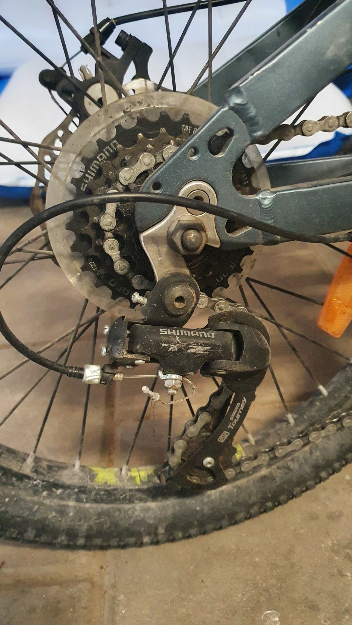

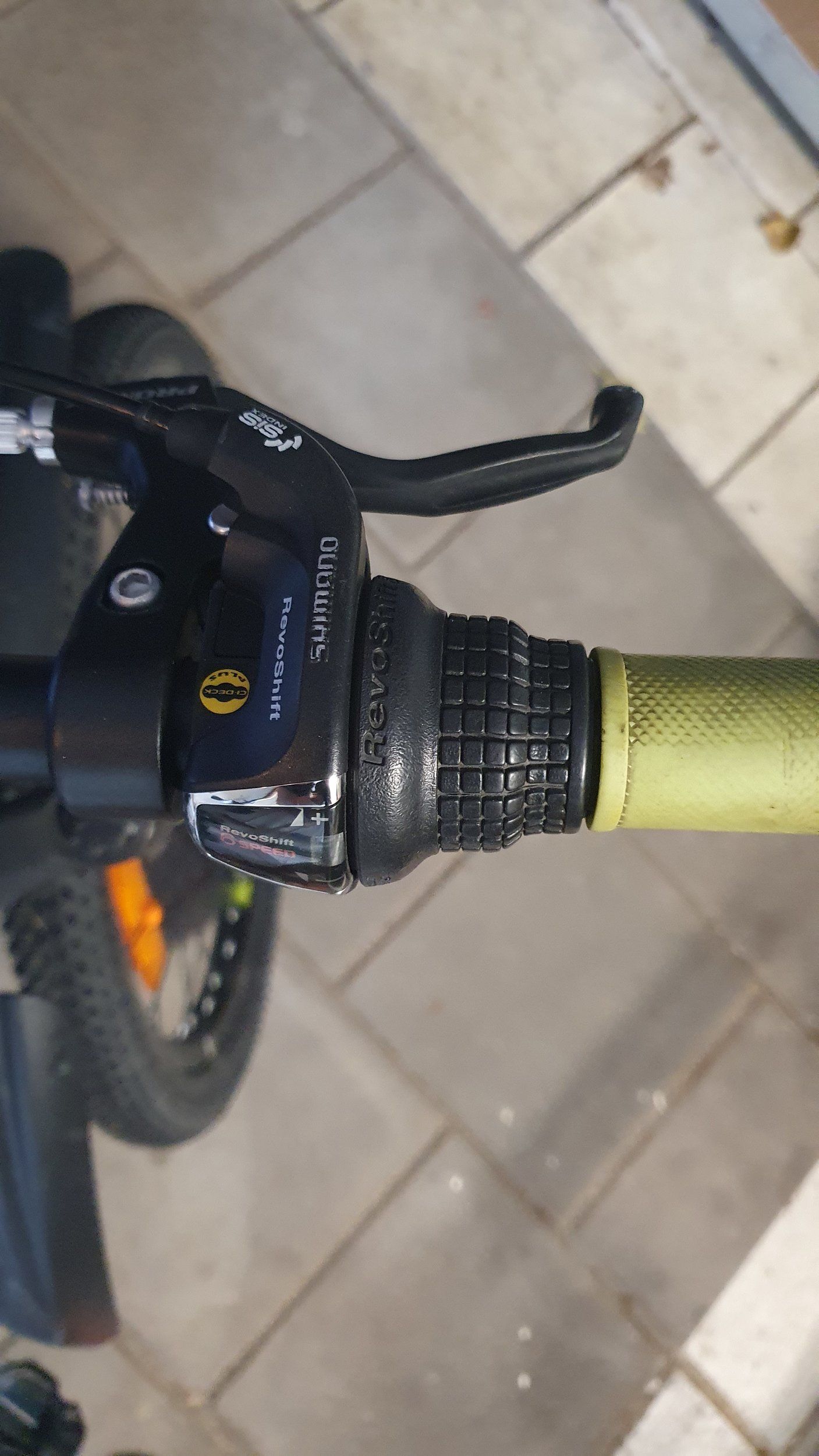

Minsta grabben cyklar runt på en Biltema X-dirt 20" 6 växlad med vrid växel (heter det så?). Han tycker att det är svårt att växla med den och jag funderar på att se vilka möjligheter som finns för att byta detta.

Problemet för @blitz är att hans grabbs cykel har 6 växlar i bak (via ett frihjul, ej kassett).
Vad jag vet finns det inga triggers för 6-delat att köpa.
Så det som då skulle behövas:
- Nytt frihjul som är 7-delat, t.ex. Shimano MF-TZ21 14-28, finns enligt https://www.decathlon.se/frihjul-7-v-14x28-tz21-id_8627517.html i lager åtminstone i deras Uppsala-butik. Ev. kommer det även krävas en spacer för att inte ta i ramen enligt
- 7-delad trigger-reglage som är Shimano-kompatibelt och som har triggers som går att använda av din grabb, d.v.s. de måste nås av barnfingrar och inte kräva för lång intryckning innan själva växlingen sker. Om du har en Decathlon nära har de en del microShift-reglage m.m. du kan klämma och känna på.
- Nytt ytterhölje till växelwiren (inre wiren följer troligtvis med ditt nya reglage).
- Ny kedja kan man nog kosta på sig samtidigt.
Verktyg i form av frihjulsverktyg + kedjebrytare kommer du behöva.

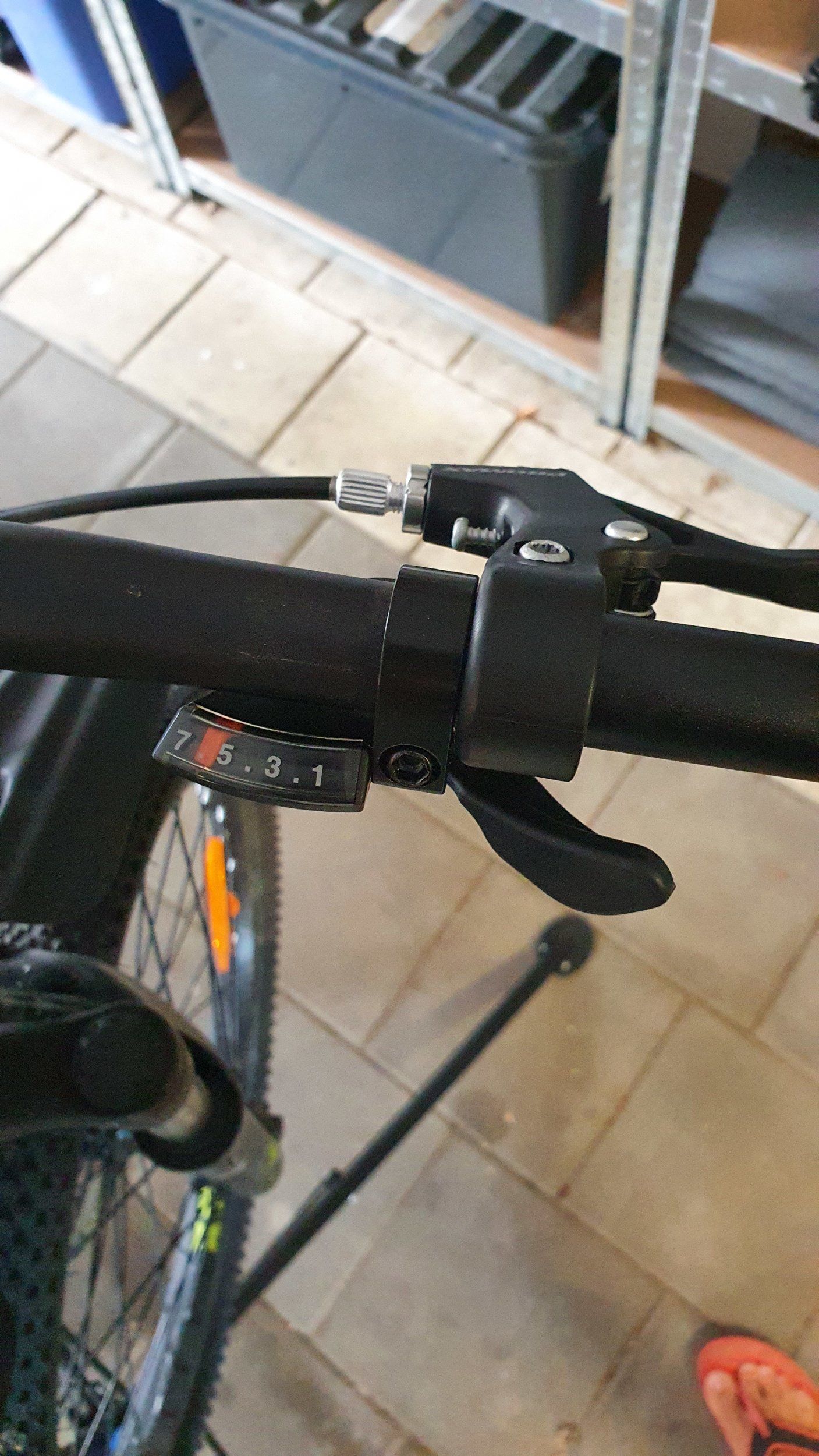

Borde fungera med t.ex. https://www.decathlon.se/vaxelreglage-7-v-id_8555779.html (om den passar barnfingrar) och sen sätta stoppskruvarna på bakväxeln enligt https://bike.bikegremlin.com/1339/bicycle-rear-shifter-compatibility/#note.
Så ska @blitz göra så klart, istället för att krångla till det alldeles som jag var inne på.
blitz
Byta växelreglage Biltema X-dirt

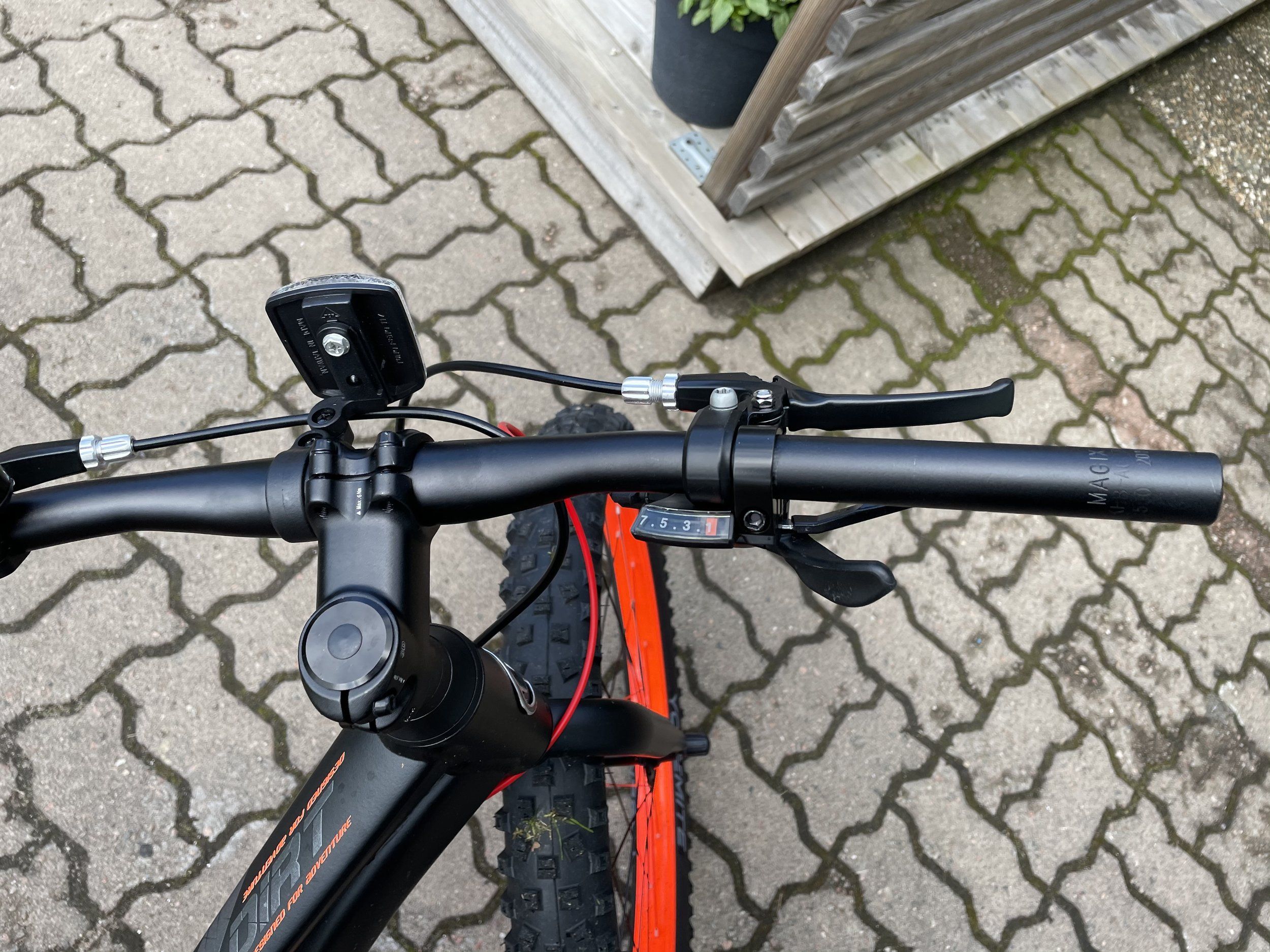

Åkte till en lokal LBS och köpte ett Shimano 7 stegs växelreglage, SL-M315-7R. Någon timme senare så är det installerat och grundinställt. Sjunde växeln gör inget alls. Nu ska det bara dit nya handtag med. Tack för hjälpen
