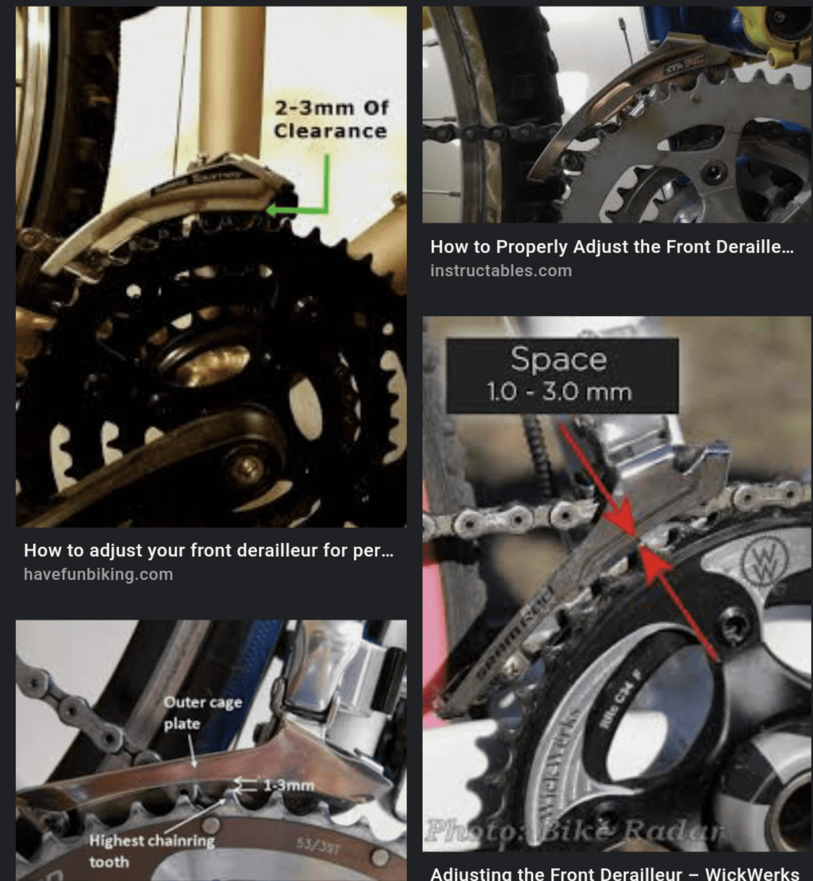

Eftersom det är en Crescent...
Utifall att du har samma problem som jag hade.
Jag har en Tera, och hade också cykeln inne hos LBS för ett gäng växeljusteringar, utan större verkan. Det var framväxeln som inte ville riktigt.
Efter att studerat lite front derailleur justering på Youtube (tror det var park tools) hittade jag felet, och justerade växlarna själv. Nu funkar de klockrent.
Det som var problemet var att framväxeln satt alldeles för högt, när jag flyttade ner den blev det bra... Fel från fabrik, inte upptäckt av LBS.
Visa bilaga 487906
Tyvärr inte alls det som är felet. Är vajrarna i ramen för vajer till framdrev ligger emot bakre och därför förlänger banan för den främre är sträckt (alltså på stora klingan).
