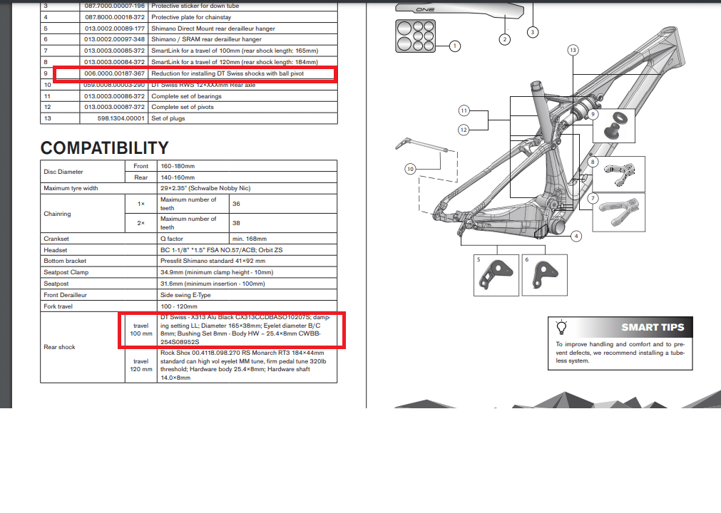

Men! Sedan ska ju dämparen monteras med bussningar och skit... Jag bifogar en bild på servicemanualen över cykeln där det står en del info om nuvarande dämpare och fäste.
Enligt bild så sitter den med bussningar/hardware 25,4x8mm. Åtminstone i framänden? I bakänden verkar det sitta någon annan mojäng?
Min fråga till er kunniga på forumet är helt enkelt vad som behövs för att byta till Fox-dämparen? Går det ens?
Jag har hittat det här settet med bussningar som finns i 8x25,4mm. Borde fungera till framänden? Eller kan jag använda original?
Till bakänden är det klurigare. Vad behöver jag här för att det ska fungera? Kan jag använda den där originalgrejen? Behövs något annat?

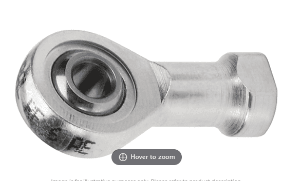

Det står i bildtexten att DT swiss dämparen har ball pivot. Har du provat skruva loss dämparen och se hur det ser ut? För mig är en ball pivot en sån här, men de visste jag inte fanns till dämpare.
Om det är en sån infästning kan du nog inte byta till en dämpare med "vanlig" infästning, gissar att det blir för stora krafter på dämparen/ramen då när den går genom slaget.

Inga konstigheter så länge du skaffar korrekt hardware. 25,4mmx8 i ena ändan, den andra får kontrollmätas. Den adaptern som nämns passar troligen bara DT dock, så den får säkerligen bytas ut.
Att DT-bakdämparen har kulinfästning beror på DTs design, den ramtypen har levererats med andra märken som nyttjar vanliga eyelets med.

Har hittat rätt bussningar nu åtminstone. Blir att beställa custom från TF-Tuned M8x14mm till bakre fästet och fram behövs M8x25,4mm.
