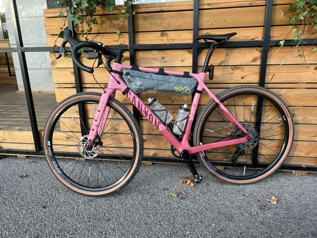

Beställde precis en Grizl CF SL7 eTap (rosa) leverans 17-28 jan...å det känns jäkligt bra :)
Är också sugen på denna konfiguration. Vad har du tänkt att cykla med den och hur tror du att du ”klarar” dig med singelklinga för det som du ska cykla?

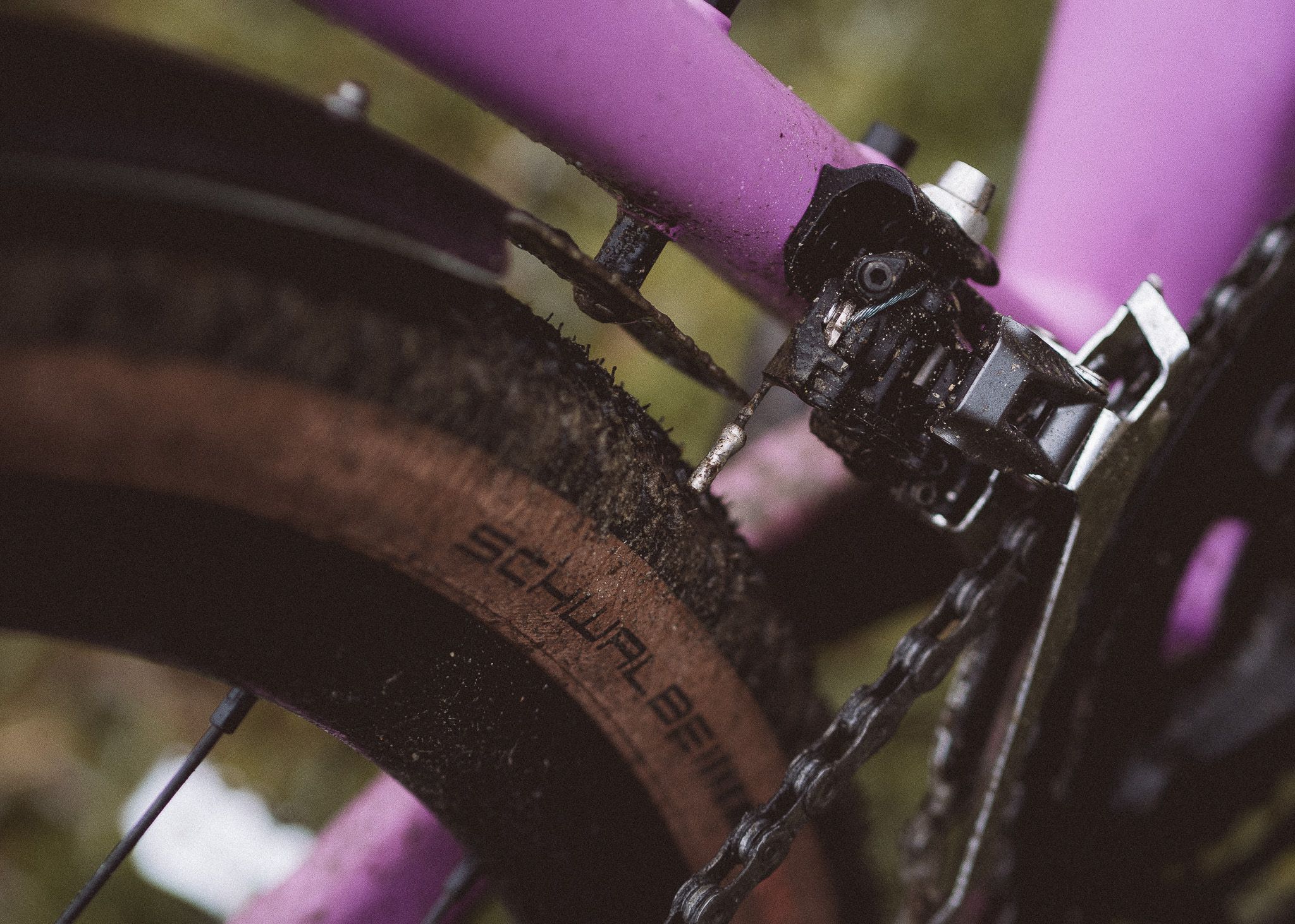

Bra med skärmar anpassade från fabrik men tycker det är lite synd man inte låter skärmen gå ända ner till vevpartiet, nu får framväxeln en del skit och det blir en smutssamlare kring vevpartiet.
Har cyklat på en CF SL 7 sen i höstas, jag köpte till skärmarna i efterhand och de funkar ju bra förutom just där. Har funderat på att modda det med nån lagom styv plastflärp som man kunde göra ett hål i för fästskruven som håller skärmen på plats, så kunde den få fortsätta ned bakom vevpartiet.

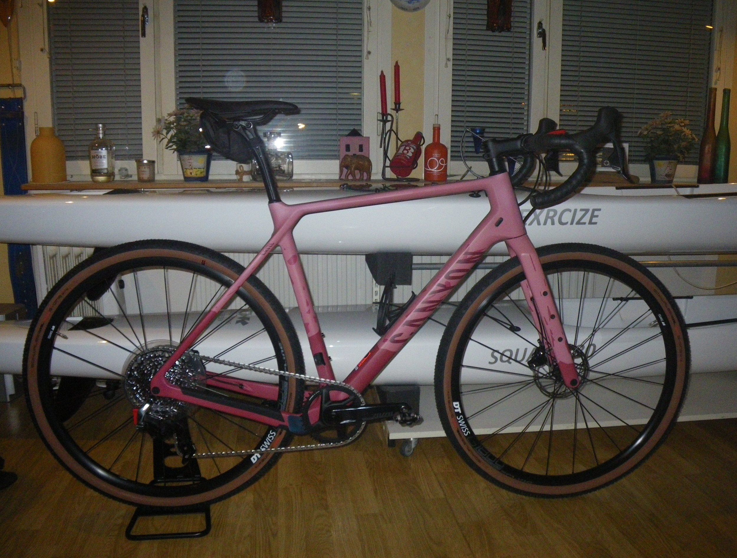

Jo jag fick den idag å har precis satt ihop allt inte så mkt jobb! Batteriet är på laddning får se om jag hinner med en liten provtur ikväll väntar troligtvis till imorgon.
Att det stod "Adressändring bekräftad" var när cykeln bytte land :)
Ser fram emot morgondagen!
