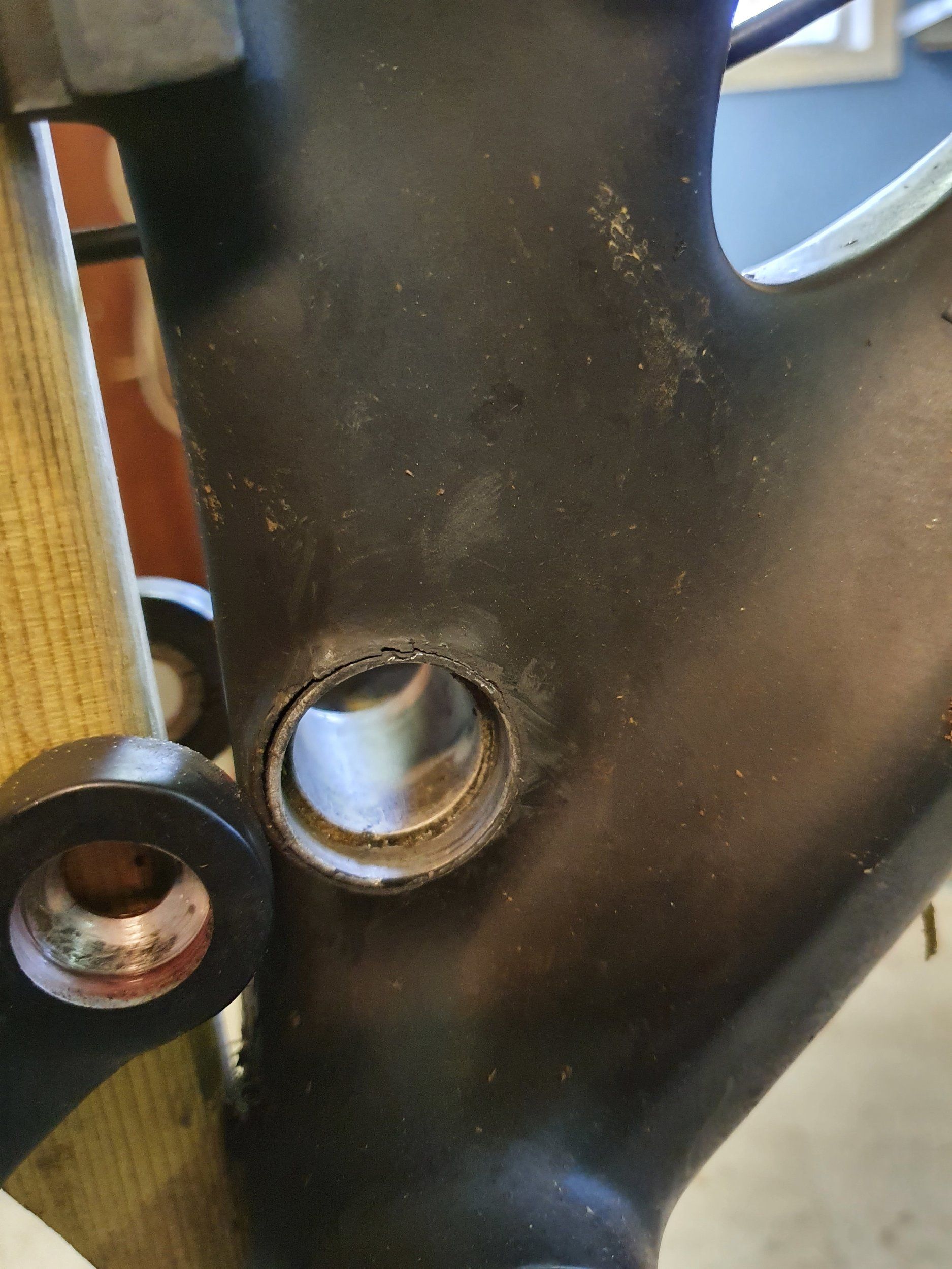

Hylsan till nedre infästningen av svingen i ramen har börjat att glappa på min canyon lux 2015. Någon som haft liknande bekymmer och vet hur man åtgärdar detta på bästa sätt? På bilden kan man se mellanrummet i vänster kant mellan hylsa och ram

Två realistiska lösningar är:
Alt 1: Experimental Prototype kanske kan laga det där... I bästa fall.
Alt 2: Skrota ramen och köp en hy.
Canyon lux glapp i nedre infästning/ram
Samma hände för mig efter första säsongen 2014.
Fick ny framtriangel på garanti.
Kan vara svårt att reparera detta så att de blir bra. Borde förstärkas invändigt, och där kommer man inte åt. Eventuellt kunde man svarva nya lagerbon som limmas in.

Ja det känns onekligen klent med material runt om. Svarva in nya lagerhus kan ju faktiskt fungera.

Nu har jag fått svar av canyon. Cykeln är inköpt i början på 2014 och jag har redan bytt ram en gång innan och det var 2016. Dock så gäller garantin bara ifrån inköpsdatumet som tyvärr har överskridits med typ 9 månader?.
Så får försöka mig på att se om någon kan laga det eller så säljer jag av delarna löst.
