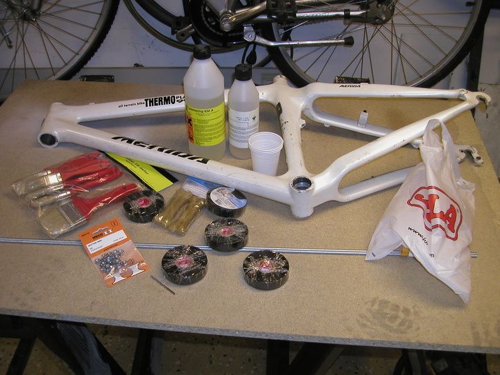

Nu har jag det mesta för det här bygget som måste gå betydligt snabbare än det förra. SMACK-serien brukar ju börja i slutet av mars och då vill jag åka på en ny tempocykel.
Gammal MTB-ram av kolfiber att plocka bitar av. (För mig ser den hel ut men Urban som jag fick den av påstod att det fanns små sprickor). Den går att ta vevlagerhylsan, gaffeländar, wirestopp och övre delen av sadelstolpsröret ifrån. Dessutom funderar jag på att använda nedre röret som överrör.
Gängstång och muttrar till jiggen. Min gamla Crescent Pico får bjuda på geometrin. Jag ska försöka få till en bättre jigg den här gången för att slippa en del krångel.
Penslar och eltejp från Jula.
Epoxi från epotex.
Handskar knycker jag och kolfibeväv är på väg från Carbix. Jag tänkte dessutom använda lite fogskum för att få till en del mjuka former. Knycker idén från August i Umeå.
Det här blir, liksom förra ramen, mer hantverk och fummel än ingenjörskonst. Tacksam för synpunkter och glada tillrop!

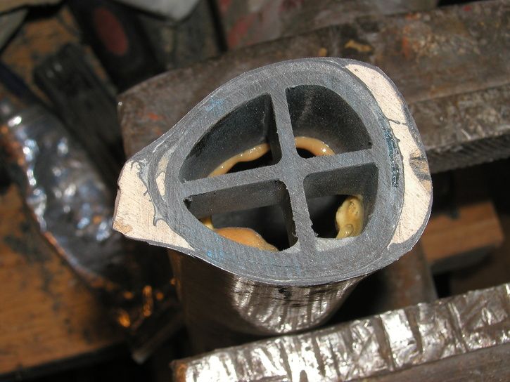

Det här är vad jag lyckade dissekera fram ur mtb-ramen. Ett jäkla jobb var det och det kommer att bli ännu mera jobb att sanera garaget från allt svart damm. Här syns också lagerkopparna jag beställt från Ceeway.
Här ser man hur termoplastramen såg ut invändigt. Det beigea är nån slags skummaterial som är ganska kompakt. Jag skippar rörbiten till överröret efter varning från fuchs. Tack för det! Nu är det dags att såga till skumkärnor till kedjestagsbiten och bakgaffeln. Bakbromsbryggan hade jag faktiskt glömt att tänka på. Vi får se hur jag löser det. Kolfibern kommer nästa v!

Anders: Var det bara termoplast i knutpunkterna eller var hela kolfiberrören i ramen byggda över ett termoplaströr?
mn
Carbonvinter II - tempocykeln färdig!
Aha- det är så man producerar en billig kolfiberram. Man lägger ett skal kolfiber runt en struktur av termoplast. En sådan ram måste ju upplevas som svampig en riktigt varm dag.

termoplasten är inget extra "rör". termoplasten var i denna själva matrixen. alltså istället för epoxi använder man en slags termoplast man som binda sig med kolfiber via värmetillförsel.
det var rätt vanligt att göra så på 90tals hojar faktiskt.
men om rören sen ser ut som den du visa så skulle jag ändå inte vilja anväda de. dessutom är det ju aldrig riktig rätt med fiberriktningarna ändå när du tar ett rör och använder det som ett annat istället.
