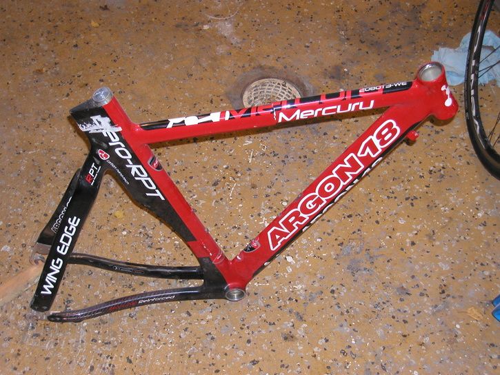

Som vanligt börjar det med att ha sönder nåt gammalt för att bygga nytt av. Nu har jag fått en gammal temporam av en jättesnäll cykelbutik. Det var ett försäkringsärende och ramen var avsågad i överröret.
Väldigt lockande att laga med några kolfiberlager men jag motstod frestelsen. I kväll tog jag stora vinkelslipen och kapade loss de delar jag kan behöva. Baktriangeln var kolfiber och bakgaffeln hade konstig form men om jag ska använda gaffeländarna så måste min ram bli nåt liknande. Det blir en pendlarram med aerobakgaffel men det går bra. Här syns de bitar jag tagit vara på.

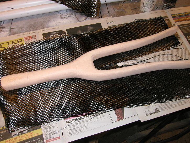

Nu börjar i alla fall kärnan till bakgaffeln ta form. (I hudfärgad frigolit. Hustrun tyckte att den såg pervers ut, fattar inte varför). Redan nu måste jag tänka mig för lite så att formen passar fästet för bromsen.

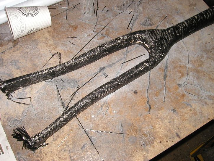

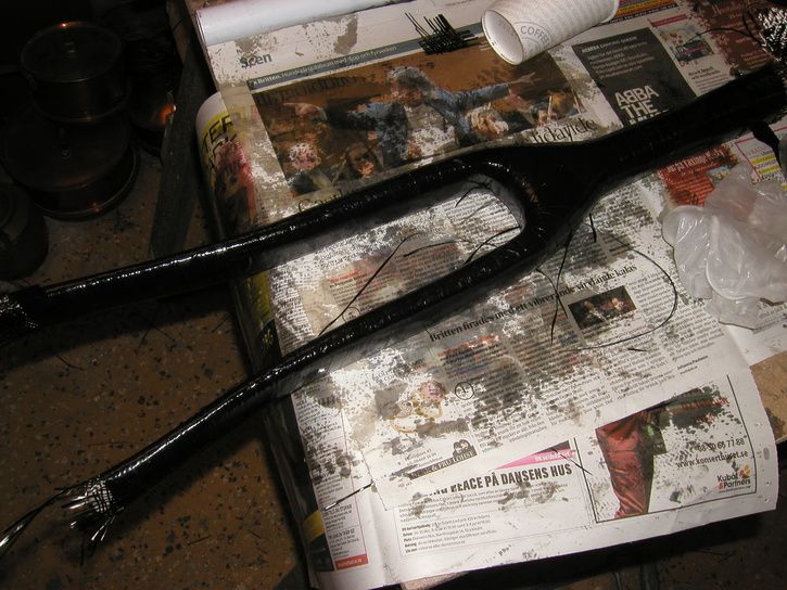

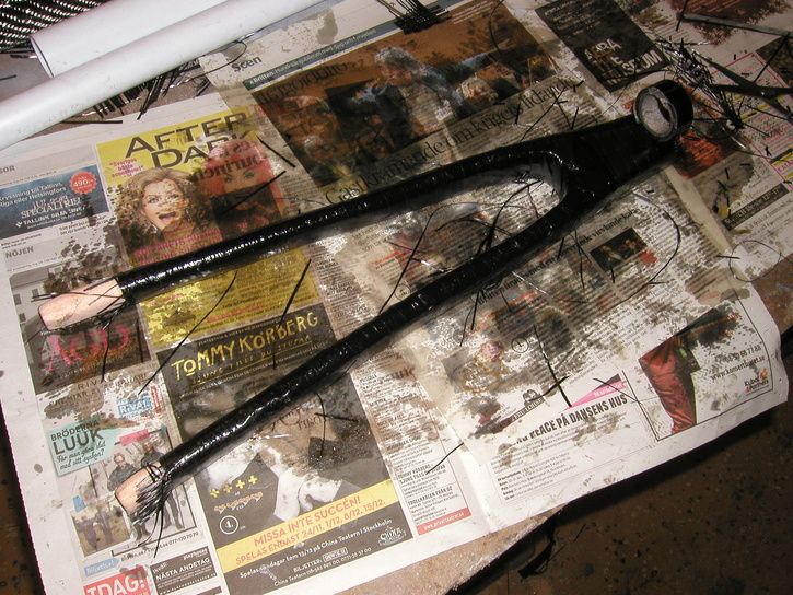

Ber om ursäkt för glesa rapporter men det går ju som vanligt lite ryckvis. Nu har jag i alla fall lagt på ett första lager på de flesta bitarna. Kolfibern jag använt är gles i väven och fullkomligt hopplös att jobba med. Jag försöker i alla fall göra av med så mycket som möjligt innan jag plockar fram den finare. Överröret gick bra men sadelstolpsröret blev fiasko så det har jag fått lov att göra om. Det var omöjligt att dra ur plaströret som jag laminerat runt när väven blivit hård. Ingen katastrof, en bit dålig kolfiber och tretti gram epoxy gick förlorade. Det lager som ligger på nu är väldigt glest och tjänar mest som en stomme att bygga på. Väntar också på ett styrlager från England så att jag kan plocka ihop främre röret, framstammen eller styrröret eller vad man nu ska kalla det. Återkommer med bilder hur jag gör för att få lagerbanorna parallella. (Det funkade på förra bygget men det är möjligt att det var rena turen.
Inför första lamineringen av bakgaffelbiten
Färdigkladdat!
Avtejpat. Som synes är kolfibern ungefär som en nätstrumpa. Den ger ändå stadga åt stommen och det blir mer lättjobbat i fortsättningen.
Samma visa med kedjestagen.

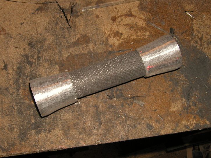

Det här är sadelstolpsröreet som sket sig. I änden satte jag en bit aluminiumrör från den skrotade temporamen. Sedan fick jag lov att såga isär den och gör om alltihop.

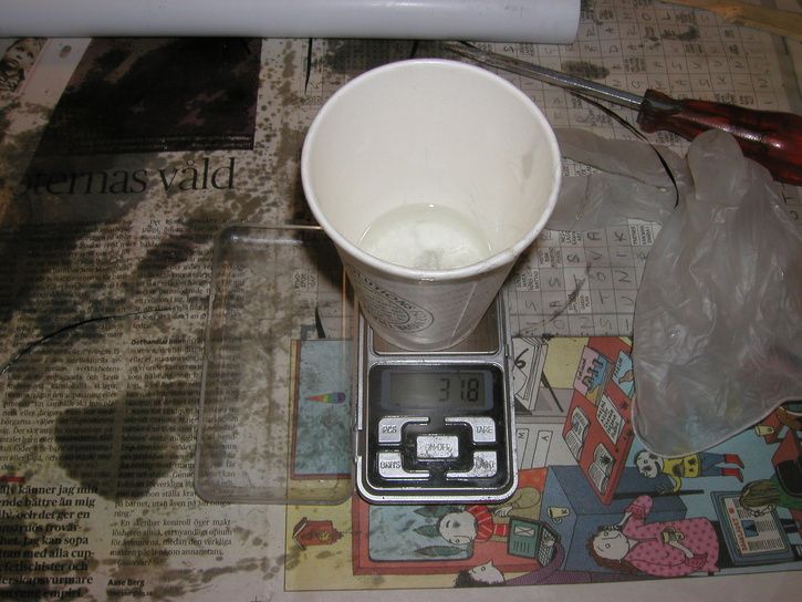

Min lilla knarkvåg.
Här är alltså nästan hela ramen i bitar med det nya sadelstolpsröret. Nu ska flera lager på innan det blir dags för montering.

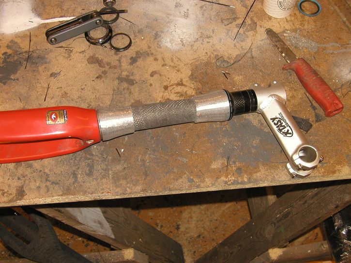

Nu har styrlagret kommit och jag försöker få till ett styrhuvud utav ändarna på det från den trasiga aluramen.
Jag har gjort ett tunnväggigt rör för att stoppa in i de gamla ändarna.
Passar hyfsat (med lite våld).
Spänner åt lagret litegrann för att känna att det snurrar lätt. (Lånade gaffeln från en annan cykel).
Fixerar med ett par kolfiberremsor och tejpar in hela skiten för att det ska sitta på plats och härda.

Är du inte rädd för korrosion mellan aluminiumet och kolfibern ? Grymt imponerad annars av dina byggen, sugen att prova få ihop nåt själv.

Bra att du påminde mig! Lägger lite glasfiber emellan på de större ytorna.

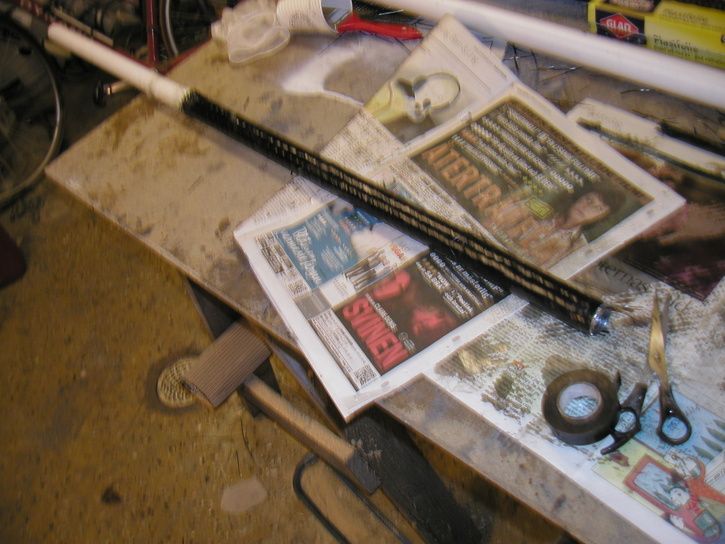

Inget dramatiskt har hänt men bitarna har blivit lite mer färdiga. Jag har lagt ett lager storrutigt kolfiber ytterst på de stora rören för att vara lite mer moderiktig. Sedan tänkte jag göra fuskmuffar i ändarna på rören (som jag ev målar i nån glad färg). Jag vågar inte slipa så mycket på det yttre lagret eftersom det är jäkligt tunt (och dyrt) och det finns risk för att jag slipar igenom. Jag får måla på ett lager epoxy utanpå och ha som ett slipskikt istället så att jag blir av med tejpränderna.

Fuskmuffarna blev väl sådär men nu orkar jag inte larva mig med delarna längre utan börjar montera. Ska bara slipa lite först.
Innan monteringen var det lämpligt att smälta bort skumkärnan ur bitarna till bakvagnen. Det bubblar ett tag.
Sedan blir det tomt.

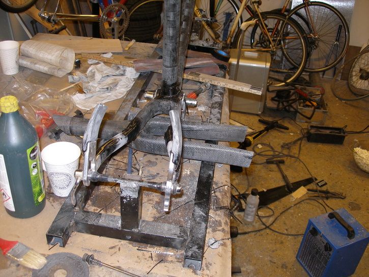

Jag använder inget fancy CAD-program för att få till geometrin utan kör helt analogt. Jag slängde upp min gamla ram på bordet som vanligt och ritade av den. Klykor till jiggen har jag kvar från förra rambygget (gängstång och tretumsspikar).
Jag har en mutter på ovan- och en på undersidan så att jag kan justera höjden på rören så att det blir rakt. Sedan ska rörändarna formas till lite och limmas ihop med kolfiberremsor

Öh, vad är det som händer på de två första bilderna? Smälter bort frigolitkärnan?

Aceton? Ser bättre ut än jag trodde. Jag går o drömmer om att skriva ut kärnor i PVA och plasta på, den löser man med vatten. Jag trodde att det var svårare att tömma ut frigolitgeggan.

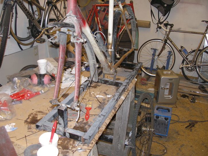

Det blev lite stopp i bygget ett tag för att andra grejer kom ivägen. Nu är det igång igen och den näst sista fasen kan inledas; montera bakpartiet. Huvudtriangeln är i stort sett färdig. Naturligtvis ska den finputsas men det blir när alla biter sitter ihop.
Nu ska jiggen byggas om efter den gamla vinterpendlaren så att jag får lagom utrymme för däck och skärmar.

Nu sitter stora biten tillfälligt i jiggen för att jag ska kunna måtta och kapa de bakre delarna.
