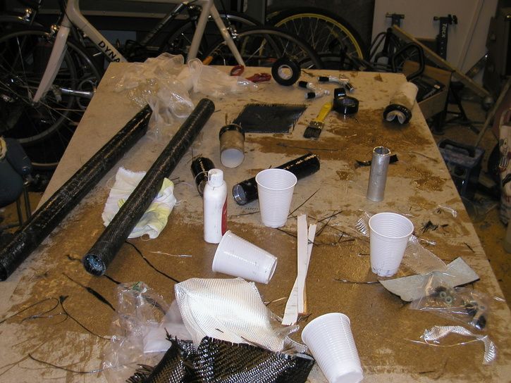

Jaha, nu har jag startat bygget. Jag har taenkt mig att bygga tunna roer foerst av kolfibern och sedan foga ihop ramen. Naer alla bitar aer paa plats saa laegger jag paa lager efter lager tills det aer lagom tjockt. Har ett par roerbitar klara och klaedde in allt alu i glasfiber i kvaell. (Foerlaat, mitt tangentbord har blivit knaeppt).

Alltså, jag fattar inte. Har du färdiga alu-muffar du sätter in kolfiberrören i? Ska bli oändligt spännande att följa det här.

Nej, inga muffar. Maaste ha en del alu aendaa. Kladdar ihop allt med kolfiber.

Lite närmare förklaring till hur jag tänkt mig: Jag gör alltså karbonrör genom att linda väven runt en papprulle, en rulle julklappspapper eller rörisolering eller vad som helst som är lagom tjockt. Gör tunnväggiga rör med ett par lager duk. Formen kan man lirka ut när det härdat. Alla alubitar, dvs lagerhylsa, styrrör (har fått det nersvarvat, parallellt kapat och lagerpassning i ändarna) och gaffeländar klär jag först in i ett lager glasfiber och sedan kolfiber. Bakgaffeln har jag tänkt göra av raka rör, lägger karbon runt rundstavar av trä eller nåt. Kedjestagen tänkte jag försöka få ihop av frigolit i ett stycke som jag klär in med kolfiber. När alla bitarna är klara gör jag en liggande jigg till huvudtriangeln och fogar ihop de rören med kolfiberremsor. Sedan gör jag en stående jigg och fäster bakgaffel och kedjestag. Sedan har jag en stomme till ramen, en positiv form av kolfiber kan man säga, som jag kan hantera och ändra om det behövs. När jag är säker på att alla mått och vinklar är ok kan jag bygga på med flera lager tills jag tycker att det räcker. Jag kan väl tillägga att kolfiberduken är väldigt kladdig och halkig när den är indränkt med epoxy och inte så lätt att hantera. Väven hålls på plats och pressas ihop av eltejp medan den härdar och det kommer att bli ganska knepigt i skarvar och vinklar att få det bra.

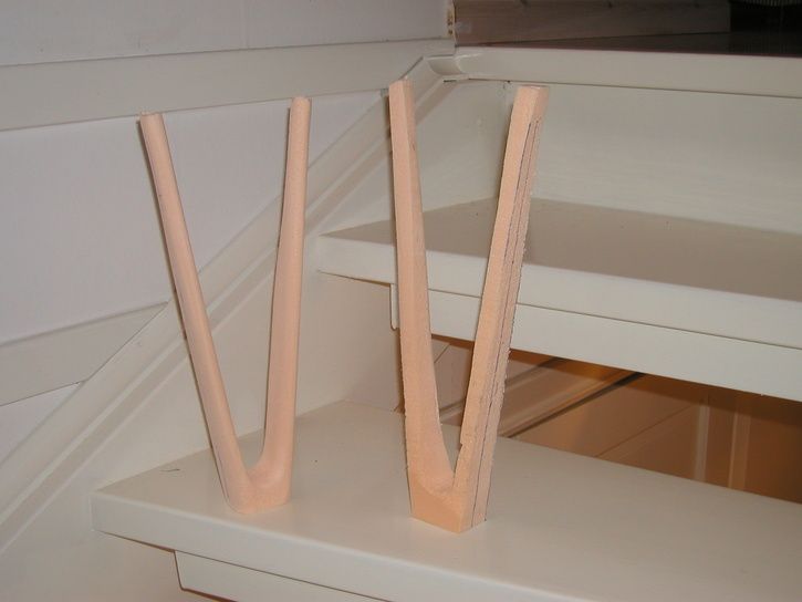

Carbonvinter-slöjda en cykel på bara ett år. Återigen tillbaka från skrotlådan.
Här kommer en lägesrapport: alla bitar är gjorda nu om jag har räknat rätt. Nu gäller det att få ihop dom till en cykel också. Kedjestagen är gjorda i ett stycke enbart av tillverkningstekniska skäl, jag tror att alla knutpunkter kommer att bli en rysare. Det här är inte lätt, har redan gråtit flera gånger. Men jag ger inte upp. Nu ska bitarna slipas av ganska ordentkigt och sedan sammanfogas (möjligen får jag bakläxa på bakgaffelrören, de har blivit lite väl skrynkliga). Sedan blir det flera lager till karbon på alltihop. Jag har varit ute på Epotex och köpt bättre epoxy, den här ska tydligen bli hårdare. Biltemas kolfiber är helt ok, mycket finare vävd än den dom har på Epotex t ex. Fnasar inte upp sig så mycket. Här är ett par bilder, först ett par utkast till kärnan till kedjestagsbiten i olika stadier:
