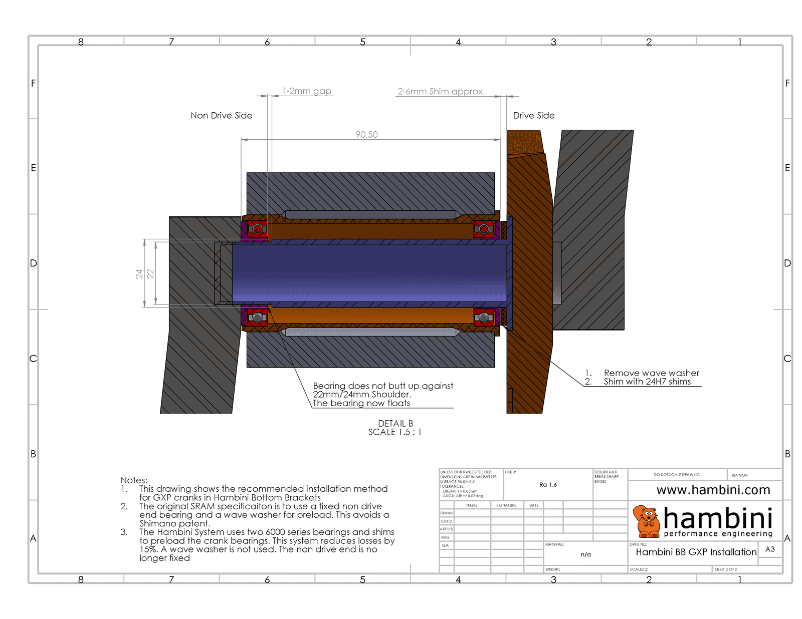

Tack för tips, klippet var mycket klargörande. Skrev följande frågor till Hambini som jag inte fått någon respons på än. Någon ingenjör här som kan svara?
1. Your solution still doesn’t eliminate the fact that the NDS bearing is fixed between the 24/22 step in the axle and the left crank arm (and so absorbs much more of the non-radial forces than the DS bearing) — correct? The axle still doesn’t float as Shimano’s does, right? But the idea is that your (relatively cheap) inserts take up the force in order to spare the BB and the crank? Is that correct? How does your solution affect the friction?
2. Wouldn’t it be possible to create float by increasing the thickness of the wavy washer on the DS, thereby creating some distance between the step in the axle and the NDS bearing, and at the same time adding a wavy washer between the left crank arm and the NDS bearing? The resulting float/play would be taken up by the wavy washers? This would of course alter the chainline, but that aside?
Eftersom jag nu skaffat ett nytt vevlager av samma sort som det förra har jag faktiskt alla delar som behövs för att pröva lösningen i punkt 2 ovan. En vågig bricka följde med vardera lagret, och för att göra brickan på ND-sidan en millimeter "tjockare" kan jag använda dust cap:en från det gamla laget. Att klingorna då hamnar en millimeter längre ut från ramen bör framväxeln kunna hantera.
Vad säger ni om detta?
jolov
Ceramicspeed BB - värt pengarna?
Davidahlen sa:
Ifall man använder brickor på driveside så kommer inte lagret att ligga mot lagersätet (22/24) på axeln och kan då inte ta upp någon kraft axiellt. Däremot så tänker jag att det skulle innebära att en axiell kraft från driveside skulle tas upp av drivesidelagret medan en kraft från non-driveside skulle tas upp av non-driveside lagret. Hade väl behövts ett rör mellan i vevlagerhylsan för att fördela den axiella kraften mellan bägge lagrena? (typ som på bmxvevar: https://eu.sourcebmx.com/products/p...uv8RoCRg4QAvD_BwE&loc=se&lang=en&currency=eur )
"To allow for the floating nature, Hambini BB's require preload to be adjusted by shimming. The crankset should be installed so there is just enough tightness on the crank axle bolt to prevent any play."
https://www.hambini.com/technical-support/hambini-bottom-bracket-installation.html

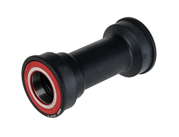

Men: Jag har ett vevlager som ser ut enligt nedan, inte två separata lager som är inpressade direkt i ramen. Såvitt jag förstår fungerar vevlagrets plasthylsa därför som det rör du efterlyser. Eller? Och även om det inte är så du menar så tänker jag att min lösning i praktiken skapar en Shimano-axel som inte låser något av lagren utan kan röra sig något i sidled? Eller missförstår jag dig?
jolov
Den där plasthylsan är väl mer för att täta och hålla smuts ute, för att fördela axialkrafterna mellan lagrena så måste den hylsan jag pratar om ligga i kontakt med den inre delen av lagrena och genom det överföra kraften. Är nog tyvärr fysiskt omöjligt att få den lösningen på gxp-lager iom att du har diameterskillnaden 22/24 på axeln så att anläggningsytan på inre delen av lagrena inte riktigt är på samma ställe.

Aha, förstår. Ja nej så blir det ju inte med min lösning. Men så fungerar inte heller Shimano-lösningen, vilken av åtminstone Hambini framhålls som ingenjörsmässigt sund. Och med GXP sker inte heller den typen av fördelning åt andra hållet, på NDS-sidan, då det inte finns något motsvarande 24/22-trappsteg där.
Finns vevlagersystem för landsvägscykel som har en sådan axialkraftsfördelande hylsa?
jolov
Nej, med GXP så kommer non-driveside lagret att ta upp samtliga axialkrafter eftersom att lagret på driveside är flytande relativt axeln.
Då är det betydligt bättre att använda sig av shimanos lösning där du sätter en lagom förspänning på lagrena för att ta bort glappet och sen låta lagrena ta upp axiella krafter från varsitt håll. Har inte kollat vad det är för lager i shimanos vevlager, men skulle gissa på att de använder sig av vinkelkontaktkullager (angular contact) som hanterar axialkrafter bra (åt ett håll) och därför inte behöver en centrumhylsa, en mkt bättre lösning
Srams lösning lär använda sig av spårkullager då det behöver hantera axialkrafter från bägge håll.
Vet inte ifall det finns någon tillverkare som använder en hylsa för lvg-vevlager, men har varit standard på de flesta tredelade bmxvevarna länge.
allt med disclaimer att jag faktiskt inte är ingenjör
