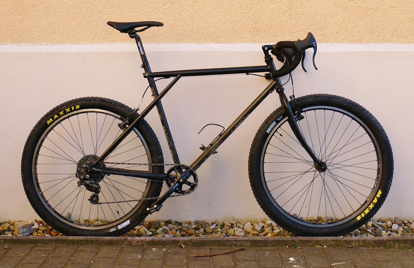

Jag har ingen tydlig plan, men tog med min pendlare med waldkorg och tighta curana c-lite skärmar ut på skogarunda i helgen, dundrade kass grusväg, tappade korgen och en pinne slet sönder stänkare fram så detta kommer nog bli pendlare och den andra en stridsland inspirerad atb!
Men inget är hugget i sten, time will tell!

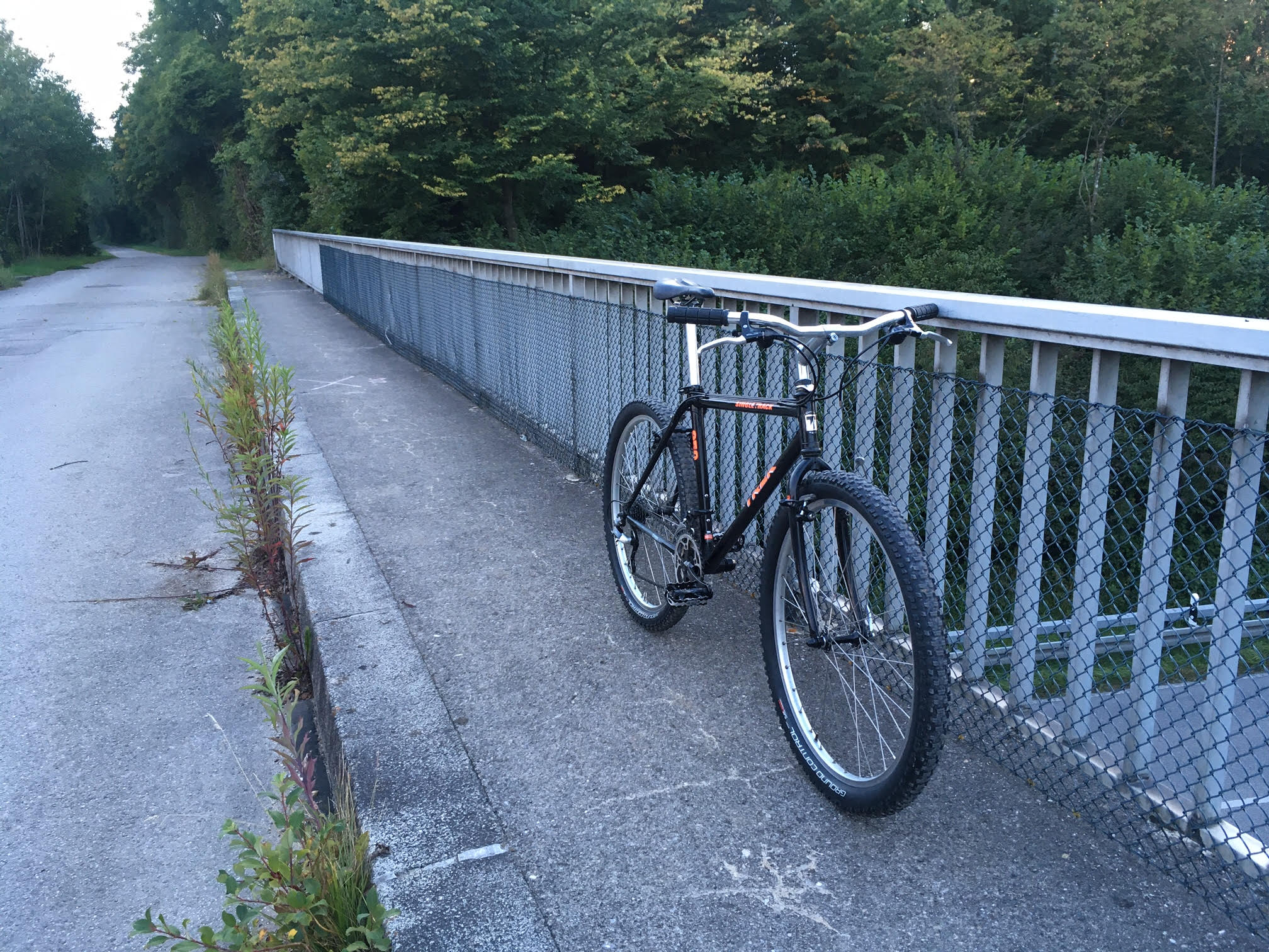

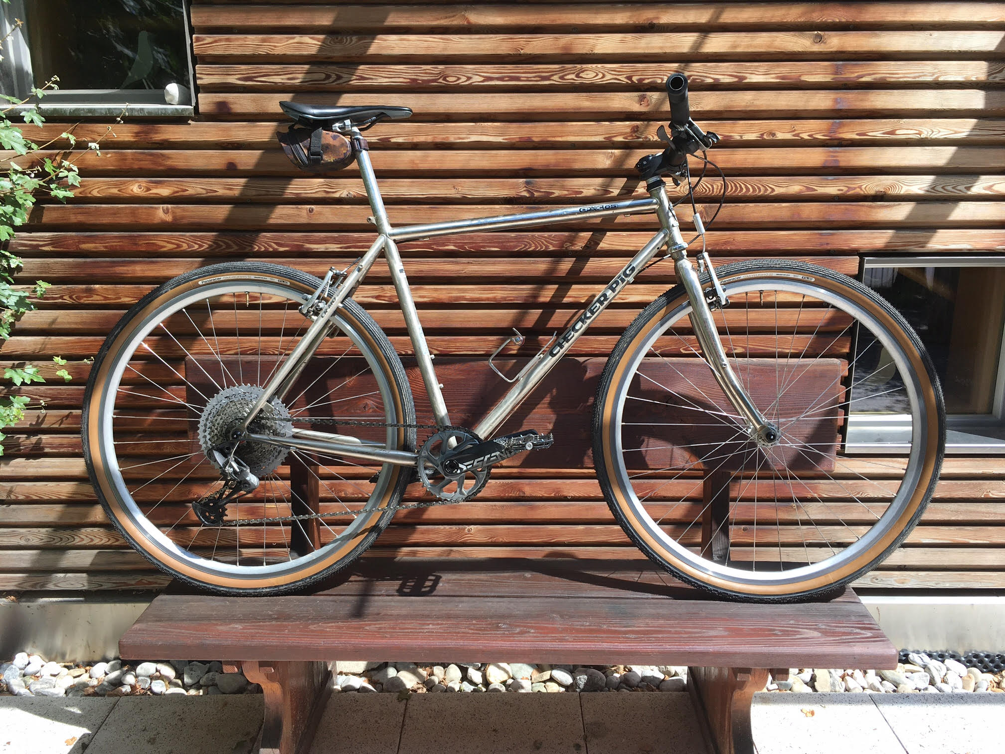

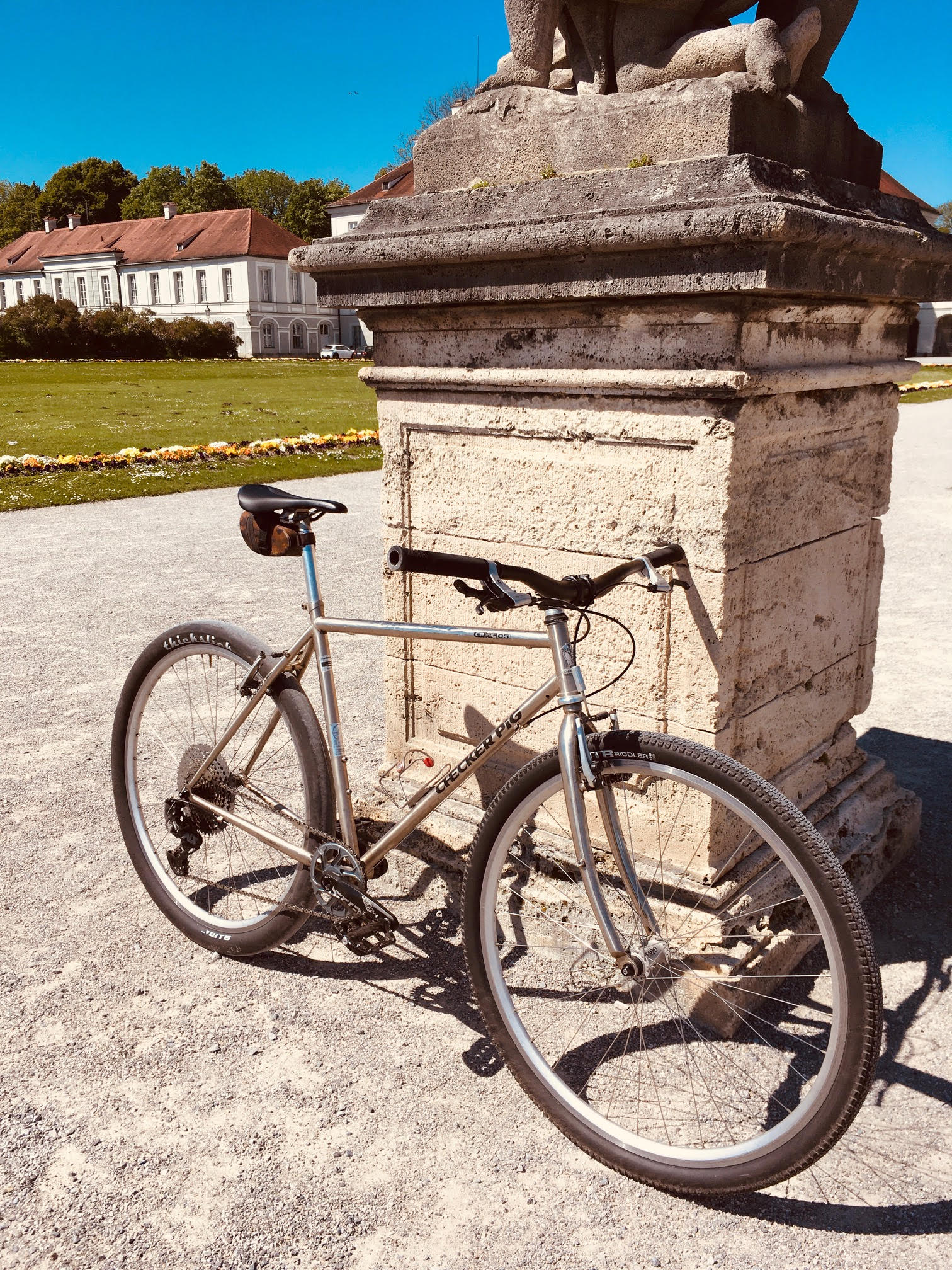

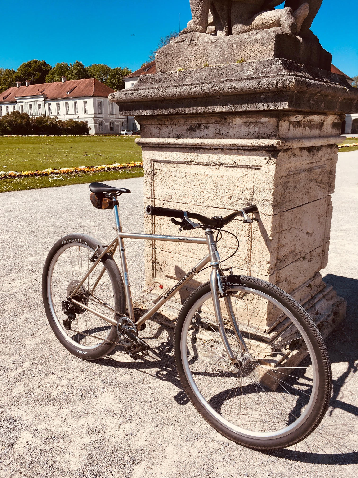

Checker Piggen går som pendlarhoj nu, har avverkat drygt 20 mil per vecka, de enda ändringarna är att jag kortat styret (från 800mm till 760mm) och att framdäcket är tubeless, vilket redan räddat mig. Det skulle dock vara kul om den kunde vara liiite snabbare, när det går fort känns det verkligen att det är mycket däck att pusha. Så att par Gravelking SS ska det bli, skulle just beställa (skinwall/svart) när jag nu ser att limited färgerna för 2021 har kommit i lager...hmm, gris-rosa?

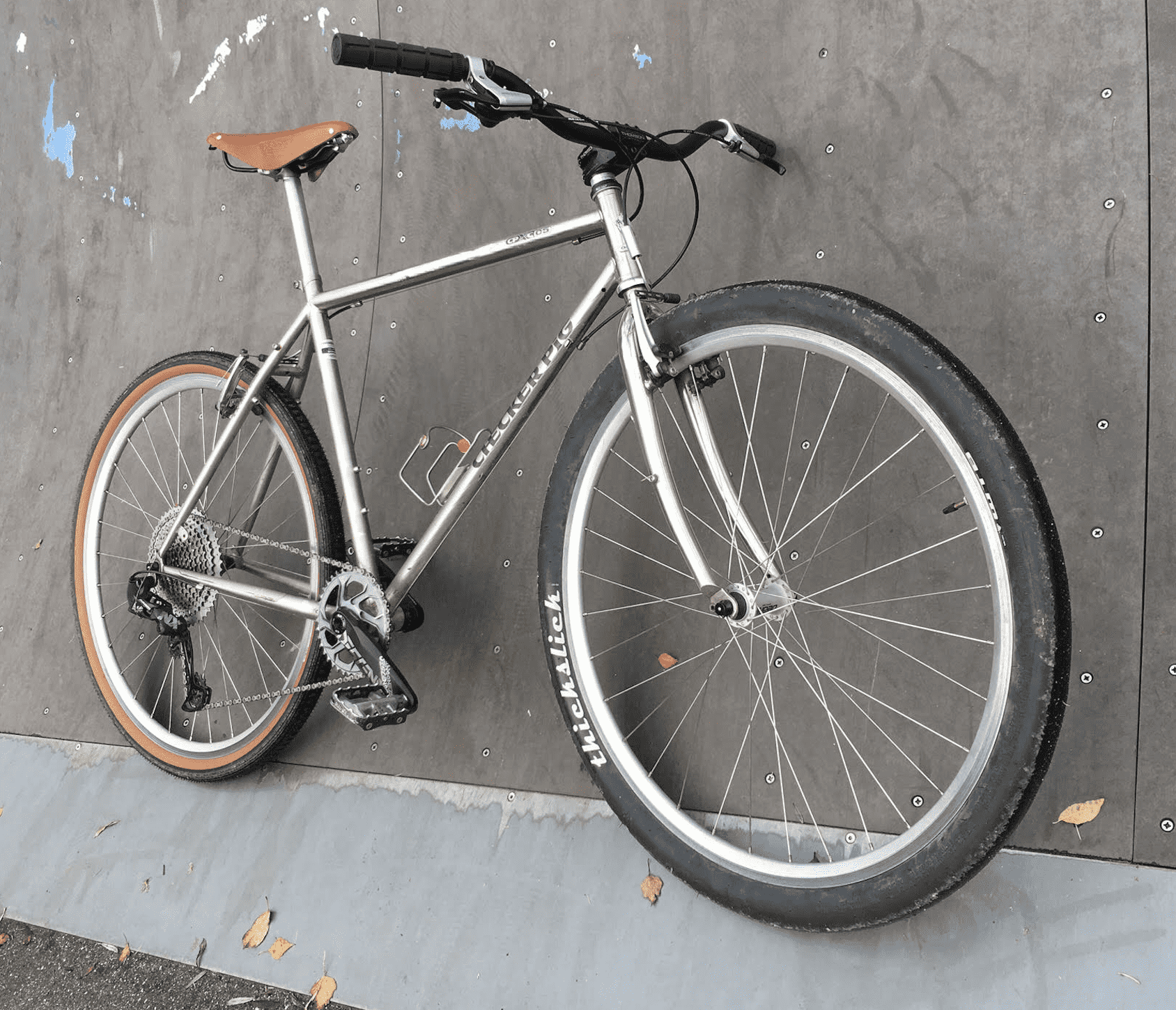

Jag är den första att förorda mer färg på cyklar och cykeldelar, med ett undantag: däcken. Färggranna däck går snabbt från att se poppigt roliga ut till att mest ge ett smutsigt och småtragiskt intryck.
Bonicon
Checker Pig CPX C05: Vintage MTB (stålis) till Gravelbike
Ja, det blir de svarta med skinwall (700x43C), tror också att jag kommer att bli rätt mätt på rosa efter 2-3 dagar...
Ett extra hjulset skulle också inte skada, ser jag rätt att detta här har fälgar med bromsflank?
Behöver 135mm/QR bak och då går de flesta hjulset för LVG bort (5mm på en stålram skulle iofs förmodligen funka).

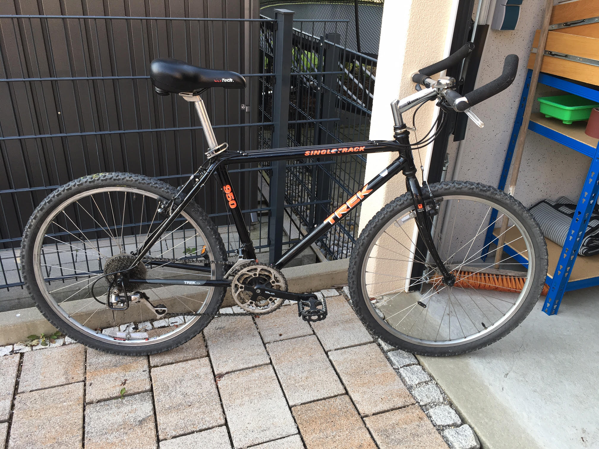

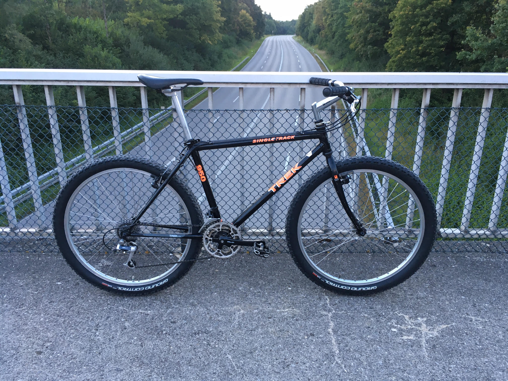

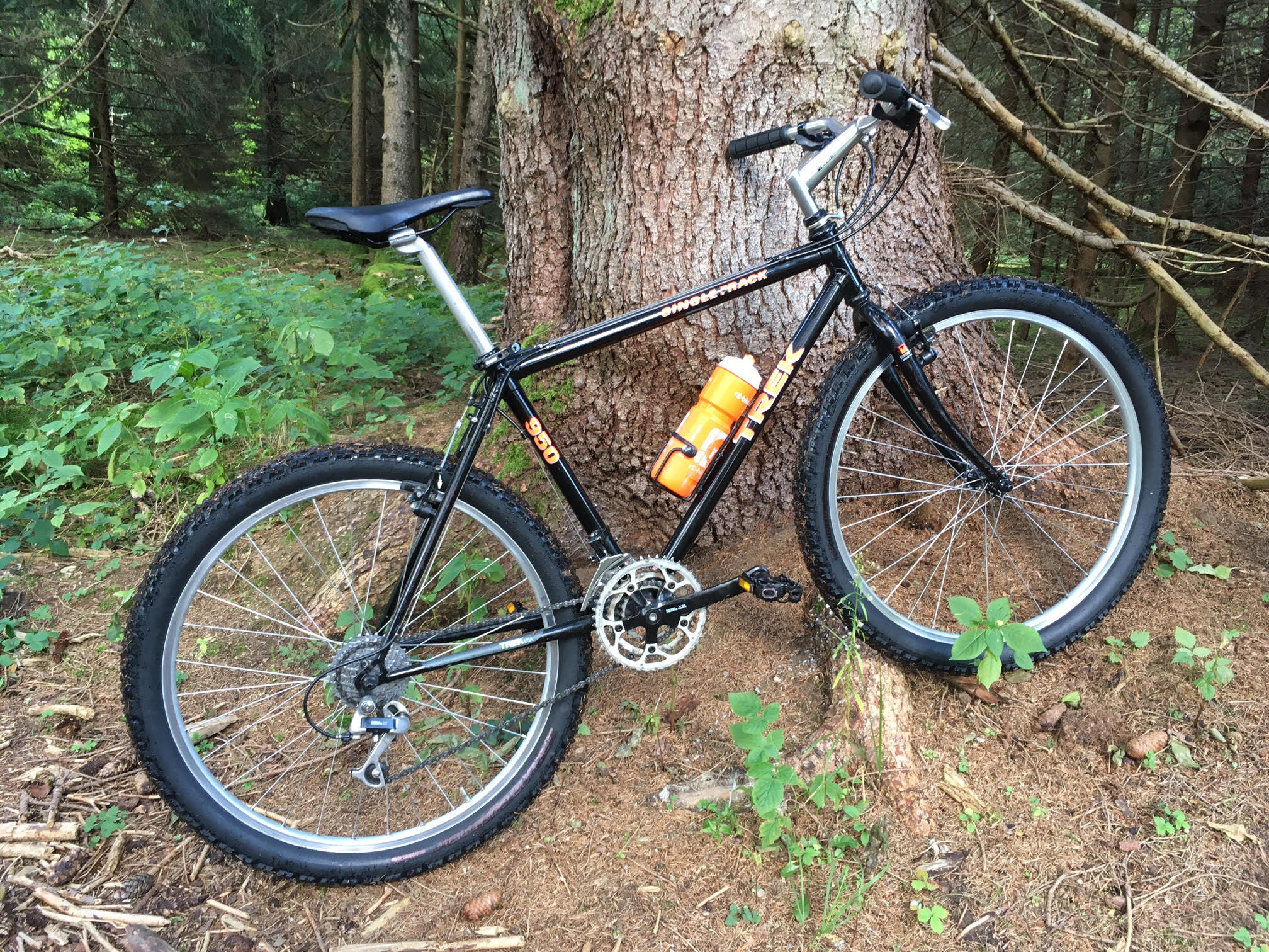

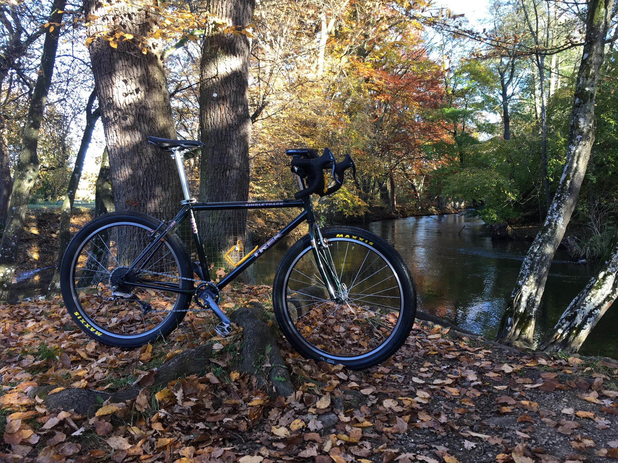

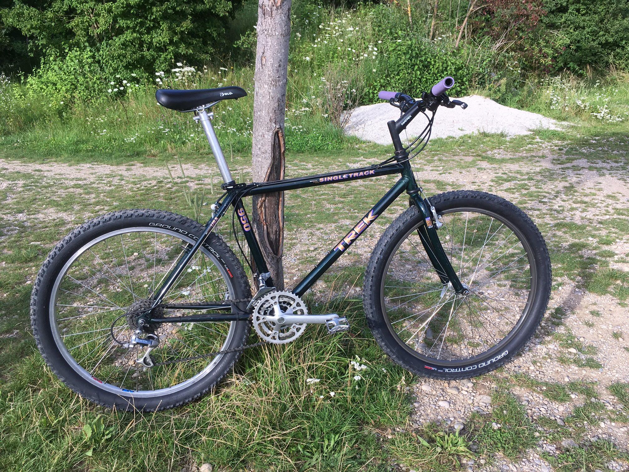

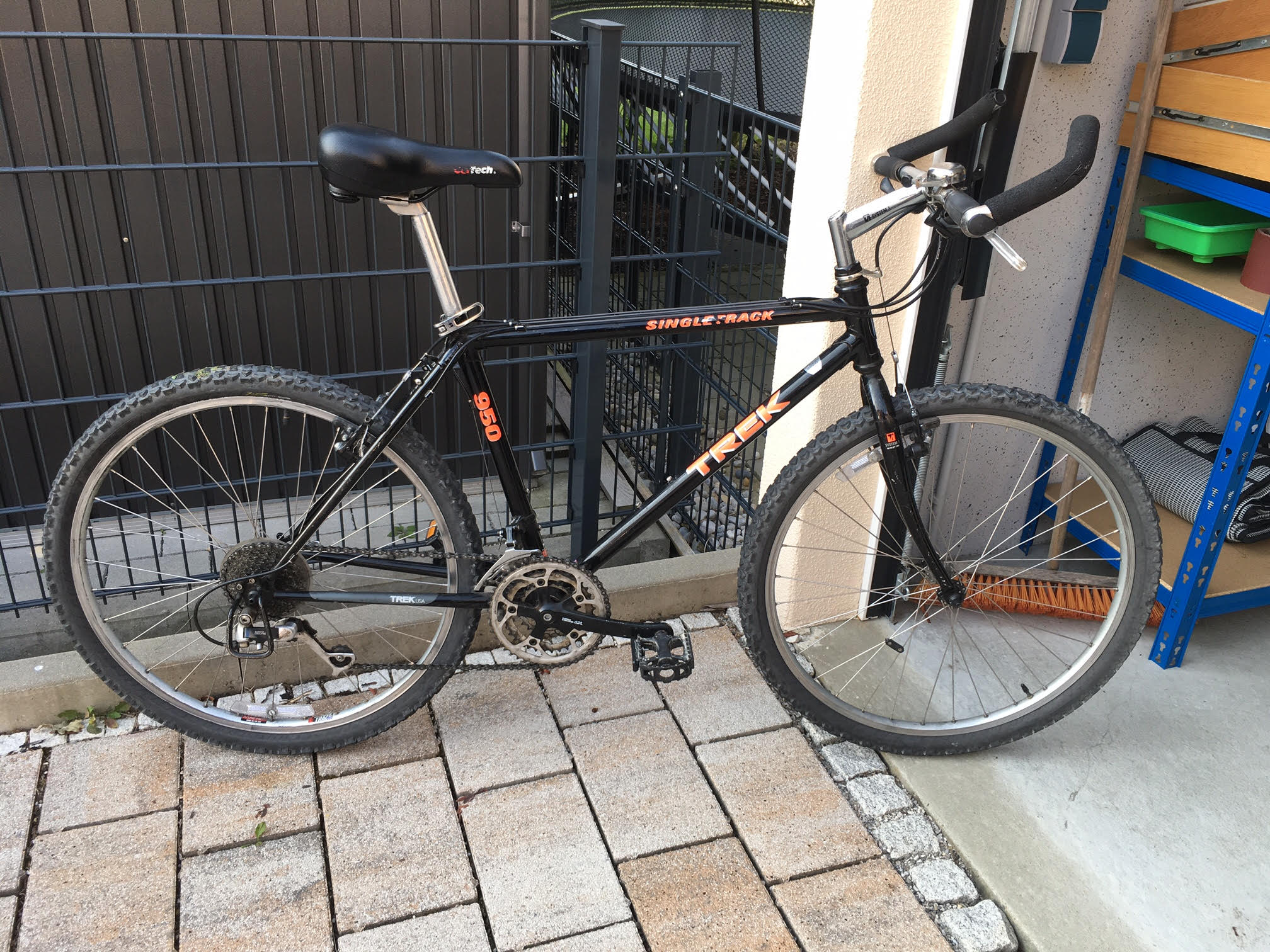

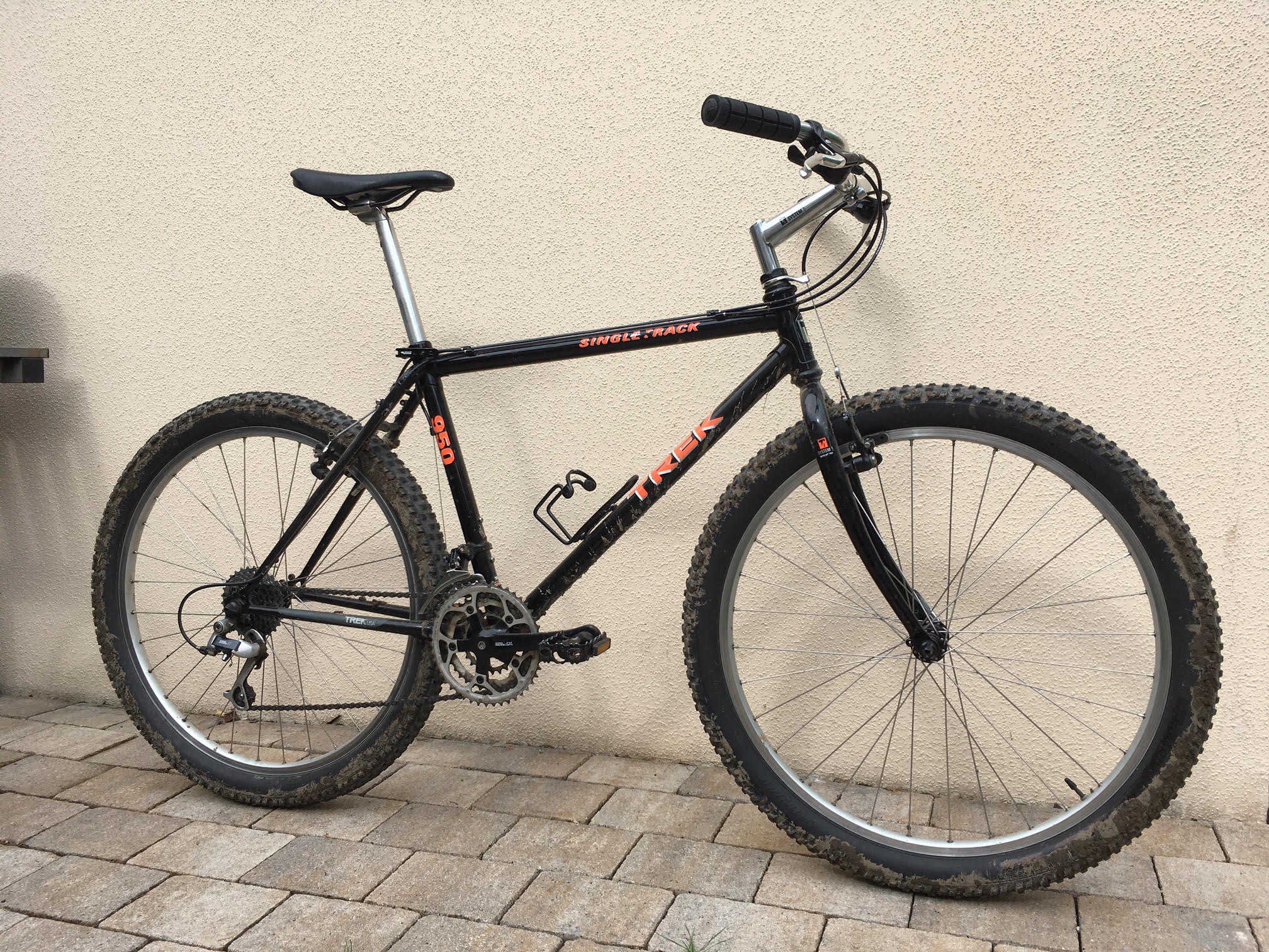

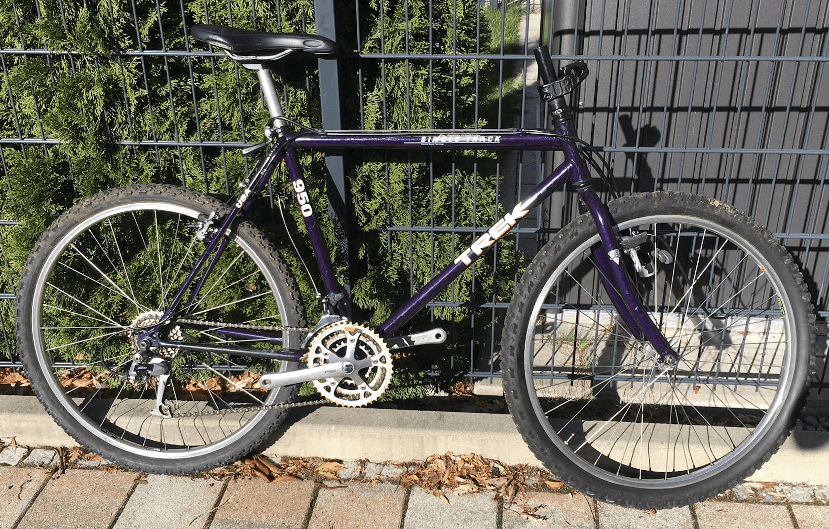

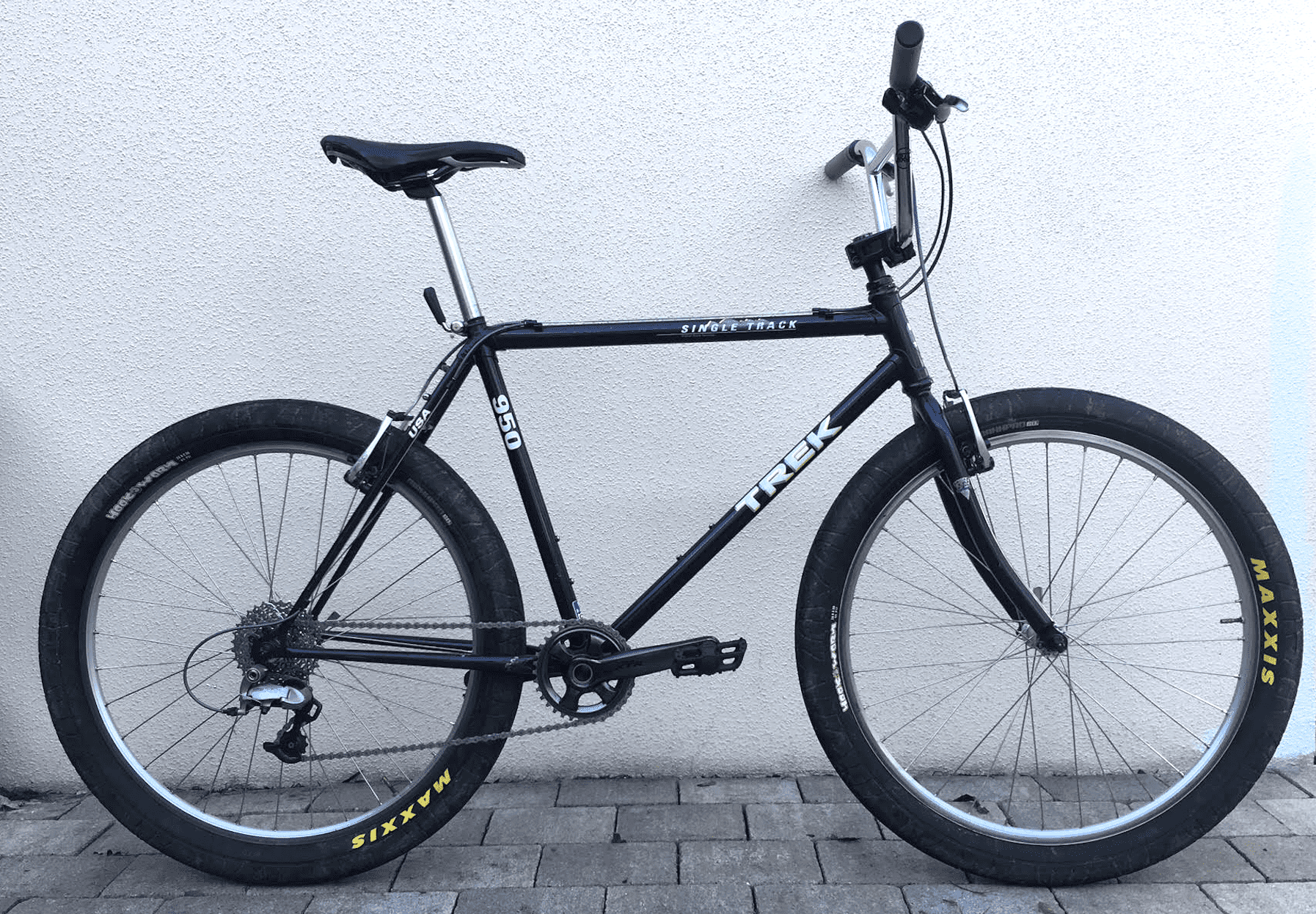

Äntligen ett nytt projekt på gång, ska bygga en monstercross åt farsan, fick tag på en Trek 950 från 1992:
Ramen är något liten för mig, men jag diggar de gamla Trek:sen, speciellt med den mufflade ramen, efter -93 upphörde de med produktionen i USA. Lacken är "Forest Green", ser nästan svart ut på bilden men är en mörkgrön metallic med guldfärgad text med lite lila bakgrund, tycker den ser rätt fin ut efter nästan 30 år och förra ägaren (som köpte den när han var 16 år) intygade att den använts flitigt. En titt i katalogen från -92:
Min har en uppgraderad XTR RD-M900 bakväxel, hjulsetet verkar vara original (LX), men av nån anledning är framfälgen mer gråfärgad, samma dekaler som bak dock, vet inte om det blivit bytt nån gång eller bara är missfärgat. Allt funkade men jag var tvungen att göra några små justeringar för att komma igång med den:

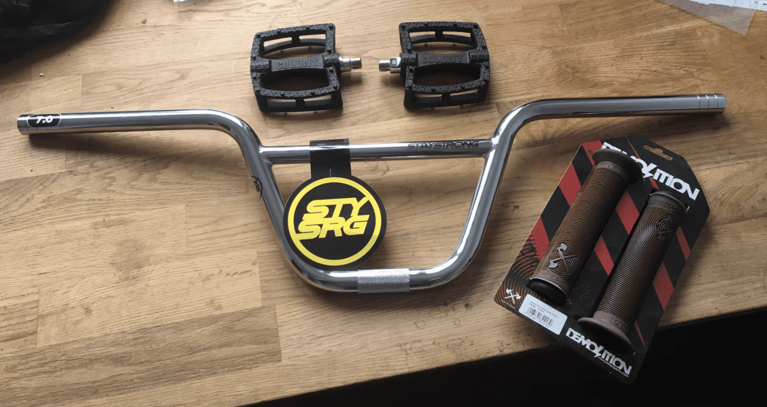

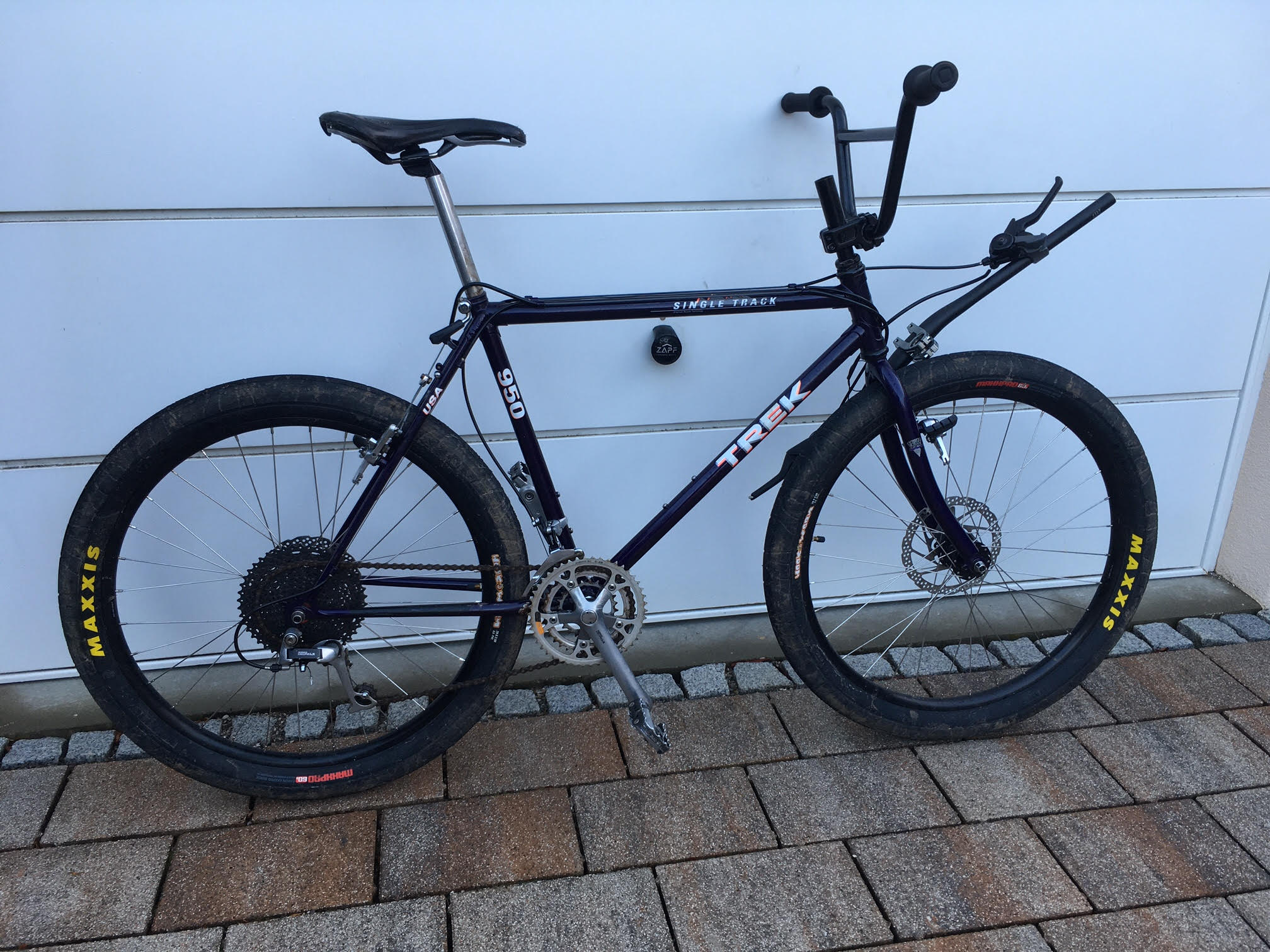

Bara grejer från högen i garaget än så länge, lite bredare styre utan barends, lila handtag (äntligen!), bort med plastaskiten till skärmar och bojsänket till cage (enda positiva är väl att jag nu får åtnjuta en pristine XTR), på med ett par 2.3 tums däck som precis gick in fram i Tange Big Fork...har sett 650B konverteringar men de kan inte ha original-gaffeln, bak är det dock rätt gott om plats. Så nu ska den användas först lite, men som sagt, bockstyre är väl det som lockar mest nu. Har en 9-delad kassett och shifters från Checker Pig:en som jag ska testa initialt, får sen om det blir 1x9 eller om vevarna får stanna, är ju ingen matching numbers typ av person men får medge att de är snyggare än de flesta moderna 1x vevar. Pedaler vet jag inte om de är original, men ser bra ut, Sakae D.PAT.D:

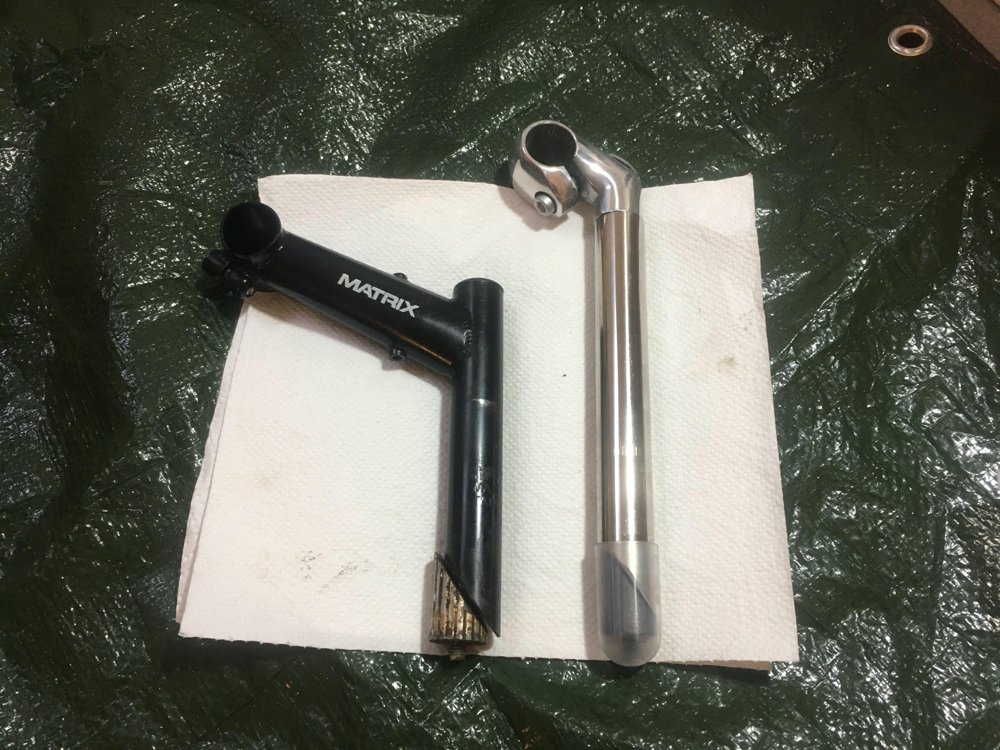

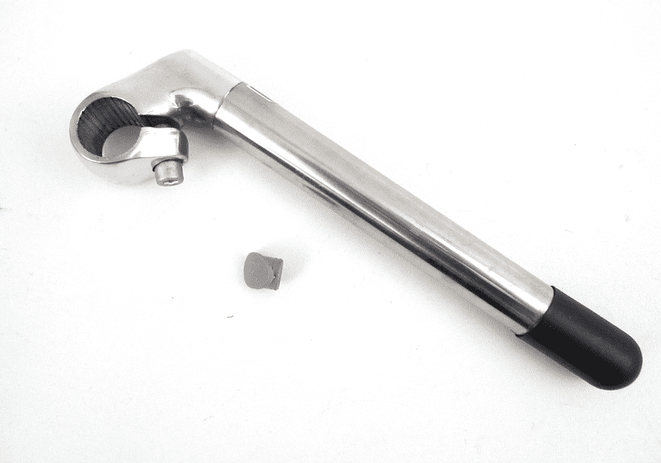

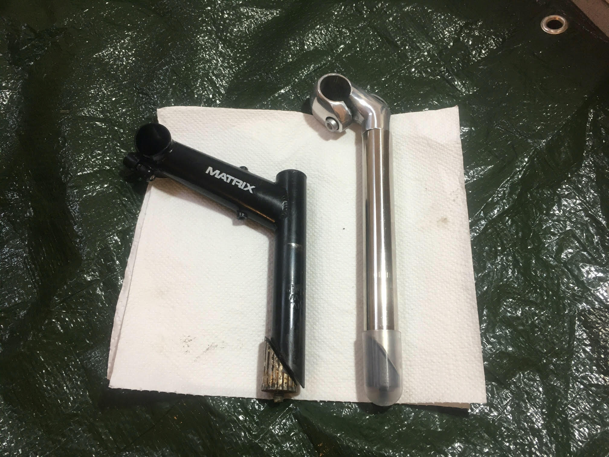

Styrstammen är lite knepig, är quill men 1 1/8 och här hittar jag inte många möjliga kandidater, vill ha nåt som lirar med stolpen (alu) och där ett bockstyre inte ser alltför groteskt ut, kommer nog att testa denna från Ergotec Humpert:
Lite trial-and-error med andra ord, men ett kul litet projekt.

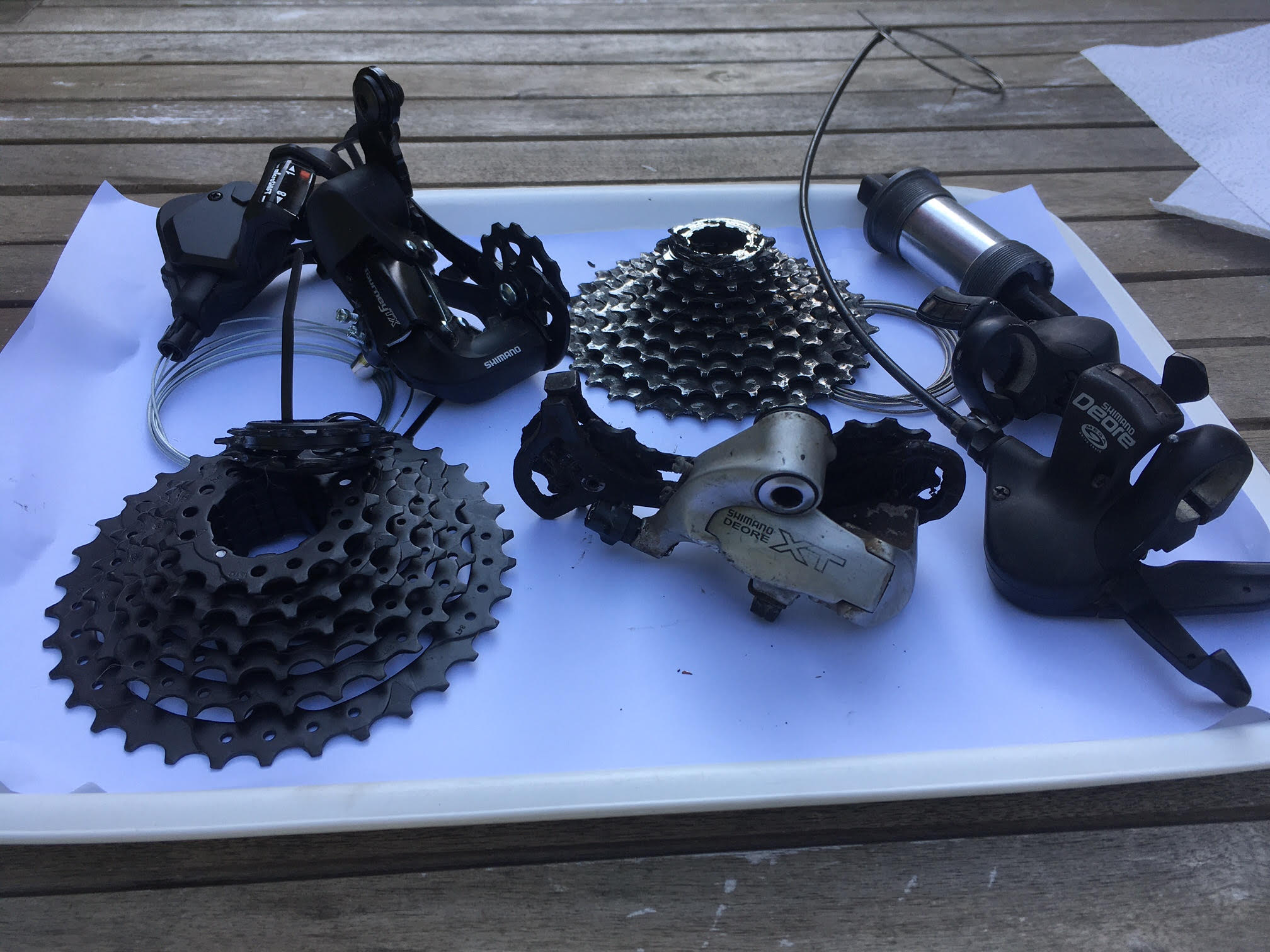

Budgetbygge innebär att jag dyker ner i den rätt så begränsade parts bin som jag fått ihop under senaste året...

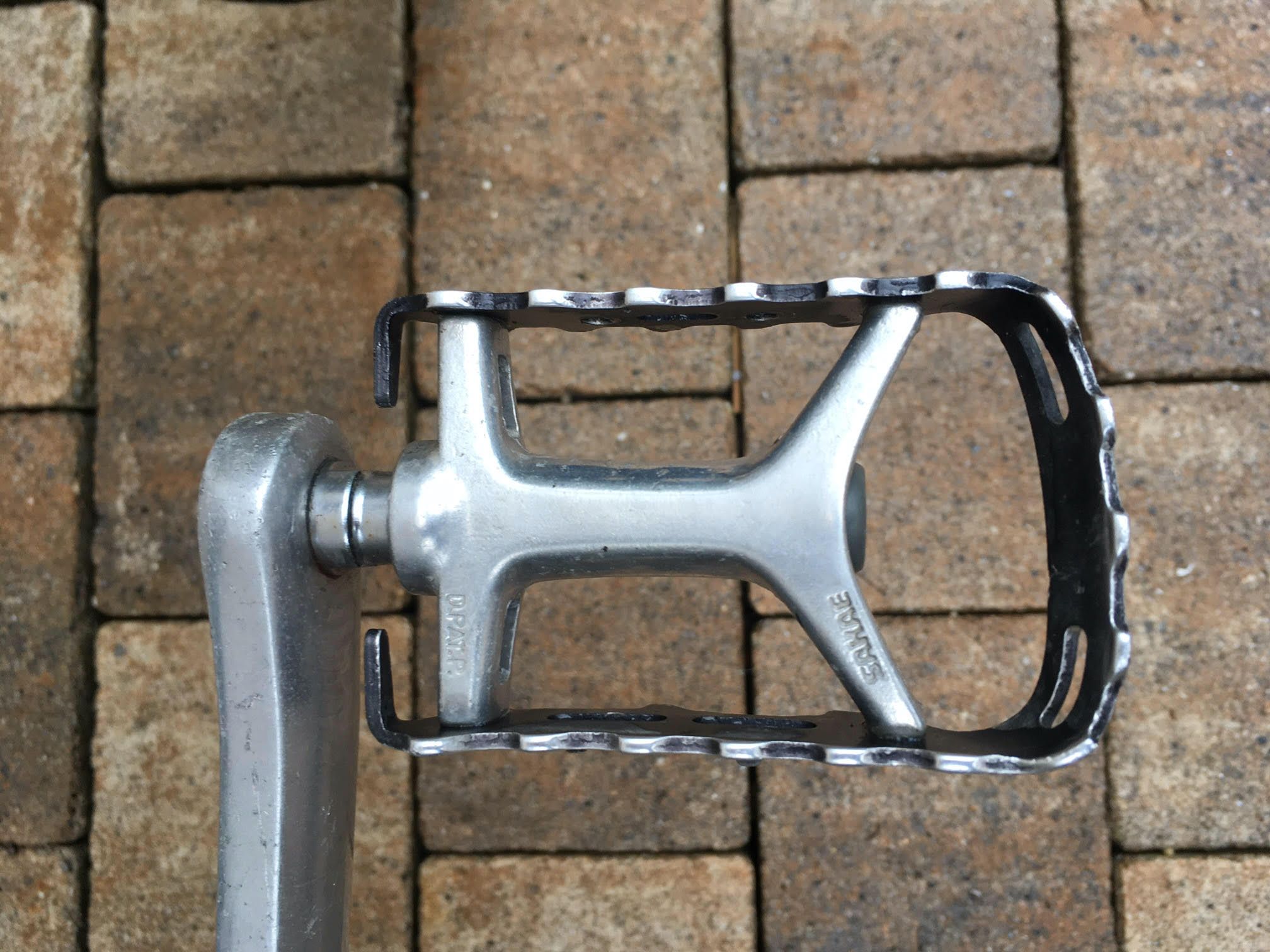

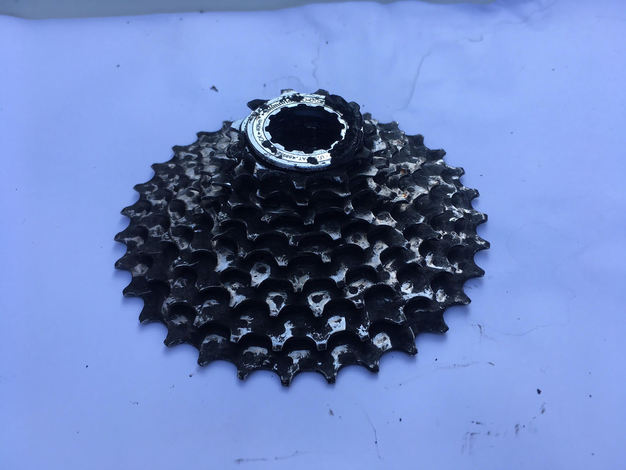

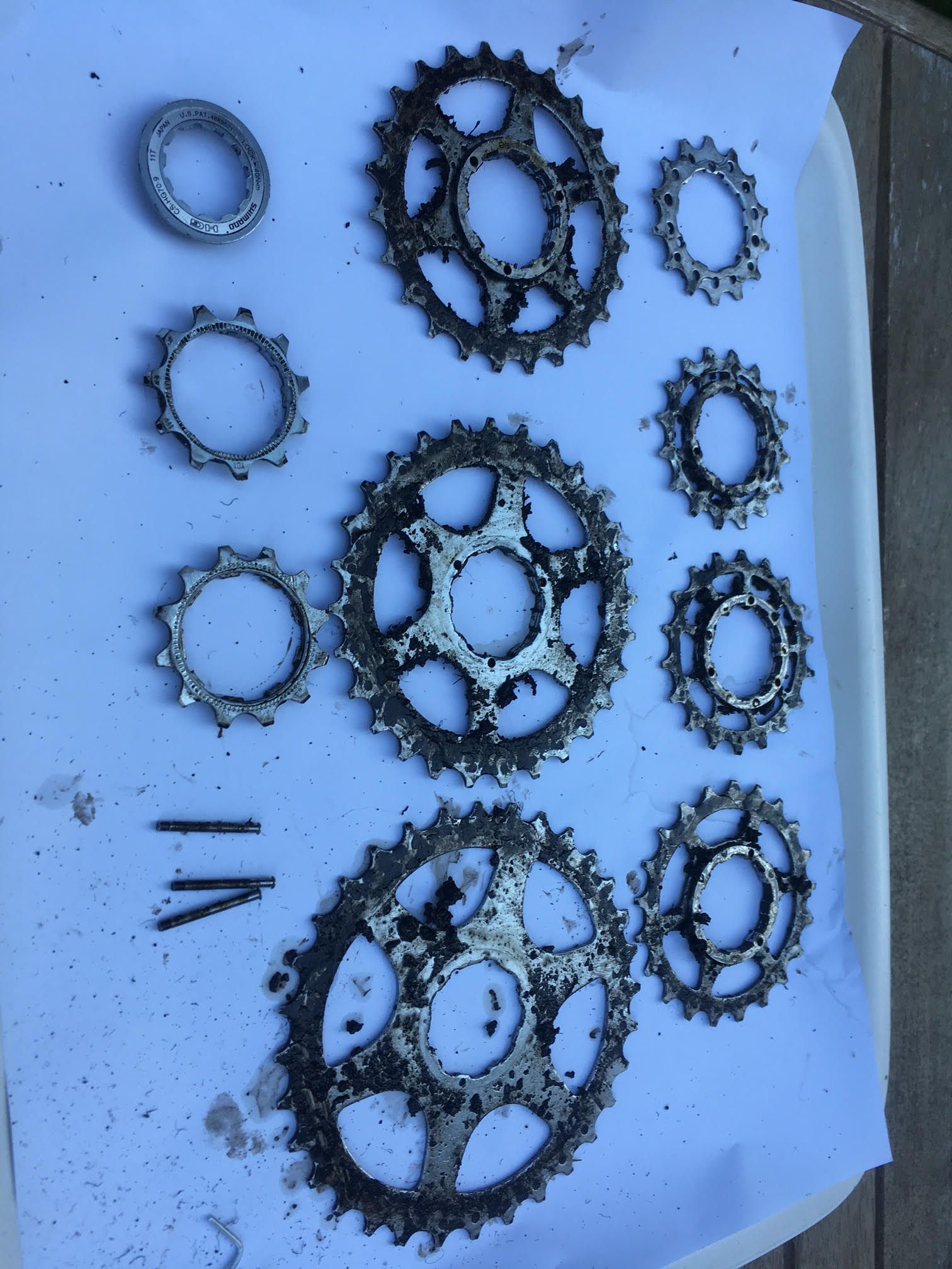

Inte alltför upphetsande...en 8-delad Sunrace kassett med Tourney/Alivio, helt ny...3x9-prylarna från Checker Piggen, med en kassett som samlat gunk sedan millenieskiftet...
Shimano CS-HG70-9...kan du bli fin igen?

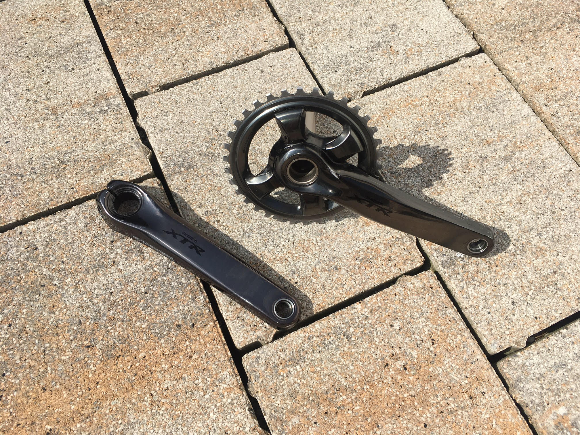

Ja, är det nåt som ger ångest så är det ju gamla vevlager som är designade för att jävlas med dig...om jag gör 1x-uppgradering måste jag också ta itu med det, men om jag får den gamla drivlinan att växla rent kommer jag nog "bara" att högglanspolera upp vevarna och sen vara nöjd med det. En nyare vev har jag men rent kosmetiskt kommer det att se kakka ut och driva mig till att ändra 5 andra komponenter...vill ju absolut inte att det här spårar ut för mycket. STI-reglage har jag inte fått tag på än, har ingen lust att lägga ut mer på dem än vad hojen kostade, så i en "Aufbaustufe Eins" blir det att testa en moustache-bar med de Deore-shifters jag redan har, ska ju bli en mer en avslappnad hoj för farsan att ha ute i stugan för att hämta posten.
Men borde det inte funka att bara sätta dit en n/w klinga på befintliga vevar? Eller är det någon skev bcd?

Det är absolut ett alternativ, har funderat på nåt från Renthal eftersom deras guldton är nog samma som i TREK loggorna. Bootzippern ska få en XTR uppgradering, så där har jag en 1x NW setup som kan plockas över:

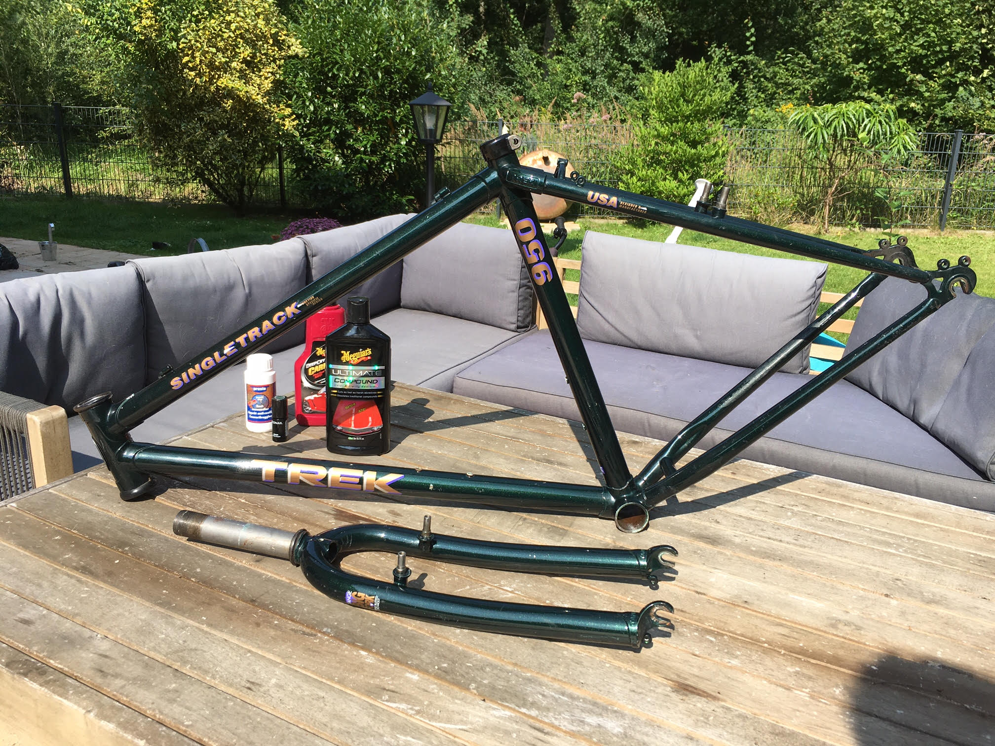

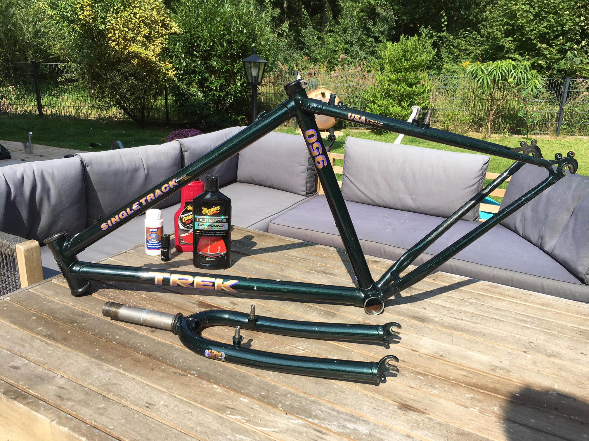

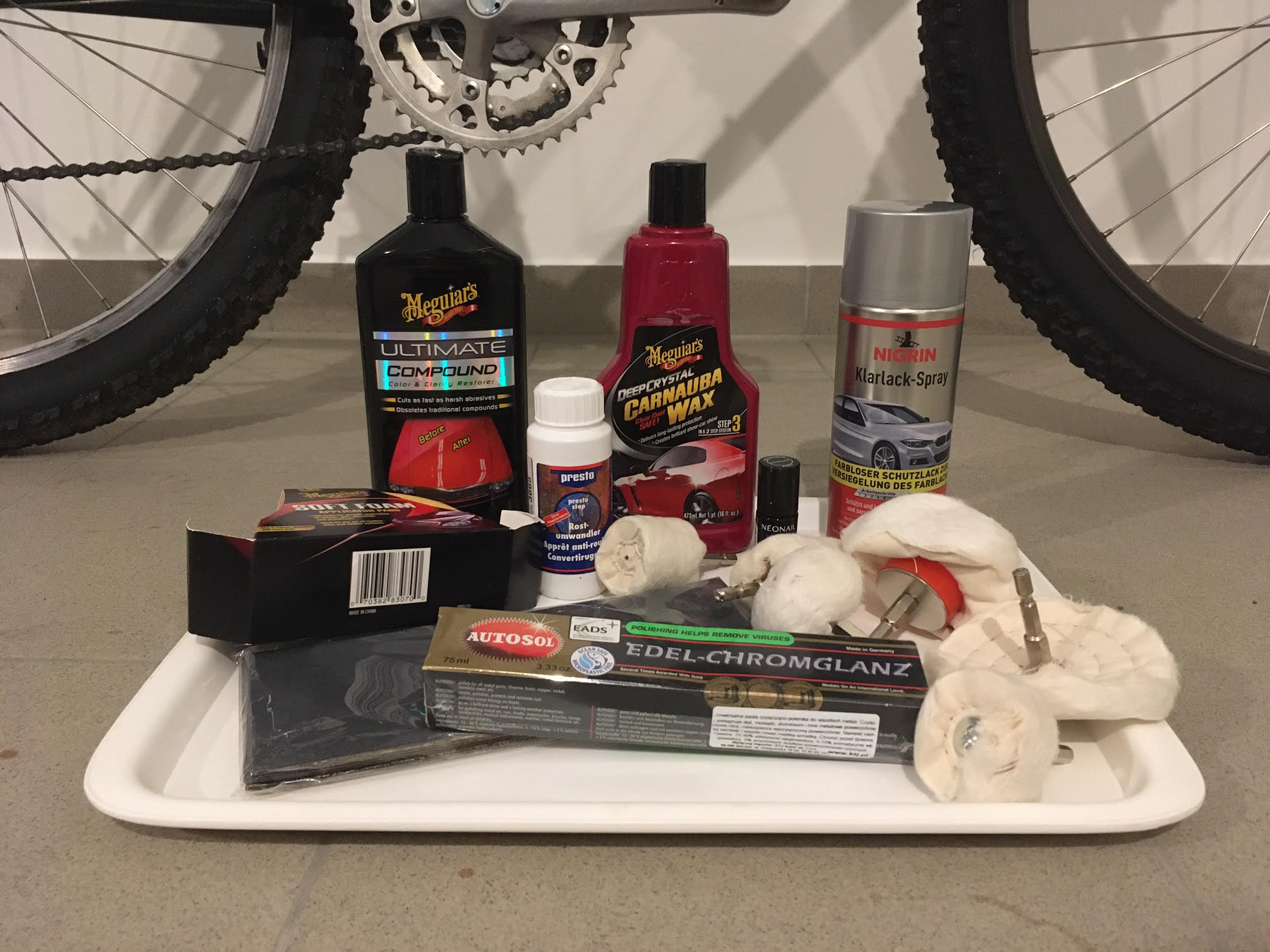

Cykeln är i delar och jag har polerat lite på ram och gaffel, fick även hem den nya stammen som är i stål:

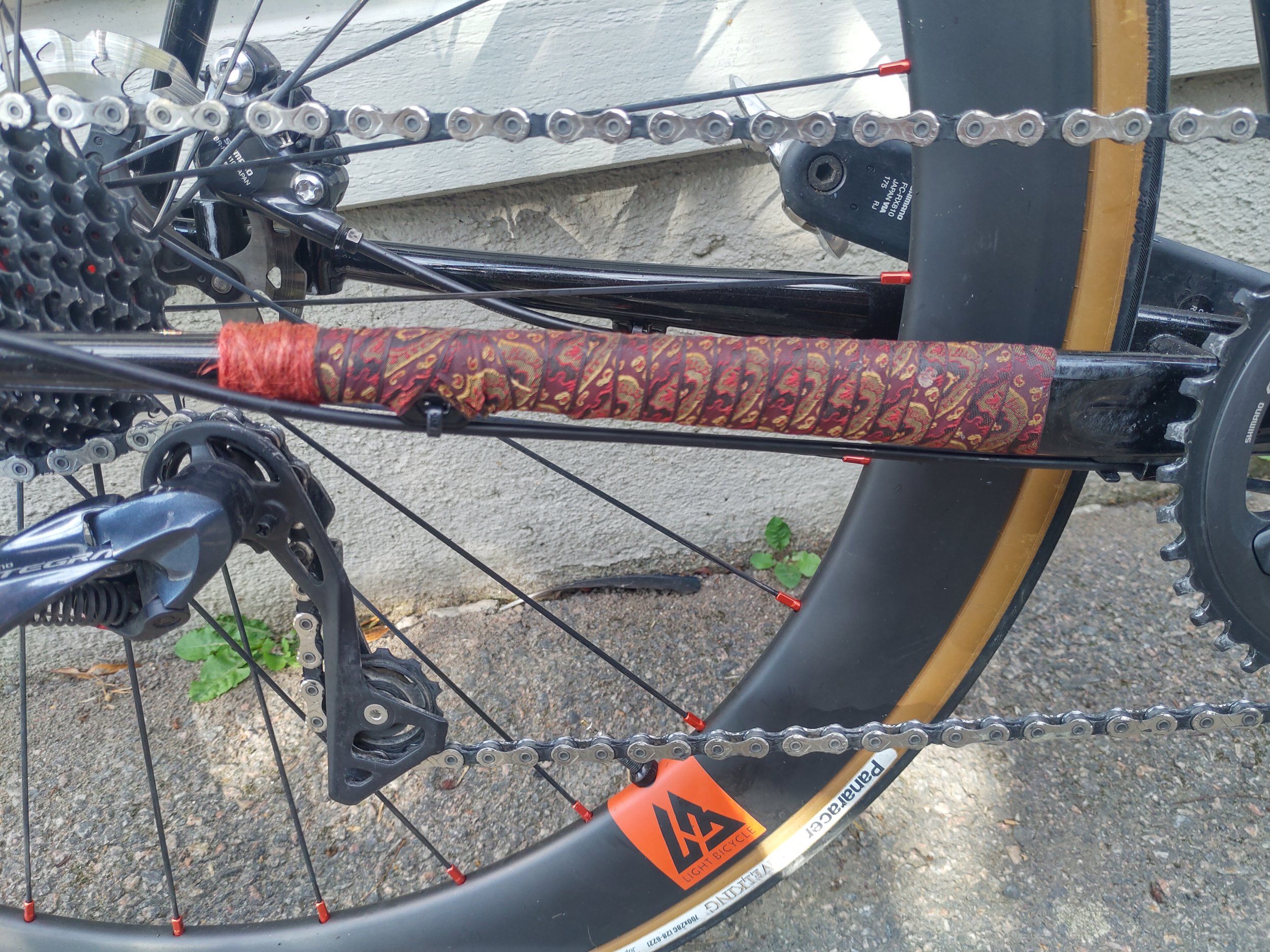

Kedjestaget, där har jag lust att testa linda med jute och dra på lite shellac, istället för att ha plastskyddet. Många små projekt i projektet...
Visa bilaga 507762Visa bilaga 507761
Att spexa till kedjestagsskyddet är ett utmärkt sätt att göra cykeln lite roligare. De flesta tygband funkar, även om det blir lättare med lite stretch i materialet.

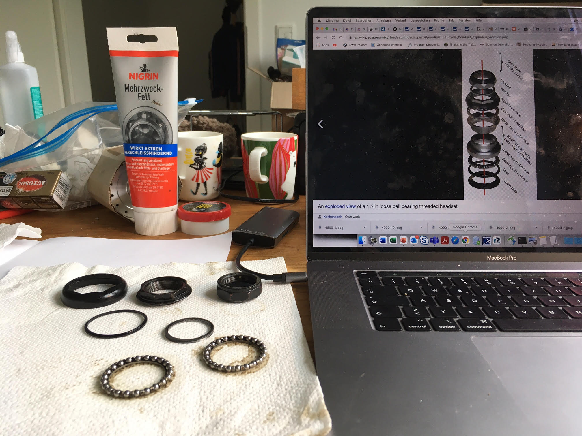

Efter att ha rengjort styrlagret åkte gaffeln på igen, stolpen blev lite snyggare efter polering (hade bara några smårepor) och sen kunde jag inte hålla mig från att kolla stuket med en liten mock-up...work-in-progress, blir nog ett par iterationer till...

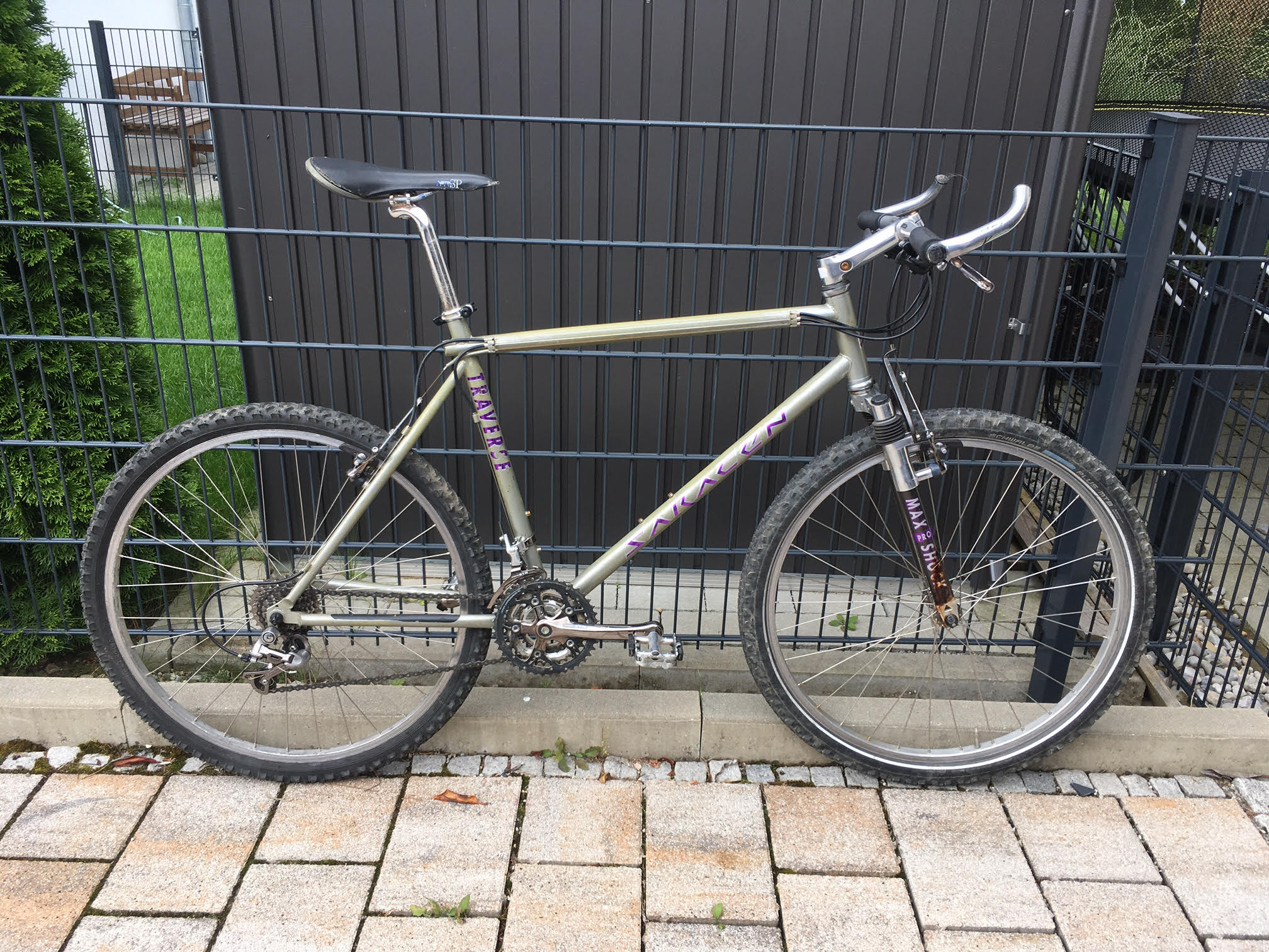

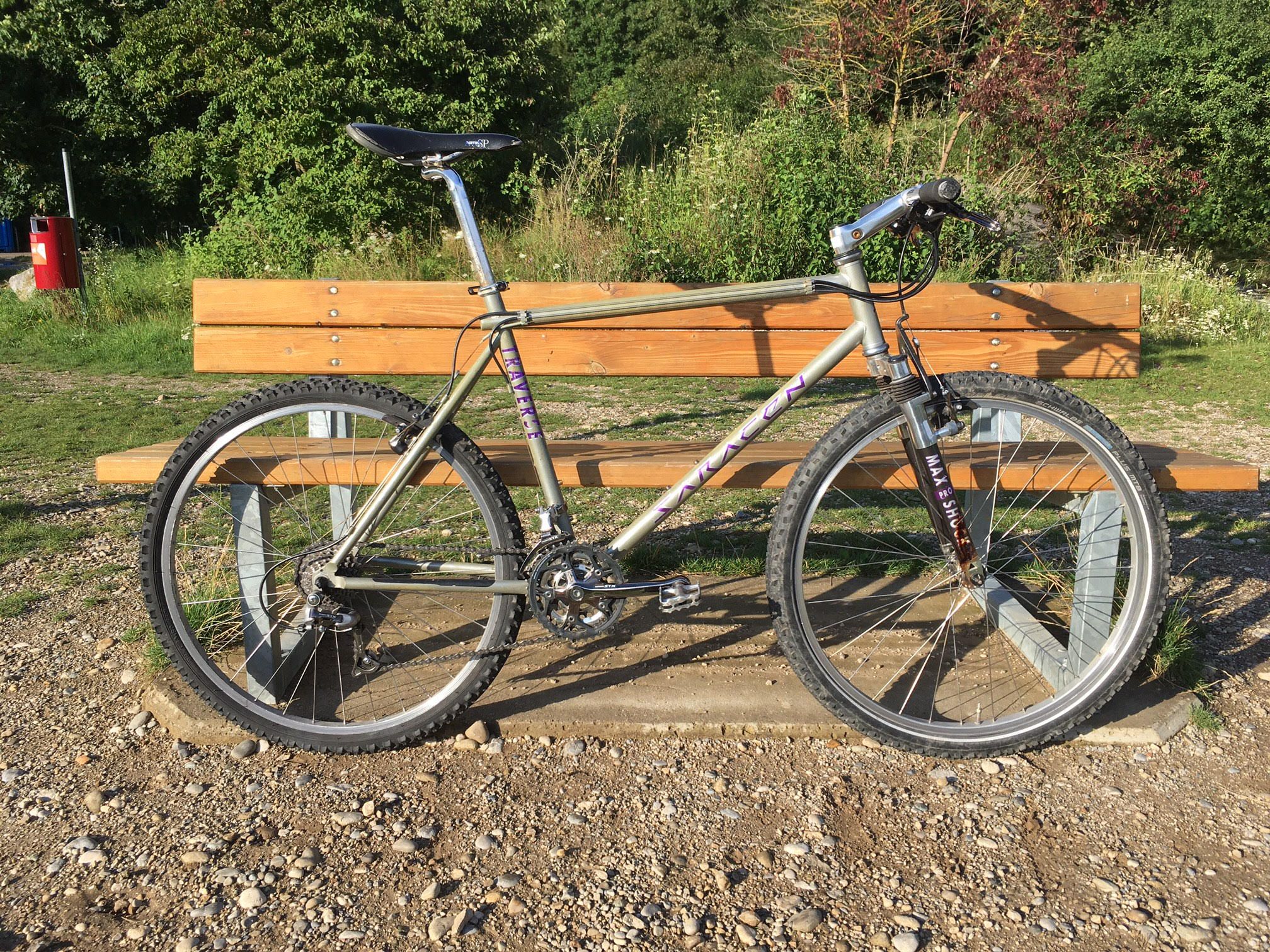

Första lilla provturen med Saracen, där har jag en del att göra, men det finns detaljer som jag gillar i ramen. Deras pulverlackering ska visst ha varit top-notch, nu har dock toppröret tagit en gulaktig ton som jag hoppas går bort med polering. Jag får se vad som blir av den här, allt är tänkbart, raw rostig ratrod, tracklocross, bikepacking-rig...en gaffel är det första som bör bytas, i övrigt rullar den, om än på rätt stumma gamla Schwalbe Marathon...

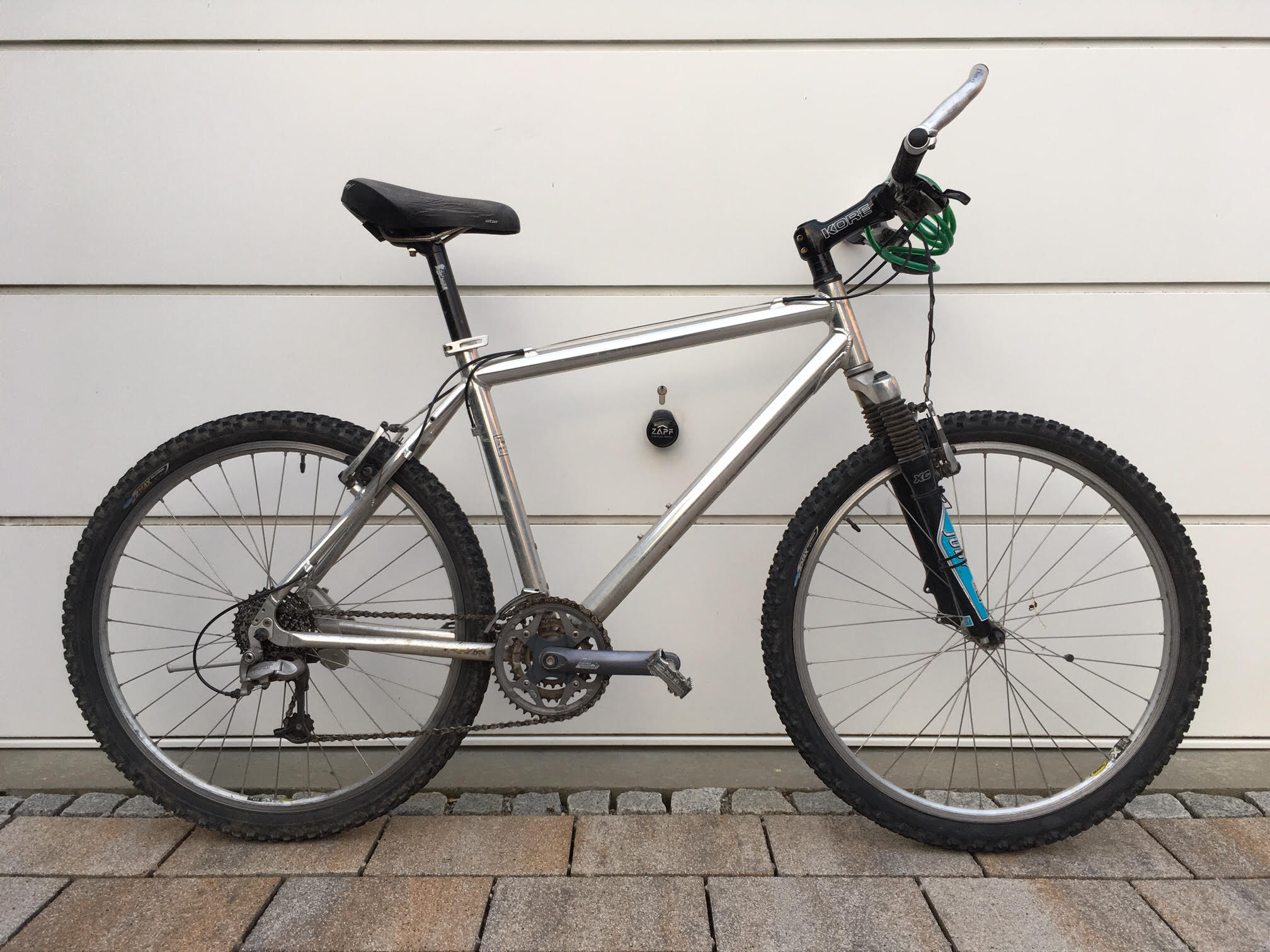

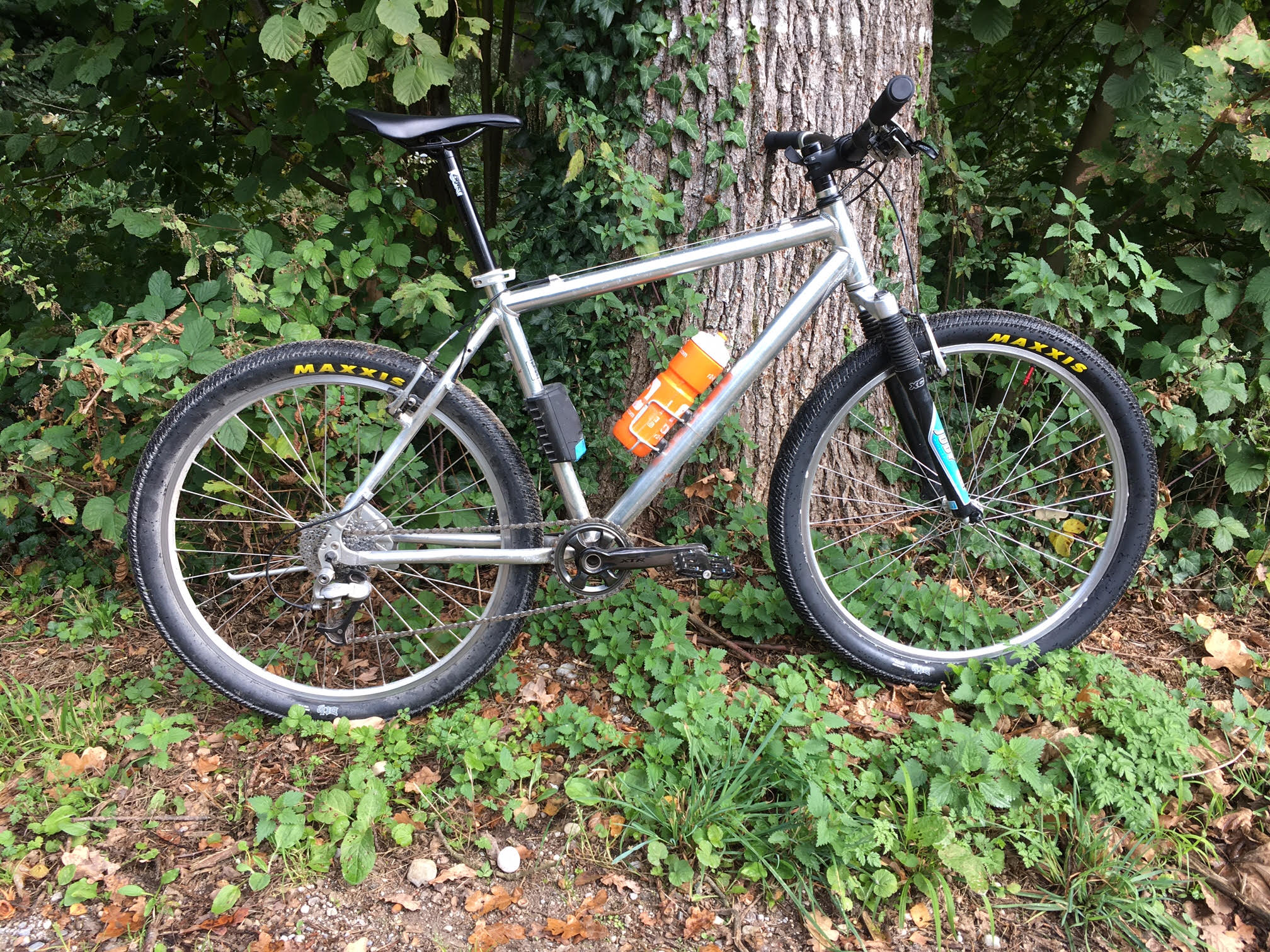

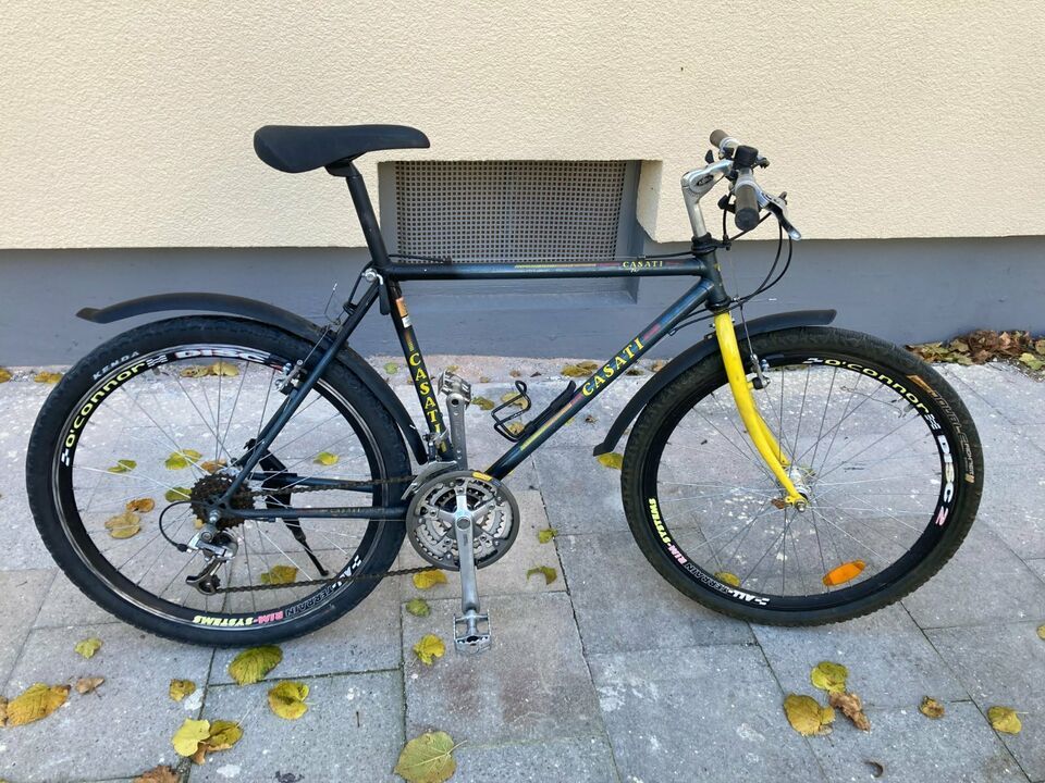

Första aluminium-ramen bland mina egna hojar, men jag vet inte om den ska räknas, köpte den billigt för att plocka delar till de andra projekten -- mycket XT-delar, 9-delat, Kore stam och styre, Mavic-fälgar, Rock Shox Judy XC gaffel som fortfarande fjädrar optimalt för gravel, dvs ca 50 mm. Någon som har en aning om vad ramen kan vara? Omärkt förutom en klibba med "7005 Heat Treated Aluminium", den är alltså inte rawad i efterhand -- det finns ett ramnummer, skulle ju kunna betyda tillverkningsår 1999, med tanke på komponenterna hade jag placerat den nånstans i början av 2000-talet. Får ta en runda med den innan jag bestämmer mig...

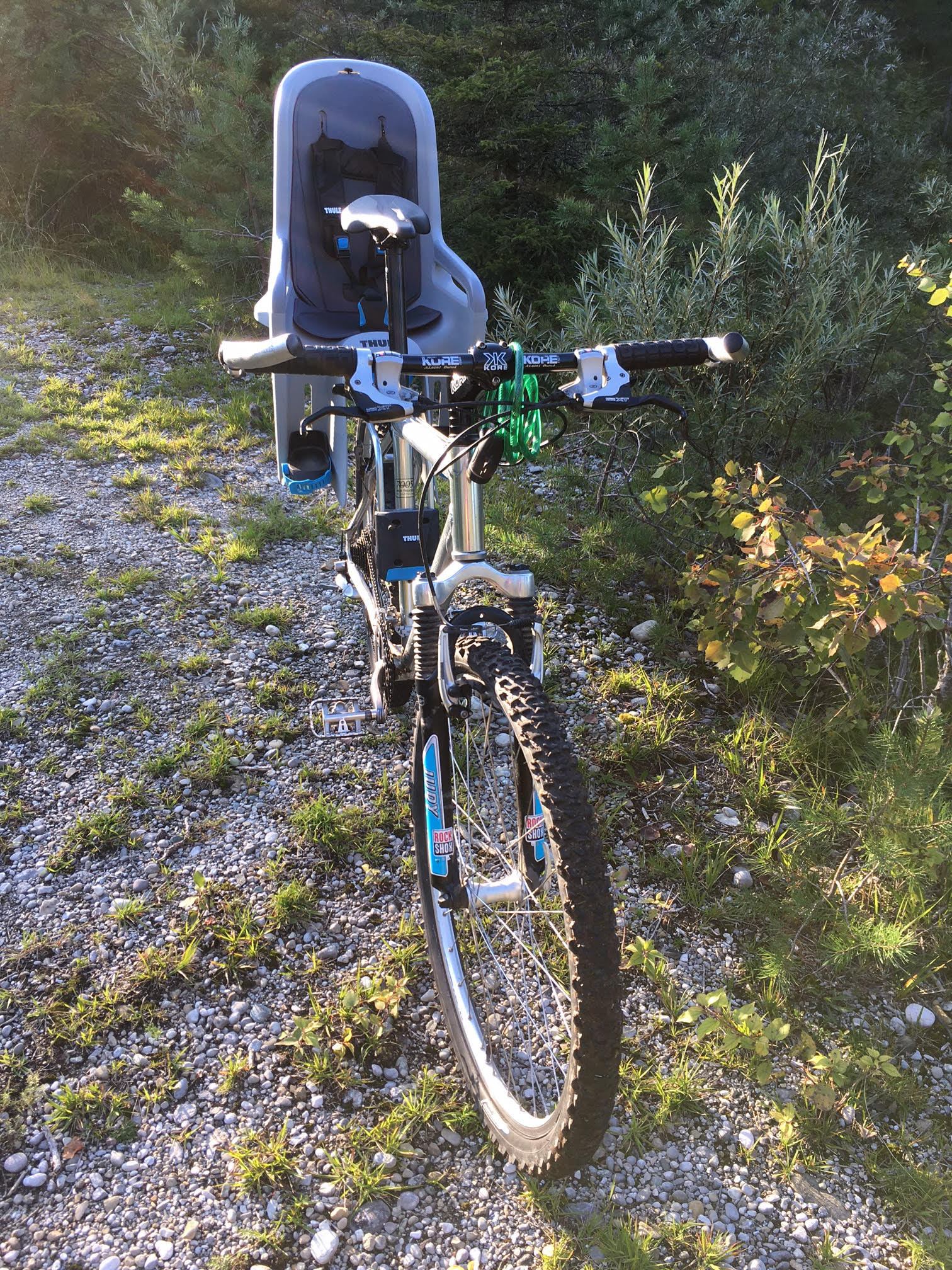

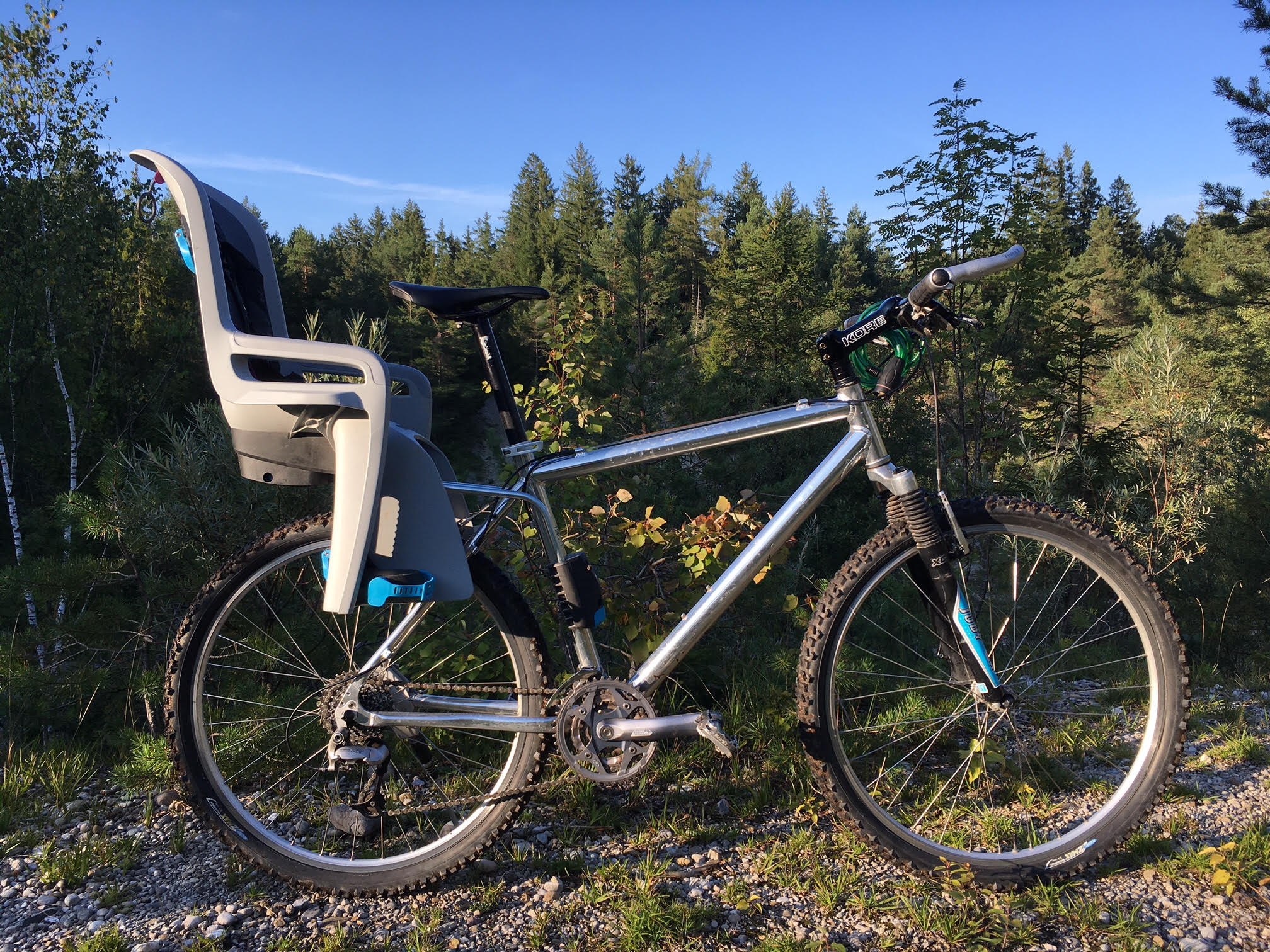

Slaktgrisen får överleva, efter en kvällsrunda i skogen med kidsen är den nu dedikerad child carrier ultra plus...allt lirar, tom med färgmatchning. Blir lite polering av ramen, kanske de nya Maxxis DTH som just levererades får testas...

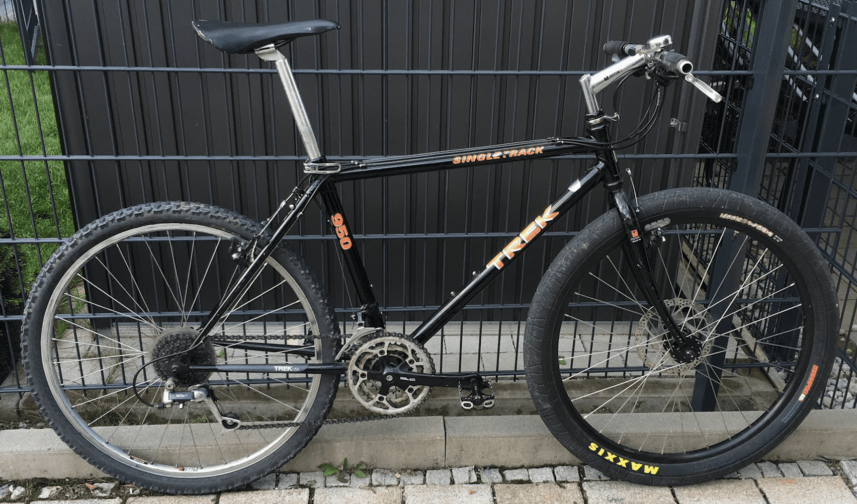

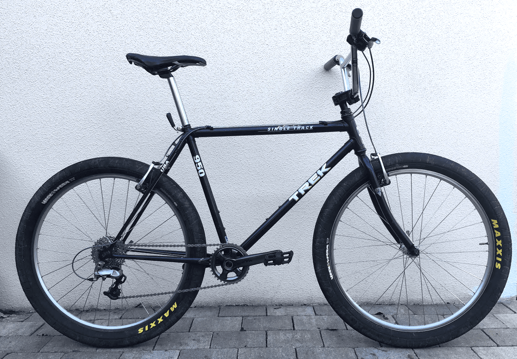

Den svarta blev tillräckligt klar för att ta en första kort testrunda, har lite småfix kvar men redan nu riktigt hemma som avkopplad grussprättare. Det verkar vara en liten skillnad mellan årgångarna 1992 och 1993, på den här är 2.3-tumsdäcken för breda om jag pumpar över 2 bar, på den gröna (1992) är det mer plats bak. Frontrack och korg har jag fortfarande inte fått tag på, försöker hålla den här som budgetbygge än så länge, men det känns som att det skulle passa karaktären.

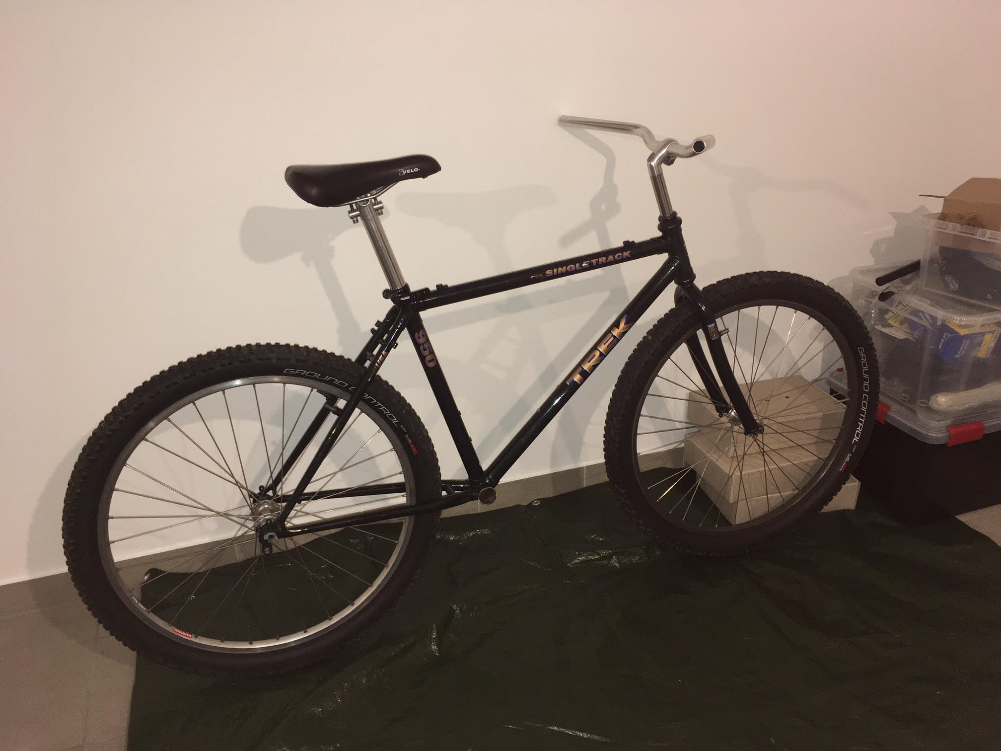

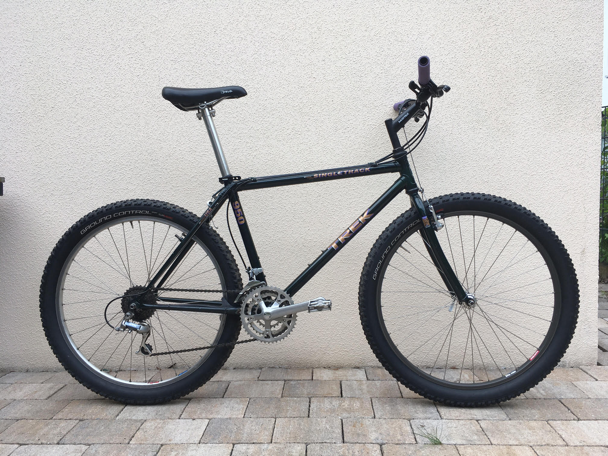

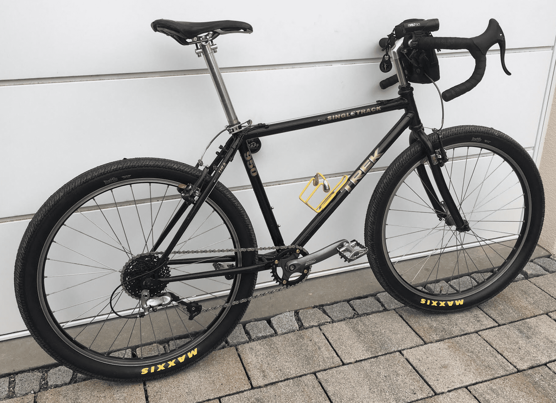

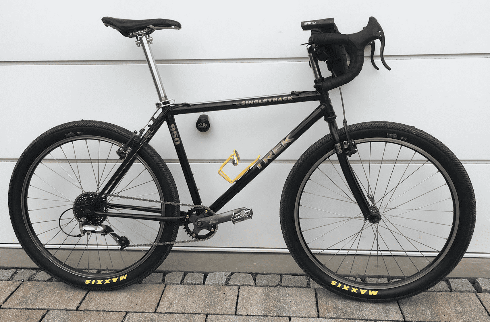

Treken är klar, sinnessjukt hur bra och kul en snart 30 år gammal hoj kan bli med lite meck och bredare däck, med 2.3 här absolut på (och över gränsen om jag pumpar mer än vad jag normalt kör med i skogen). Jag kan varmt rekommendera dessa ramar, har ju en till som blir nästa projekt, den här ska upp till farsan nu.

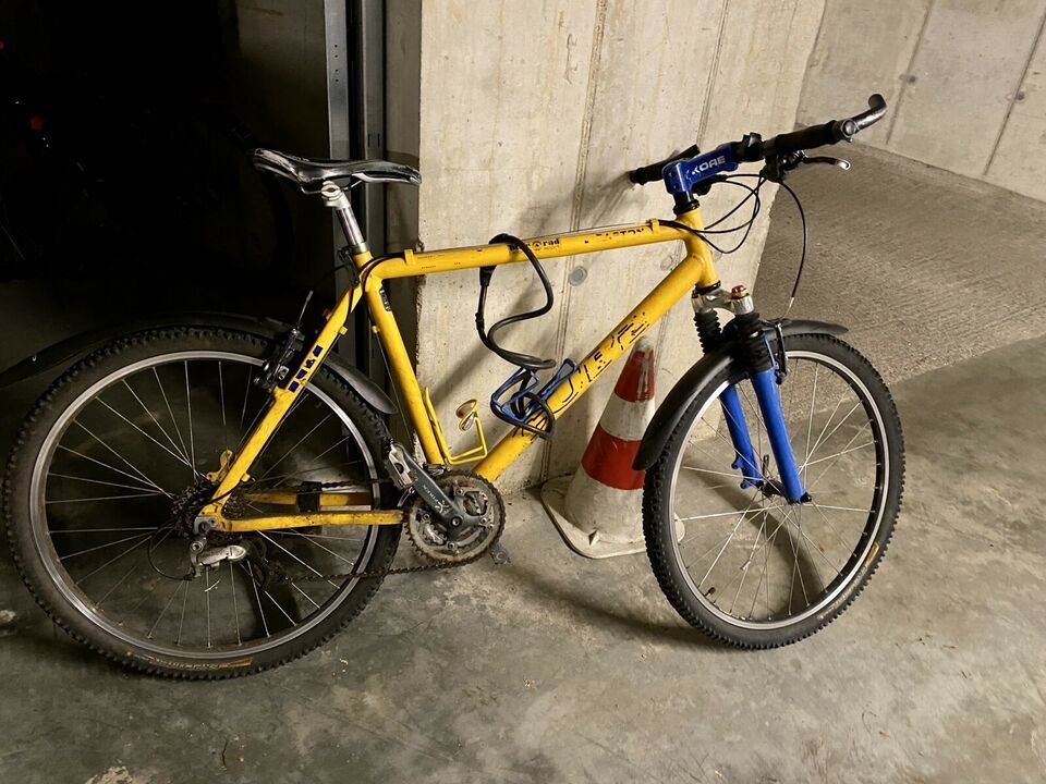

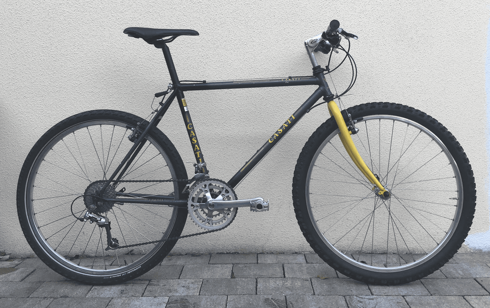

En lördagskväll och lite surfande med datorn för att se om nåt kul objekt dyker upp...eftersom jag bor i Bayern med Alperna på en timmes bilfärd bort, finns det här rätt gott om MTBs, och ofta i prisklassen kring 50-100 euro för hojar som jag verkligen diggar (dvs 90-tals stål). Så här kommer att litet utdrag av annonser som hamnat på märklistan:
För liten men den där lackeringen är ball.
Funderar på att köpa den bara för komponenterna. Säljaren verkar ha noll koll så jag undrar hur den hamnade hos honom, för att vara alu rätt cool ram som var dyr då den släpptes där nån gång kring 2003-2005. XTR bakväxel. Gaffeln utbytt. Vete tusan var den skulle passa in i stallet, skulle kunna ha den på jobbet men det är ursäkten för de senaste 3 hojarna.
Retro MTB för grabben som fyller år snart. Den här skulle bli cool med lite jobb.
Bridgestone finner man inte många här, den här är nog från -86. Riktigt cool ram, väger tyvärr en hel del.
Rätt bra komponenter, den där sadeln är rätt speciell. Ramen för liten för mig, men för att plocka delar av vore den helt ok.
Stolpen, hjulsetet, gaffeln...tja, mycket som jag gärna skulle kunna ha in min parts bin för en liten peng.
Alt. 2 för grabben.
Varför? Jag vet inte, men ändå ligger den där på listan.
Bullmoose-bar var det som lockade först, sen en stor ram.
Cool, lite för liten igen, men jag skulle vilja ha en Alpinestars nån gång.
Rätt storlek, snygg färg och med lite jobb med sadel, cockpit och däck skulle den bli fin.
Vilken skulle ni ta och varför?

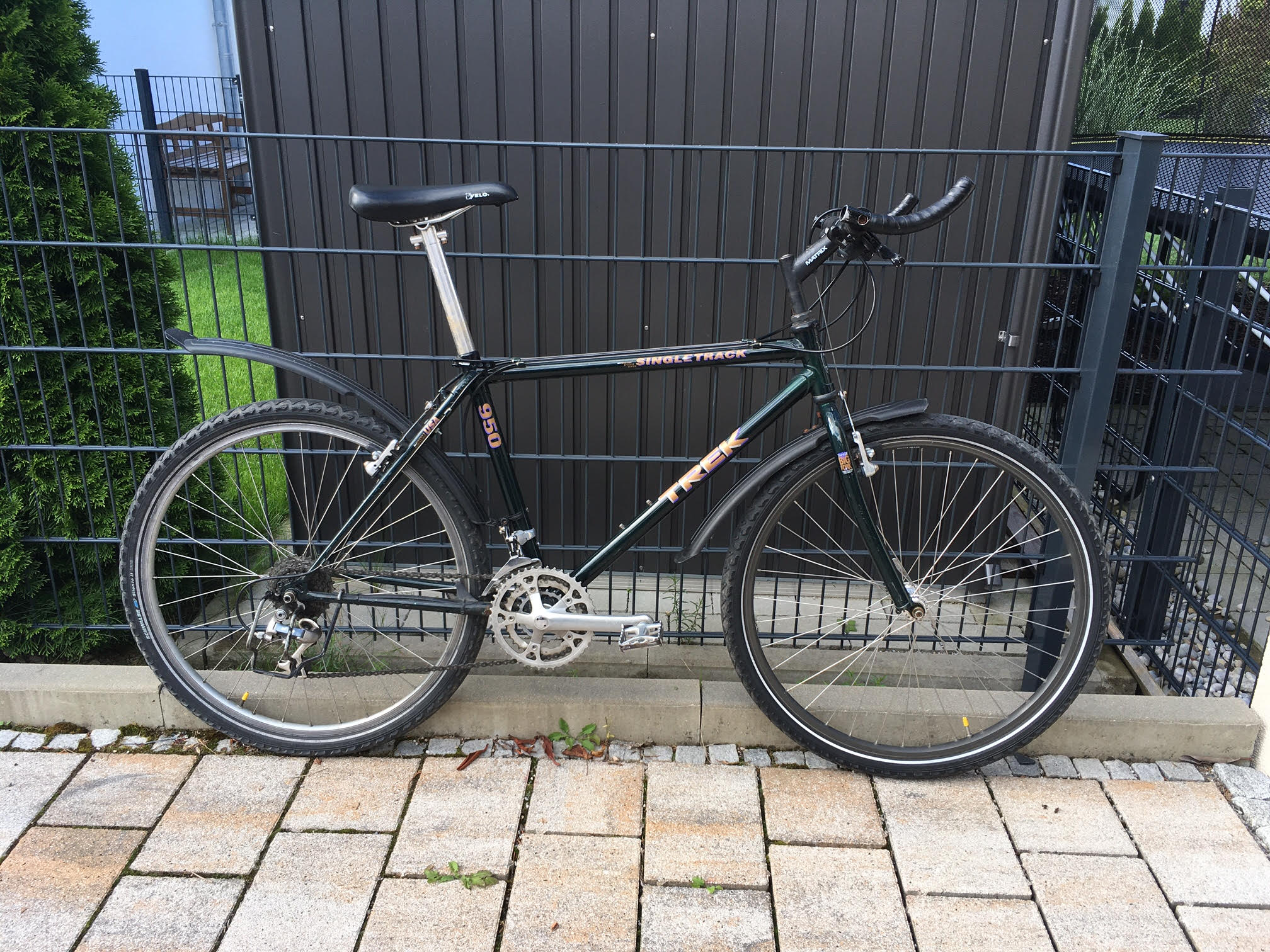

Den gröna Treken har suttit halvfärdig i källaren ett bra tag nu, så det är dags att ta itu med den. Sist fick den Hollowtech lager och ett par LX-vevar samt ny hög och kort styrstam där en lämplig dropbar nu ska införskaffas tillsammans med ett par Tektro RL520. Bartape och nya däck är redan inköpta. Idag plockade jag upp en donator för 15 euro som jag absolut inte har något problem att slakta, en CUBE från 2000 ungefär, såg bara att den hade en KORE stam med 9-delad XT-bakväxel innan jag högg:
För så liten slant kändes det OK att hämta upp den på väg hem från jobbet. Har inte hunnit gå igenom den, men såg iallafall att den har LX nav och LX V-brakes, så de kommer att passa bra ihop med vevarna. Borde därmed öppna upp dörren till att köra 11-delat. Suntour SR gaffel som fjädrar men känns rätt spongy, kommer att åka på Saracen tills vidare. Den där sadeln måste jag kolla upp bättre, tyckte det såg ut som om det var kolfiber-rails då jag lastade in den i bilen...
