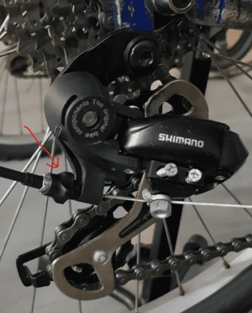

När jag bytte växelöra så fick jag av någon outgrundlig anledning för mig att ta loss växelvajern (typ när jag felsökte, så det var väl inte jätteologiskt då, men nu känns det som en väldigt dum grej). Min yngsta på 2 år som är en riktig tok har troligtvis fått tag på nedan plastmutter (som håller växelvajern på plats) och kastat ut den på våran fina naturäng. Gud vad jag älskar honom extra mycket nu :). Jag har letat i 1 timme och kan inte lista ut vad den heter, och än mindre hitta vart jag kan få tag på en. Skall förbi sportson senare idag och kolla om dem har sådana. Känns som något som är ganska vanligt, men med min tur så blir det väl en beställning från japan för att få tag på denna.
Han har en Shimano Tourney 6/7 (Tourney RD-TY300).
Den är inte nödvändig, justerskruven brukar klara sig utan den där plasthylsan, har haft så på en av mina växlar utan problem.
Var förbi sportson. Fick köpa en sån för 30 spänn. Sen åkte jag till bikeyard, han letade fram en och gav mig gratis. Trots att sportson sålt cykeln till mig, och hade ett exemplar 2 meter från kassan, så ger han mig ändå fel. Trots att jag säger vilken cykel det är och att det är en Shimano Tourney RD-TY300. Nåväl. Nu har jag en som passar, som var gratis 😂
