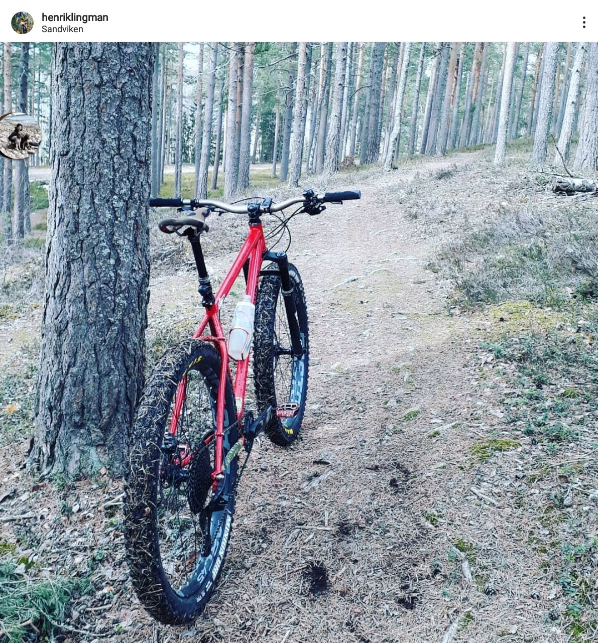

yonna kör tretummare med 65 mm fälgar på sin fatbike.

Kan bara prata gott om Surly Krampus som är den roligaste stigcykel jag haft. Med Minion 29x3,0 blir det nästan för mycket grepp så favoritdäcken är WTB Ranger 3,0 som trots sitt fina mönster ger massor med grepp pga mängden gummi i marken samtidigt som att jag rullar ifrån allt och alla då omkretsen på hjulen är så stor.
