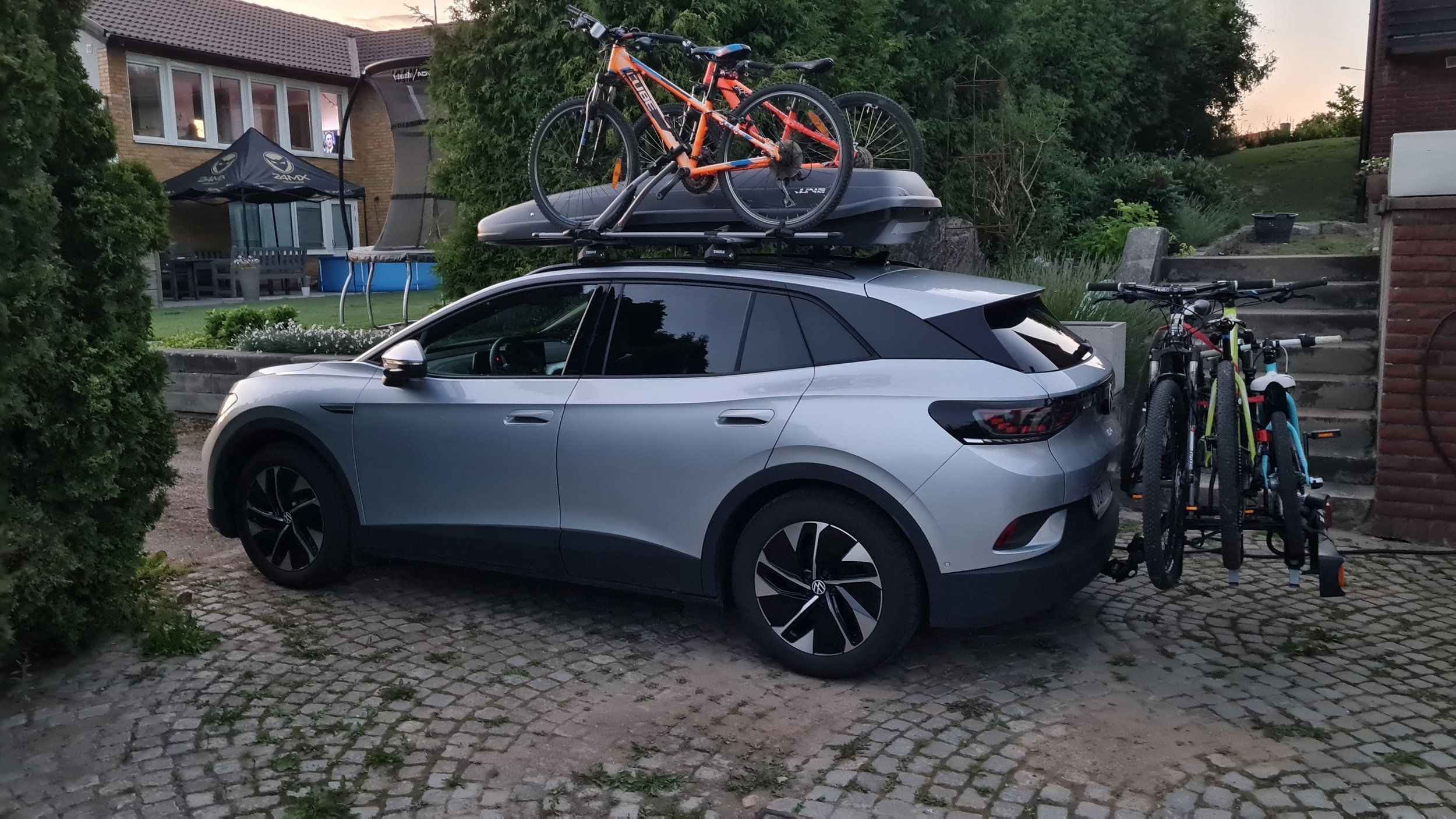

Körde såhär i somras: Takbox + Två hojar på taket, tre bak och fullpackad bil med fru och tre barn.
Snittförbrukningen låg runt 23 kWh/100 km jämfört med ca 18 på samma sträcka en månad innan med tom bil.
    605.8 KB · Besök: 16
