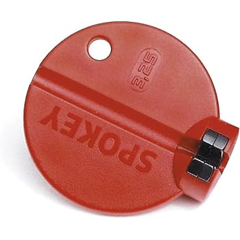

Tack för tipset, har ekernyckel, har kollat men vågar inte riktigt dra i ekarna själv, rädd däcket blir ovalt. Enda jag inte gjort på cykeln är ekning och svetsning samtbyte av framdrev. Där jag köpte cykeln begärde sig i konkurs för två veckors sedan(SportsOn) . Jättetråkigt, jäkla schysst personal, hjälpt mig otroligt mycket och varit trevlig och peppat mig otroligt mycket.

Låter som en bra början, tar man det bara lugnt och spänner ekrarna i små steg är det enkelt och ingen risk att hjulet blir snett/ovalt
Som jag skrev ovan, börja med att skaffa en ekernyckel av bra kvalité, dvs en som greppar om (minst) tre sidor, typ
Och en oljekanna ('blöt' kedjeolja duger)
-Droppa en droppe olja på varje eker där den går in i nippeln och på varje nippel där den går in i fälgen.
-Vrid sedan nippeln 1/4-varv fram o tillbaka för att smörja upp den.
-Spänn sedan ekrarna stegvis, typ MAX 1/2-varv i taget.
Detta är inte svårt, men är du osäker på hur du skall göra finns det mkt på nätet, tex:
Annars kan du följa ngn bra hjulbyggarbeskrivn, från ekerspännings-steget och framåt, tex:

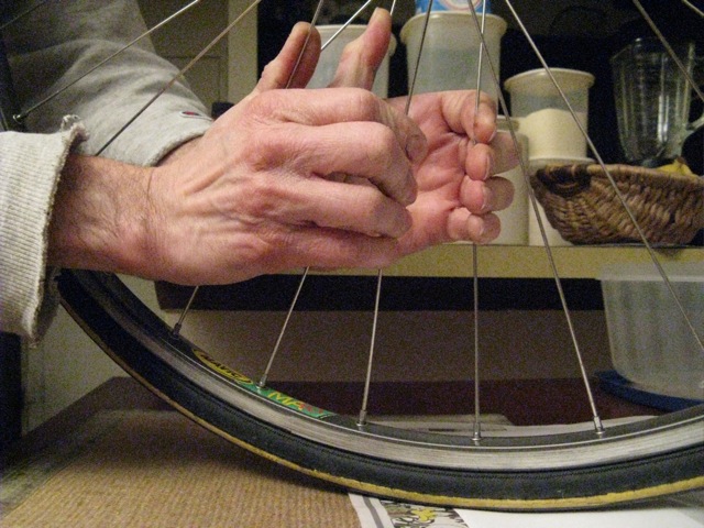

Se även till att sedan spänningsbefria ekrarna (för att slippa inneboende spänningar i ekrarna från hjulbyggande och ekerbockande)
"It is best to squeeze/lever pairs of spokes that are adjacent but on opposite sides of the wheel,
to balance out the lateral bending loads on the rim
" från: http://forums.thepaceline.net/showpost.php?s=30d625cb202def8f37a832205c6a5a6e&p=1256203&postcount=17
Varför det behövs förklarar hjulbyggargurun Jobst Brandt här: http://www.sheldonbrown.com/brandt/stress-relieving.html

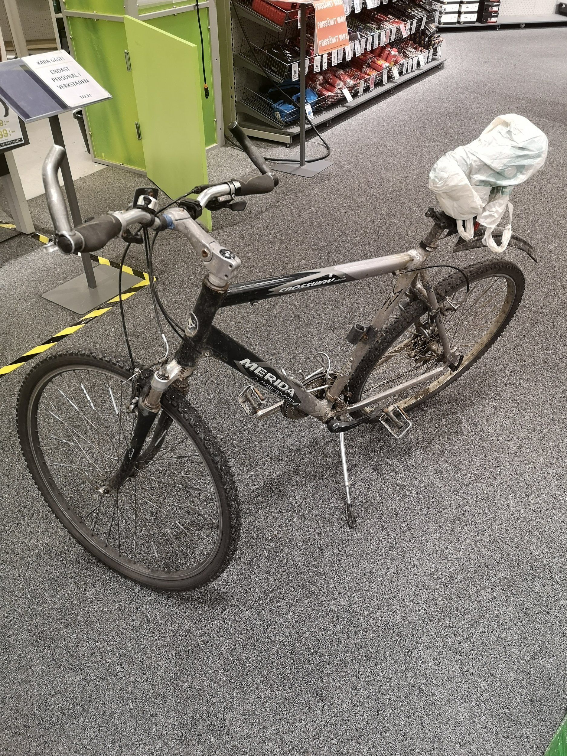

Hej igen!

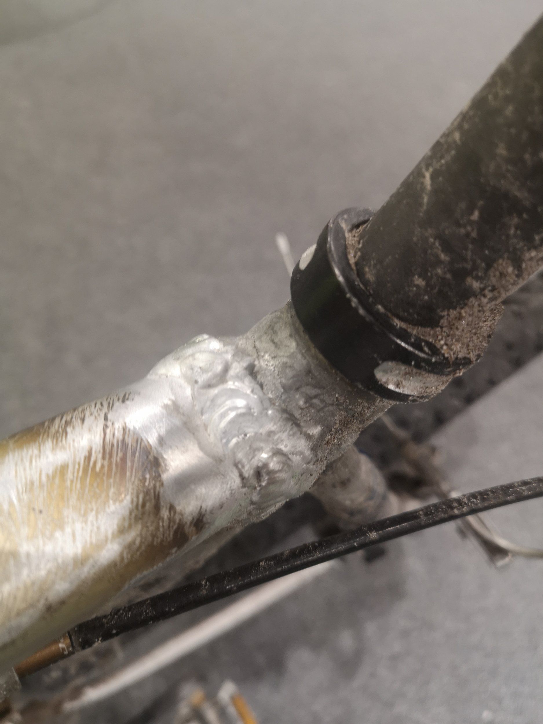

Jag svetsade ihop ramen och det blev en till vintercykling, sadelstolpen
gick, fälgar hann avverkas men med eker byte innan, bromsbelägg
gnuggades bort, växelörat small av, kedjor bytes. Ny kasset blev de
också samt broms&växelskiftare plus lite punkteringar.
En tuff vinter där till slut cykelramen inte orkade med efter tredje
svetsningen var resan slut.Godset var uppätet, när sprickan
kom fram framför tidigare lagning var det färdigt.
RIP Merida Crossway 8500 - nu reserv cykel till affären 500 meter bort.
Nu är jag ägare till en Scott Hybrid Sub Cross 40, gud va skönt de är
med skivbromsar. Har bara hittills avverkat ett däck, slang och fem ekrar sedan september.
Bilder på lagningarna.
