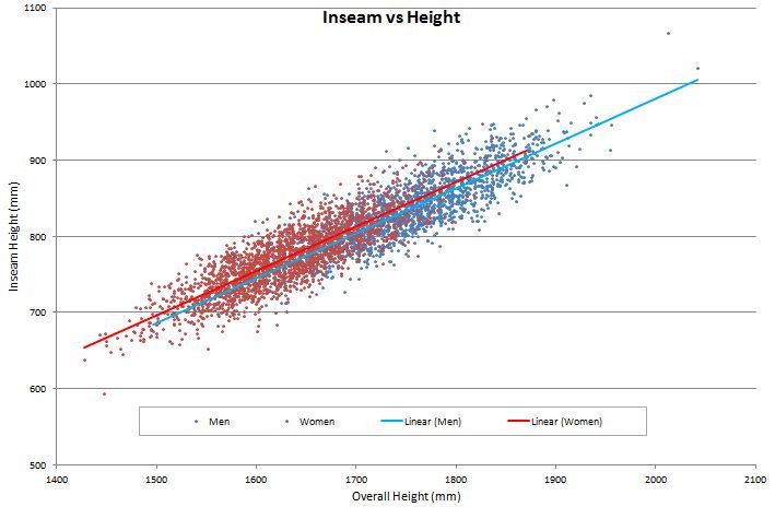

Denna bild har postats många ggr tidigare, tydligen är det dags nu igen
Att få rätt reach på cykeln är viktigt och reach beror mer på överkroppens längd än på hela kroppslängden. Som framgår av bilden kan alltså överkroppslängden variera
±10cm för samma kroppslängd.
Ska man ha en formel blir risken för felköp en hel del mindre om formeln även tar hänsyn till grenmåttet och inte enbart kroppslängd!

Det är så man skriver räta linjens ekvation (linjär ekvation), i Sverige får man lära sig den sista året i grundskolan (eller 1a terminen i gymnasiet)
Ja vet. Men jag ser inte varför det ska finnas en konstant när man passar storleken av vad som helst på en längd av en kropp.
Dessutom är inte människor vare sig konstanta eller har samma förhållande mellan kroppslängd och grenmått, vilket "krävs" om en formel som utgår från kroppslängd och endast kroppslängd skall ha en chans att vara i närheten av verkligheten
Visa bilaga 480541
Håller helt med! Men det är lite mer komplicerat att mäta.
Och glöm inte armlängd!
EDIT: ser nu att din graf visar att det skulle kunna finnas en konstant i formeln som ger reach som funktion av längd av cyklist, med den skulle vara negativ, för att kortare människor har relativt kortare överkropp. Den under antaget att reach är proportionellt med längden av överkroppen.
EDIT2: Nej, jag tänkte att grafen visade överkroppslängd, men det är inseam. Så konstanten är positivt!

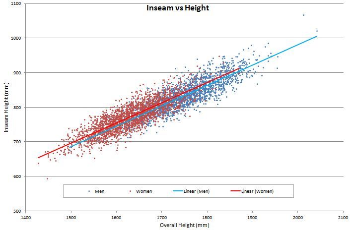

Rotar fram den här tråden igen. Jag knappade min längd × 4.47 enl. receptet för att hitta sin RAD. Mätte lite slarvigt upp på min cykel och det stämde rätt väl överens. Absolut inget jag tänkt på så men. Hur som helst, min cykel är en izzo och har 513mm reach. Jag låg mellan storlekar och välde den större (xxl). Sen har jag satt på bredare styre och kortare stam (styret är 820mm nu, ungf 30mm kortare än vad hans formels sweetspot ligger på). Så, jag köpte en modern cykel med lång reach, sizeade upp och måttet stämmer (typ, mätte lite slarvigt men ungf). What gives? Vad missar jag?
Ska sägas att jag skarpt ogillar hans retorik och argumentation. Får väldiga konspirationsnutcase-vibbar av videon.
Berk
Cyklar vi på för stora cyklar?
Vad menar du med "vad missar jag?"?
En sak som är såklart helt fel är man måste multiplicera längden med 0.447, inte 4.47. Otroligt att folk fortfarande inte förstår the metric system!!
UprightCitizen
Stämmer, annars blir det helt orimligt.
Vad jag menar är att han säger att alla cyklar är alldeles för stora, men jag tycker inte det verkar så?
