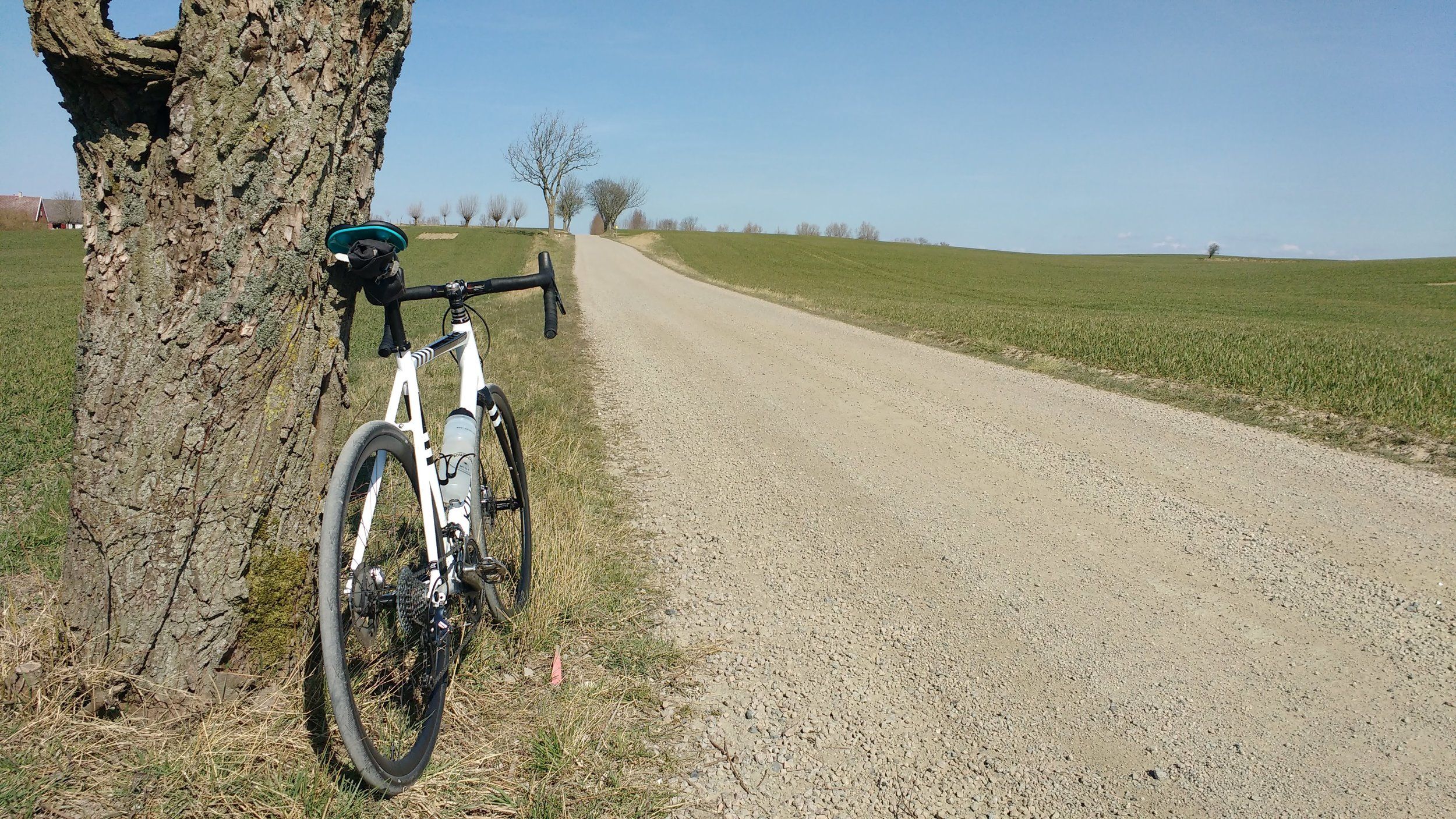

Jag tycker mina grusvägar innehåller alla fraktioner på bilderna ovan. Skogsbilväg där det varit lite blött, så man dönat på makadam 64/96 eller något i den stilen. Funkar ändå ok med "vanlig" cykel och däck sålänge det inte blir i för långa sektioner..
Däck för grusväg 30 eller 32 mm. Till racer
Det är främst sportgrus utifrån bilderna ovan.
dvs ordinära racerdäck i 30/32 mm. Får börja leta efter däck i de dimensionerna.

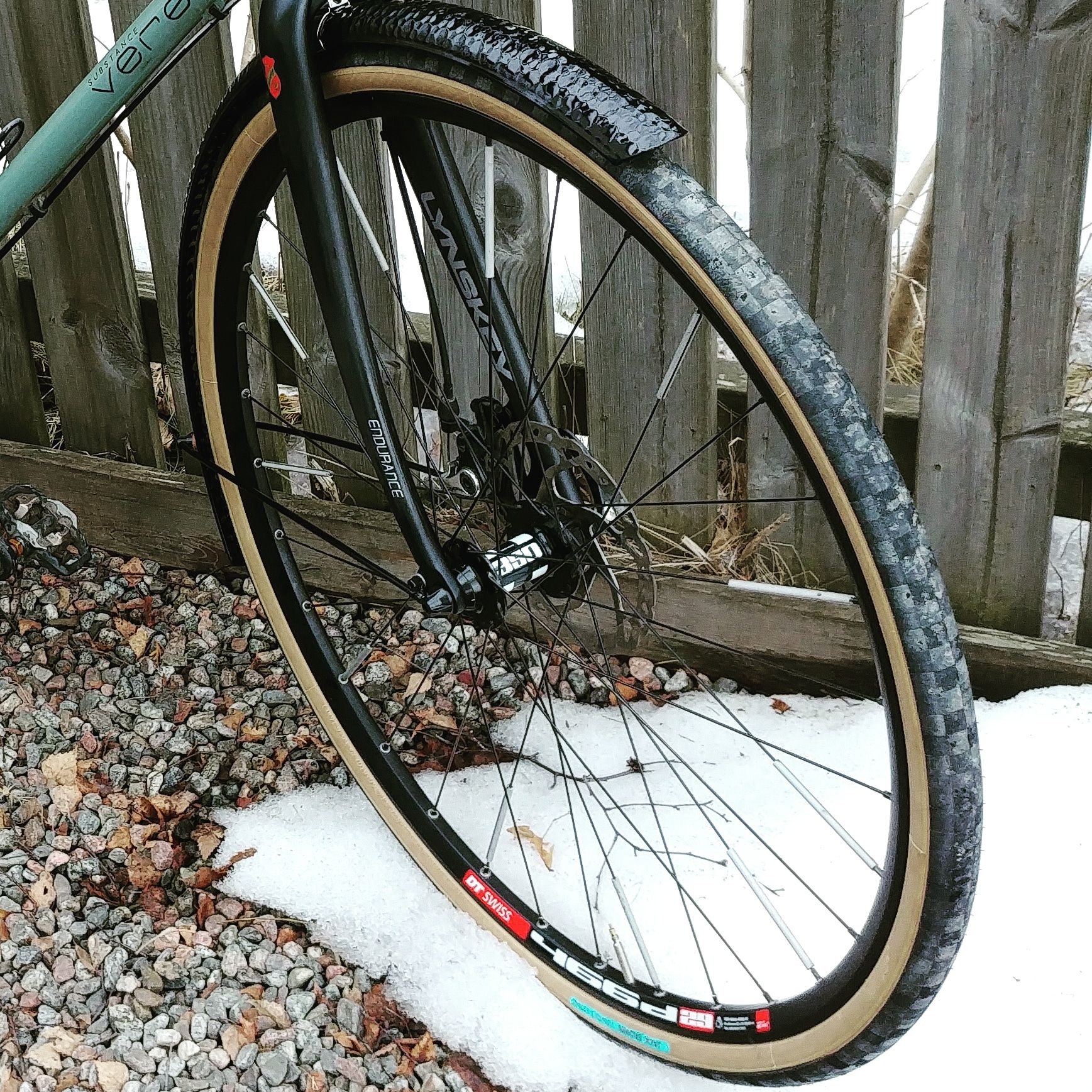

Däremot är det troligare att det blir ngt liknande de här framöver
622 x 38 Steilacoom TC
