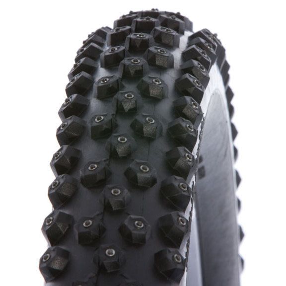

dubbdäck hjälper förstås. men anses som nämnts oetiskt av många som hävdar att rötter skadas vilket nog är tveksamt eftersom barken på dessa ändå slits slits bort på varje stig, men framförallt att slitmärken på stenar finns kvar till evig tid. att det senare inte stämmer kan man konstatera varje år på sensommaren, då nästan alla märken fyllts igen med de lavar som dubben slipade bort föregående vinter.
ändå är det onödigt, för det finns bra däck till detta ändamål. och slipmärkena är ändå störande.

andra däck har hårdare gummi inuti dobbarna för att stabilisera dessa, och har man kommit in dit är det bara att byta däcket, vet inte hur just rocket ron är konstruerat därvidlag.
