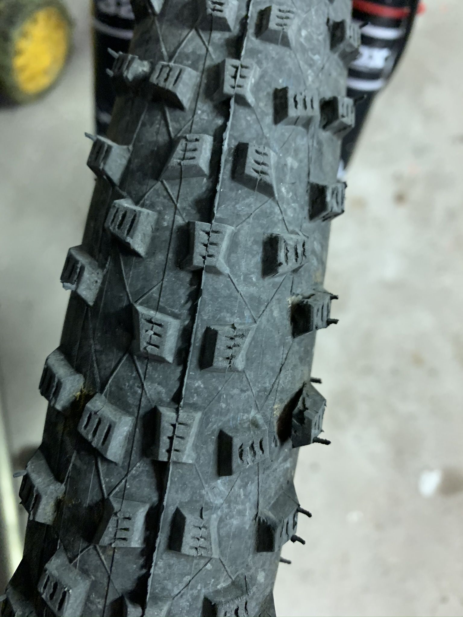

Var ut på en tur idag och såg att fram däcket var slut. Flera delar av mönstret håller på att ramla av fram (ytterkanten). Superkonstig då dom köptes in 28 maj. Rullat 100-130mil.

kan avslitna kantdobbar vara ytterligare ett symptom på för hårt däcktryck?
Det som talar för ditt resonemang är att vid högt tryck får kantdobbarna ta hela lasten medan vid lägre så kan även de innanför hjälpa till. Å andra sidan så får du vid lågt tryck större deformationer och rörelser i däcket. Dobbarnas undersida är ju formade efter en perfekt rund kropp medans kontaktytan vid lågt tryck blir i stort sett platt.

Det var iofs ett tag sedan, tror att de kommit till rätta med detta sedan de introducerade Addix.
Det har de inte. Pensionerade ett magic mary soft nyligen efter att en handfull dobbar gått av helt till slut. Men det var relativt tidigt när Addix kom som däcket köptes så det bör vara bättre.
Har ett annat MM i SG casingen som gått hårt och snart ska i sopen som slitits som det ska så det kan varit en dålig tidig batch på det förstnämnda.
