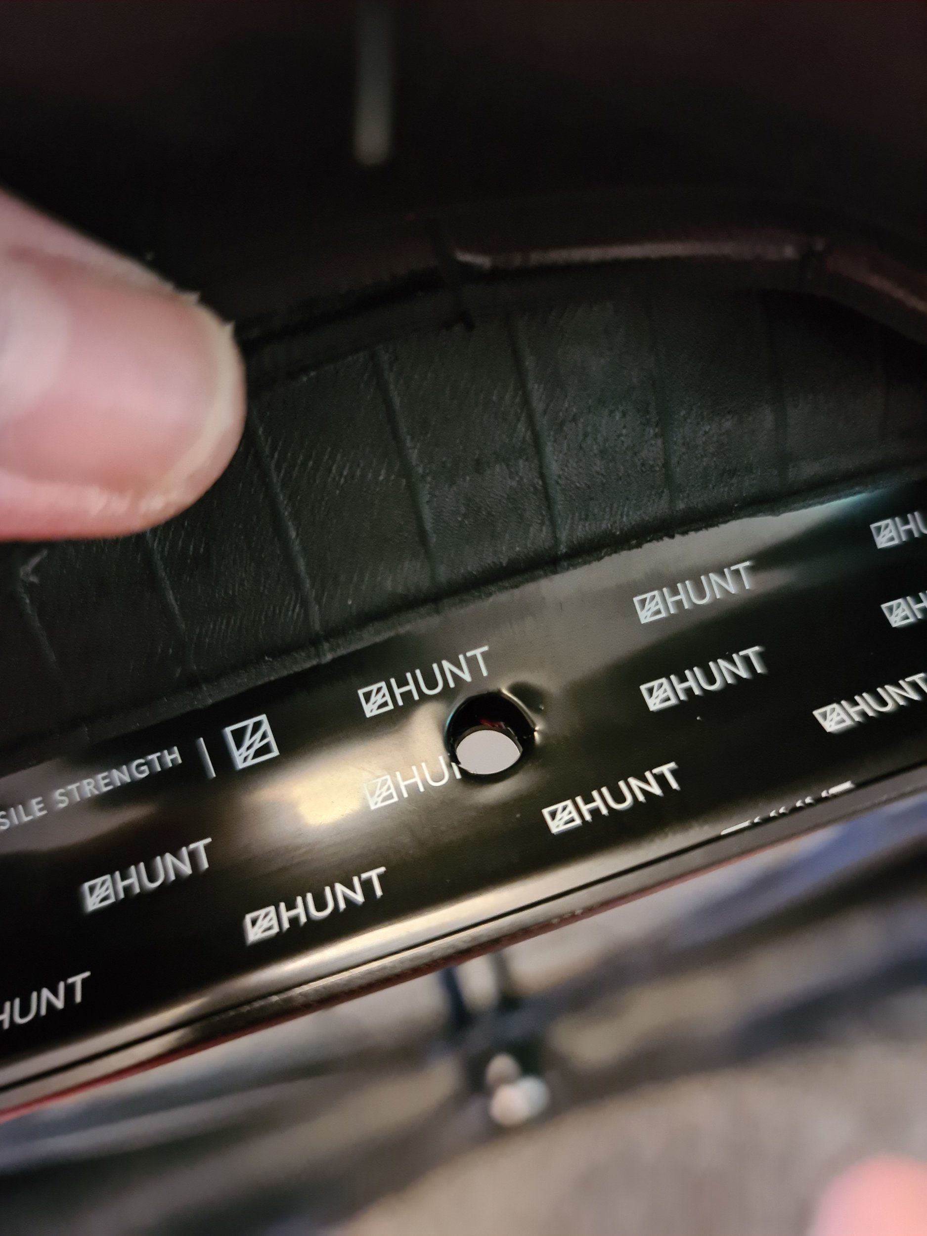

Noobfråga, men det går bra att använda slangar även om fälgarna är tejpade med tubeless tejp eller hur? Det kommer inte förstöra tejpen eller nåt?
När jag mätte igår så pumpade jag upp däcken utan tuber. Noobfråga här med, men är det vätskan som ska hålla så att luft inte läcker? För de höll bara luften i några minuter.

Mina håller utan vätska. Kolla så det poppat ordentligt.

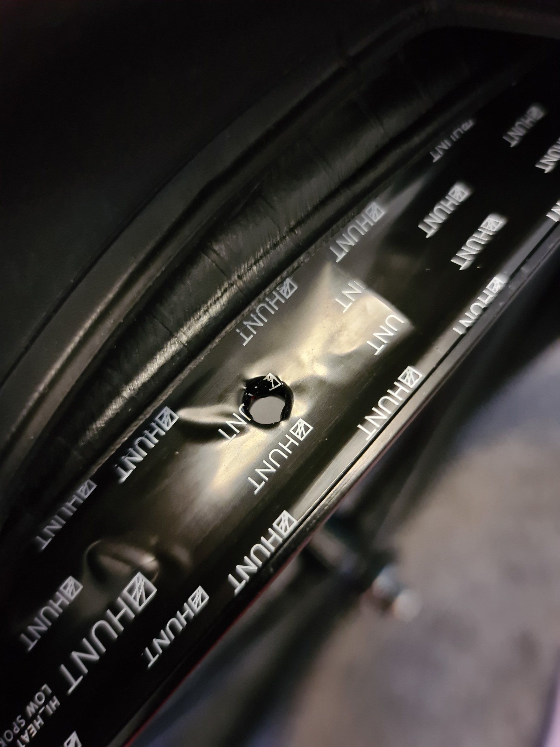

Det verkar som det läcker mest runt ventilen, tror jag. Där läcker det mest iallafall. Hur hårt ska man tighta till ventilen då? Jag var rädd att inte göra det för hårt, tänkte att tejpen kanske går sönder.

Hur många psi ska man pumpa upp de från början så att de poppar? Var rädd att inte pumpa för mycket eftersom jag har en kraftig kompressor, så pumpade inte så hårt.
