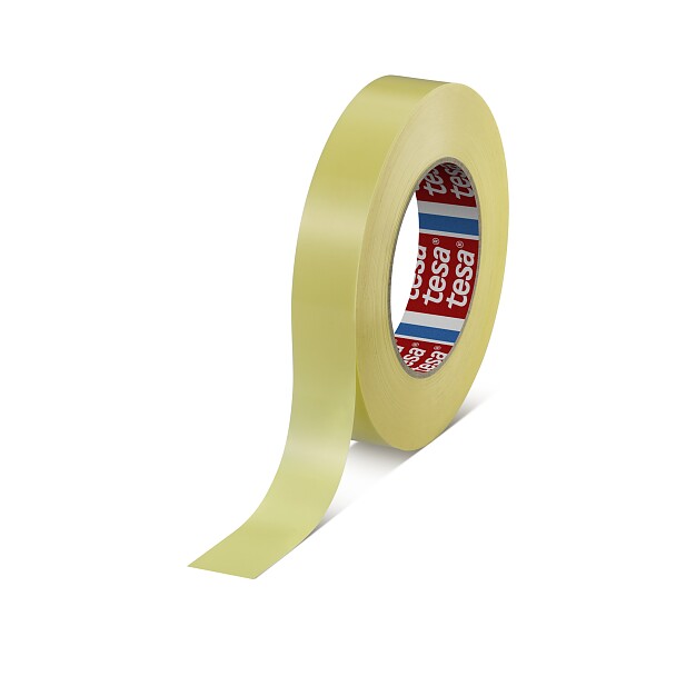

Tesa 4289 är den tejp som Stan's använder. Det finns en tunnare (och mindre styv) variant som heter 4288. 4289 finns på ebay i många bredder i rullar om 66 m, med lite tålamod hittar man även 4288. 4289 lämpar sig bättre för högre tryck (lvg) och 4288 för lägre (mtb).
Vet inte om det kan vara något att testa. Jag har själv både 4289 och 4288 i en handfull olika bredder till mina hjul.

4288 är mer elastisk än 4289

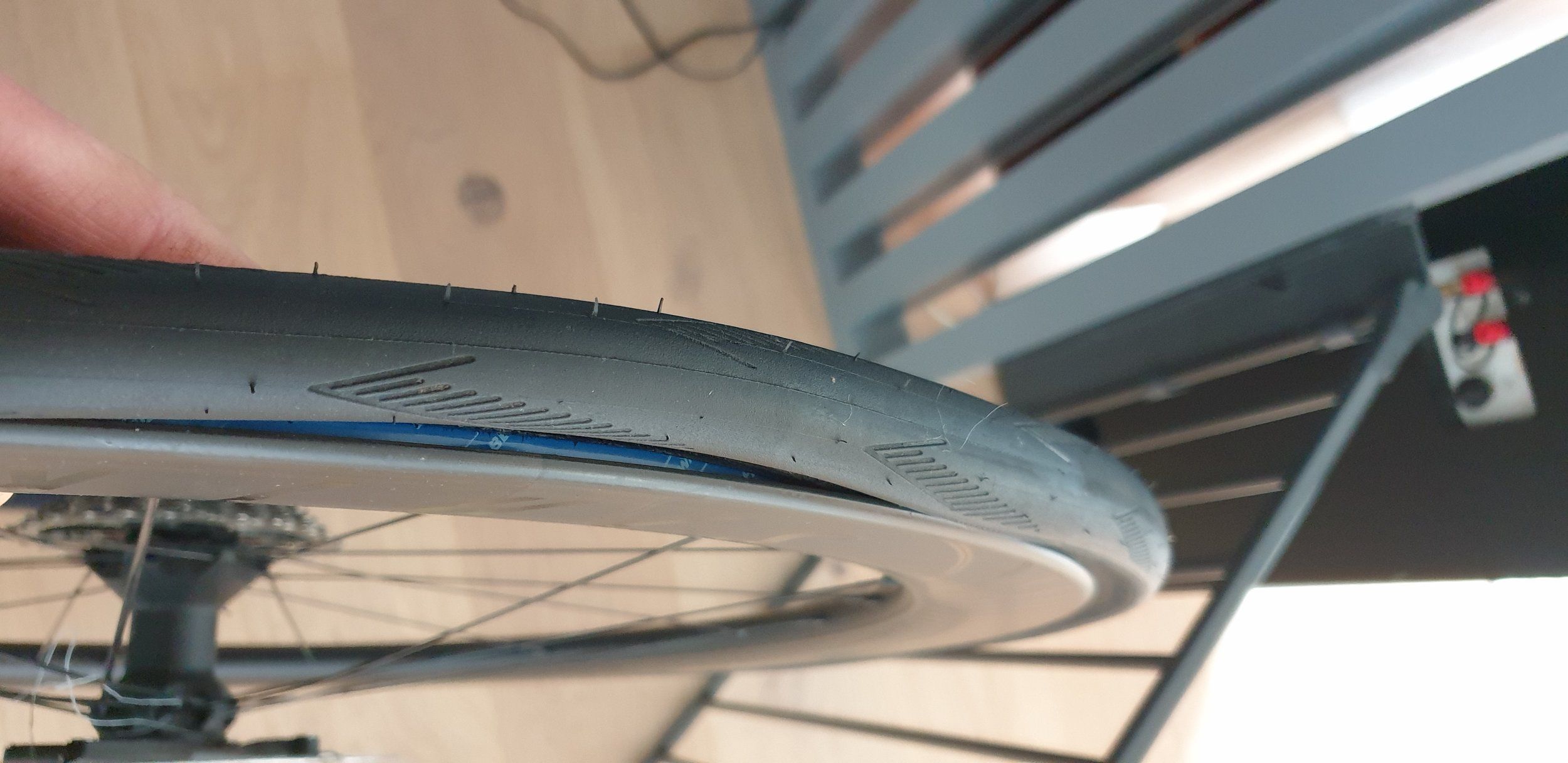

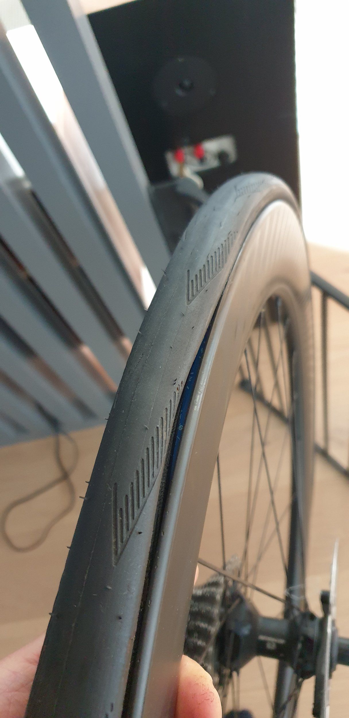

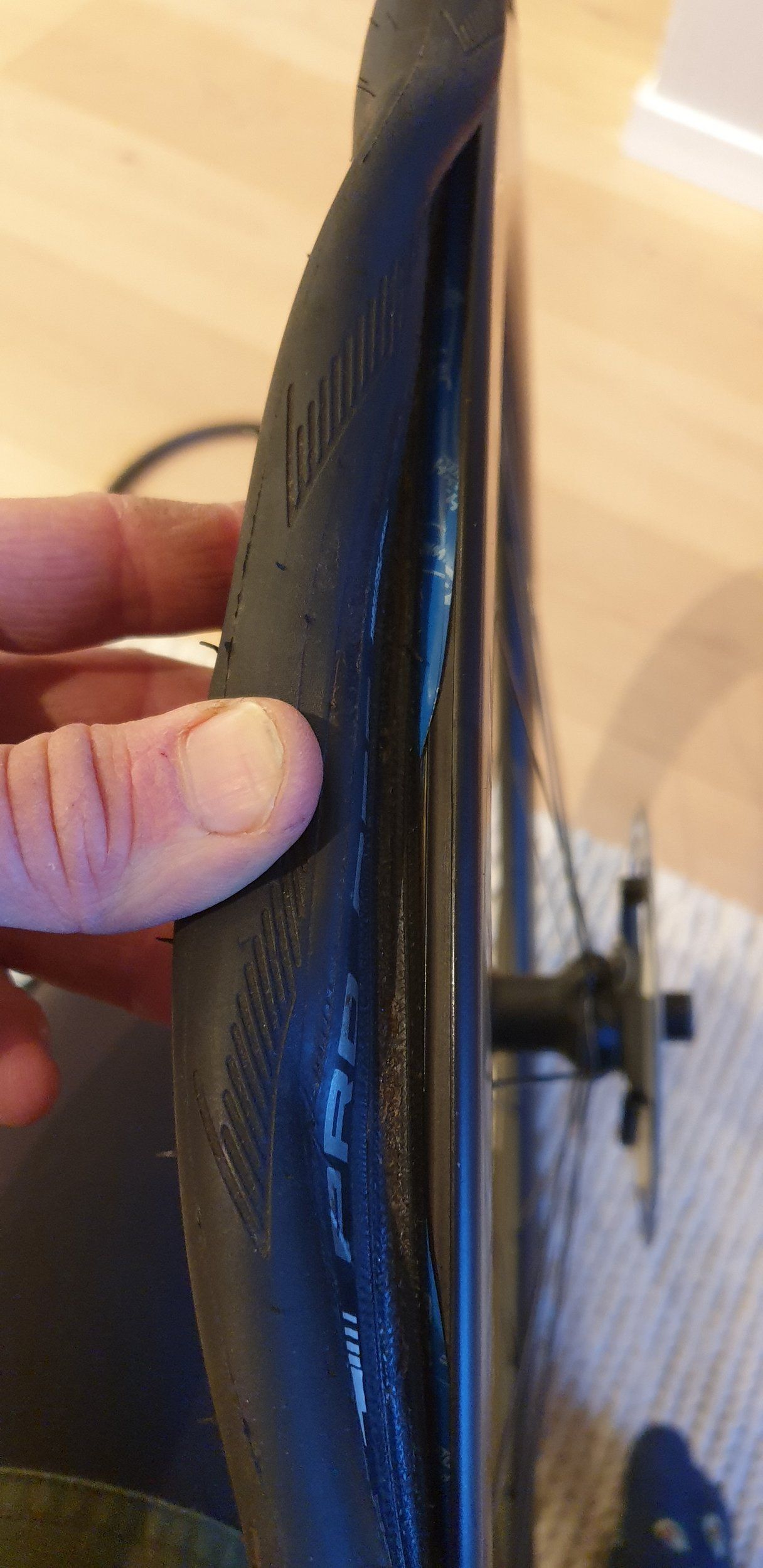

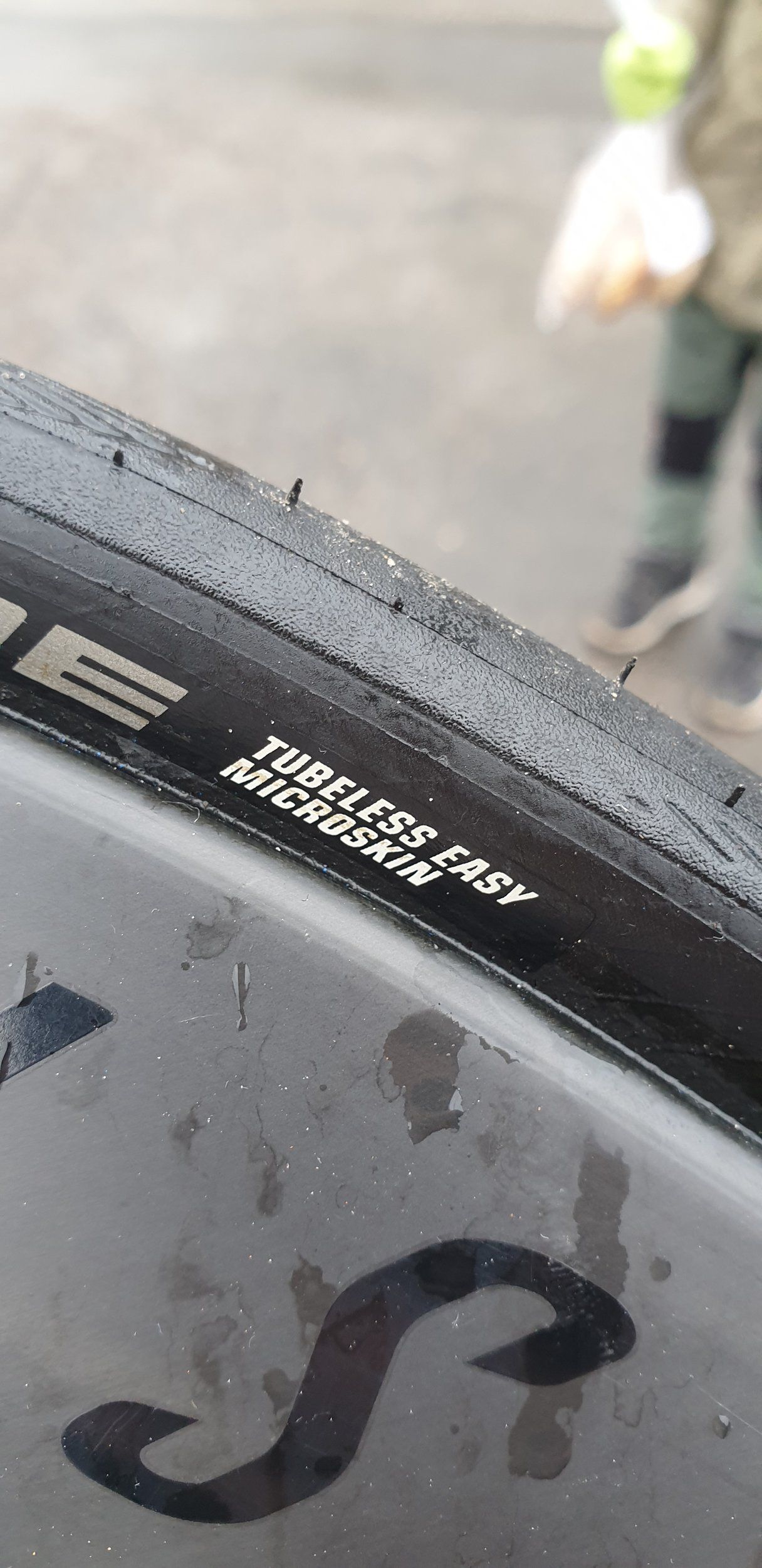

Bilder på hur däcket kryper ihop på två ställen. Har haft liknande tendenser med Schwalbe MTB däck där de alltid velat krypa ihop mot mitten, men på mtb är det så lågt tryck så ett rejält poff så har de alltid snällt satt sig.
Det enda raka tror jagr att köpa nya däck...har fan lagt mer på tejper och verktyg snart än vad däck skulle kostat....frågan är vilka som är mer lättmonterade / följsamma. Schwalbes tubeless lvg av denna generation är fan som wired DH däck i följsamhet 😀
Ja men vad ska man ha istället? Sneglat på GP5000 TL men det man läser gör inte att man hoppas på att de ska vara lättare att kränga om i ett dike i regn och blåst 12 mil hemifrån med iskalla fingrar.
